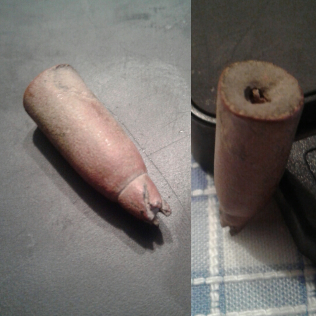

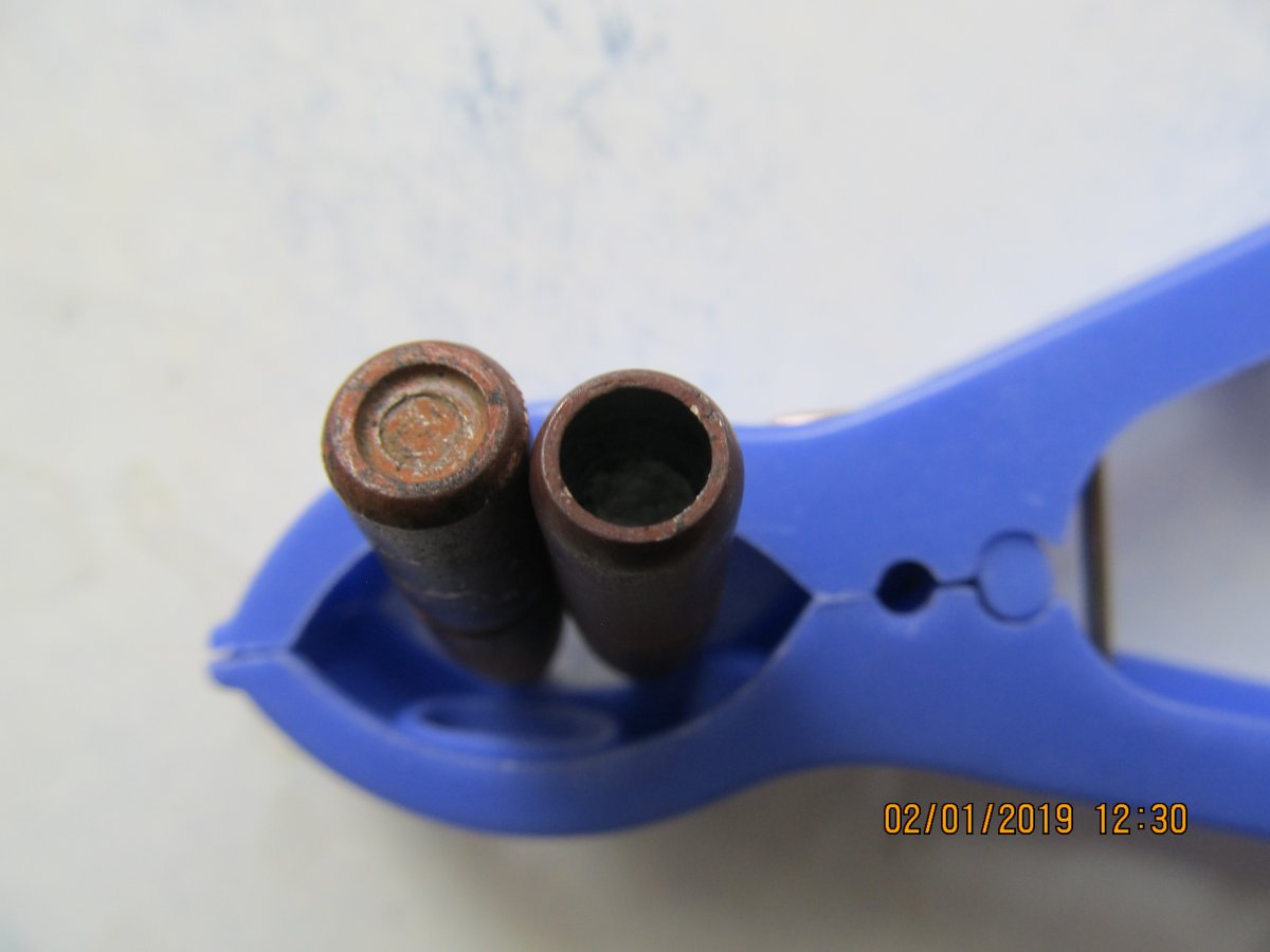

    Подскажите по данному экземпляру.
    Длина 22мм.
    Спасибо.

    а калибр?

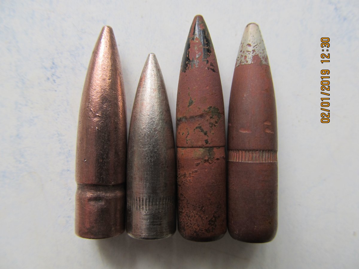

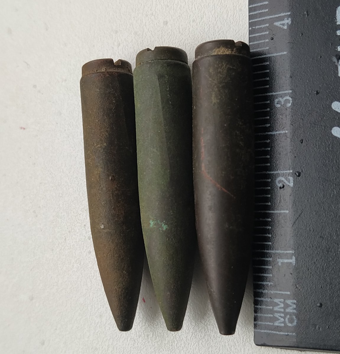

    Вітаю колег, прошу допомоги у визначення типу 2-х куль і чийого вони виробництва, яка армія використовувала?
    Одна куля з залишками чорного окрасу носика, друга - білий окрас носика. Для порівняння зліва - куля до мосінки 7,62 і брітіш .303 7,7. Штангенциркуля нема. Моя думка - чорноноса - бронебійна, з білим носом - пристрілочна, або трасуюча. У білоносої на 1/3 кулі - пусто, а далі - світлого кольору тверда речовина.
    Дякую всим за участь в обговоренні і визначенні.:beer:

    білий ніс мали брітіші - денний трасер, чорноноса - згоден, мабуть бронебій, на мосинський наче не схожа

    З чорним носом 30-06 AP M2 (бронебійна)
    З білим носом 303 G Мk IV Canadian Patern - димний трасер
    Лера ОУН-УПА, MiXaNiK та Иван Чонкин подобається це.

    білоносі брітіші (були на аукі)

    Штангенциркуля под рукой нет, приблизительно 7,62. Думал что рукоблуд, но там их было несколько таких же. Сопутка вся по ПМВ: Гра, Лебель, Манлихер.

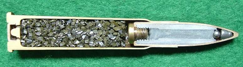

    ...отдаленно напоминАет :
    Иван Чонкин та rotring подобається це.

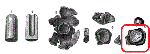

    Да, вроде оно. По этой схемке напоминает тип 2
  11. tr30801
    tr30801 Stabsfeldwebel
    954

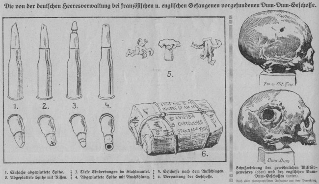

    Вполне возможно, что фрнцузские солдаты получили в 1917 году патроны с пулей SFM Mod. 1917 со свинцовым сердечником и мельхиоровой оболочкой взамен цельнотомпаковой пули M 1886 D. Получается, вот именно эту пулю они в кустарных условиях и перетачивали-переобжимали в подобие пули дум-дум. Но не похоже, чтоб это был заводской выпуск. Я вижу имено кустарную переделку, да и приведенные фото указывают именно на это
  12. tr30801
    954
    Просьба выложить фото всех найденных таких пуль. Интересно было бы посмотреть насколько они идентичны или всёж имеют различия, присущие кустарному производству
    Так же было бы интересно посмотреть на донца этих пуль. На приведнной фотографии изображение нечёткое.

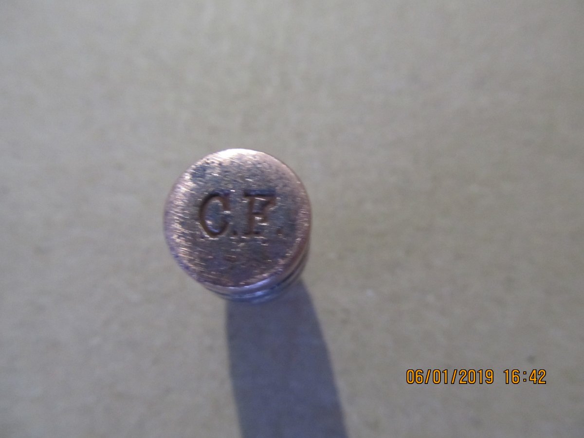

    На том месте мною было найдено три штуки, но к сожалению не забирал их с собой, взял только одну эту.

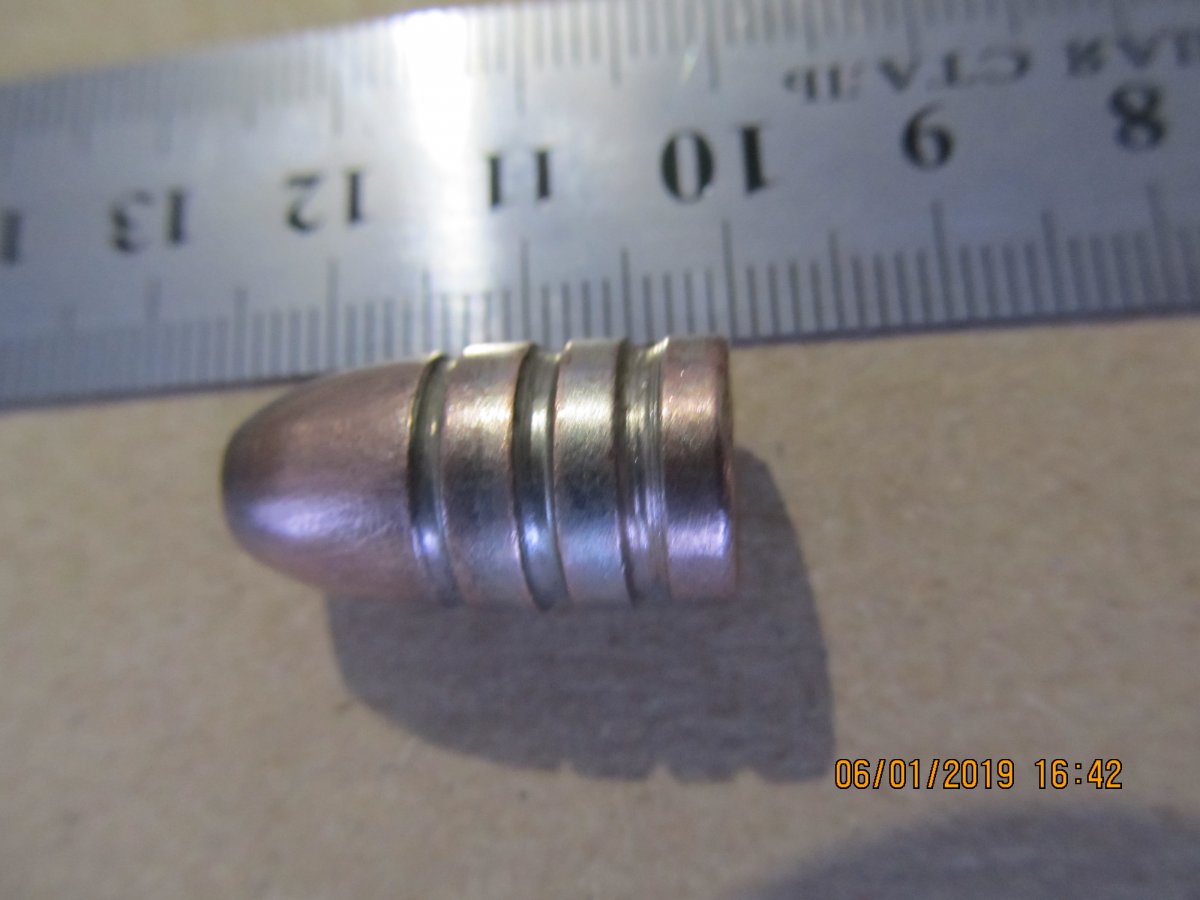

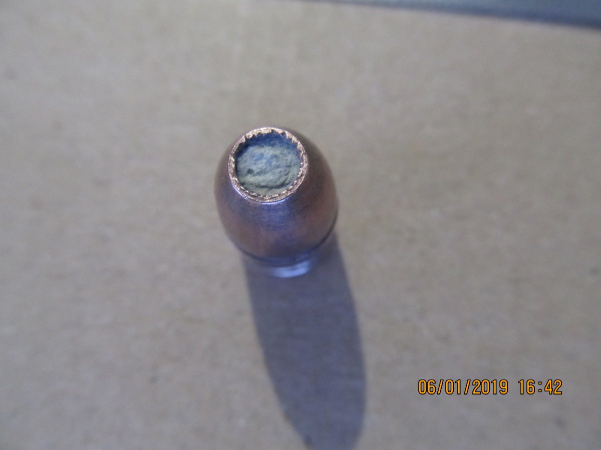

    Вітаю камрадів. Ось така куля попалась. Калібр - 10 - 10,5 мм, довжина кулі - 2,15 см. Допоможіть визначити - чия, який патрон, до якої зброї. Підозрюю, що це мисливець. Дякую за участь в обговоренні і визначенні.:beer:

    Можно бы фото донной части получше. А то как-то надоело читать предположения, основанные ни-на-чем...
    Теперь для всех остальныхъ:
    1. А кто сказал, что это пуля?
    2. А тогда какая?
    3. Если надрезанная Balle D (как на картинках), то зачем вынимать пулю, срезать донную часть и вставлять пулю назад? Если не пуля D, то нафига эти все безполезные картинки?
    4. Пуля Mle1917 имеет длину около 31мм (http://patronen.su/forum/index.php?action=gallery;sa=view;id=11841 ). У ТС - 22мм. Куда делись 9мм и при каких манипуляциях?
    5. Если это аутентичная донная часть пули, то какой пуле (какого патрона) она соответствует?
    Хотел еще и про каннелюру написать, но она вроде слегка проглядывается...

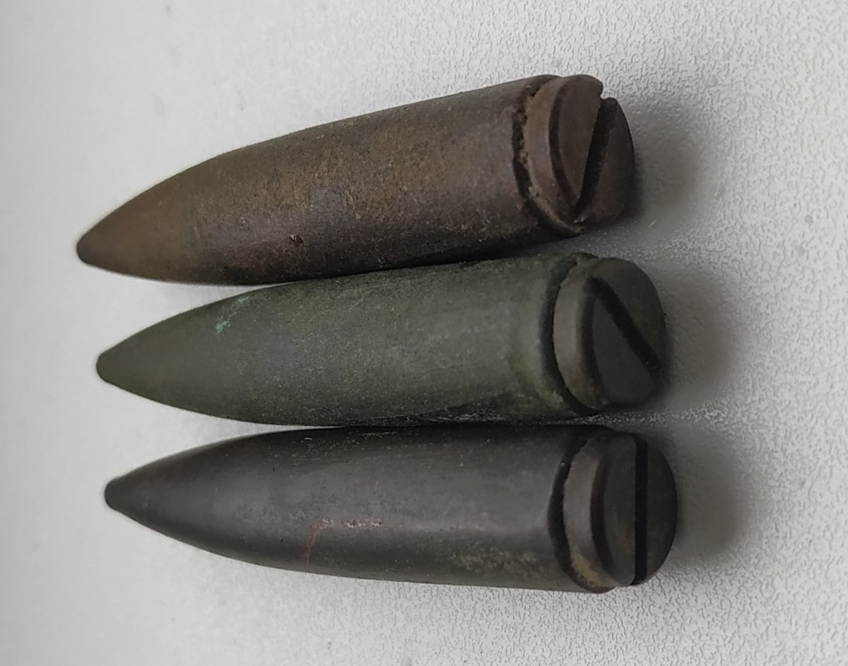

    Зажигательная .303 British
    Иван Чонкин та Лера ОУН-УПА подобається це.

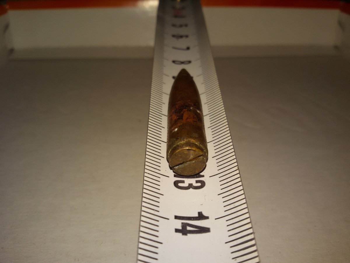

    скорее манлихер 8 мм или мосинка 7,62 мм, как вариант - арисака 6,5 мм. Нужны размеры и калибр. По железке - не в курсе
