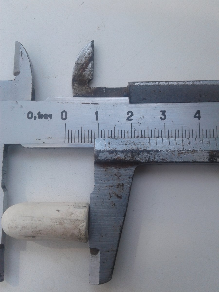

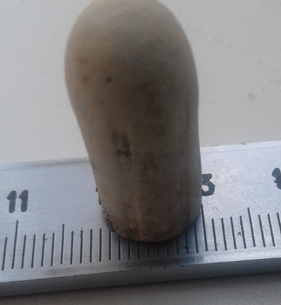

    Київ, Україна
    а хто ж по-Вашему !?

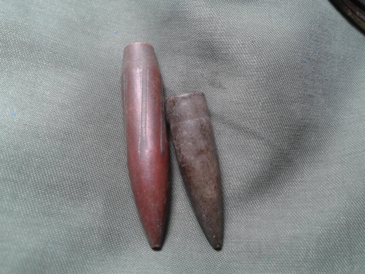

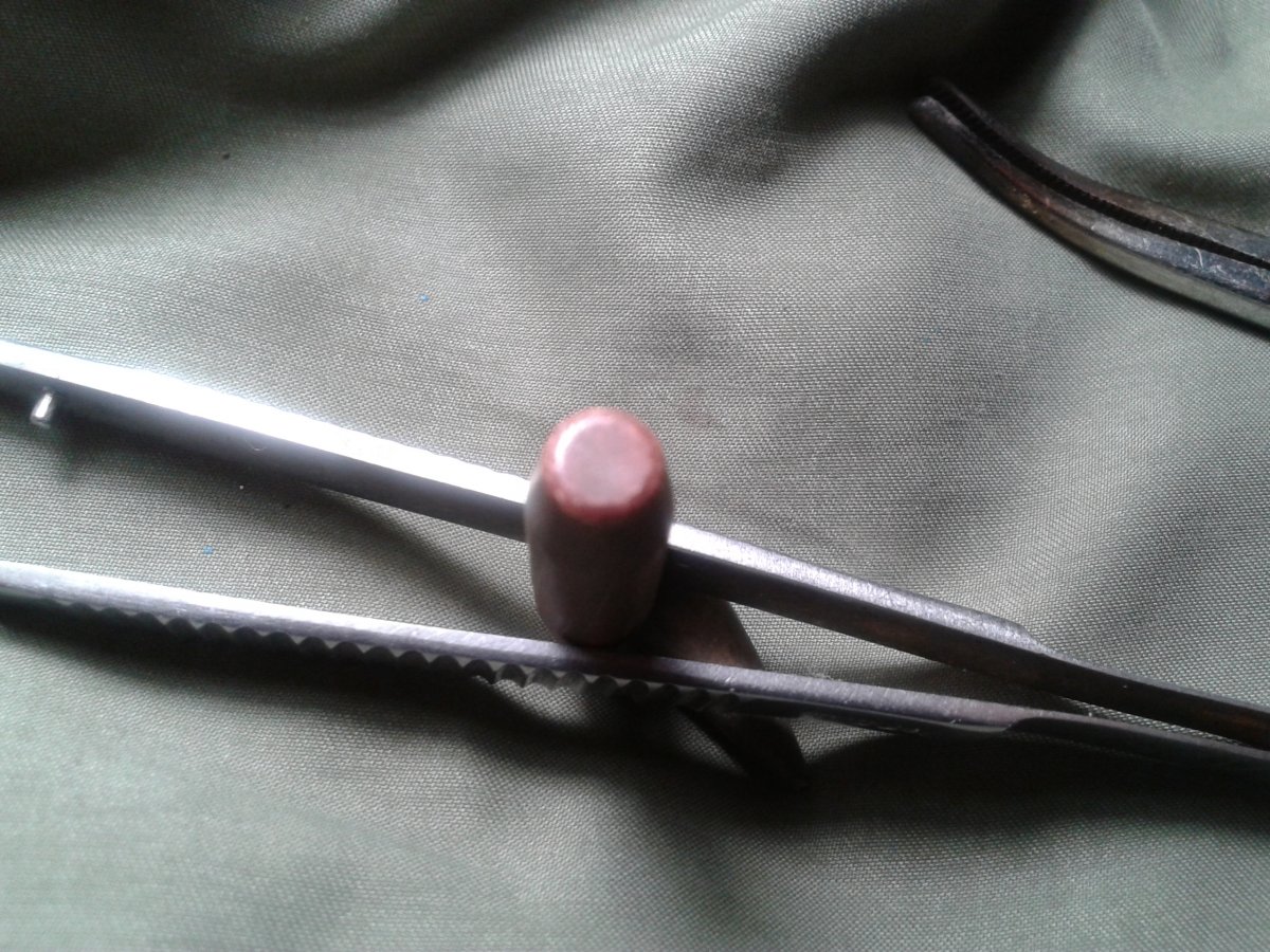

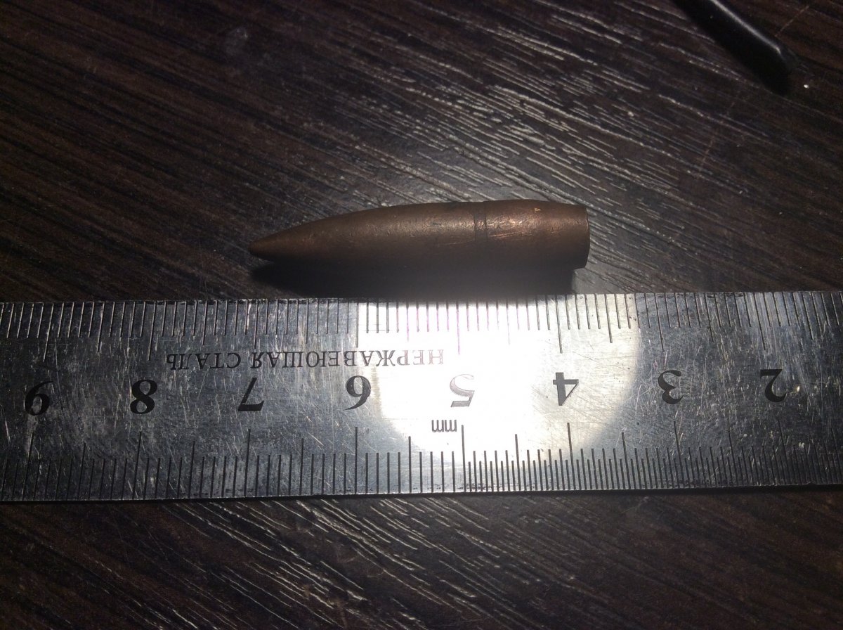

    Облазил весь интернет, но ничего не нашел. Может быть, кто знает?

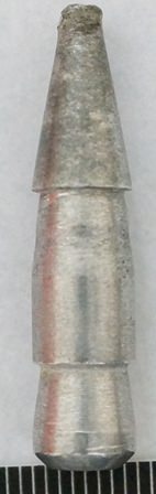

    Диаметр - 7,8 мм, длина 36 мм, материал алюминий.

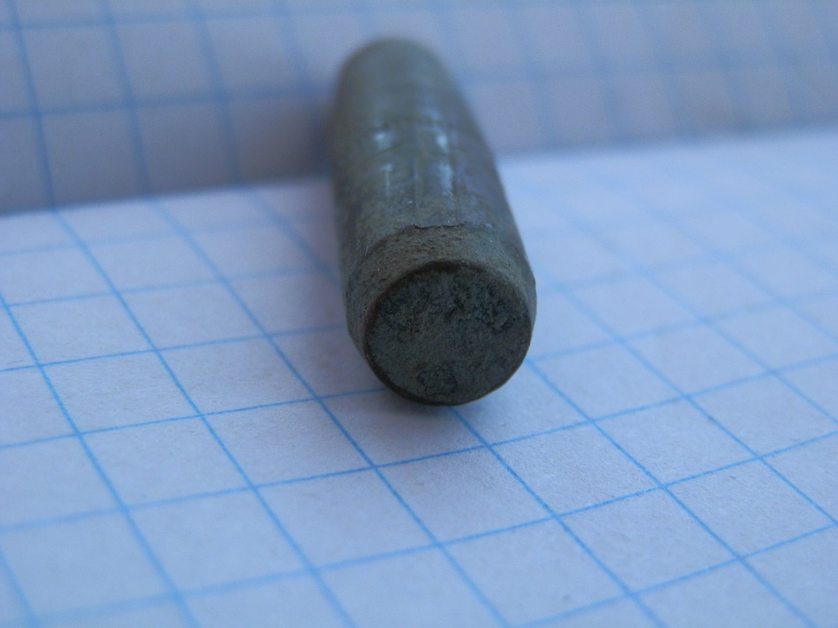

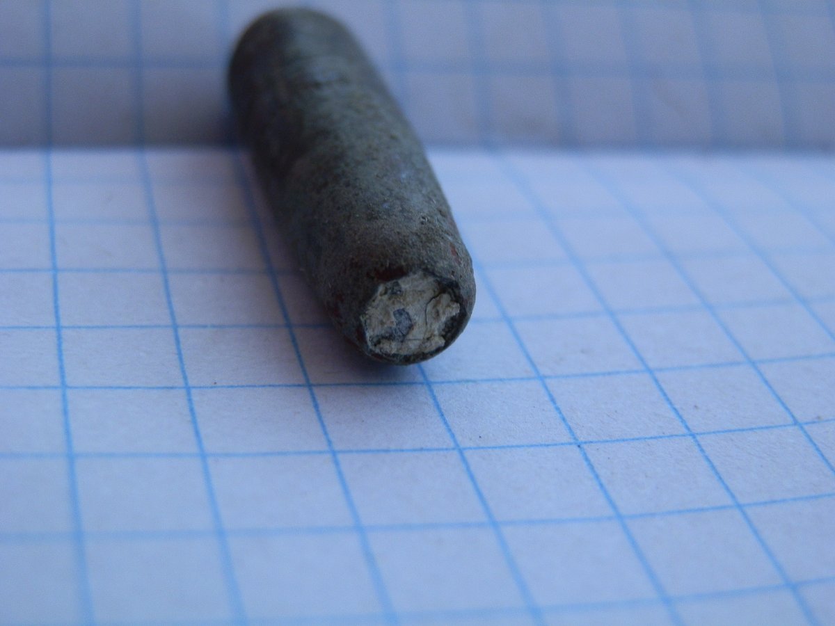

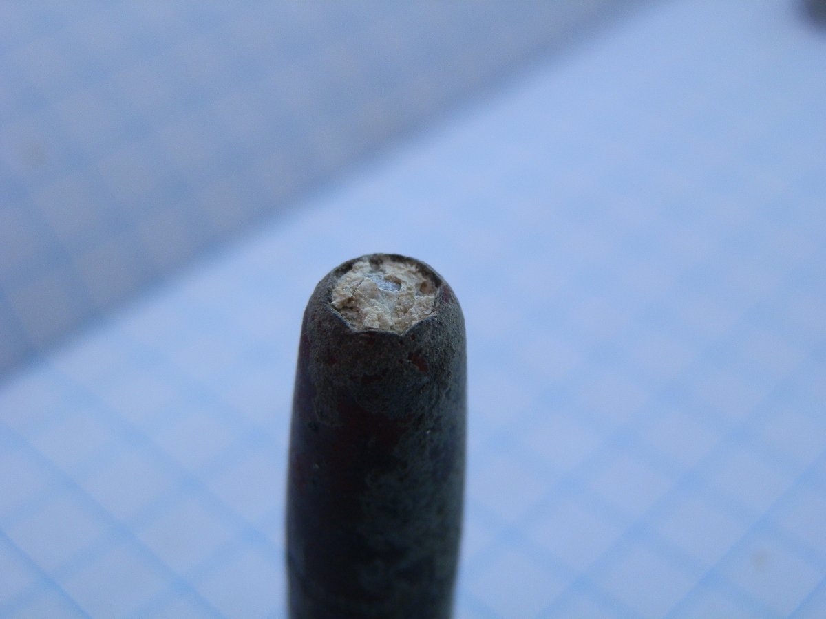

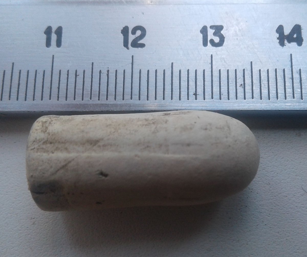

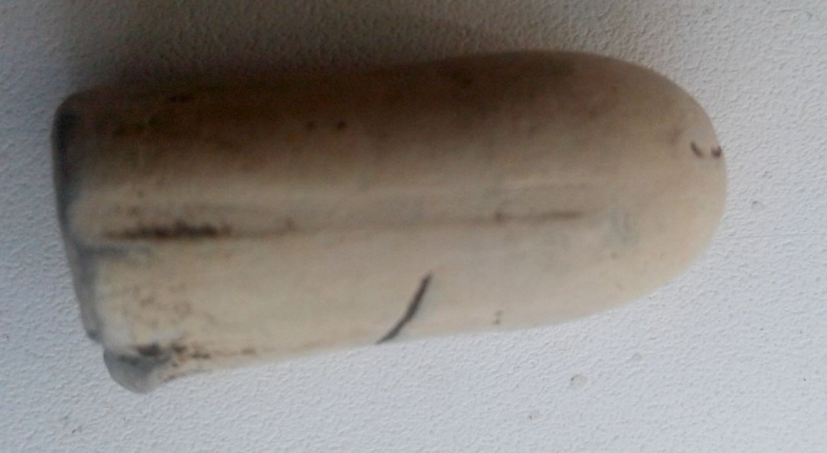

    Доброго дня .підкажіть від чого куля свинець 6 нарізів
  10. Carl Zebisch
    Carl Zebisch Oberst
    41
    62
    6.633
    Bassarabia Cetatea-Alba
    4,2 лин. патрон Бердан
    Gazel, A10A та СЕРГЕЙ 3020 подобається це.

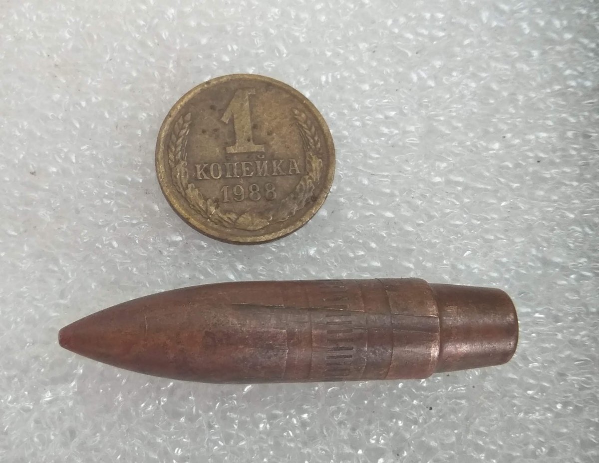

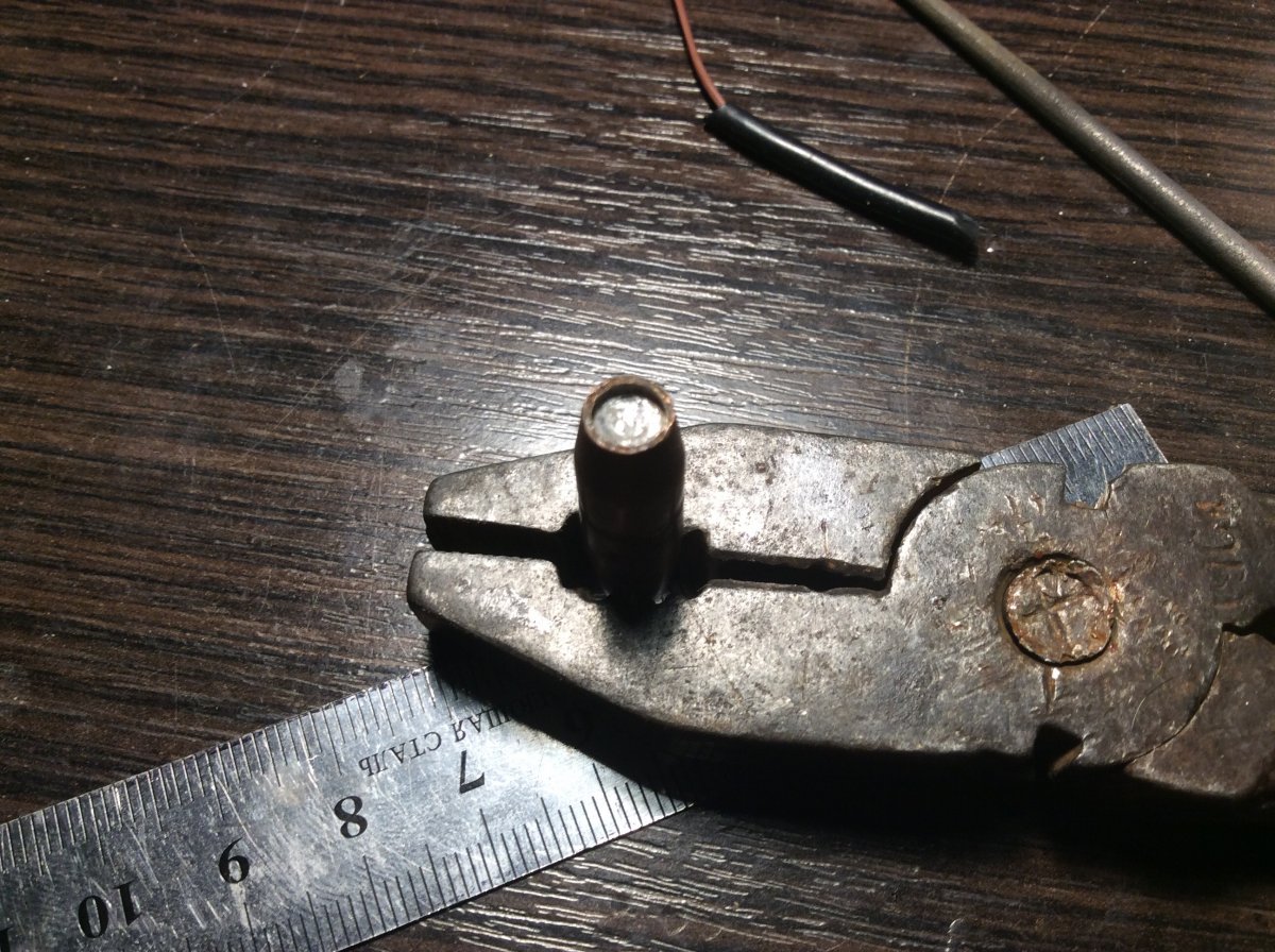

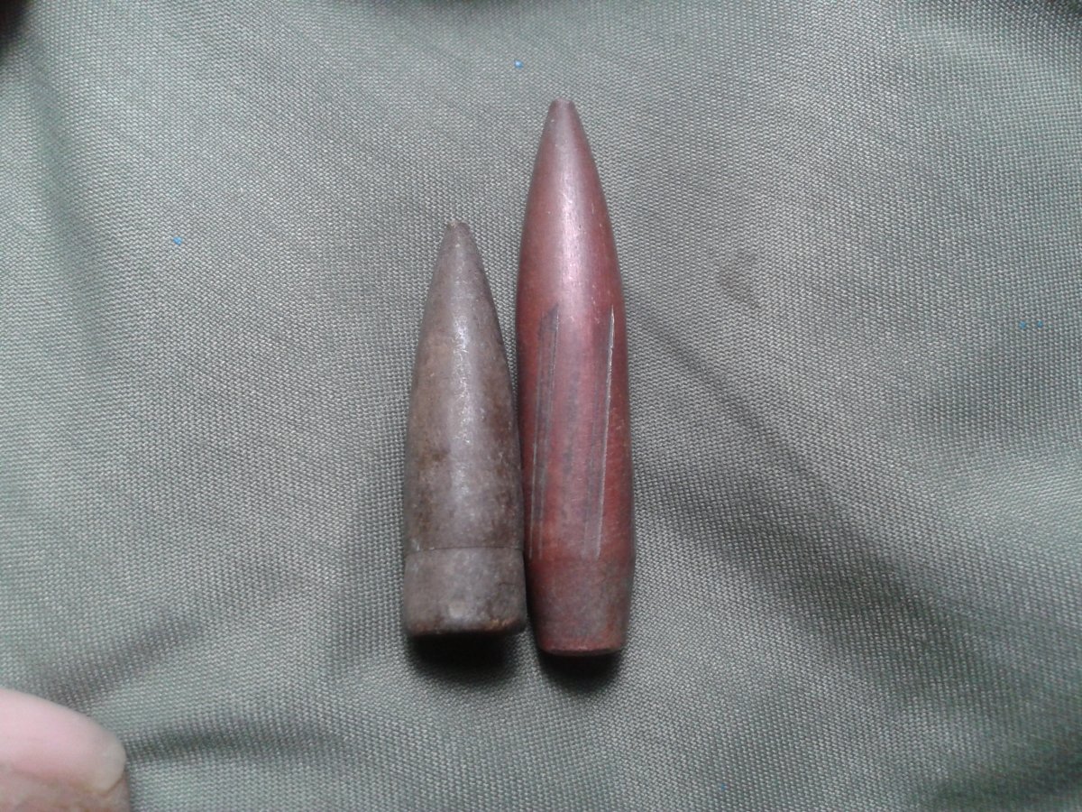

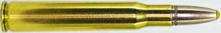

    Доброго всем, подскажите плиз шо за пуля на фото, мосина для сравнения. Диаметр где-то 7.8, длина на фото, где-то 38
  12. Unnamed Player
    Unnamed Player General-major
    34
    55
    8.746
    Оболчка магнитится?Что-то из современных .308 Винчестер,типа ВТНР массой 12-13 грамм,по нарезам я бы наверное даже .300 Виспер/Блекаут предположил.
    Gazel та chesh подобається це.
  13. A10A
    A10A General-leutnant
    23.224
    Київ, Україна
    видится 190 грАновая пуля "Solid", 300-й Винчестер-Магнум. или .30-06
    нарезная охотничья, прОмах
    Останнє редагування: 19 вер 2018
  14. chesh
    chesh Stabsfeldwebel
    849
    Україна!
    Докладываю - пуля не магнитится, чухнул сзади напильником, такое ощущение что она цельно медная.
    Так должно быть?
    Смущает полевой сохран - современка выглядела-бы лучше, ну экспертам виднее...
  15. Unnamed Player
    34
    55
    8.746
    Может быть и "солид" цельнотомпаковый,нарезы круче чем на трешной "Л"?Наши грунты легко выбивают из медных сплавов цинк,так что внешний вид не показатель.
    Gazel подобається це.
  16. chesh
    849
    Україна!
    Ну... не знаю, скажи когда зайдеш, прихвачу с собой, в живую глянеш
    Gazel та Unnamed Player подобається це.

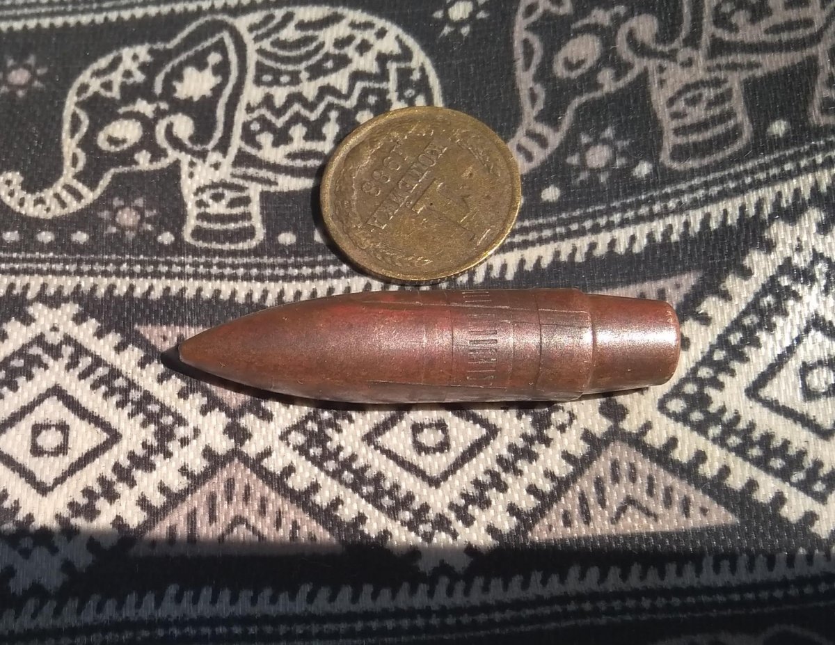

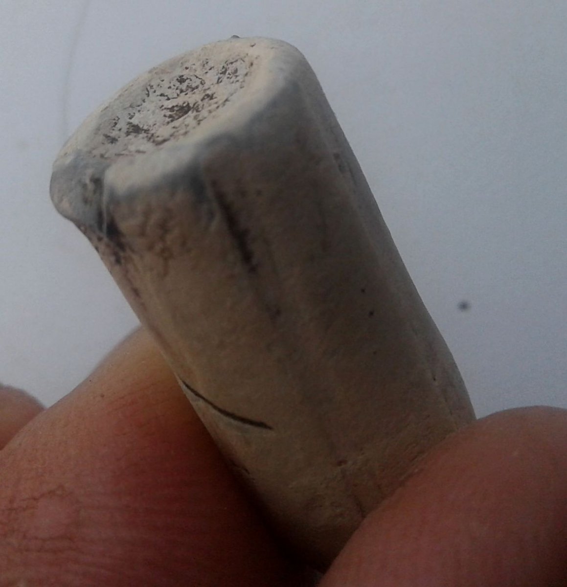

    вот такая вот попалась - помогите с определнием.
    7.62.
    с ув
  18. A10A
    23.224
    Київ, Україна
    охотничья нарезнАя пуля "SP" (soft point - мягкая вершИна) патрона .30-06 ,
    она (вершИна) была прикрыта пластиковым колпачком...
    Иван Чонкин та суворовец подобається це.
  19. Never Again
    Never Again Stabsfeldwebel Клуб взаимопомощи
    138
    309
    1.047
    Что и требовалось доказать)) снимайте лот с продажи дабы не вводить людей в заблуждение:)
    valerka та суворовец подобається це.
  20. A10A
    23.224
    Київ, Україна
    а шо такоя ??
    (я так и знАл...)
    https://reibert.info/threads/podskazhite-po-pule-s-otverstiem.741756/
    пост 2...

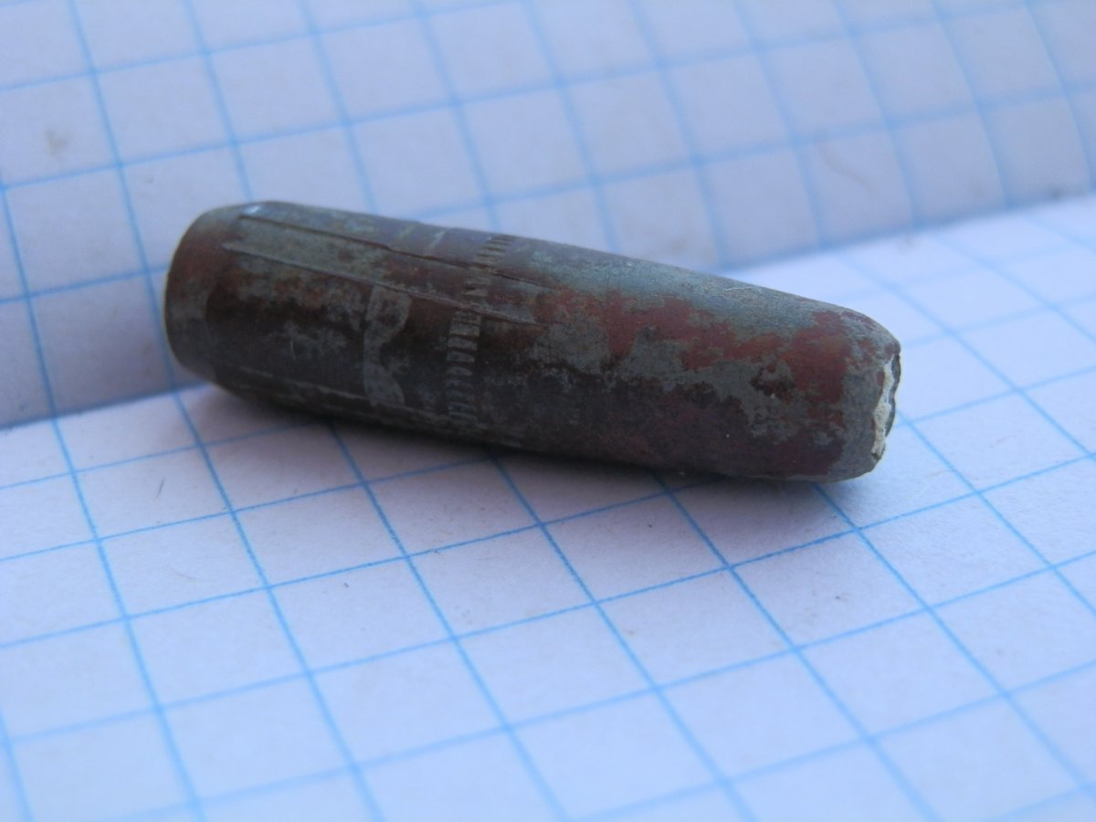

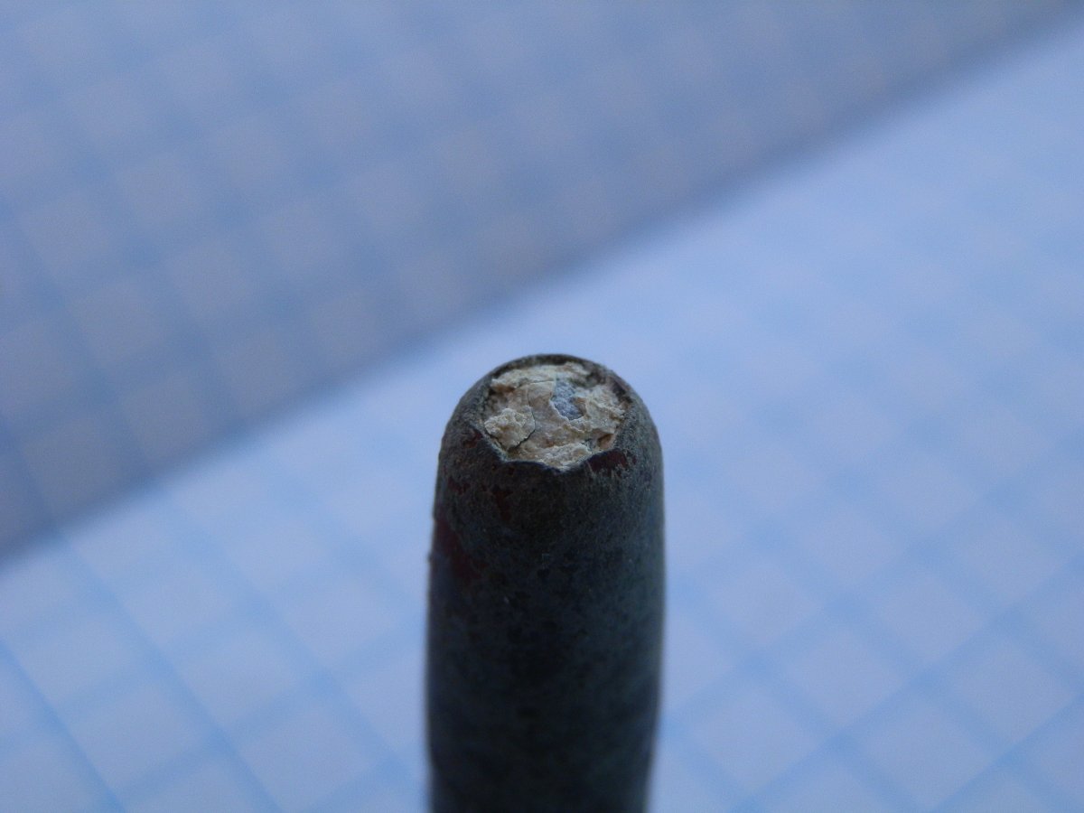

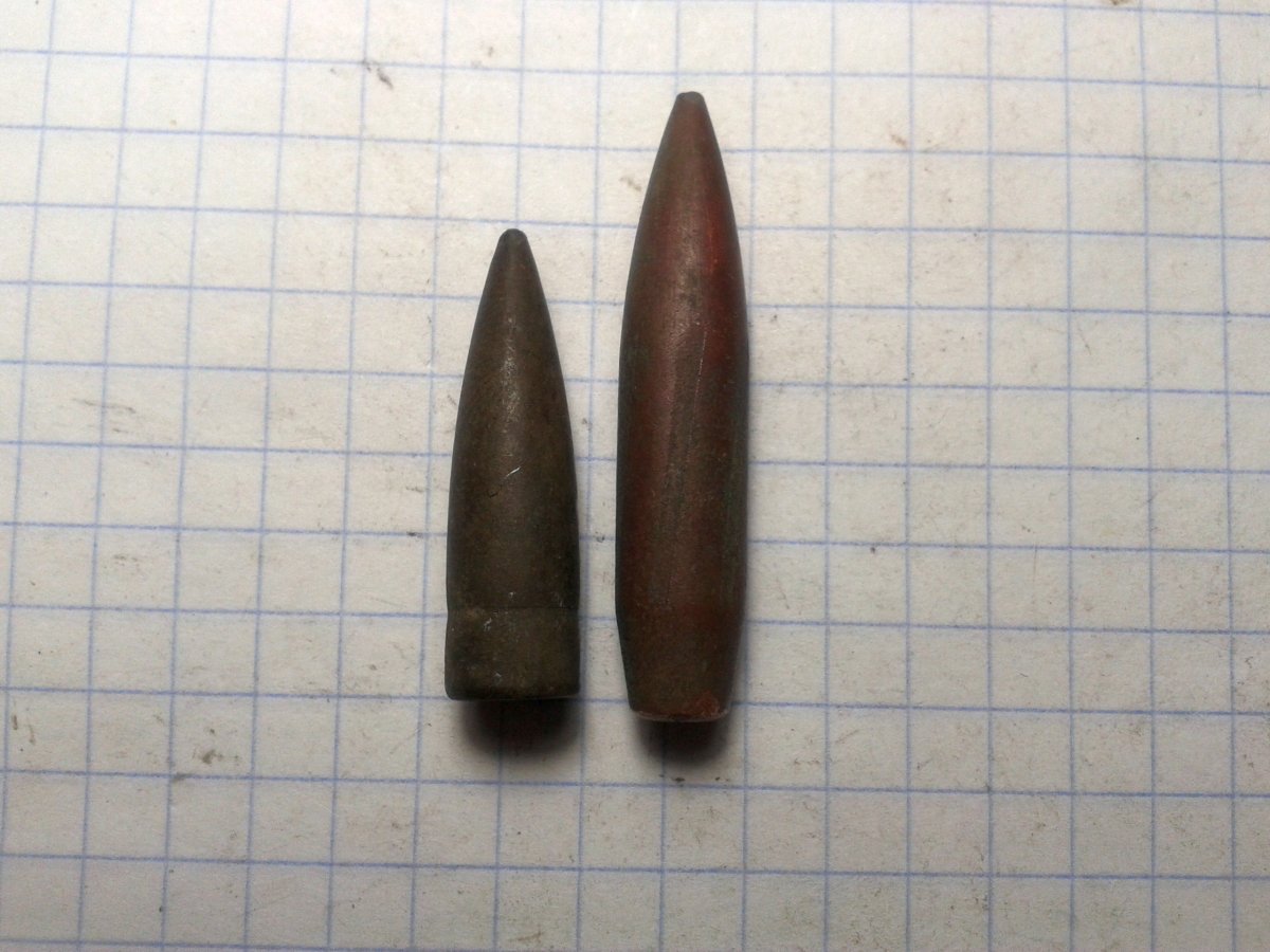

    попалась на рынке такая пуля - не могу понять, от чего.
    измерить диаметр было нечем, хозяин говорит о том, что в дульце гильзы мосина не полезла.
    по таким скудным данным есть шанс определить?
  26. Unnamed Player
    34
    55
    8.746
    Тем не менее именно мосинская,финского производства S-284
    Иван Чонкин, AleFF та A10A подобається це.
