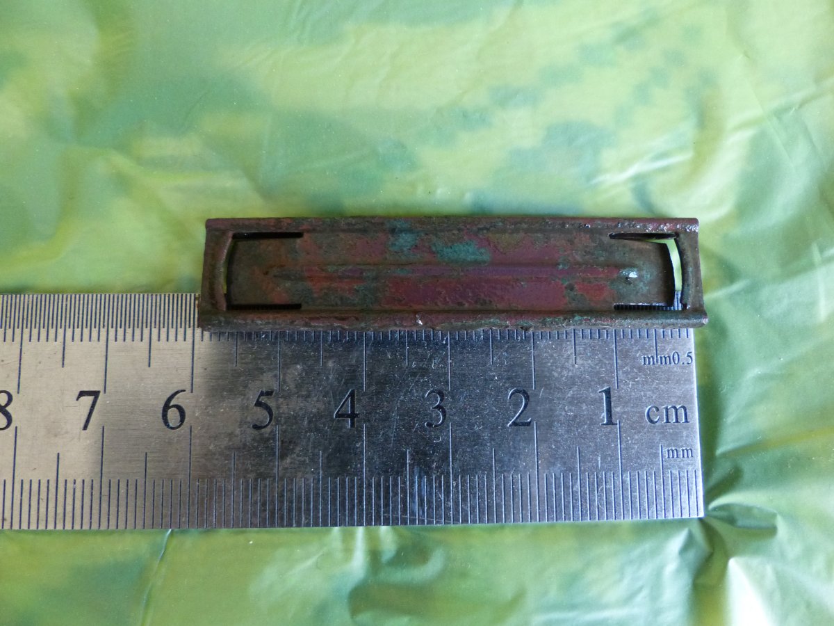

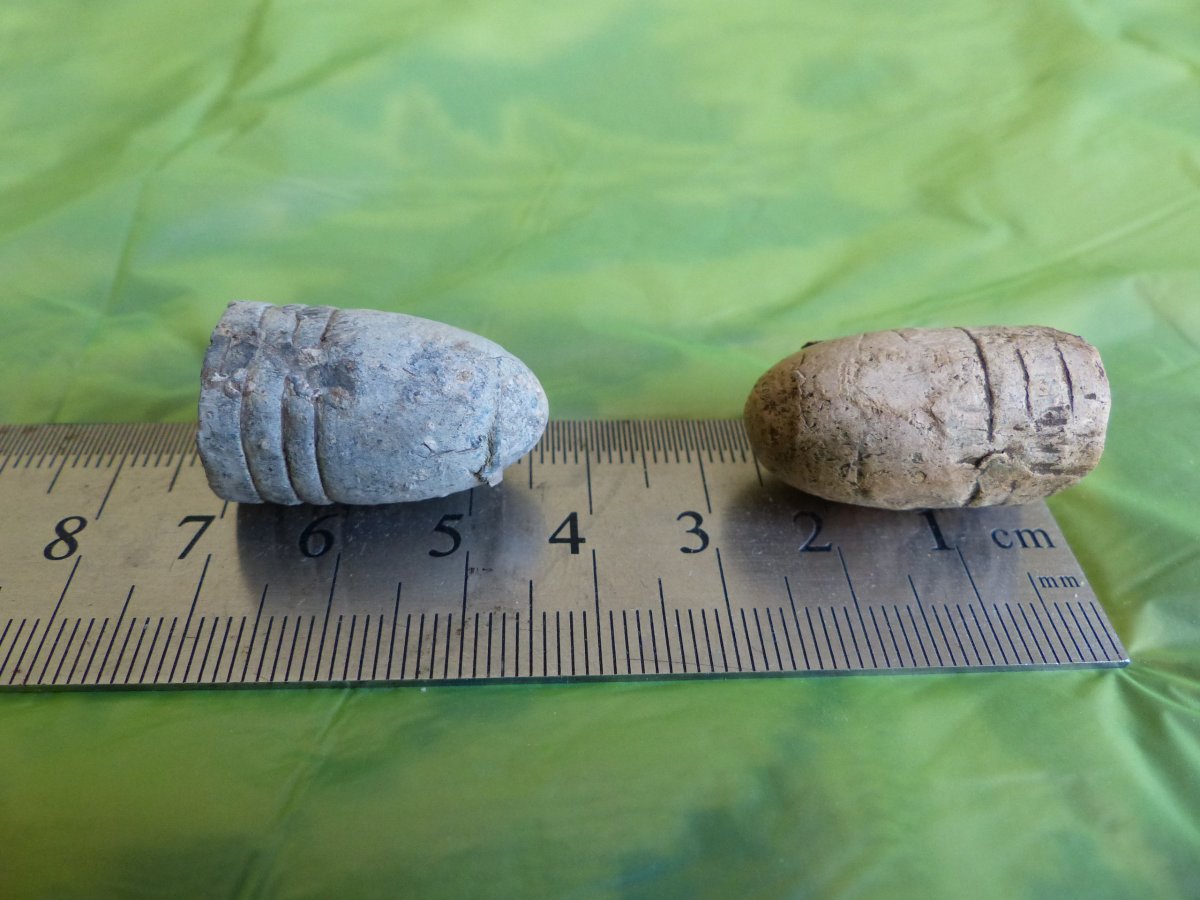

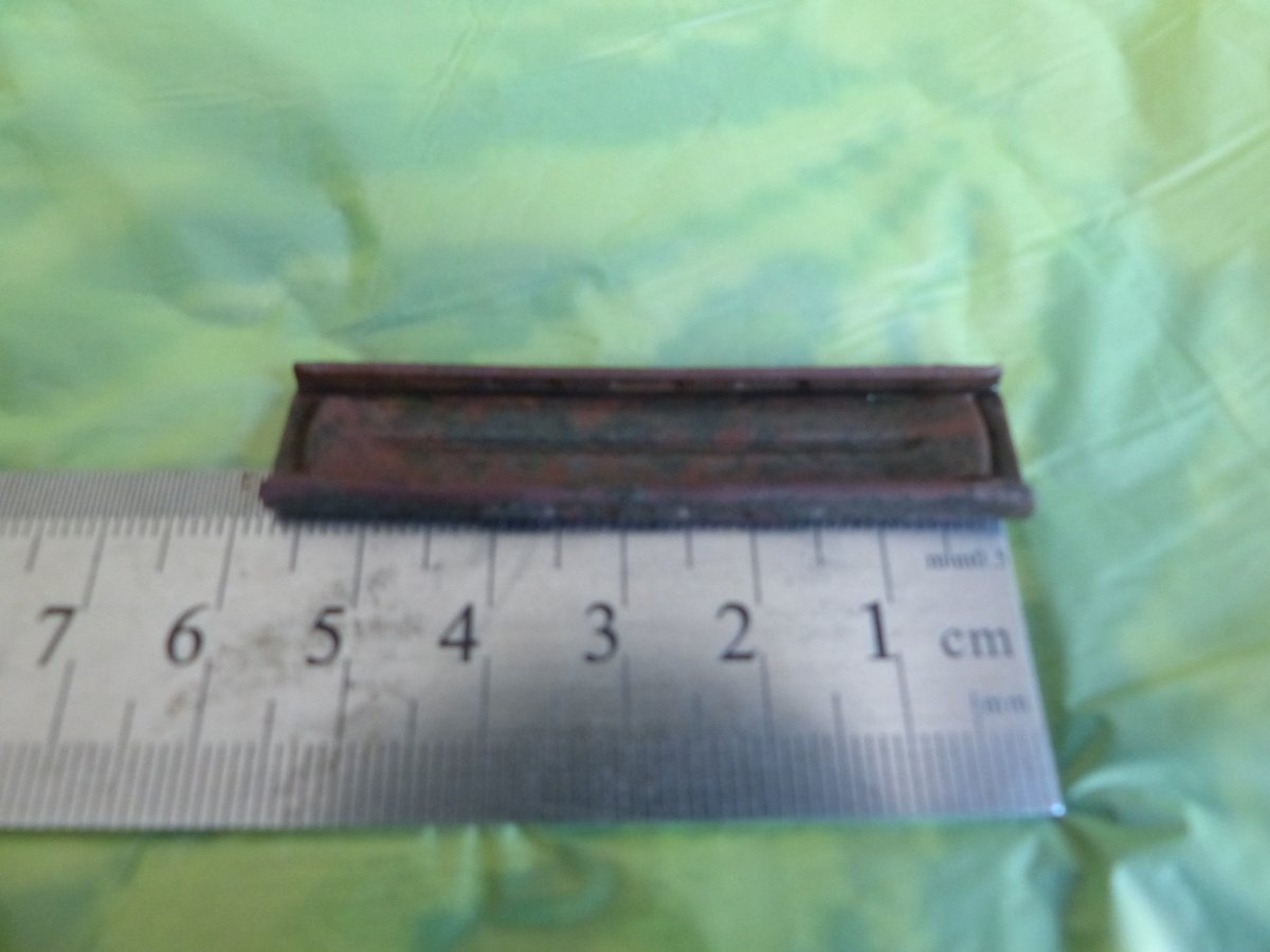

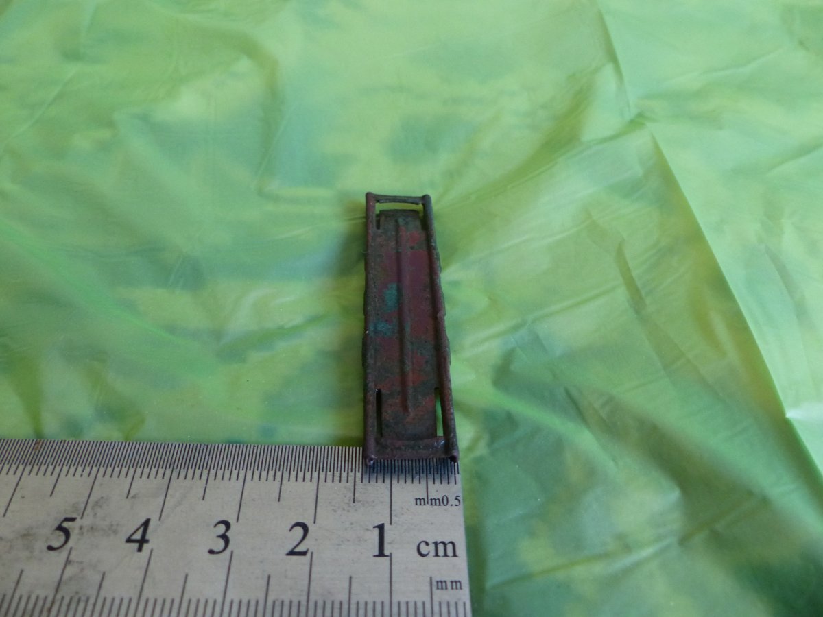

    нашел две пули приблизительно 15 мм и зарядную планку(похожая на немецкую но смущают прорезы)
  4. Carl Zebisch
    Carl Zebisch Oberst
    41
    62
    6.633
    Bassarabia Cetatea-Alba
    Свинцовые 6-лин Крнка, латунная обойма от 7,92 Маузер на ПМВ

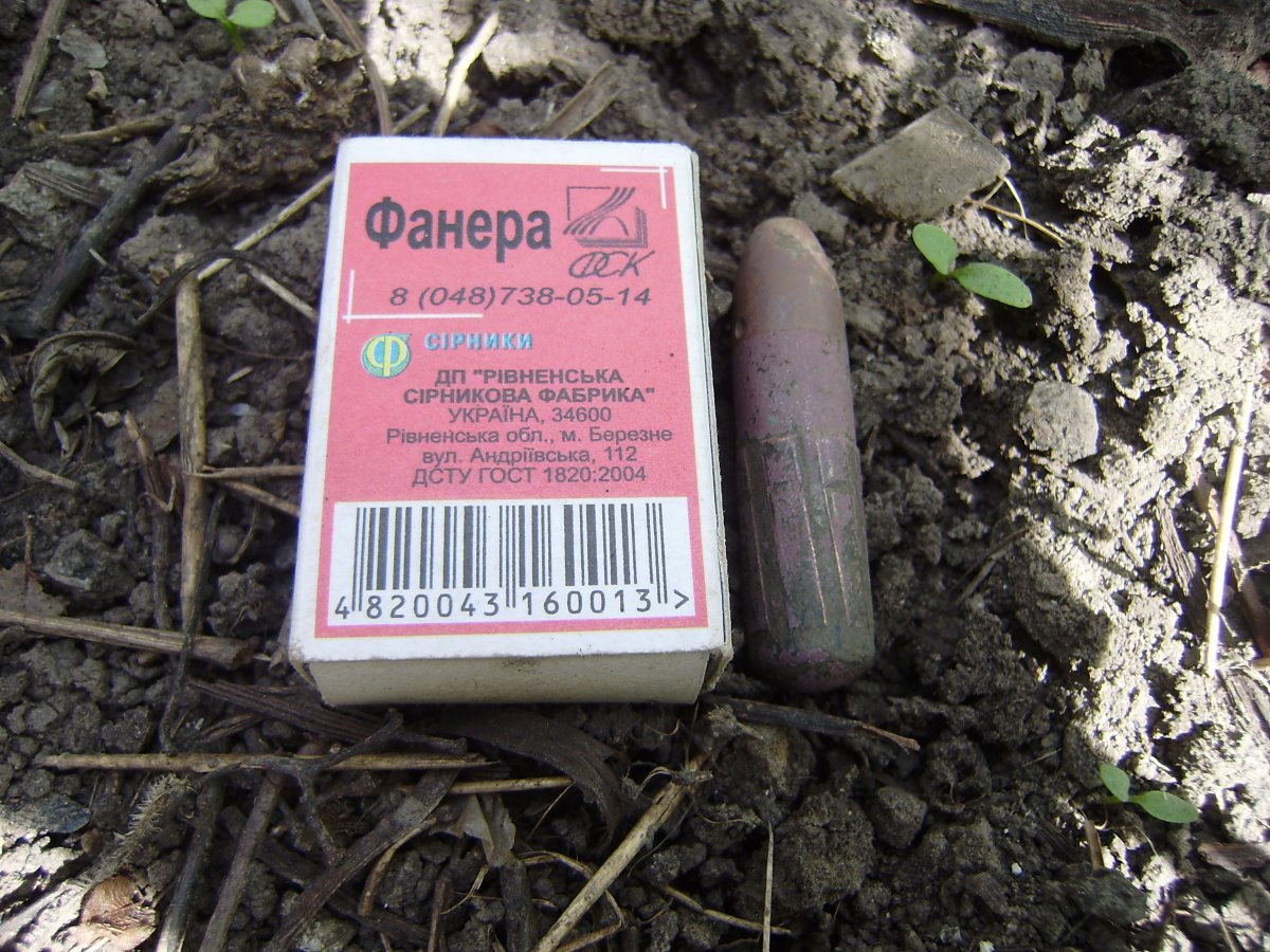

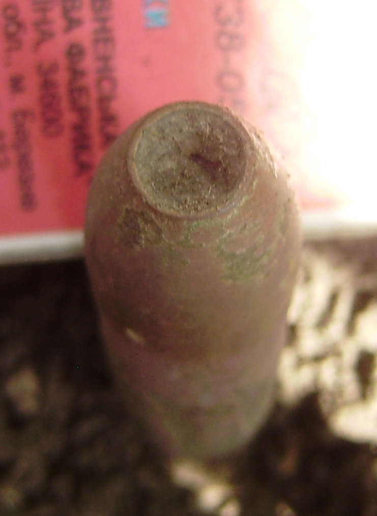

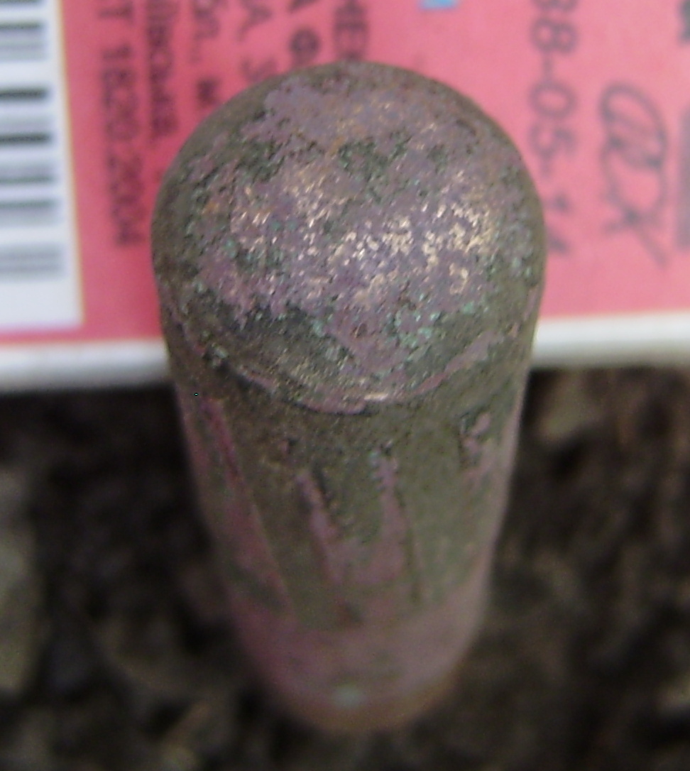

  5. romby
    romby Schütze
    Полтавская область

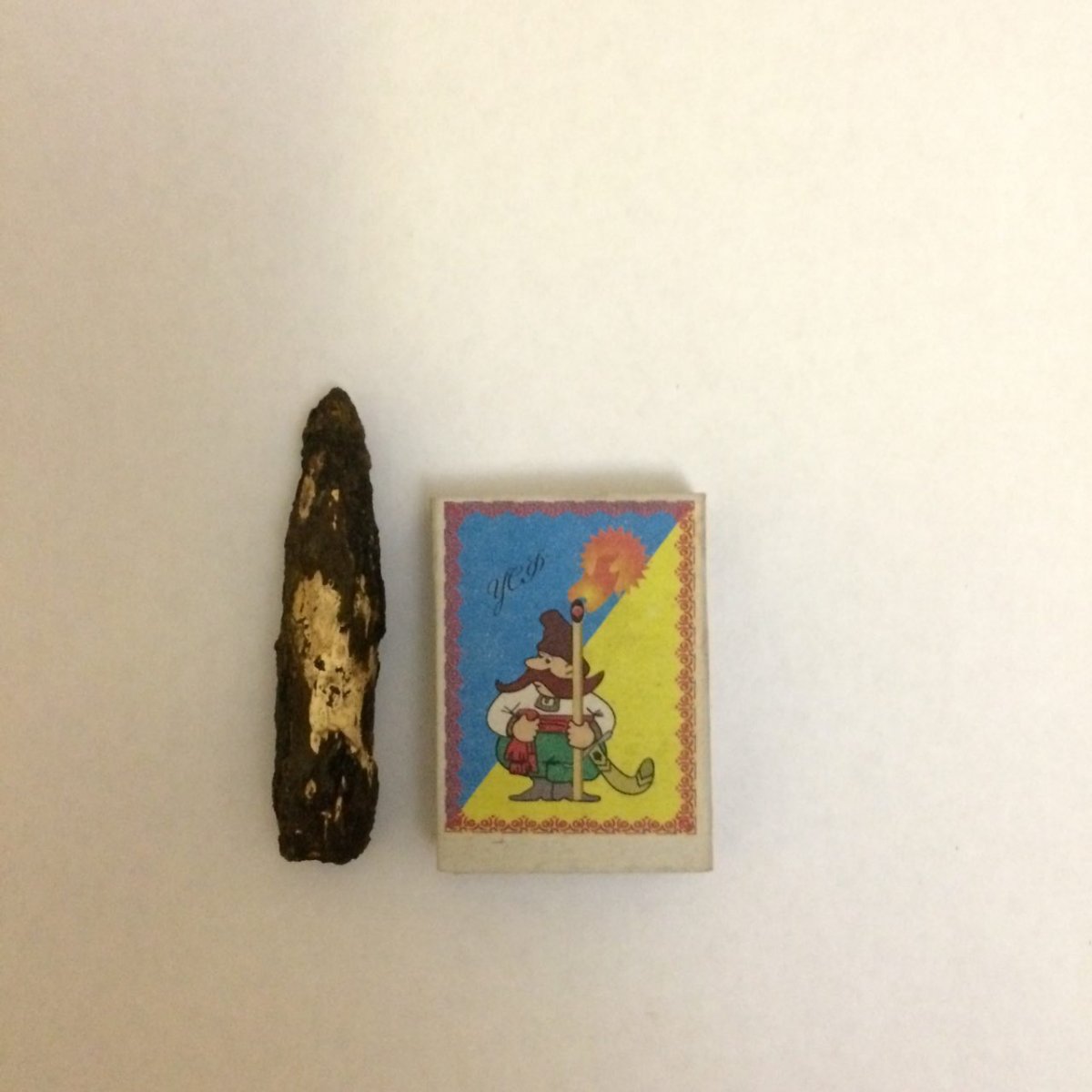

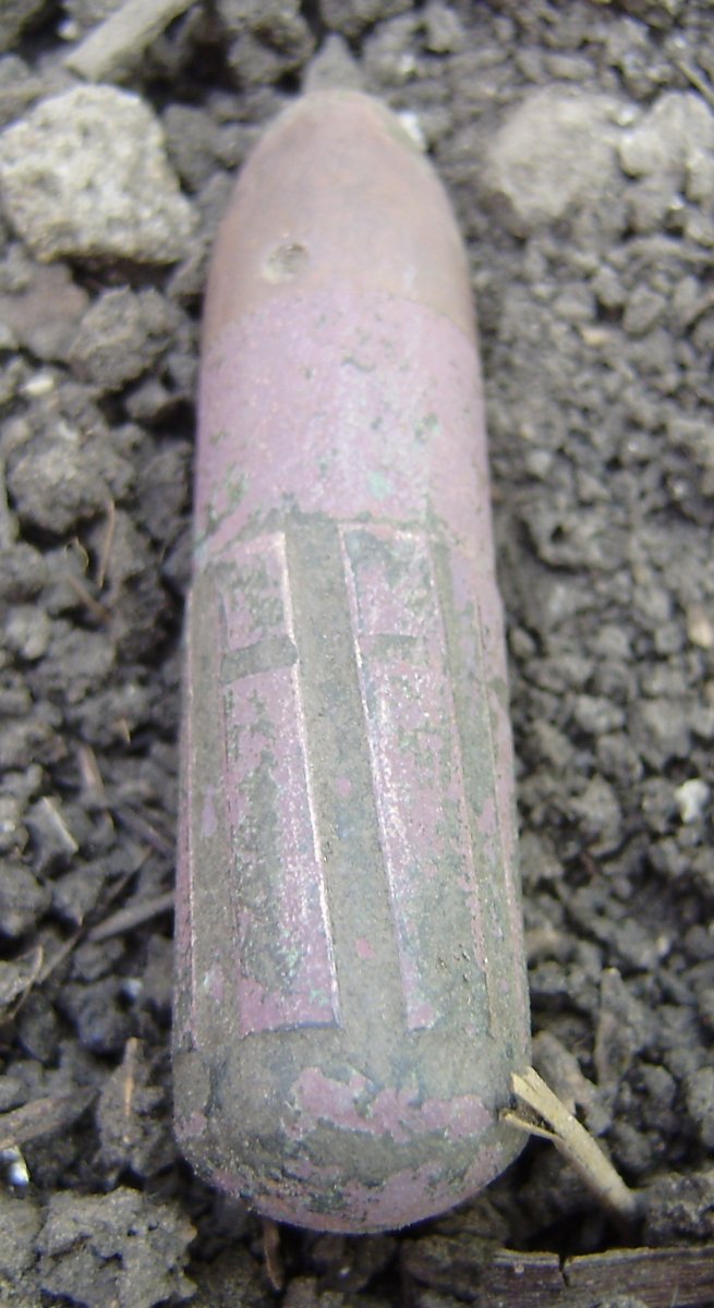

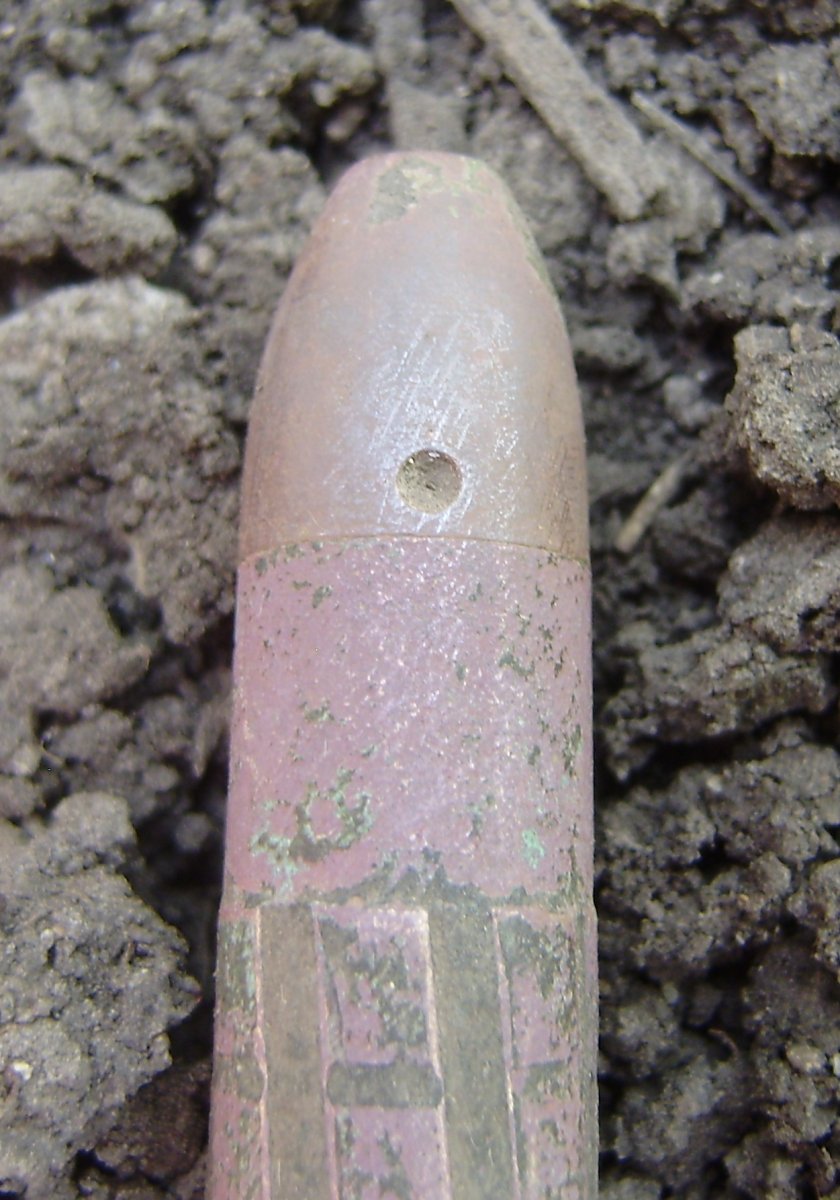

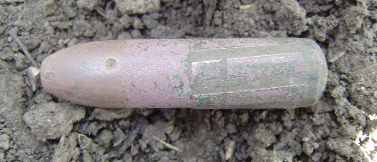

    Здравствуйте! Помогите, пожалуйста, опознать предмет, похожий на пулю. Найден на улице в детстве, в первой половине 90-х годов.
  6. Kugel
    Kugel Moderator
    1540
    2.922
    5.337
    Пуля от Учебного патрона 5,45х39.
    Кто-то делал сувенир... Покрытие - скорее всего снятие верхнего слоя топакового покрытия стальной оболочки и полировка. Остатки томпакового покрытия как раз хорошо видны в проточках...

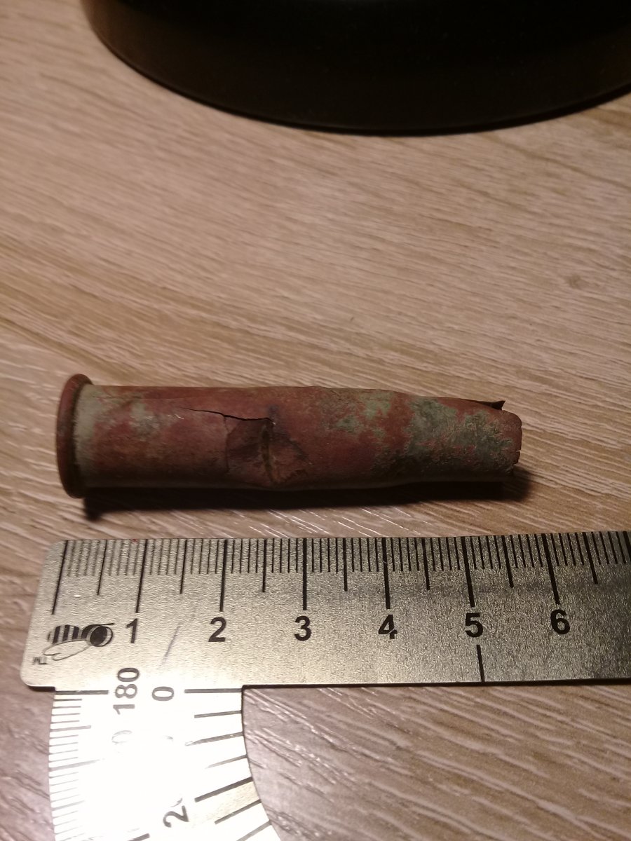

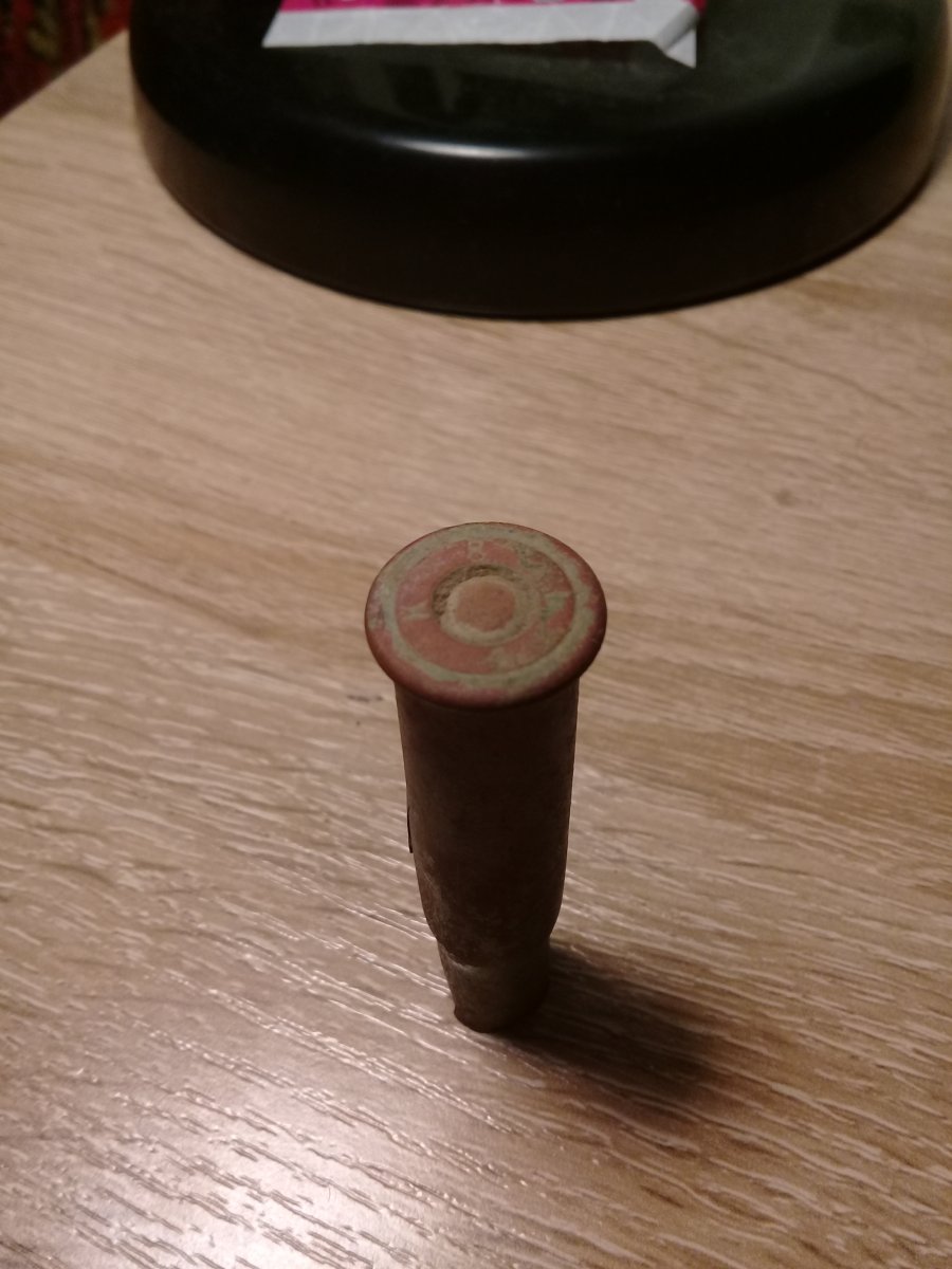

    Друзья, всем привет, можете помочь? Мама выкопала на огороде гильзу одну, не понимаю, от чего она. Искал маркировки в интернете, не нашел похожего. На нашей территории бои проходили, и довольно серьезные, потому гильза наверняка того времени. Вот фото. На донце просматриваются буквы K 8 1 4 По размерам в длину примерно 5,5 см, диаметр дна - 1,5 см. Простите, если ошибся, что это того времени, но буду благодарен. 20180606_132441(0).jpg 20180606_132532.jpg 20180606_132540.jpg

    Спасибо большое, моя потребность в любопытстве удовлетворена)

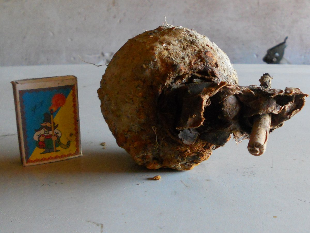

  10. Saveliy66
    Saveliy66 Oberschütze
    Рівненська обл

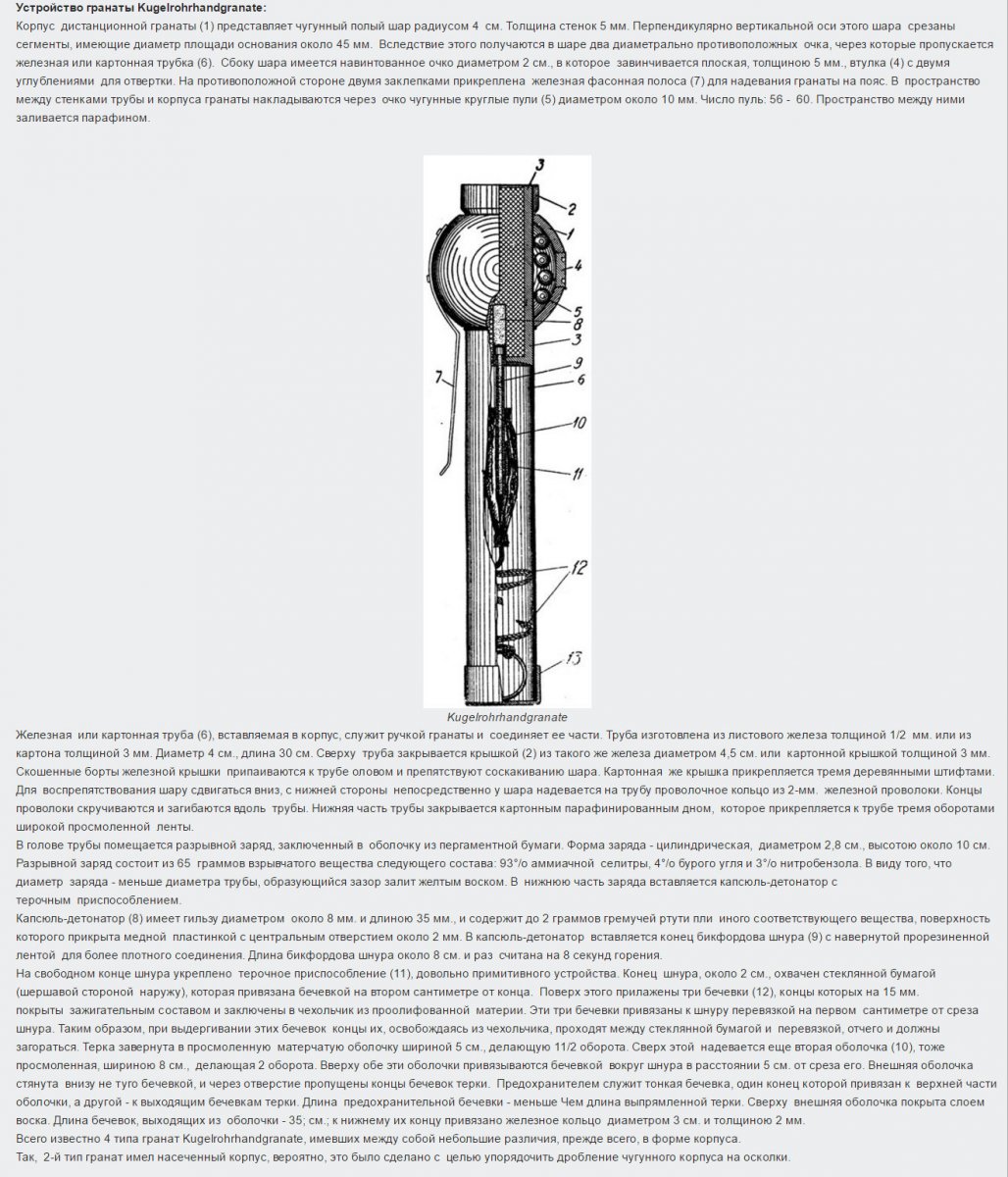

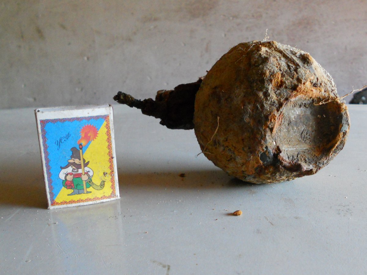

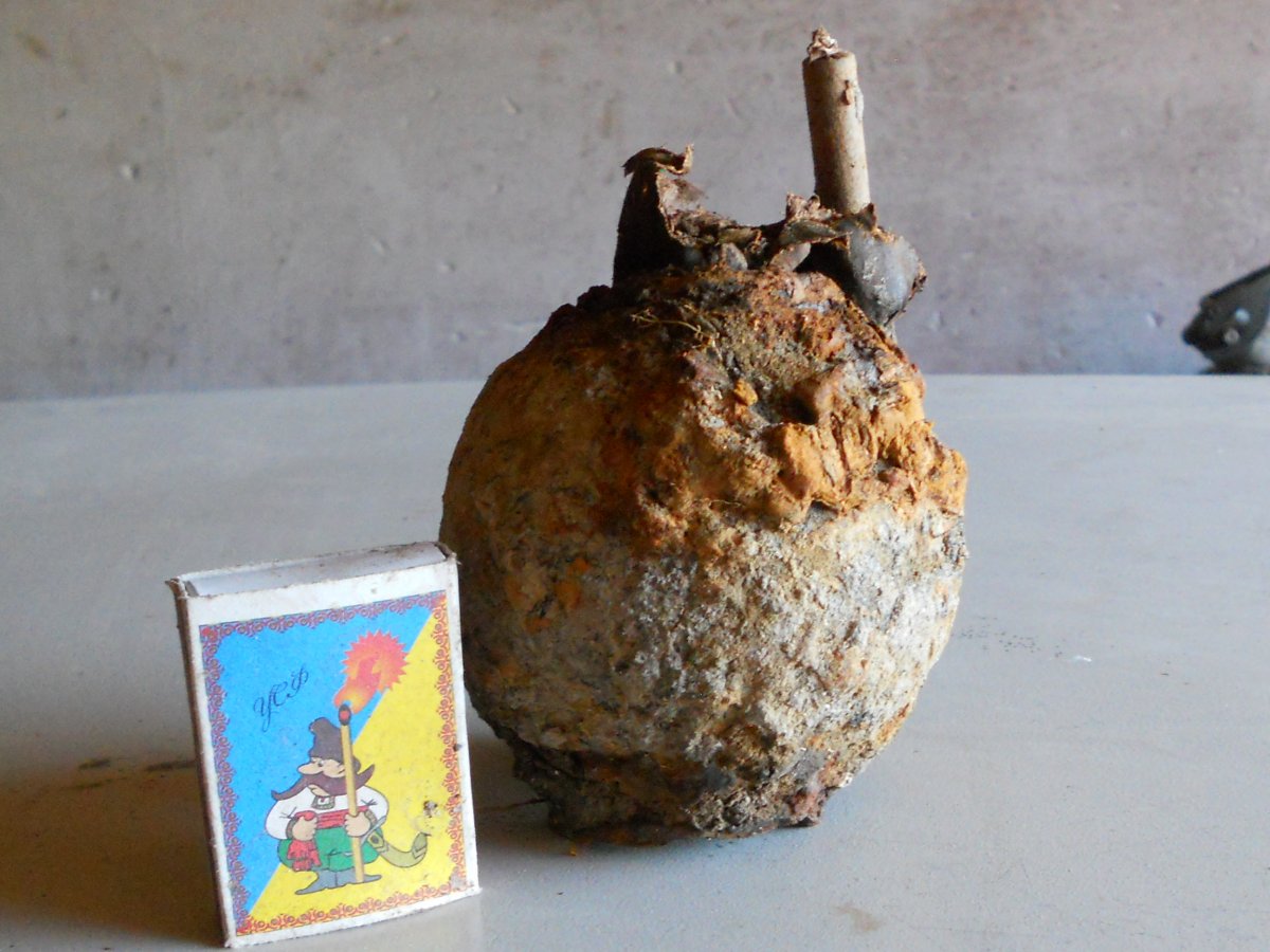

    Знайшлась така штука,підкажіть.що це.та яких років.
  11. Дервиш
    Дервиш General-major
    5.428
    Ну ЭТО явно не пуля же. Зачем постить в тему, которая не вяжется с вашей находкой?
    "Шар" от автро-венгерской ручной гранаты - Kugelrohrhandgranate. Один из четырех вариантов.
    Vesel'chak, Nikita66 та A10A подобається це.

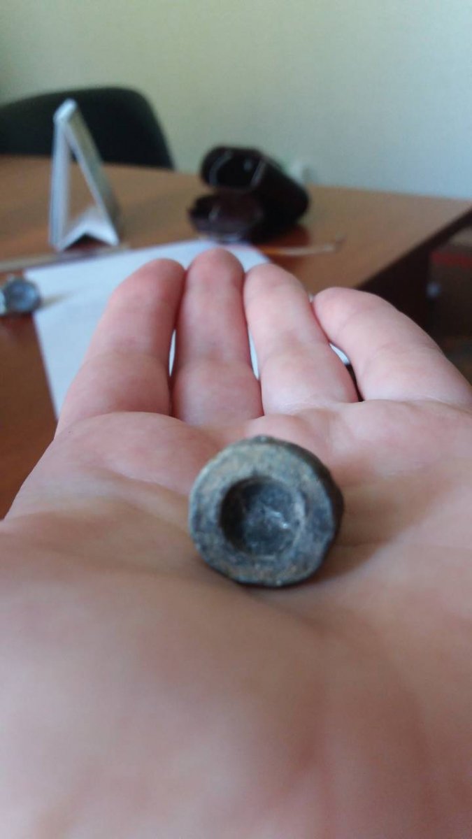

  13. Akunin
    Akunin Stabsgefreiter
    33
    64
    585
    Киев. Украина.

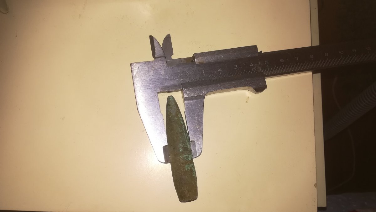

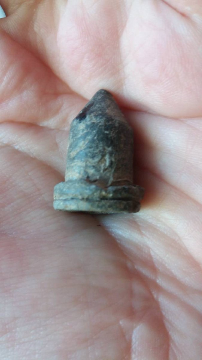

    Помогите определить пулю, свинцовая, примерно 1,7 х 2,7 см. Прошу прощения за качество фото, предмет не на руках. Похожа на что-то по Крымской, но соответствий не нашел.
    С ув.

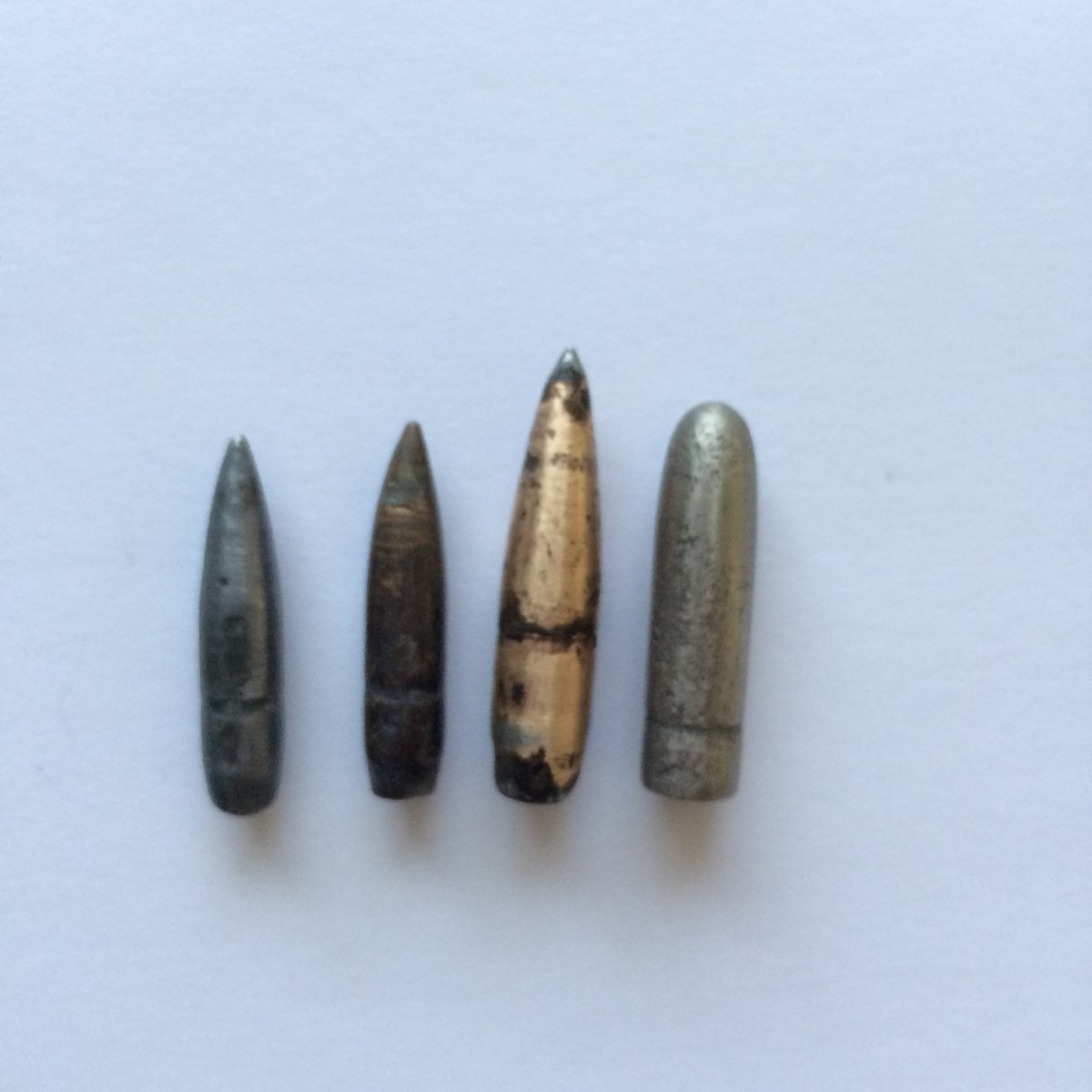

    Приветствую уважаемых коллег! Подскажите пожалуйста по первой пуле, оболочка мельхиор, внутренний состав выгорел или выплавился (пуля Мосина для сравнения). Заранее большое спасибо за ответ!

    Пуля .303 "бритиш" периода ПМВ американского производства. Если память не изменяет, то гильзы с клемом US.

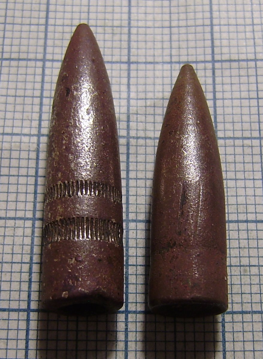

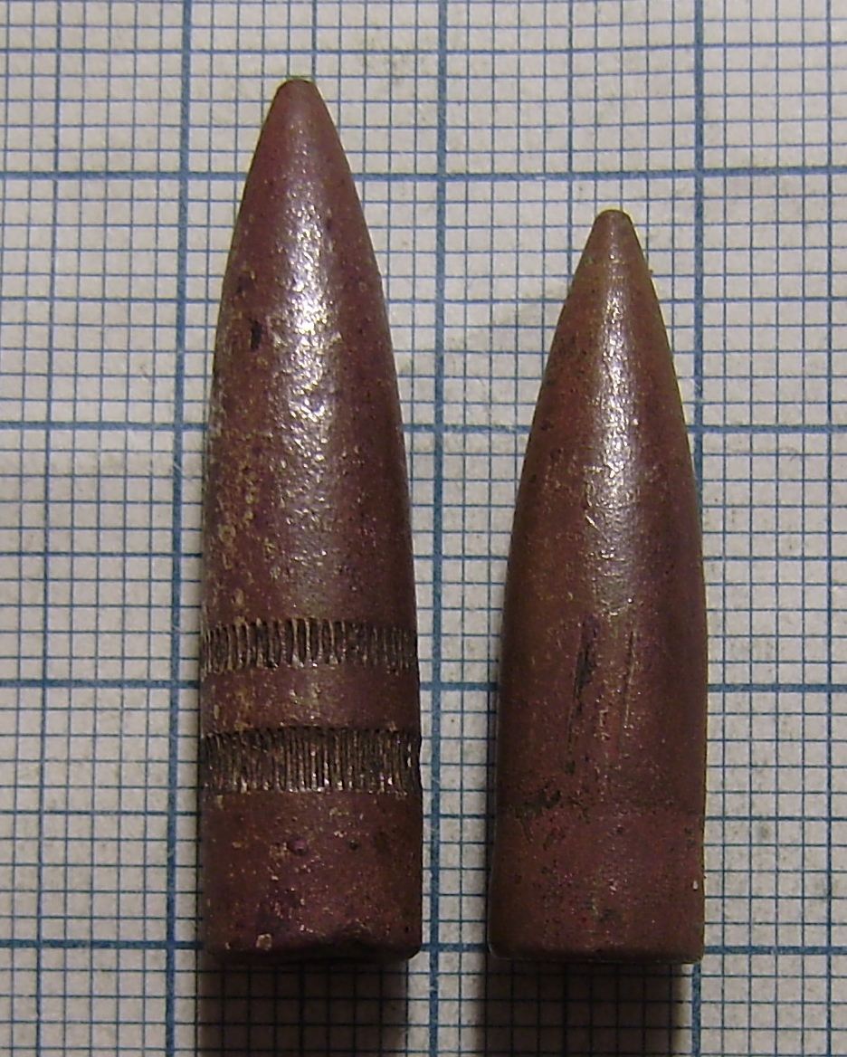

    Приветствую уважаемых коллег! Подскажите пожалуйста по пуле. Заранее большое спасибо за ответ!

    5.337

  23. Дід Змій
    Дід Змій Leutnant
    1.084
    Київ
    Ну вы бы диаметр и длину штангелем померяли, а то так... Тупоконечная хоть ранняя моська, так и манлихер может быть... Тогда остроконечная длинная - лебель биметалл.
    Михаил357 та tr30801 подобається це.
  24. Carl Zebisch
    Carl Zebisch Oberst
    41
    62
    6.633
    Тупоконечная Маннлихер питерский, кримп на пуле выдает
