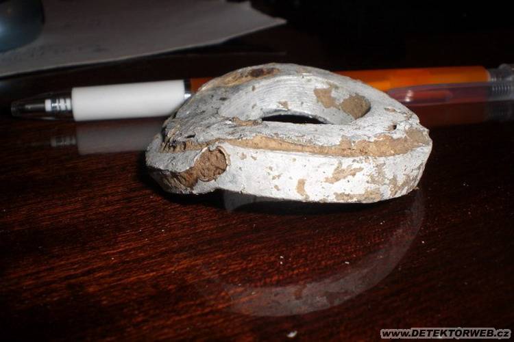

  8. Богатыръ
    Богатыръ Stabsfeldwebel
    719
    Україна Стольний Град Київ
    и найден вот такой елемент,может кто знает от чего
    то что гансы 100%[​IMG]

  13. A10A
    A10A General-leutnant
    23.168
    Київ, Україна
    Ладекопп (Ladekopp), городок в восточной Пруссии (сейчас - Польша, Любешево)
  14. Богатыръ
    719
    гуглил название,выдавало город,семьи какие то...
    но по факту от чего элемент не понятно.

  16. Богатыръ
    719
    нашлось фото детали целеком.действительно от бомбы.
    по патронам я могу быть спокойным?
    нашлось еще кое что,но выставлять фото не буду,где нашел там и закопал обратно:eek:
    надо с собой сменные трусы брать)

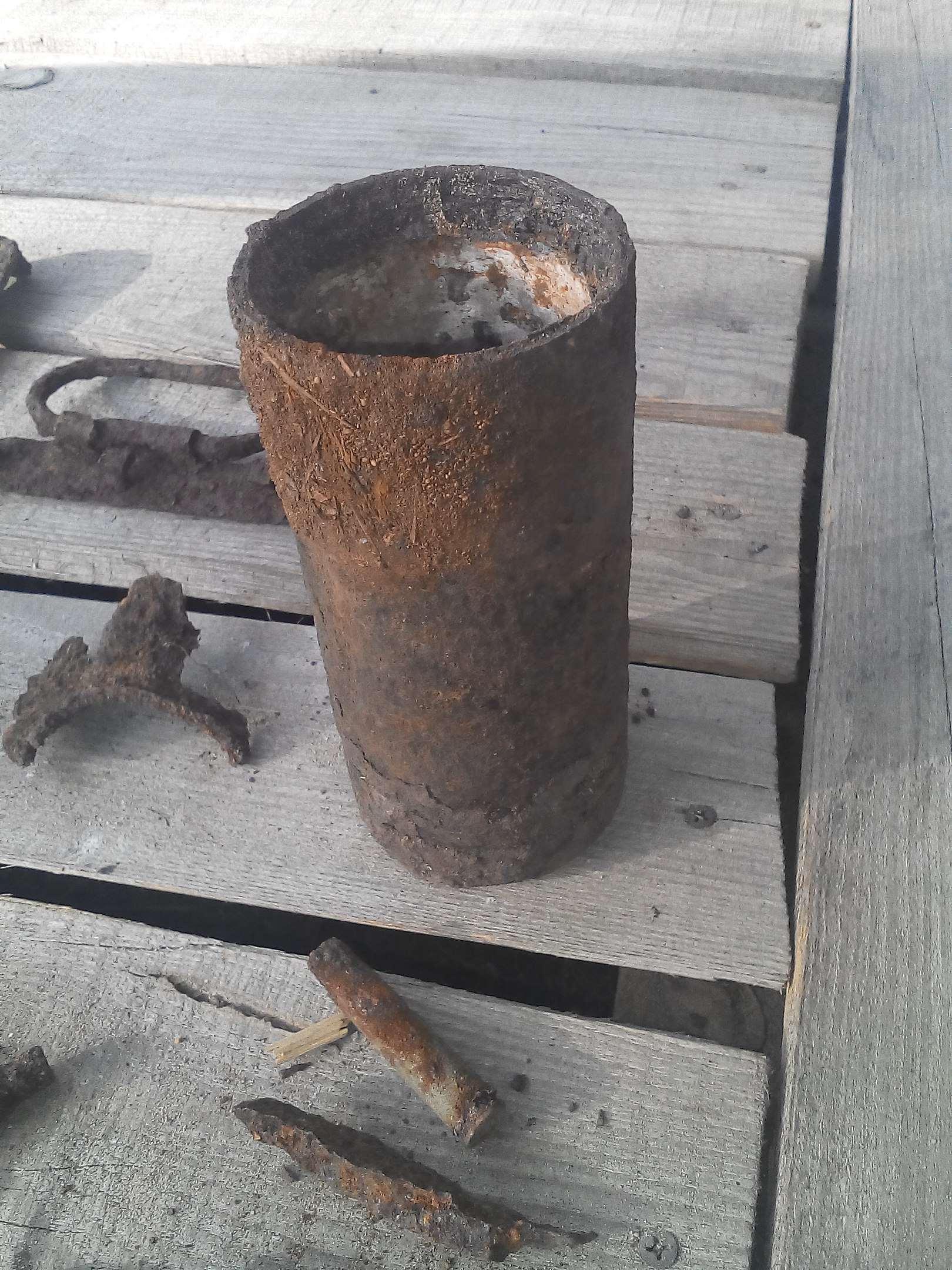

  17. Богатыръ
    719
    [​IMG] может подскажете еще по этой гильзе?
    от чего и что за ВВ внутри было
    вторая такая осталась на месте копа(с ВВ похожем на тротил)[​IMG]
  18. Kugel
    Kugel Moderator
    1539
    2.921
    5.337
    Ну.... С пулями определились, гильзы показали, ненужную тут бомбовую шутку определили... Предлагаю прекратить засорять тему непрофильными предметами. Или просто молча всё потру...

  20. Kugel
    Kugel Moderator
    1539
    2.921
    5.337
    Дело в том, что этот "гильзач не понятный" - это не гильза вовсе, а скорее всего корпус от снаряда. А может и не корпус, а может и не от снаряда....
    Хотя я склоняюсь к тому, что это корпус от шрапнельного снаряда (я не спец в этом, в разделе ВОПы больше профильных специалистов по снарядам https://reibert.info/forums/vopy.43/ ). Или, думаю, если погуглить, то можно понять, что это такое.
    A10A подобається це.

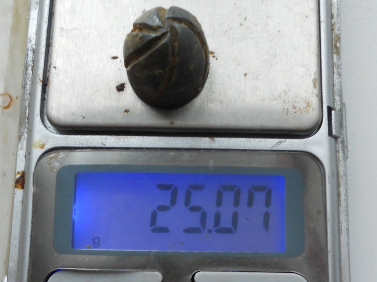

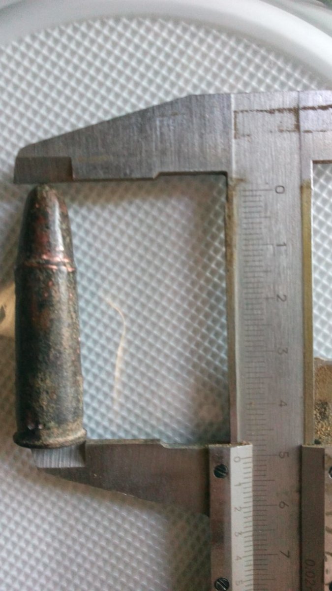

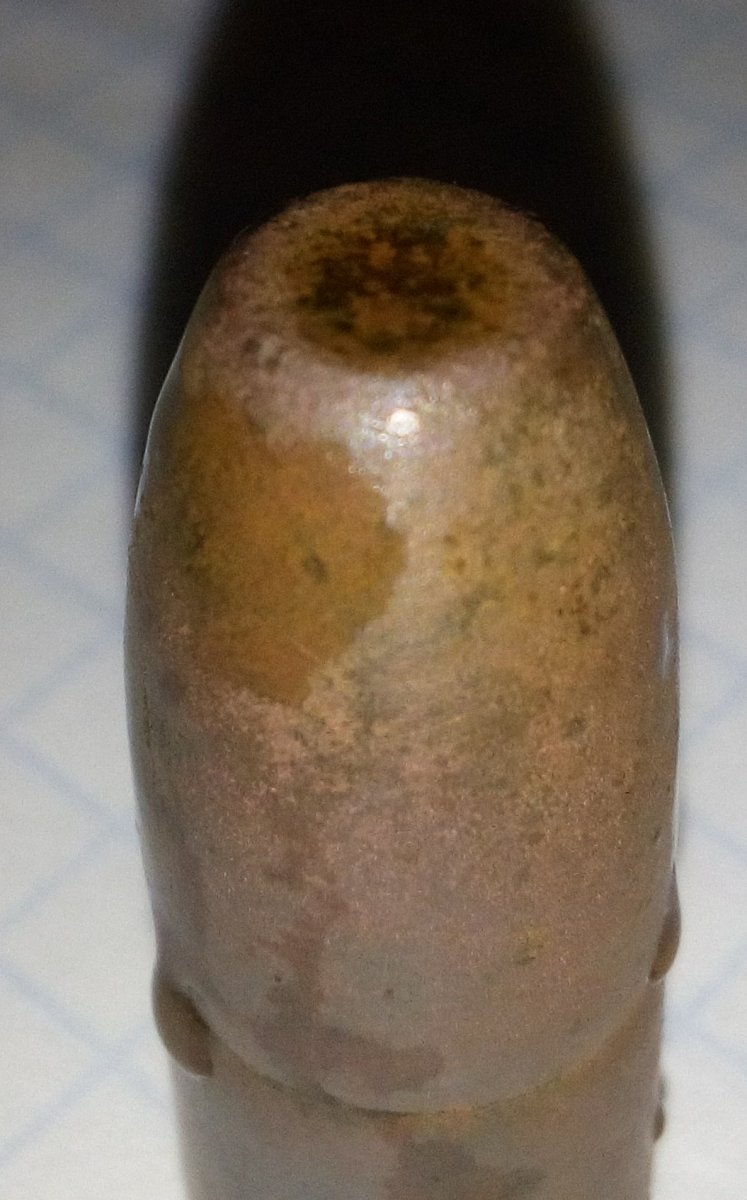

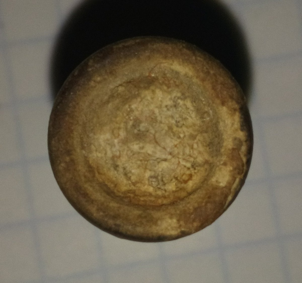

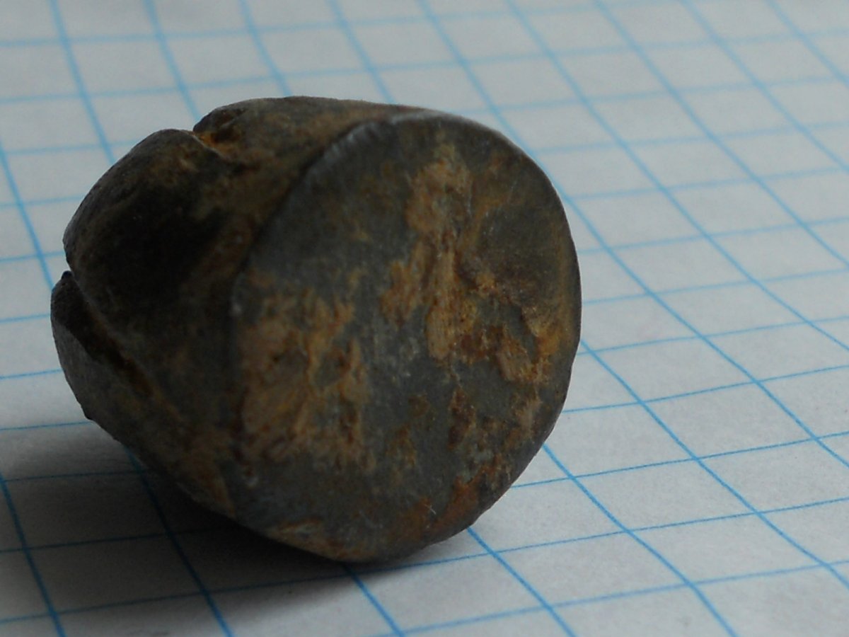

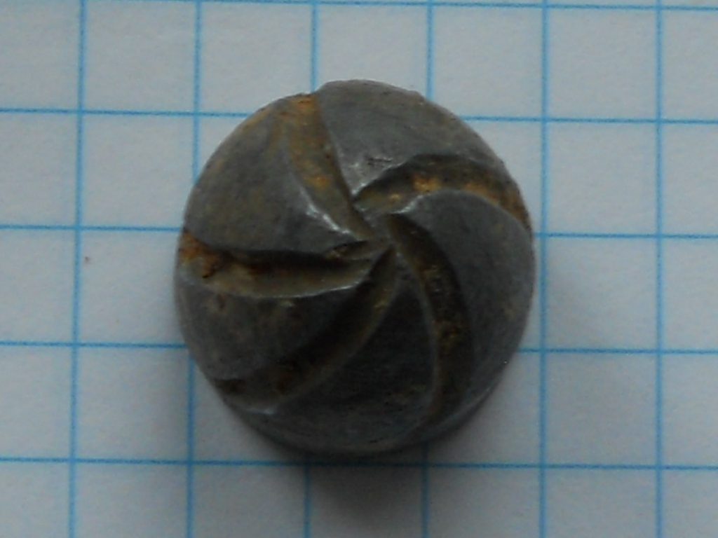

  26. Dmitri_y
    Dmitri_y Obergefreiter
    66
    Kyiv
    Доброго времени!
    Попалась вот такая вот пуля, обратил внимание на её форму, столь тупоконечных ещё не находил..
    Калибр на штангеле видится 11,2мм,
    длина пули 27,7, вес 24г.
    Прошу подсказать от чего данная пуля
    и почему такой формы (может специальная какая-то?)
    Заранее благодарю!
