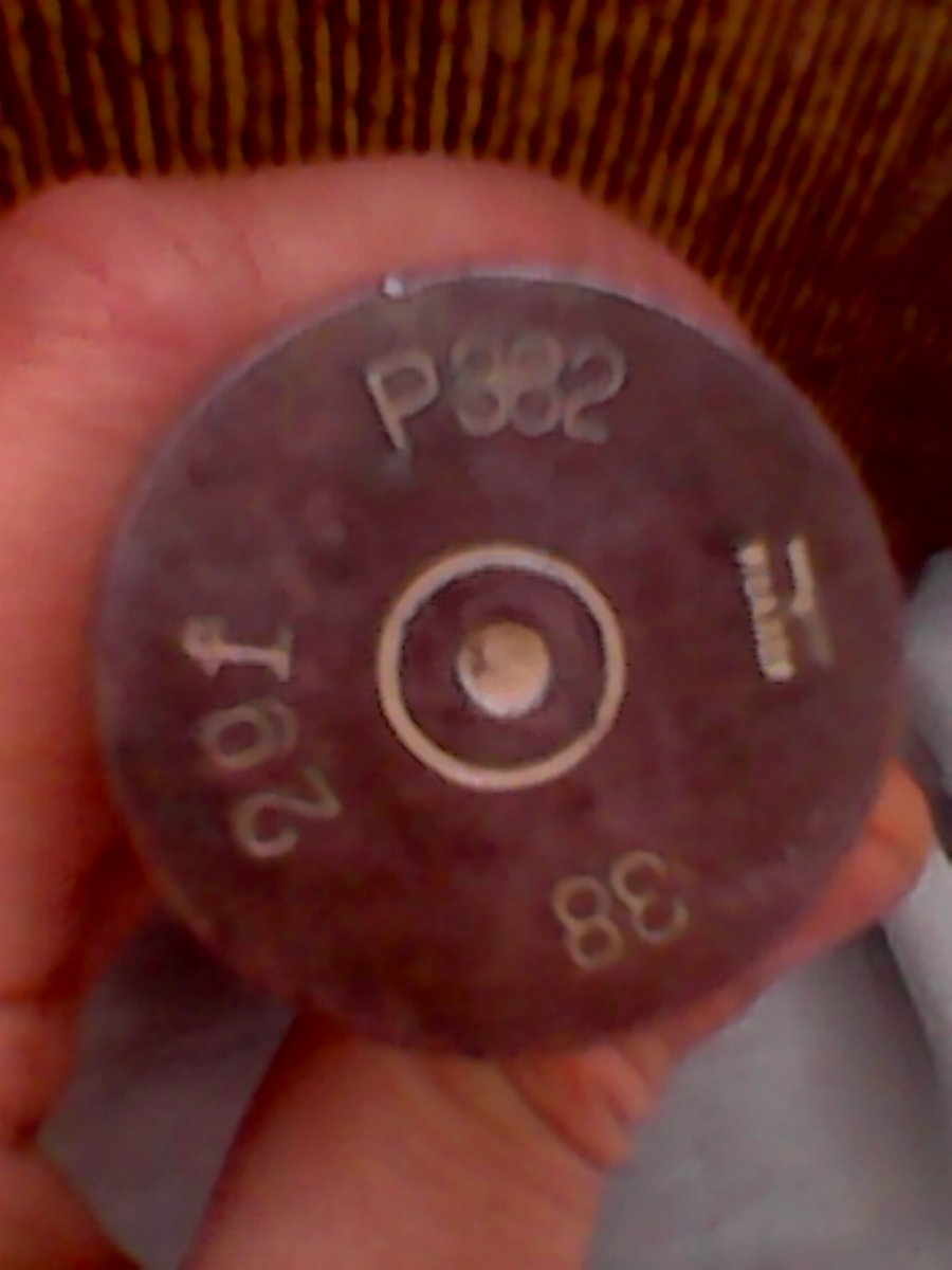

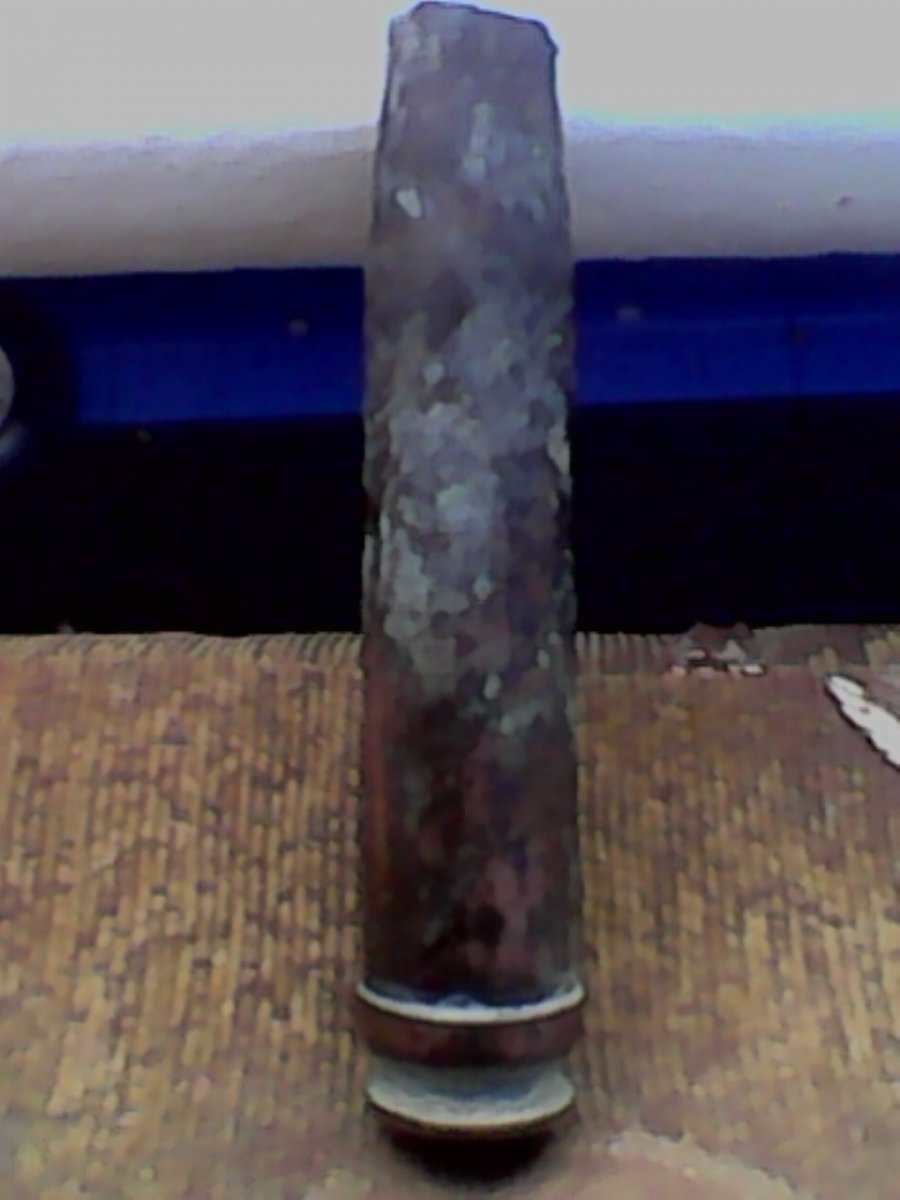

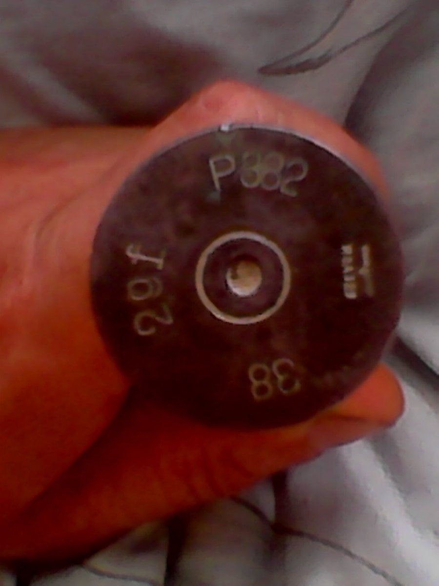

    Добрый день всем форумчанам. Попалась гильза немецкая .четкая маркировка 29f .p382.дальше немецкая курица и год 38.длина 14 см диаметр капсуля 25 мм. чють в верх диамерт кольца 30 мм.латунь .просветите что за гильза.фото скину позже.С УВ.

    фото
  11. A10A
    A10A General-leutnant
    23.168
    Київ, Україна
    гильза патрона 20 X 138 B
    для линейки 2-сантиметровьіх немецких (, швейцарских, венгерских, финских, шведских, итальянских и пр.) авиационных, зенитных, танковых и противотанковых стволов
    www.municion.org/20mm/20x135.htm
    Останнє редагування: 24 чер 2017
  12. pavel2009
    pavel2009 Stabsgefreiter
    118
    хмельницкая
    на мое мнение гильза Флак.
  13. pavel2009
    118
    хмельницкая
    а курицу гансовскую не считаете
  14. pavel2009
    118
    хмельницкая
    не подходит завод и марка .в инете инфи нет .поднят там где сражались елита люфтваффе .
  15. Carl Zebisch
    Carl Zebisch Oberst
    40
    60
    6.610
    Bassarabia Cetatea-Alba
    Обычный 20х138 Rheinmetall-Solothurn он же 2cm FlAK 30/38, производства Hanseatische Kettenwerk (HAK), Hamburg (Schleswig-Holstein) http://www.patronen.su/forum/index.php?action=gallery;cat=1374 1938г. в латуни, все остальные Ваши росказни бред.

    Партия 29 f

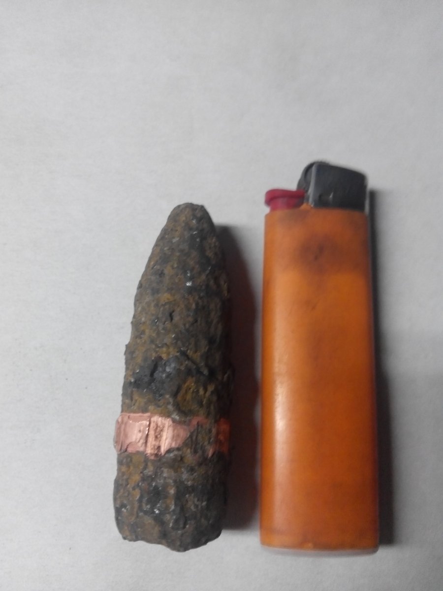

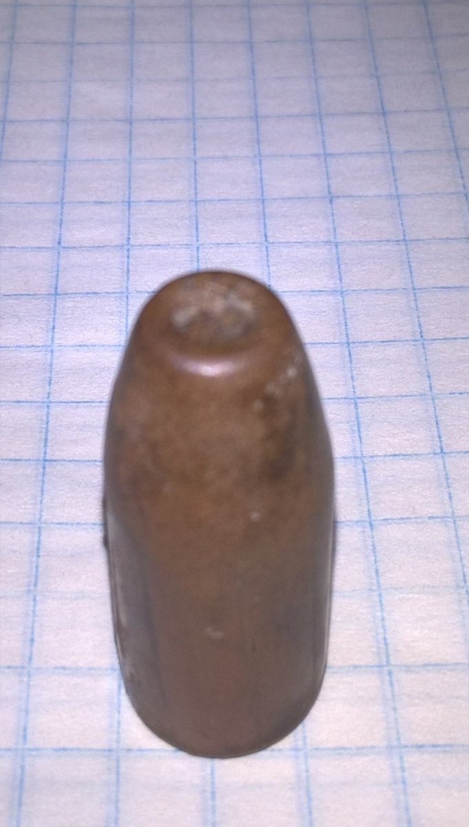

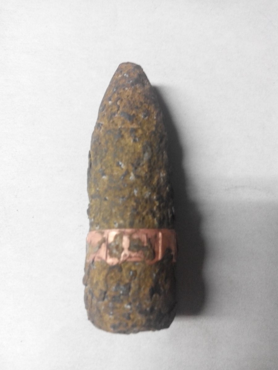

    ПУЛЯ НА ОПРЕДЕЛЕНИЕ
  25. A10A
    23.168
    Київ, Україна
    11 мм Гра (Gras Mle.66-74)
