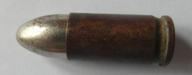

    В 1939-40гг. на вооружение поступила пуля «М2» массой 10,9гр. Начальная ско-рость пули достигала 845 м/с. Пуля пробивала броневой лист толщиной 10,7 мм с дистанции 91,44 метра. Пуля состояла из томпаковой оболочки, стального бронебойного сердечника, свинцового сердечника. Донная часть пули была закрыта томпаковым стаканчиком. Первая партия патронов с пулей М2 была

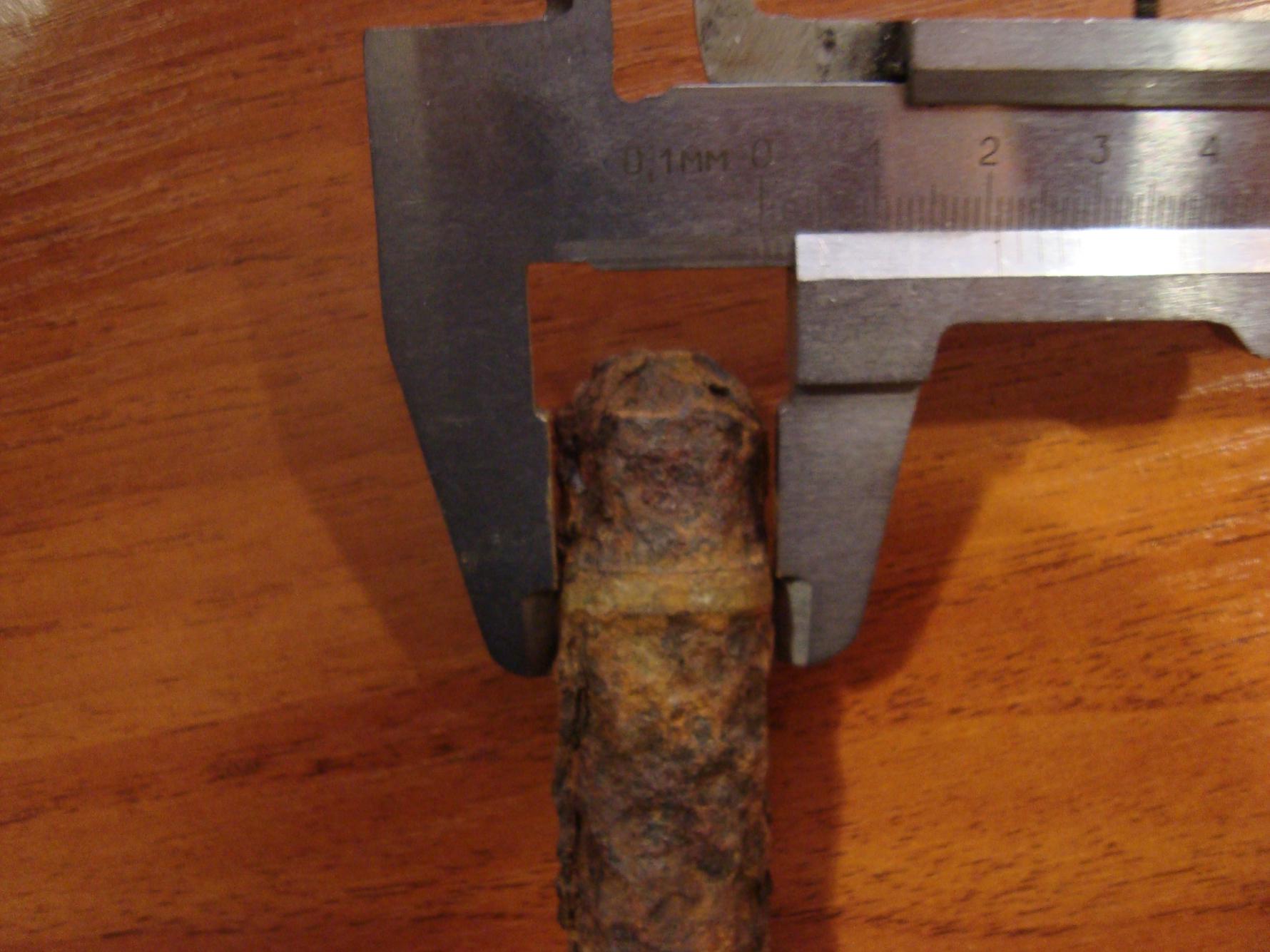

  4. Logos
    Logos Stabsgefreiter
    338
    где-то там....
    ниче не понял, к чему это, но все же - что с канеллюрой пули №2?
    или это имелись в виду пули №7 и 8? тогда расковыряй у них жопки (не бойся - там ничего страшного нет, только магний с зажигательной смесью), и таки убедись, что это никакие не бронебои а таки зажигалка (подсказка - у бронебоев жопа завальцована примерно так же, как и у №3, 4 - даже на таких фото все наглядно видно). завтра не поленюсь - скину тебе фото м1, м2, и зажигалки (где-то была выгоревшая).

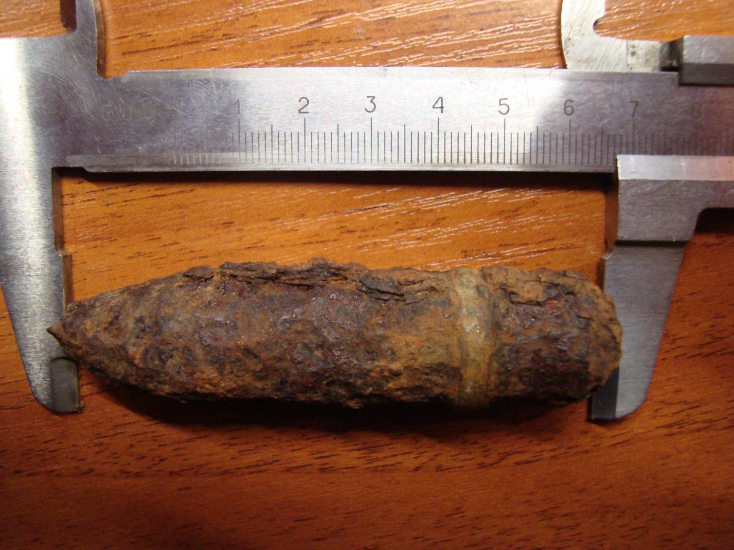

  6. Logos
    338
    где-то там....
    закатка жопки странная, как для дшк. но если уж точно сам из дшк-гильзы выдрал (да и длина подходит), то это б-30 (черный нос).
    но главное - сохран СУПЕР. поскольку дшк оболочку имел стальную, плакированную томпаком - то в таком сохране доживают единицы на тысячи копа. обычно достаточно царапинки (а иногда - и просто вымыва цинка в каком-то месте), чтобы превратить хорошую пулю в лохмато-ржавое бесформенное уг.

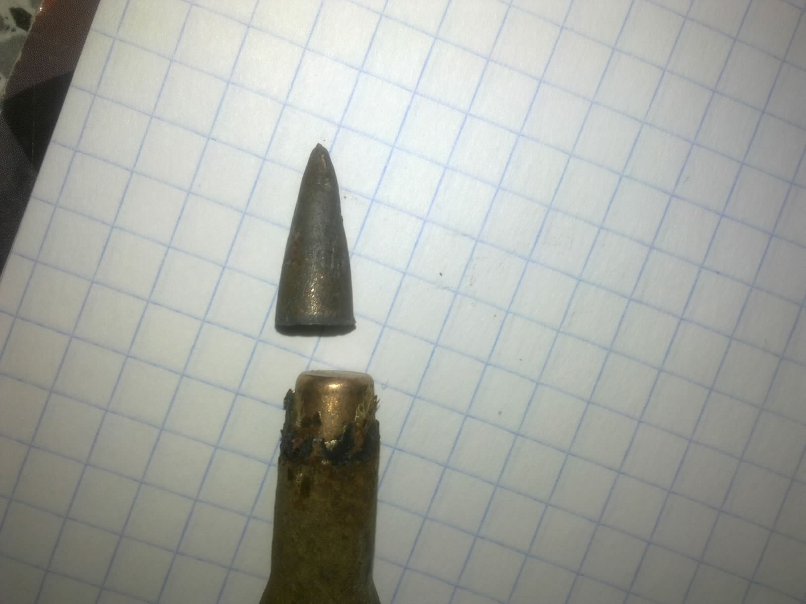

  9. Слай
    Слай Stabsfeldwebel Клуб взаимопомощи
    2.063

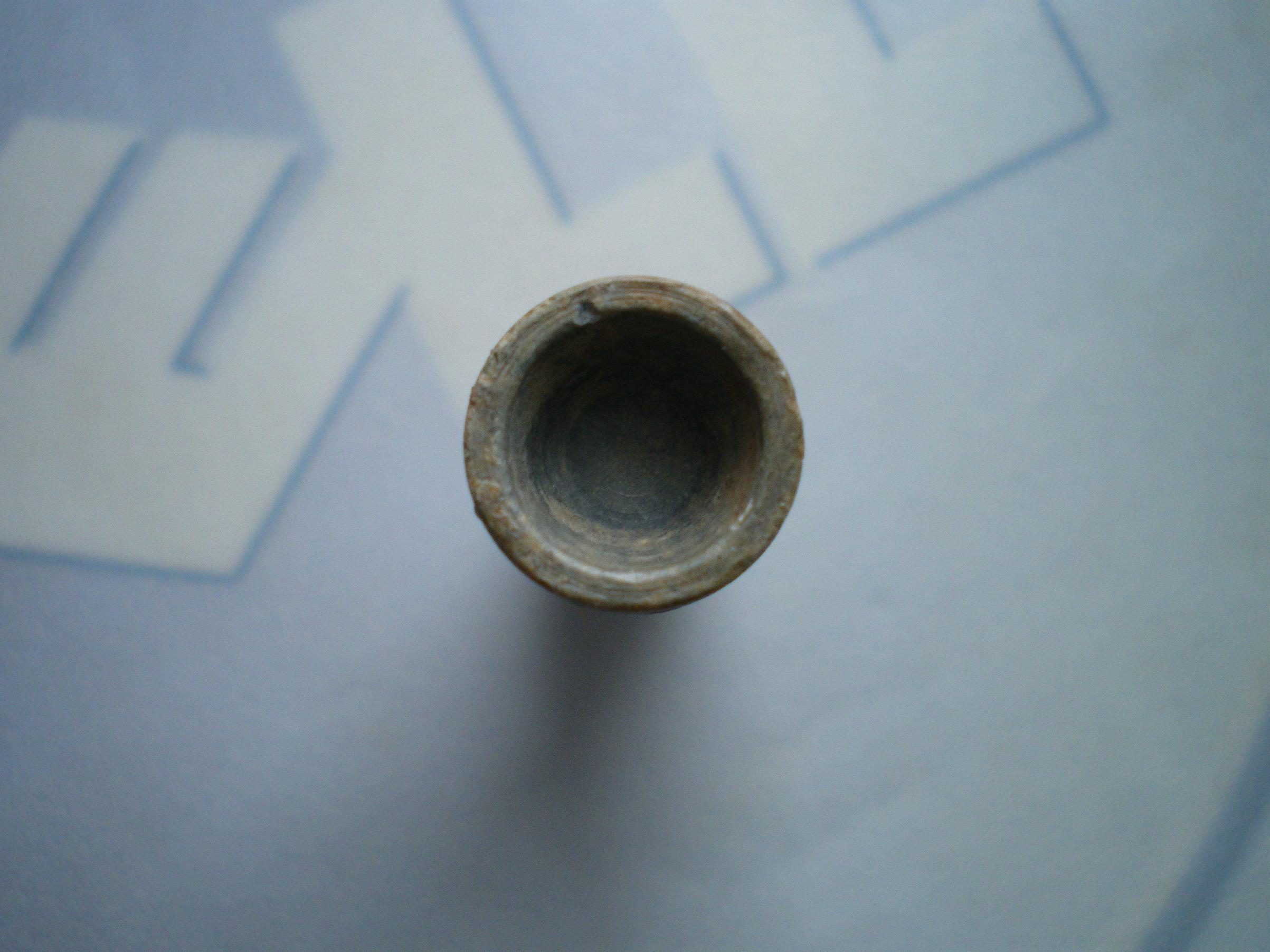

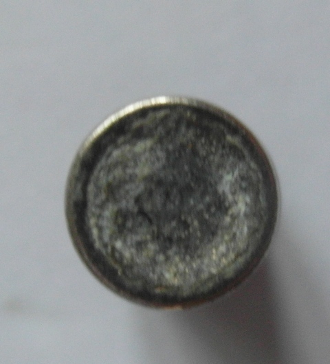

    Камерады, при "ММГировании" мосинского патра под плоскогубцами медный "презик" с пули слез и оказалось такое вот - свинцовый "носик" и медный/латунный "пенек". Колупать дальше не стал пока не выясню что за пуля такая?
    С ув., Слай
  10. wolfgang marder
    wolfgang marder Stabsgefreiter
    682
    Der zweite Kessel der 6-te Armie
    Одна из модификаций трассирующей пули... "Пенек"- стаканчик с трассирующим составом... Самое страшное, что могло быть - ПЗ (разрывная), вместо свинца в носу находился бы зажигательный (взрывной) состав: http://ru.wikipedia.org/wiki/Файл:7.62_PZ.jpg
  11. Rattus
    Rattus Obergefreiter
    122
    Киев, Украина
    Трассер.
  12. Слай
    2.063
    Что там в "жопке"? Безопасно ли вынимать пулю?:beer:
  13. Rattus
    122
    Киев, Украина
    Стаканчик с трассирующим составом. Можно вынимать.

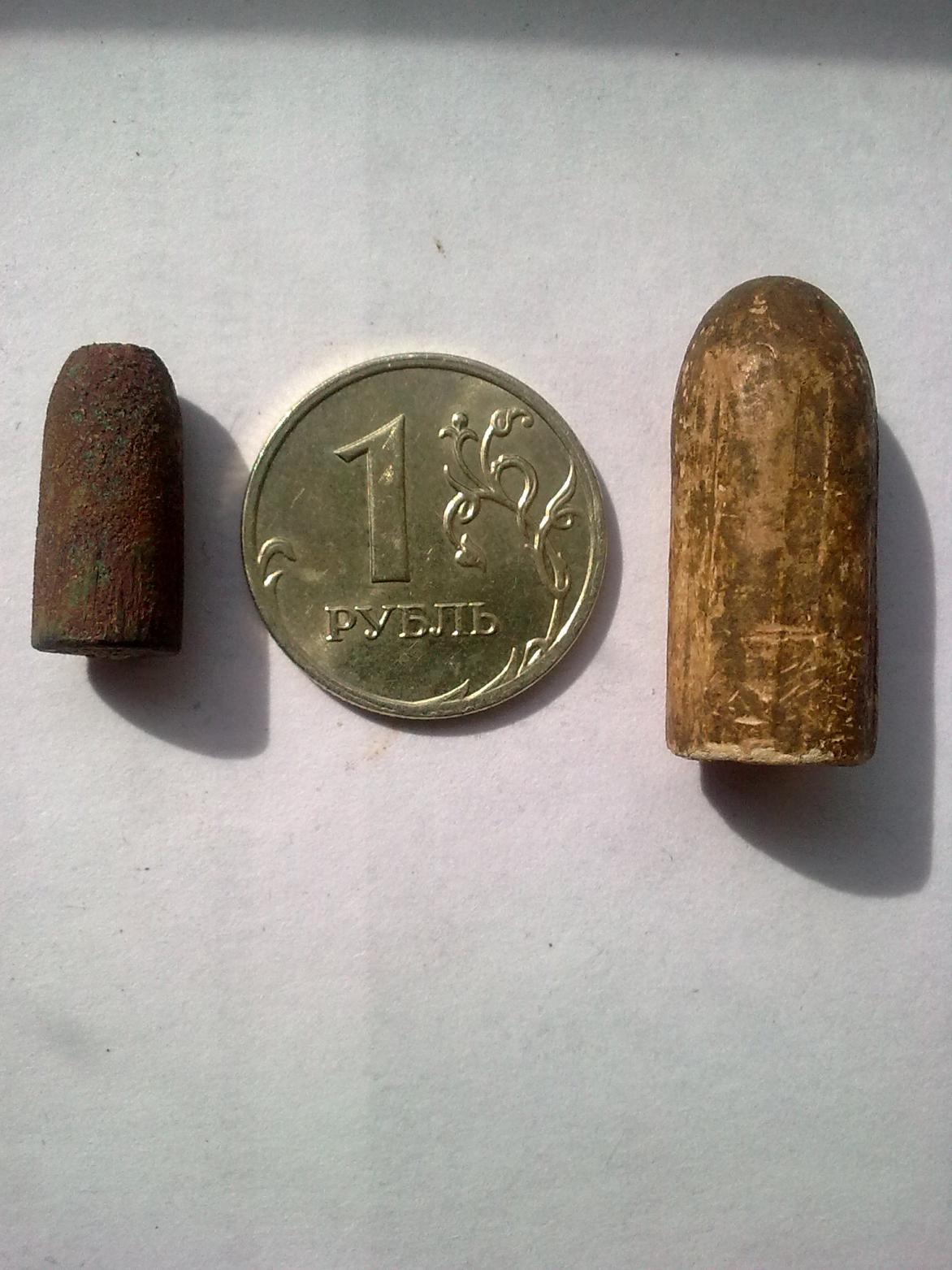

  18. SergHunt
    SergHunt Schütze
    Россия

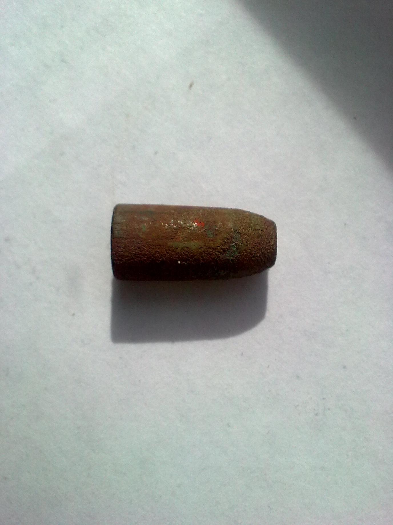

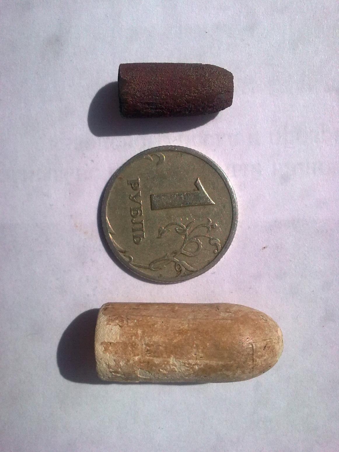

    Всем привет! Комрадз, определите пожалуйста две пули!
    [​IMG]Наган и от берданки или нет?
  19. SergHunt
    SergHunt Schütze
    Россия
    Забыл указать размеры. Маленькая: длина 15 мм, диаметр 7 мм. Большая: длина 27 мм, диаметр 10-11 мм.
  20. Штахель Андрей
    Штахель Андрей Stabsgefreiter
    679
    По патронам http://www.municion.org/ 11 x 59 R Gras Mod. 1874-79-83, а по винтовке в гугле - винтовка Гра (Гра - Кропачека)

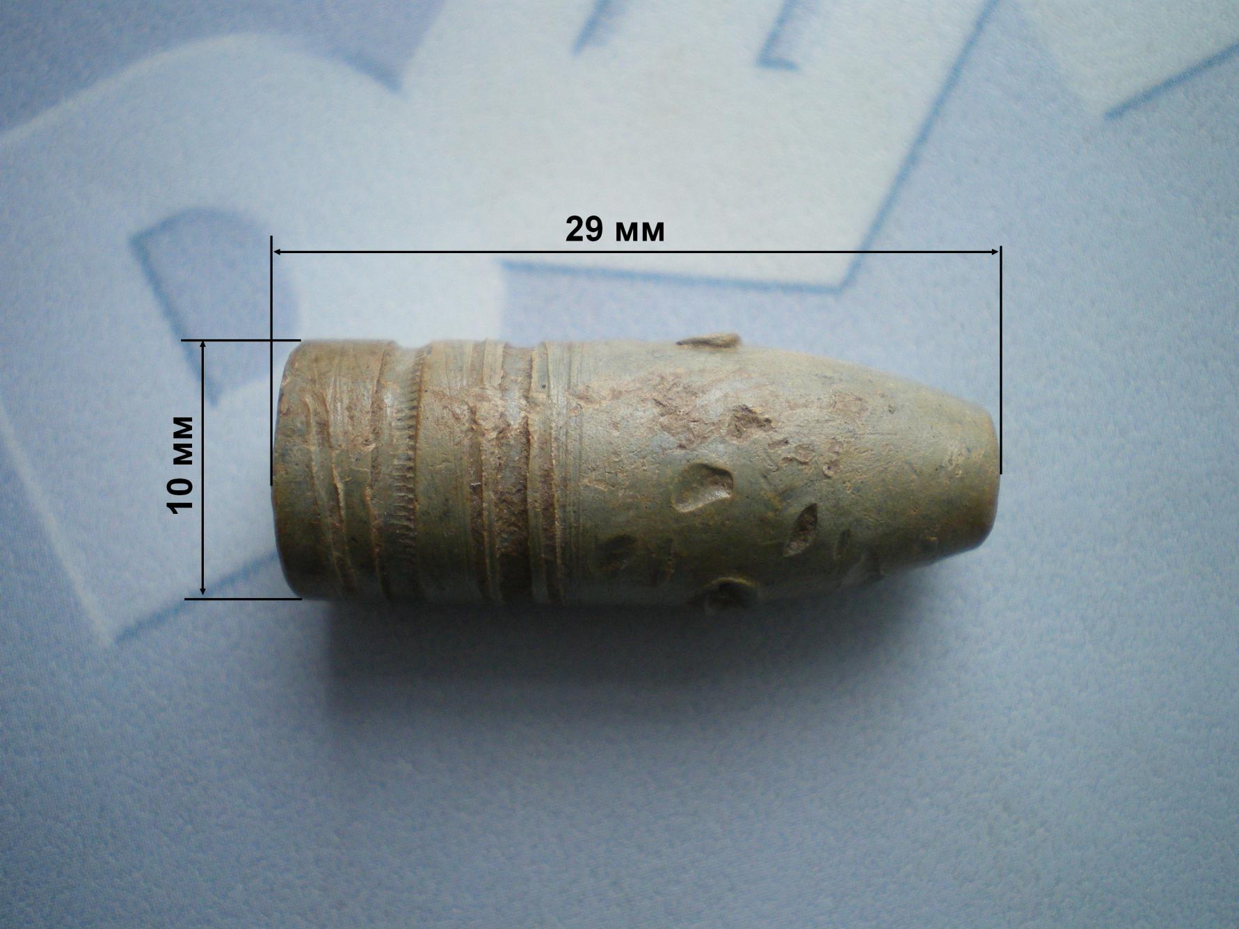

    oster20 Obergefreiter
    56
    От чего она и чья?Диаметр по кольцу 21мм

  23. Unnamed Player
    Unnamed Player General-major
    34

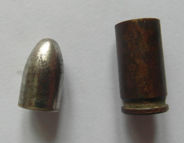

    55
    8.729
    Патрон 9Х19,оболочка пули мельхиор (скорее всего).Попробуйте магнитом,если берется то железо плакированое мельхиором.
  24. Механик86
    Механик86 Stabsfeldwebel
    993
    Россия
    Оболочка у него томпаковая или латунная с мельхиоровым покрытием. Произведен и состоял на вооружении в Бельгии.
  25. Volkssturm
    Volkssturm Obergefreiter
    177
    Благодарю, камрады!пуля не магнитится,а поднят он был на ржевском направлении,далековато занесло его от бельгии:)
  26. Unnamed Player
    34
    55
    8.729
    Дык немцы оне бережливые трофеи вовсю пользовали,еще и побежденных на себя пахать заставляли.
