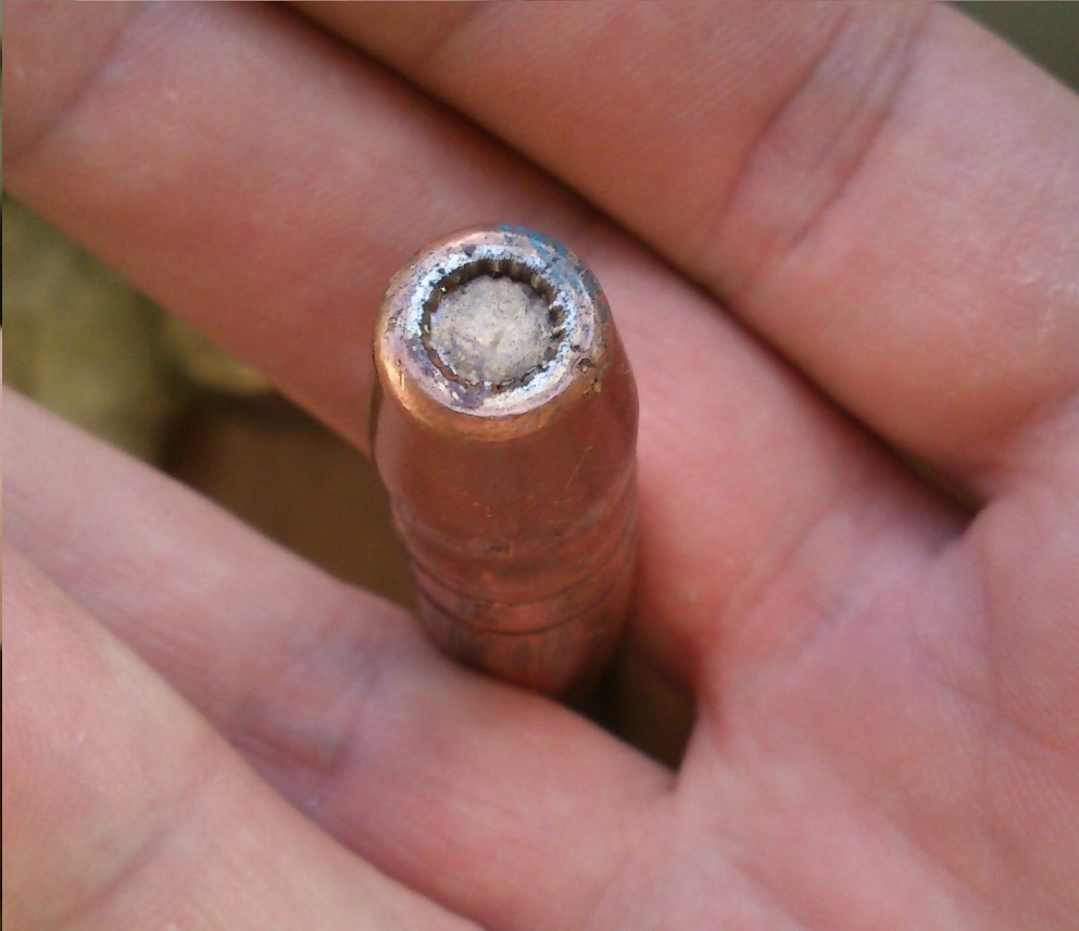

  3. Вениамин Соляра
    Вениамин Соляра Stabsgefreiter
    171
    мир

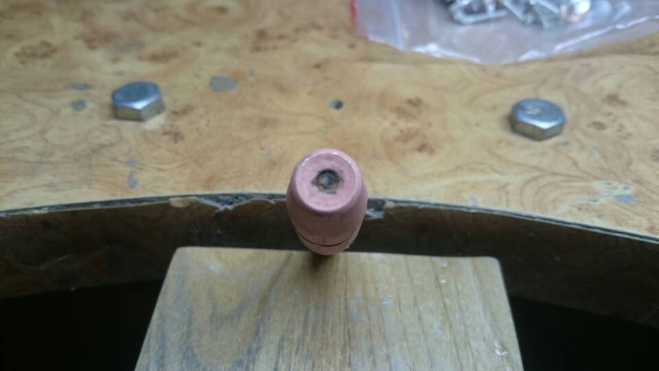

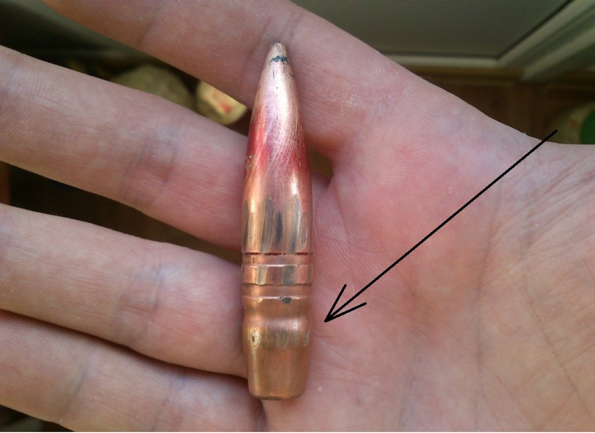

    Сегодня на работе нашлась такая пуля.По интернету по лазил и так понял,что это бронебойно-зажигательная,но на фотографиях в интене пули как бы ровные а у моей снизу идёт на сужение а потом на увеличение(короче стрелочкой указал)).Это деформация или я не те фото смотрелo_O и это обычная пуля?
  4. Carl Zebisch
    Carl Zebisch Oberst
    40
    60
    6.610
    Bassarabia Cetatea-Alba
    Б-32, бронебойно-зажигательный, деформация это брак производства

  5. Unnamed Player
    Unnamed Player General-major
    34
    55
    8.729
    Есть на чем взвесить?Меня красная краска на большей части пули смущает,если 54-55 грамм то это БС,если 47-48 грамм то Б-32.

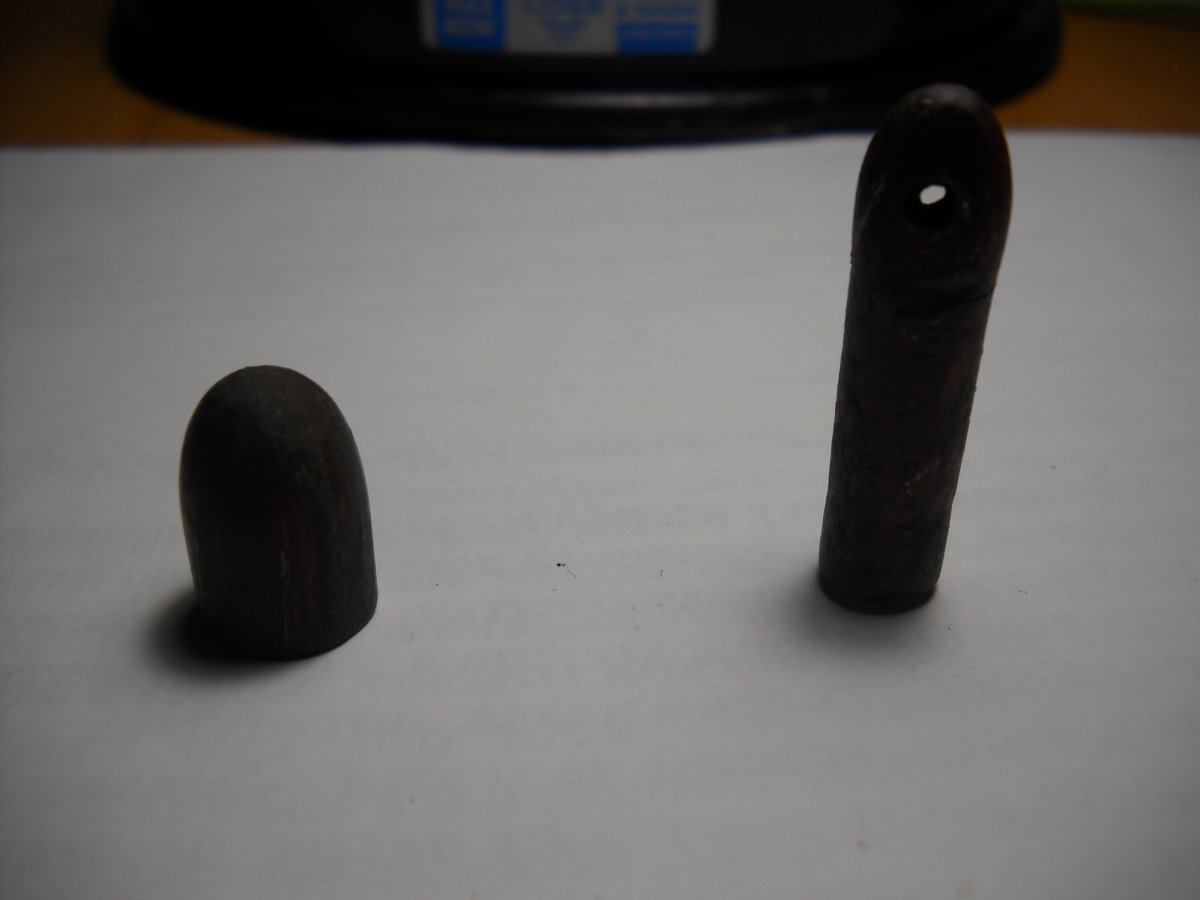

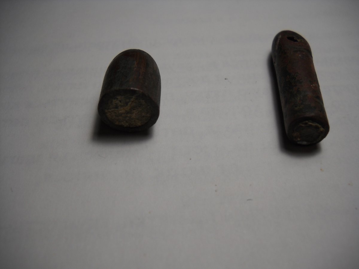

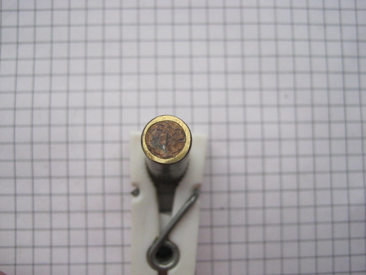

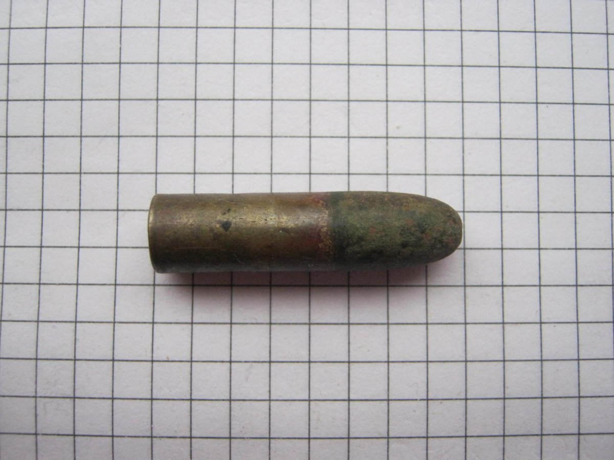

  7. Carl Zebisch
    Carl Zebisch Oberst
    40
    60
    6.610
  8. Andrey555
    Andrey555 Stabsgefreiter
    299
    Мировое
    Спасибо. диаметр 8,2 мм
  9. Carl Zebisch
    Carl Zebisch Oberst
    40
    60
    6.610
    8х50Р Маннлихер производства Петроградского патронного завода во время ПМВ, для трофейных австрийских винтовок и пулеметов

    Увы не на чем взвешивать
  11. Andrey555
    299
    Мировое
    Использовался такой патрон в великую отечественную? Я так понимаю отверстие, пуля была чьим то талисманом? Спасибо Вам за информацию...
  12. Carl Zebisch
    Carl Zebisch Oberst
    40
    60
    6.610
    В 1941г. мог, тогда выгребалось со складов все что могло стрелять. И трофеи 1939г. из Польши, и Арисаки у московского ополчения в ноябре 1941г. Попадались гильзы 8х50Р Маннлихер Петроградского ПЗ под Одессой на позициях по 1941г. Талисманом навряд, а вот грузиком на удочку вполне

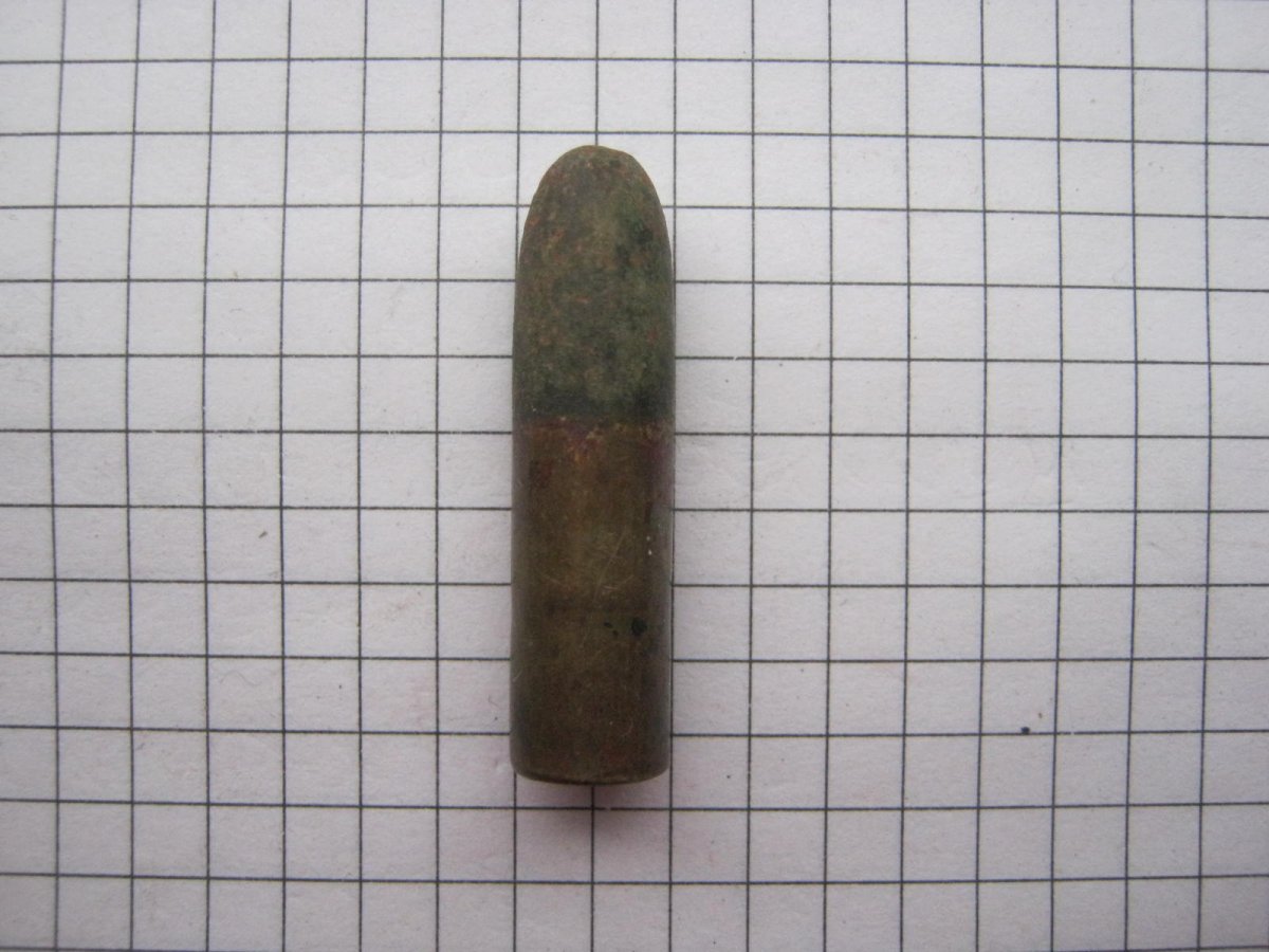

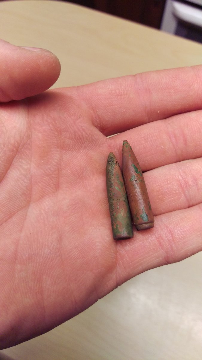

    Вітаю. Допоможіть визначити що куля.
    Наперед дякую з пов.

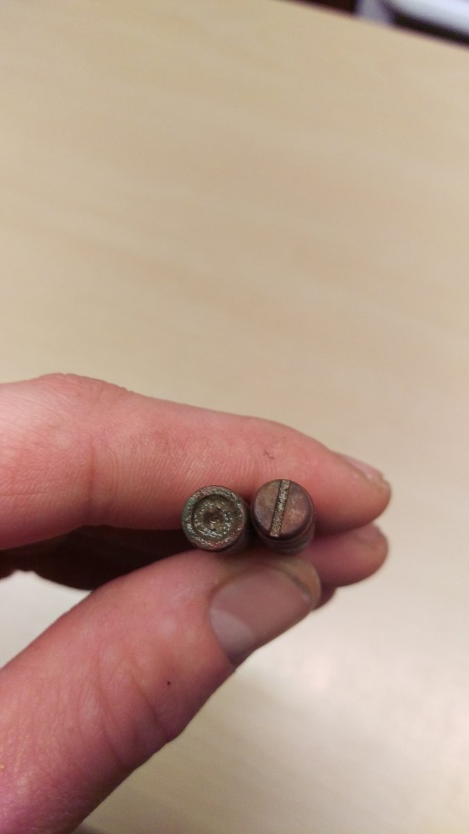

    Привет комрады! Вчера была найдена не обычная пуля в дне прорез под отвертку,для чего?
  15. Carl Zebisch
    Carl Zebisch Oberst
    40
    60
    6.610
    .303 Бритиш, зажигательная пуля

  16. A10A
    A10A General-leutnant
    23.168
    Київ, Україна
    ... зажигательная "B" Mark VI :

  17. Prentisivars
    Prentisivars Stabsgefreiter
    150
    52 ватер пумп корт
    Спасибо комрады! На сколько понимаю что не прошла канал ствола? Можно оставить как пример? Или лучше выбросить?

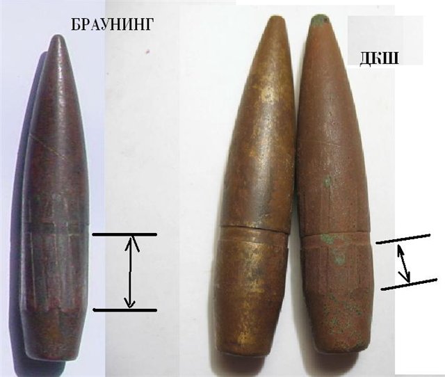

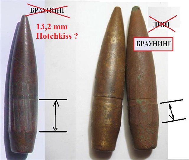

    Это все фото, что у меня есть.
    Зарание спасибо.
  19. Carl Zebisch
    Carl Zebisch Oberst

    12,7 Браунинг трассирующая

  20. Вольф
    Вольф СД
    3.973
    Большое спасибо. Если не сложно, скажите пожалуйста, почему на картинке следы от нарезов в разные стороны.
    :beer:
  21. A10A
    23.168
    Київ, Україна
    а там у Вас не ДШК и не Браунинг

  22. Carl Zebisch
    Carl Zebisch Oberst
    40
    60
    6.610
    Слева, левостронние нарезы были на 13,2 Гочкисс, правосторонние ДШК, Браунинг(в данном случае на картинке пуля 12,7 Браунинг)

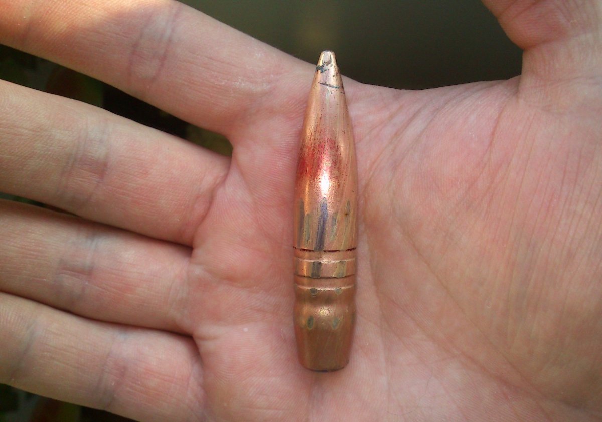

  24. magick_
    magick_ Feldwebel
    314
    БЦ

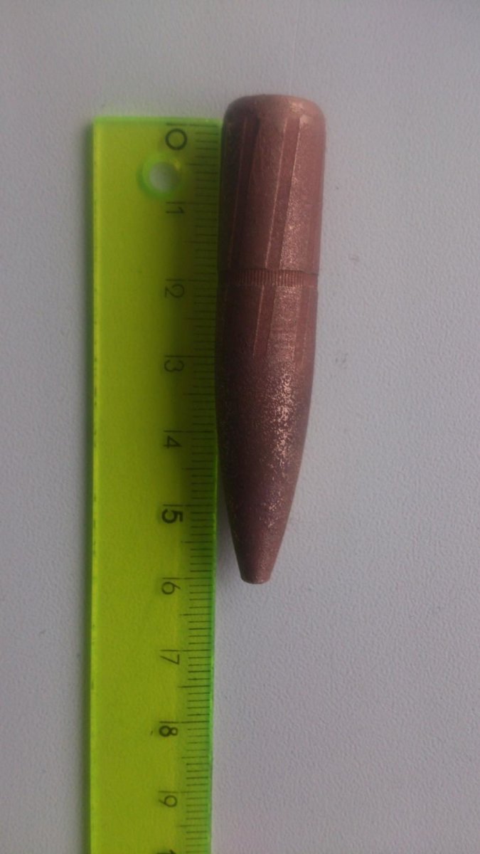

    Доброго Всем! А вот такая тогда от чего, расскажите ка пожалуйста?
    Длиннее чем Браунинг, сравнивал.
    Нарезы правые~2 см.
    Кал. ~ 13 по штангелю
    Останнє редагування: 6 бер 2017
  25. Carl Zebisch
    Carl Zebisch Oberst
    40
    60
    6.610
    12,7мм Браунинг бронебой

  26. magick_
    magick_ Feldwebel
    314
    БЦ
    Спасибо Carl Zebisch. Разобрались,Точно Браунинг, вот розкрутил свой который у меня был раньше. Только наверное Оболочечная общего назначения, т.к. бронебойная моя справа. Обе уже полированные.
