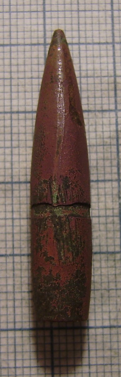

    Здравствуйте!

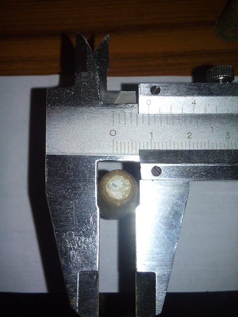

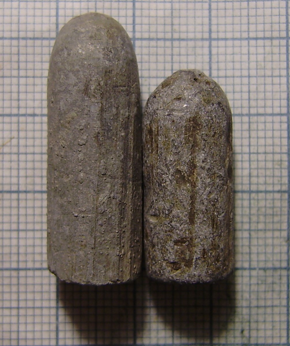

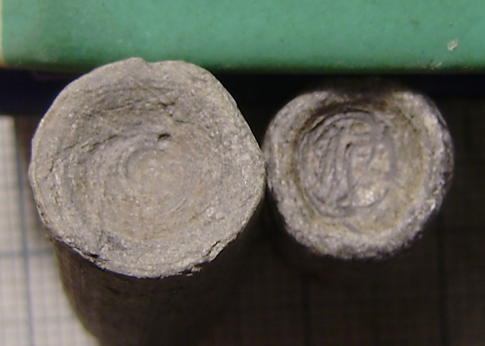

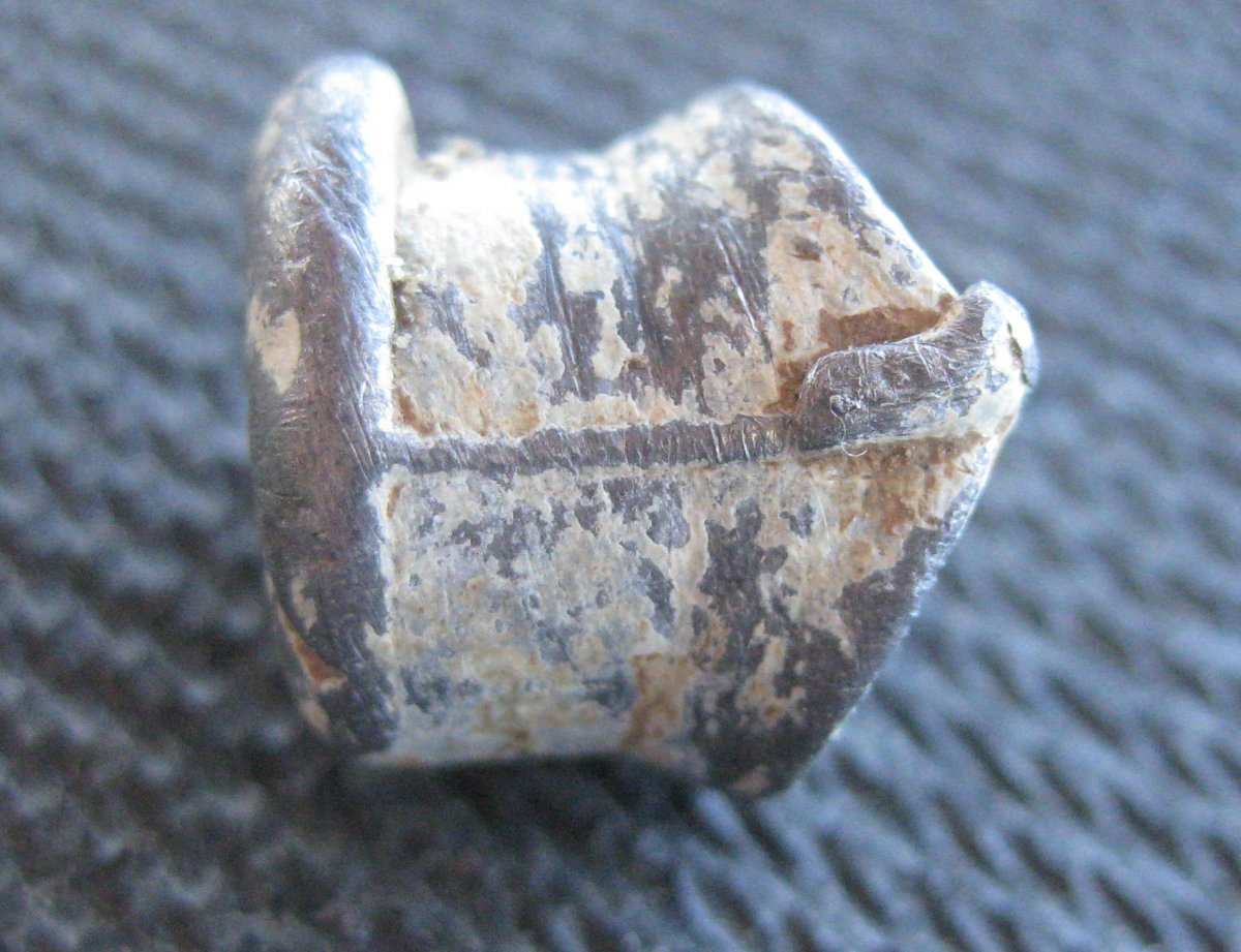

    Подскажите, пожалуйста, по пуле - похожа на Бердан, диаметр 11 мм. Однако торцевая часть выполнена скосом как будто фабричным способом.
  6. Carl Zebisch
    Carl Zebisch Oberst
    41
    62
    6.633
    Bassarabia Cetatea-Alba
    Вы уверены что это пуля?

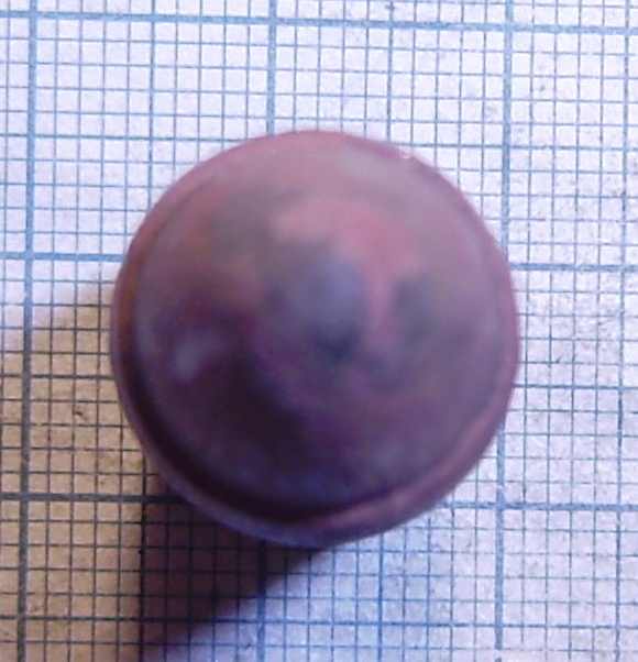

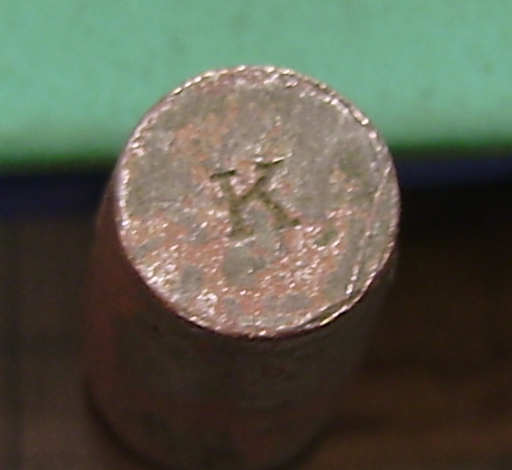

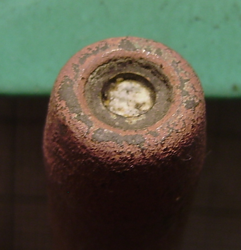

    Приветствую уважаемых коллег! Подскажите пожалуйста по клейму на донце пули Лебеля, обычно попадались с клеймом и годом выпуска, а здесь просто одна буква "К" Заранее всем большое спасибо за ответ!!!
  8. Disastrous
    Disastrous Stabsfeldwebel
    17
    27
    628
    Україна. Харків.
    Англия Kynoch Co. Ltd. https://en.wikipedia.org/wiki/Kynoch
    marks08 подобається це.
  9. marks08
    marks08 Stabsgefreiter
    24
    41
    223
    Украина, Одесса
    Большое спасибо за быструю помощь в определении!

  10. ДАЧНИК
    ДАЧНИК Feldwebel
    1.232
    Россия, Москва
    Убеждён - попалась в компании других, но точно бердановских.
    Причём, нос смят весьма схоже: видимо, была одна мишень.

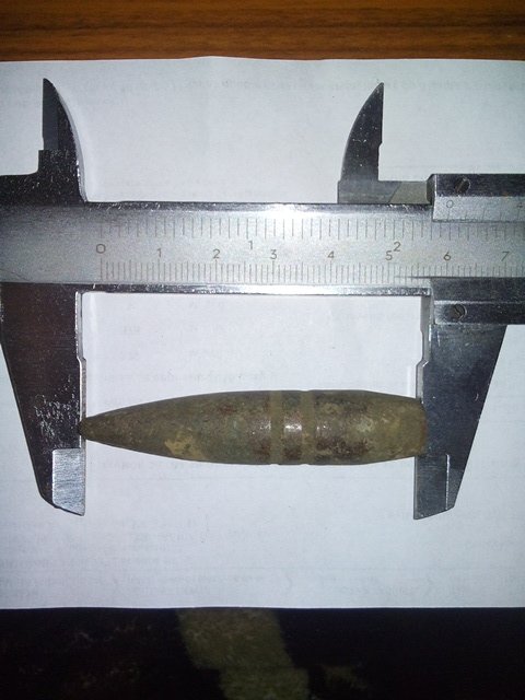

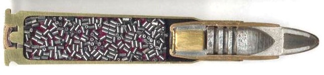

    Приветствую уважаемых коллег! Подскажите пожалуйста по первой пуле (пуля Мосина для сравнения). Заранее всем большое спасибо за ответ!!!
  12. A10A
    A10A General-leutnant
    23.226
    Київ, Україна
    Итальянская Бреда-САФАТ (12.70 x 81 SR) - БЗТ (бронебойно-зажигательно-трассирующая)
    Unnamed Player, monah2 та marks08 подобається це.
  13. marks08
    24
    41
    223
    Украина, Одесса
    Большое спасибо за помощь в определении!!!

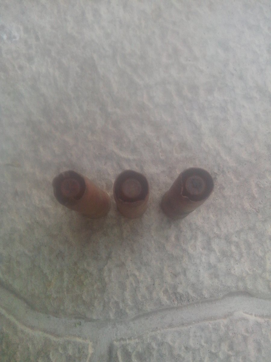

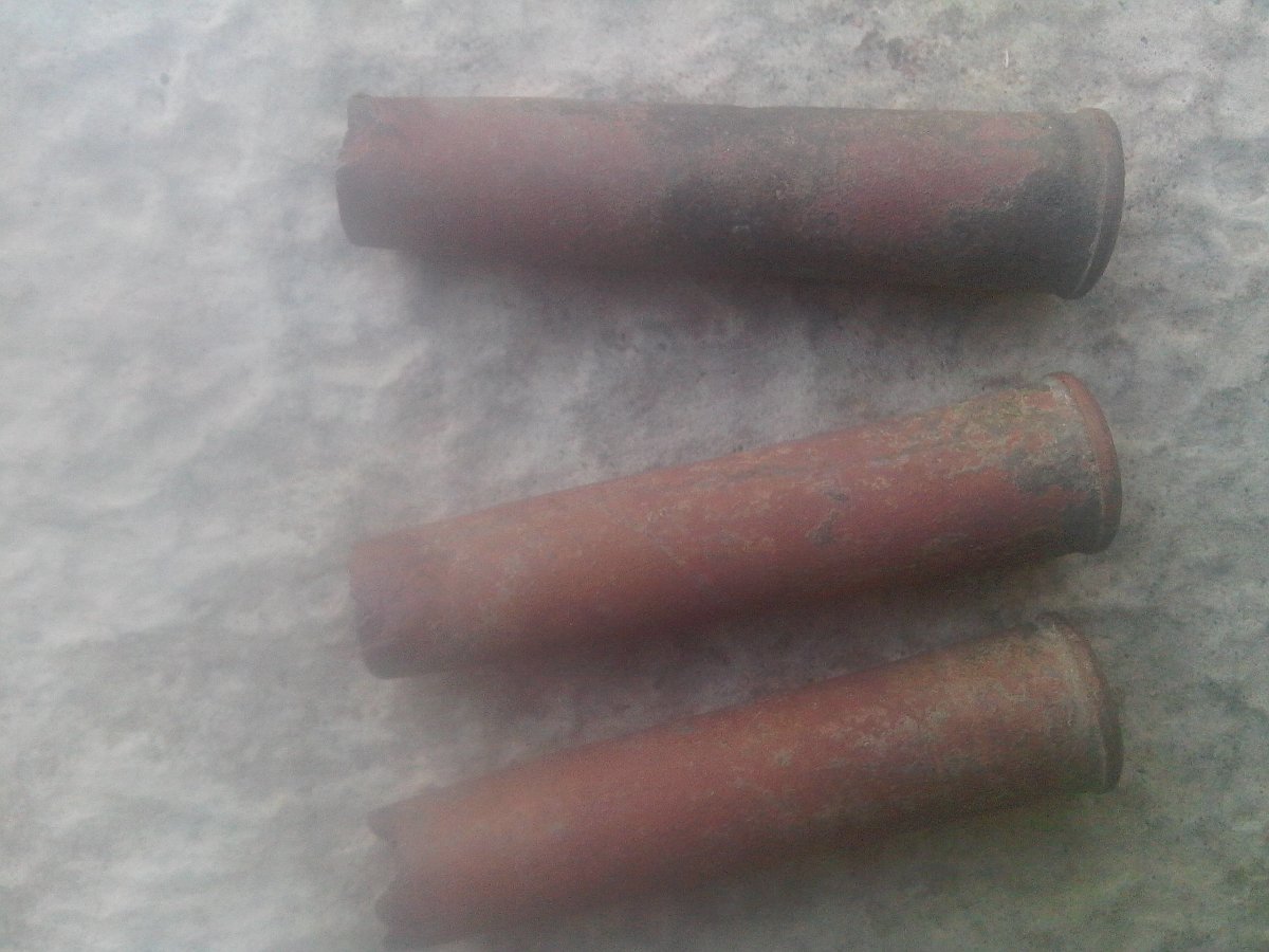

    Що за патрони?
  16. Nikita66
    Nikita66 Stabsfeldwebel
    1.409
    Donbas
    Наган.
    baltiec подобається це.
  17. николс011
    николс011 Stabsgefreiter
    212
    Россия. Кремёнки
    Напишите про клейма, фото ужасные. Наган, но непонятен выпуск

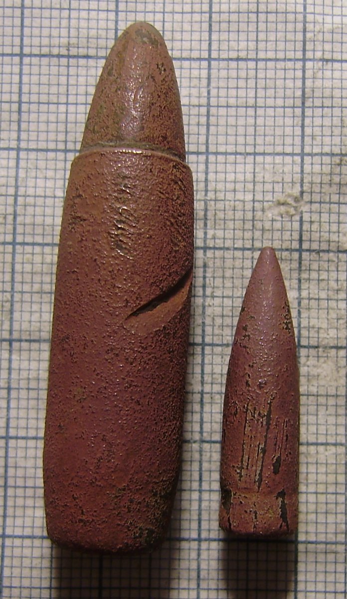

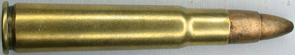

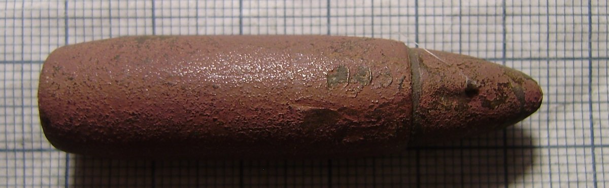

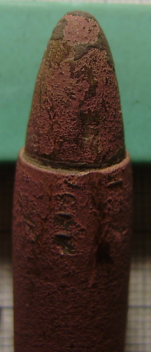

    Приветствую уважаемых коллег! Подскажите пожалуйста по первой пуле (пуля Бердана для сравнения). Заранее всем большое спасибо за ответ!!!

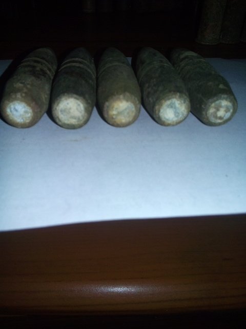

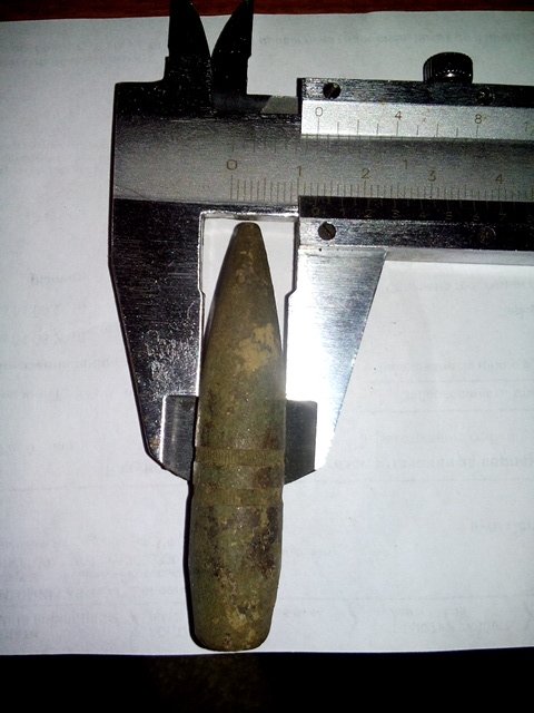

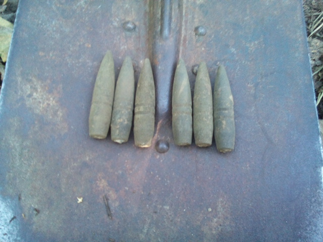

    Ув.эксперты!Возможно ли узнать по этим малышкам,страну-производителя? Все подняты с одной ямки.:beer: Спасибо! DSC_0442.jpg DSC_0486.jpg DSC_0483.jpg DSC_0484.jpg DSC_0485.jpg
  22. A10A
    23.226
    Київ, Україна
    ...возможно - 12,7-мм пули к пулеметам Браунинг (.50 BMG или 12,7X99)
    Vovanчик подобається це.
  23. marks08
    24
    41
    223
    Украина, Одесса
    Трассирующие к пулемёту Браунинг, США (поставлялись в СССР во время ВОВ по ленд-лизу), часто попадаются ещё и бронебойные пули. Гильз рядом не было?
  24. Vovanчик
    Vovanчик Gefreiter
    129
    Житомир
    Благодарю Вас за исчерпывающий ответ!:beer: К моему сожалению сел прибор. Может где-то рядышком лежат;) Обязательно туда вернусь! У меня ещё вопросик. А они стреляные?

    Походу они не стрелянные (нарезов на них не вижу)

  26. Vovanчик
    Vovanчик Gefreiter
    129
    Житомир
    Значит,где-то есть и гильзы:Dпопробую их отыскать! С ув!:smile_15:
