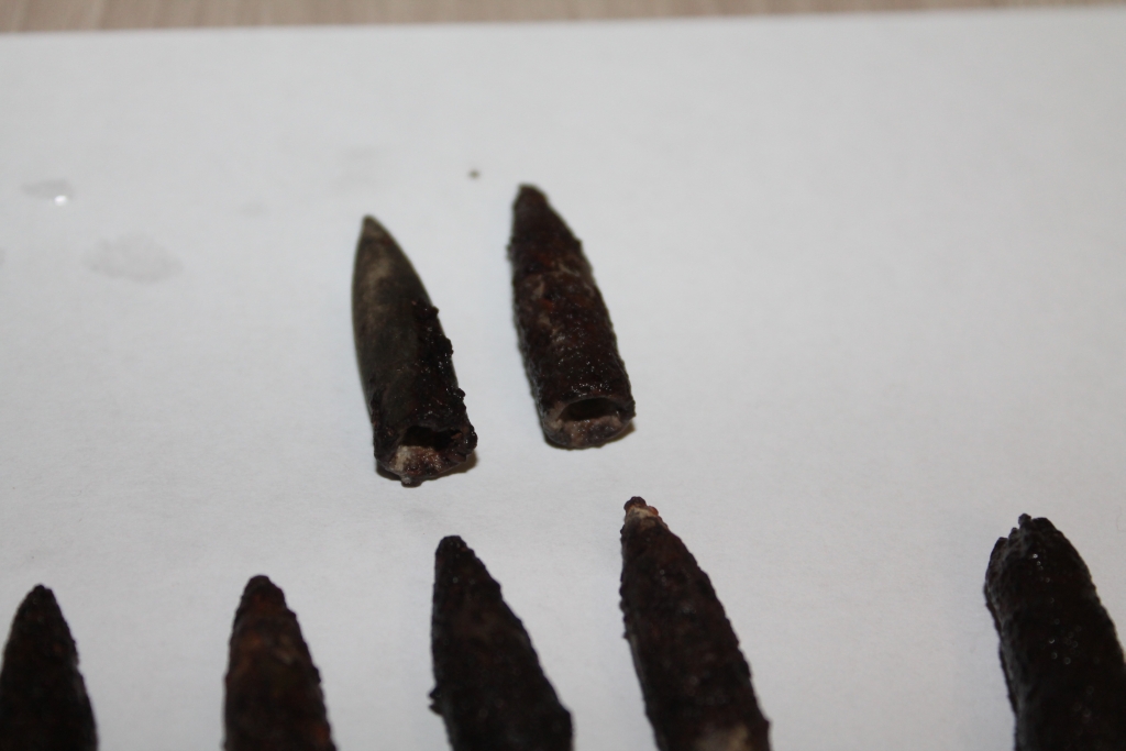

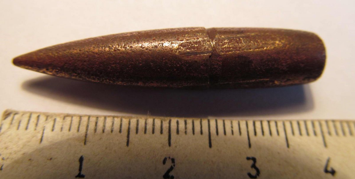

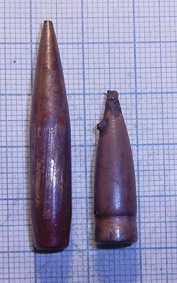

    Доброго времени суток уважаемые коллеги! Подскажите пожалуйста по первой пуле. Заранее всем большое спасибо!

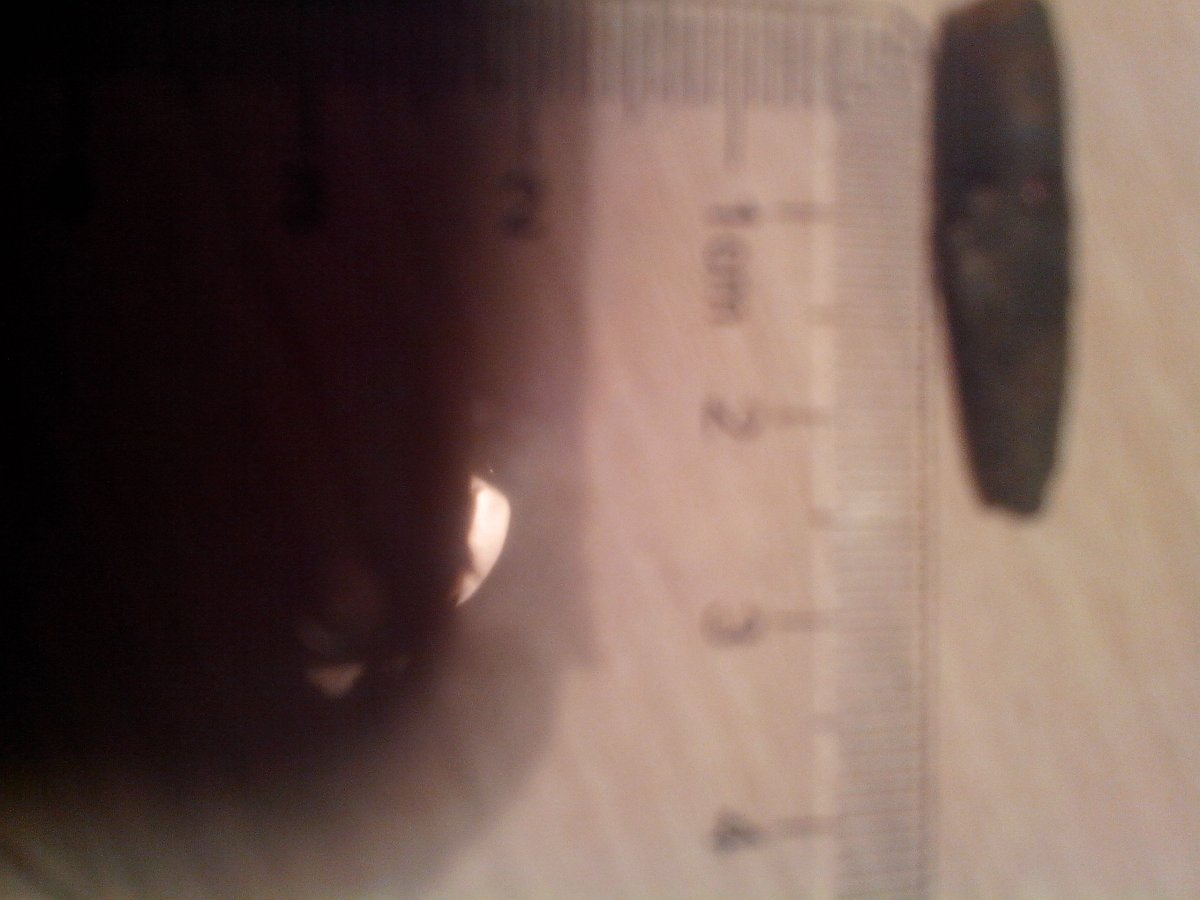

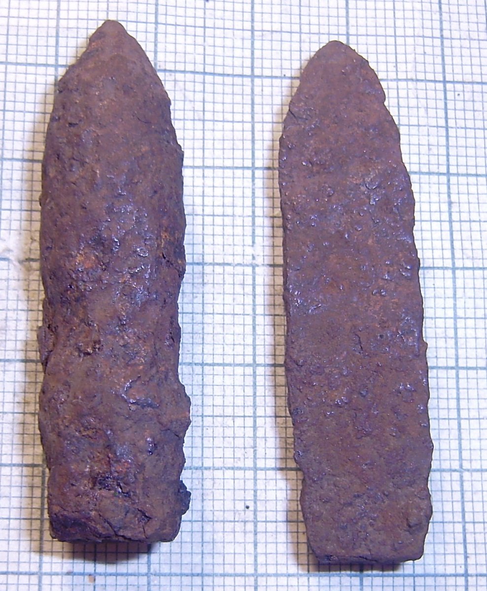

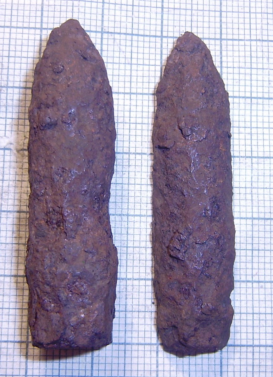

  6. marks08
    marks08 Stabsgefreiter
    24
    41
    223
    Украина, Одесса

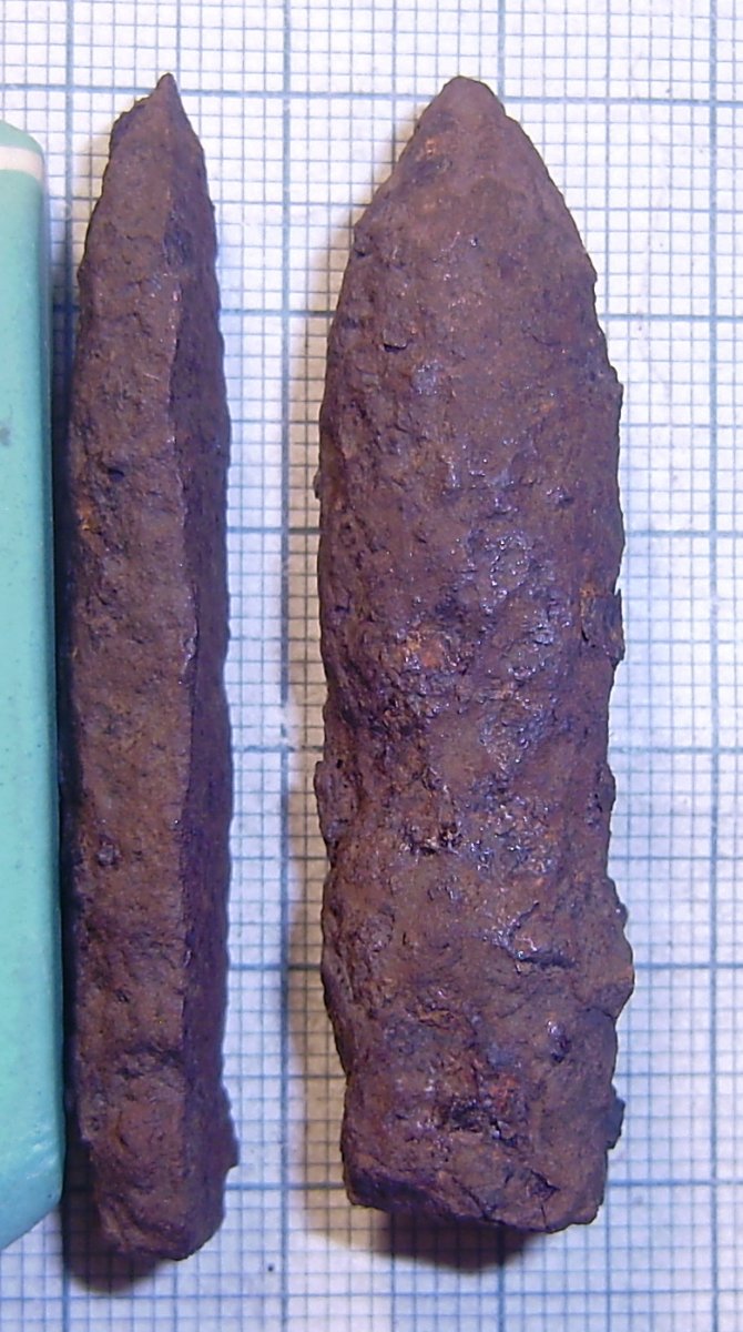

    Подскажите пожалуйста по второму предмету, похоже на половинку пули, первая вроде, от немецкого авиационного пулемёта МГ 131, а вторая вроде как половинка... Найдено на одном поле не далеко друг от друга... Заранее всем большое спасибо

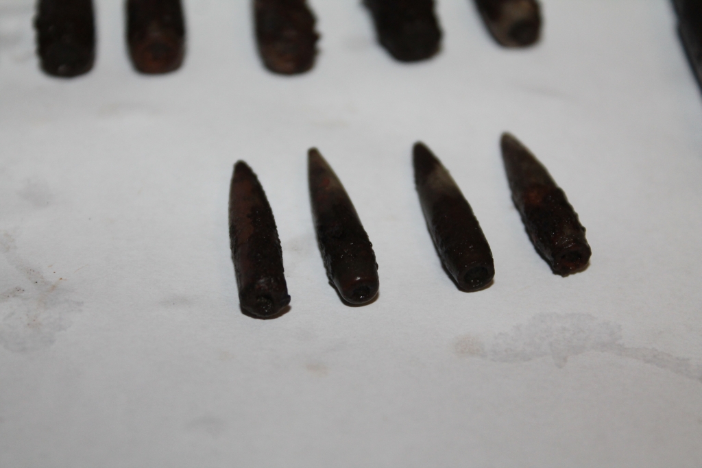

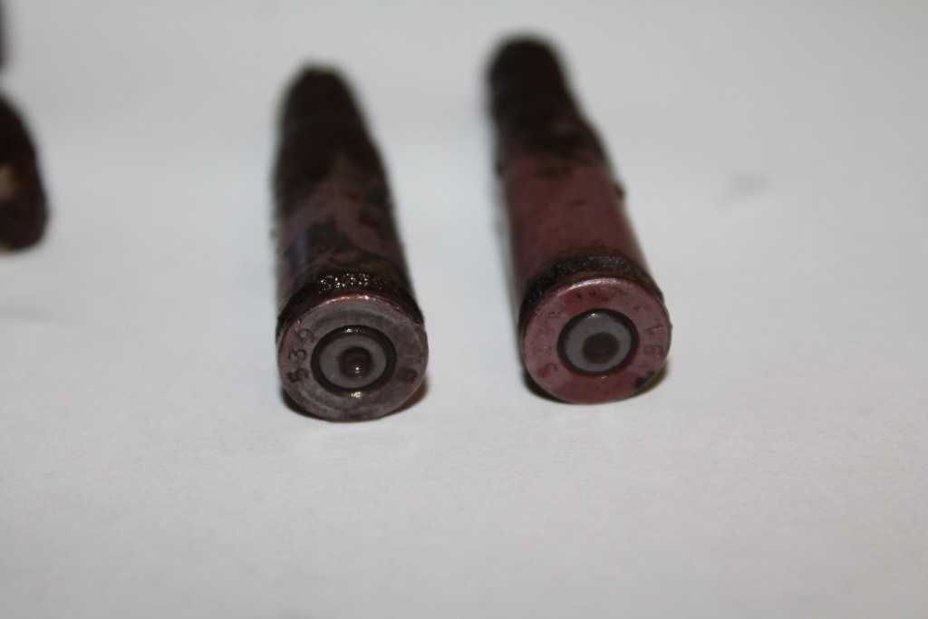

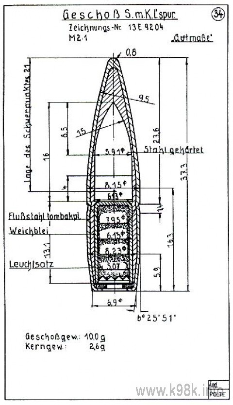

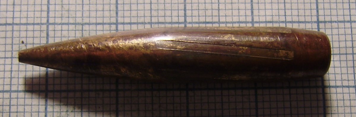

  7. апокалипсис 777
    апокалипсис 777 Major
    18
    25
    4.226
    Запорізька січ

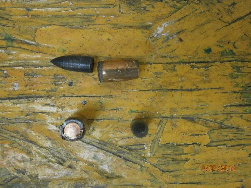

    Приветствую. Прошу подсказать что за пули? Патроны были как будто маузеровские К-98. пули полугнилые короткий сердечник и внизу какая то вставка на дне пули есть остатки красного лака.на фото первая лежа вторая стоя:beer:

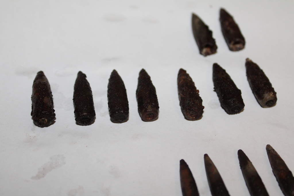

  8. tr30801
    tr30801 Stabsfeldwebel
    954
    апокалипсис 777 подобається це.
  9. tr30801
    954

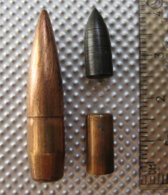

    вот в разобранном виде фото. Пo-моему от MIXO
    И в собраном три варианта исполнения защиты трассирующего состава
  10. апокалипсис 777
    18
    25
    4.226
    Запорізька січ
    Точно она. Спасибо:beer:

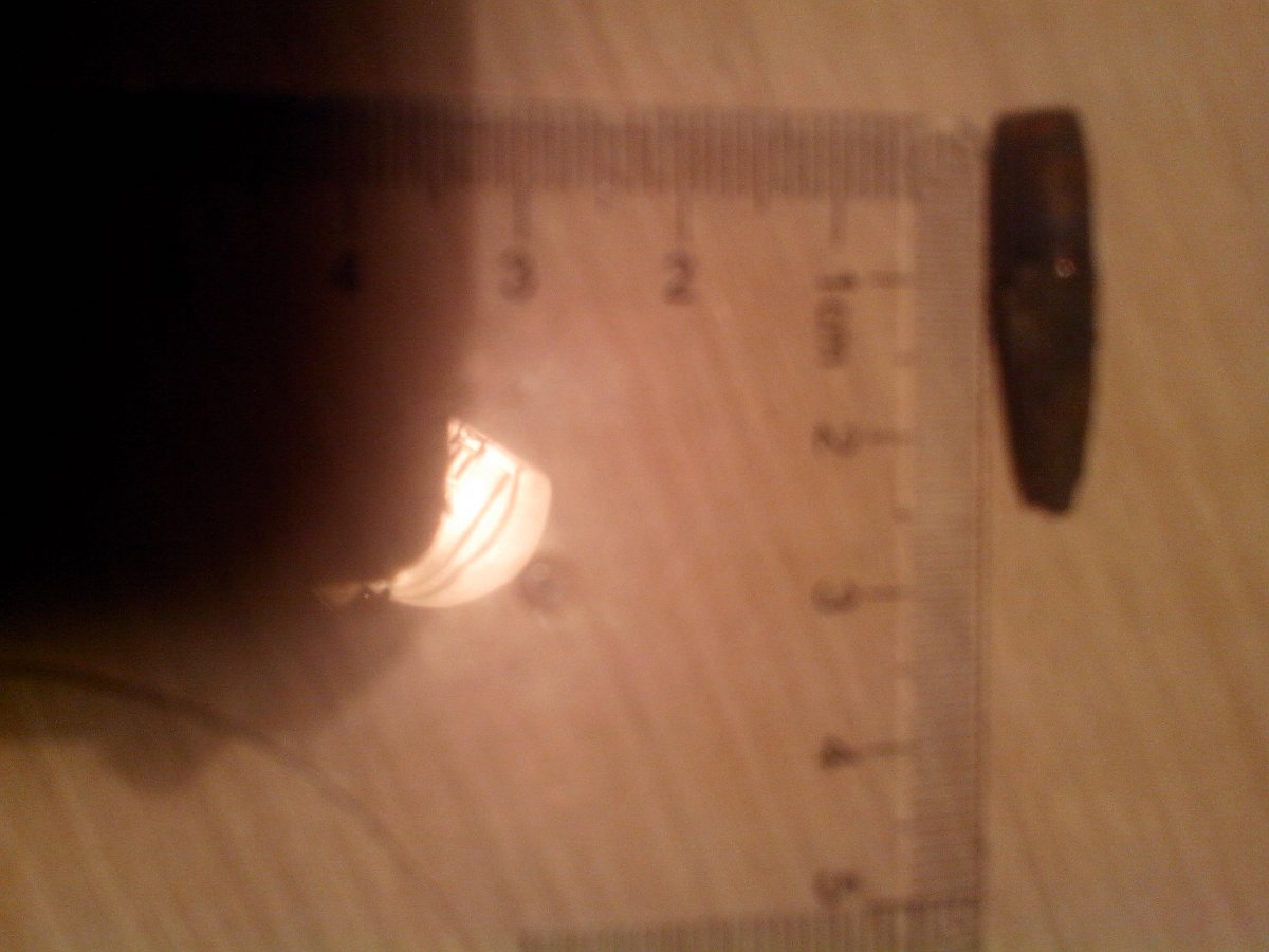

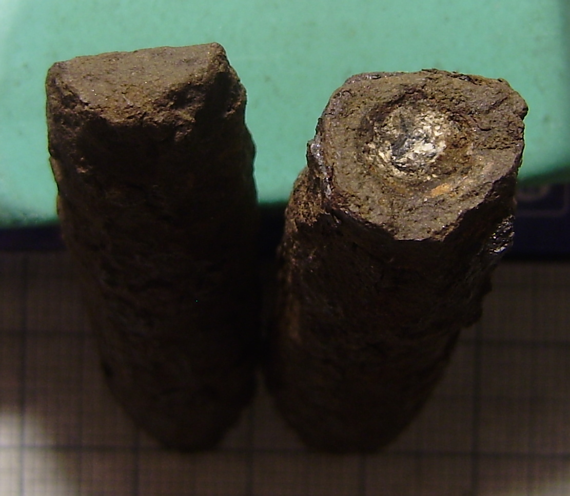

    подскажите,что за пуля?длинна примерно 25 мм,ширина самого широкого места 6 мм.хорошо магнитится.в хорошем сохране.
  12. tr30801
    954
    по таким фото очень сложно что-то сказать. Тем более, что на фото пуля далеко не в хорошем сохране.
    Рискну предположить, что это пуля от патрона 5.45х39 (АК-74)
  13. Cherik1111
    Cherik1111 Oberfeldwebel
    488
    Харьков
    Да,вы правы.Прочитал характеристики этой пули-сходятся с моей

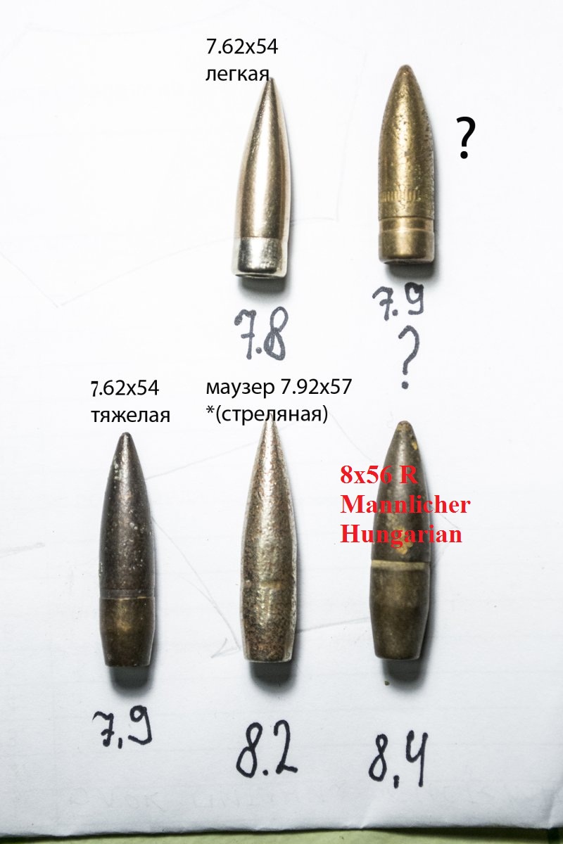

  14. Disastrous
    Disastrous Stabsfeldwebel
    17
    27
    628
    Україна. Харків.

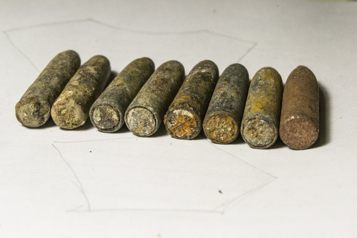

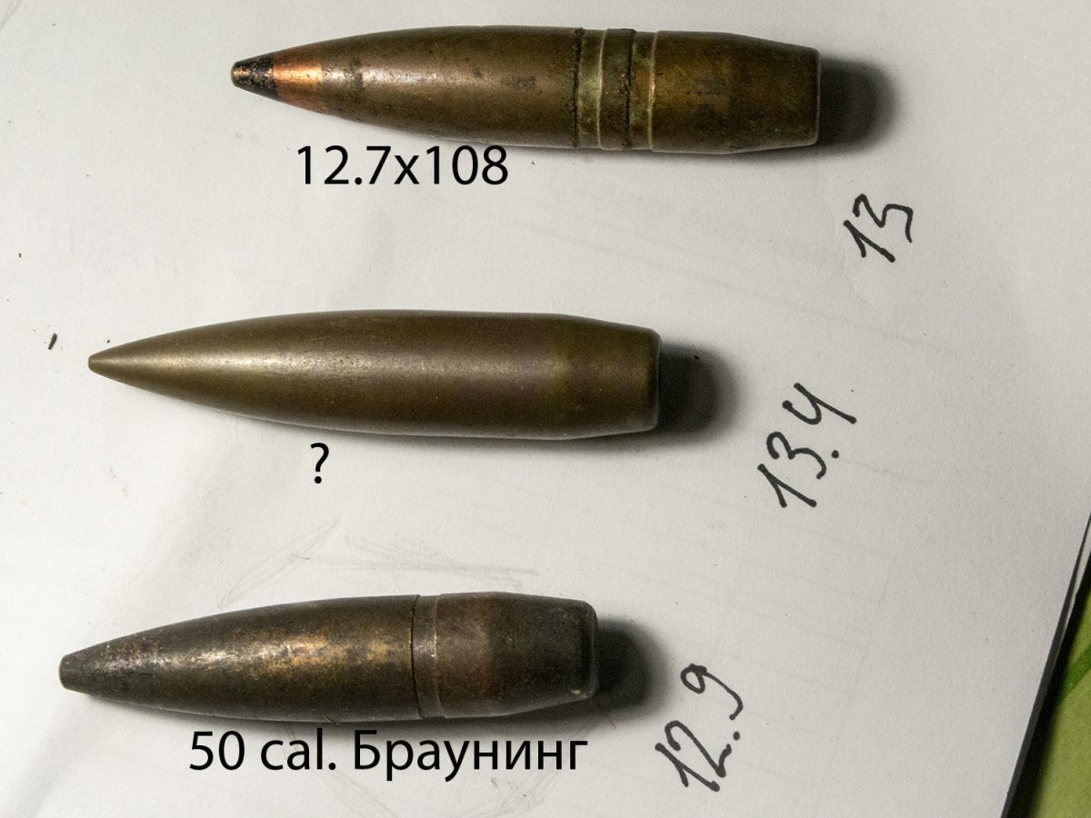

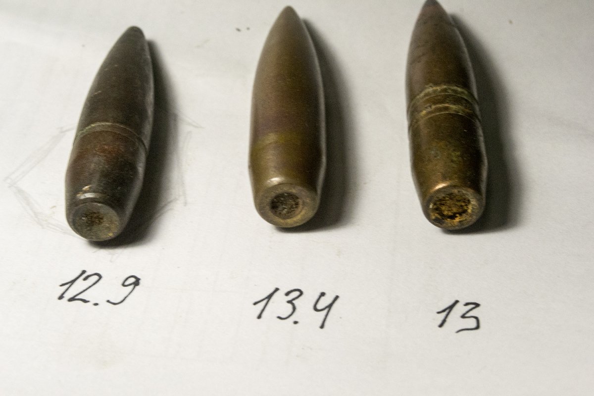

    Прошу мнения специалистов в опознании следующих пуль.
    Для сравнения на фото приложил известные для меня пули. И приписал диаметры в миллиметрах (замеры штангенциркулем)
    Неизвестная(1)
    По длине что то среднее между современной 12.7х108 и Браунингом времен второй мировой. Диаметр больше чем у всех попадавшихся мне пуль в этих калибрах.

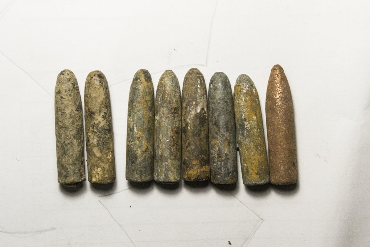

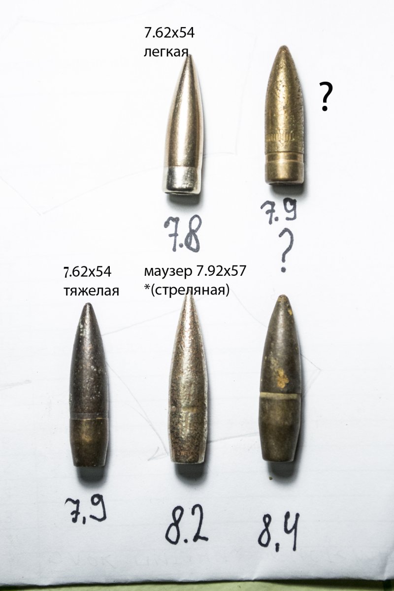

  15. Disastrous
    17
    27
    628
    Україна. Харків.
    Неизвестные(2) Вот такая пулька, ни разу таких не попадалось. Особенно примечательно два пояса отметин от зажима в гильзе на ней. И необычная геометрия острия.
    И нижняя пулька, большая по диаметру, но короче всех известных мне маузеровских тяжелых пуль.

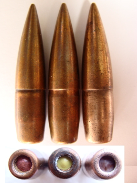

  16. Disastrous
    17
    27
    628
    Україна. Харків.
    И кучка вот таких пуль. С каким то странным строением. Сильно конечно их потрепало время. Но у всех отличительная черта обособленный кончик острия пули. Будто отдельным куском металла сделанный, или из другого металла вообще. Кончик имеет четкую границу разграничения относительно остального тела пули.
  17. A10A
    A10A General-leutnant
    23.226
    Київ, Україна
    видится польский 13.2X96 Hotchkiss
    www.municion.org/13_2x99/13_2x96.htm
    tr30801 та Disastrous подобається це.
  18. Carl Zebisch
    Carl Zebisch Oberst
    41
    62
    6.633
    Bassarabia Cetatea-Alba
    Гочкисс 13,2мм, возможно бронебойно-трассирующая пуля

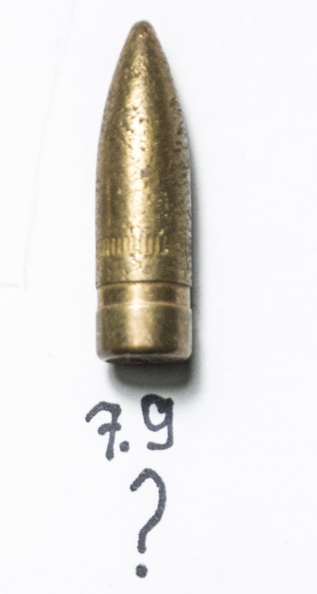

  19. Carl Zebisch
    Carl Zebisch Oberst
    41
    62
    6.633
    7,9мм, финская подобие S-283, только в мельхиоре.
    A10A та Disastrous подобається це.
  20. tr30801
    954
    Это не подобие. Это и есть финская S 283 . Только не в мельхиоре, а в томпаковой оболочке. S 283 именно в томпаковой оболочке финны и выпускали с 1943 года.
    А вот если эта пуля магнитится, то поздравляю с интересной находкой. Это финская S 284, более поздняя ( выпуск с середины 1944 ) и более редкая в наших краях пуля. А магнитится она по причине уже стальной плакированной мельхиором оболочки
  21. tr30801
    954
    Что-то фото большинства пуль не совсем совпадает с описанием...
    Под описание подходит только крайняя правая.
    И, судя по описанию и картинке, вы нашли пулю Кутового. У неё и должен быть носик изготовлен из отдельного куска металла ( меди ) Такова была конструкция пули Кутового. Загуглите "пуля Кутового ". Много интересного узнаете

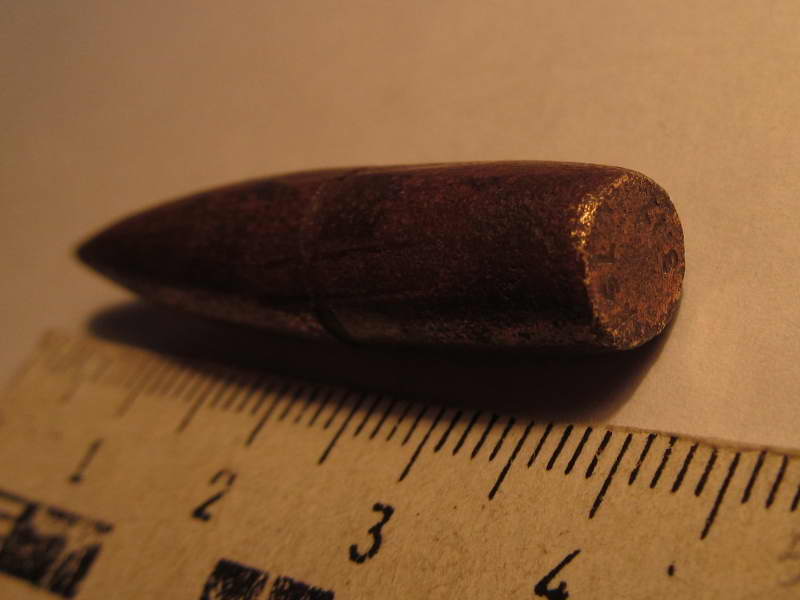

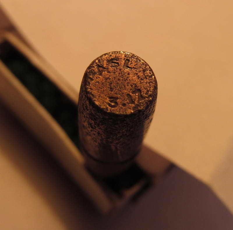

    Приветствую.
    Подскажите пож-ста по пуле.
    Диам. штангелем - 8,1мм. Цельнометаллическая - латунная или бронза(распилил одну). Число нарезов - 4.
    Спасибо.
