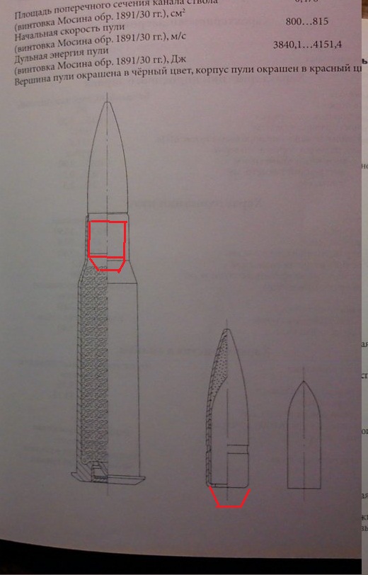

  4. tr30801
    tr30801 Stabsfeldwebel
    954
    Сложно что-то предположить
    разве что, что-то фантастическое
    от лежания в болоте структура металла сердечника Б-30 (-32) настолько изменилась что стала светло-серой и хрупкой.
    Отсюда и перебитие сердечника лопатой, и завальцовка в конической задней части и короткая ведущая часть

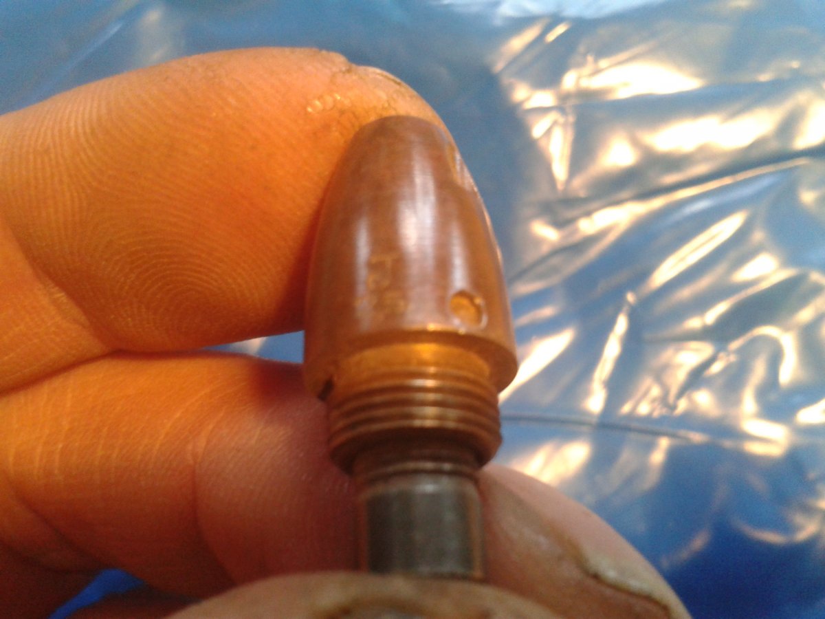

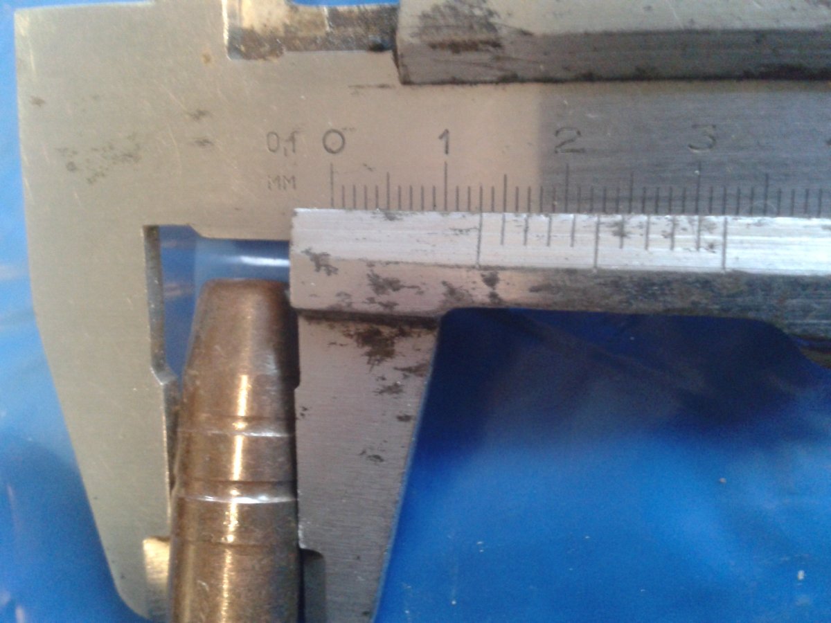

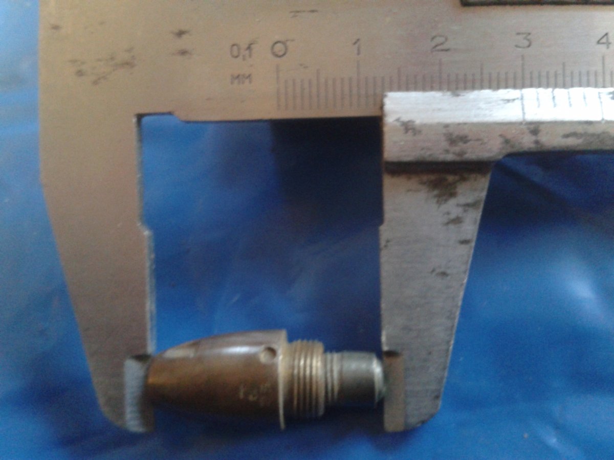

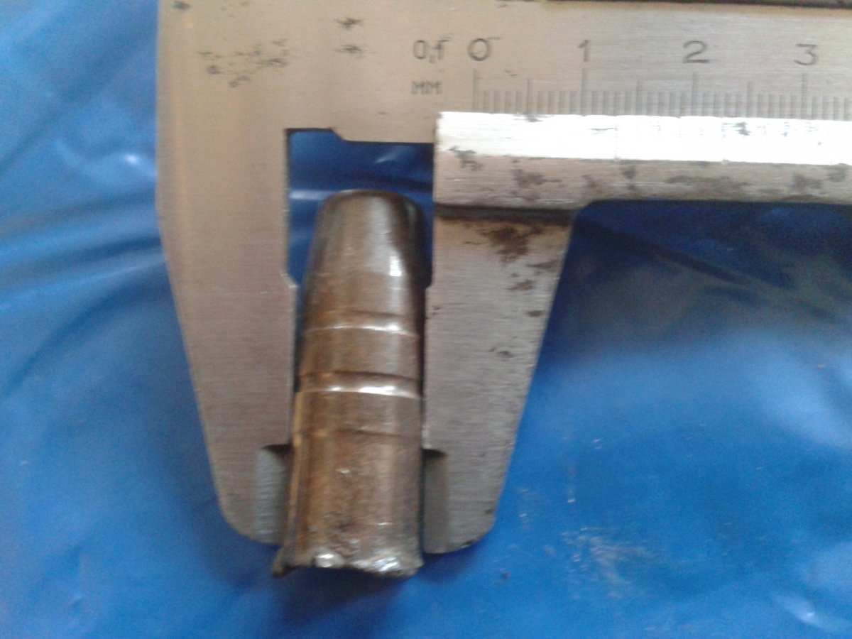

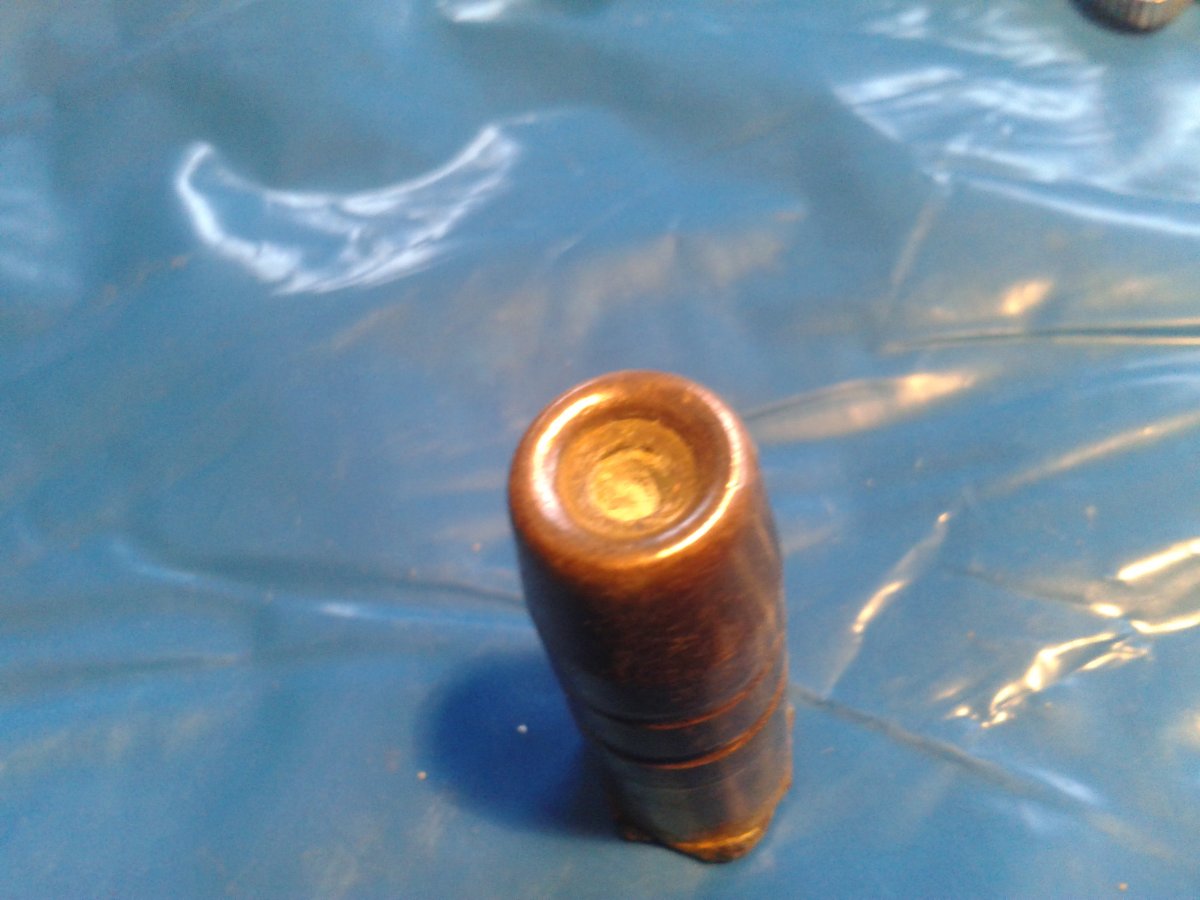

  5. Nikita66
    Nikita66 Stabsfeldwebel
    1.409
    Donbas

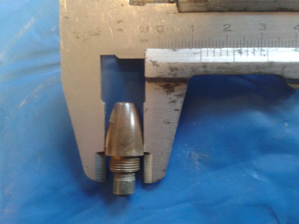

    В лесу на расстоянии 4-5 м попался взрыватель и остатки пули. Помогите с определением. Это две части одного боеприпаса или нет? А так же что за боеприпас. На взрывателе маркировка J 25.

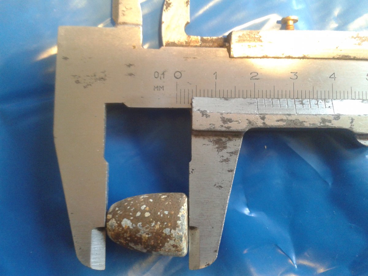

  6. Nikita66
    1.409
    Donbas

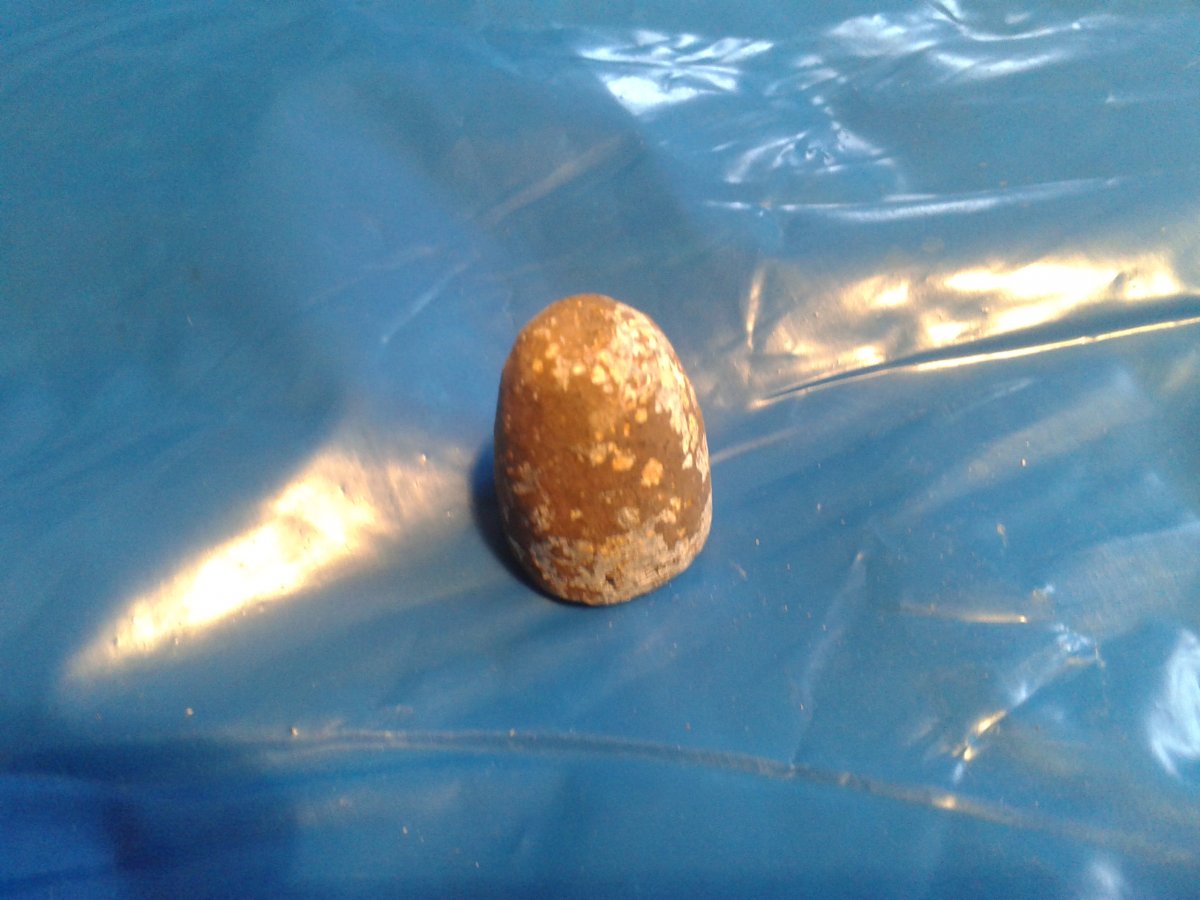

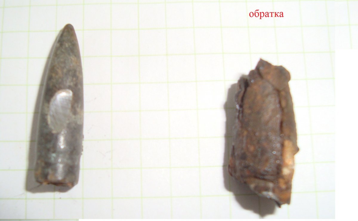

    И ещё вопрос. Что это за пуля? Материал - свинец. За ранее благодарен.

  7. A10A
    A10A General-leutnant
    23.226
    Київ, Україна

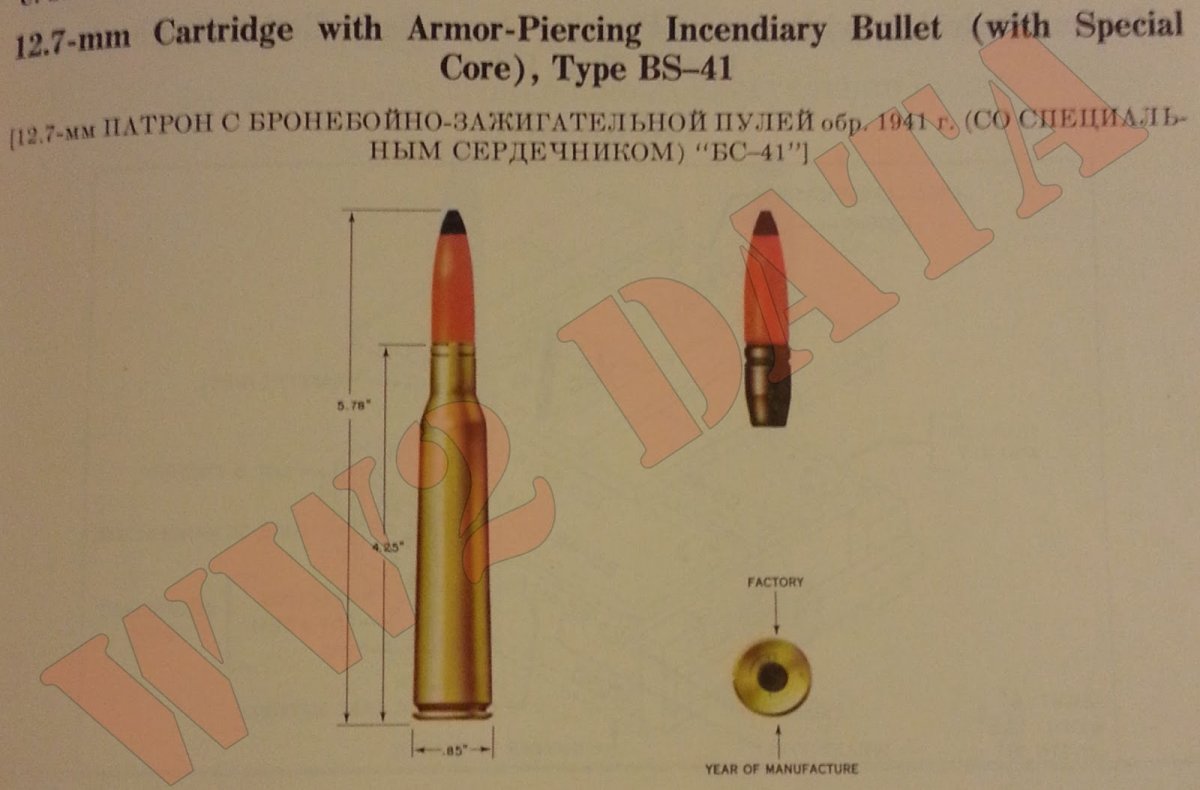

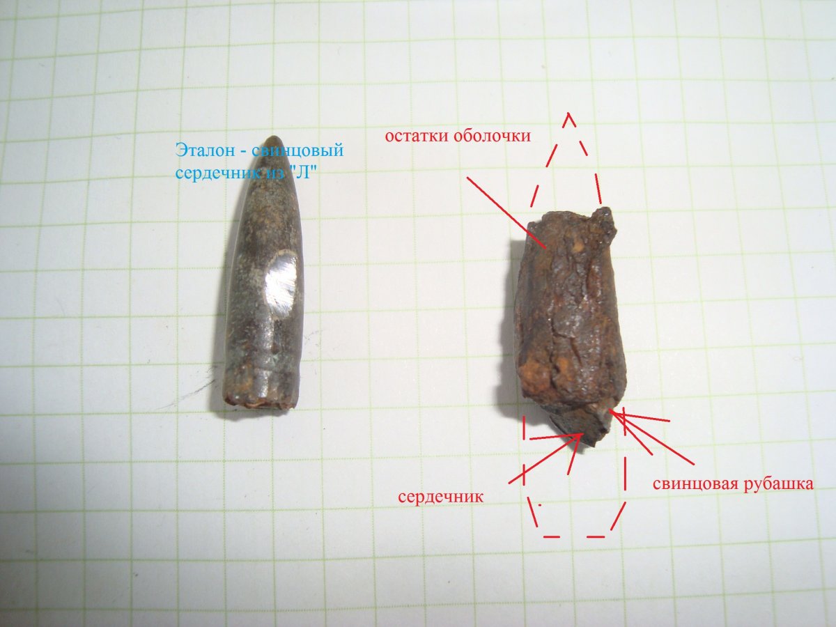

    лично мне более приемлема версия БС-41 в калибре 7,62Х54R - вернУсь/найдУ/пакажУ...
    Далі буде (скоро)...
    Останнє редагування: 15 бер 2016

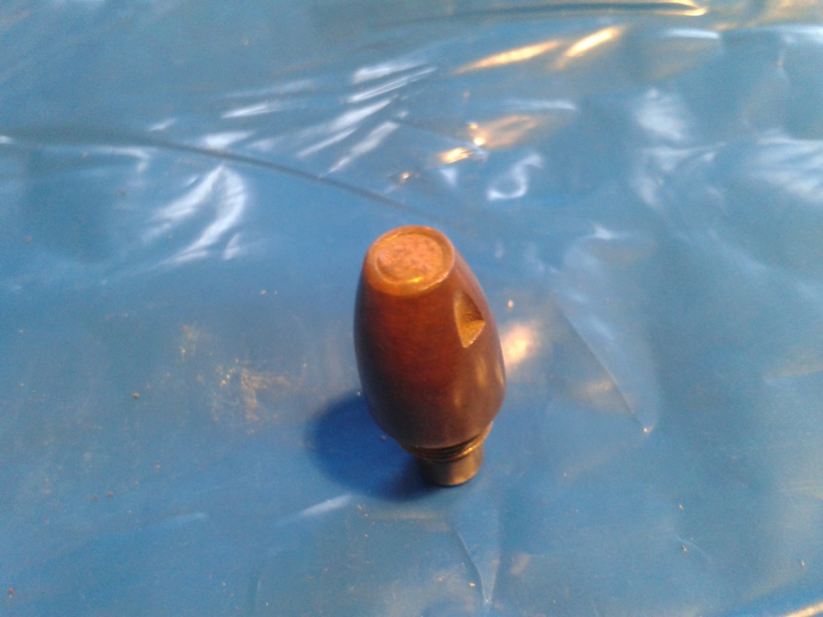

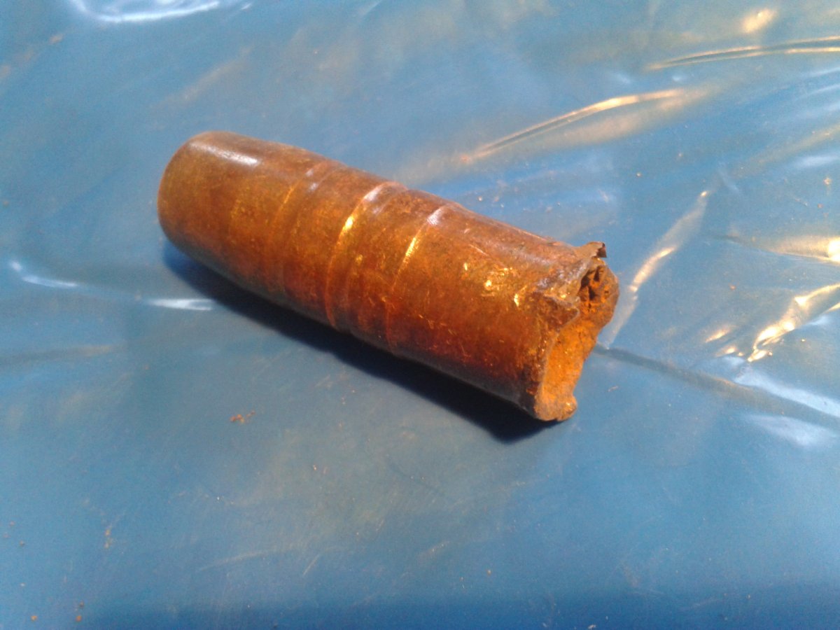

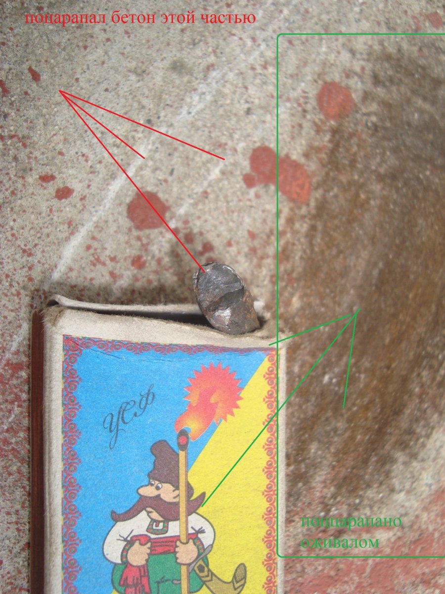

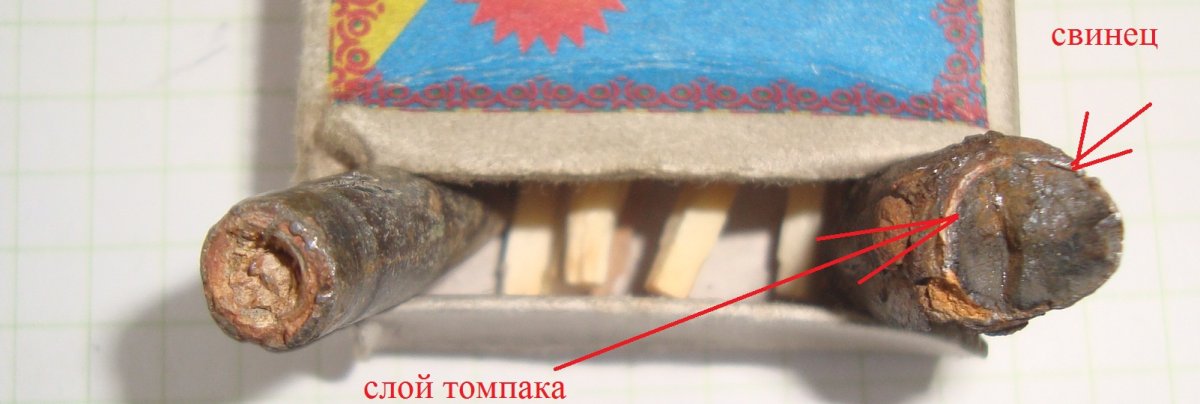

    Небольшое развитие темы - нашел в кармане отбитое мною оживальце (видимо чисто механически сунул в карман) :

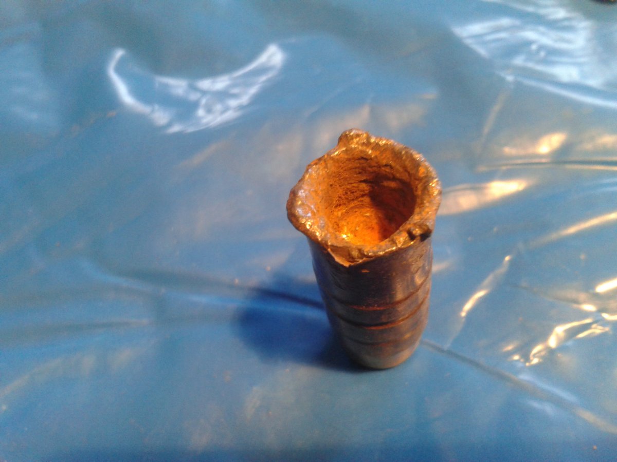

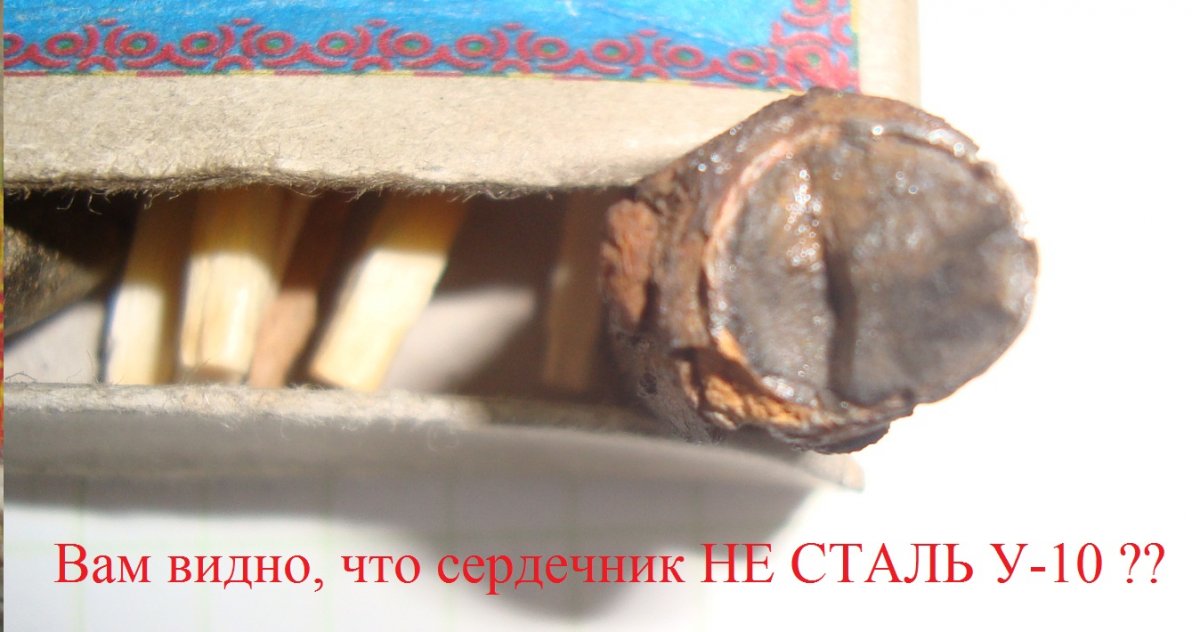

    Вот, что из этого получилось - сначала снял остатки оболочки,

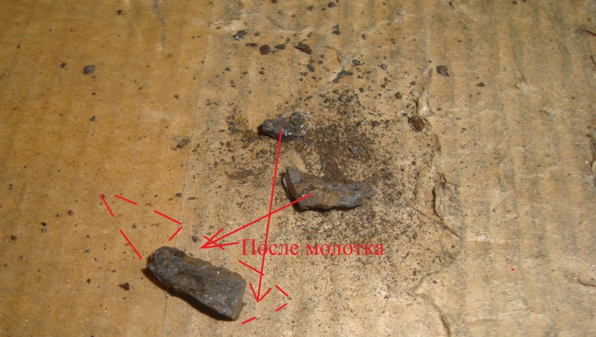

    попытался стерЕть (об бятон) то, что осталось от состава - получилось скверно (фото 4).
    Сфотографировал на память.

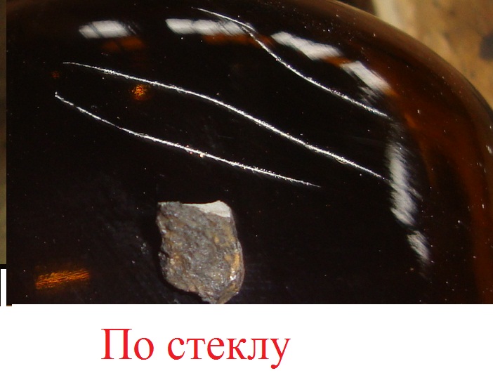

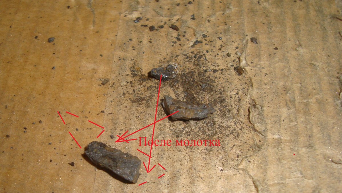

    ПотОм урарил по сердечнику немножко молоточком адын раз - как и полагается (карбиду) он раскололся по длинне.
    Осколки исправно пишут по стеклу...
  9. tr30801
    954
    Из описания следует, что и оболочка не биметалл, а томпак.
    Тогда это не БС 41. У той оболочка биметалл. Да и форма другая.
    Просто неизвестный науке зверь
  10. A10A
    23.226
    Київ, Україна
    :smile_12: а я ж про шо...
    ...как раз биметалл и есть - я ж написал остатки внутреннего покрытия томпаком.
    я про такую БС...
    Останнє редагування: 18 бер 2016

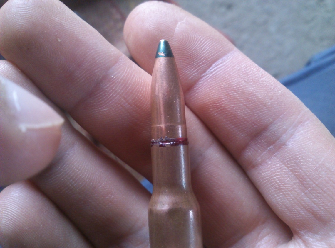

  11. Вениамин Соляра
    Вениамин Соляра Stabsgefreiter
    171
    мир

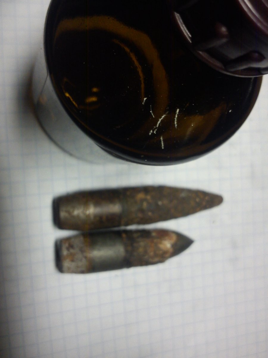

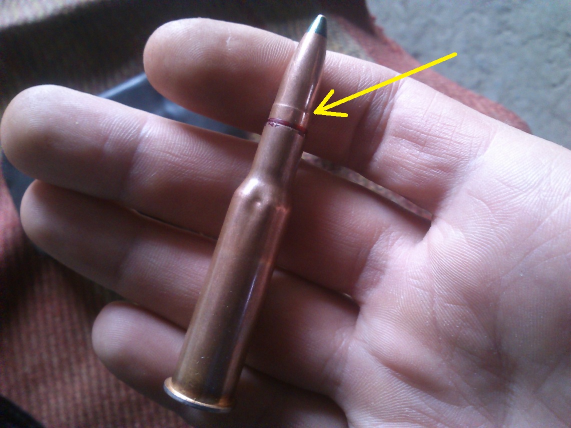

    Скажите,что за пуля на 7,62*54? Почему на ней уступ? Или это на всех патронах такое.Дела имел только с пулями мельхиоровыми а тут попался такой.
  12. Unnamed Player
    Unnamed Player General-major
    34
    55
    8.746
    Это пуля Т-46(модернизированая в 1974 г.),то есть трассер улучшенный,и это его нормальный вид)

  13. Skarp
    Skarp Stabsgefreiter
    364
    Харьков
    Позволю себе несколько уточнить. Это пуля Т-46М (индекс патрона, если не ошибаюсь, 7Т2М), она действительно образца 1974 года. Вышеупомянутая же Т-46 "уступа" не имеет.
    Вениамин Соляра подобається це.

    Не она? Вполне подходит под Ваше описание.

    А разве БС-41 выпускалась в калибре меньше 12,7 мм? Если у Вас имеются такие сведения, буду признателен за их предоставление. Заранее благодарен.

    Прошу прощения, увидел только последний пост. В качестве извенений за невнимательность: вот фото того как сердечником 14,5 мм Б-32 (57-БЗ-561С) царапается стекло. Причем не обломанным краем, а просто носиком. (можете не утруждаться объяснением, я понимаю, что У12А не раскалываются (вышеуказанный сердечник у самого керном отлично служит:))). Будем думать дальше:) Может какая-то хитрая коррозия. Надо будет покопаться на досуге.
    Останнє редагування: 29 бер 2016

    Поговорил с металловедом: оказывается сталь У12 отлично набирает углерод, причем даже из воздуха. Может ли это привести к такому "исхрупчению"? По его мнению да, более того, он указал на то, что именно в таком случае его твердость значительно возрастет и он вполне сможет царапать стекло. Опираясь на приведенную здесь информацию, считаю, что "неизвестный науке зверь" не такой уж выходит и неизвестный:)

    Я, конечно не профессор металлургии из Харькова (у меня таковой имеецца), НО...
    ...вопрос - что надо делать со сталью У10 (У12) чтобы насытить ее углеродом на всю глубину при диаметре 5,5 мм ??
    Мало того - не забываем, что на пуле имелась ОБОЛОЧКА, на которой было 3 (три) продольные трещины (через которые, видимо, и просочился АТОМАРНЫЙ углерод к сердечнику, и наверно ИЗ ВОЗДУХА)...o_O
    пошлИ дальше - гильза (при всем вышеизложенном мною) имела обычную патину, задняя часть пули, вабитая из гильзы имела вид КАК С КОНВЕЕРА - т.е. блестящего желто-томпакового цвета, "тонер" - абсолютно сухой, блестяшший; при этом внутри задней части пули консистенция сердечника была точно такой-же как и в представленном образце в посте 1407 (?)
    ...еще далее : мизансцена (местность) - пересохшее болото не так давно 10-15 лет
    Сцылка :
    "...Так, в болотных водах торфяника 1 (разрез 16—71) величина сухого остатка составляет 116 мг/л, кислотность, обусловленная органическими веществами,— 12, 76, а свободным С02 — 4,18 мг/л, перманганатная окисляемость — 79,81 мг/л, содержание Са — 9,22, — 3,16, К — 3,70, Ыа— 1,00 мг/л, кремнезема следы, Ре203, А120„, С1 и 304 отсутствуют. Жесткость равна 0,72 мг-экв/л.
    Я это к тому, что КАК ПРАВИЛО такая вода приведет скорее к прогрессирующей послойной коррозии (из-за значительного перепада температур), но уж никак не к насыщению стали углеродом (из углекислого газа, что-ли ?? :D:D:D)
    Сцылка на насыщение (поверхности) стали, процесс и результат - цифра глубины насыщения (подумайте, как это взаправду происходит ?)
    https://ru.wikipedia.org/wiki/Цементация_стали
    ..Ну, и последнее (сладкое на третье :)) - остатки сердечника (пчему-то) почти не проявляют магнитных свойств...
    З.Ы. Вопрос конкретно к вам, комрад Skarp , скоко надо "углеродить" сталь, чтобы она практически перестала магнититься
