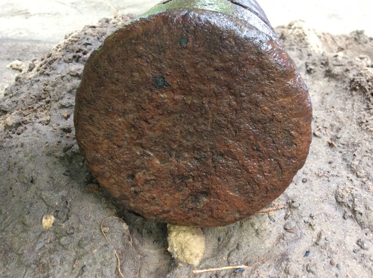

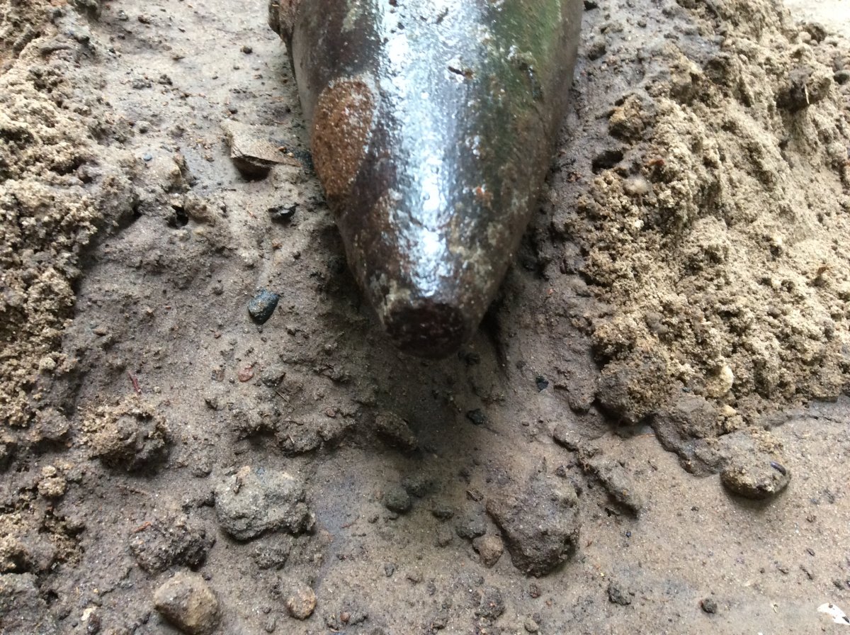

    image.jpeg image.jpeg image.jpeg image.jpeg image.jpeg Всем привет! Кто знает что это?

    Вам в раздел ВОП-ы

    Подскажите опаснаяштука?

    12,7х108 Пулька Б-32. Безопасна.

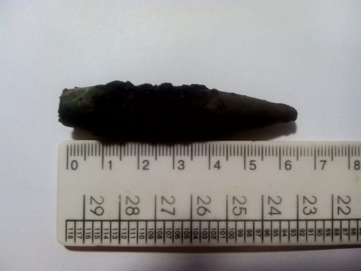

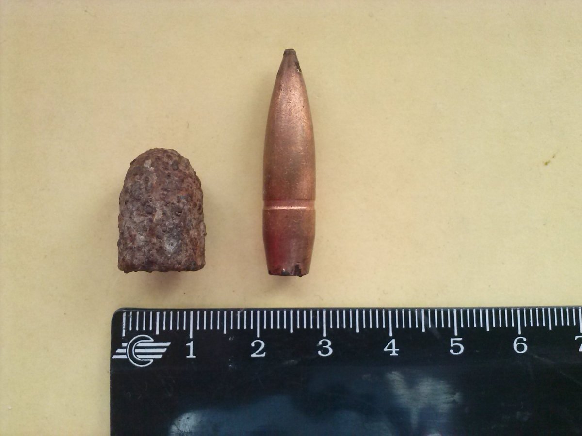

    Подскажите по левой пульке. Штангена к сожалению нет, только линейка. Для сравнения 7,62 мосинская. CAM02810.jpg CAM02812.jpg CAM02813.jpg

    ТОПТЫГИН42 подобається це.

    Союзнички? По размерам вроде он..

    Да, вероятней всего они. Но в патронах произведенными США мне стальные пульки не попадались. Только томпаковые.
    Пример на фото

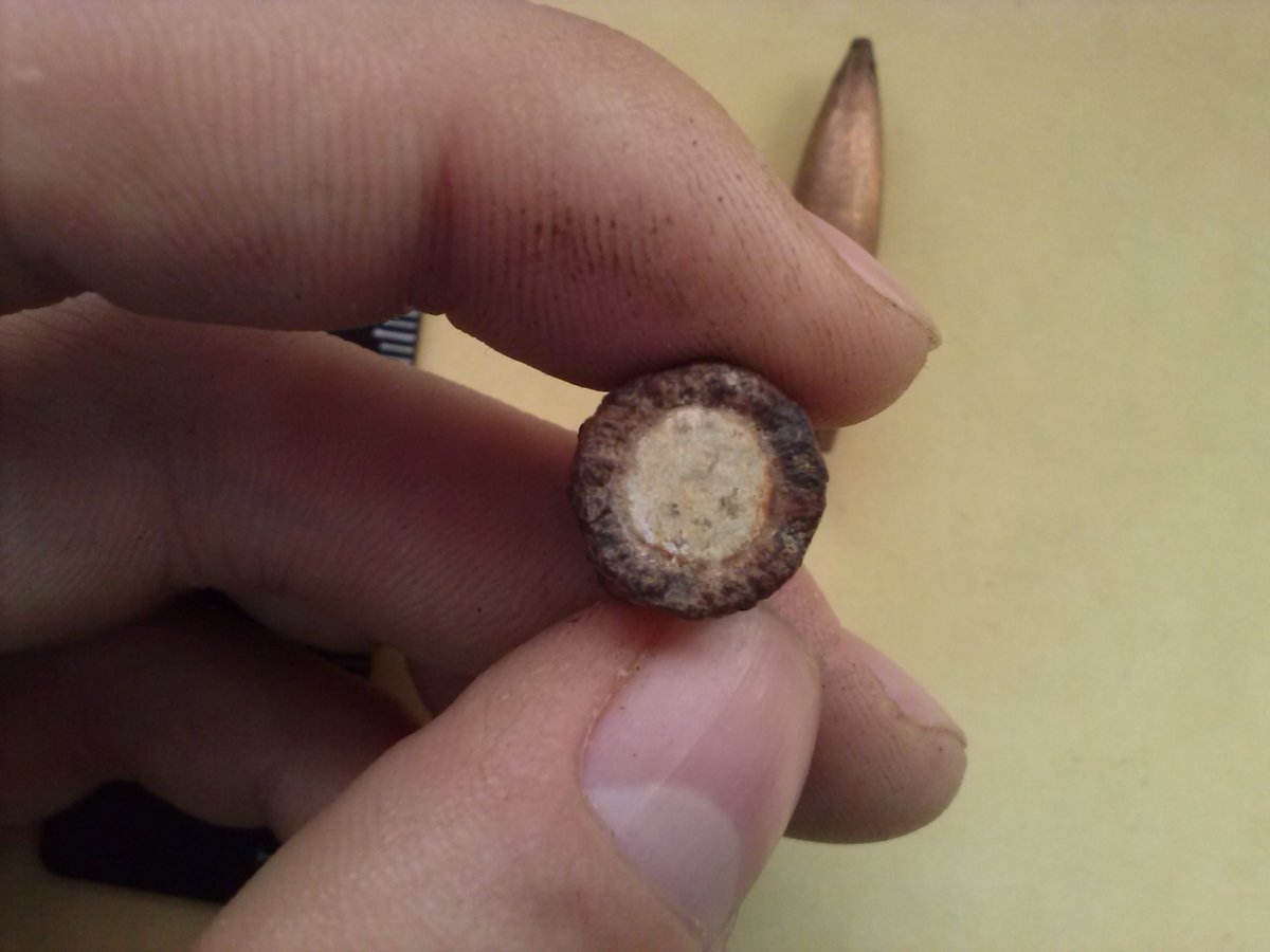

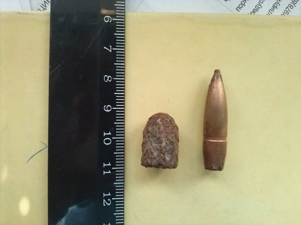

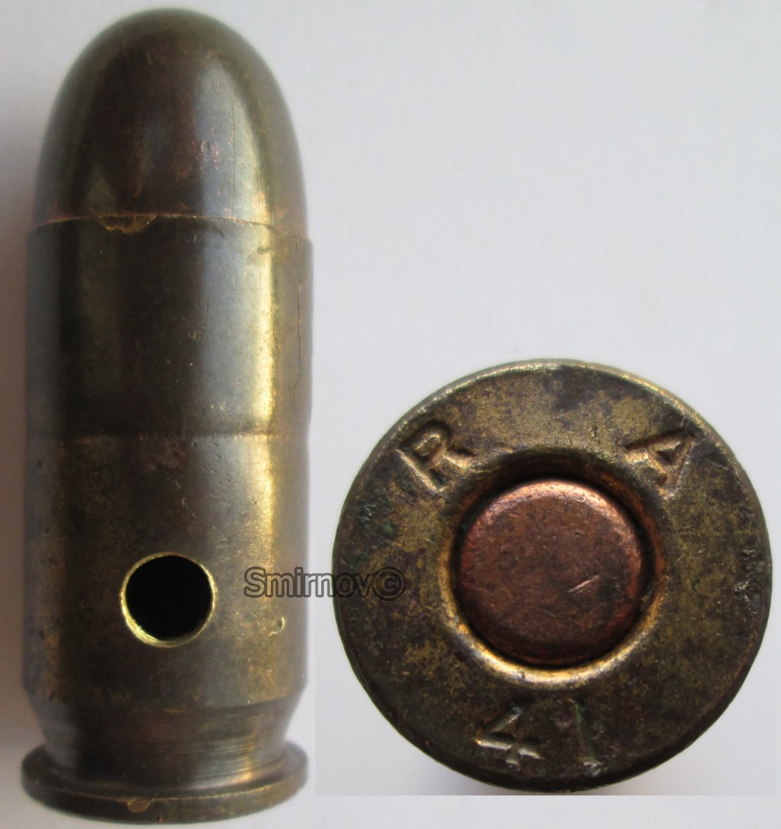

    Вопрос к гуру - была ли Б-30 (Б-32) с карбид-вольфрамом или порошковым сердечником ??
  13. Unnamed Player
    Unnamed Player General-major
    34
    55
    8.729
    Нет,с сердечником из РЭ-8 была только БС-40.
    A10A подобається це.
  14. A10A
    A10A General-leutnant
    23.167
    Київ, Україна
    Я про 7,62Х54R (довойна, латунная гильза)
  15. Unnamed Player
    34
    55
    8.729
    А в биметалле ее и не делали,производство законченно в 1941 году.

    "... БС-40 отличалась от пули Б-32 только тем, что она была короче на 6 мм без конической донной части...."
    ...вот только у моей задница коническая...

    Вес?Фото предмета?

    ...на нынешний момент предмет утерян, вчера должного значения этому придано не было...

    То есть пуля от 7.62х54R
    короче чем Б-30
    но с конической задней частью ??
    и при этом всктрытие показало, что сердечник явно не из прутка точён ?
    Правильно ?
    Если так, то всё это очень страно и интересно
  20. A10A
    23.167
    Київ, Україна
    Heмного не так, патрон по 41-му, болотный сохран, оболочку практически разорвало ,
    При выламывании пули сердечник ВЫКРОШИЛСЯ, осталась та часть, что внутри дульца гильзы,
    В конечном итоге остатки пули были извлечены - задница коническая, короткая, завальцована как у ПЗ, но велущая часть короче как у "Д", сердечник скололся по канеллюру, неровно, и выглядел как карбид вольфрама...
    tr30801 подобається це.
  21. Unnamed Player
    34
    55
    8.729
    Сердечник из карбида вольфрама достаточно коррозиестойкий,то что вы нашли было из стали скорее всего.
  22. A10A
    23.167
    Київ, Україна
    ...сталь на изломе не светло-серая, (я сердечник перебил лопатой)

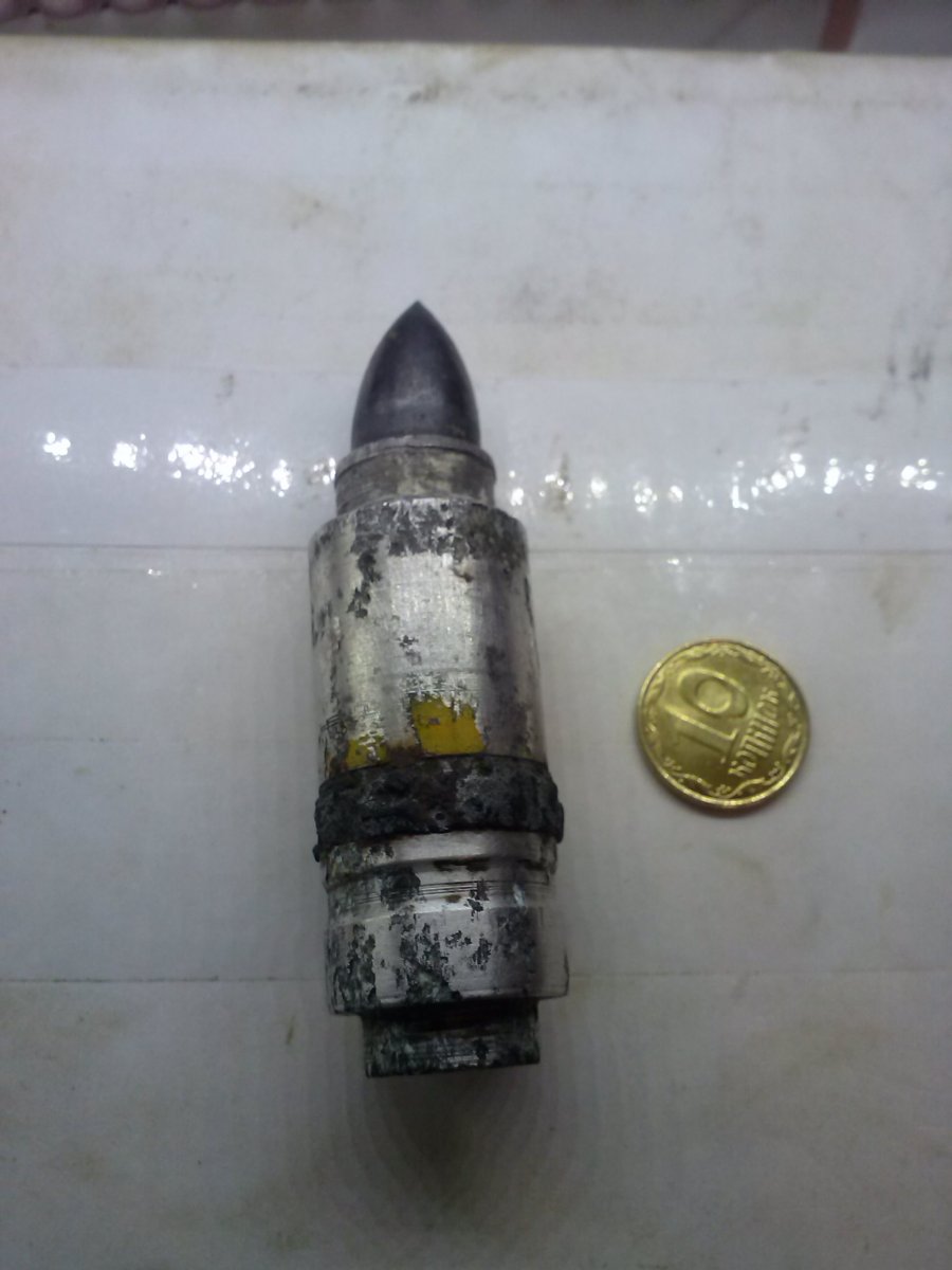

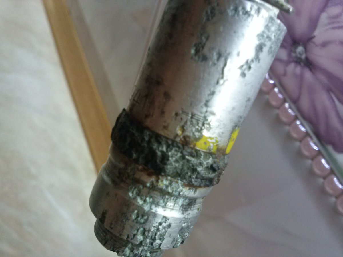

  23. Kontr_razvedchik
    Kontr_razvedchik Oberschütze
    33

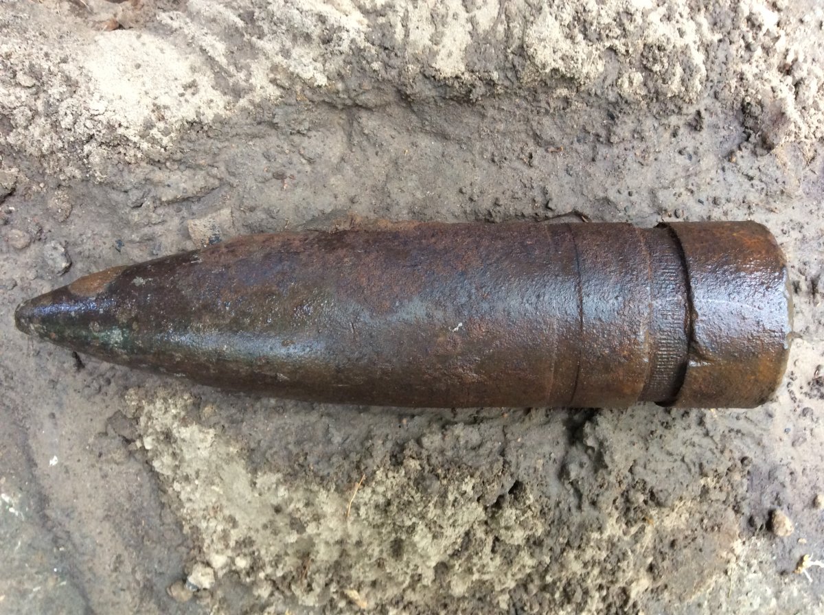

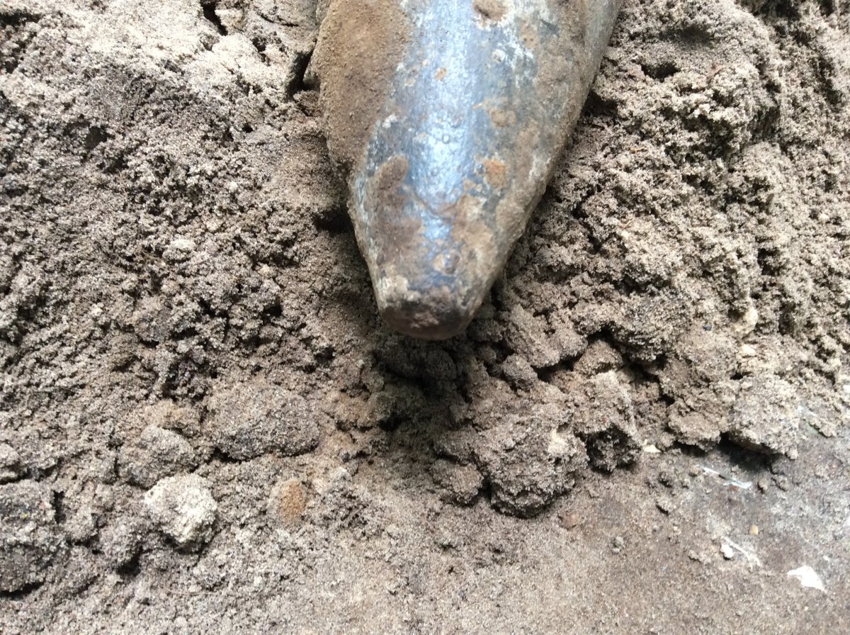

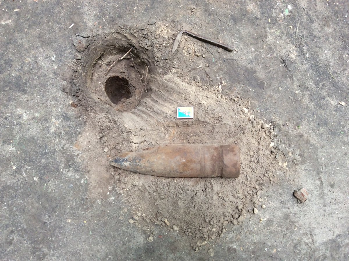

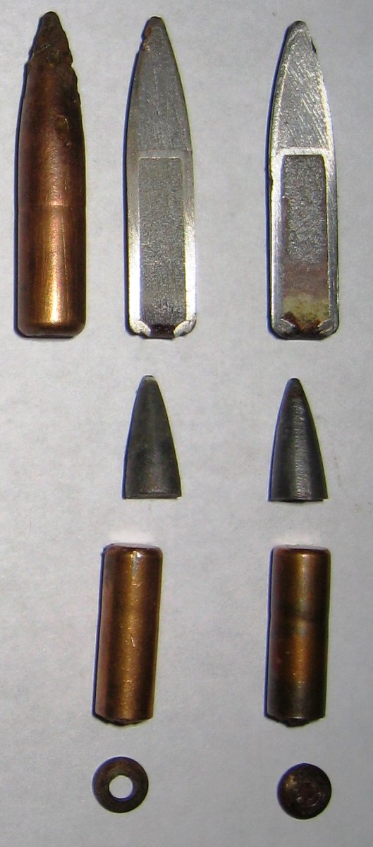

    Может подскажет кто с чего пуля?
    спс... благодарочка!

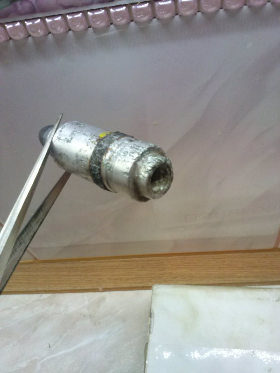

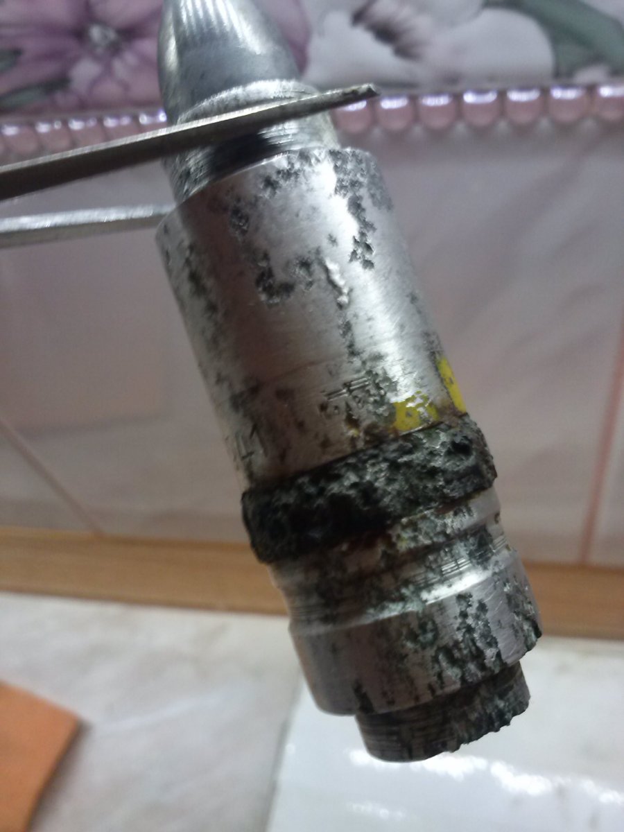

  24. Кроммвель
    Кроммвель Stabsfeldwebel
    13
    26
    1.054
    Black Mesa
    Один из вариантов 2 cm Pzgr. Patr. 40 L'spur
    Только на Вашем отбит нос и ещё один обтюратор.
    С Уважением!
    Останнє редагування: 14 бер 2016
    Jeronino та Hollger подобається це.
  25. Skarp
    Skarp Stabsgefreiter
    364
    Харьков
    На представленном Вами фото все же имеется некоторое отличие, которое, по всей видимости, можно увидеть при внешнем осмотре пули (хотя на изображении его видно именно на разрезах). У левой "расчлененки" :) металлический стаканчик трассирующего состава несколько выступает за пределы оболочки. Скажите, пожалуйста, это исключение или характерно? Или мне показалось?
  26. Vladimirovich
    Vladimirovich Stabsfeldwebel
    532
    харьков
    В большой углубление на острее
    линейку найти не могу,поэтому 10 копеек
