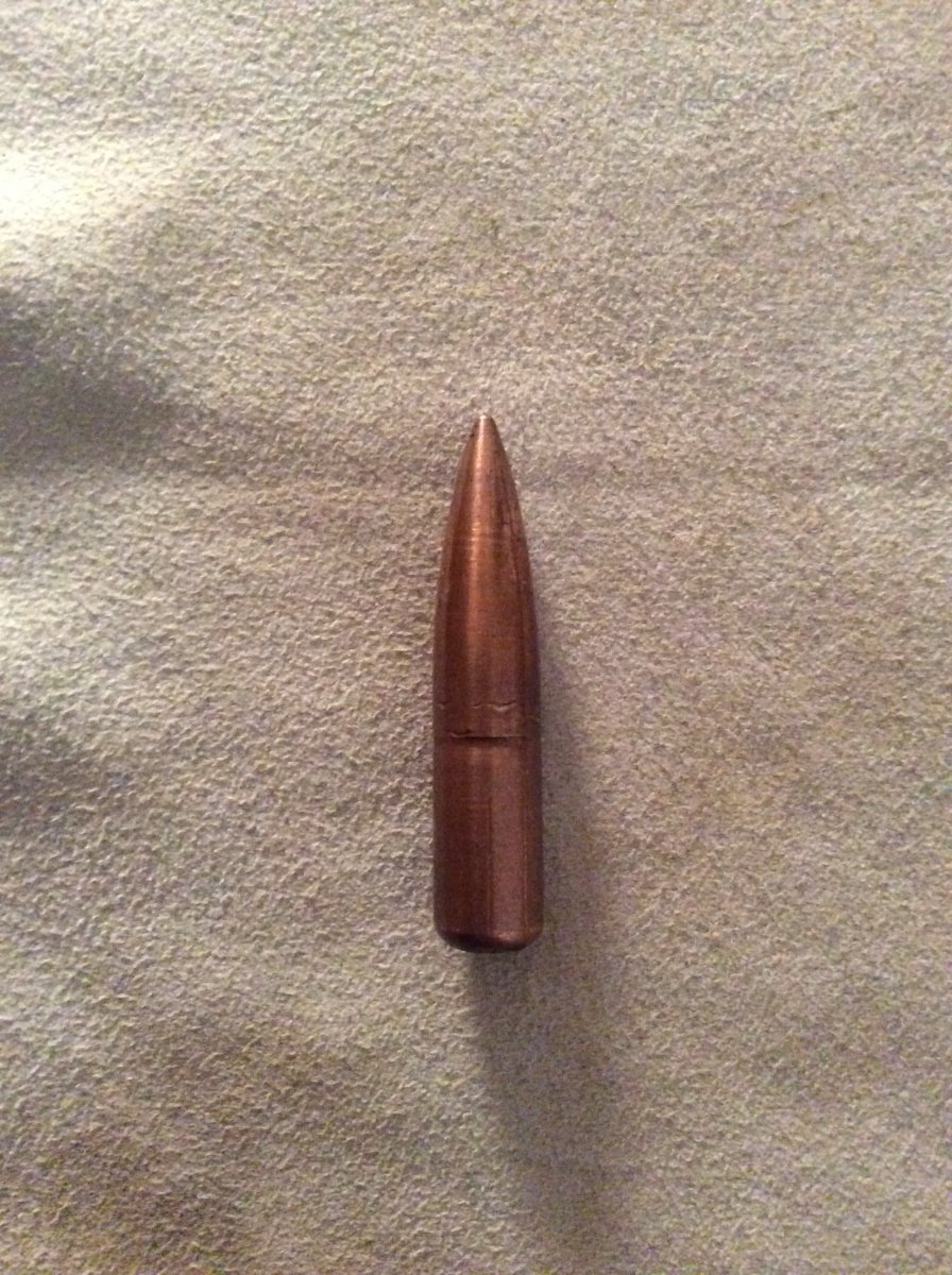

    Рискну предположить, что это именно Т-30, которая выпускалась с 1932 по 1938 года. Где-то читал, что эта пуля
    давала трассу именно белого цвета на 800 м.
    А вот Т-46, которая пришла на смену в 1938 году давала уже крассную трассу на 1000 м

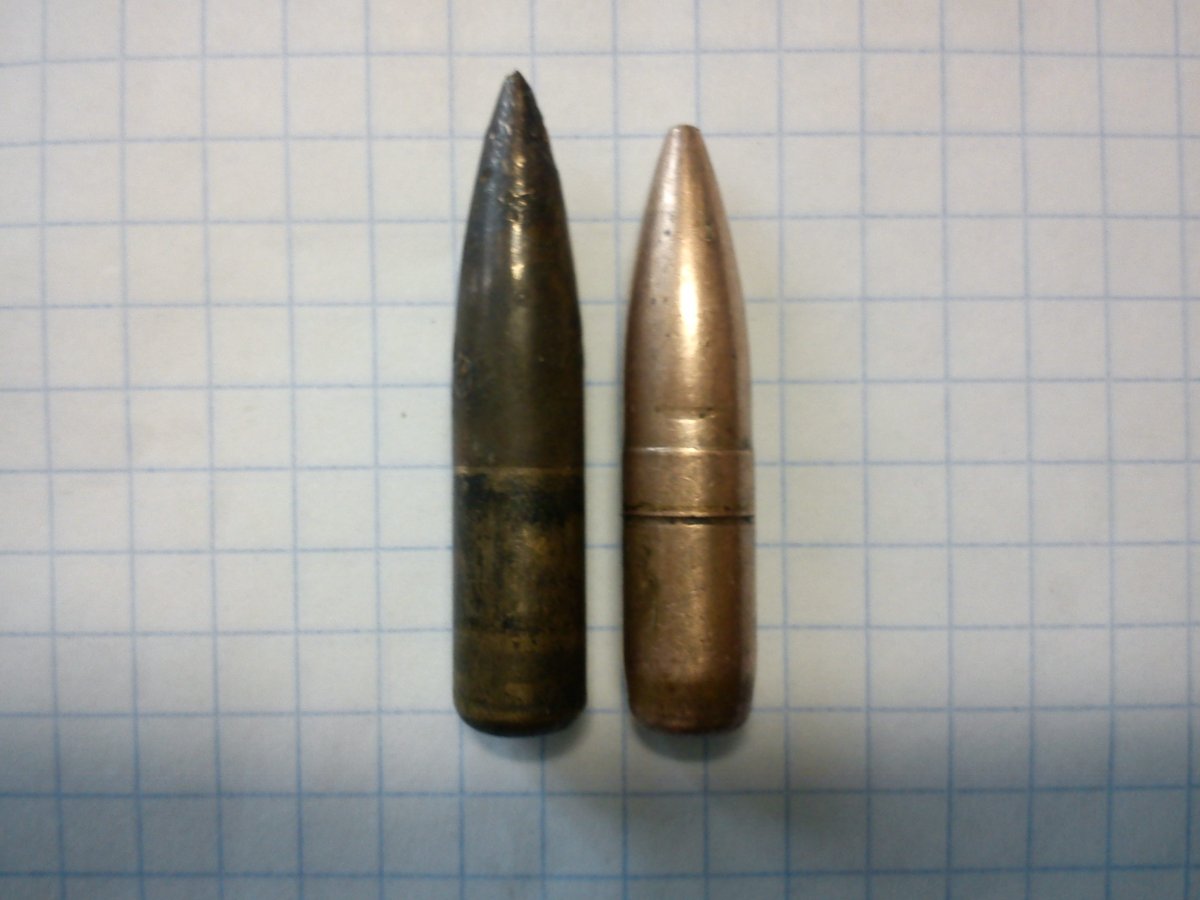

    Как отличить Т30 от Т46 ?
    есть трассера которые в гильзе 1937 - это Т30 ?

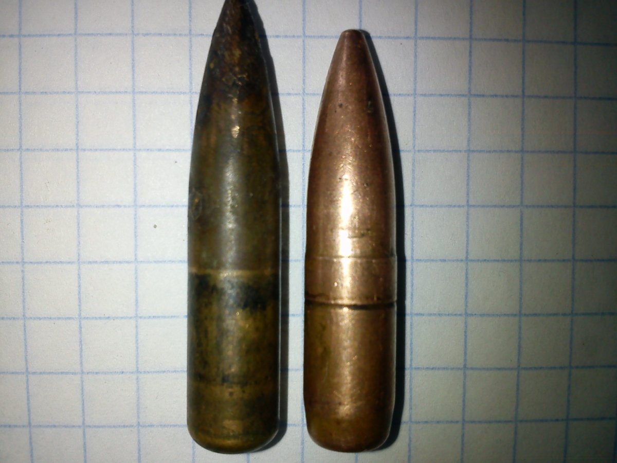

    У Т-46М - определенно есть своеобразная ступенька чуть выше каннелюры (на фото она справа), кроме того она несколько короче. Насчет Т-46, то наверняка в гильзе 1937 года не она.

    По внешнему виду похожа также и на "БТ" (57-БТ-322) и "БЗТ" (57-БЗТ-425). Отличались от трассирующих фиолетовой краской на носике (у БЗТ - фиолетовая с красным пояском), у трассирующих она должна быть зеленой. Может удастся увидеть остатки цветовой маркировки. К тому же "БТ" и "БЗТ" чуть длинее (примерно 40 мм против 38 мм). У Вас на фото размер трудно определить.
    Если это все-таки просто трассирующая пуля, то возможно у вас осталась гильза из которой она извлечена. В таком случае посмотрите год ее выпуска по клейму.

    Спасибо за Ваш ответ, но вы неправильно меня поняли. Чем Т-46 от Т-46М (и БТ у которой чёрный окрас) отличаются- я знаю.
    Мне интересно, чем отличается Т-30 от Т-46. Т.е. трассирующие пули периода ВОВ.

    Гут, Вас интересуют чем вообще отличались или как их отличить в жизни?

    Пока что вот чего нашел (цитата):
    Первый вариант пули (Т-30, производился с 1932 г.) этого типа имеет длину 38 мм (цилиндрическая задняя часть) и содержит металлический контейнер для трассирующего состава.
    Более поздний вариант пули (патрон Т-46 производился с 1938 г.) имеет длину 35 мм и слегка коническую заднюю часть. Обе пули имеют массу 9,4–9,6 г, головная часть оболочки пули окрашена в зеленый цвет.
    Пуля Т-30 оставляет за собой светящийся след (трассу) на дальности до 800 м, пуля Т-46, в которой был применен новый трассирующий состав — до 1000 м.
    В 90-х годах прошлого столетия, патрон был модернизирован. Новый патрон получил обозначениеТ-46М, индекс остался прежним. Модернизация заключалась в создании трассера нового типа, возгорание которого происходит на удалении 80-120 метров от дульного среза ствола оружия. Этим обеспечивается маскировка огневой позиции стрелка. Цвет окраса головной части оболочки пули не изменился.
    Масса патрона 22,3 грамм, масса пули 9,6 грамм, начальная скорость пули 800 м/с.

    В жизни ) интересует именно фото .... но и той информации, что Вы нашли - именно по поводу длинны в 3 мм достаточно. Буду дома, измерю свои трассера.

    Странно, я думал, что Т-46М - 1974 года. Может чегой-то напутали. В любом случае вот ссылка на источник: http://sniper-weapon.ru/boepripasy/103-patron-7-62-54-mm-7-62-54-mm-r

    Исходя из данного источника по длине, но я все-таки не уверен. Ведь у них и индексы как-то не очень соответствуют.

    За статью спасибо, по-моему уже читал.
    А вот предыдущий источник походу не достоверный, ежли такие ляпы, то могли просто не разобраться. Щас посмотрю еще...

    Впрочем анализ их фото показывает, что по Вашему вопросу они указывают правильный критерий с большой долей вероятности. Пуля слева имеет явно меньший радиус оживала, чем у Т-30, но при этом она также явно и не Т-46М (справа). Следовательно она Т-46 (при отсутствии других вариантов). Впрочем пока искал ответ на Ваш вопрос, столкнулся с неведомыми мне дотоле Т-44 и Т-45...
    Но к сожалению вынужден оставить изыскания так как надо бежать... Если найдете что либо еще по Т-44 и Т-45, поделитесь пожалуйста.

    в общем по длине можно отличать. Ещё раз прочитал статью - там тоже об этом написано ... а вот вес -если сохран не складской - то измерять бесполезно )

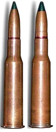

    на фото, которое Вы скинули Т-46 слева и Т46М справа. Там на фото Т-30 нет ...
    Т-45 это трассер в патроне 7.62х39 а Т-44 это один из опытных вариантов когда создавали трассер под указанный ранее калибр.

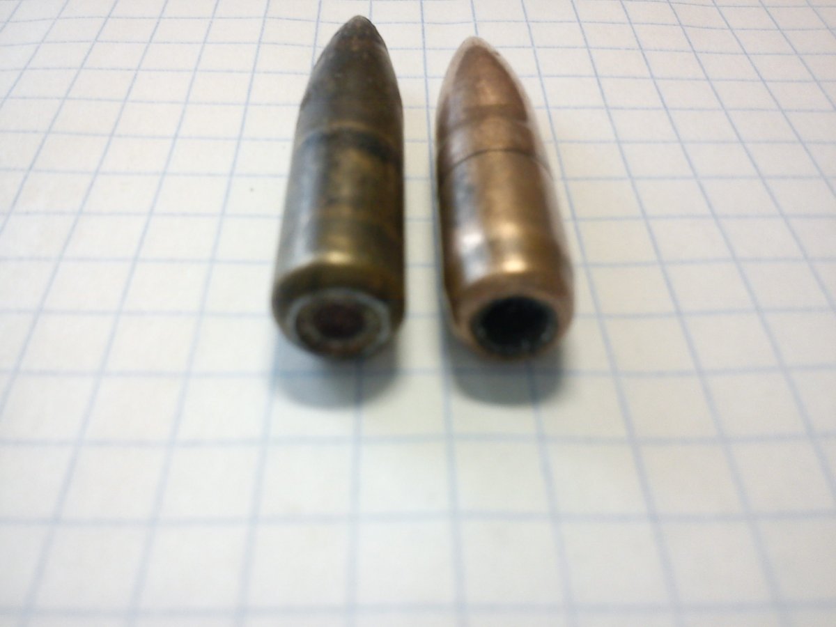

    1) Я в курсе, Т-30 у меня есть вживую его фото я дал раньше (вместе с Т-46М на фоне листа в клетку). У него радиус оживала явно больше. 2) За последние спасибо.

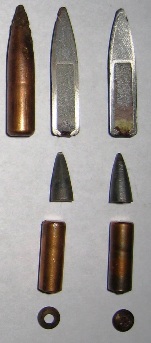

    Т-30 слева, Т-46 справа. Полностью идентичны за исключением трассирующего состава

    Спасибо! Значит в гильзах до 37 скорей всего Т-30 ....
  22. goro
    goro Stabsfeldwebel
    20
    31
    2.045
    Так и есть

    Гільза, на жаль, не збереглась, а маркування було зелене на кінчику. По довжині у порівнянні зі ЗБ46 вона коротша, тому питання стояло лише який це трасер.

    Крайний абзац про "Т-46М1" принятую в 1998-1999,по памяти из Чумака.

    они у Вас вживую? Если да, то у них длинна одинаковая? (просто чтоб уже определиться)
