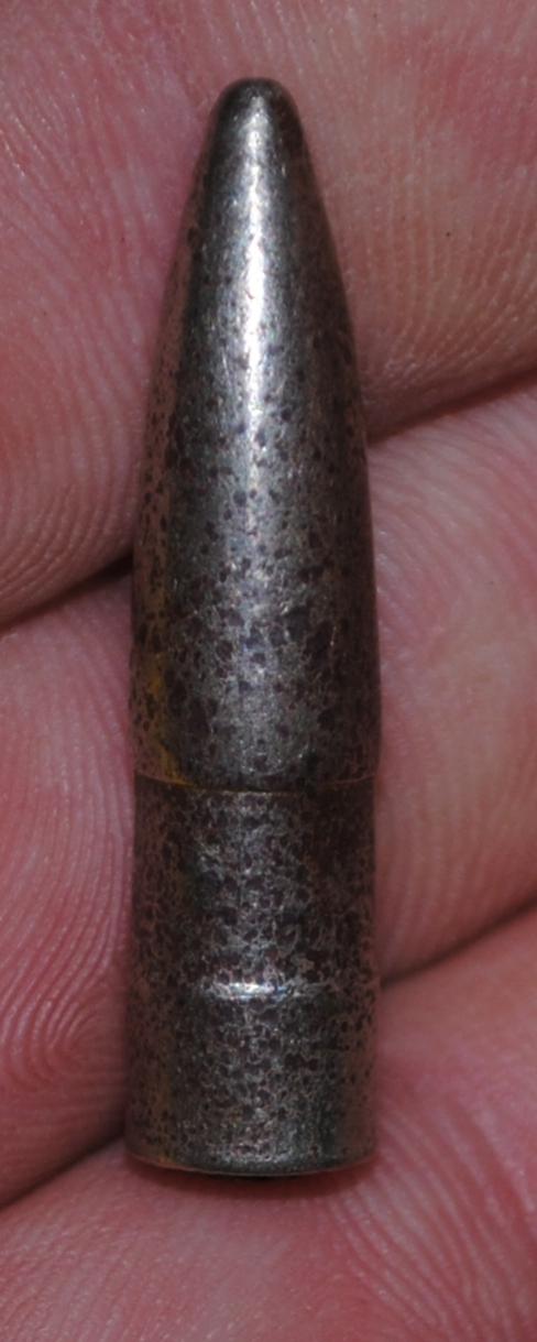

    Что за пулька?К чему такая широкая каннелюра?Вроде как бритиш...Длина 33 мм,диаметр-диаметр-ок.7,8 мм.
  10. Штахель Андрей
    Штахель Андрей Stabsgefreiter
    679
    Похожа на бритиш, но не она. ...может Японская. Самому интересно!
  11. Brummer
    Brummer Oberfeldwebel
    528
    41 RUS
    да и на японскую не очень... может какой маузер- мексиканец.... или француз М1929...

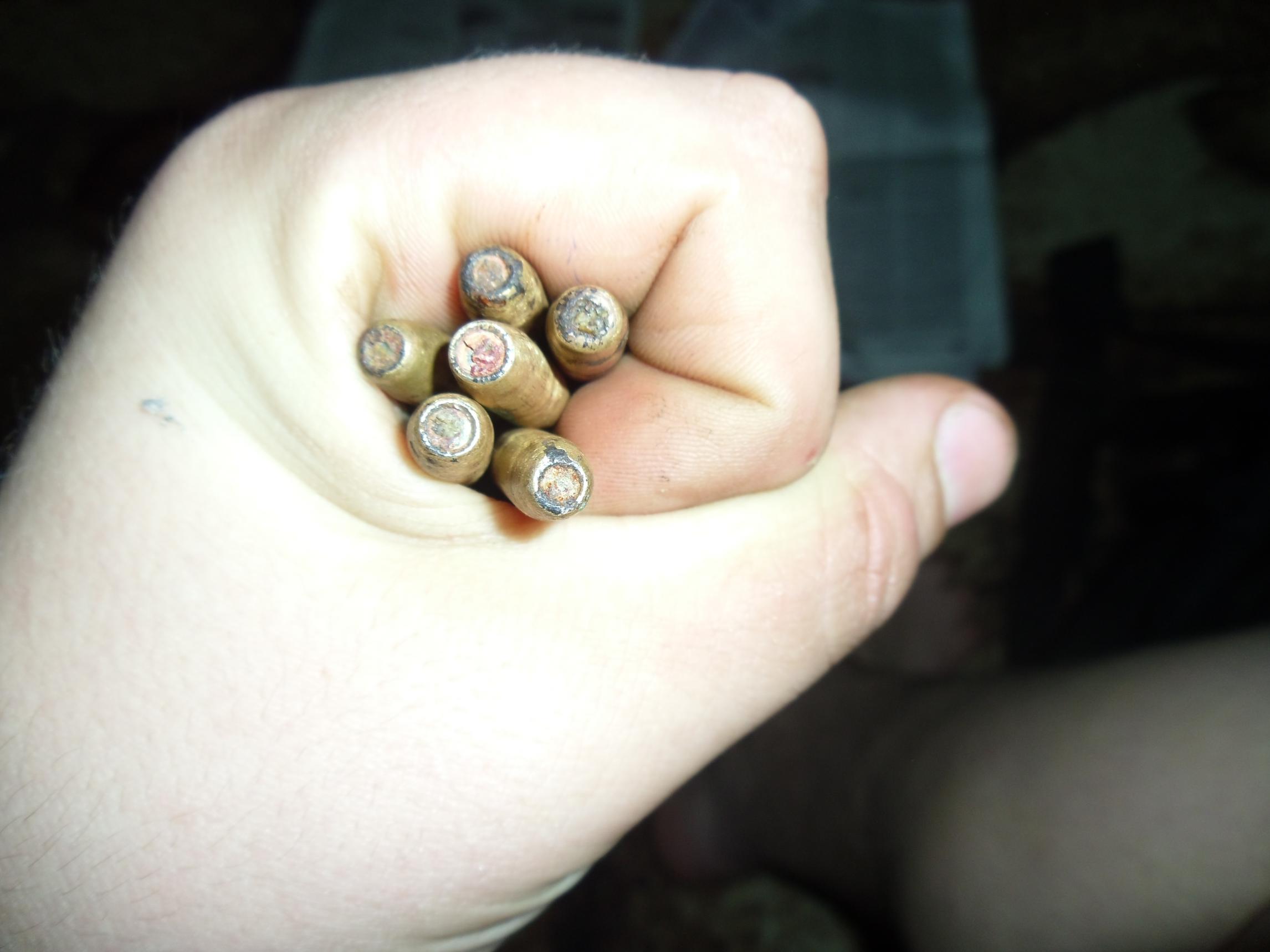

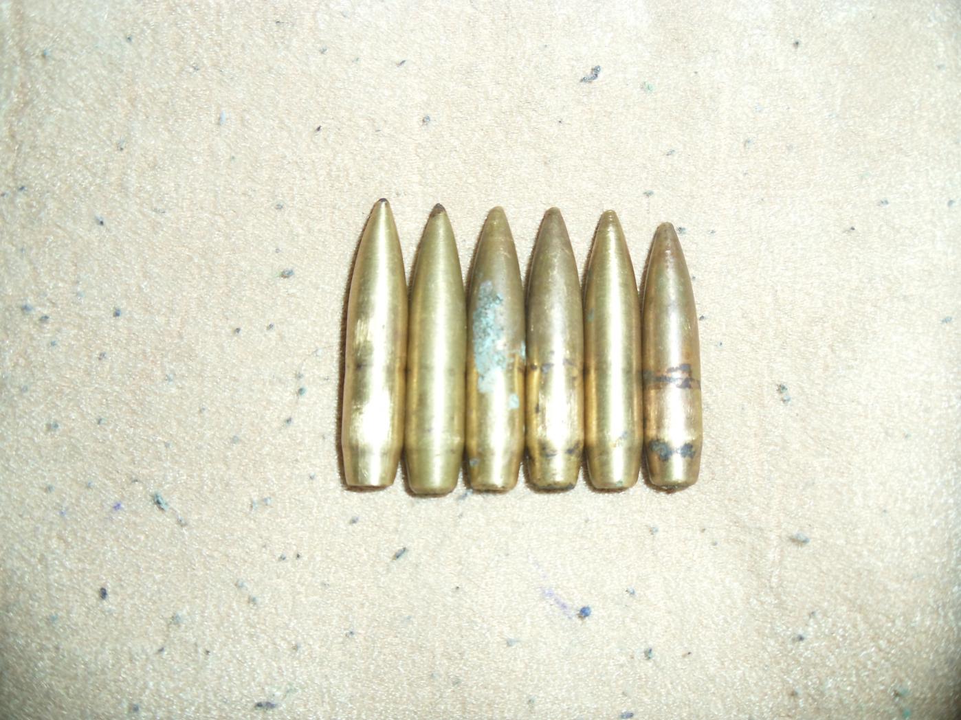

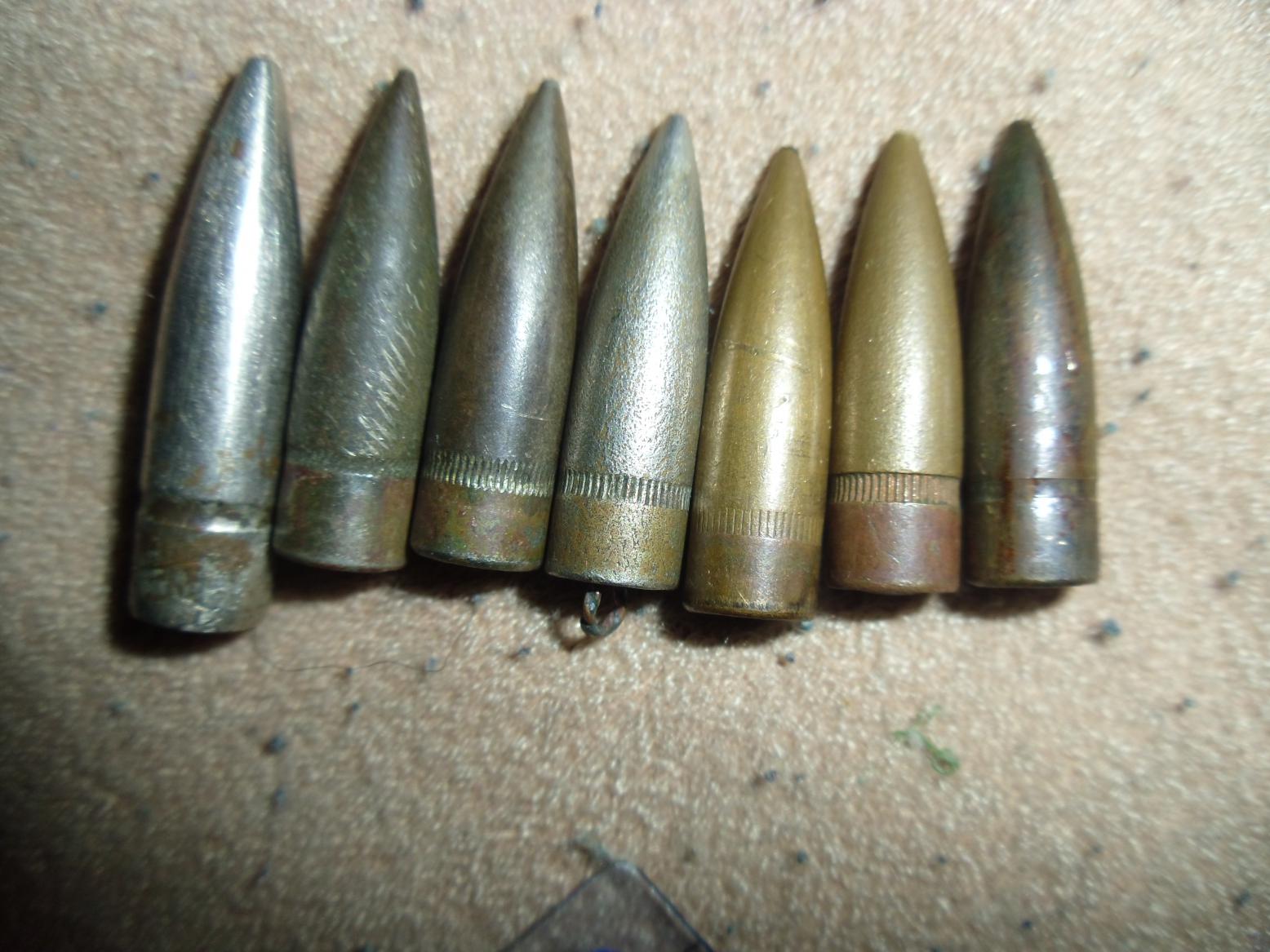

    Определите тип пуль. калибр 7.62. длинна всех кроме крайней правой 40 мм, длинна правой 37мм.
    А так же мосинские пули с разными насечками.
  13. A10A
    A10A General-leutnant
    23.224
    Київ, Україна

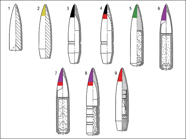

    По идее - пристрелочно-зажигательные (ПЗ), если в дне свинец...
    Твои с 1-й по 5-ю по схеме №9, а справа - №3 или 4

    Первая - не Мосин, а 7,71 Ли-Єнфильд, вторая Мосин Тульского завода, пятая(если магнитится) ранний выпуск легкой пули в стальной плакированой оболочке.

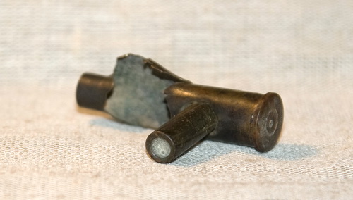

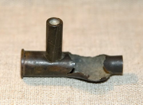

  15. Посейдон
    Посейдон Feldwebel
    Запад Области МОСКВЫ
    так и не знаю что же это было подскажите комрады ?..

    Спасибо, меня очень интересует пуля 4

    Посейдон - по геометрии напоминает трассирующую пулю патрона 7.62х39 (калашников).
  19. =ask=
    =ask= Leutnant
    4.292
    Rusland
    обратите внимание на диаметр, это сердечник от пули БС-41 от патрона 14,15х114
  20. Посейдон
    Посейдон Feldwebel
    Спасибо всем )..найдена она была на позициях 1941..
    тут вот даже на фото-ссылке так и есть год..[​IMG]

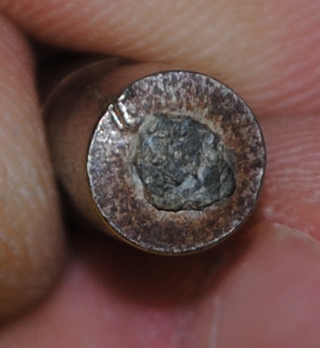

    помогите разобраться.
    изначально считал, что это манлихер. однако тут http://reibert.info/forum/showpost.php?p=2571398&postcount=74 обратили мое внимание на керн-точки (2 штуки), из-за чего возникло подозрение на мосинку. все бы ничего, да вот диаметр пули - 8,0мм по нарезам, 8,1 - по полям, причем по обоим парам нарезов/полей - одинаково; пуля не сплющена.
    что это за мутант, или все просто - манлихеры тоже кернили (ни разу не видел такого)?
  22. Rattus
    Rattus Obergefreiter
    122
    Киев, Украина
    Логично предположить, что трешечный патрон отстрелен из манлихера - при выстреле пуля очень неплохо раздается.
  23. Logos
    Logos Stabsgefreiter
    338
    где-то там....
    хммм, как-то для меня это... непонятно. патронов не хватало? и как он вбил трешечные плечи гильзы в патронник манлихера?
  24. =ask=
    =ask= Leutnant
    4.292
    Rusland
    из Манлихера можно было стрелять патронами Мосина ...
    но вот пулю раздуть не могло... у простой пули "Л" может "юбку" расширить конечно, но такую - скорей всего нет ... можете сфоткать донную часть пули? может это как то подскажет ...
  25. Rattus
    122
    Киев, Украина
    Могло, еще как могло раздуть. Она очень тяжелая, вот ее силами давления и инерции и дуло.
