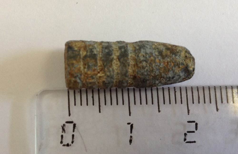

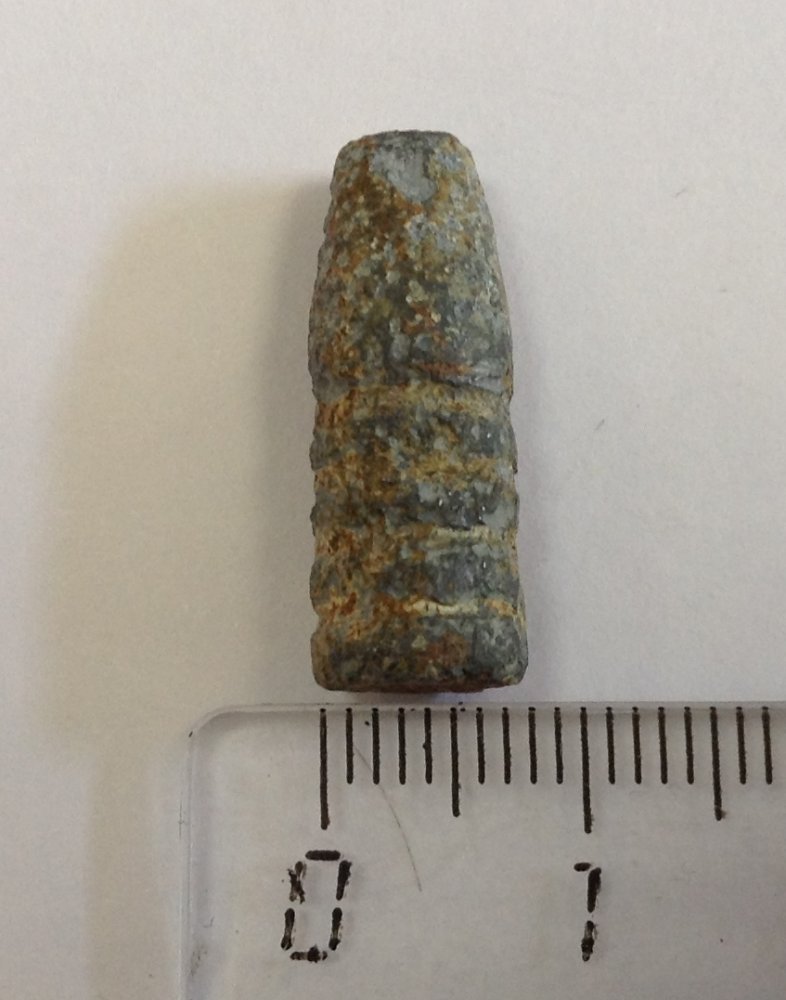

  9. New4ok
    New4ok Oberschütze
    83

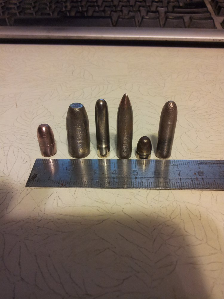

    подскажите пожалуйста по этим пулям
  10. Unnamed Player
    Unnamed Player General-major
    34
    55
    8.729
    1.скорее всего французский револьверный 8Х27R
    2.Патрон 11х59R к винтовке Гра.
    3.Патрон "Арисака" 6.5х51SR.
    4.Пуля капитана Кутового (бронебойная) к патрону 7.62Х54R.
    5. 7.65 Браунинг(.32АСР)
    6.Пуля образца 1891 года к патрону 7.62Х54R
    New4ok подобається це.
  11. New4ok
    New4ok Oberschütze
    83
    1. похож, но напоминает больше нагановскую....

  14. goro
    goro Stabsfeldwebel
    20
    31
    2.045
    1 - 8x27R Lebel www.municion.org/8x27/8x27.htm
    Ее сложно спутать с нагановской пулей. Радиус оживала отличается.

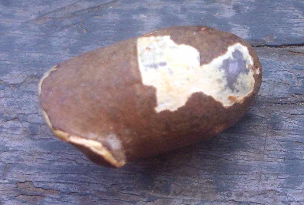

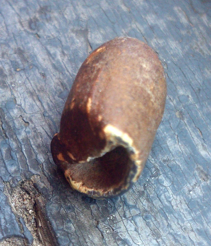

    Везучий Oberschütze
    54
    Чернигов

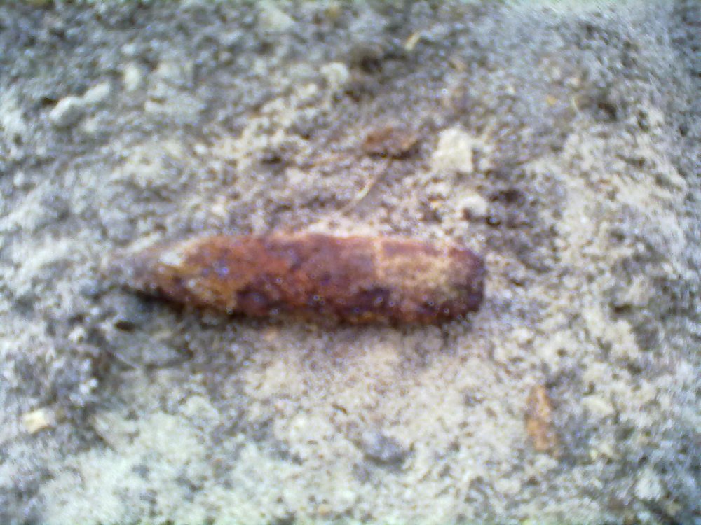

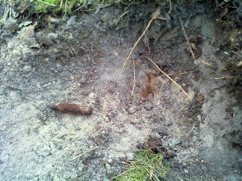

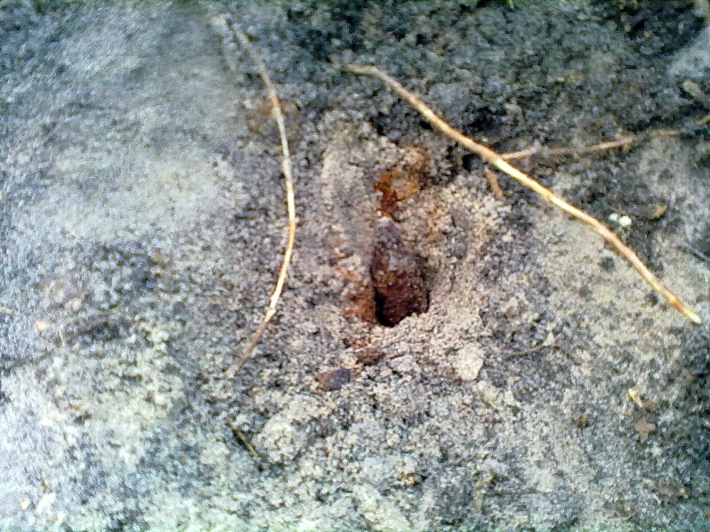

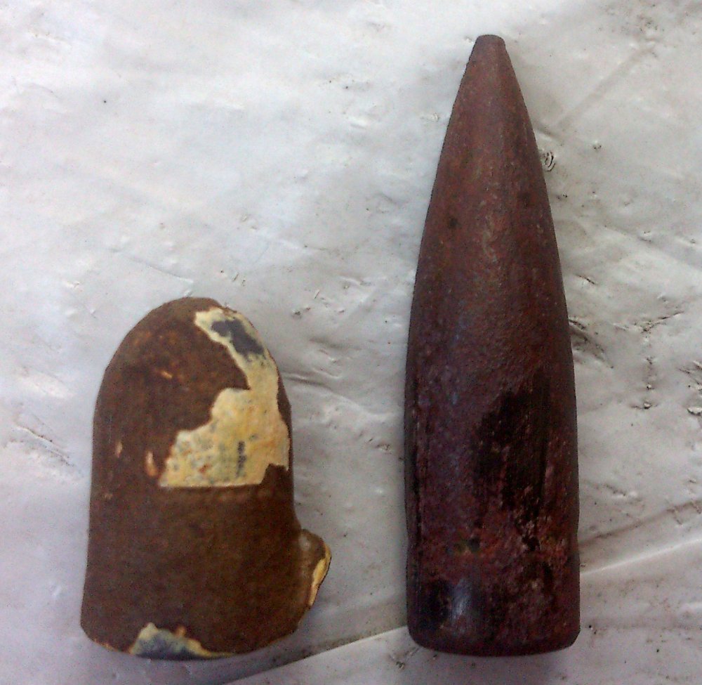

    Вчера нашел такую пульку: длина примерно 65 мм, диаметр около13-14имм.
  17. Unnamed Player
    34
    55
    8.729

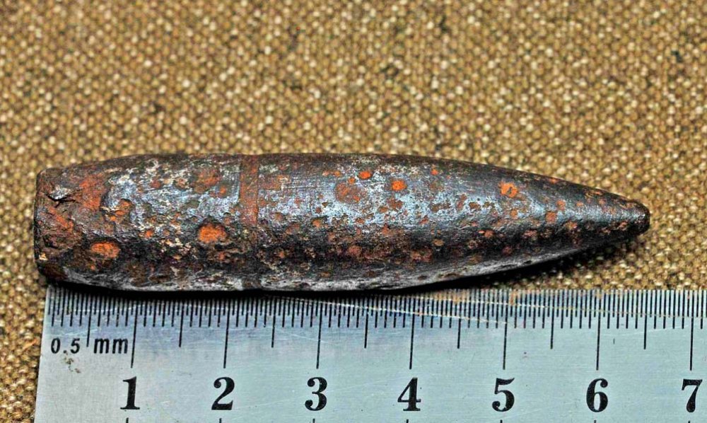

    Скорее всего останки пули Б-32 калибра 12.7Х108(ДШК),как самой распространенной в этом калибре,в таком виде её домой тянуть смысла нет.
    Костя Капущак подобається це.
  18. Везучий
    Везучий Oberschütze
    54
    Чернигов
    Почистил щеткой по металлу, размеры: длина 64,5мм, диаметр 13 мм конечно это приблизительные цифры из-за коррозии. В тупой части пули имеется выемка глубиной 3-4 мм, на пуле две бороздки шириной 2мм каждая.
    Останнє редагування: 24 лип 2014
  19. Unnamed Player
    34
    55
    8.729
    Что и требовалось доказать:пуля Б-32,патрон 12.7Х108, безопасна(если не подвергать длительному нагреву).
  20. Везучий
    Везучий Oberschütze
    54
    Чернигов
    Спасибо за помощь в идентификации пули.:smile_15::beer:

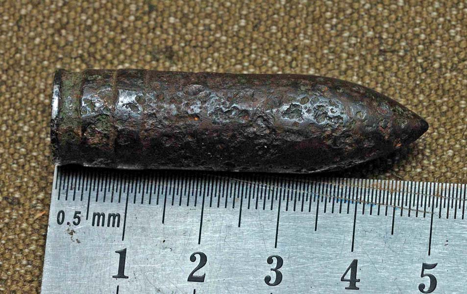

  21. XAHTEP3006
    XAHTEP3006 Schütze

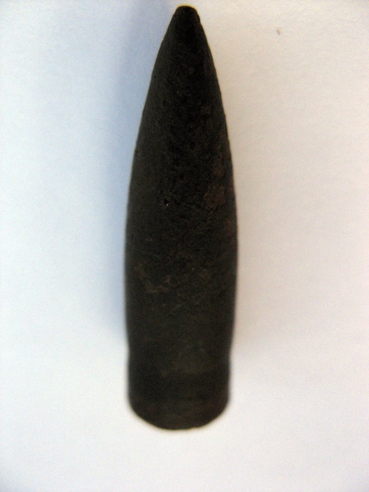

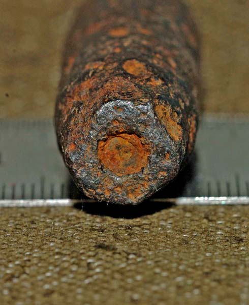

    Добрый день, подскажите, пожалуйста, кто знает , что это за пуля

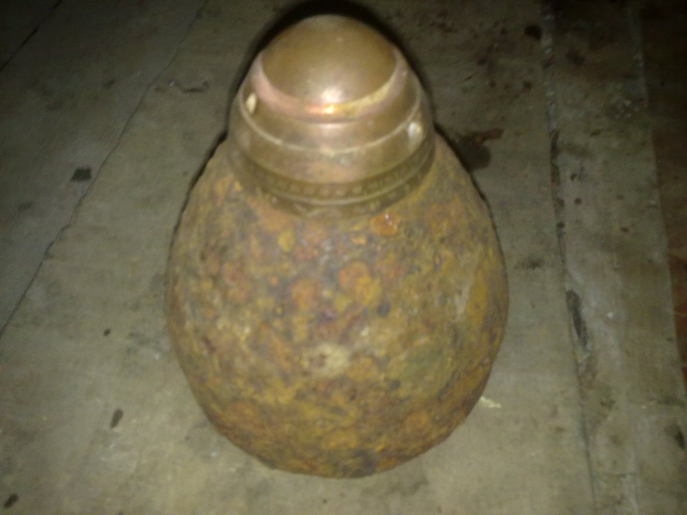

  22. noo
    noo Stabsfeldwebel
    1.107

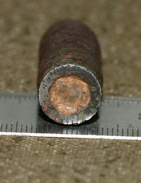

    Вот вылезла такая непонятка, рядом мося для масштаба
    высота 1,5-1,6 см, диаметр 0,9 мм
    после того как помыл, верхний слой немного облез и под ним белая паста, а уже под ней метал...
  23. noo
    noo Stabsfeldwebel
    1.107
    От карабина Кочетова походу...
    Red_Star подобається це.
  24. XAHTEP3006
    XAHTEP3006 Schütze
    на пулю от карабина кочетова да, похожа, но у пули от карабина Кочетова 3 пояска, а тут 4 и длина этой пули на 4 мм больше
  25. Рихард
    Рихард Oberstleutnant
    5.186
    Одесса, Украина
    бердана
