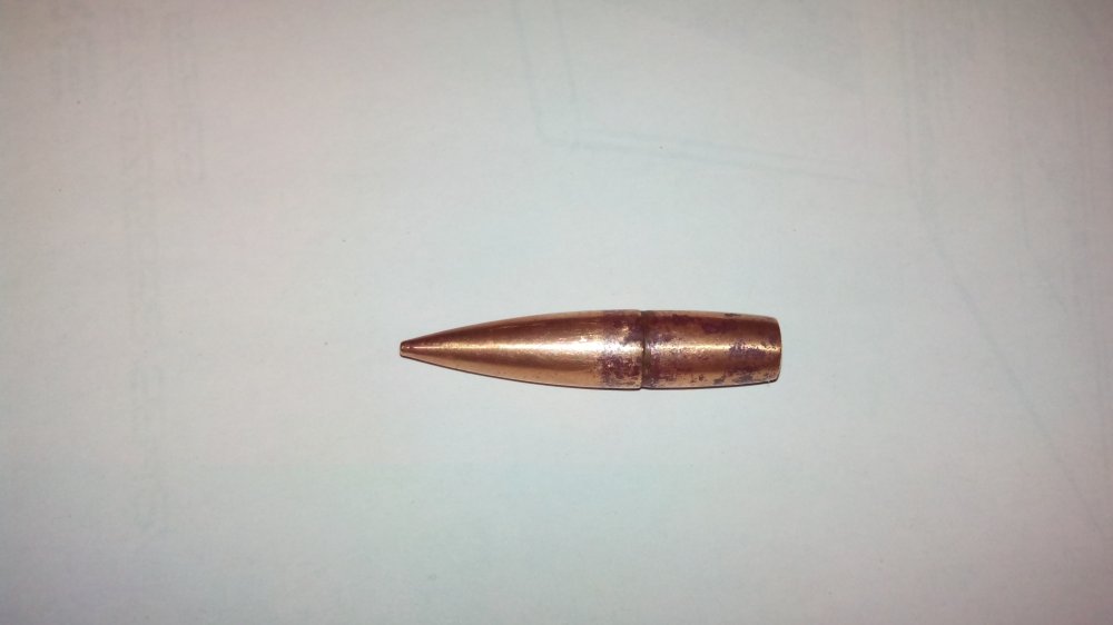

    Добрый вечер.
    5 нарезов, длина ок. 12 мм, диаметр ок. 6 с небольшим мм (6.35?). Штангеля нет, сорри.
    Заранее спасибо!

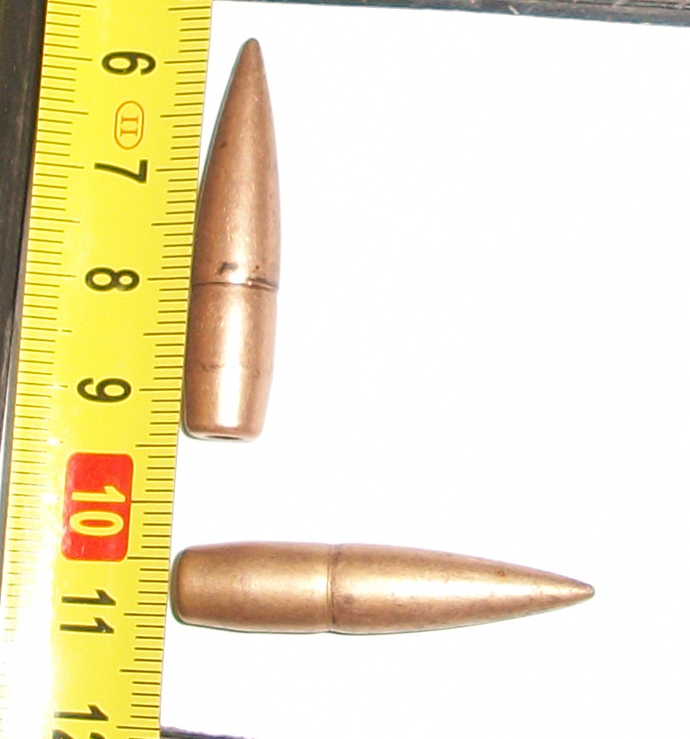

  9. HOK33
    HOK33 Schütze
    ПРИВЕТСТВУЮ всех. подскажите что это за пуля. на корпусе имеются остатки зеленой маркировки , не на вершине , а частично на всей пуле. не трассер точно. IMG_1249.jpg IMG_1250.jpg IMG_1248.jpg IMG_1244.jpg
  10. goro
    goro Stabsfeldwebel
    20
    31
    2.045
    ,303 British Mk VII

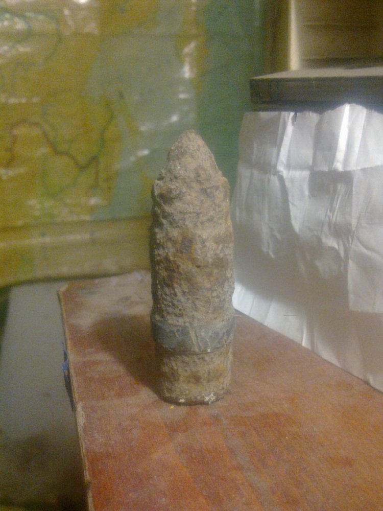

  11. Дед Тихон
    Дед Тихон Schütze
  12. goro
    goro Stabsfeldwebel
    20
    31
    2.045
    ВЯ-23, Бронебойно-зажигательный
  13. Дед Тихон
    Дед Тихон Schütze
    я далёкий от этого!!! можно по подробнее,пожалуйста!!!!! и подскажите она не опасна????
  14. goro
    goro Stabsfeldwebel
    20
    31
    2.045
    Не опасна. Но подобные предметы я Вам крайне-бы не рекомендовал брать в руки и тянуть домой. По незнанию может плохо кончиться.
    Авиапушка ВЯ-23, стояла во время ВМВ на ИЛах. Погуглите - информации масса
  15. HOK33
    HOK33 Schütze
    Спасибо, а нет ли ссылки на источники по этому образцу боеприпасов, .
  16. Unnamed Player
    Unnamed Player General-major
    34
    55
    8.729
    HOK33 подобається це.
  17. goro
    goro Stabsfeldwebel
    20
    31
    2.045
    Поищите в сети статью Борцова "Патроны Великобритании"
  18. HOK33
    HOK33 Schütze
    спасибо . инфа очень помогла!

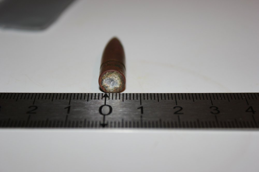

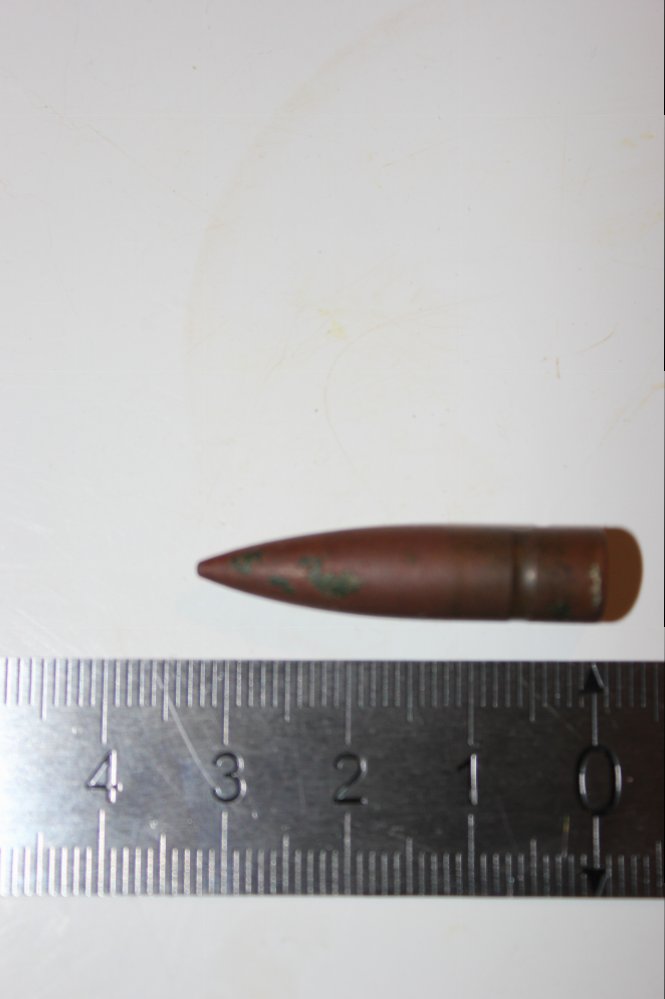

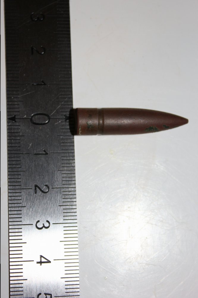

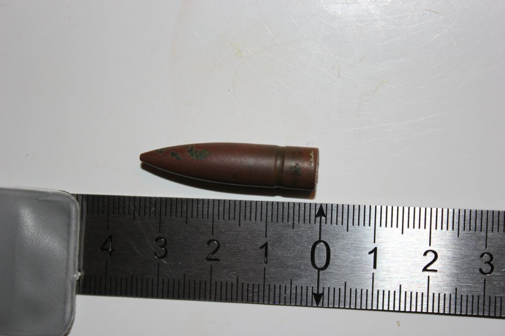

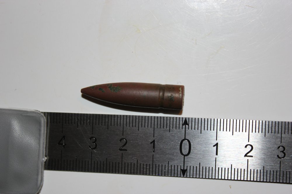

  20. AleFF
    AleFF Oberleutnant
    433
    62
    779
    3.535

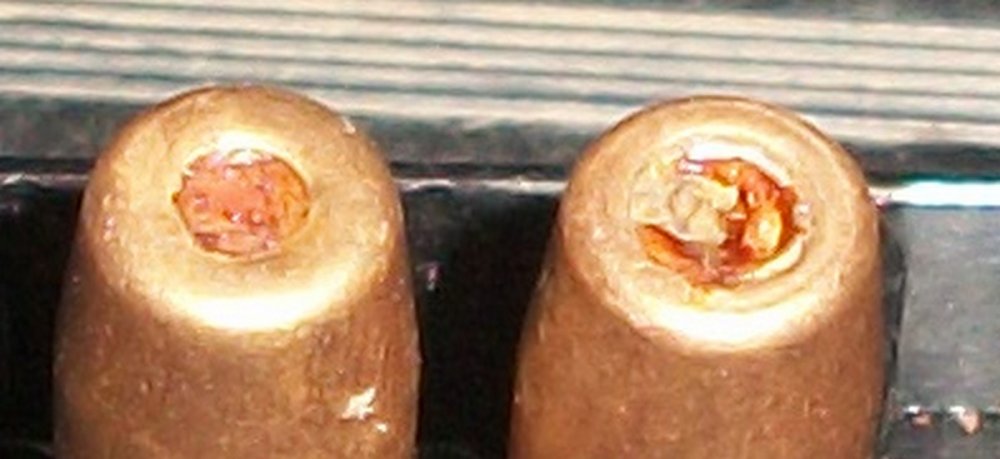

    Восток
    что за пуля? предполагаю, что маузер тяжелый
    что в разрезе?
  21. noo
    noo Stabsfeldwebel
    1.107
    верно, бронибой
    AleFF подобається це.

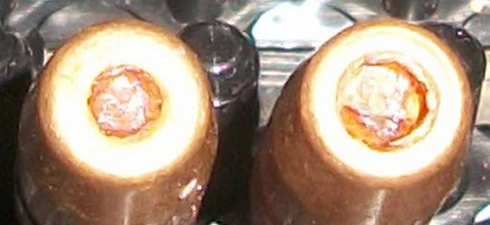

  22. AleFF
    AleFF Oberleutnant
    433
    62
    779
    3.535
    Восток
    магнитятся, проверил
    разрез как найти? подскажите?
    донце - что с ним? ржа?
  23. Unnamed Player
    34
    55
    8.729
    Да,стальной сердечник воды хапнул...
  24. noo
    noo Stabsfeldwebel
    1.107
    #975 пост, не разрез но в середине вроде понятно что)
  25. AleFF
    AleFF Oberleutnant
    433
    62
    779
    3.535
    Восток
    спасибо всем ответившим
    признаю безопасным

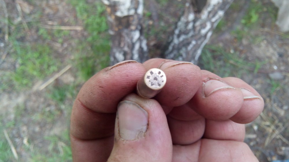

  26. uran238010a
    uran238010a Schütze
    всем привет. кто знает что означает надпись на донышке пули калибра 7.92 маузер 98 времен второй мировой
