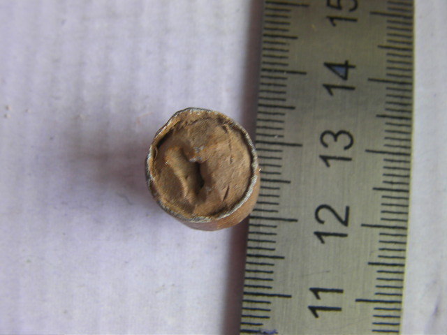

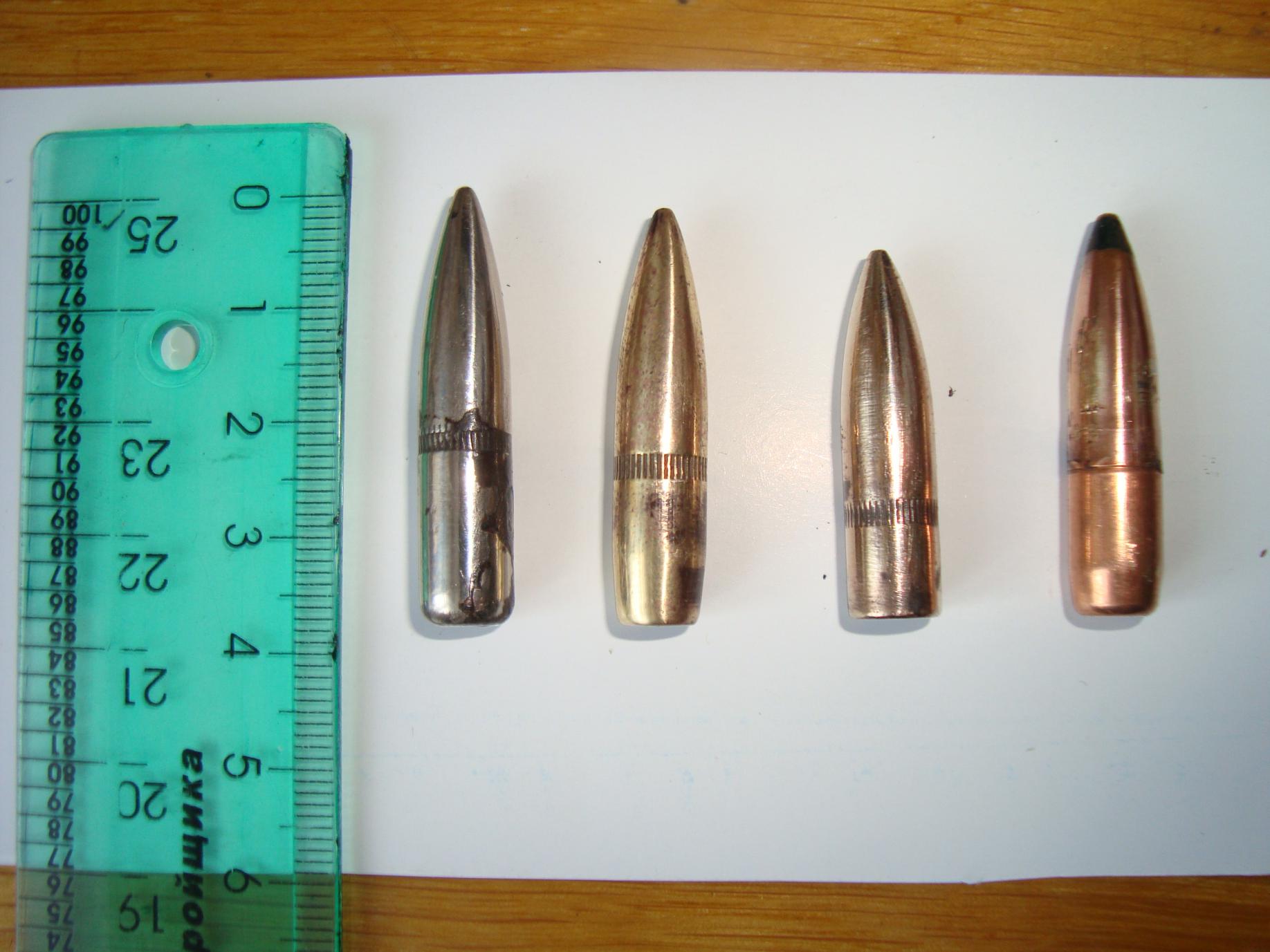

    Попалась вот такая пуля длинная.Калибр 7.62
    Интересно от чего.
    Для сравнения обычная короткая.
    Завальцовка не понятная.
    При вставке в гильзу получается глубже утопленная.
  4. =ask=
    =ask= Leutnant
    4.292
    Rusland
    это пуля от .30-06 (Springfield)
    p.s. вставляется пуля по первую каннелюру в соответствующую гильзу http://www.reibert.info/forum/showthread.php?t=202055

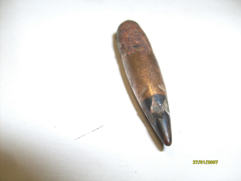

    Камрады, приветствую!!! Что за пуля слева, предположительно 303 Бритиш, что за такой свинцовый сердечник??? На сердечнике с торца буква "К"!!! Рядом(справа) пуля Бритиш для сравнения:

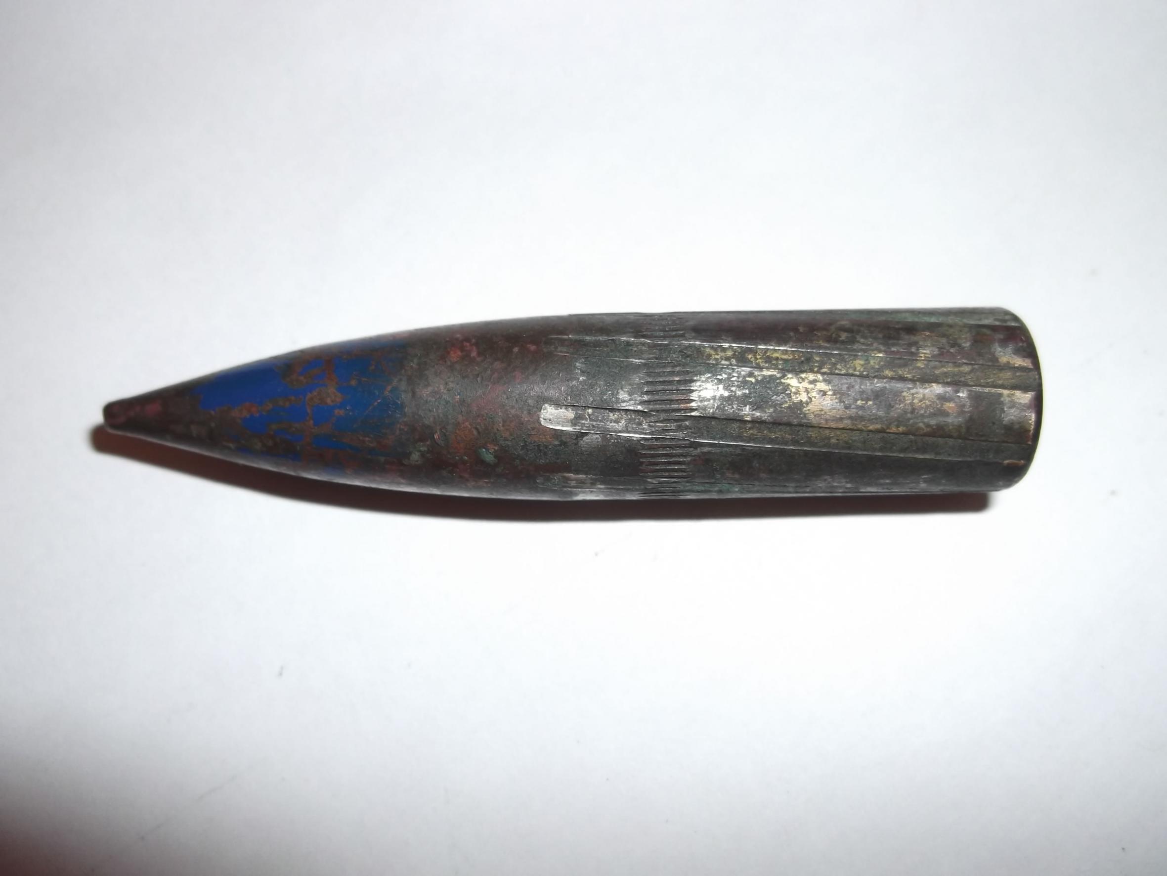

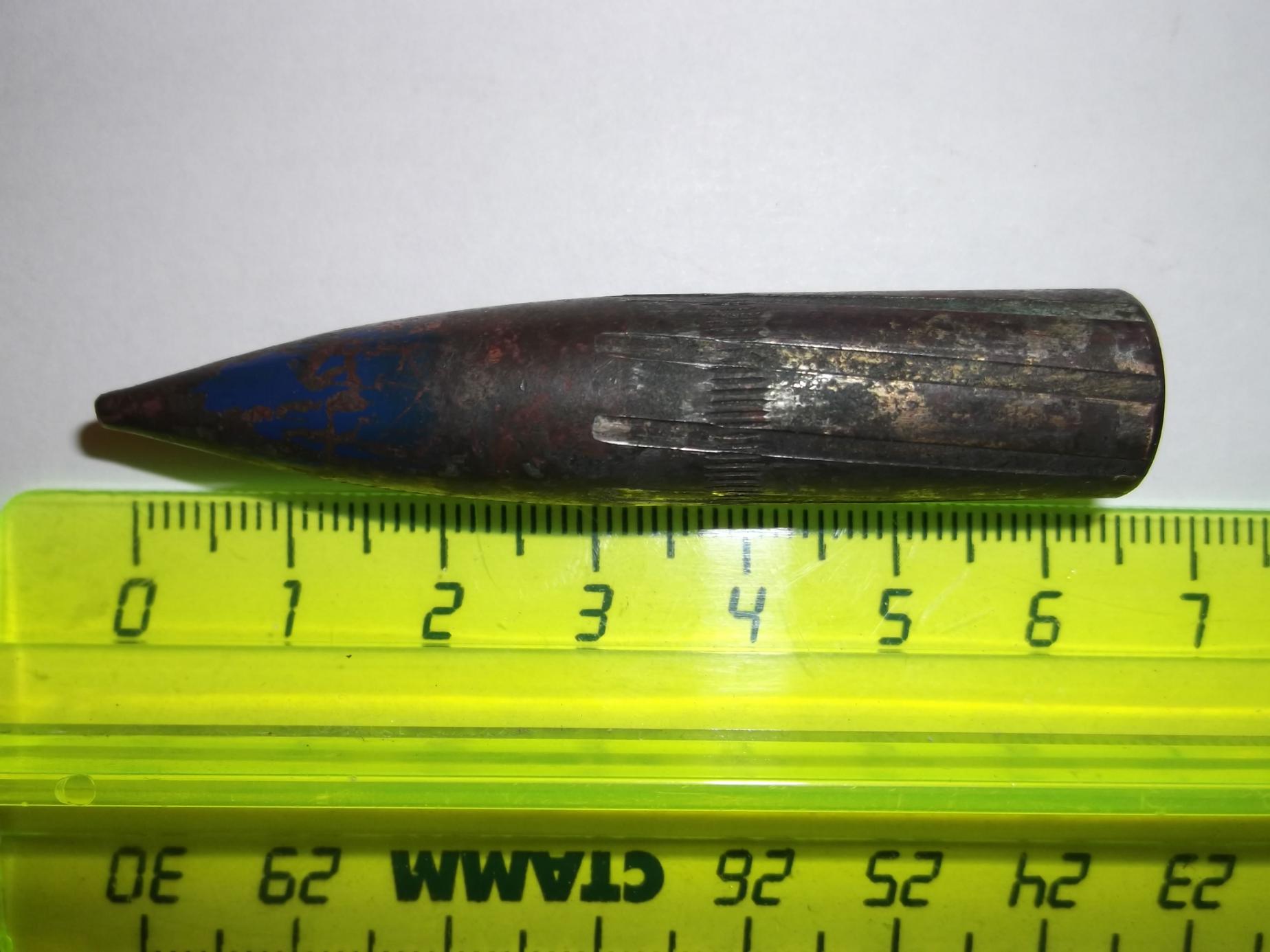

    Здравствуйте Камрады, вот обзавёлся я такой пулей .50 BMG , но тип пули определить не могу, в тырнете рылся, но не нашёл точно такой же.
    Длину видно по линейке, в донной части пули - свинец, сама пуля сделана вроде как из томпака, а сверху покрыта мельхиором ... так же пуля магнититься (думаю внутри стальной сердечник). прошу помощи в определении типа пули.
    p.s. синий лак на кончике пули ...
    Заранее благодарен:beer:
  7. NORDBADGER
    NORDBADGER Oberfeldwebel
    1.045
    Россия
    Насколько могу судить, это зажигательная M1 для бритов.

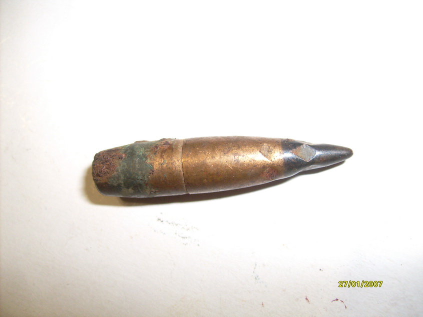

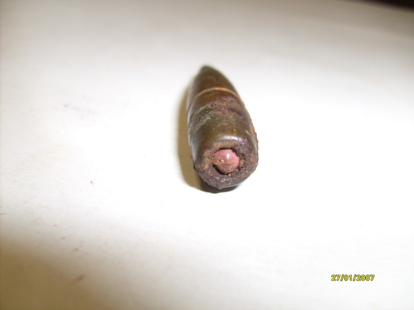

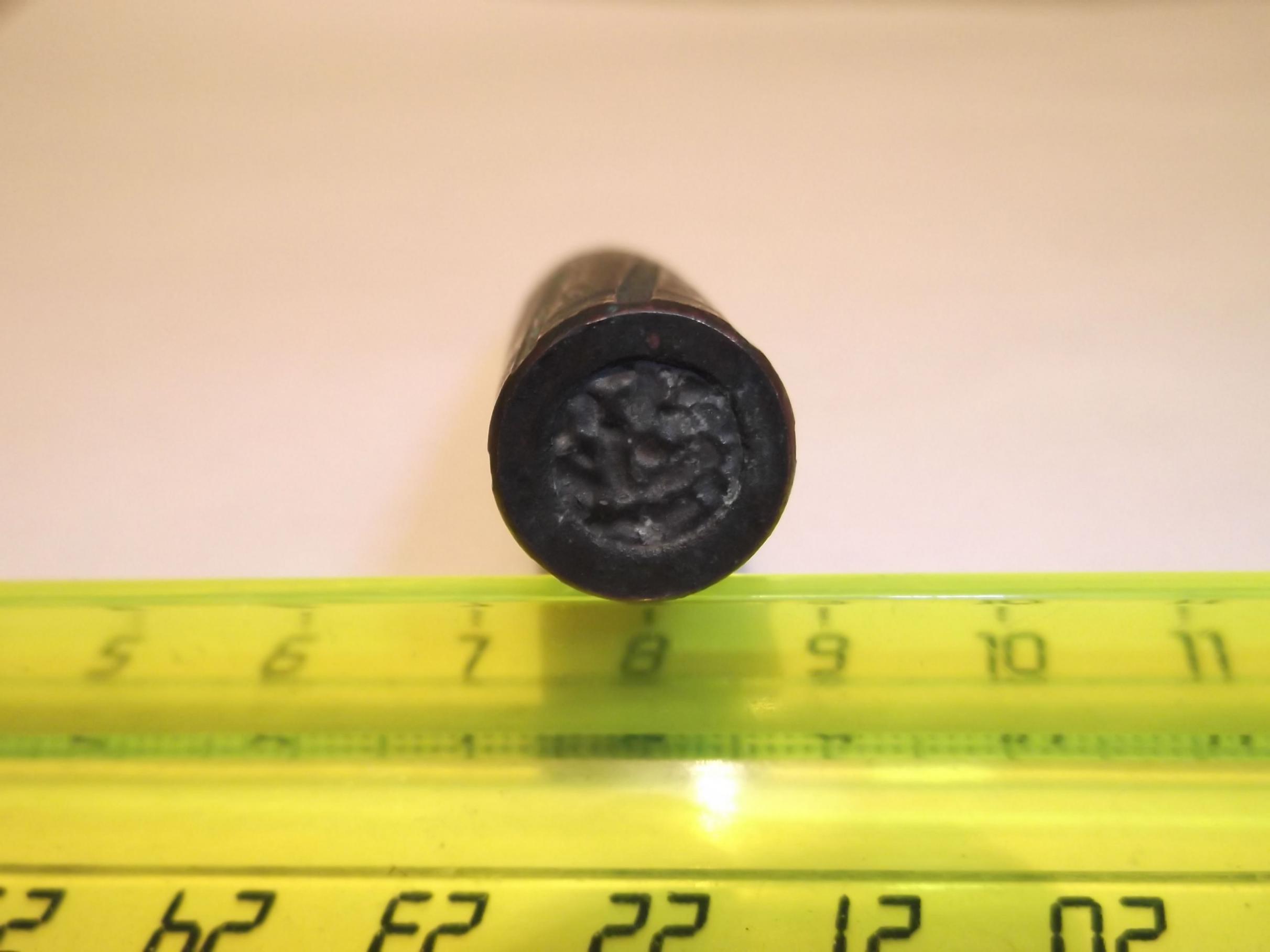

    Привет всем.
    Перебирал копанину попалась такая пуля.
    Сперва подумал что кто то поглумился над ней но при более близком рассмотрении выяснилось что вмятины уж больно правильные.(заводские)
    Может я не прав.Бывают такие пули?
    Калибр 7.92
    Длина 38 мм.
    В заднице хрень розового цвета.
    Пуля магнитится.
  9. treshkin
    treshkin Moderator
    398
    74
    769
    4.279
    Київ, Україна
    Это броне-трассер, на котором кто-то сделал пропилы натфилем
  10. kasya
    kasya Stabsfeldwebel
    4.199
    дурдом
    Надфиль не катит.
    Черная краска не тронута.
    Я сперва подумал что плоскогубцами кто то обжимал но смутило то что конец ровный без деформации в какую либо сторону.
  11. treshkin
    treshkin Moderator
    398
    74
    769
    4.279
    Київ, Україна
    Мне показалось, что оболочка спилена. Если она просто деформирована, то кто-то обжал ее плоскогубцами, круглогубцами или другим подобным интструментом. Вершинка пули чуть удлиннилась из-за деформации

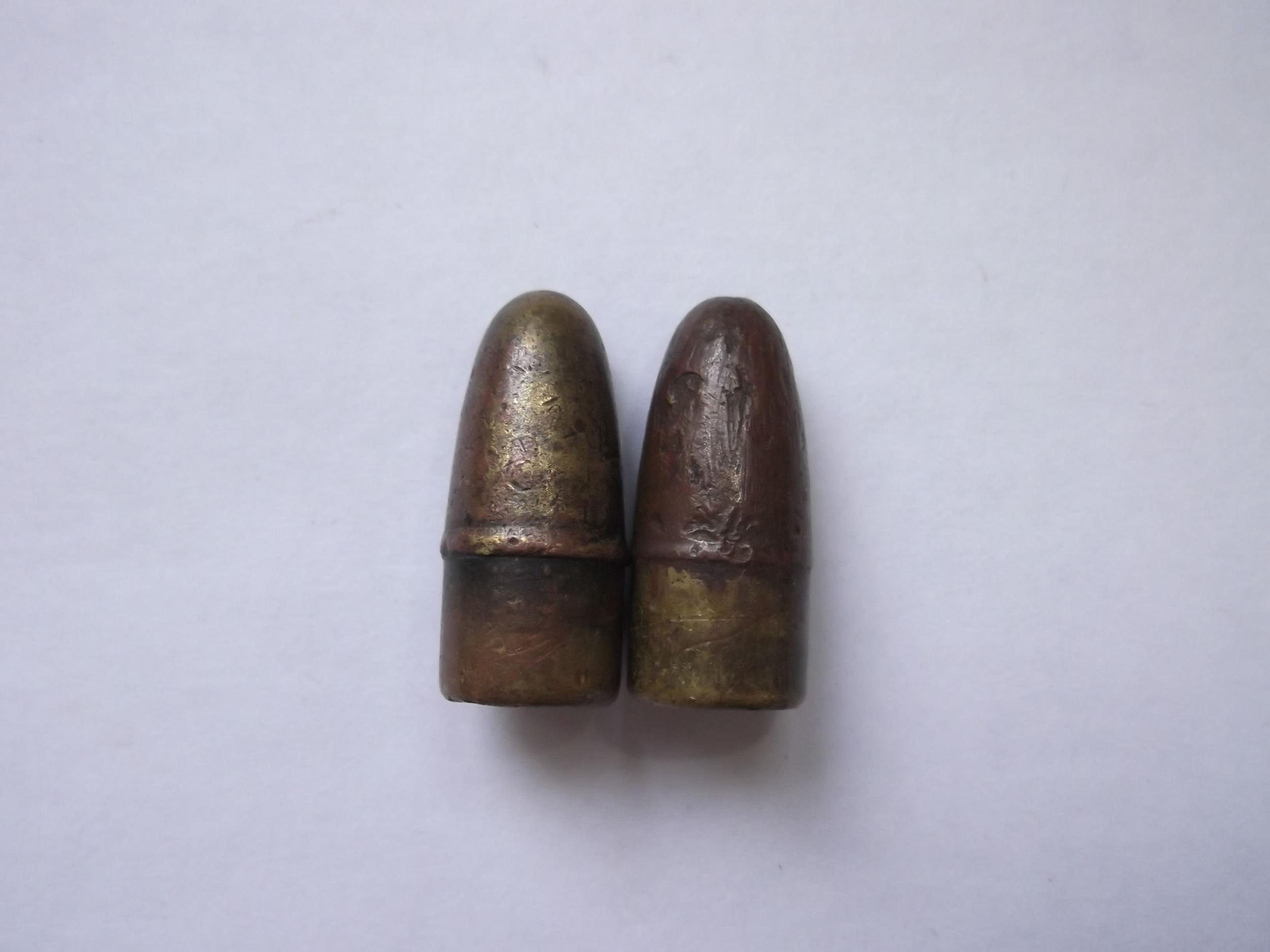

    Здравствуйте Камрады, есть у меня в коллекции 2 пули Веттерли-Витали, но они разные, подскажите с чем это может быть связано - разный производитель?
    кто нибудь встречал такие пули как справа? (такие как слева видел часто даже здесь на сайте ...)

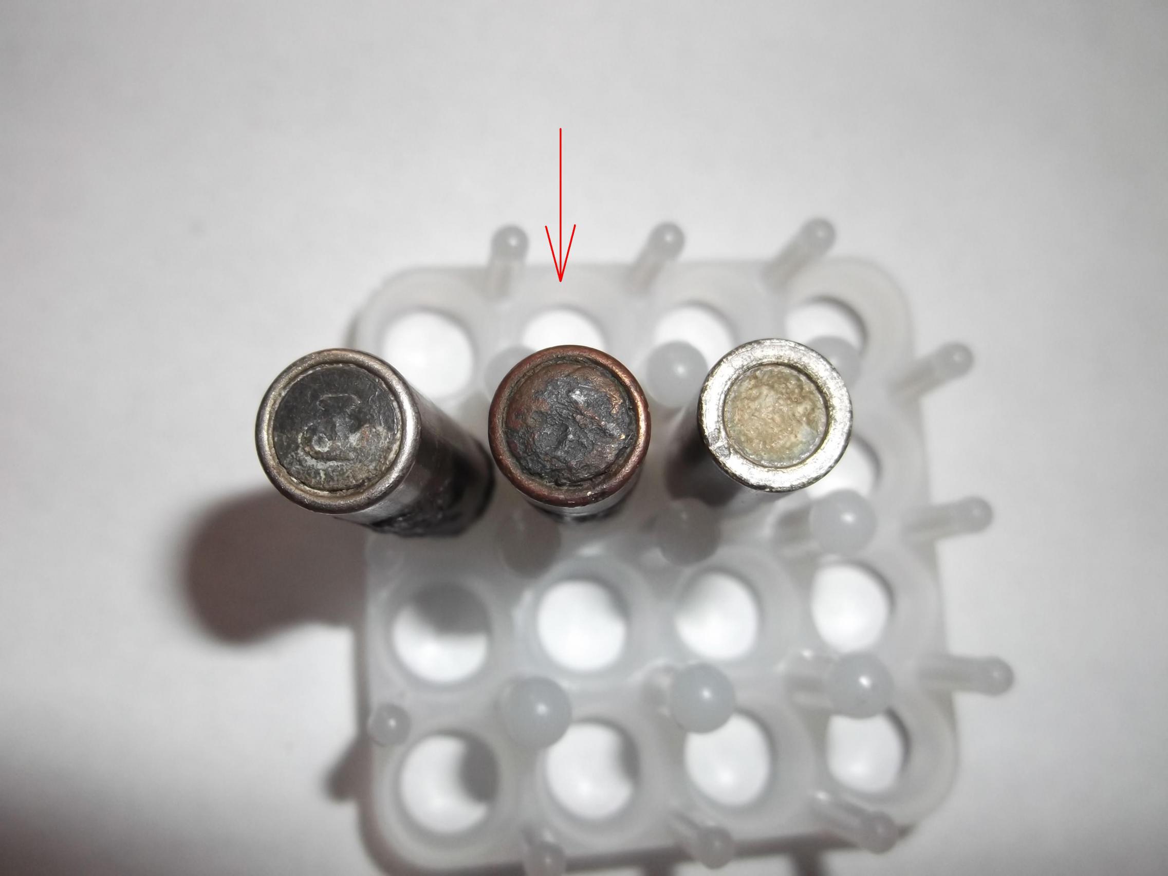

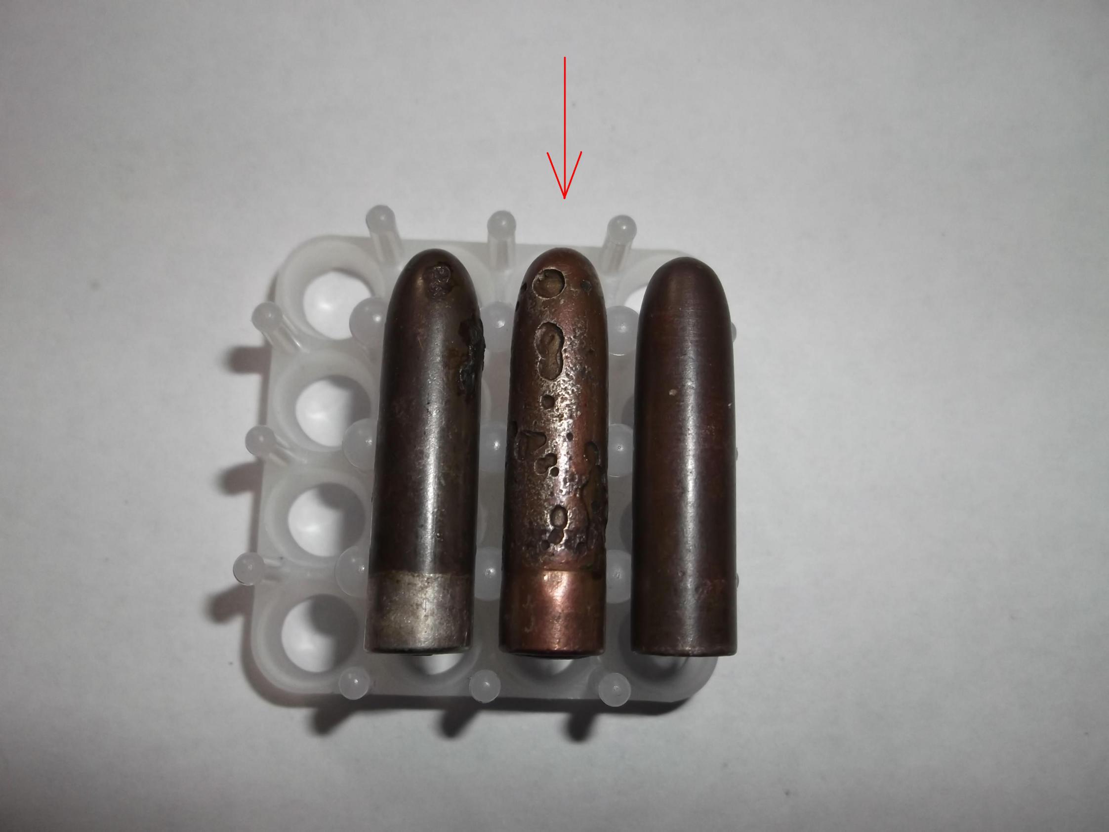

    Так же хочу спросить вот по этой пуле (указанна стрелкой), слева Австрийская пуля от Манлихера справа от Питерскаго Манлихера. Пуля которая находится в середине: магнитится, с донной части свинец. Прошу помощи в определении это Манлихер 8mm или Маузер 7.92х57 ?
    (когда мне было 10 лет купил ММГ патрон 7.92х57 в котором и была эта пуля .. но гильза была 36 года, поэтому подумал, что он сборный и пуля может быть не родной...)
    Заранее благодарен :beer:

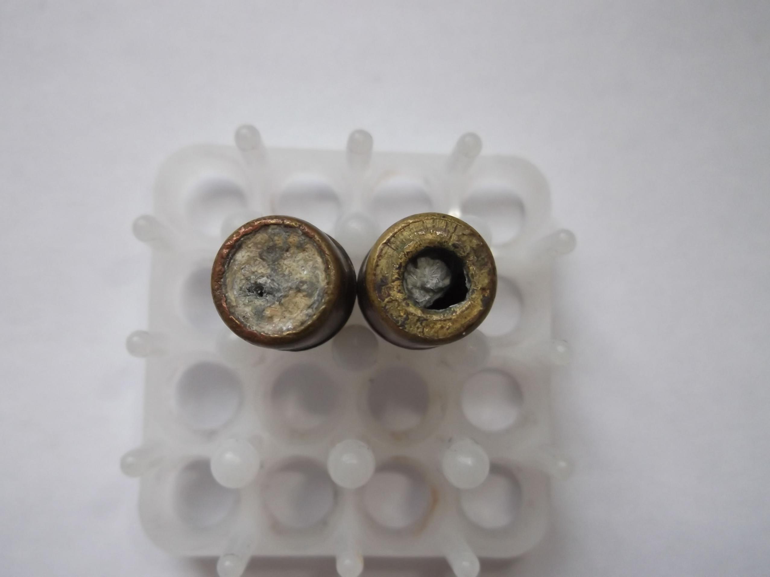

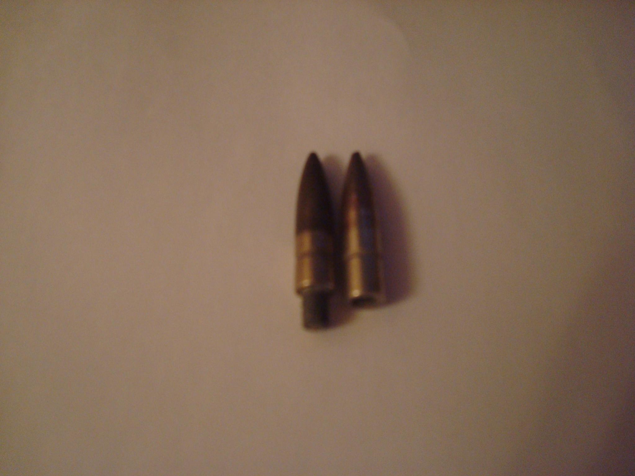

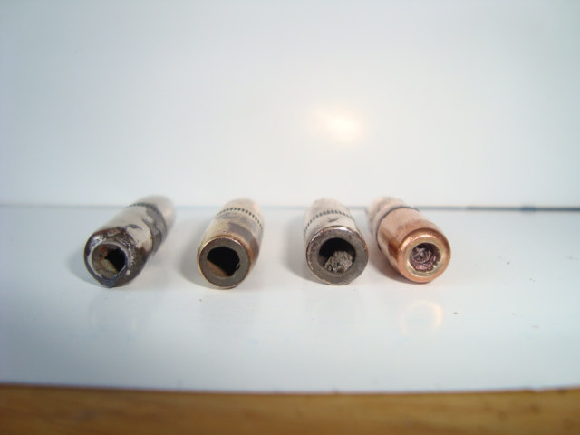

    Всем привет, обращаюсь с вопросом. чистил недавно из старонайденного, нашел три пули. одна из них слева на фотке. попалось мне это впервые. для сравнения: вторая слева - японская легкая Тип 99 (7,71 мм), рядом с ней - японский трассер 7,71, крайняя справа отечественная 7,62. вопрос: что это за пуля слева? отечественная или нет...

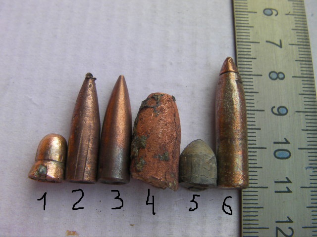

    Здравствуйте.Помогите с определением пуль.
  19. =ask=
    =ask= Leutnant
    4.292
    Rusland
    №1 :7.62 Браунинг (.380)
    №2 и №3 : 7.62х54R обр 1908 ("Л" , металл: мельхиор)
    №4 : GRAS http://www.municion.org/altres/11x59gras.htm
    №6 : 7.62х54R бронебойная обр. 1916 ( пуля Кутового, материал корпуса: мельхиор, материал кончика пули: медь)
  20. Механик86
    Механик86 Stabsfeldwebel
    993
    Россия
    Лично мне видится следующее:
    -слева-направо:
    2-тяжелая 7,7х58 Тип 92;
    3-Тип 99;
    (обе с выплавленным сердечником)
    1-Трассирующая для того же 7,7х58.

  22. hohr
    hohr Gefreiter
    30
    Россия
    №5?

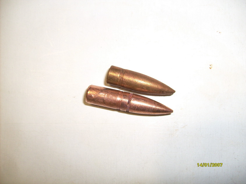

  23. Brummer
    Brummer Oberfeldwebel
    528
    41 RUS
    №3 это трассер. попалась как-то целая, там даже был заметен трассирующий красный состав... "левая" как раз возможно тяжелая пуля для пулеметов тип 92.. Спасибо, комрад, за подсказку)))
    P.S. вытопленные сердечники - это последствия послевоенной советской утилизации.. патроны имелись, но к нашим стволам понятное дело не подходили... и поэтому уничтожались на месте...
  24. Механик86
    993
    Россия
    Не знаю насчет трассера, но виденные мною такие пули были обычными. Борцов (Мастер-Ружье №126, 09.2007) пишет что эта пуля использовалась только в бесфланцевых 7,7х58 (тип 99), для винтовок. Про трассирующие с такой оболочкой ни слова. У меня в альбоме глянь 99-й макет с такой пулей, то же с Дальнего приехал.

    глянул) и альбом и Борцова. признаю свою неправоту)):beer:
