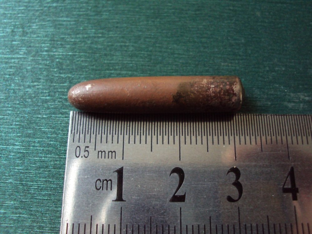

  5. gpv
    gpv Oberschütze
    28
    киев
    Маузер - та что правая, покороче?
  6. =ask=
    =ask= Leutnant
    4.292
    Rusland
    маузер - слева а мосина справа .... говорить типы пуль и т.п. как я понимаю смысла не имеет? Вы хотя бы в гугл залезли или форум почитали ...

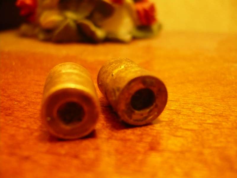

    Спасибо. Прошу еще спецов подсказать по гильзе:
    [​IMG][​IMG]
    [​IMG][​IMG]

    7,92x57 Маузер, производитель фирма Pocisk S.A.(Zakłady Amunicyjne "Pocisk" Spółka Akcyjna, Warszawa ) Польша 1934г.

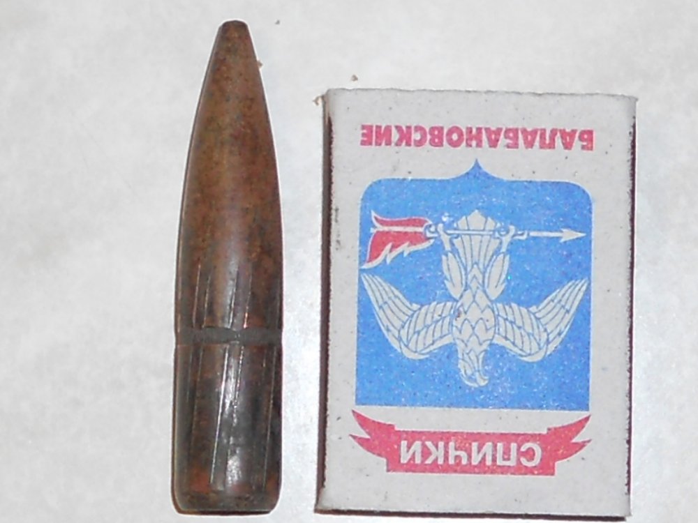

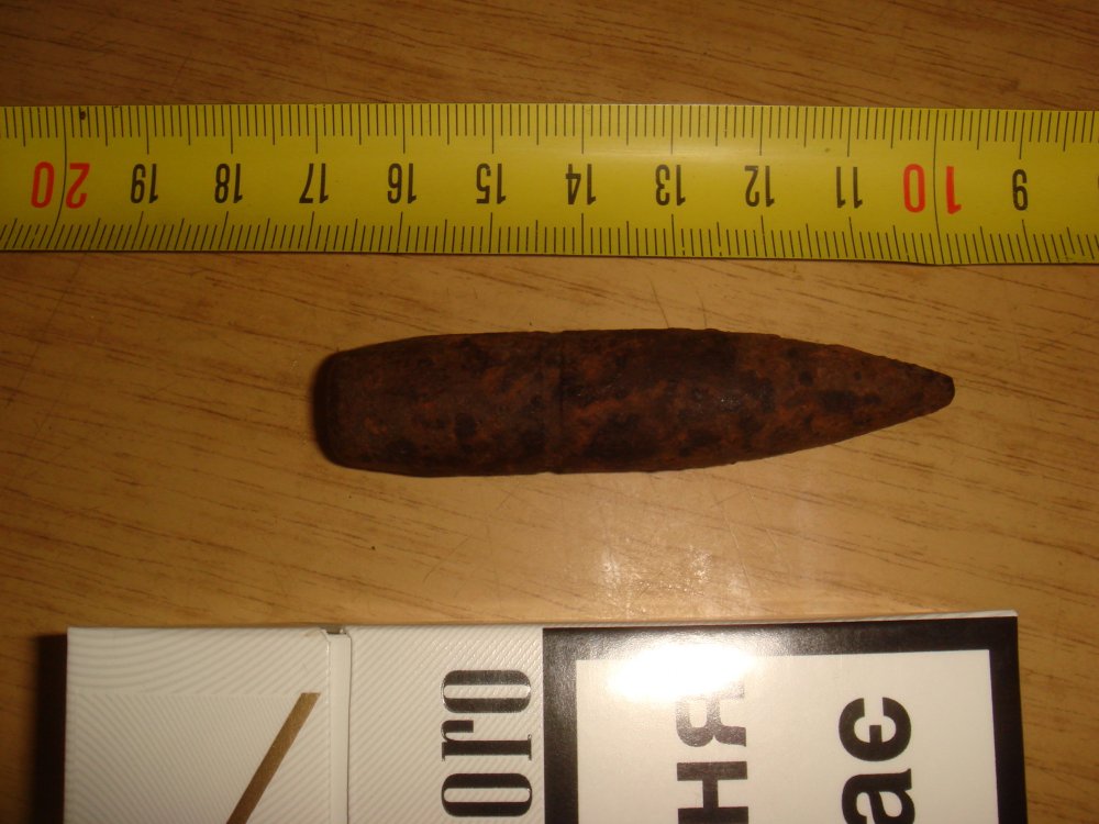

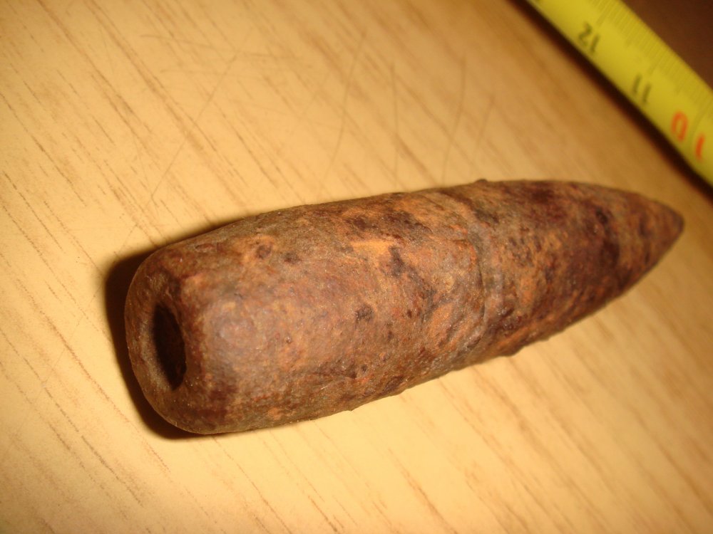

    Уважаемые эксперты, прошу подсказать по большой пули, пожалуйста.
    По войне не копаю, попалась случайно, очень интересно от какого оружия, если можно подробней, или ссылку.
    С ув.
  10. =ask=
    =ask= Leutnant
    4.292
    Rusland
    пуля от патрона 14,5х114 к ПТРД \ ПТРС\ КПВ (Т)
    mas10 подобається це.

    =ask=
    - Спасибо большое за мгновенный и исчерпывающий ответ!
    А я то, думал, что от зенитки... классная штука, себе оставлю на память.
    С ув., Андрей:beer:

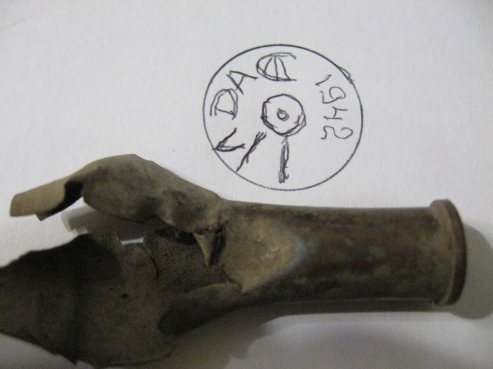

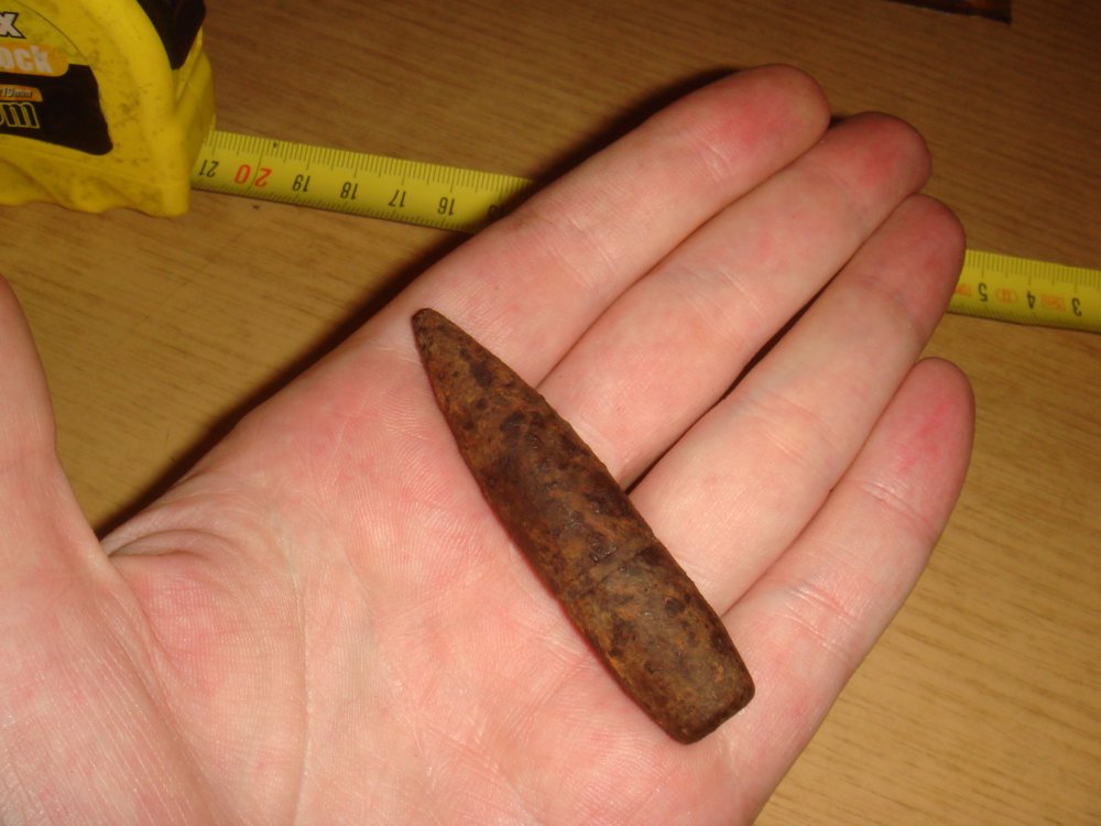

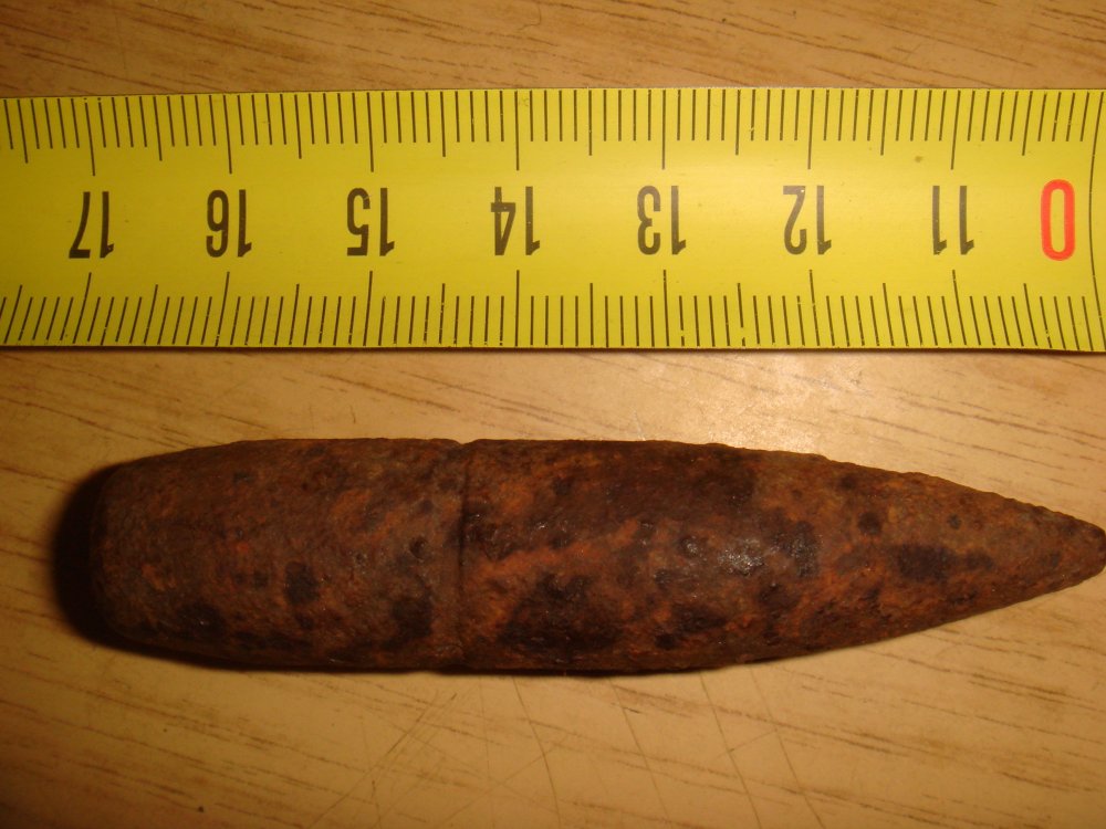

    Подскажите пожалуйста, что попалась за пуля , и если возможно, сориентируйте по маркировке гильзы. С ув.
  14. =ask=
    =ask= Leutnant
    4.292
    Rusland
    По гильзе : .303 Канадского п-ва
    пулька по ходу Английская - в теме по дульнозарядным смотрите.

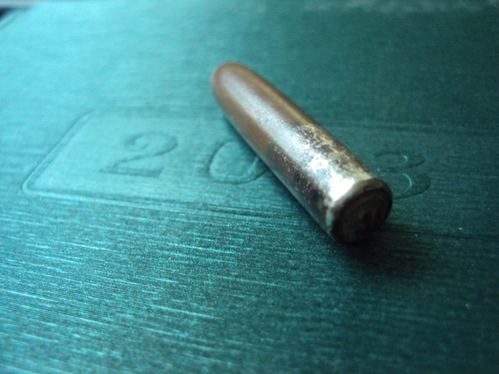

  15. =ask=
    =ask= Leutnant
    4.292
    Rusland
    ой я по ходу тупанул... материал пули у Вас какой ?
    кажись от .45 ACP

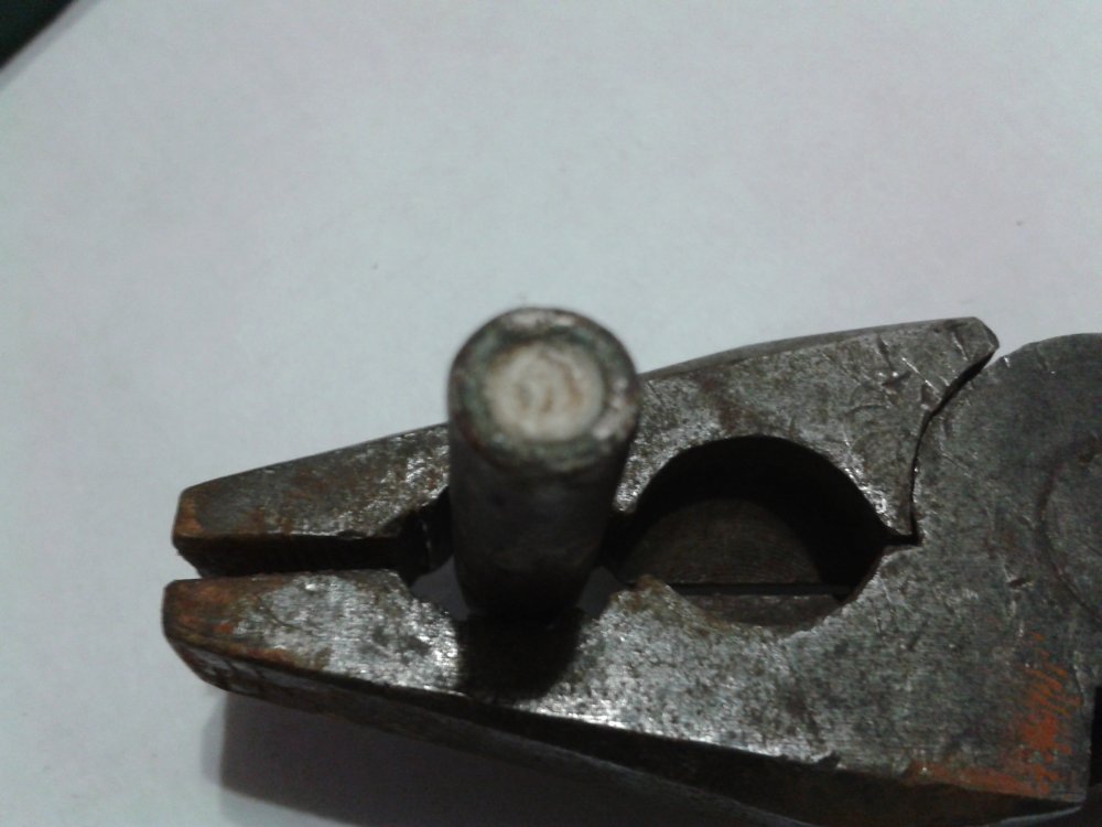

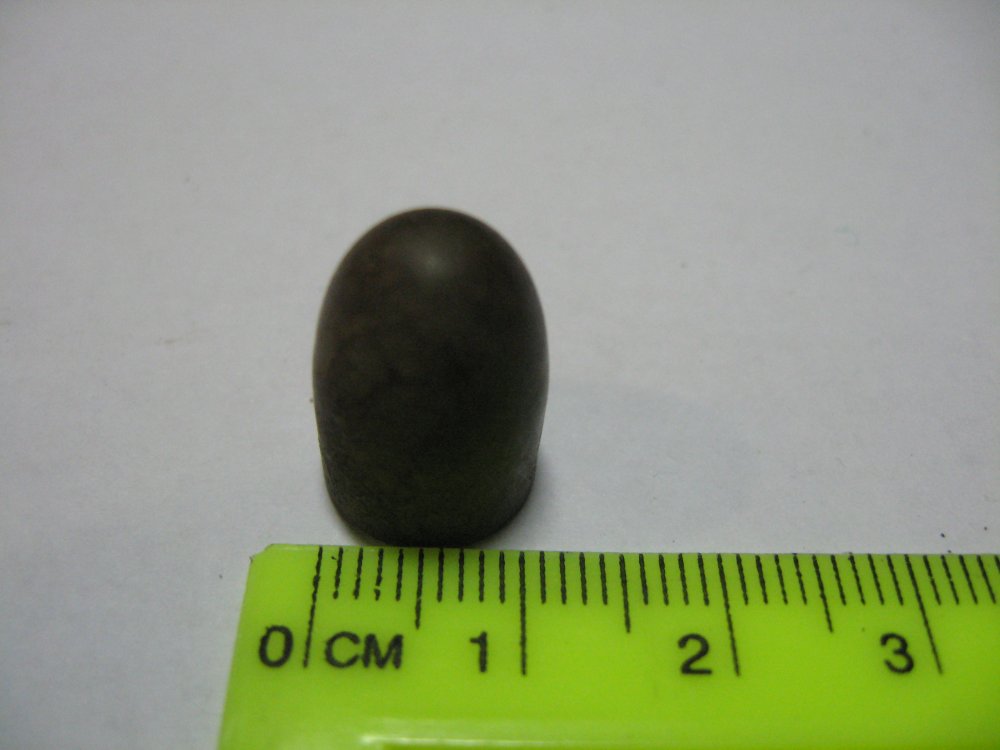

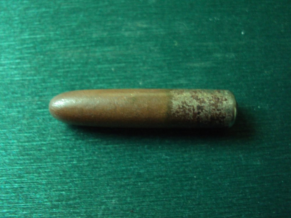

    Подскажите по пули. Всем заранее спасибо.

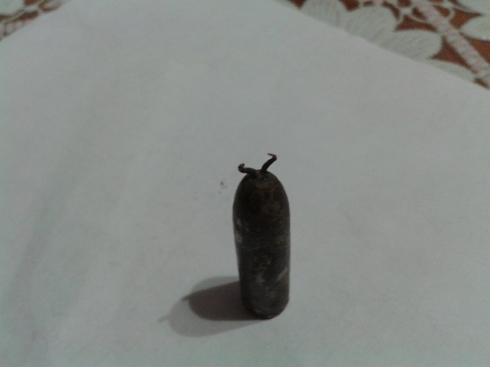

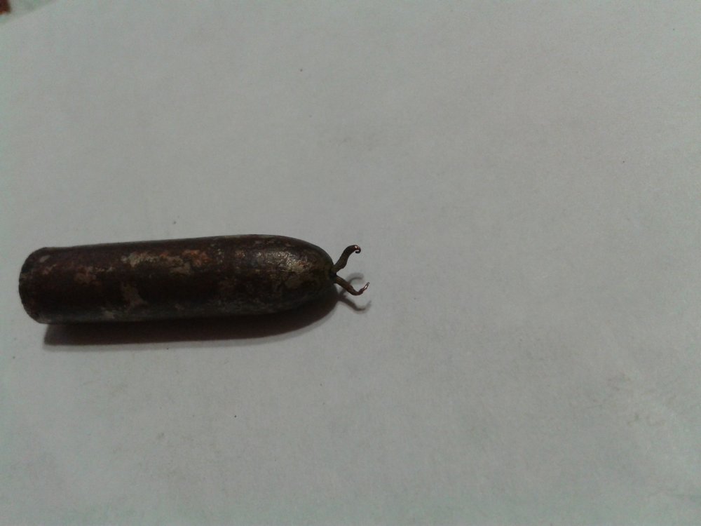

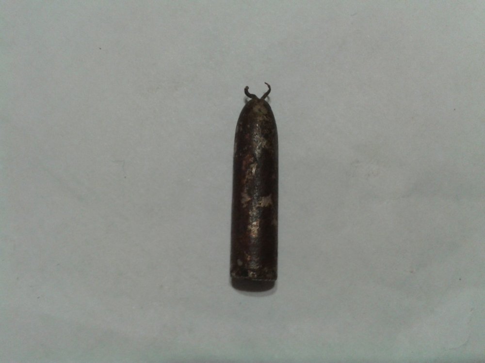

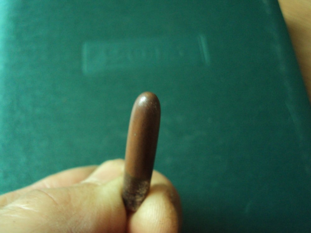

    Подскажите пуля это или нет? Диаметр приблизительно 7,62 (В мосинскую гильзу входит плотно), длинна 30 мм (без усов). Не магнитится. Где можно подчерпнуть иннормацию по этому предмету.

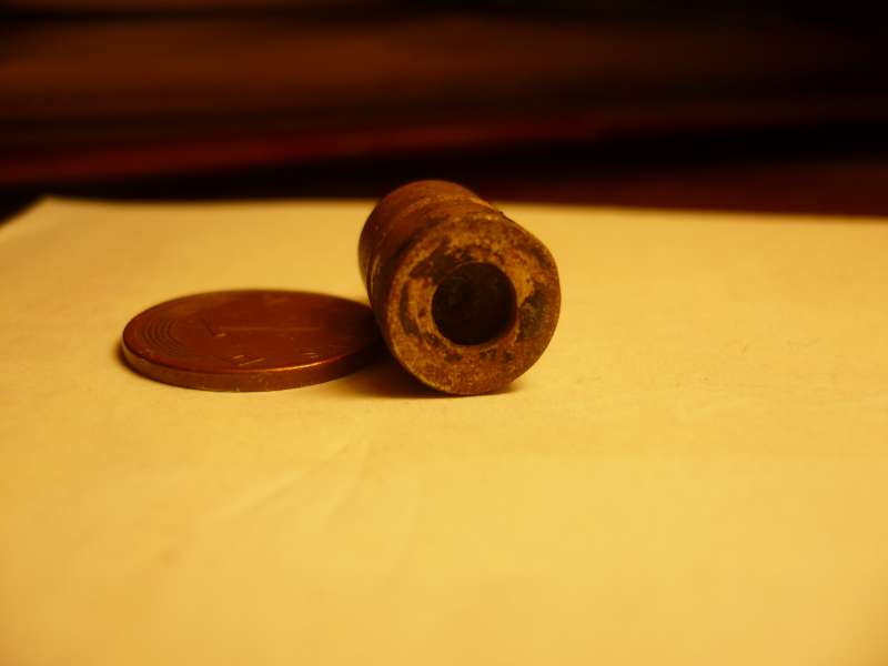

  18. stepanovich
    stepanovich Schütze
    17
    Литва, Вильнюс

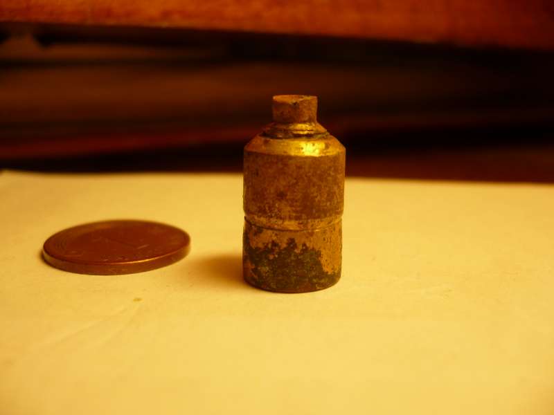

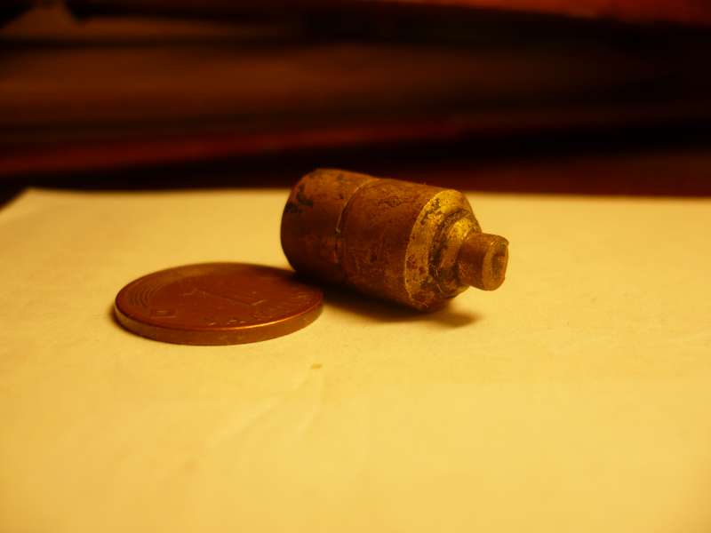

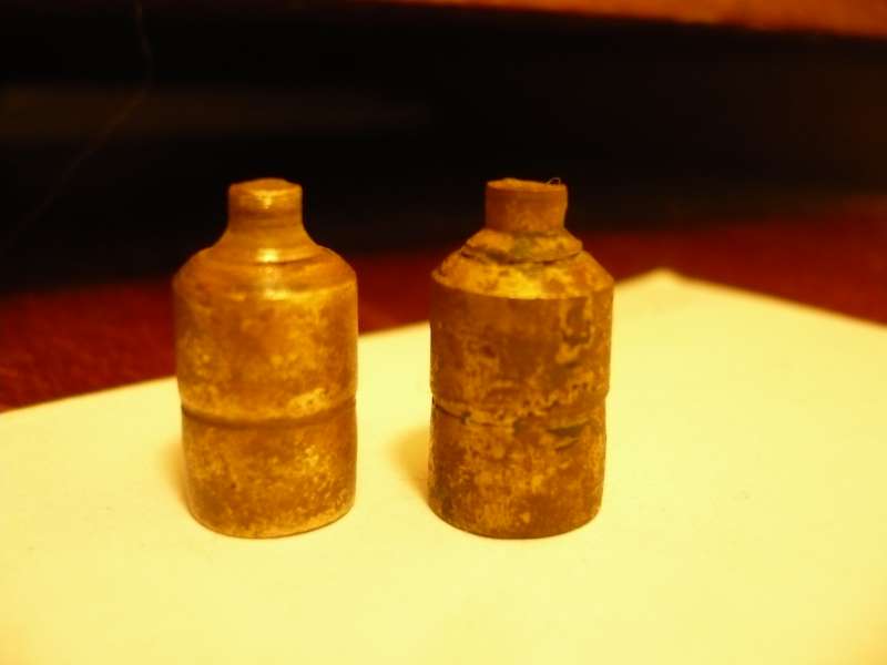

    Что это такое? Найдены вместе с пулями и гильзами 1 МВ:
  19. =ask=
    =ask= Leutnant
    4.292
    Rusland
    обычная пуля обр 1891 года с кустарным переделыванием, что бы нанести больший урон противнику. Замечу, что данный патрон не мог подаваться из магазина винтовки - иначе бы этим "усикам" пришёл бы конец - либо патрон бы заклинил. По этому отстрел надо было бы производить по 1 патрону.
    Nikita66 подобається це.
  20. =ask=
    =ask= Leutnant
    4.292
    Rusland
    материал изделия какой? размеры?

    либо пуля обр. 1891, переделанная в кулон, потерялась после того как перетерлось проволочное колечко в носике. а усики для поражающего воздействия мудрить-больно сложно получается, и не особо эффективно думается.

    Дим, а не проще ли было тогда эти усы в свинцовый зад загнать?

    Высота:12.4 и 12.2 мм.
    Диаметр донца:9.5 и 9.3 мм.
    Высота "шпенька"-3.3 и 2.7мм.
    Материал, видимо, латунь.
    Вес:7 грамм
  24. =ask=
    =ask= Leutnant
    4.292
    Rusland
    Это не пуля. Возможно детонатор или часть от какой то техники .. но не пуля.
  25. stepanovich
    stepanovich Schütze
    17
    Литва, Вильнюс
    "Детонатор" - имеется ввиду взрыватель? А это часть инерционный контактор (замыкатель)? Версия интересная, нужно смотреть артиллерийские взрыватели 1 МВ, не подскажете где?
  26. =ask=
    =ask= Leutnant
    4.292
    Rusland
    нет, не подскажу - это не моя тема. Есть раздел по ВОП-ам.. может там кто поможет ..
    А вообще я без понятия что это - но точно не пуля.
