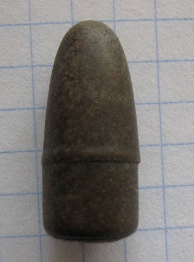

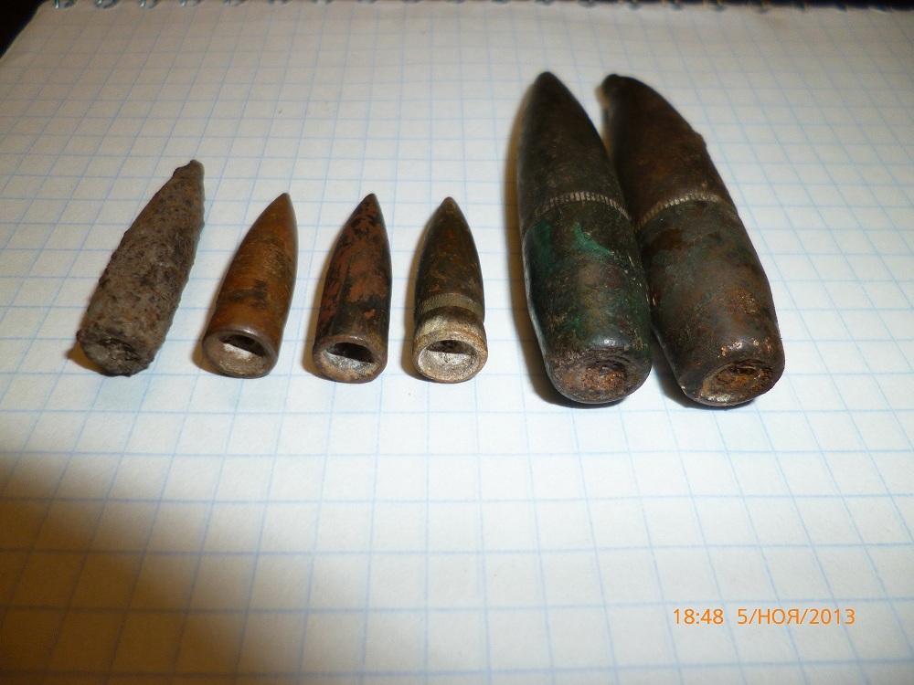

    Прошу подсказать по пуле:
  17. =ask=
    =ask= Leutnant
    4.292
    Rusland
    скорей всего верхняя часть от трассирующей пули. от какой - х.з.

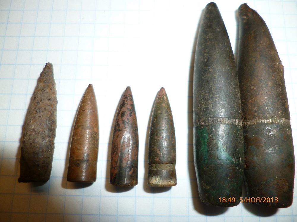

    И еще, что за странная пуля/снарядик? Чистить не стал, побоялся. Вроде крупнокалиберный патрон или пуля? посредине медный ободок с насечками. Жаль, калибр нечем было померять. Может кто знает, от чего это?
  19. Aspirinka
    Aspirinka Stabsfeldwebel
    1.867
    г. Лисичанск, Украина
    ШВАК 20мм БР авиапушка СССР, не опасен, ваш под буквой "В"
  20. gpv
    gpv Oberschütze
    28
    киев
    Тоже думаю ШВАК. Но не нашел образцов ШВАК с таким пояском с насечками. И что такое БР? Бронебойный?
  21. Aspirinka
    1.867
    Бронебойный, насечки это проход снарядика через ствол. тоесть стреляная
  22. gpv
    gpv Oberschütze
    28
    киев
    Спасибо. Т.е., поясок изначально гладкий, а насечки появляются после прохода через ствол, я правильно понял? Бронебойный полностью неопасен, можно забрать, почистить?
  23. Aspirinka
    1.867
    Да вы правильно поняли, можно забрать и почистить

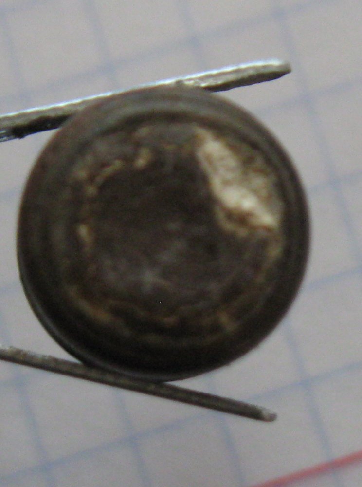

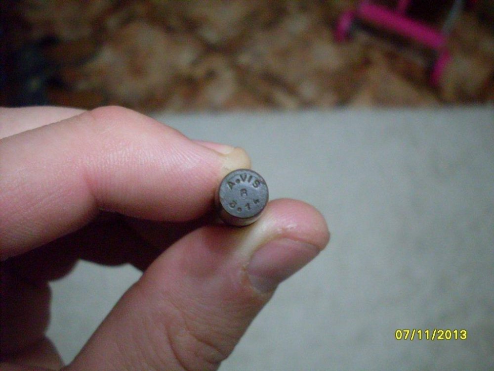

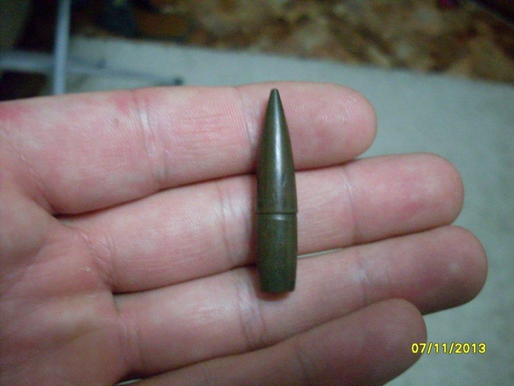

    Здравствуйте!
    Камрады, подскажите пожалуйста по пуле?
    Диаметр чуть более 10 мм ,длинна 24 мм, пуля оболочная.
    Заранее огромное спасибо :beer:
    С уважением.

    http://reibert.info/threads/10-4-x4...threads/10-4x38r-vetterli-mod-1866-67.409295/
    thunder подобається це.
