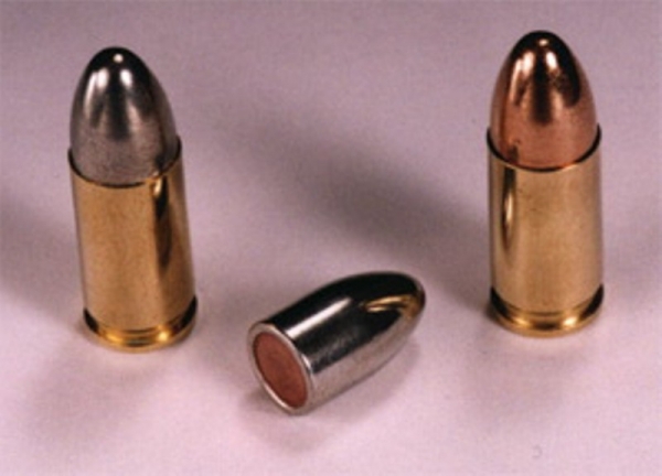

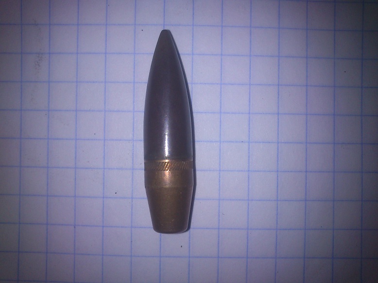

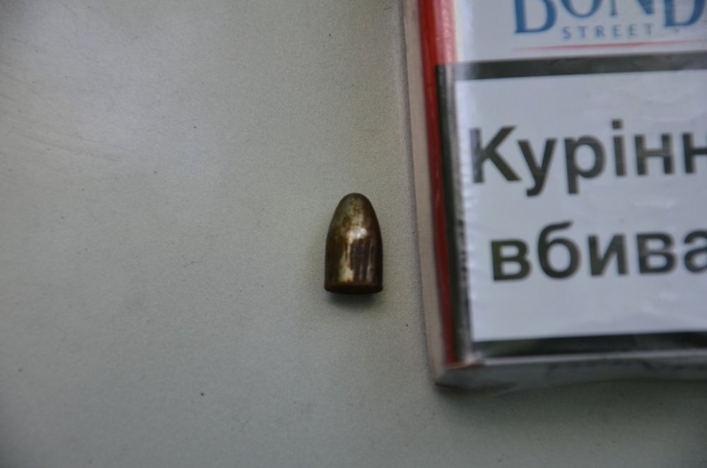

    Доброго времени всем знатокам, помогите опознать пулю, 9мм, длинна 15мм, белый металл

    Если 16.3мм то тт
  4. rewghk
    rewghk Stabsgefreiter
    495
    Россия
    какое тт, там же написанно диаметр 9мм,
    похож на немецкий 9х19
  5. Aspirinka
    Aspirinka Stabsfeldwebel
    1.867
    г. Лисичанск, Украина
    Он и есть, 9х19

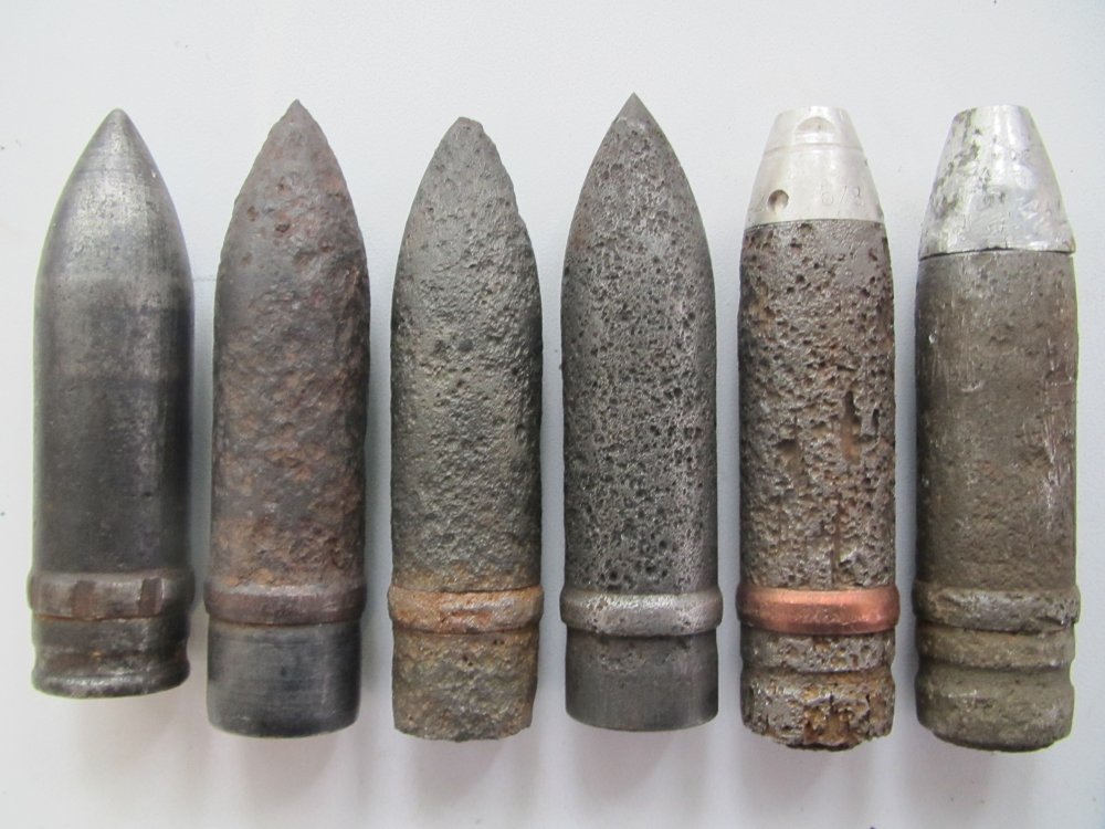

    Помогите определить, пожалуйста. Это снаряды с выстрелов авиационных пушек (МГ и т.д.) или от зенитных? Как по габаритам отличались бронебойные пули МГФФ от Флак??? и если можно, какая должна быть маркировка на этих ммг? Кстати, на четвертом слева кончик то ли вольфрамовый то хр его из чего.. острый без царапин даже!!

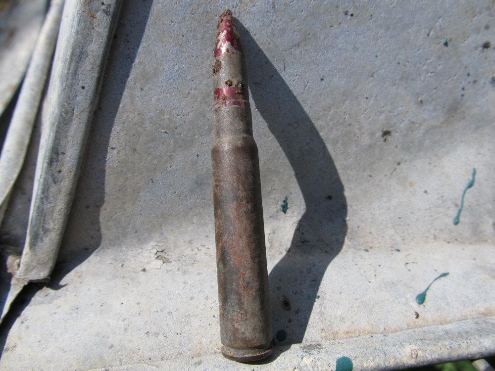

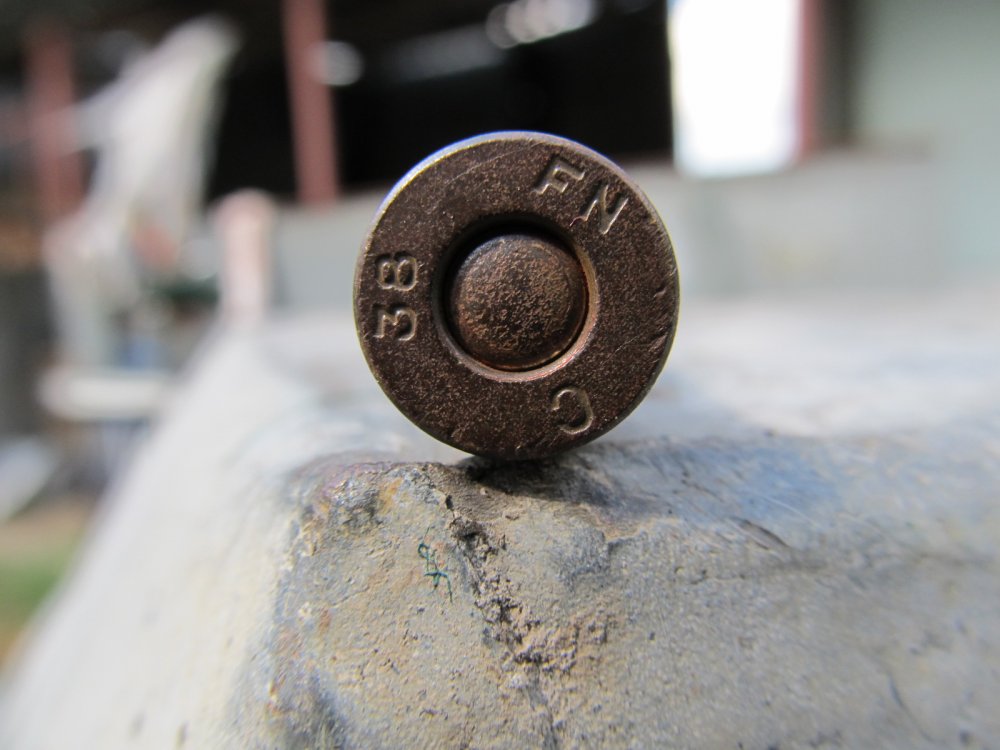

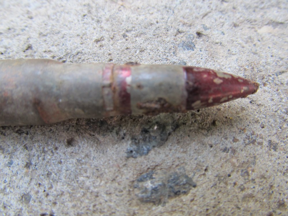

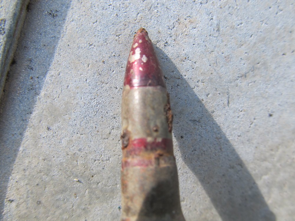

    Доброго дня,уважаемые коллеги! Вот выскочил такой патр - 7,92 "маузер",Бельгиец.Очень интересная окраска пули - свекольного цвета.Смотрел по цветовой маркировке немецких производителей,такого окраса не нашёл.Есть только - вся пуля целиком окрашена,а здесь чётко видно ,что не вся,видны границы разделения. Прошу помощи в определении даной пули.Каково её назначение.Всем ответившим - большое спасибо!:beer:
  11. Unnamed Player
    Unnamed Player General-major
    34
    55
    8.746
    Исходя из цвета-трассер.Во всяком случае на "Мунишене" так обозначили...

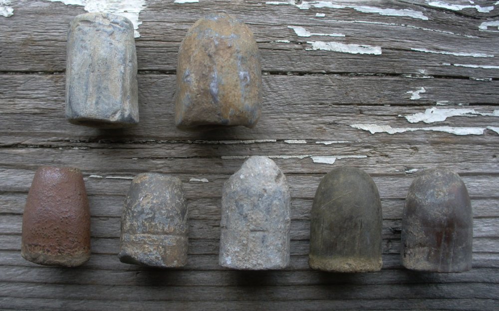

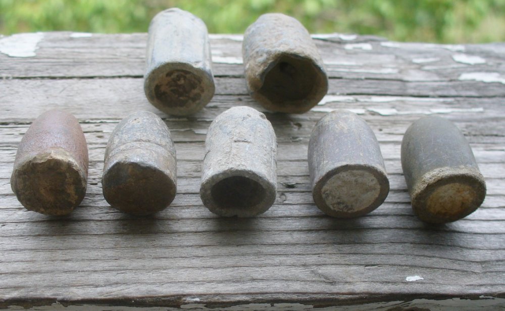

    Вот у меня пару вопросов накопилось. Опять. :) Ну первую верхнюю врятли удастся опознать, она видимо обрезана при жизни, стрелялась из ствола с семью нарезами, но не бердан. Ибо - Стреляные берданы, тодько до 11,5 расширяются, а тут 12. Впрочем может из за тупоголовости он так и расширился... В общем первый - не вопрос. А вот второй верхний очень хочется знать. Калибр 13,5 длинна 18,5 мм.
    Во втором ряду -первые два 11 калибра, очень похожи на вершинку пули Гра, только площадка пошире.Третий типа "минье" тоже 11 калибра, наверно от револьвера - а какого? И последние две пульки 11,5 почти одинаковые, если не считать разную толщину оболочки.
    Кто может опознать приведенные пули прошу отозваться.

  14. =ask=
    =ask= Leutnant
    4.292
    Rusland
    нижний ряд первые 2 пули - что то револьверное .44 или .45 калибров..
    крайние 2 справа - от .45 ACP

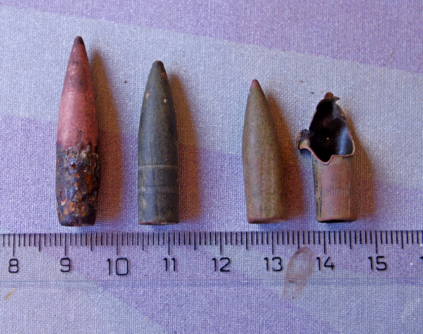

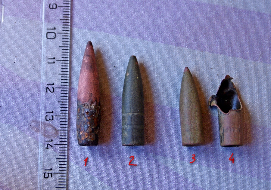

    Уважаемые камрады!

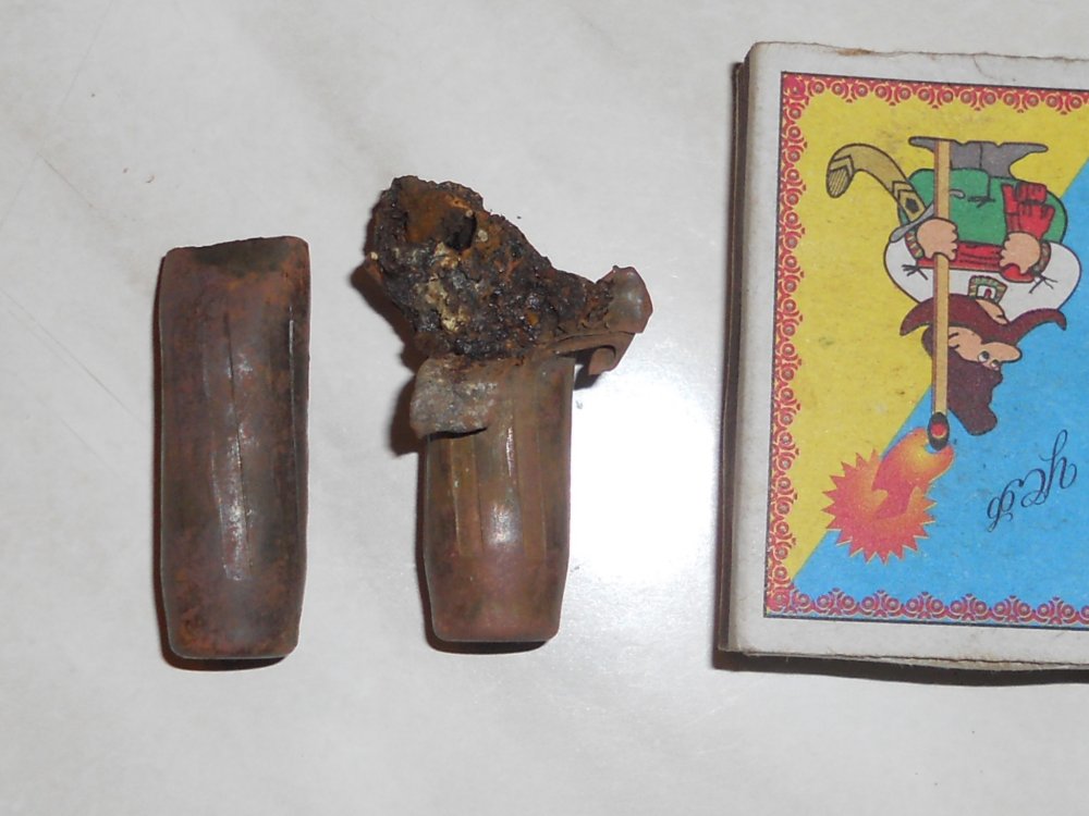

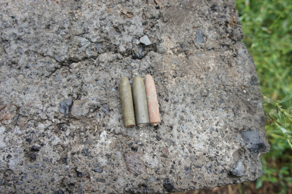

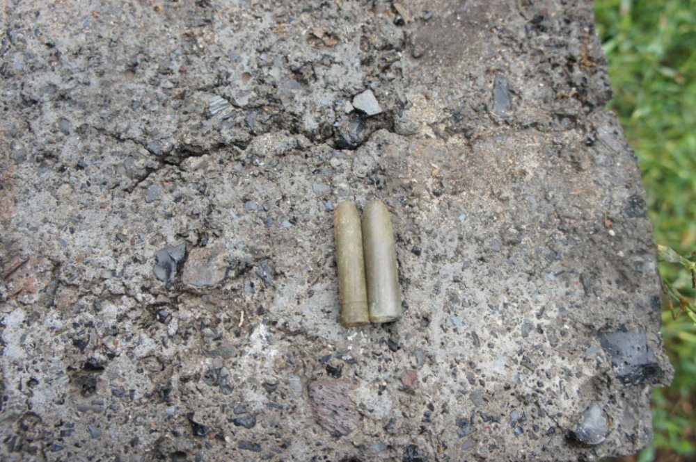

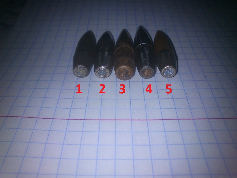

    НАшел на лесной дороге несколько пуль разношерстных. Помогите определить.
    Вопрос, почему пуля №4 оказалась пустой и как бы разорванной изнутри. Может разрывная? Диаметр всех 7,8 - 8,0 мм.
    И еще. Как-то странно, на лесной дороге (уже проверил метров двести) полно пуль, а вокруг ни одного сигнала.
    Место - недалеко от Киева, р-н Гостомельского шоссе.
  16. SULTAN
    SULTAN Stabsfeldwebel
    694
    618
    1.850
    960
    скоріш за все в середині пулі №4 знаходилася запальна суміш. 3- 4 маузер
  17. noo
    noo Stabsfeldwebel
    1.109
    Если на дворце 1 есть клеймо то от лебеля, 3 вроде легкая пуля от моськи
  18. RedMask
    RedMask Leutnant
    4.375
    Вторая - .303 Бритиш вроде как американского производства, потом два мосина.
  19. =ask=
    =ask= Leutnant
    4.292
    Rusland
    Вообще клейма ставились на многих пулях .. от пистолетных и револьверных до винтовочных .. к стати даже дульнозарядные пули имели клейма ...
    и если касательно пуль от .303 - то клейма на них встречаются довольно часто. И на Амеровских - тоже.

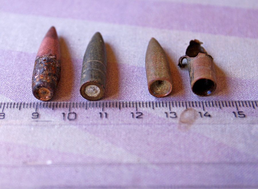

    всем привет, прошлым летом я выкопал вместе с картошкой поднял две пули одна хорошо сохранилась (вечером почистил) а вторая обросла ржавчиной IMG0137A.jpg IMG0138A.jpg IMG0139A.jpg IMG0140A.jpg IMG0141A.jpg IMG0142A.jpg
  21. =ask=
    =ask= Leutnant
    4.292
    Rusland
    1: лёгкая пуля обр 1908 года от патрона 7.62х54R
    2: х.з. скорей всего 7.62х39 (ПС) но по таким фото и состоянию сложно что либо сказать однозначно.
  22. PURGEH
    PURGEH Stabsgefreiter
    408
    почему первая пуля (блестящая) внутри пустая?
  23. Aspirinka
    1.867
    В костре была, вот свинец и вытек
  24. PURGEH
    408
    понятно.

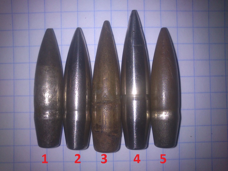

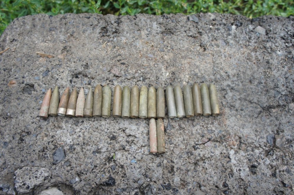

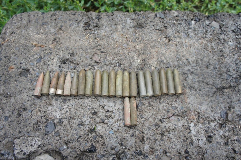

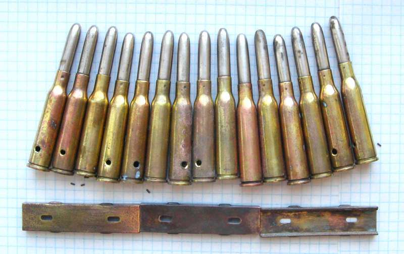

    Доброго времени всем знатокам, помогите в опознании пулек. Две нижние пульки отличаются от верхнего ряда на 1мм длиннее и на 1мм уже.
  26. Aspirinka
    1.867
    две нижние пули 6,5х50 Арисака
