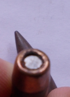

    если у ней в донной части свинец, то SS (тяжёлая) а если отверстие и видно звёздку - то трассер. - но были ещё и другие типы пуль, те о которых я сказал являются самыми распространёнными. может другие Камрады подскажут с вероятностью в 100%

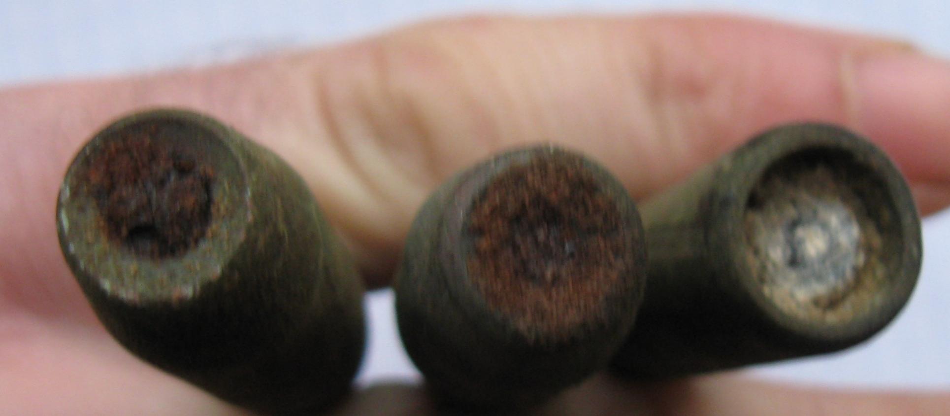

  3. dex
    dex Leutnant Клуб взаимопомощи
    2.432
    Lemberg

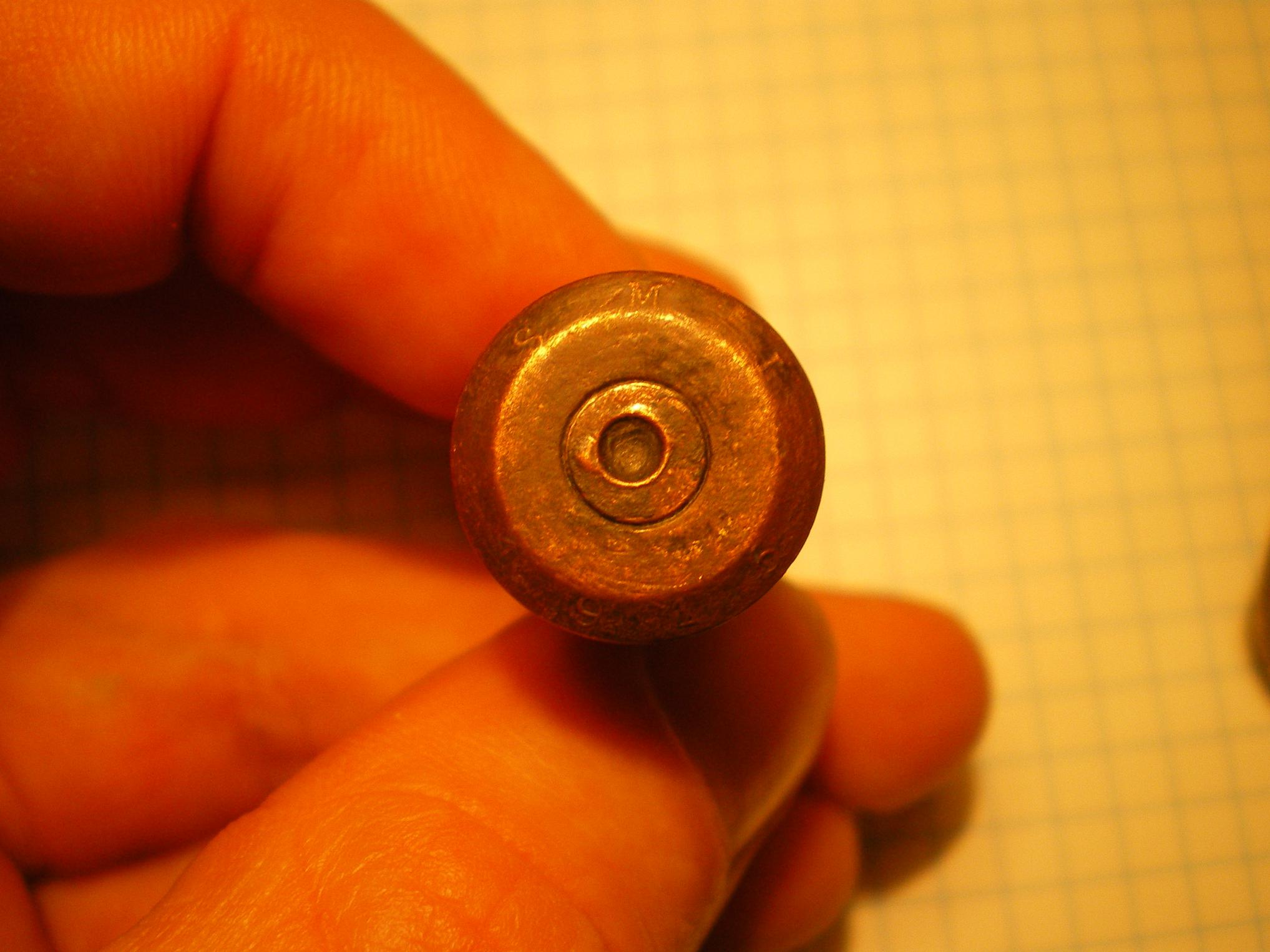

    Вот фото донной части(сори за качество).

  4. =ask=
    =ask= Leutnant
    4.292
    Rusland
    по фото может быть и сталь и свинец ... Вы аккуратно царапните кончиком ножа или иголки - и будет ясно что там в донной части.
  5. dex
    2.432
    Lemberg
    Свинец 100%
  6. =ask=
    =ask= Leutnant
    4.292
    Rusland
    ну таки значит пуля SS .. вот тут можете посмотреть, всё очень кратко и понятно расписано по патронам 7.92х57 :
    http://gunmag.com.ua/arhive/patron_web.pdf
    p.s. статью написали: Treshkin и Pul’kin - за что им огромное спасибо ))

  7. Механик86
    Механик86 Stabsfeldwebel
    993
    Россия
    у sS хвостовая часть короче будет. Царапайте лучше.
    пс: длина sS 35 мм, со стальным сердечником могут быть бронебойная SmK, либо обычная SmE (длина их порядка 37мм).
    Кстати есть еще и с алюминиевым сердечником LS, ее длину к сожалению не помню.
    AleFF подобається це.

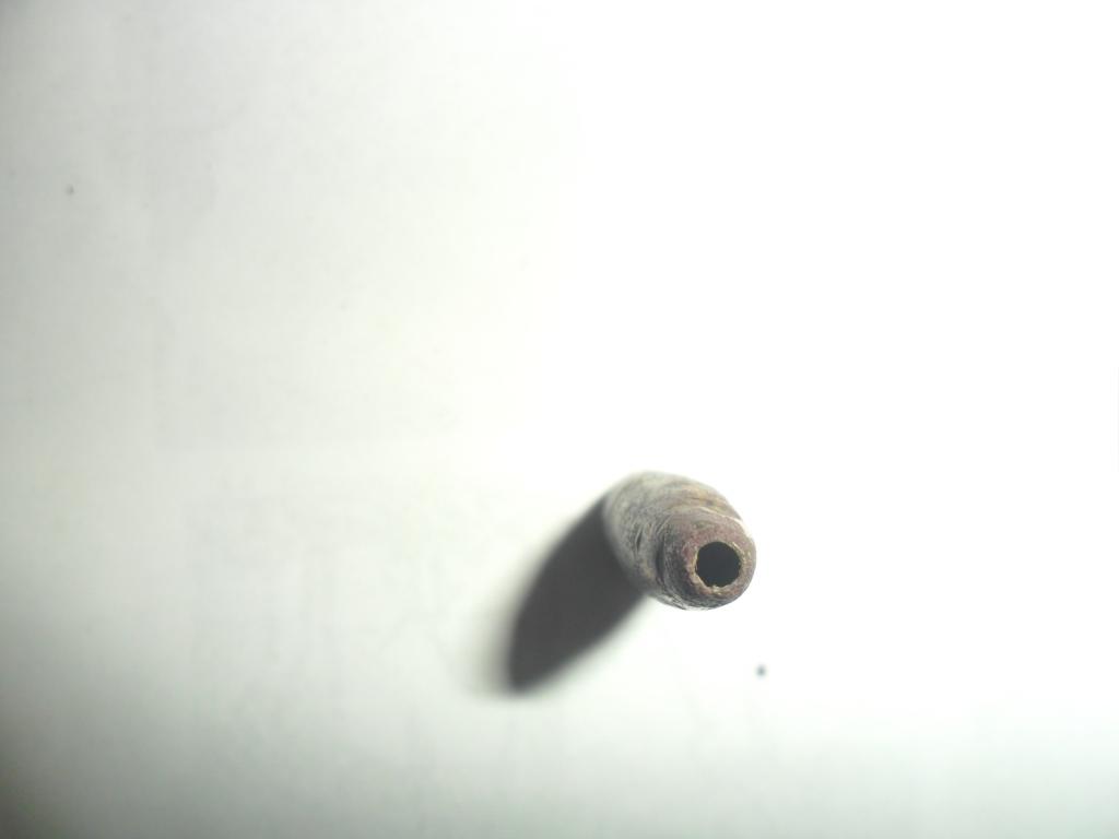

    navys Gefreiter
    41
    Приветствую всех !

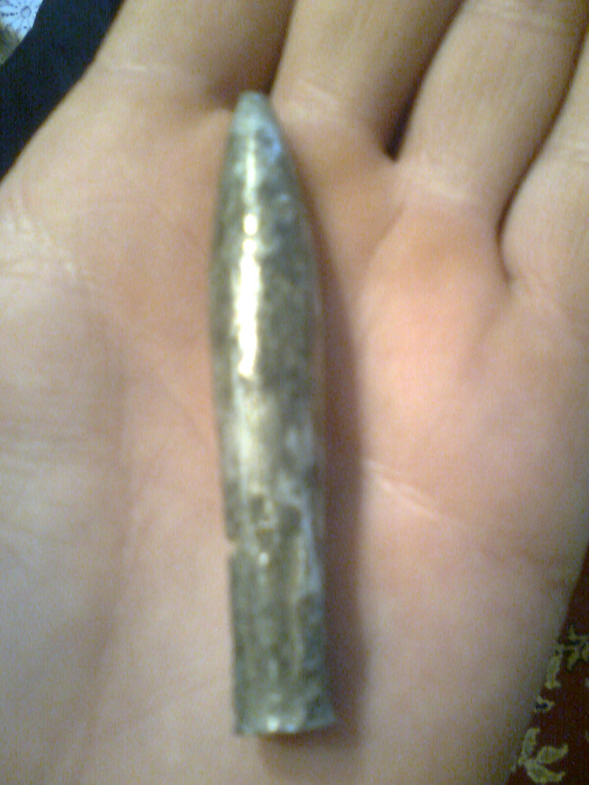

    Подскажите по найденной пуле - размер примерно 9 х 25 мм
    Извините за плохое фото, позже выложу нормальное .
  10. =ask=
    =ask= Leutnant
    4.292
    Rusland
    AleFF, raian та navys подобається це.
  11. navys
    navys Gefreiter
    41
    Спасибо огромадное ! :smile_12: Вот и нашлась к пульке - гильза...
    (правда гильзой это назвать трудно), но всё таки приятно.
    Саму гильзу нашел у себя в огороде, а пулю километров за 5 от неё... вот ведь судьба :D

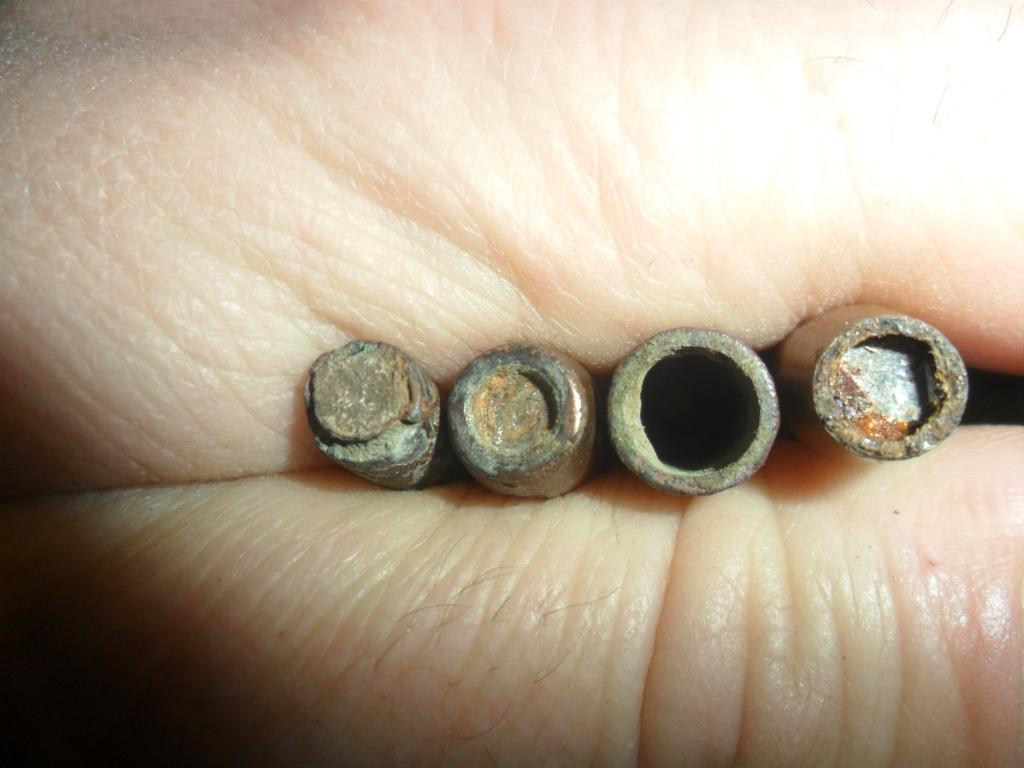

    Перша зліва думаю, що арісака, четверта - мосін для масштаба. Прохання ідентифікувати 2 і 3 кулі. Третя пуста, зверху отвір.

    Первая слева - свинцовый сердечник от 6,5 Каркано
    Вторая слева - 7,62 Калашников
    Третья слева - остатки оболочки от .30-06 Спринфилд

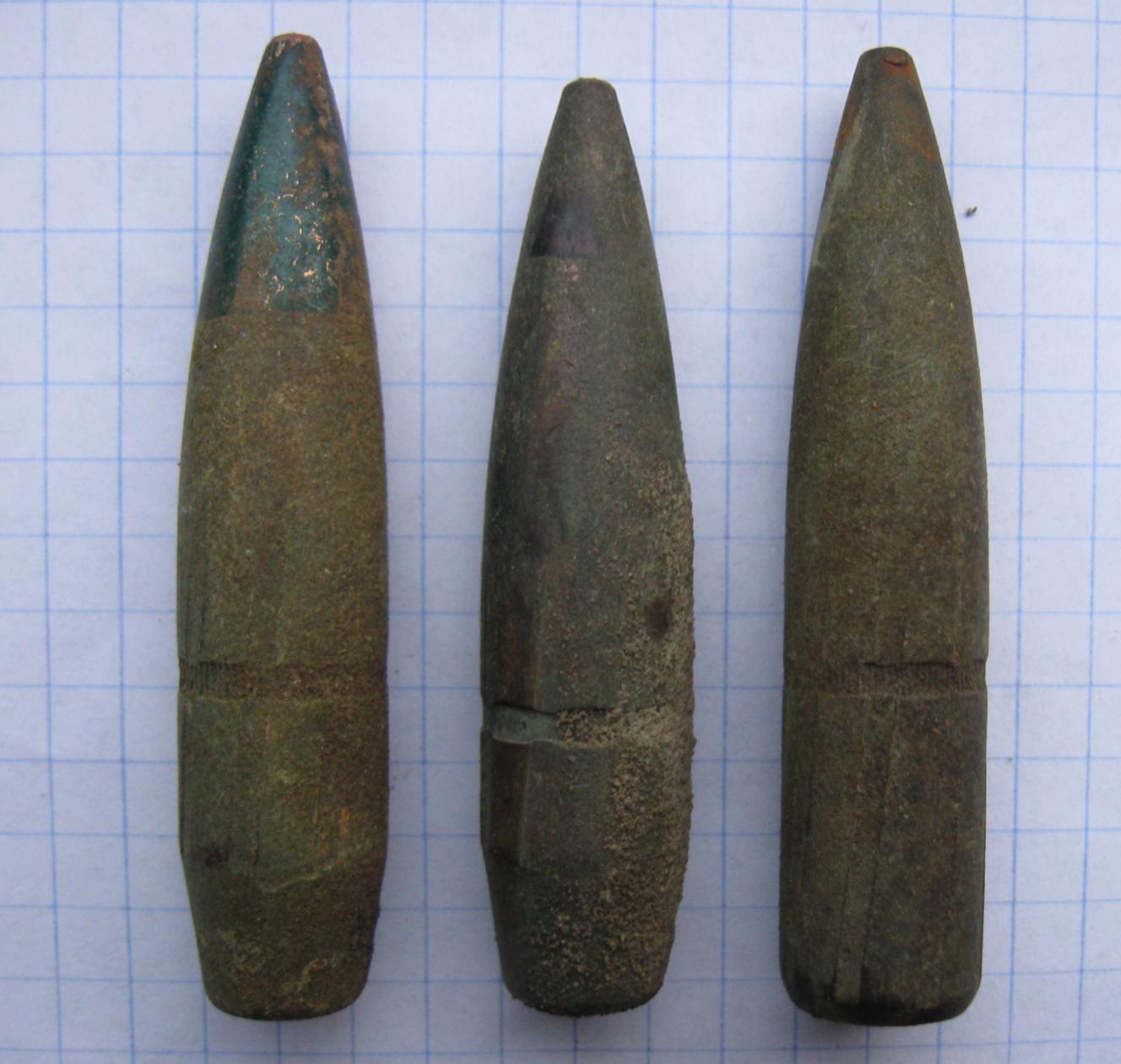

  18. thunder
    thunder Stabsgefreiter
    50
    69
    660
    украина чернигов
    Здравствуйте!

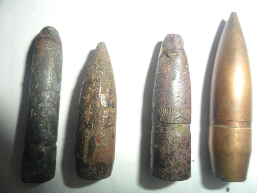

    Камрады, подскажите пожалуйста по типам пуль "Браунинг".
    Заранее огромное спасибо :beer: С ув.

  19. Сергей 777
    Сергей 777 Stabsfeldwebel
    1.181
    Украина,Киев
    на 12 часов 35 на 3-р на 6-s на 9-106 капсуль окрашен полностю в красный цвет.
  20. Штахель Андрей
    Штахель Андрей Stabsgefreiter
    684
    средний - бронебойный, последний - трассер, первый - бронебойный М1 (поставка в Великобританию. (Мастерружьё № 4 2006 год "Точка 50").
    С уважением Штахель.

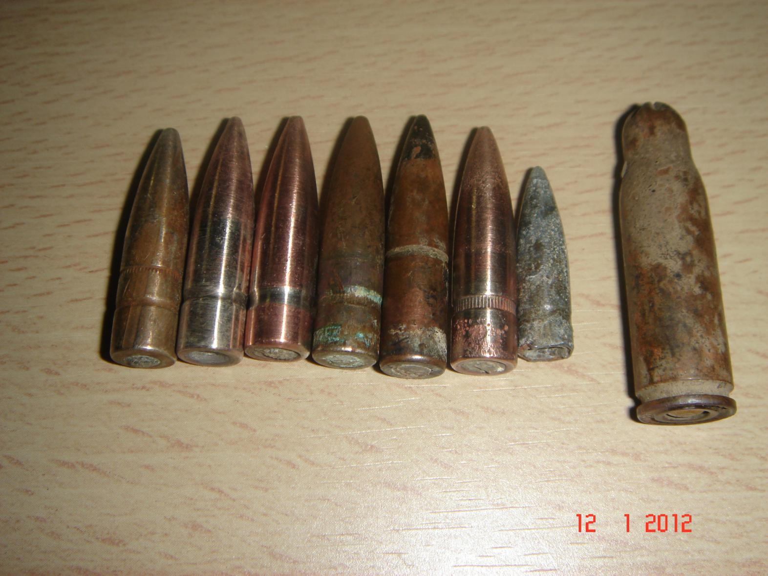

  21. Aleks78
    Aleks78 Feldwebel
    45
    78
    1.122
    Полтава,Украина

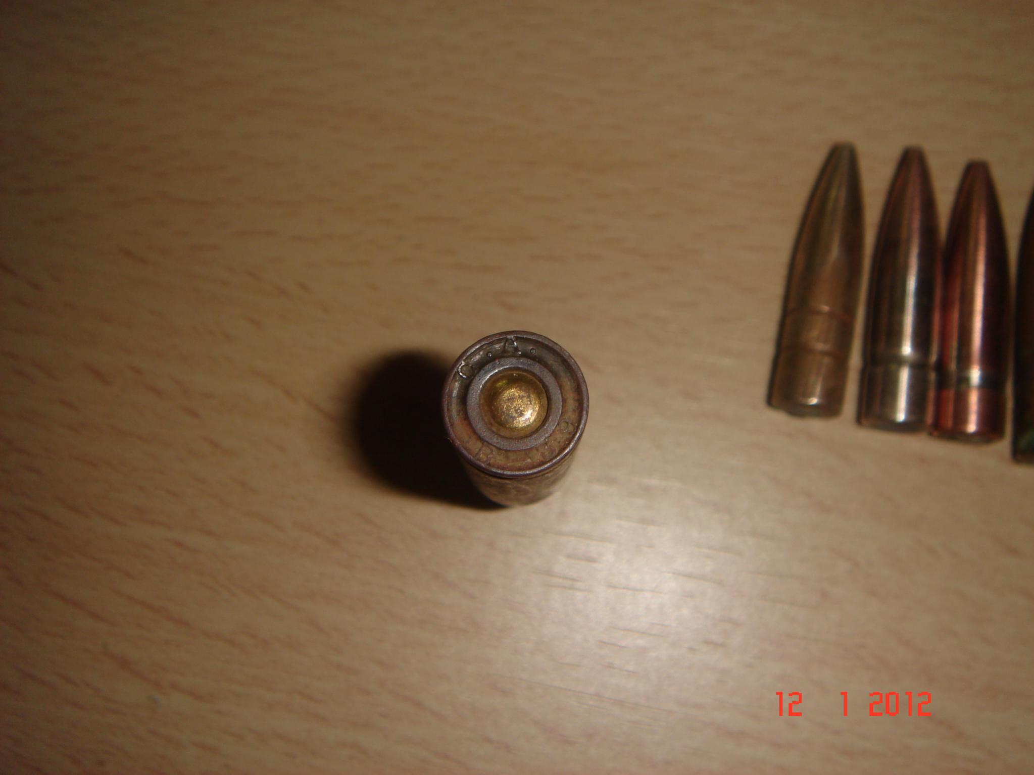

    Подскажите пожалуйста чьи это пули.Калибр у всех кроме маленькой 7.9мм,длинна первой 32.2мм,второй 32.9мм,третьей 32.7мм,четвертой 33.4мм,пятой 34.8мм,шестой 32.9мм.Седьмая пуля вроде бы свинцовая калибр 6.5-6.7мм(немножко покоцанная) длинна25.5мм.Ну и чтобы не создавать новой темы подскажите от чего холостой?Высота патрона 41.8мм.На донышке на 12 часов С.(G.?)А. на шесть часов В(R?)-39.Заранее всем благодарен!
  22. =ask=
    =ask= Leutnant
    4.292
    Rusland
    С чёрным носом .30-06 , остальные .303 с VII типом пули, та которая с 2-я каннелюрами - американского п-ва
    p.s. седьмая пуля - это сердечник из свинца от лёгкой пули 7.62х54R (оболочка из стали сгнила а сердечник остался - находил такие)
  23. Aleks78
    Aleks78 Feldwebel
    45
    78
    1.122
    Полтава,Украина
    Ну а по холостому что скажете?

  25. papkin
    papkin Feldwebel
    293
    вышибной патрон итальянского гранатомета Бриксиа
  26. Aleks78
    Aleks78 Feldwebel
    45
    78
    1.122
    Полтава,Украина
    А он часто встречается или не очень?
