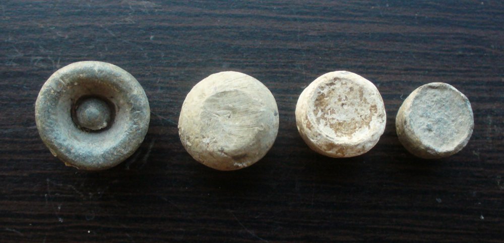

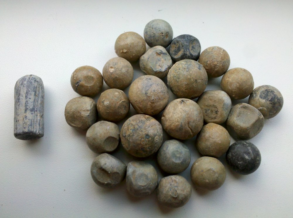

    Вот накопал на днях горстку шрапнели и среди неё попалась пуля, свинцовая, линейки под рукой небыло, звиняйте, сделал фотку так, подскажите кто знает, что за пулька, в диаметре 11мм, в длинну примерно 20-24мм, шрапнели заодно снял, если кому интересно.
  5. rewghk
    rewghk Stabsgefreiter
    495
    Россия
    бердан
  6. Dixon
    Dixon Schütze
    Спасибо

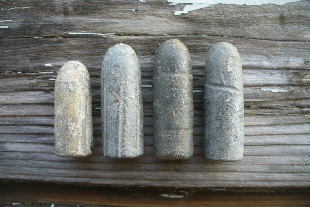

    Вот первая моя заноза: Вторая и третья пули (первая истесственно Бердан) калибр 11 мм. Одну интересную версию я нарыл, но потом засомневался увидев патрон манлихера данного калибра, но в патроне не видно длинны пули и вес не указан. Какие ваши мнения?
    Вторая заноза: Четвёртая пуля - магнитится, оболоченая, диаметр - без очень малого 11 мм. длина 33,5 мм. Донышко плоское.
    Дальше я знаю - две пули Гра, любопытна временная граница между безоболочеными и в оболочке. Кто-нибудь знает когда?
    И последняя - конечно Ватерли - тут всё ясно.

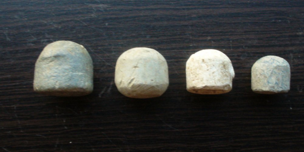

    Ой, невтерпёж мне!:) И следующая "загадка" Первая пуля Нейслера (17 мм) P1320652.jpg Переглянути вкладення 2528804 . А вот остальные из чего вылетели? калибры: 15,5 мм; 13мм; и 11,5 мм.
  9. =ask=
    =ask= Leutnant
    4.292
    Rusland
    1: Бердан №2
    2-
    3-
    4: Сердечник БС-41 от 14,5х114
    5: Gras 11х59 Американского п-ва
    6: Gras 11х59 вероятней всего Французского п-ва.
    7: Веттерли-Витали http://reibert.info/threads/10-4-x47r-Веттерли-Витали.291041/
  10. Nazon139v
    Nazon139v Schütze
    16
    Значить Американцы Конвенцию не поддерживали и штамповали безоболоченые пули Гра.
    Всего лишь сердечник... Увы.
    А по поводу второй и третьей мыслей нет... - подождём.

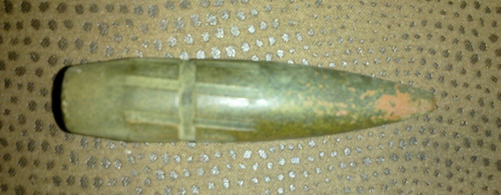

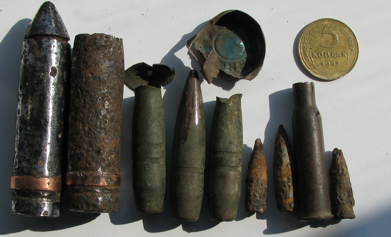

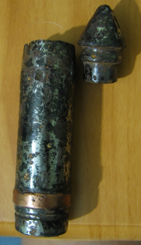

  14. Kayer2
    Kayer2 Gefreiter
    60
    Лубны
    Подскажите по двум первым пулям(снарядам) они идентичны.
    внутри пустые + вкручивается стальной наконечник.
    принцип бронебойного, при ударе происходит дополнительная детонация выталкивающая наконечник.
    по диаметру в не кольца - 20мм.
    к какому оружию принадлежат - данные предметы???
    за ранее всем благодарен!
  15. rewghk
    495
    Россия
    вроде ШВАК
  16. Kayer2
    Kayer2 Gefreiter
    60
    Лубны
    она же пушка ТНШ, которая стояла на т-60!?
  17. rewghk
    495
    Россия
    ТНШ-20 — танковый вариант 20-мм авиационной пушки ШВАК.
  18. Kayer2
    Kayer2 Gefreiter
    60
    Лубны
    я понял! похож но по моему не он.
    вот фото снаряда ШВАК и мой(длиннее почти в два раза).
  19. rewghk
    495
    Россия
    подождем профессионалов
  20. =ask=
    =ask= Leutnant
    4.292
    Rusland
    мне эти снарядики напомнили чем то снаряды от 20 мм пушки Hispano-Suiza ... но такого рода снарядов я к ней не видел.

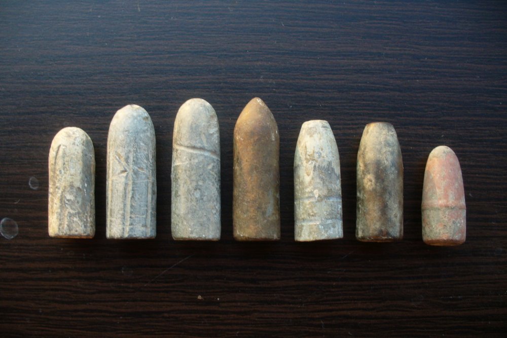

    Так и не дождался ответов на свои вопросы (не на все вопросы) Видимо не все дома - время отпусков. А пока ждал, самостоятельно идентифицировал пулю. Решил Рассказать и вам. Их у меня уже три, из разных источников (на аукционе брал) Калибр - около 11,5, длина 33 мм, Вес около 31 грамма. Вот они на фото, первая для сравнения Бердана. Одна из пуль стреляная - семь нарезов.
    Так вот в недрах интернета я наткнулся на такую информацию: 25 июля 1877 года Русская армия выбила Турок из городка Бела. На военном складе обнаружилось большое количество винтовок Пибоди, закупленных Турками у Америки. Командующий сводной казачьей дивизией генерал Скобелев вооружил этими винтовками свою дивизию и часть 16той пехотной дивизии.
    Про патроны к этим винтовкам ни чего не сказано, но думаю - коль вооружили, то чем-то стреляли. Вот именно эти пули и поступили в мою коллекцию из разных мест Украины. Впрочем Турки-то сами тоже ими стреляли. Ещё было упоминания, что трофейные винтовки пользовались спросом у сибирских охотников на крупного зверя.

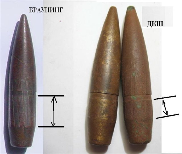

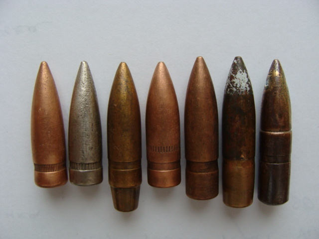

  22. dokmen
    dokmen Obergefreiter
    86
    Здравствуйте, родскажите, это пуля ДШК БЗТ? Спасибо. IMG_20130715_222301.JPG IMG_20130715_222414.JPG
  23. =ask=
    =ask= Leutnant
    4.292
    Rusland
    нет, это пуля 12,7х99 (.50) в справочной смотрите тему)
  24. dokmen
    86
  25. =ask=
    =ask= Leutnant
    4.292
    Rusland
    Вот скажите, Вы тему смотрели? Я могу с уверенностью сказать, что нет.
    1: оболочка пули у "ДШК" - далее как 12,7х108 : биметаллическая.
    2: оболочка пули у .50 томпаковая
    3: Ваше фото из данного поста:
    1 скорей всего это пуля от 13,2 Гочкинса
    2 другие пули - 100% 12,7х99 ( вроде оба типа бронебоев М1 и М2 )
    Читайте тему в общем, тут всё расписано и картинки есть: http://reibert.info/threads/50-bmg-12-7х99.266700/
    Ну и по 12,7х108 вдогонку: http://reibert.info/threads/12-7х108-ДШК.265521/
  26. Carl Zebisch
    Carl Zebisch Oberst
    41
    62
    6.633
    Bassarabia Cetatea-Alba
    1-я пуля не Браунинг, а 13,2мм Гочкисс, 2 справа не ДШК , а .50cal Браунинг(бронебойные пули М.2)
