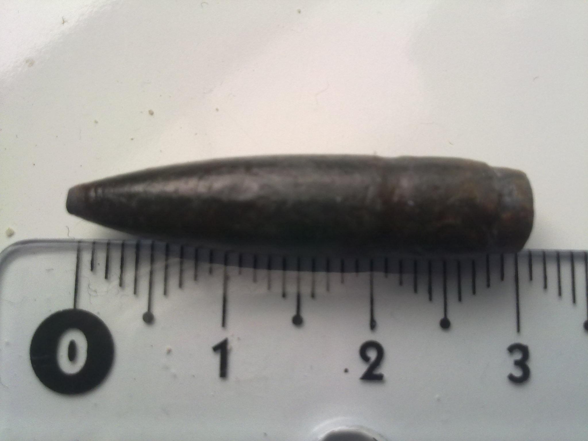

  7. Анатолий 1
    Анатолий 1 Stabsgefreiter
    17
    205

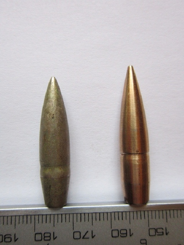

    Помогите опознать пулю (слева), справа для сравнения "классика жанра".
    Антропометрические:D данные:
    длина - 34,3 мм.
    диаметр - 8,2 мм.
    масса - 12,9 гр.
    пуля с сильно зауженной "кормой" (на фото видно)
    Идентифицировал как югослава, но возможно ошибаюсь...
  8. Механик86
    Механик86 Stabsfeldwebel
    993
    Россия
    Да, 7,92х57 югославского происхождения, оболочка стальная в мельхиоре.
  9. A10A
    A10A General-leutnant
    23.167
    Київ, Україна
    скорее - бельгия для югославии (Ф Н 25/Ф Н 26)
    оболочка - мельхиор
  10. Анатолий 1
    17
    205
    Оболочка магнитится.

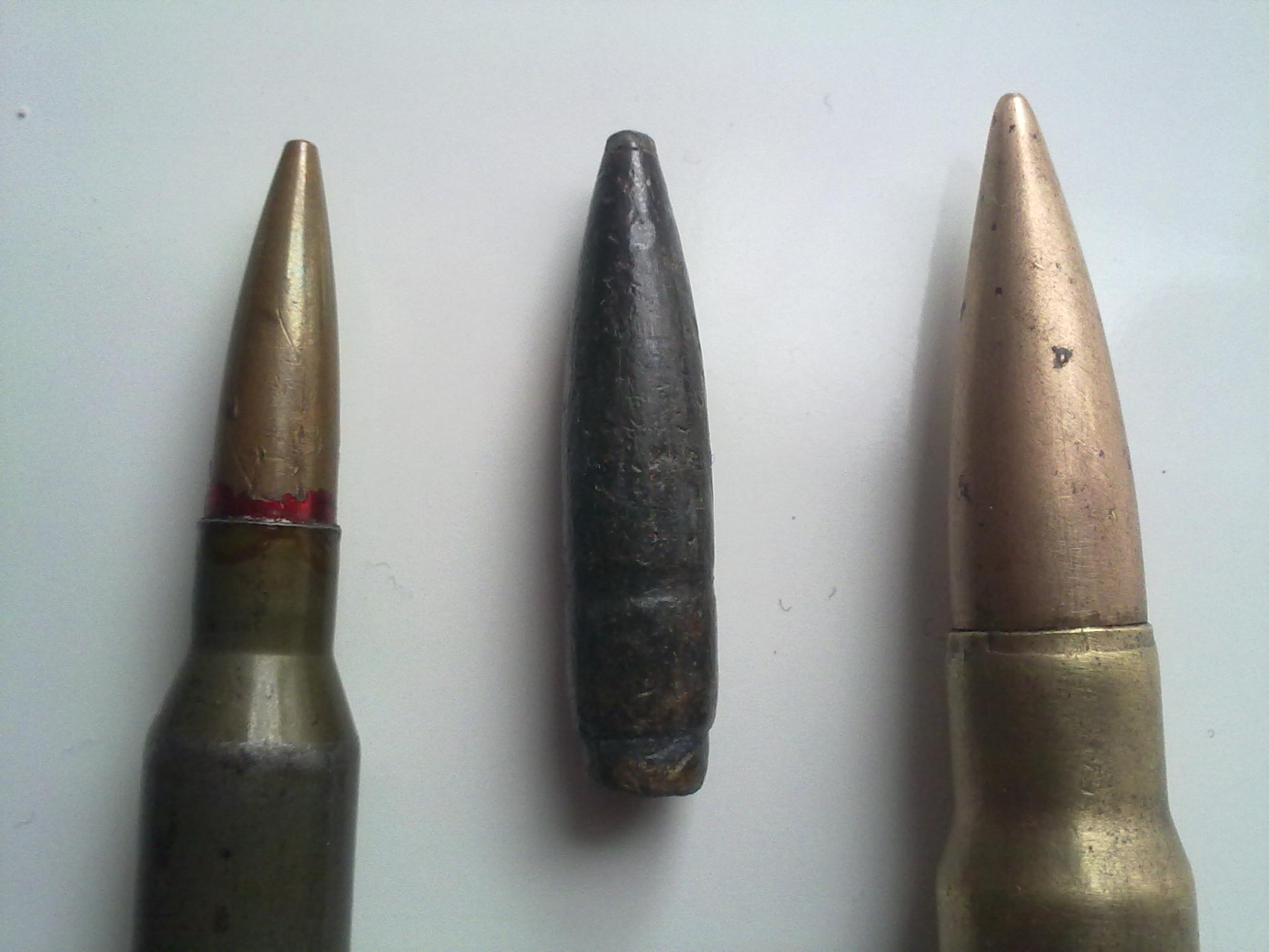

  11. И ван
    И ван Stabsgefreiter
    251
    опознание пули
    Пожалуйста, подскажите с какого патрона пуля, или это сердцевина оболочечной пули. Материал свинец (возможно с сурьмой). Точных размеров нет, прилагаю для сравнения патроны от АК и Маузера. Донце пули сточено,вставляли в гильзу от АК-5.45.
  12. Механик86
    993
    Россия
    седечник от чего-то ок.8-мм.
  13. И ван
    251
    Возможно! Просто ни разу их не видел, а тут смотрится как отдельная пуля.

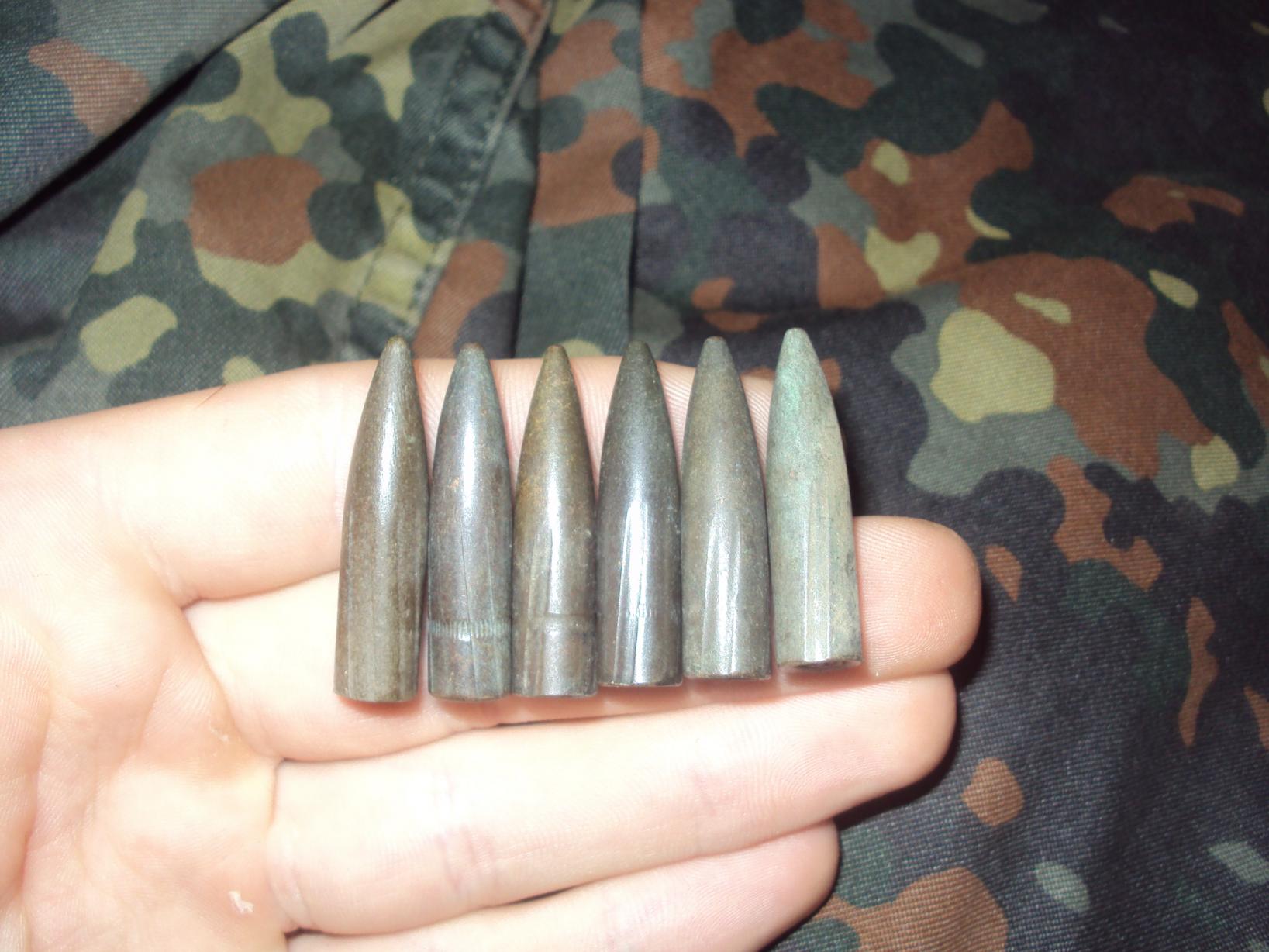

  14. aspire
    aspire Stabsgefreiter
    216
    украина

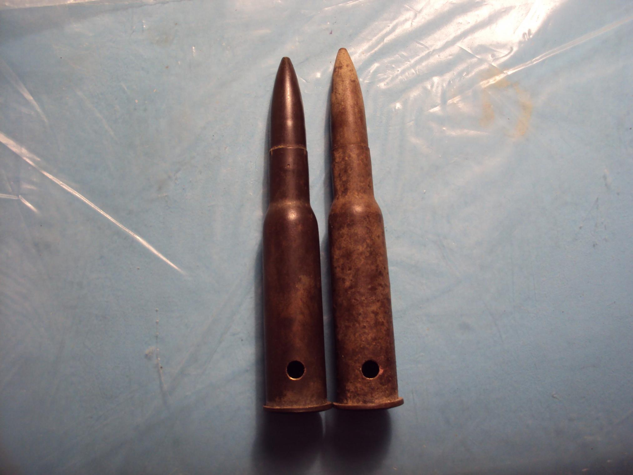

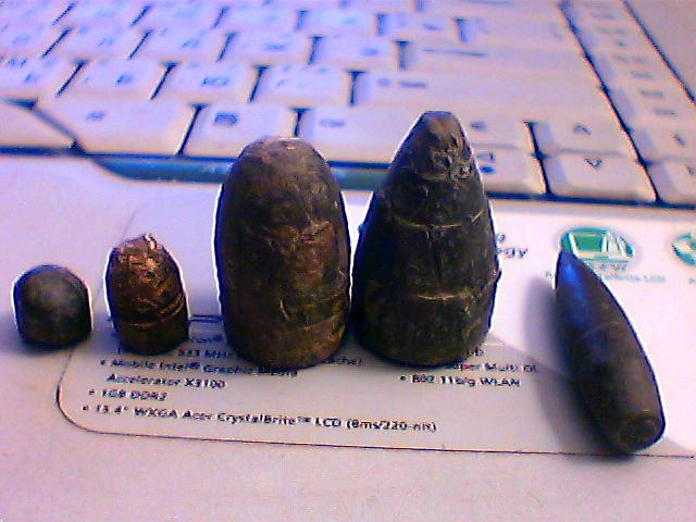

    на хуторе нашел пули, интересует с чего могли шмалять большими?

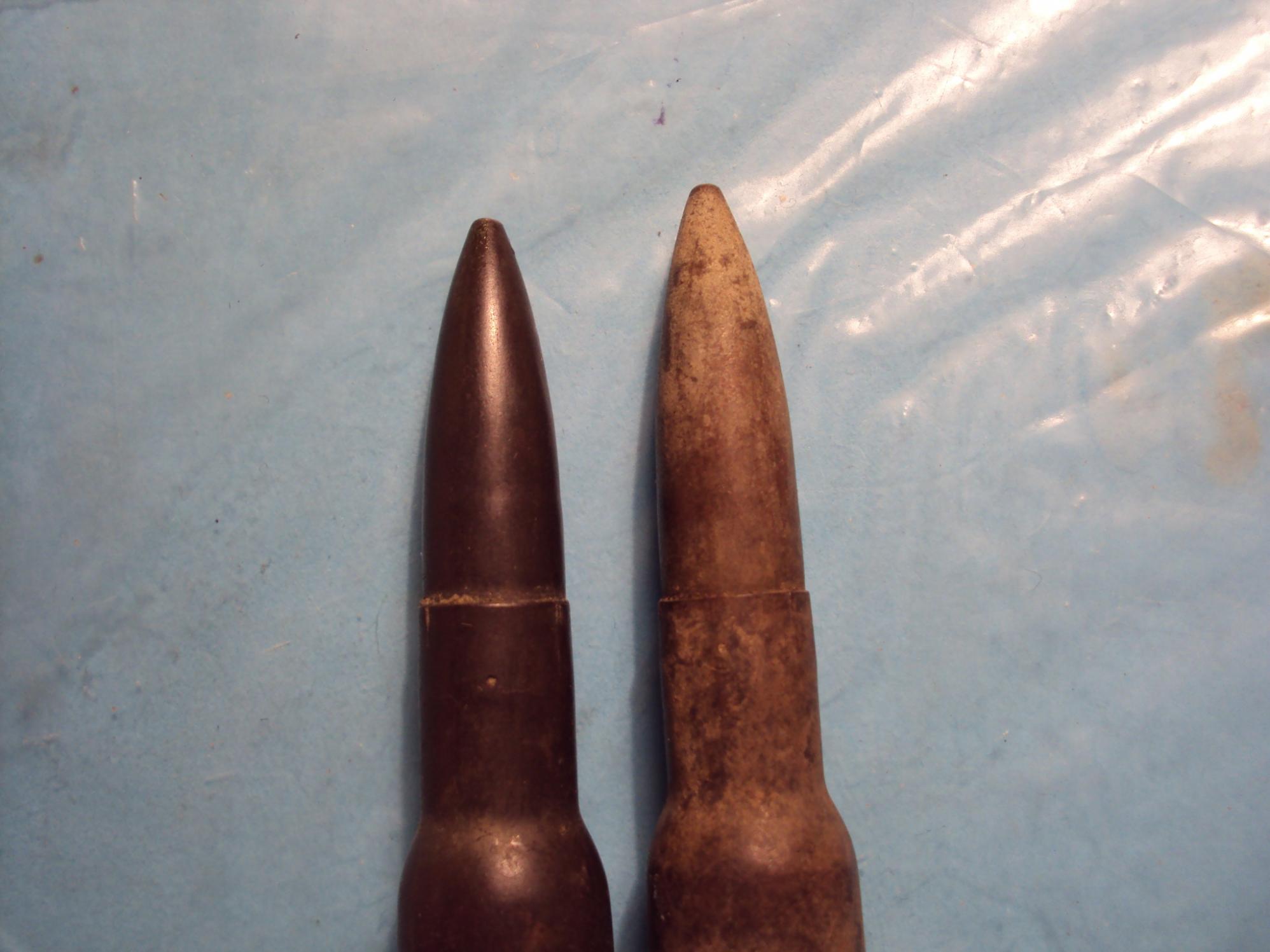

  15. RedMask
    RedMask Leutnant
    4.375
    Пули 303 - можно узнать из чего стреляны?
    На таких же пулях бритиша остатки серебристой крастки - что обозначала?
  16. =ask=
    =ask= Leutnant
    4.292
    Rusland
    Из чего отстреляны - подскажут более знающие Камрады, сам боюсь напутать ..
    А вот краски никакой нет, т.к. у этих пуль оболочка из мельхиора (который имеет белый цвет и который многие принимают за серебро :D).
    Тип пуль Mk VII , производитель скорей всего Англия т.к. у Американцев 2 каннелюры... Ну и оговорюсь, что помимо мельхиоровых оболочек существуют так же стальные с мельхиоровым покрытием и томпаковые.

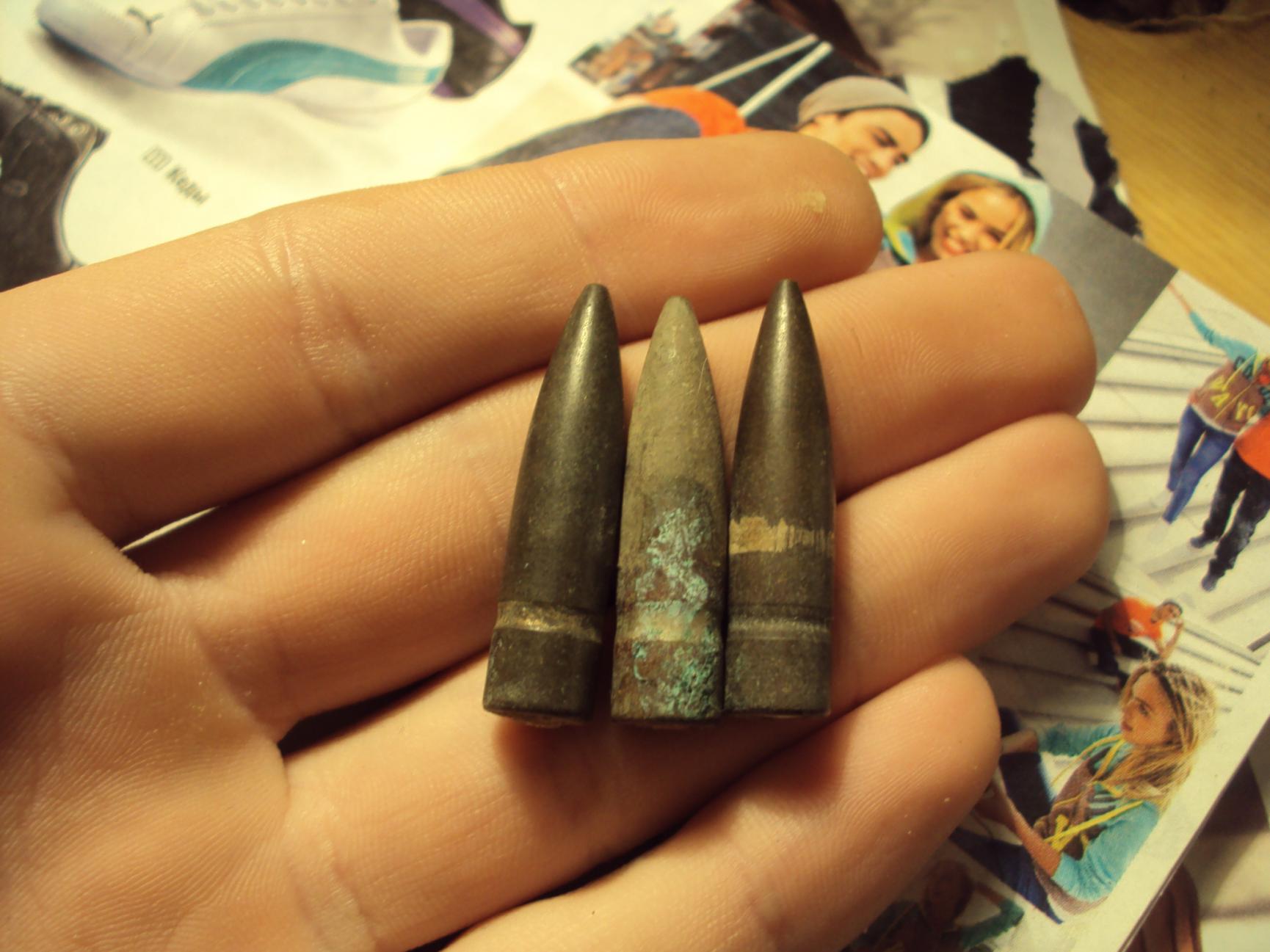

  17. ЮРС
    ЮРС Feldwebel
    973
    1.875
    1.941
    украина

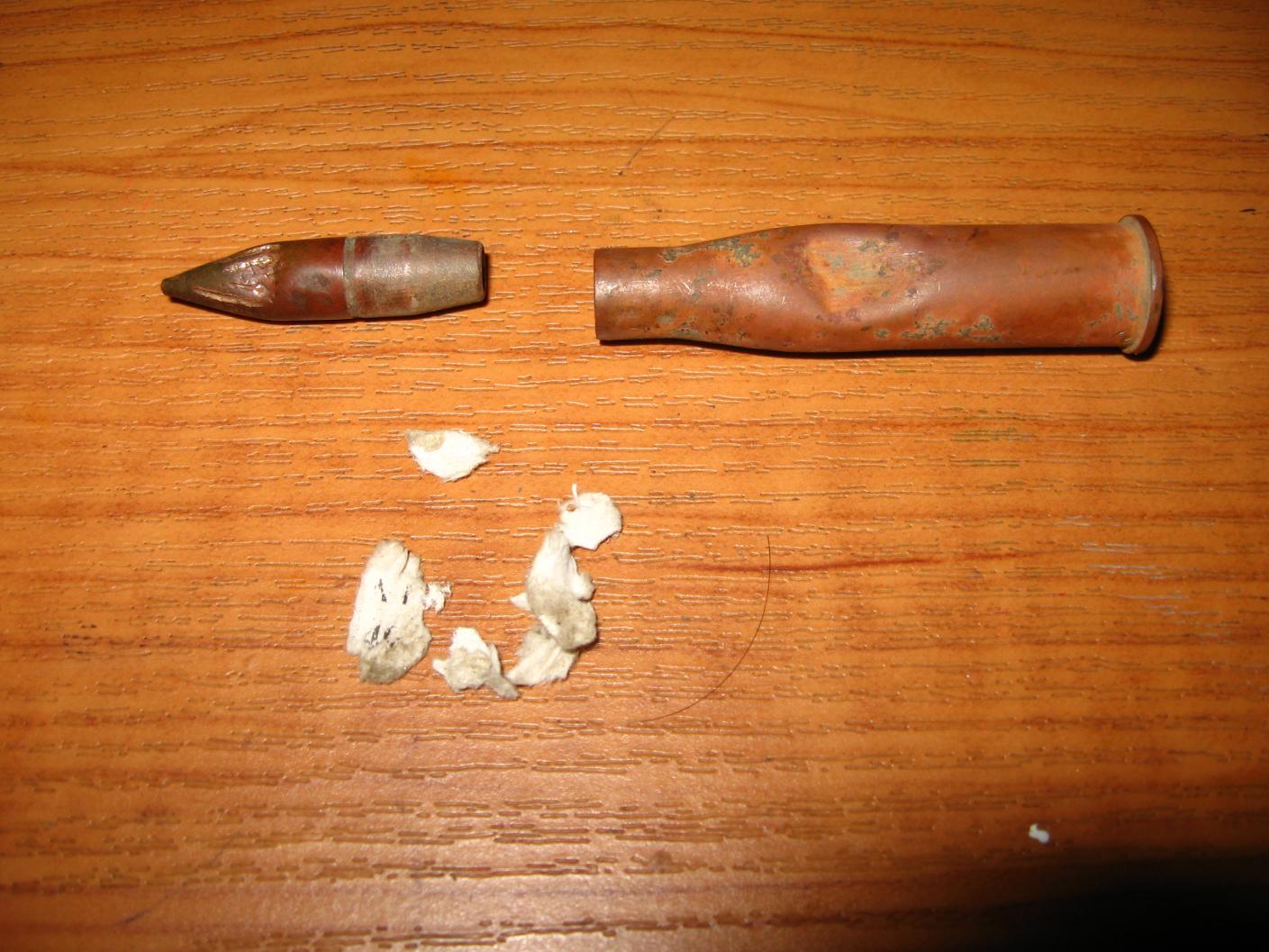

    Добрый вечер всем!Нашел такое.Внутри было 3 кусочка бумажки,на них ниче не видно,чьих будет?С ув!
  18. И ван
    251
    8 x 50 R Австрийский манлихер, Allami Hadianyaggyar de Budapest (Венгрия), 36 года выпуска:rolleyes:
    И записка ...,жаль что не читаема...

  21. RedMask
    RedMask Leutnant
    4.375
    Может и так, но на мунишине нашел фото - там тоже лак грязно-белый. http://municion.org/303/GrauRingFugeG.jpg

  22. =ask=
    =ask= Leutnant
    4.292
    Rusland
    1: маловероятно, что с тех пор он бы сохранился (лак), да и слишком большая полоса на Вашей, попробуйте снять немного аккуратно, если действительно лак, то прикольная находка :) но скорей всего это налёт или окислы ...
    2: пуля в 7.62х54R скорей всего обычная т.к. были пули без каннелюры и с каннелюрой с вертикальными "палочками". Так вот, в первом патрона у Вас обычная а в другом с каннелюрой - крайний возможно Американского п-ва либо Советского.
