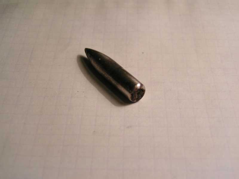

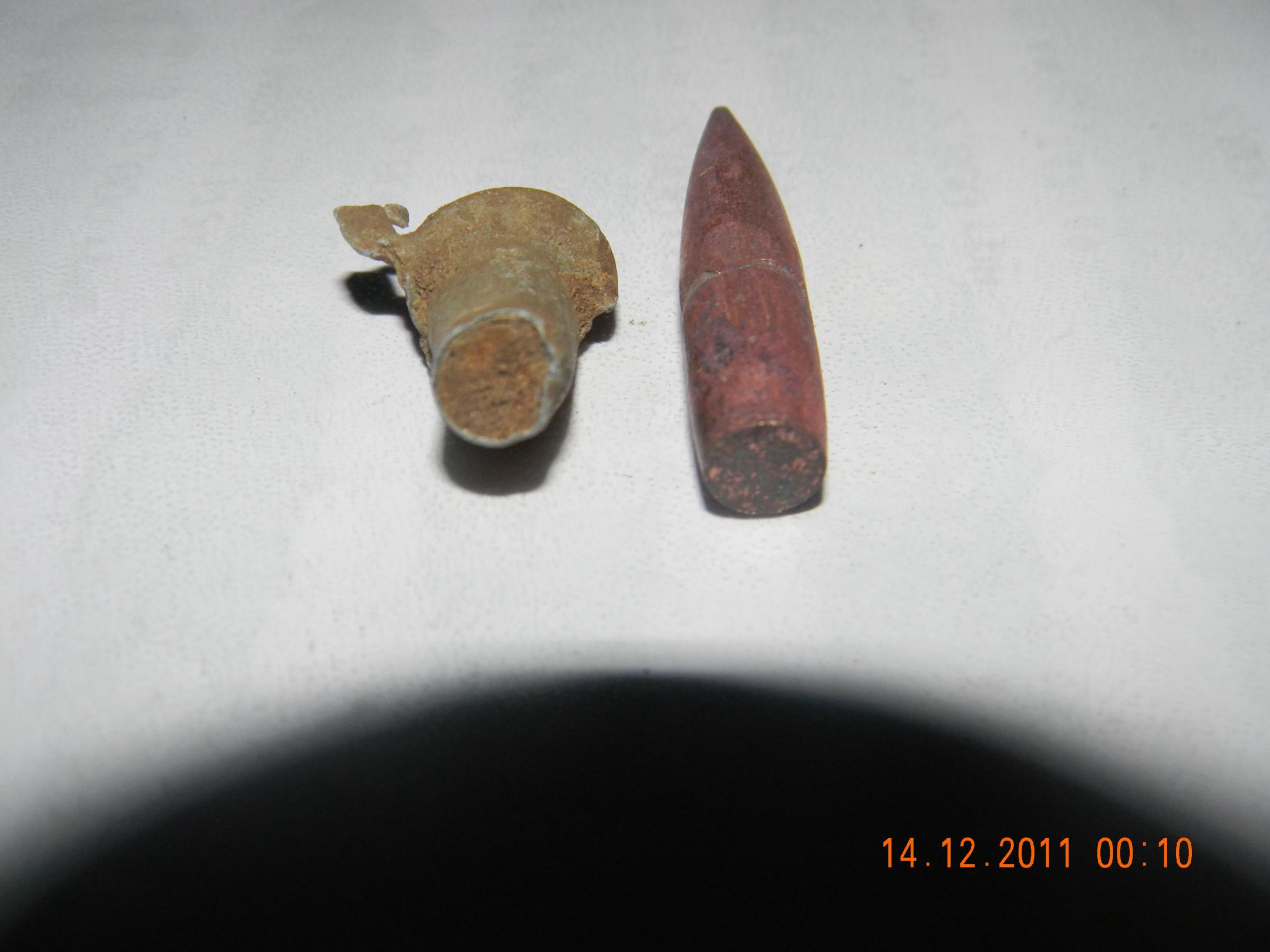

    Пуля от патрона манлихера 1905года. Что означают надписи на жопе пули?

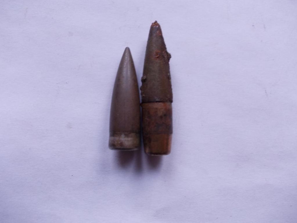

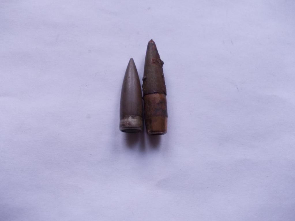

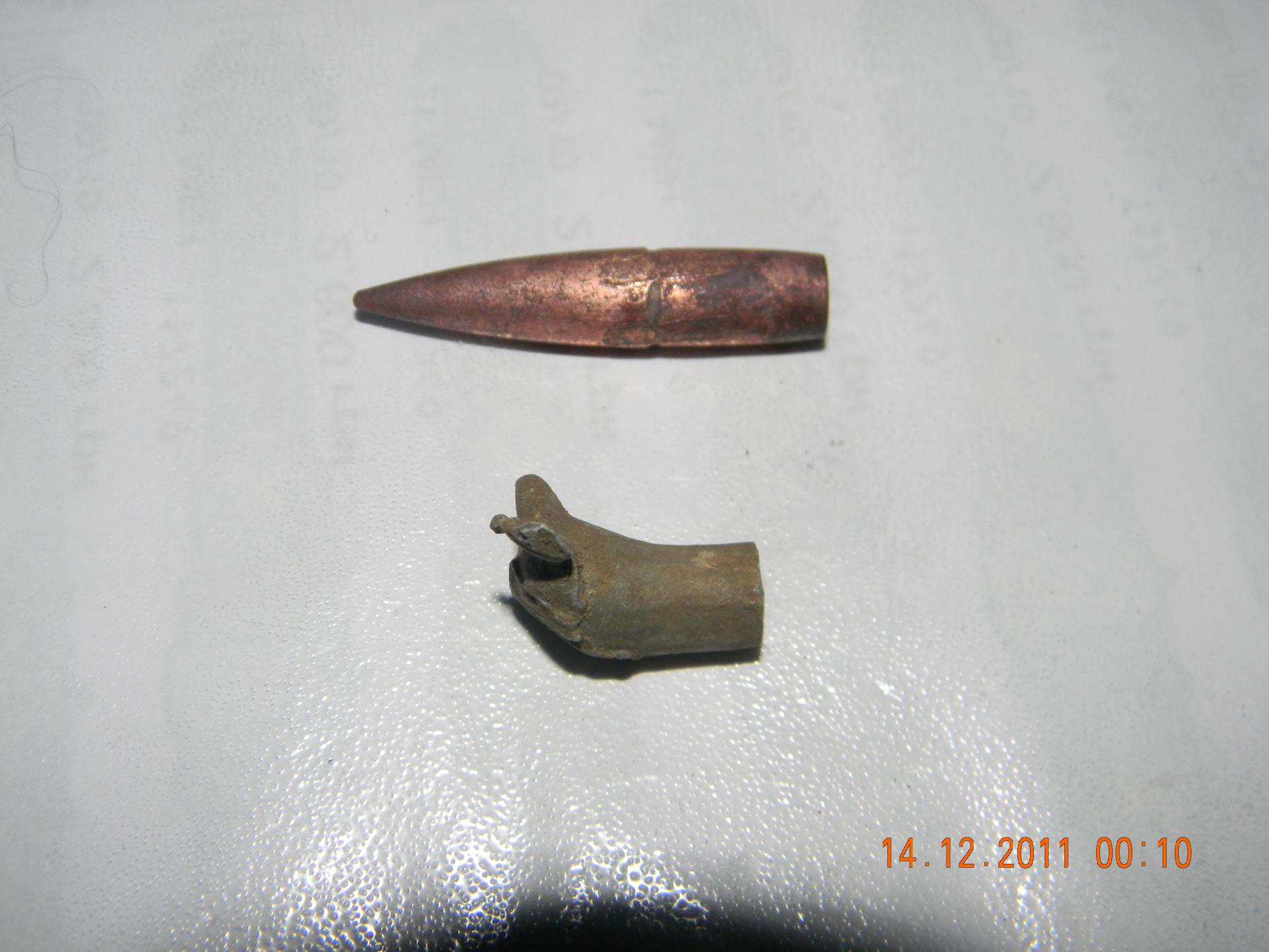

    такая вот сегодня попалась
    на вес очень ощутимая...подскажет кто..?

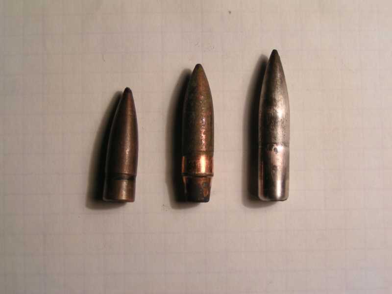

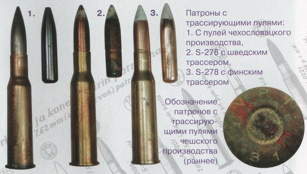

    Для точной идентицикации нужны данные по длине и диаметру обеих пуль. Ну и фото донца желательно.
    Но, думаю, это точно не S-278 со шведским трассирующим стаканчиком и не чешский трассер.
    Борцов в своей статье приводит совершенно другие фото обеих пуль ( см. ниже) и я с ним согласен :D
    Мне видится слева итальянская трассирующая, а справа французская бронебойно-трассирующая (но здесь я менее уверен). Обе тоже шли для установки в гильзы VPT.

    Да в этой статье таких данных нет...У вас есть их рисунки,фото.Обратите внимание на чешский трассер Di270 -на фото пуля и пуля в патроне не очень похожи-есть ли ещё фото такой?На белой могла маркировка слезть -возможно белая краска была...а может и нет...

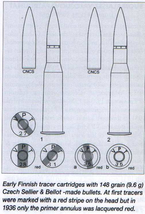

    Чертеж чешского трассера из одной умной книги. Ну не похож он на пулю справа. И каннелюры нет. Было бы здорово, еслиб спецы присоединились к дискуссии

    По финской белой пуле :вот нашёл -на тризне обсуждалась подобная-решили всё же ,что чешская..."Трассирующие пули массой 9,6-9,7гр. закупались в небольших количествах у компании Sellier&Bellot в 1928-1931гг. Позднее , в 1935-36гг. патроны снаряжались пулями той же компании."

    Больше на Т-30 похожа раннюю

    Откуда т-30 в финском VPT-36 ?

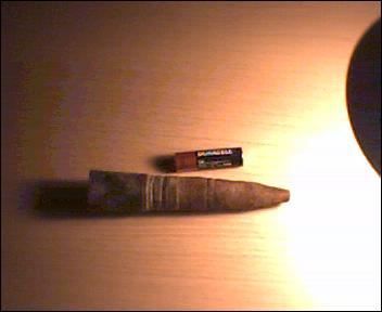

    Добрый день комрады
    Не смог найти на форуме вот такую пулю. Старейшинам на развлечение мне на развитие. Пуля 24 мм диаметр и 94 мм длинна сохранена часть патрона диаметр 26,2 мм
    Всем заранее спасибо за участие

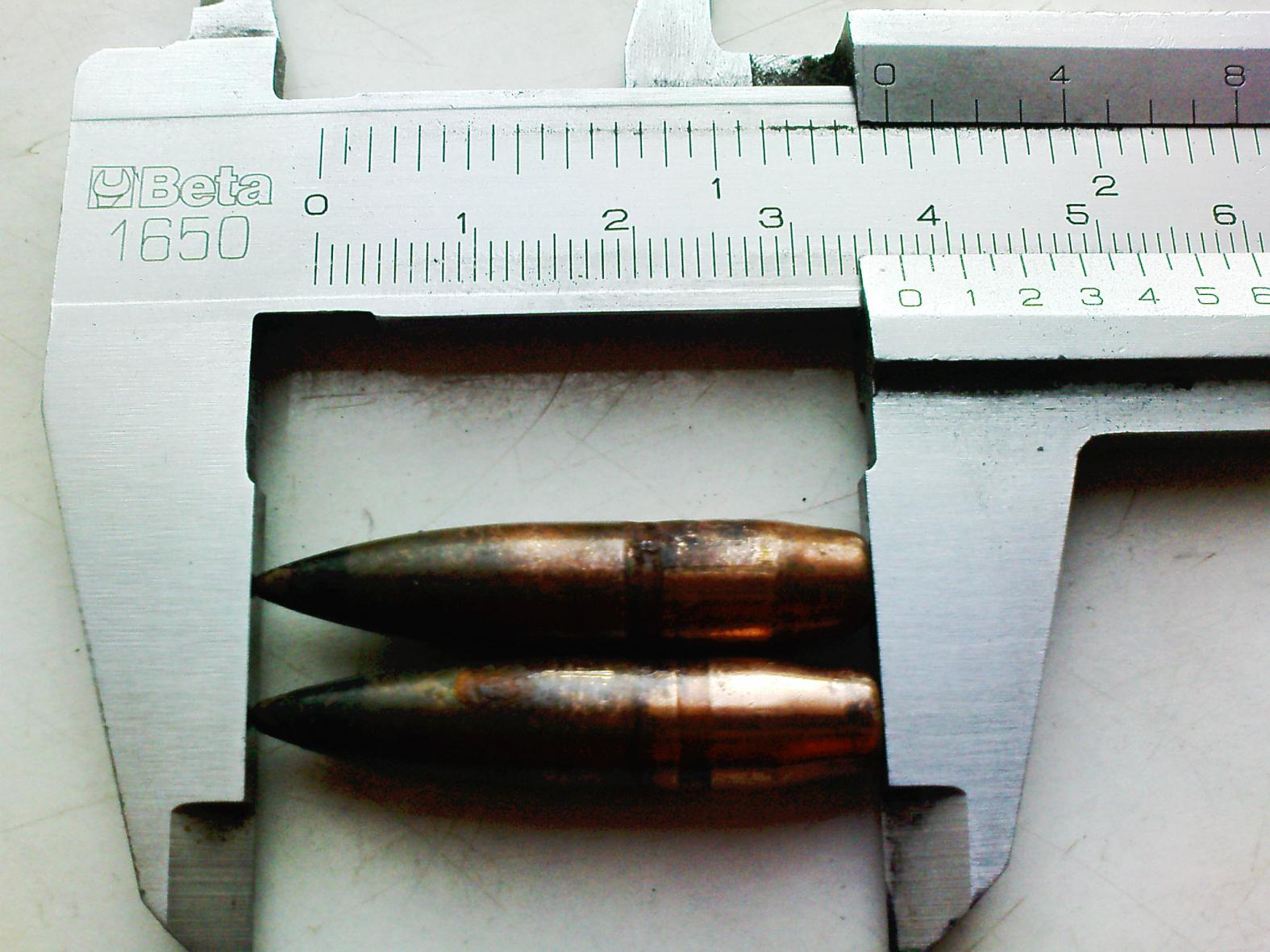

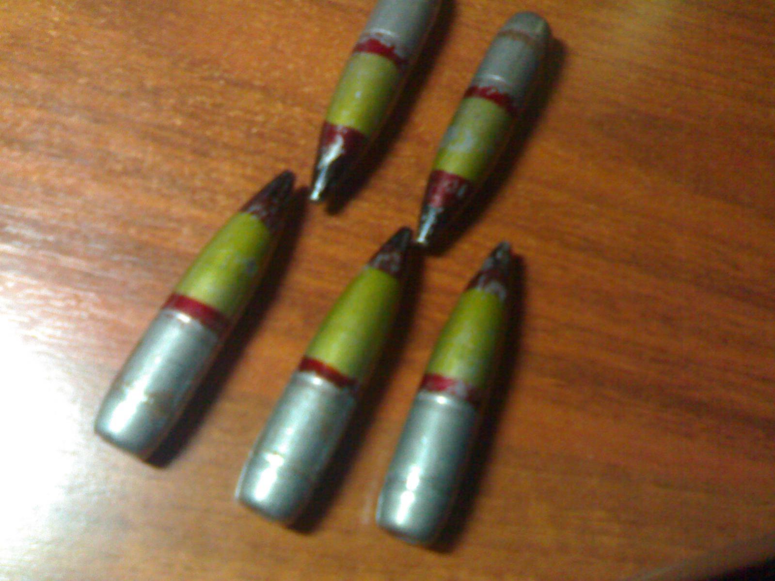

    Тут еще такой вопрос назрел в процессе - среди всех пуль попалась одна Б-30.Ну я сначала и внимания не обратил особо,а потом смотрю не то что то с канелюрой,меряю - от донца пули 10мм всего,а должно быть 14,15мм.Брак какой то или что ???? Обжата в гильзе кстати была как положено - на 14мм.
    Завтра кину фото глянете.

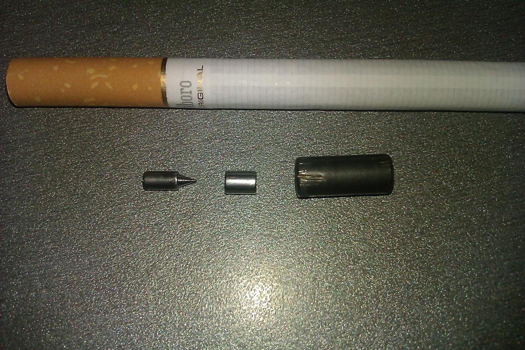

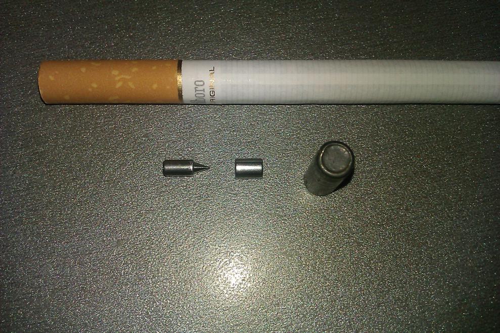

    доброй ночи. вот перебирал старые пули попалась одна по ходу 7.92.внутри вроде как чтото было. когда разломал то вылезли такие девайсы.что за пуля

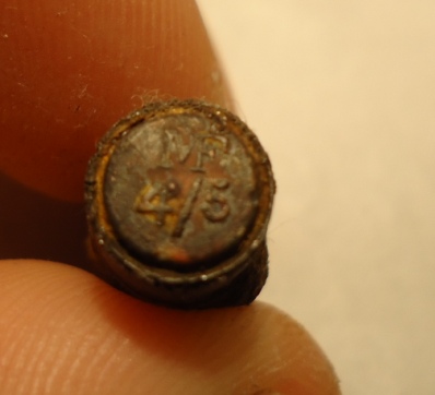

    Вот обещаное фото пуль.
    Фото не ахти конечно - извиняйте,с телефона,но думаю в общем понятно.
    С УВАЖЕНИЕМ !!!!:beer:

    Это пристрелочно - зажигательная B-Geschoss (в простонародье - разрывная)
