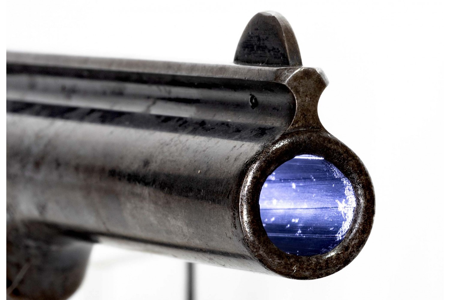

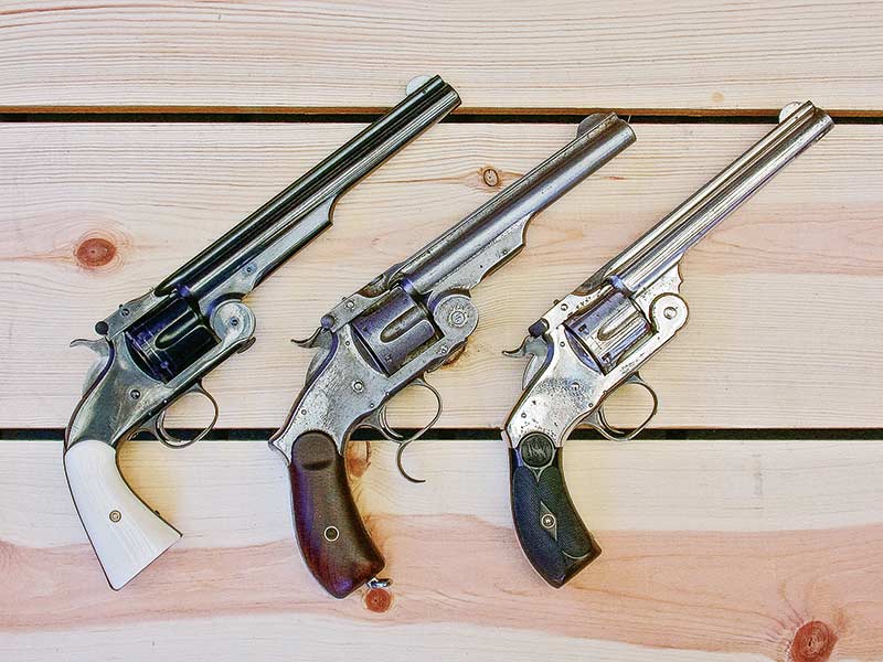

    револьвер Сміт-і-Вессон "руська модель"...
    (і до Ванги не ходи)
    фото 1 - копіпайт https://gunsmagazine.com/
    фото 2 - копіпайт https://collegehillarsenal.com/

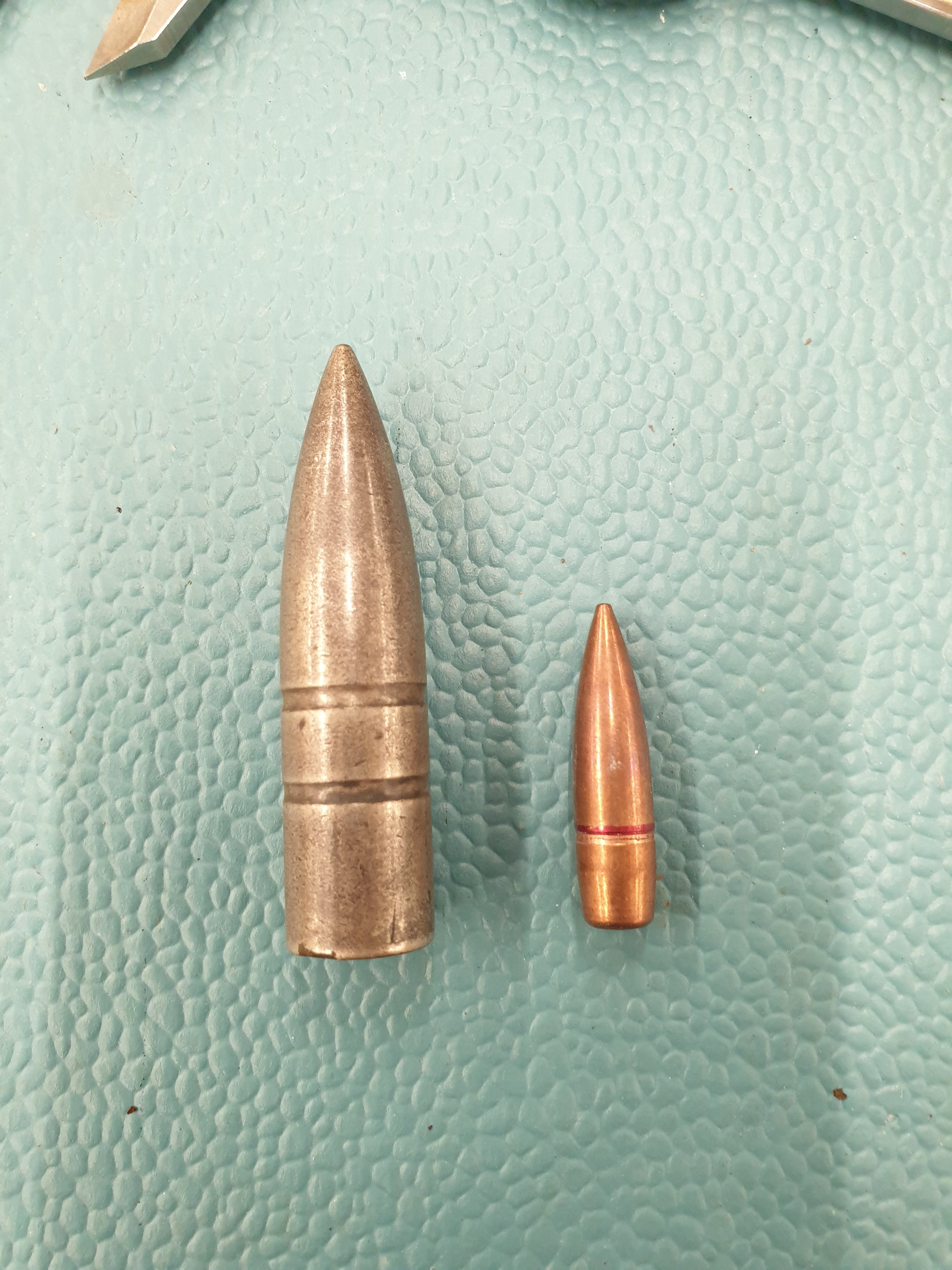

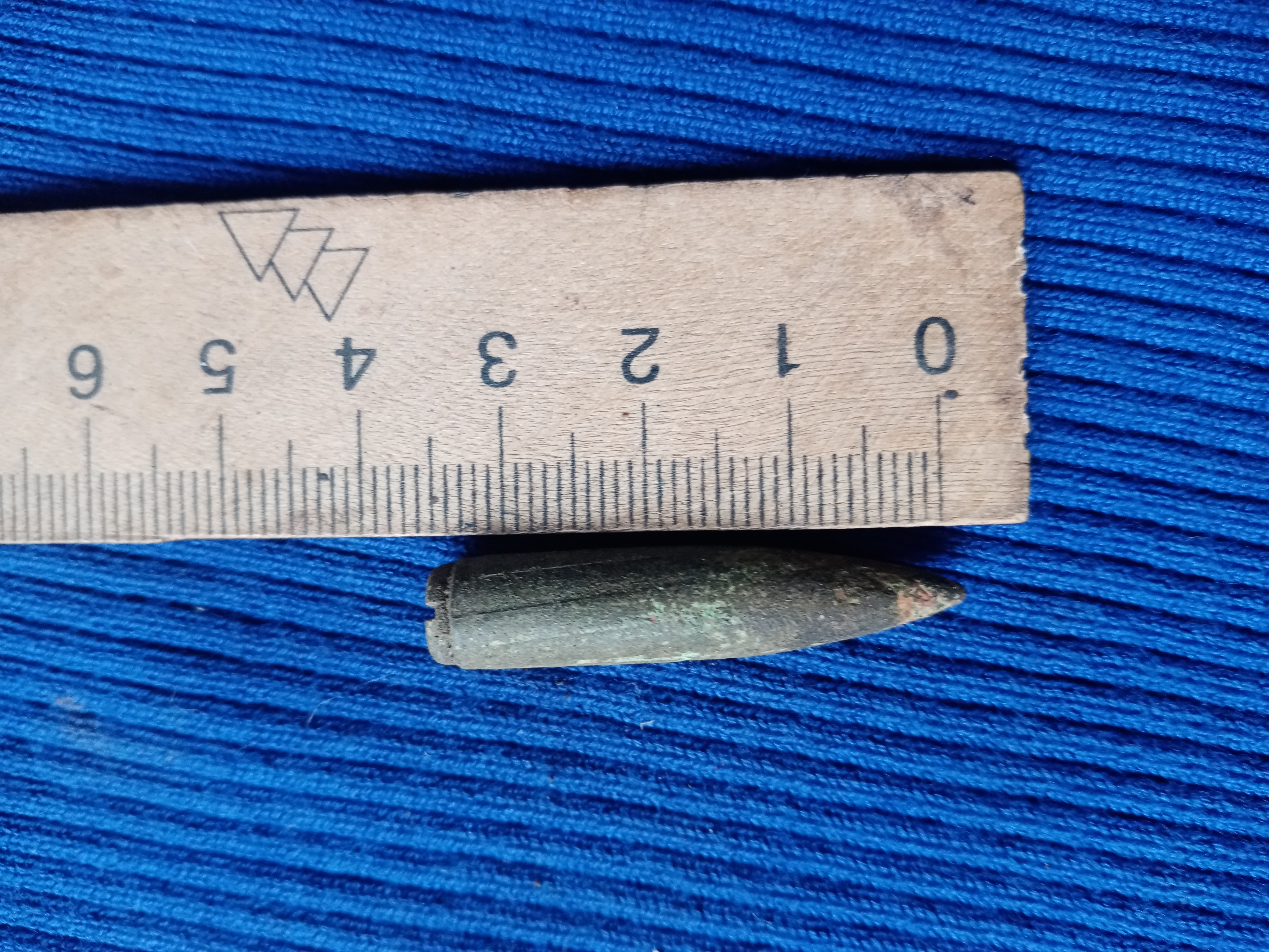

    433
    Стольний град Київ.

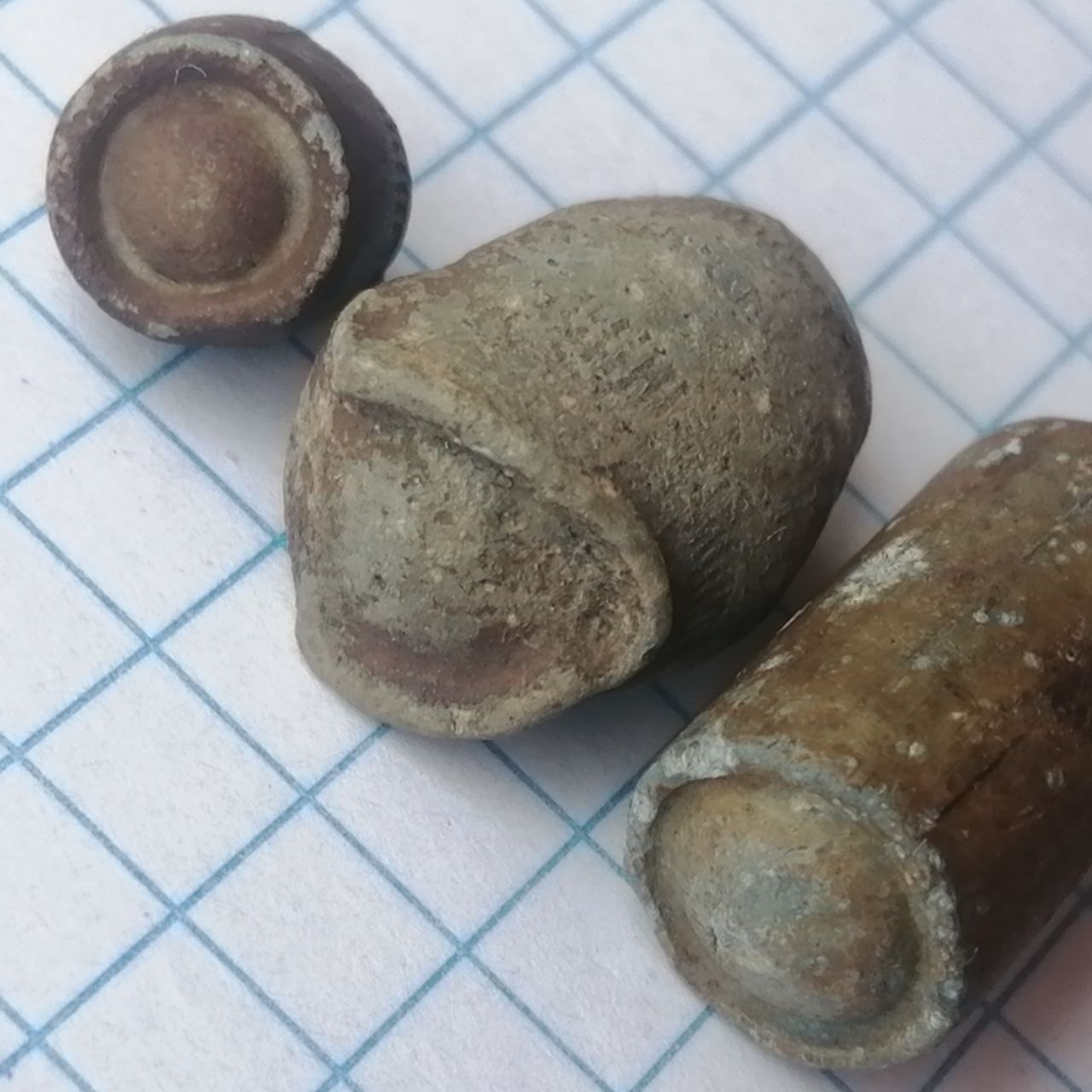

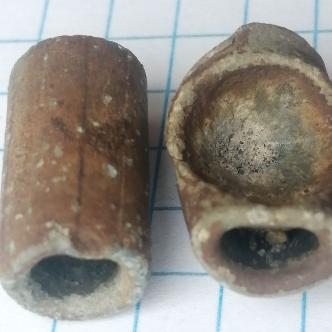

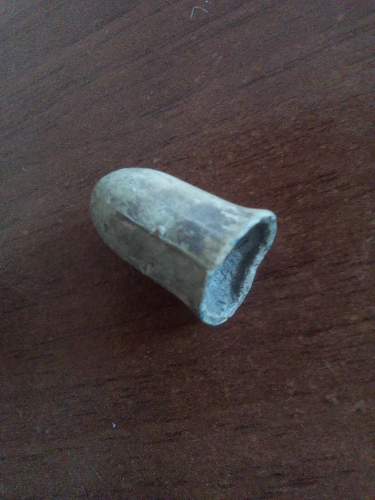

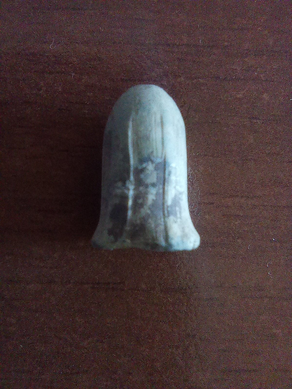

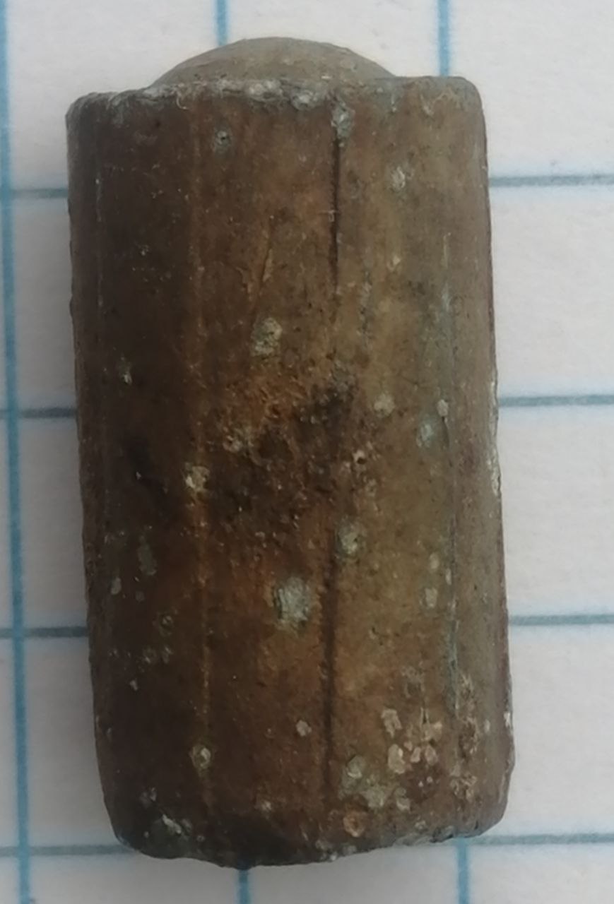

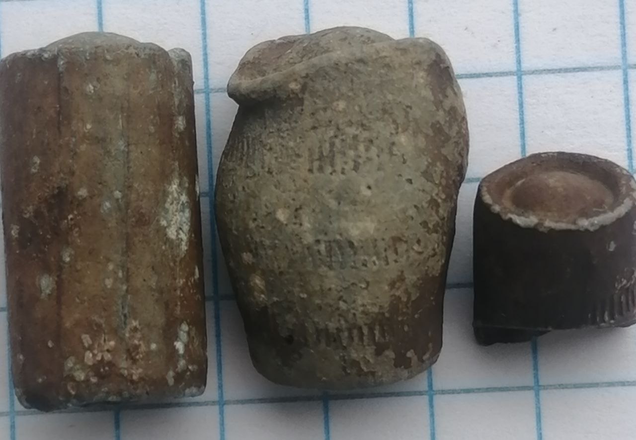

    …І ще одне запитання про підказку що до 3 свинецевих куль, знайдених в одній локації. Одна пройшла канал та має 5 нарізів, вага 9,39гр., діаметр 9мм., висотою 17мм., Одна обкушена не стріляна. І одна з боковою вм’ятиною не стріляна з видимими 3 обжимними канелюрними поясками.
    Дякую, та всім спокійного дня, окрім грьобаних кацапів.

    Дякую, друже. Це, часом не та пушка яка була у Лісничих (чи як їх тоді називали) в РІ?
    P.S. а чому нарізі майже рівні? Це норм?

    ........ бліна...уявляю "віддачу" при пострілі таким калібром. Багато не настріляєш. Плече нафіг з суставів вилетить.

    бачаться - спортивні кулі ТОЗ-36, ТОЗ-49 Хайдурова ("вадкаттер"/"wadcutter")

    ...це тільки так здається - там 10-й твіст (...наче ? )
    ...при вазі револьвера у півтора кілА та набоях під димний порох - віддача там досить комфортна...

    Дякую. Навіть не знав про існування таких. Просвітив. :beer:

    Или спортивный патрон с пулей В-1 к револьверу Наган, там тоже пуля типа вадкуттер

    ...там, вобше, написано : " кулі ТОЗ-36, ТОЗ-49".
    тОз -36 стріляє "В-1" (7,62Х38,5R), а тОз-49 - 7,62Х26,2R ...
    в чому проблєма ??

    В стволах оружия под безоболочечную (мягкую , ,,свинцовую,, ) пулю , нарезы всегда под малым углом. Если нарезы оформить круче, велика возможность срыва пули с последних . .44 Русский , это армейский калибр и вряд-ли был положен лесничим или прочим гражданским служащим ( если только в частном порядке ) .

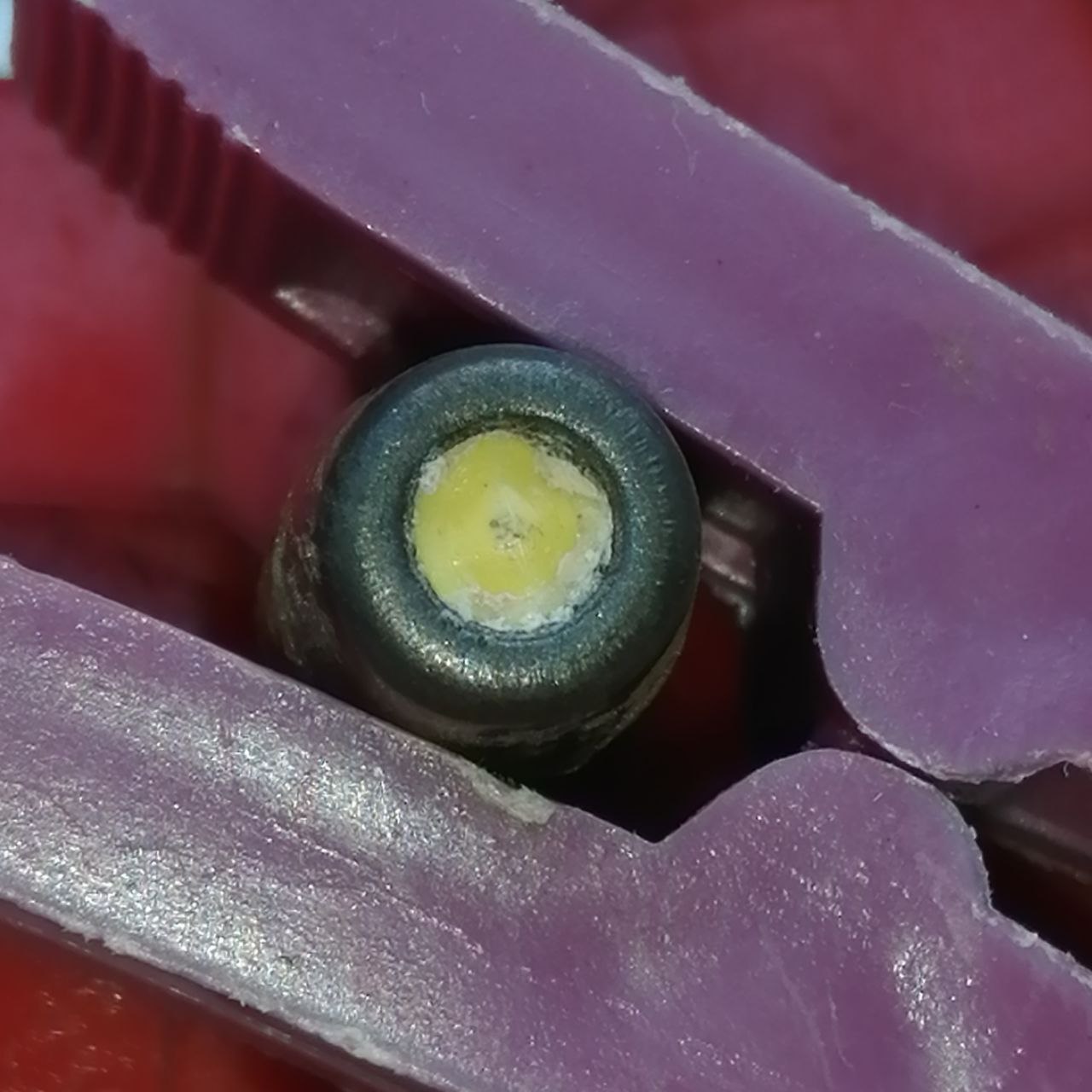

    Доброго часу, панове. Камрад розкурочив набій К-98, каже, куля на донці жовтим кольором пофарбована, вперше бачу. І..... чи мона було його "курочити"?

    Скорее всего бронетрассер SmK L'spur, жёлтое это целлулоидный кружок закрывающий стакан с трассирующим составом.

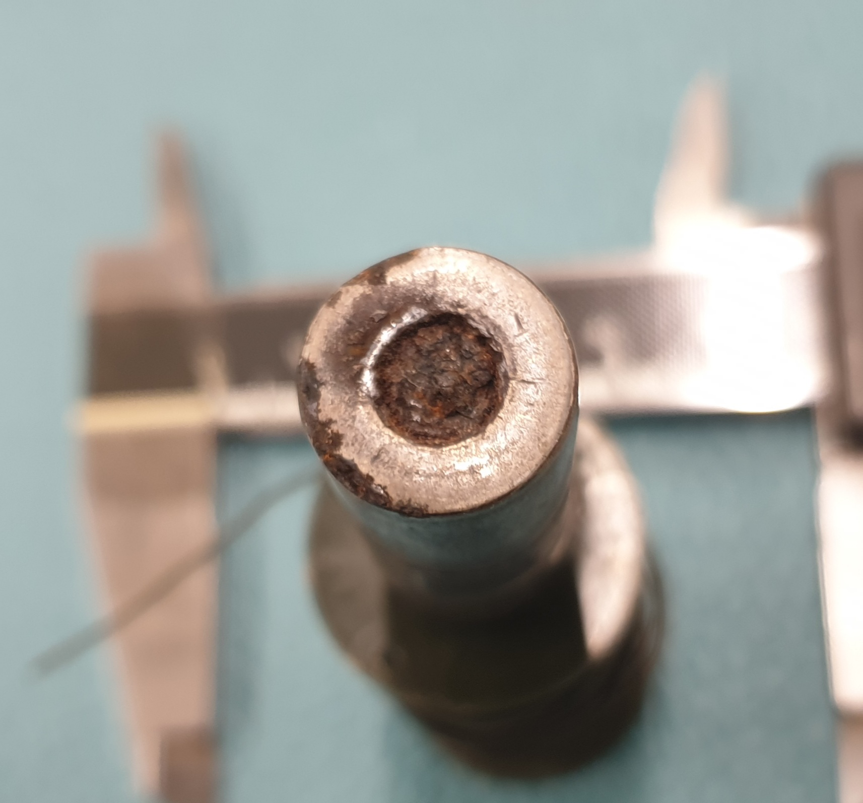

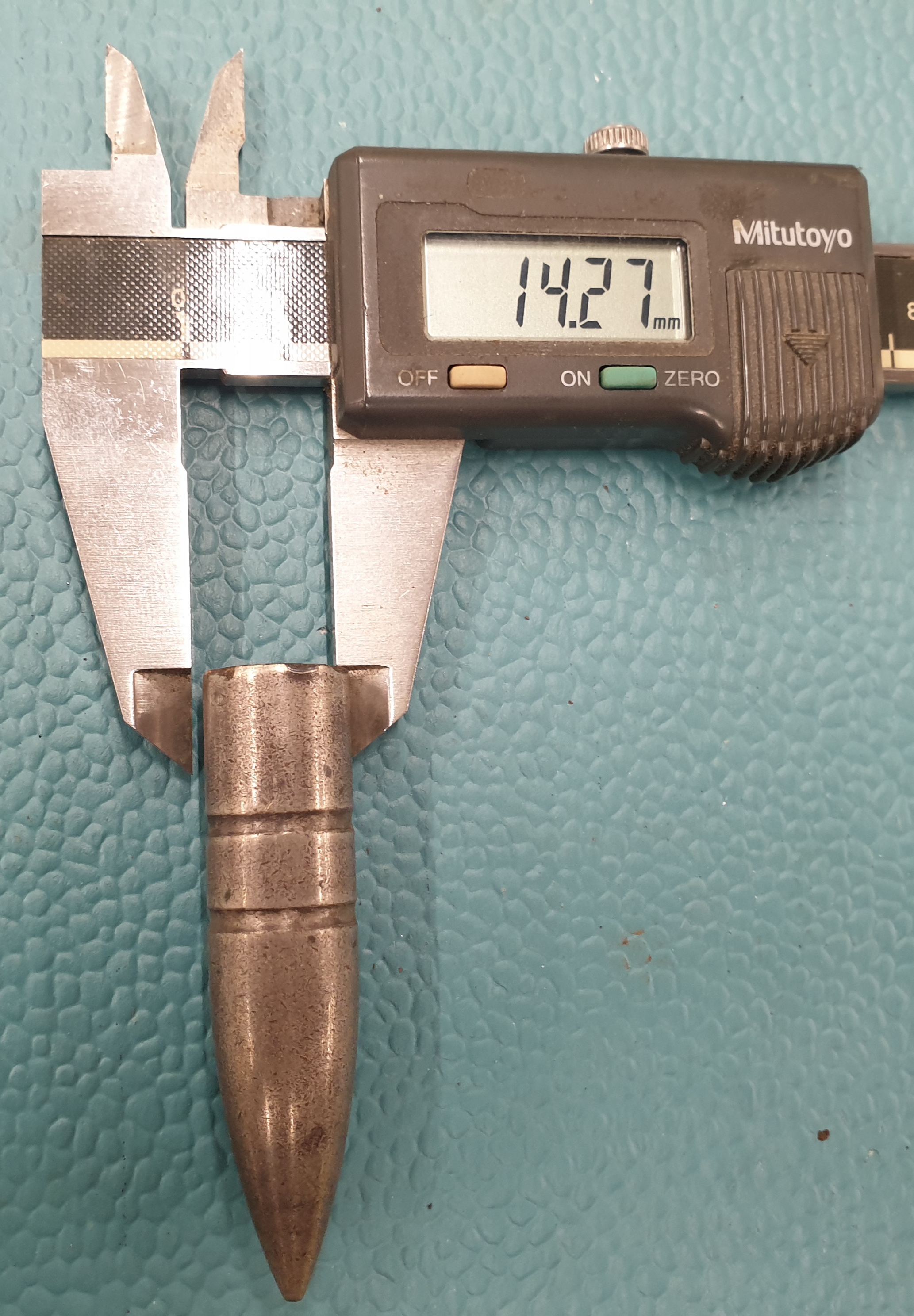

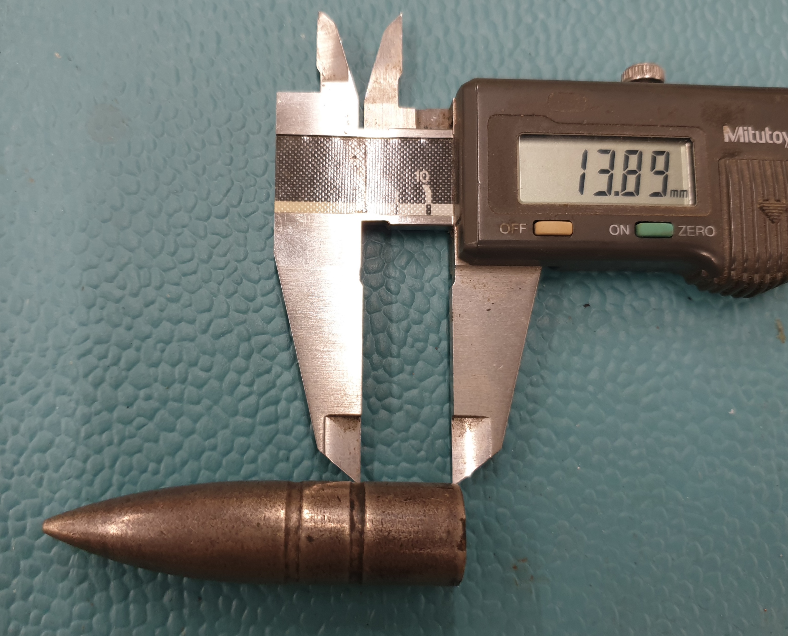

  14. Енот рыболов
    Енот рыболов Stabsfeldwebel
    586

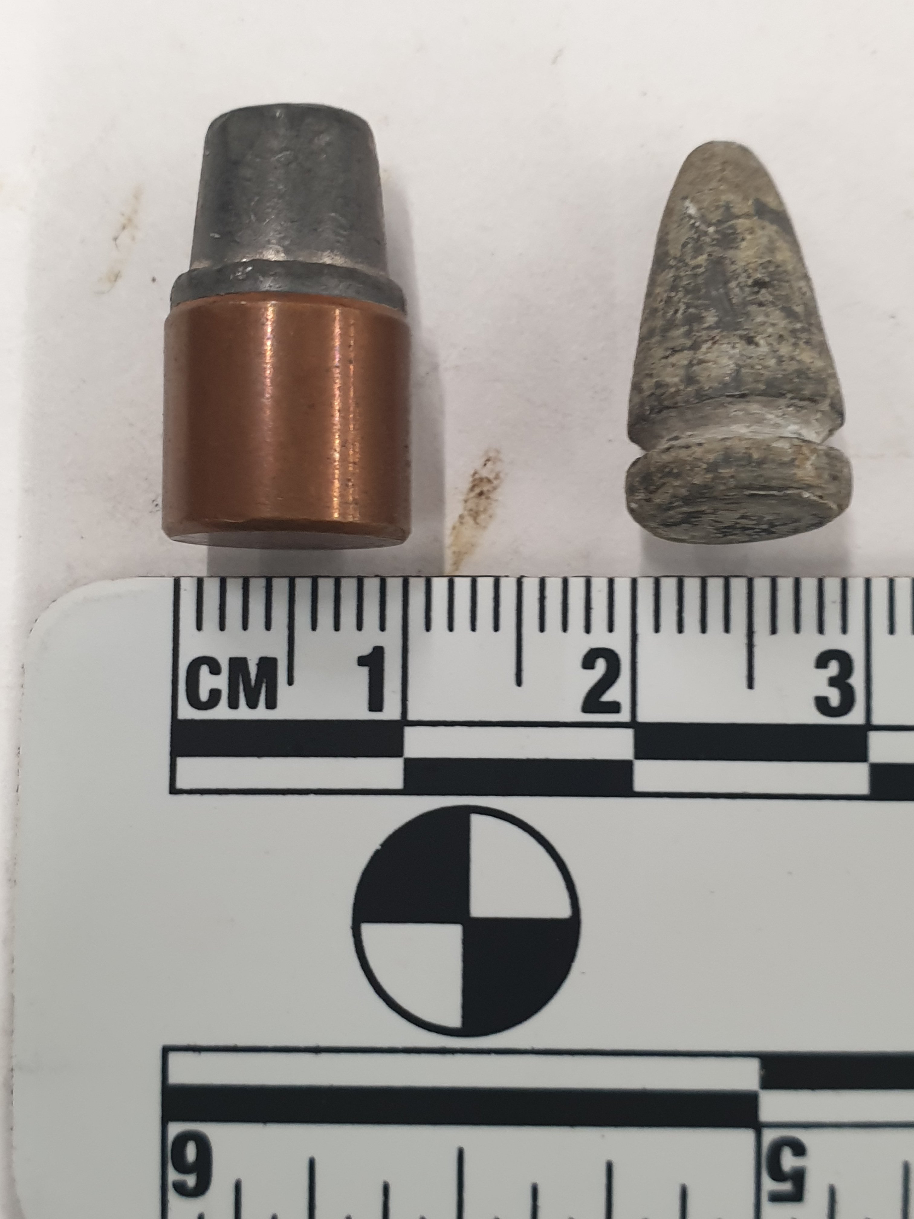

    Доброго дня. Від чого куля? Розміри 9х17 мм.
    Дякую!
    Останнє редагування: 14 сер 2024

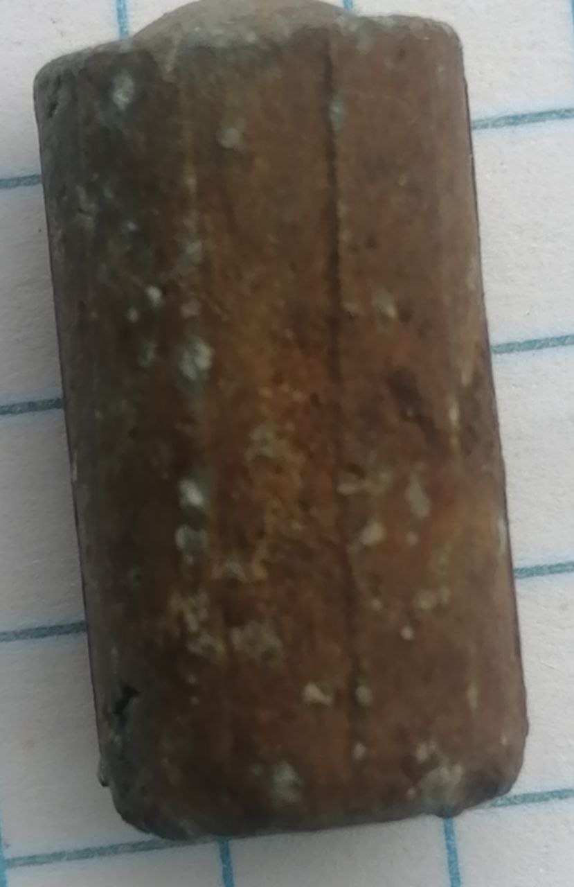

  15. Padre945
    Padre945 Oberleutnant
    4641
    313
    8.841
    5.847
    Доброго вечора, підкажіть будь ласка по такій кулі. Перший раз таку зустрічаю, це щось серійне чи звичайне рукоблудство. Зі стороні гільзи бовт вкрученний. Наперед вдячний
    SubSailor, Falconer та valerka подобається це.

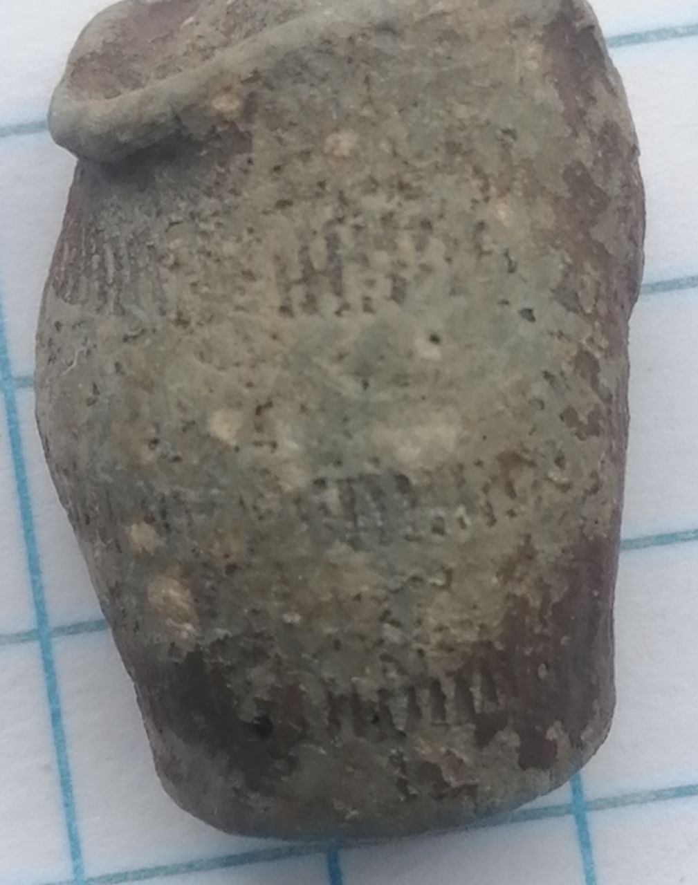

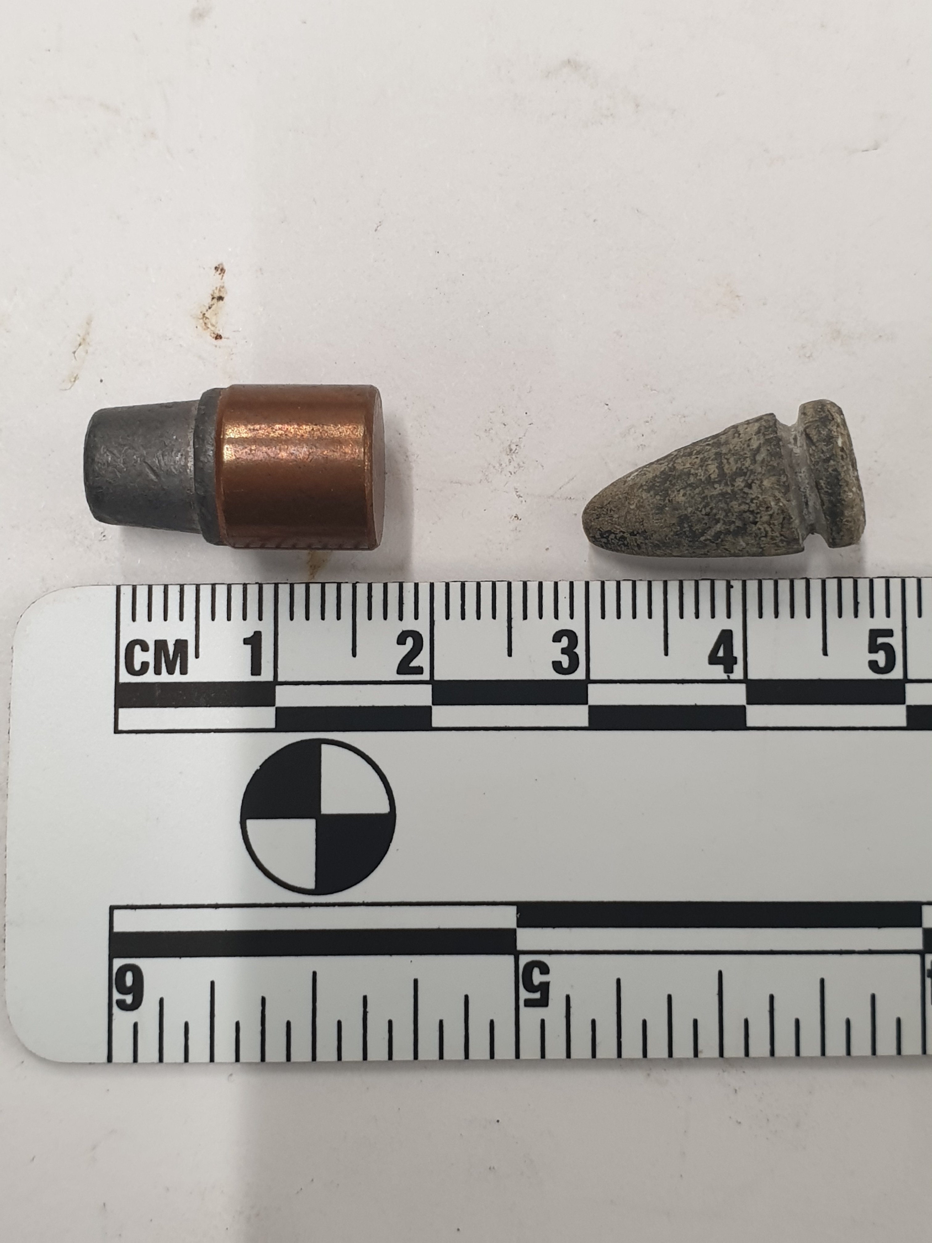

    Доброго дня! Підкажіть, що за дві кулі? Перше можливо полювання сучасне.. але точно не впевнений. У лінійці сіли батарейки .. тому не зміг точні розміри .. але можливо так теж можна буде впізнати . Заздалегідь Дякую!

    Перша десь 9мм? Скоріш щось саморобне до .38 спешл.
    Falconer подобається це.

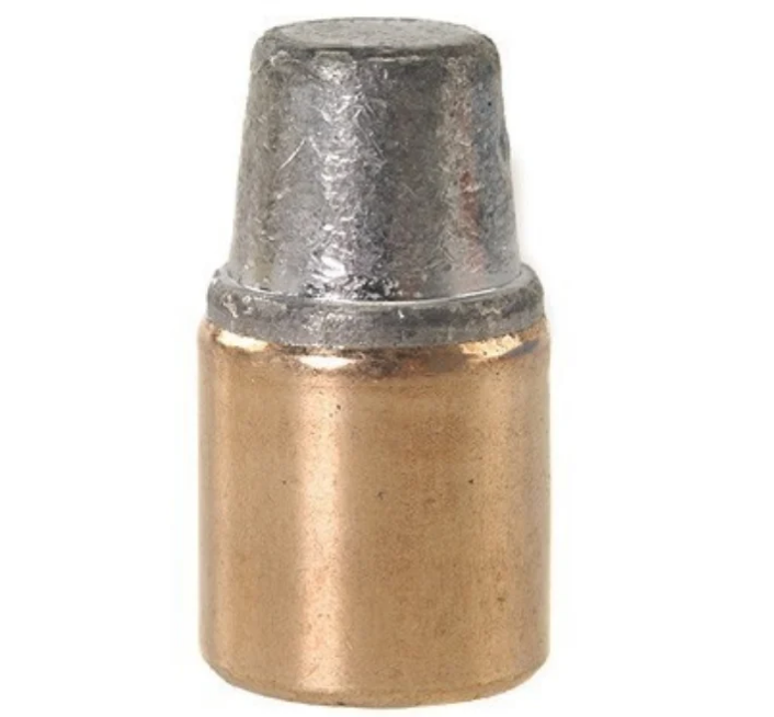

    ....перша - "Speer .410 / 41 220 Grain Semi-Wadcutter Jackted Soft Point"...

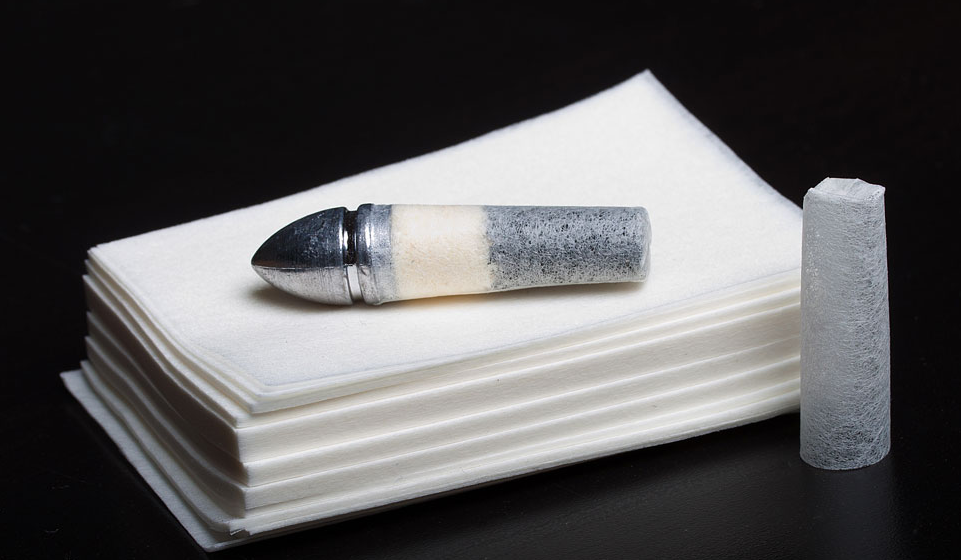

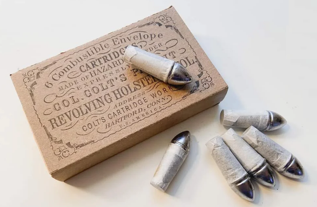

    бачиться - револьверна куля типу Кольт (.38) під паперовий набій
    щось на зразок такого :

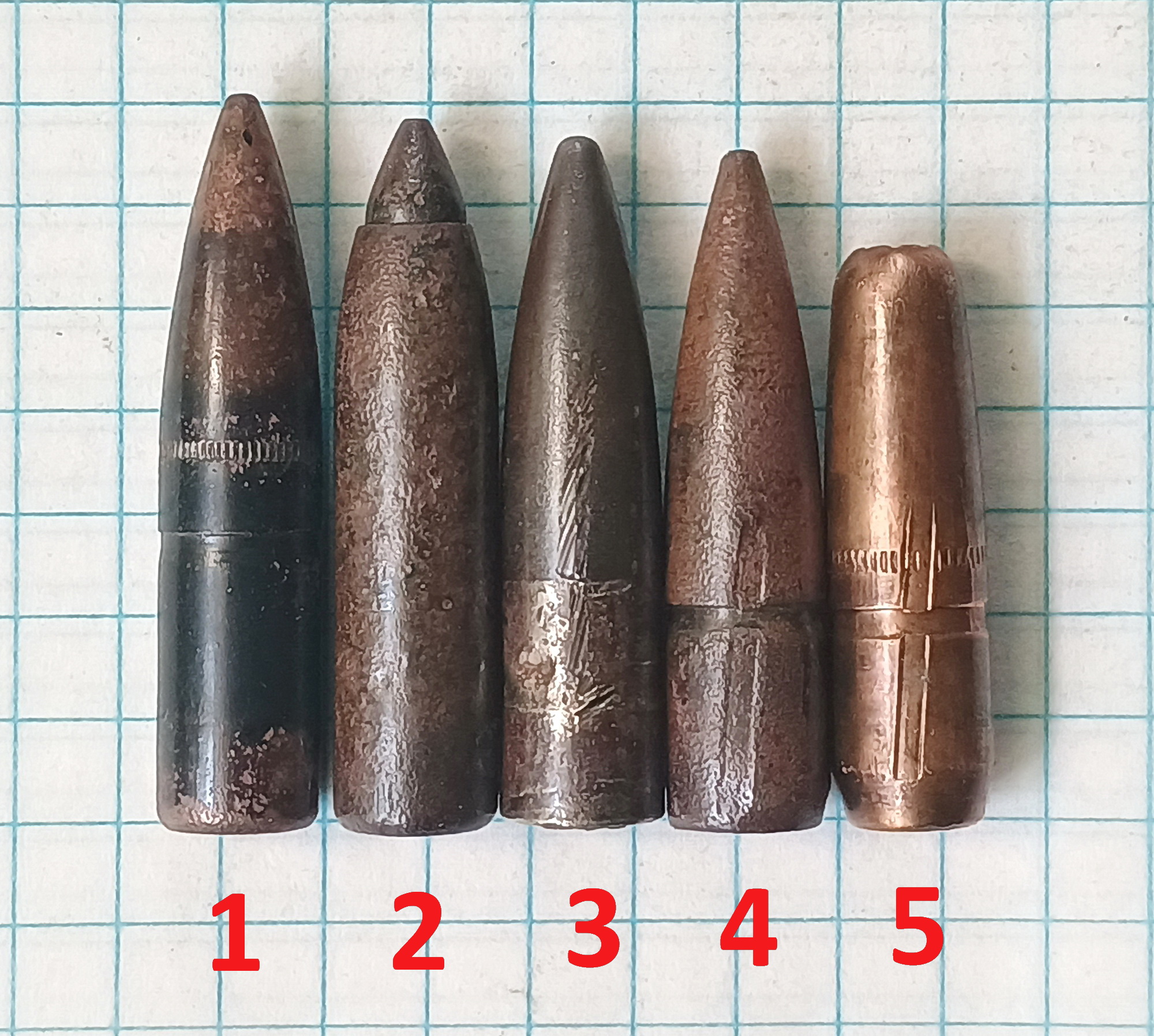

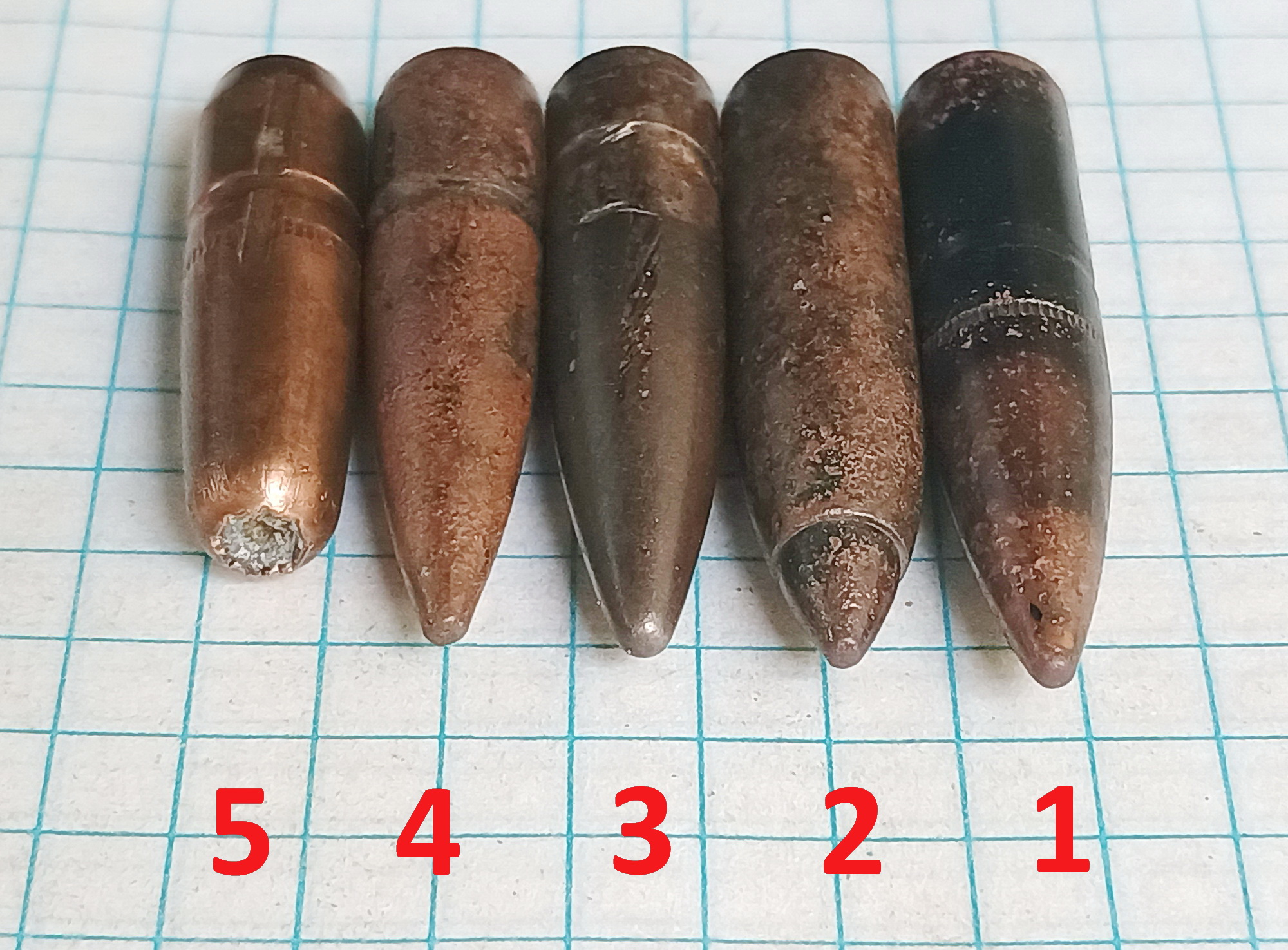

  23. monah-ua
    monah-ua Gefreiter
    46
    26
    141
    36
    райцентр
    Доброго здоров'я, камради!

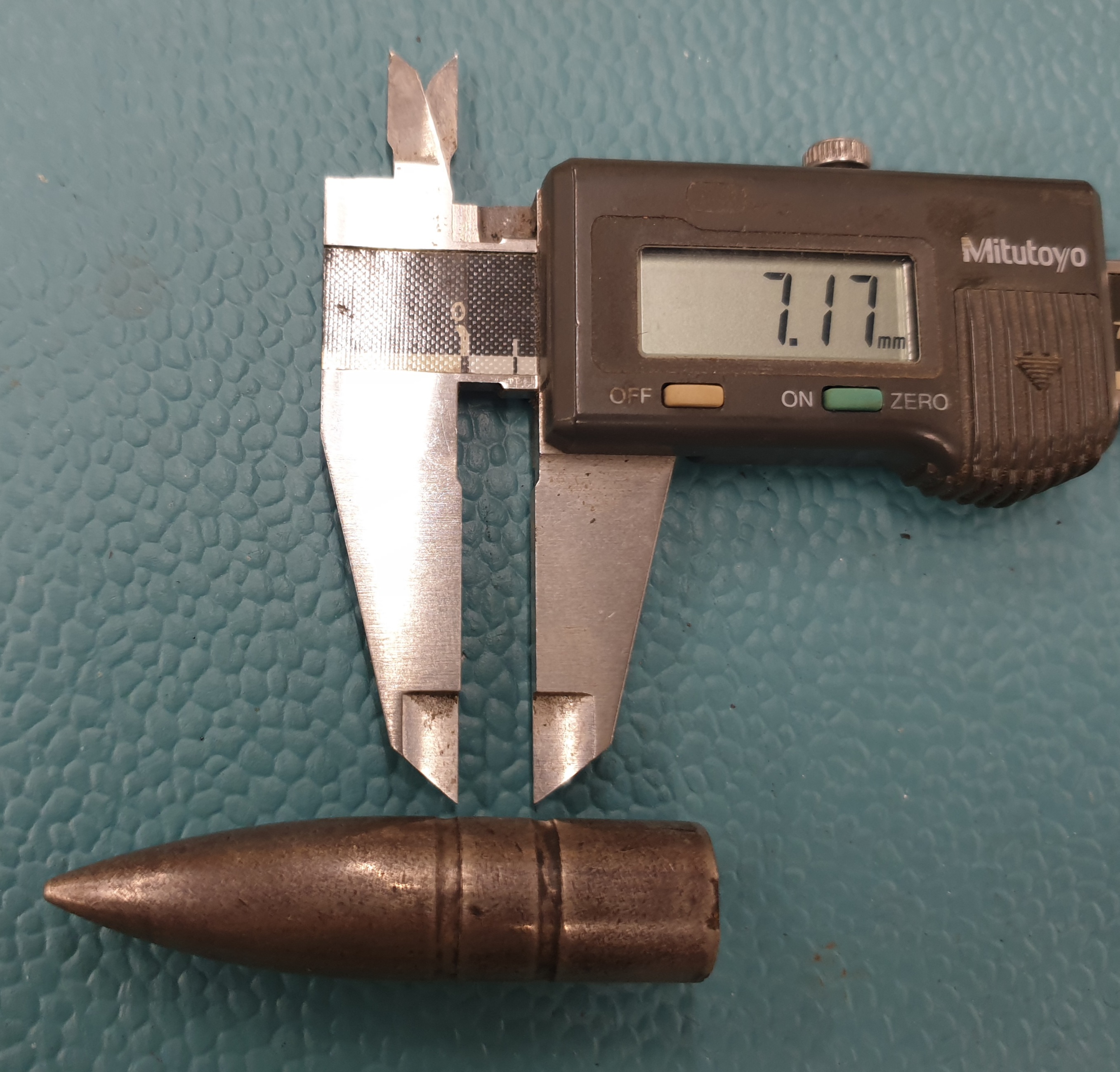

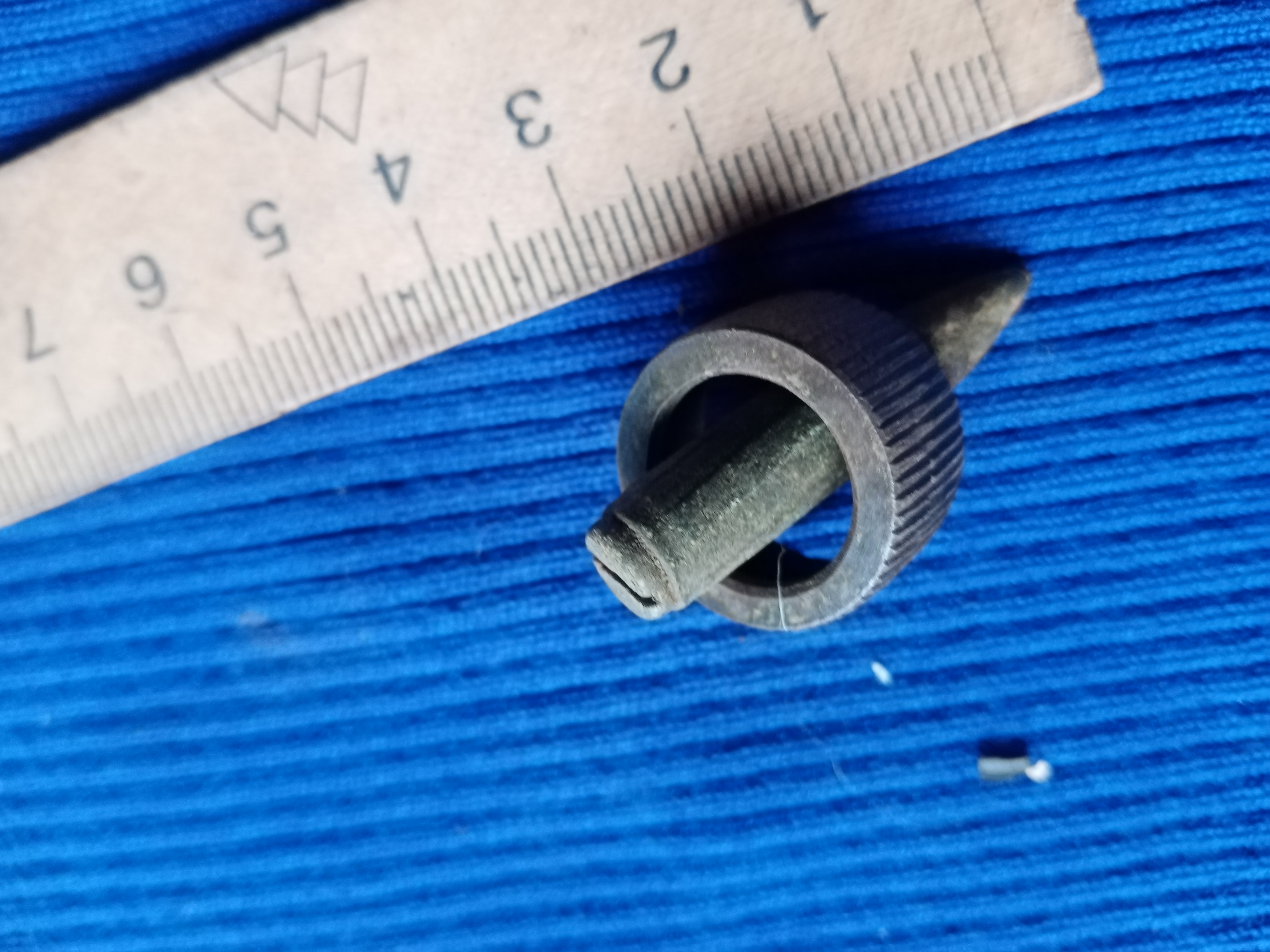

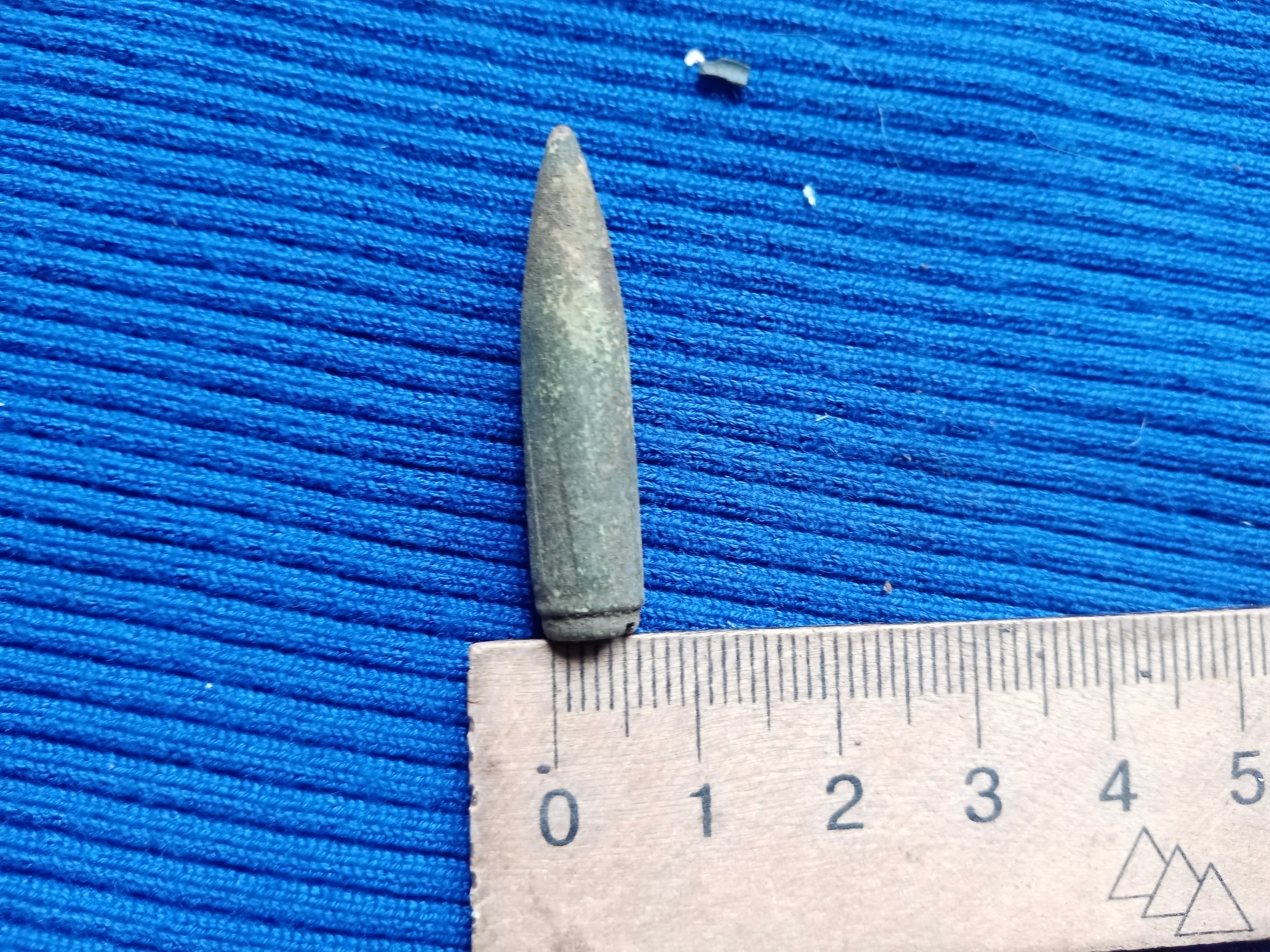

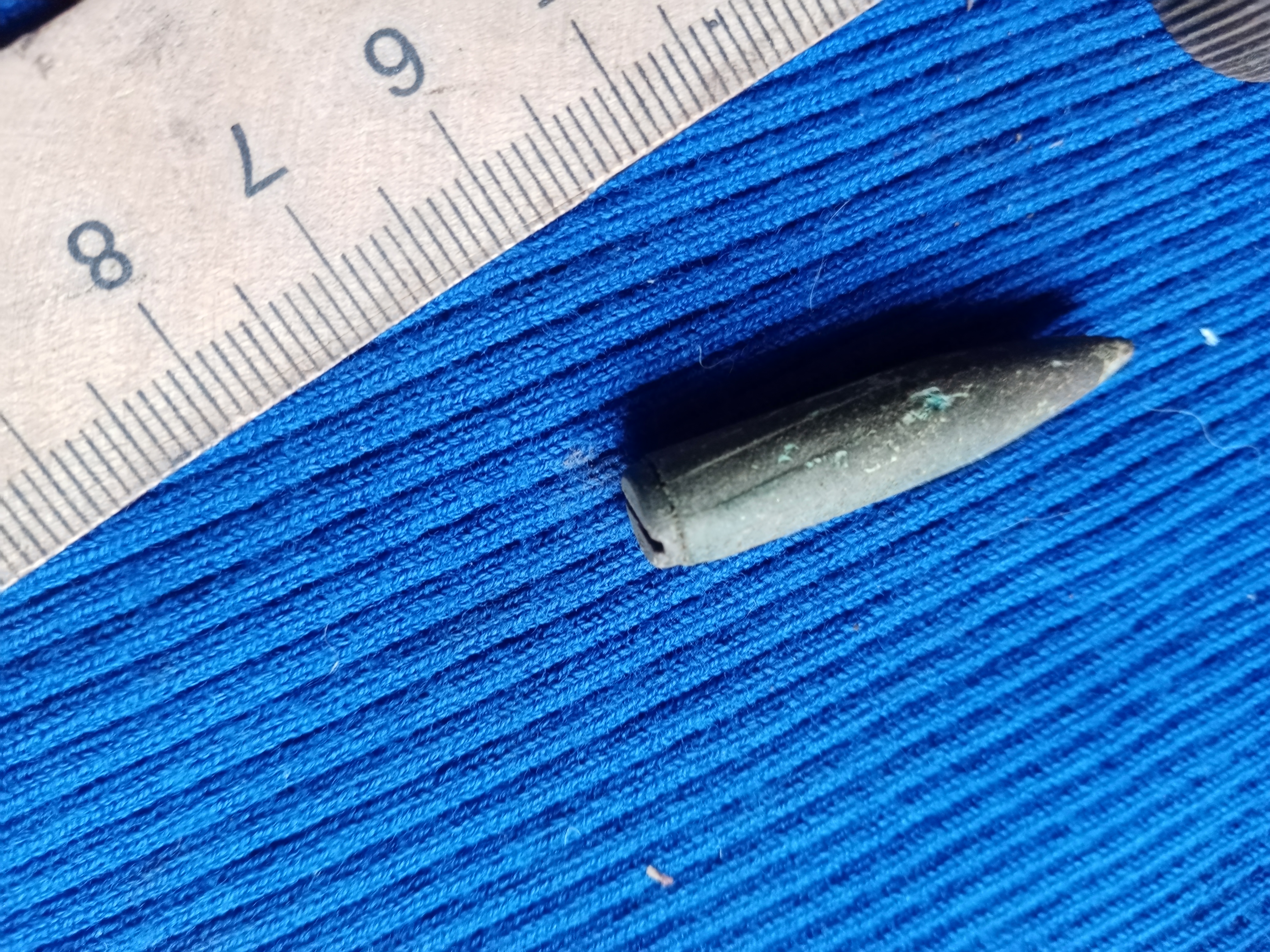

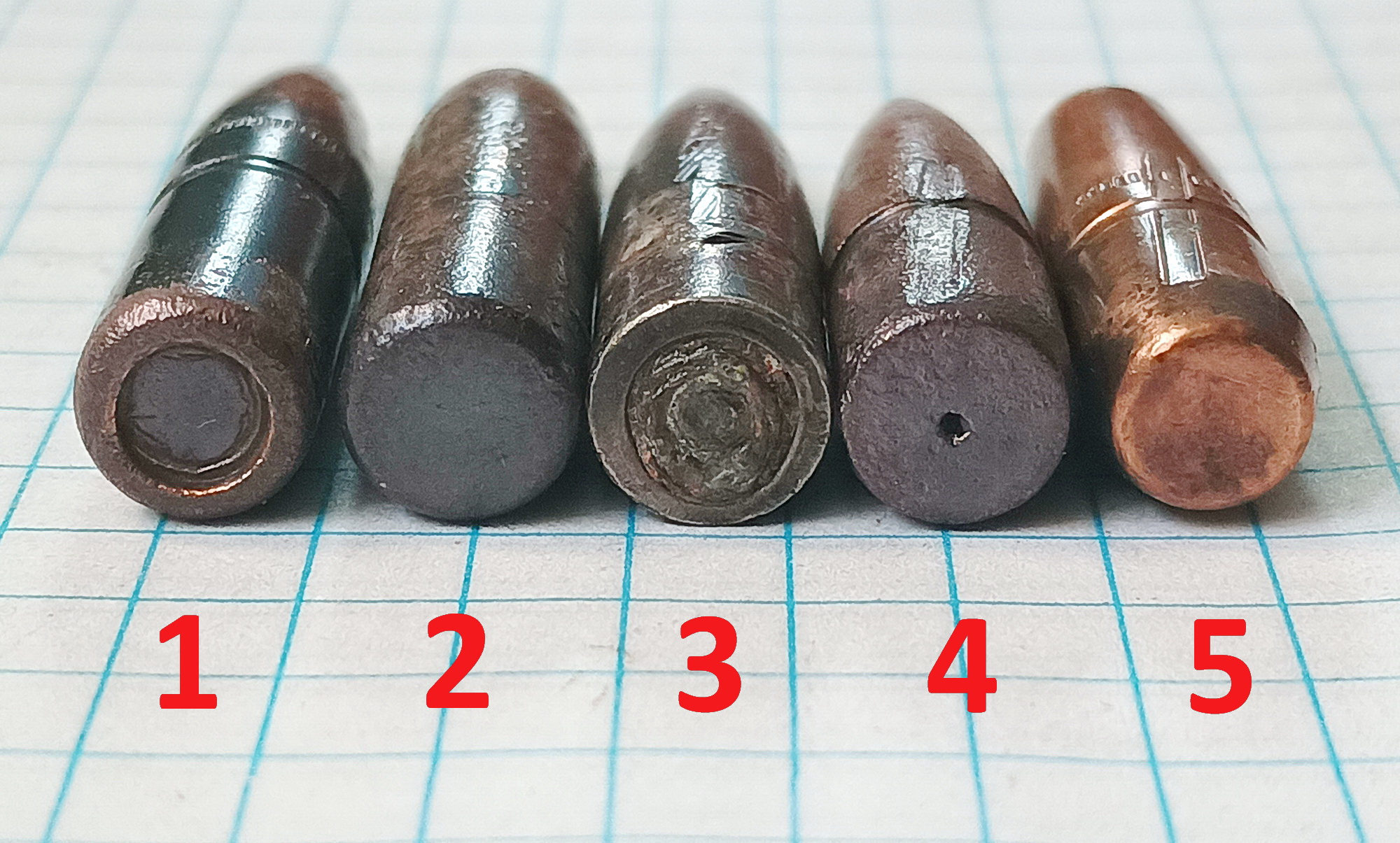

    Допоможіть будь ласка визначити від чого ці кулі:
    1. діаметр 7,8 мм., довжина 35 мм., вага 10,6 г.;
    2. діаметр 7,9 мм., довжина 34 мм., вага 10,4 г.;
    3. діаметр 7,9 мм., довжина 33 мм., вага 11,4 г.;
    4. діаметр 8 мм., довжина 32,5 мм., вага 9,2 г.;
    5. діаметр 7,8 мм., довжина 28 мм., вага 11,6 г.;

  25. A10A
    A10A General-leutnant
    23.226
    Київ, Україна

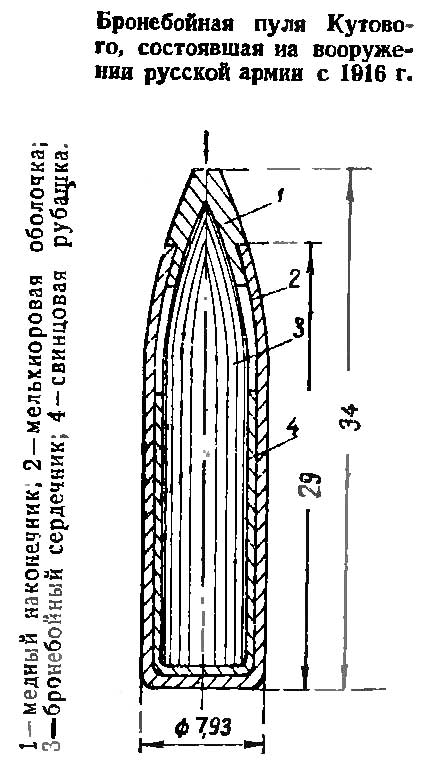

    Бачиться - бронебійна .30 Спрігнфілд М2, США, 2-га св. війна...

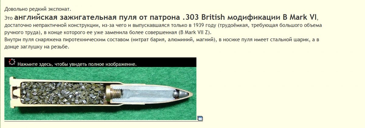

    Бачиться - звичайна куля Марк 7 набою 303 Брітіш, Англія, 1-ша та 2-га св. війна...
    Бачиться - 8-мм куля Лебель, півдрІзана ззаду і вистрілена із нерідного стволА (мисливського, американської нарізки, див кулю нижче...)
    бачиться - напівоболонкова (сучасна мисливська) експансивна куля .30 або .308
    :rolleyes:
    Останнє редагування: 20 жов 2024
    Antis, monah-ua, Schanz та 3 іншим подобається це.
  26. Carl Zebisch
    Carl Zebisch Oberst
    41
    62
    6.633
    Bassarabia Cetatea-Alba

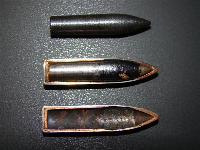

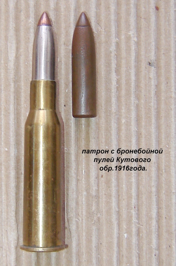

    Пулю N4 проверьте магнитом, уж очень она по размерам и некоторым особенностям похожа на французскую Balle P(perforante - бронебойная) от патрона 8х50Р Лебель https://forum.cartridgecollectors.org/t/8mm-lebel-balle-perforantes/47545
