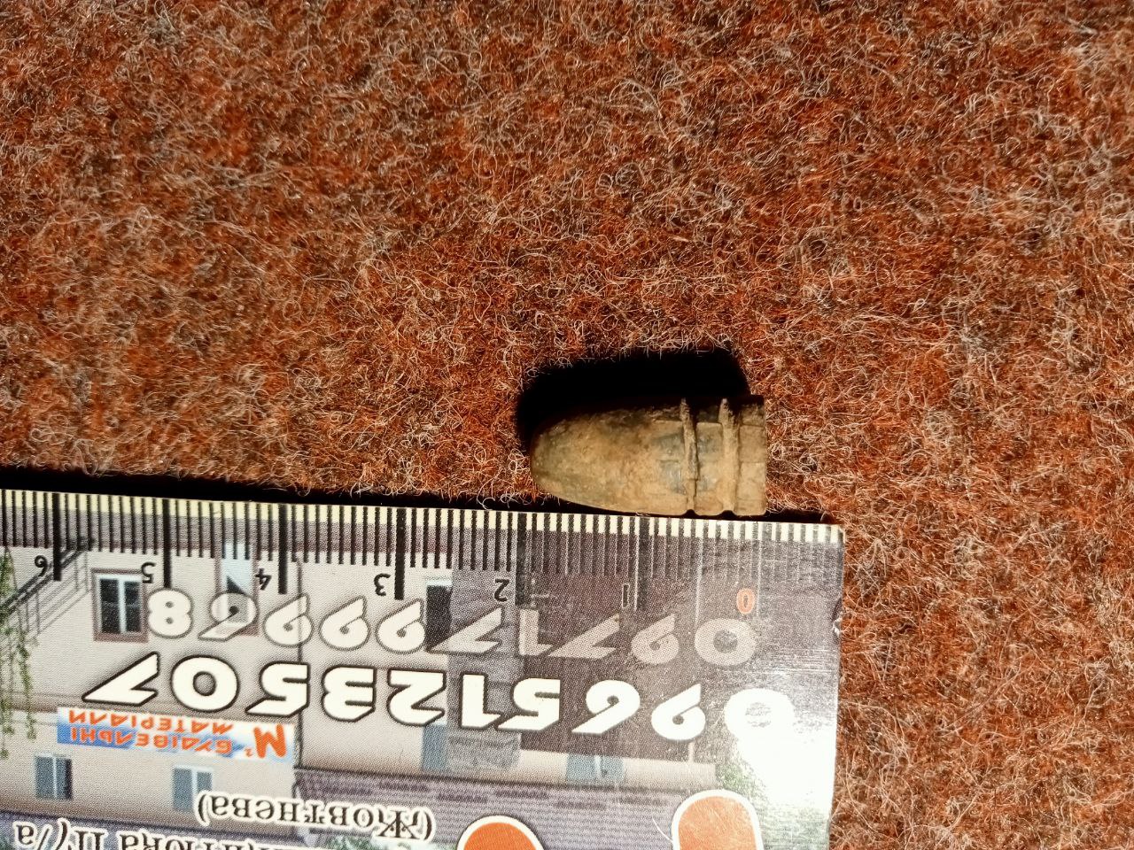

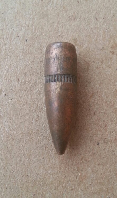

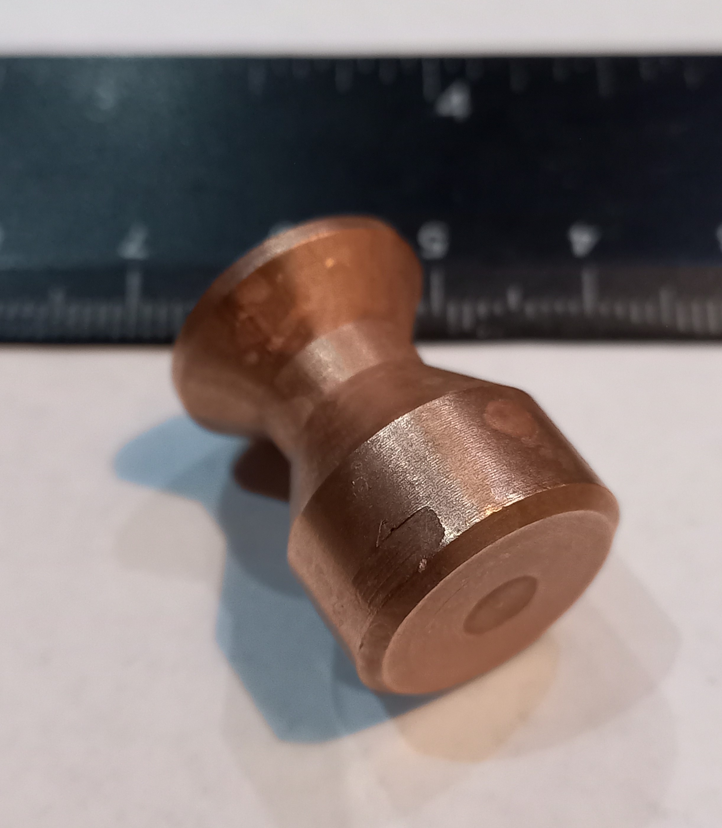

    Судячи по стану металу оболонки, начебто дійсно не часи ПСВ :rolleyes:. Нагадує біметал. Оболонка магнітиться ? Біметал за сто років згнив би на потерть.

  3. Мансур Львович

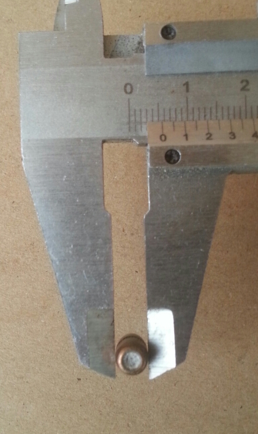

    Ну на счет згнив би,то вряд чи,там пісок,куля не магнітна,все залежить на якій глибині знаходиться,тай ліс також велике значення має,іноді деякі манліхеровські патрони викопуєш а вони як нові.
    VIKTOR 243, кучукаю, kripers338 та 5 іншим подобається це.
  4. Schanz
    Schanz Oberst
    3.952
    Про можливий біметал я робив це припущення згідно з вашого фото після зауваження камрада А10А про можливе сучасне походження кулі.
    А якщо куля не магнитна, то це не біметал. А це вже ставить під сумнів її сучасне походження :rolleyes:
    Із якого металу, на вашу думку, зроблено оболонку цієї кулі?
    Мансур Львович подобається це.
  5. Мансур Львович

    Оболонка з міді,причому дуже гарно видно.

  6. Unnamed Player
    Unnamed Player General-major
    34
    55
    8.729
    Якщо не бере магніт то скоріше з томпаку, з нього роблять оболонки більшості сучасних спортивних та мисливських куль.
    A10A, Schanz та Мансур Львович подобається це.
  7. Schanz
    Schanz Oberst
    3.952
    Піски за своїми корозійними властивостями можуть суттєво відрізнятися. Я с таким стикався.
    В наших святогірських лісах дуже жахливий ''кислий'' пісок (хто копав, той знає) , тому біметалеві оболонки куль навіть часів ВМВ давно перетворилися на суцільні іржаві ''бульбашки'' , втративши будь-яку подобу форми кулі :(.
  8. Schanz
    Schanz Oberst
    3.952
    А оце вже знову піднімає на поверхню питання про сучасне походження цієї кулі, і припущення камрада А10А може бути актуальнішим.
  9. Мансур Львович
    Мансур Львович Oberstleutnant
    586
    987
    3.179
    Эдем
    Не знаю,знайшов її в землі, там кстаті нарізи видно,пройшла через ствол,можливо хтось бавився,та як охота зараз заборонена.

  10. Schanz
    Schanz Oberst
    3.952
    Ще раз прискіпливо роздивився фото вашої кулі, щось підказує, що Ви її суттєво не чистили, в кращому випадку помили з милом. Оболонка має дуже бадьорий вигляд як на ПСВ.
    Мабуть, дійсно вона сучасна.
  11. Мансур Львович
    586
    987
    3.179
    Эдем
    Не мив,мене просто зацікавив кінчик кулі,він тупий,тому і виставив на обговорення.

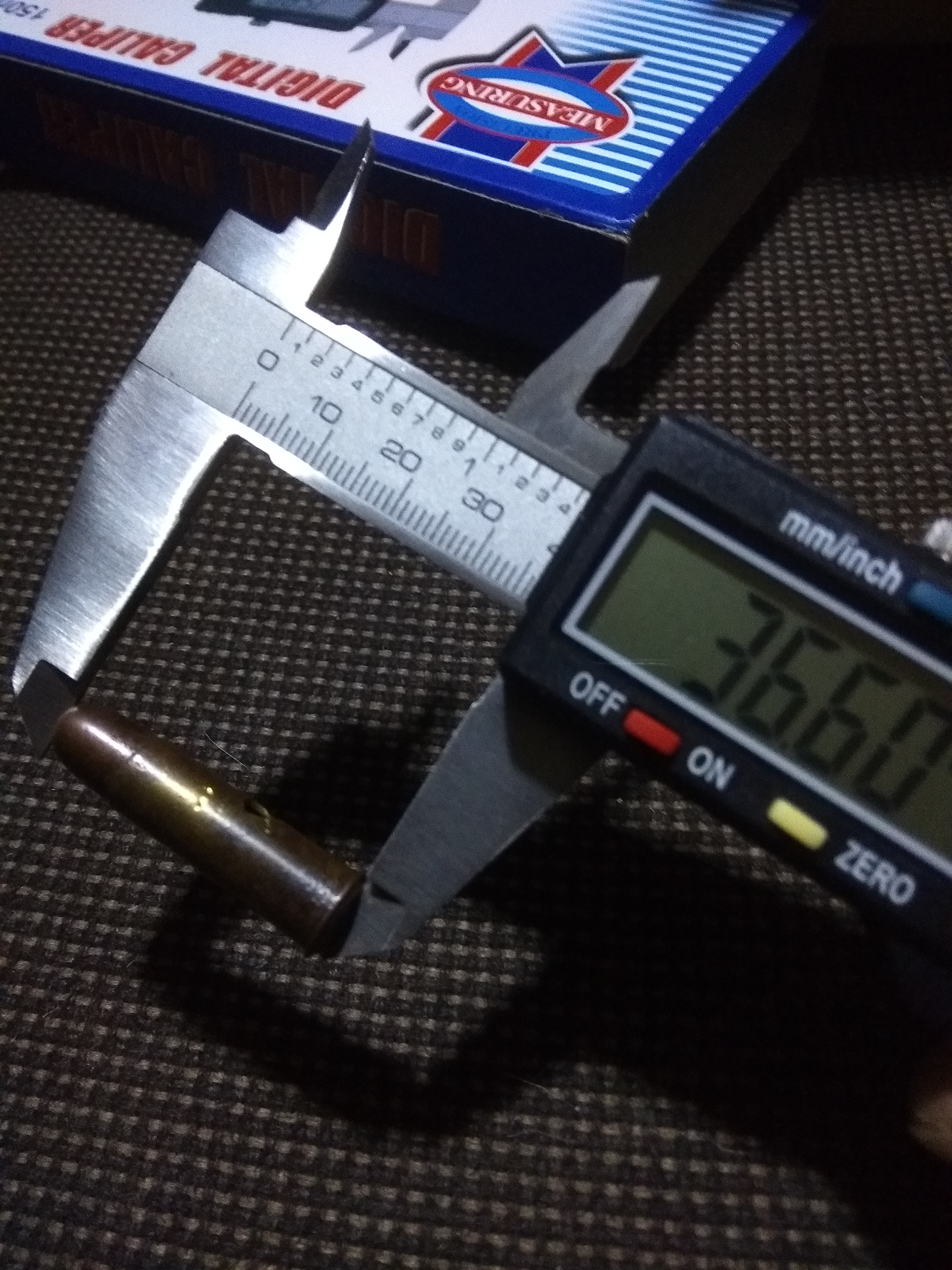

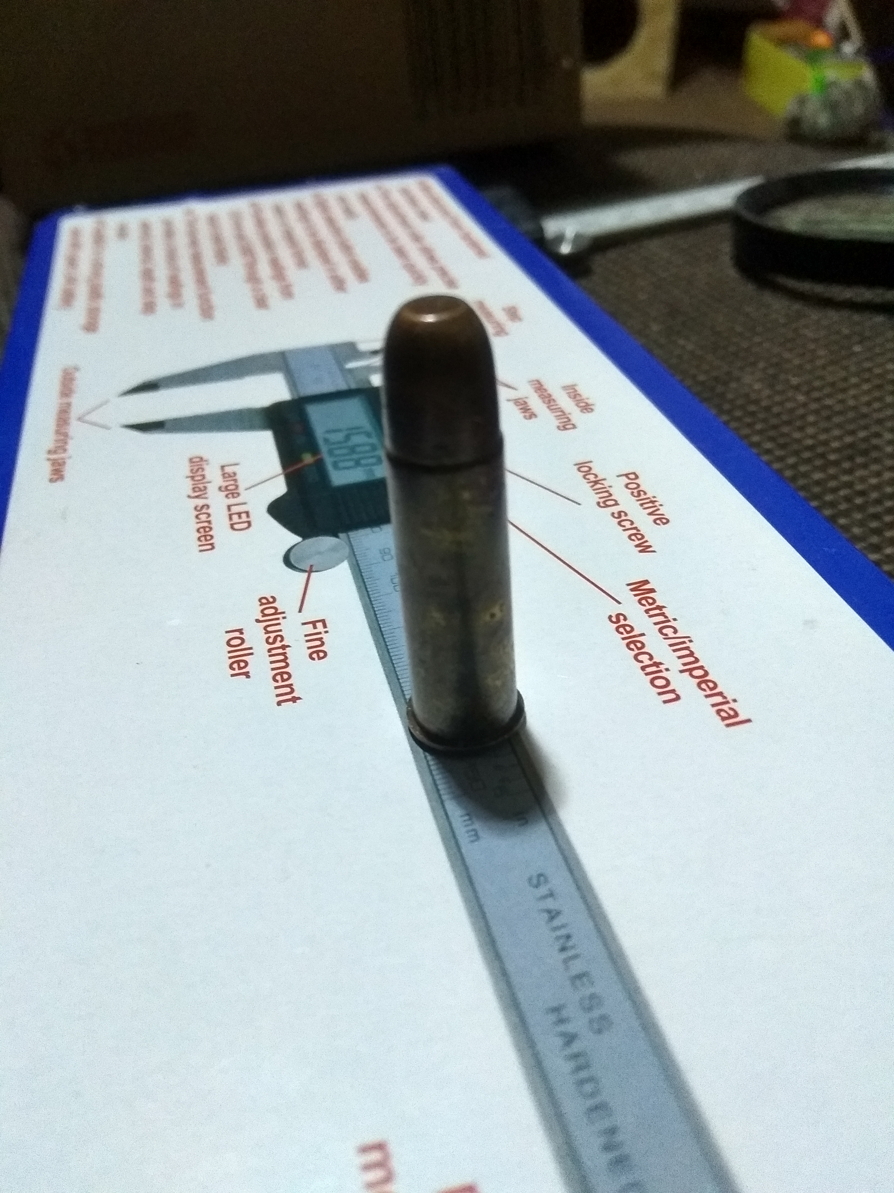

  12. valerka
    valerka General-major
    28
    42
    6.137
    Україна. Кропивницький

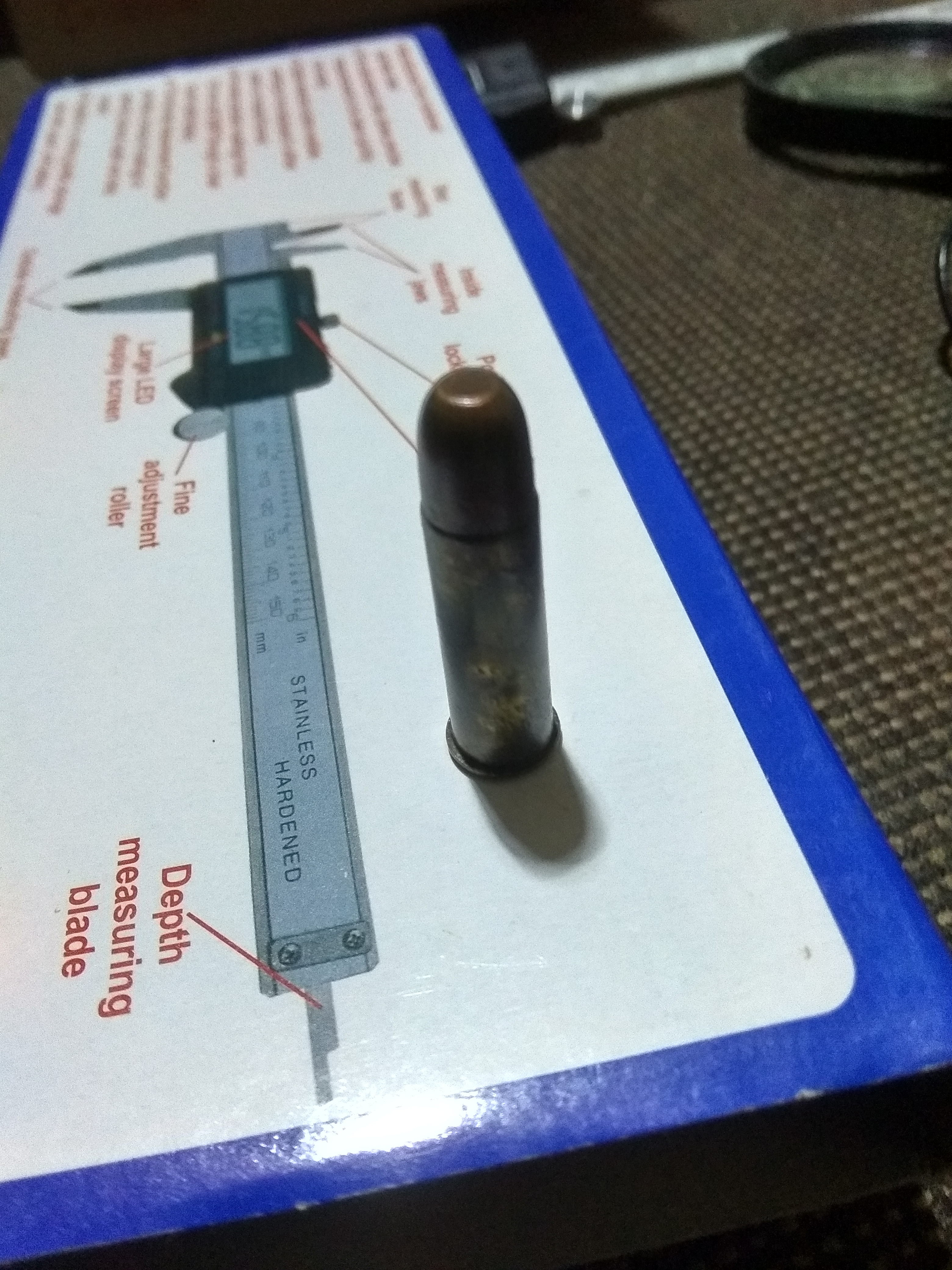

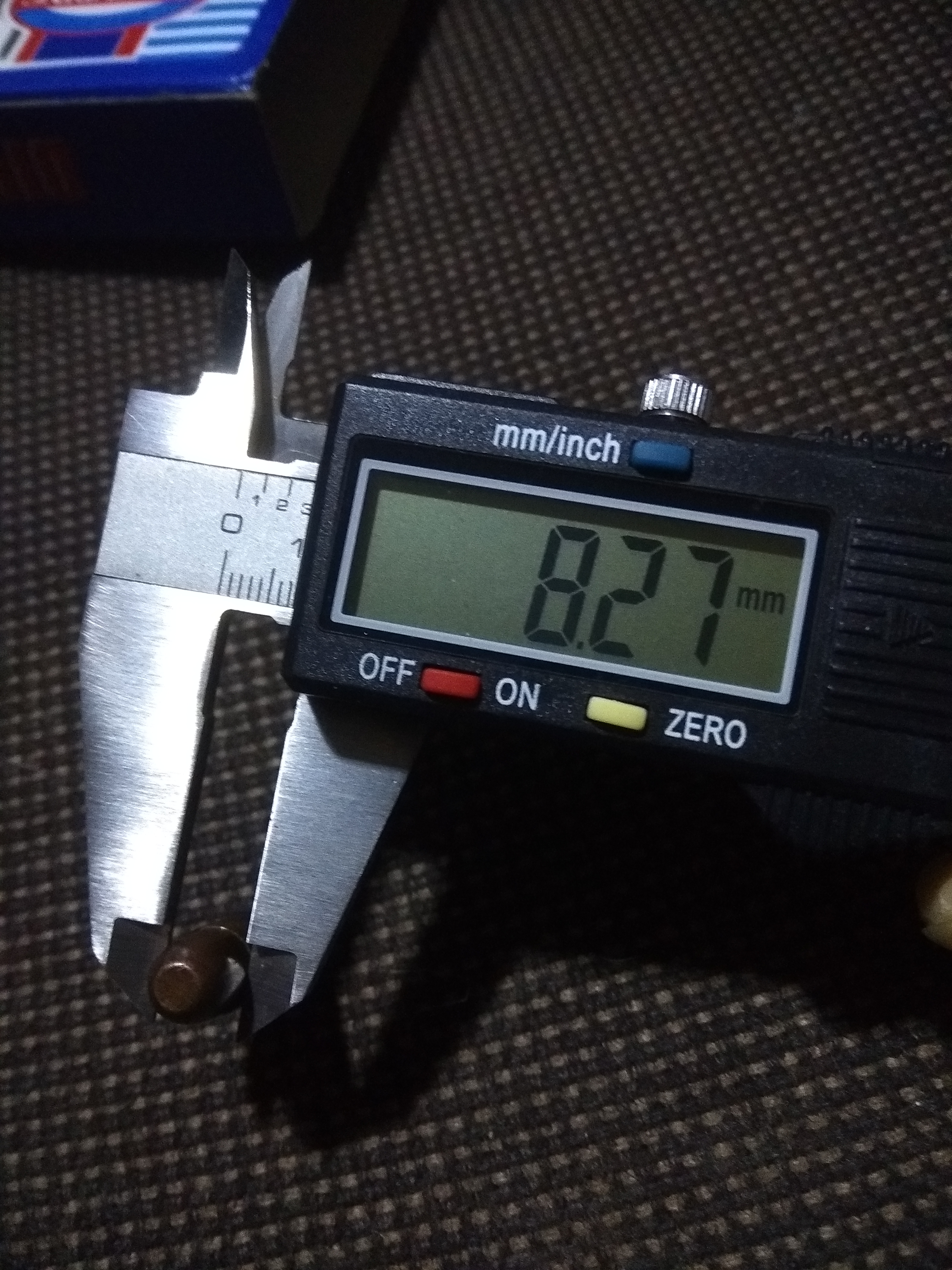

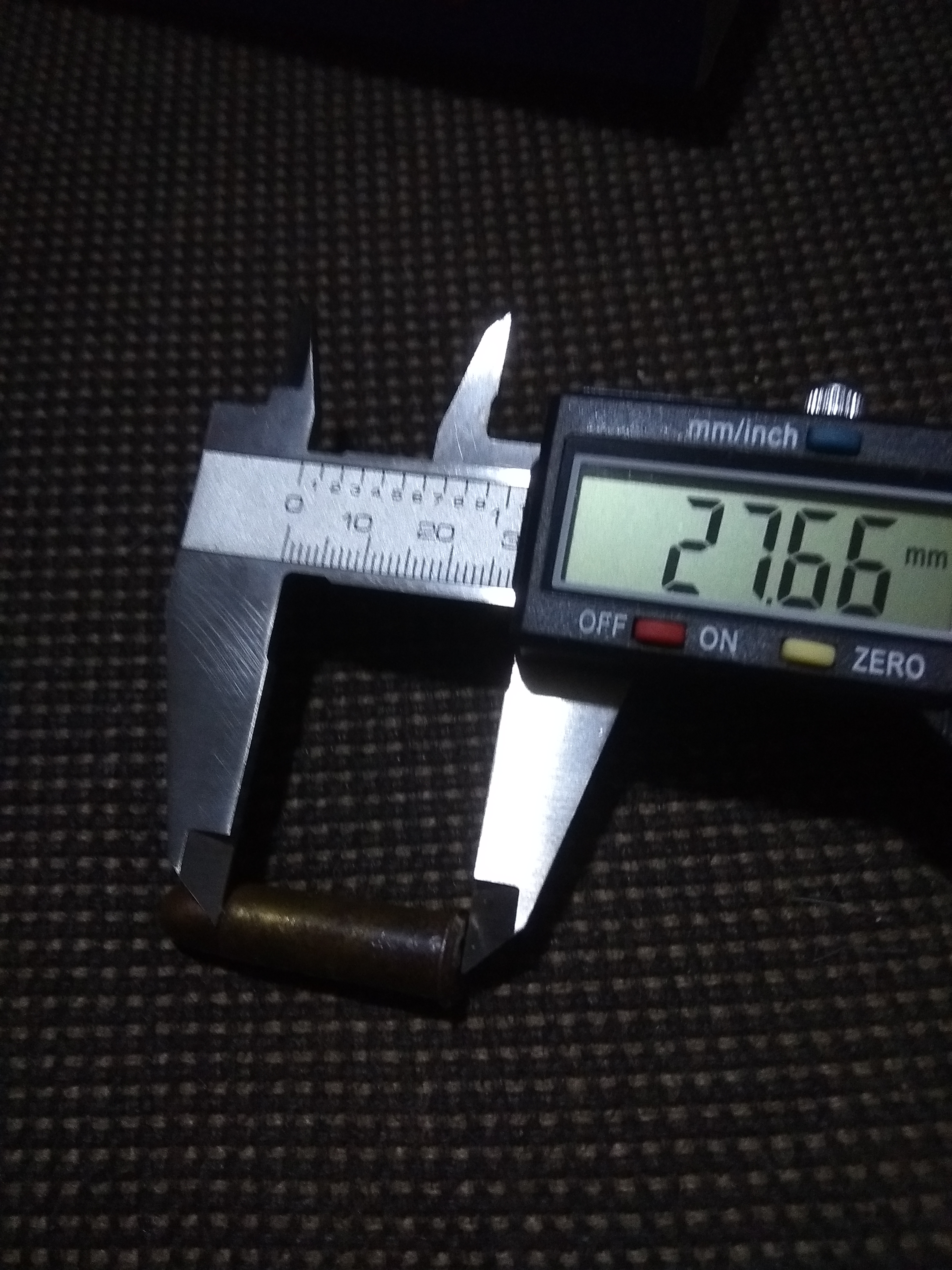

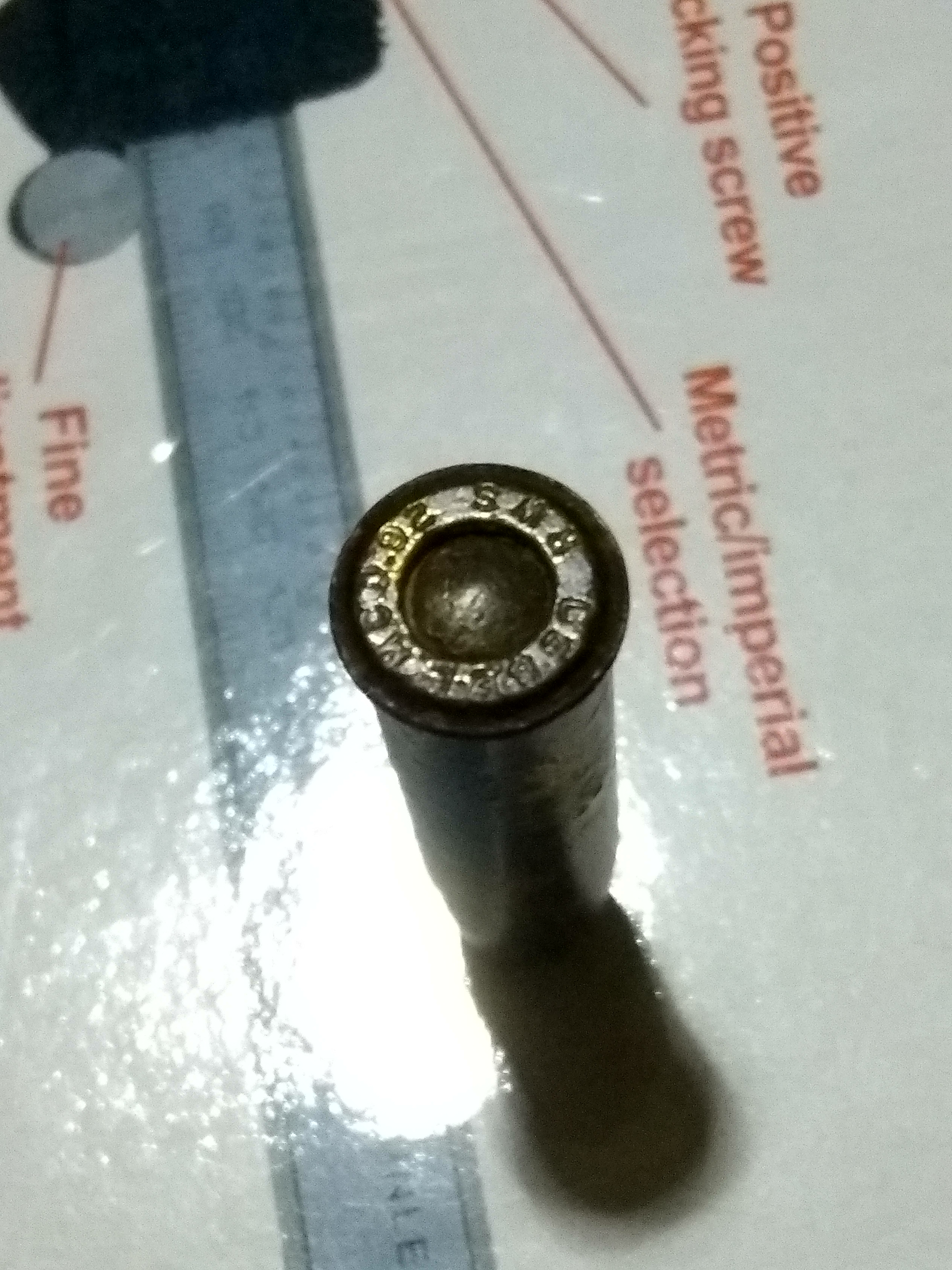

    Маю такий антикваріат, куля дуже схожа.
    IMG_20240209_231828_HDR.jpg IMG_20240209_231736_HDR.jpg IMG_20240209_231650_HDR.jpg IMG_20240209_231612.jpg IMG_20240209_231552.jpg IMG_20240209_231526.jpg
    За якість фото вибачте. Телефон китайський,штангель китайський і лампочка теж китайська.:D

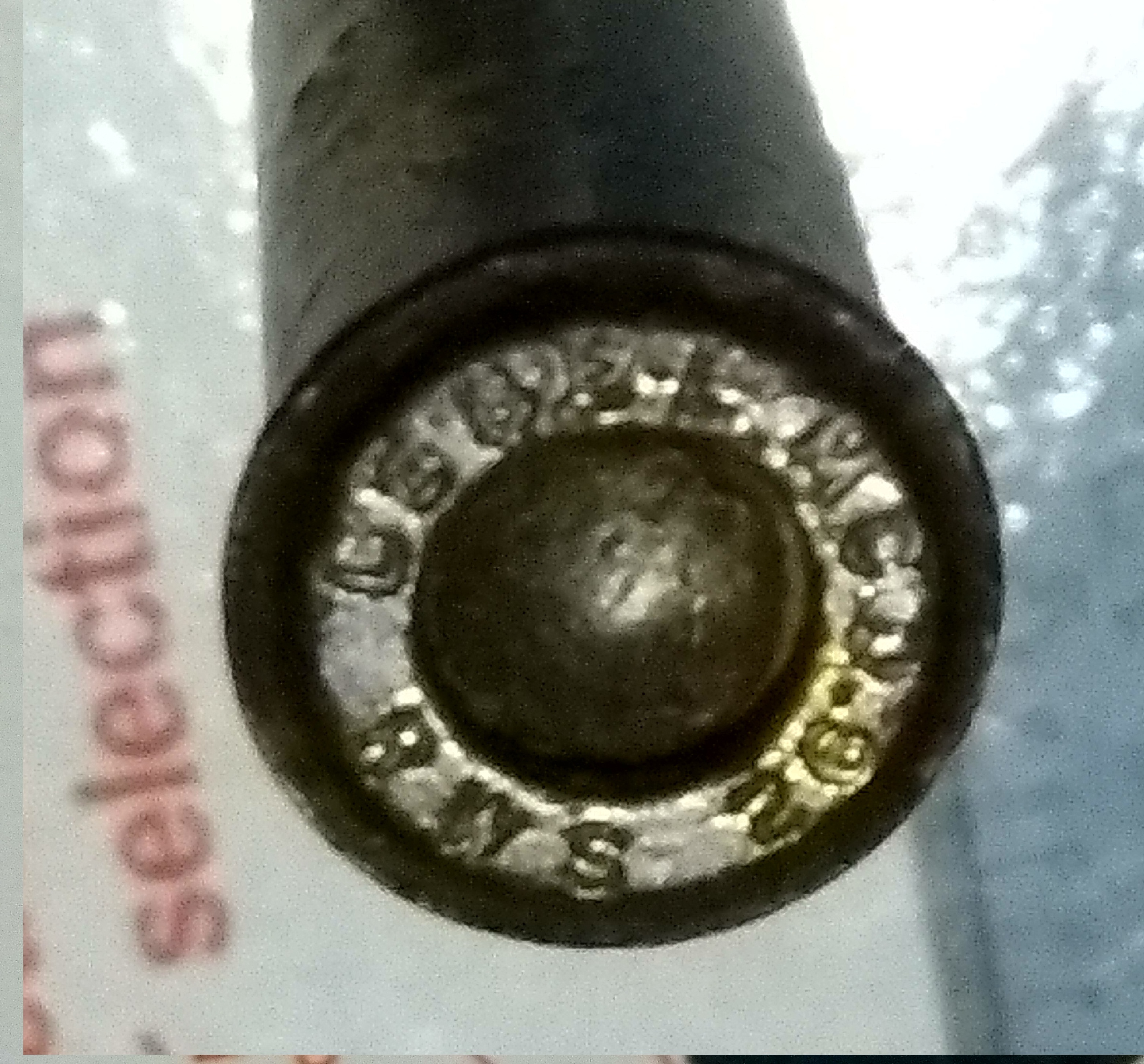

    Що написано на донці,не можу розібрати.
    Сліпий!:(
    VIKTOR 243, Otryta, Schanz та ще 1-му подобається це.

    1.томпакові кулі робили лічені країни світу (маю на ув ПСВ) - зокрема, це США.
    ...так, зустрічав їхні кулі (1942 р/вип) у первозданному стані (і стріляні і нєт; і пістолетні, і гвинтівкові)...
    2. сама конструкція кулі - суцільне дно і завальцьована плоска вершинка - ніЯк не псв (имхо)
    ... або взагалІ - цільнотомпАкова ???) (имхо)
    :cool:
    3. форма оживала кулі і ГЛИБИНА ПОСАДКИ у гільзу - якось зовсім не схожі
    ...до того-ж на малюнку з "мун.-орг." вказано справжній діаметр кулі, а ми обговорюємо стрІляну (яка завджи трошки менше...)
    4. ...ну, і на остаток - вИдавлений кружечок на плоскості вершинки - так інколи робить "Сельє і Бєлло" ? (треба шукати виробникА...)
    :smile_8:
    З.ЬІ. ...оскільки куля у відстрілі - виникає питання про малюнок/відбиток/слід НАРІЗІВ ствола...
    шось мені здАється що їх П"ЯТЬ - питаннячко до топікстартера ?? :beer:
    І знову ж таки - треба дивитися ??
    справа у тому, що Ваш - 8 мм (8,27 мінус ), а ми тут про майже 9 мм. (8,8+) ?

  14. Мансур Львович
    586
    987
    3.179
    Эдем
    6 слідів нарізів на кулі
    VIKTOR 243, кучукаю, kripers338 та 2 іншим подобається це.

    Я мав на увазі оболонку

  16. A10A
    A10A General-leutnant
    23.168
    Київ, Україна
    :cool::D
    там напИсано таке :
    ...у Вас написано таке : "LEBEL MOD. 92 - RWS" !!
    (Rheinish-Westfalische Sprengstoff, A.G., Nurnberg)
    ...бо це - НІМЕЦЬКИЙ "француз"
    :smile_12::smile_12::smile_12:

  17. A10A
    23.168
    Київ, Україна
    ...та, я зрозумів
    :beer:
    :beer:
    ще питання до шановного топікстартера - яка вага (маса) кулі ?

    Був у мене (в минулому житті :(:() макет сучасного комерційного патрона S & B , осічковий, тому й кинутий мисливцями. Гільза типу "rimless", латунна, зовні дуже схожа на 7.92х57, тільки трохи коротша. Куля не магнитилася. Пролежав він в траві не довго, бо поверхня металу майже не окіслилася, хіба що трохи потемніла, тому було легко визначити, що оболонка кулі скоріш за все з томпаку (характерний колір металу та не магнититься)
    Куля мала цікаву конструкцію - чітка пласка вершинка, діаметром приблизно 2,5 мм, в середині вершинки був глибокий тонкий круглий отвір, діаметром приблизно 1 мм.
    В мене було припущення, що це зроблено для посилення експансивних властивостей кулі ( бо патрон був вочевидь що не на білку)).
    Але ж я міг помилитися :rolleyes:
    Що скажете?

  19. Мансур Львович
    586
    987
    3.179
    Эдем
    Вага кулі на китайських вагах-9,74 грама,на німецьких-10 гр.

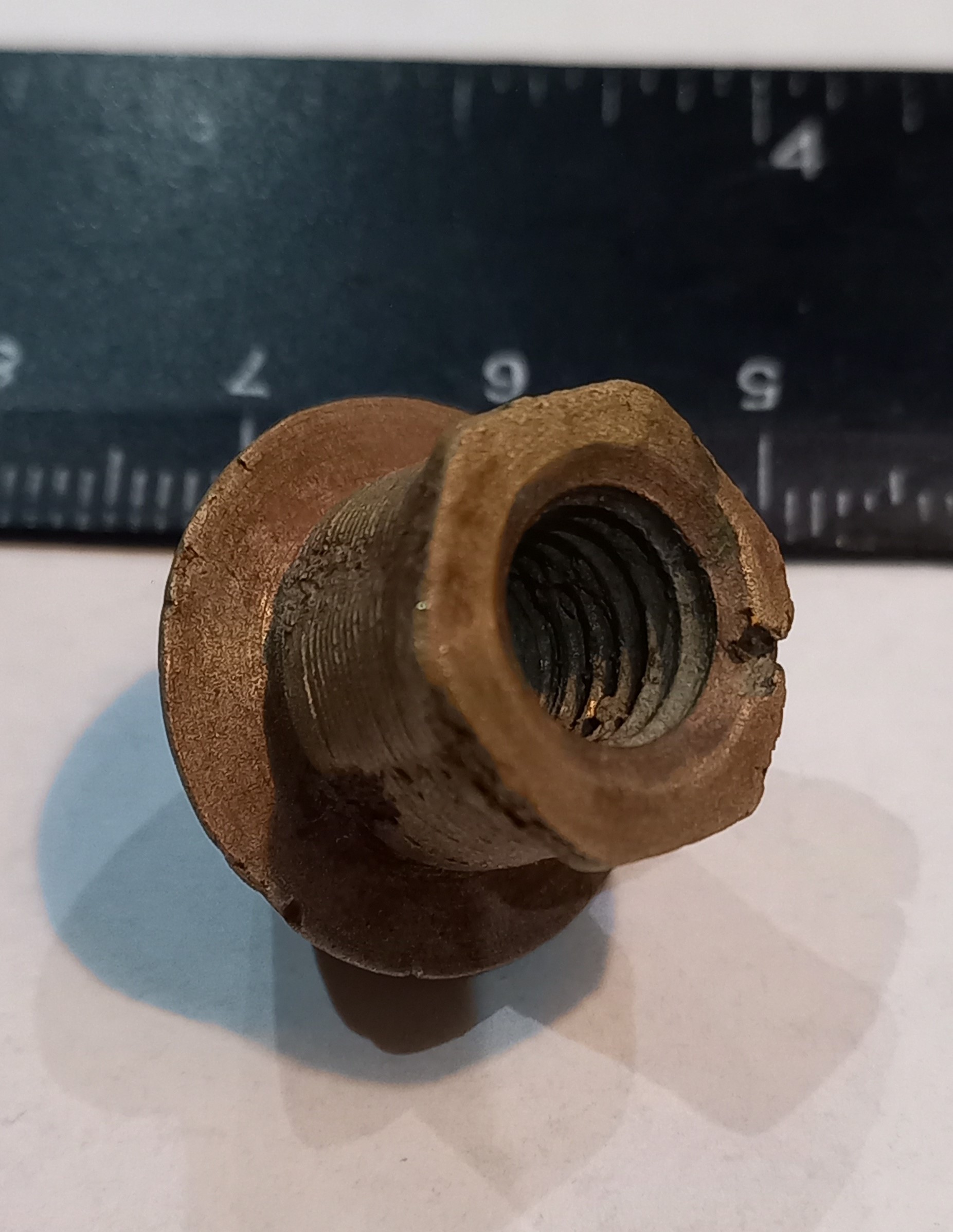

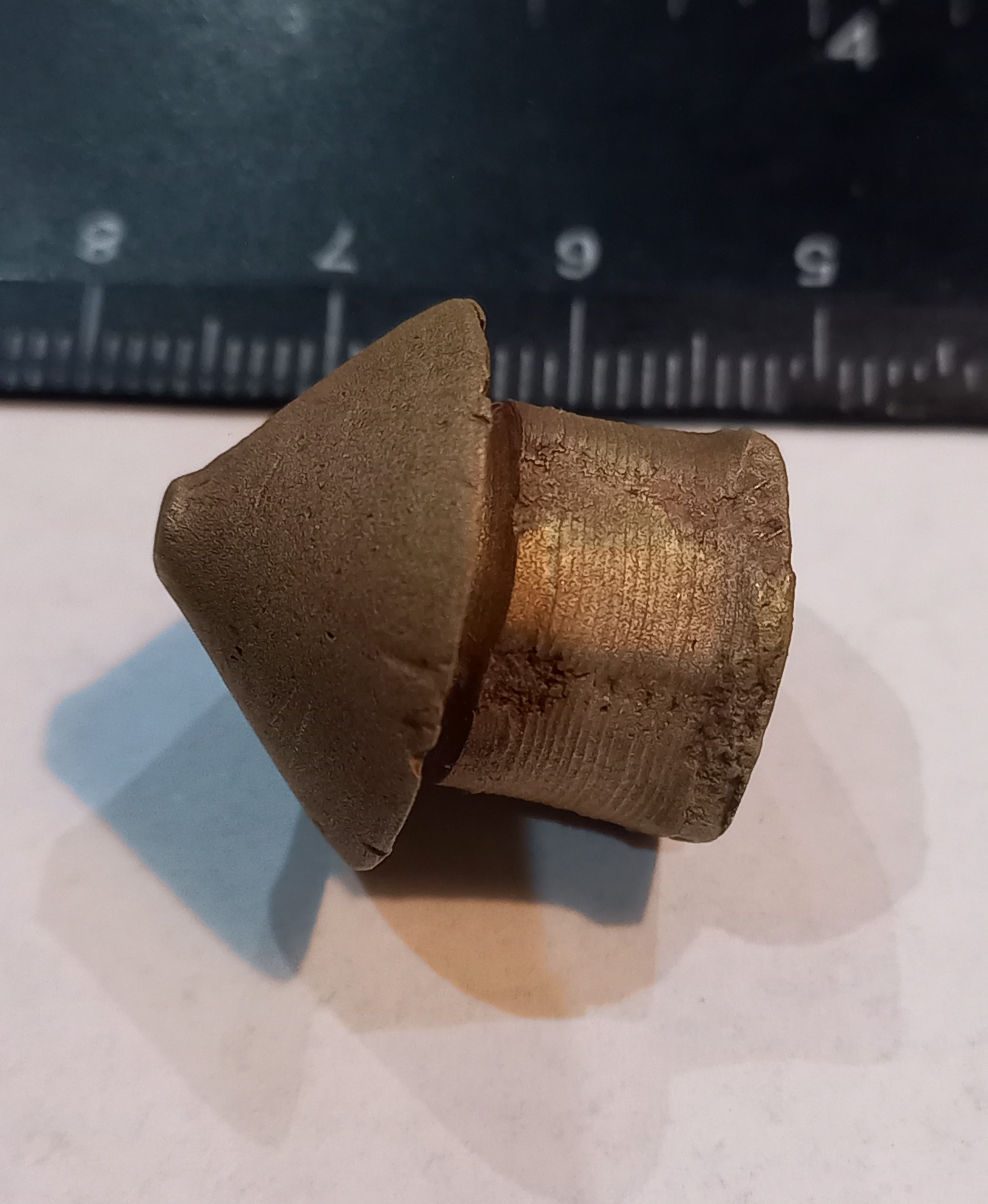

  21. Igor Solarwind
    Igor Solarwind Schütze

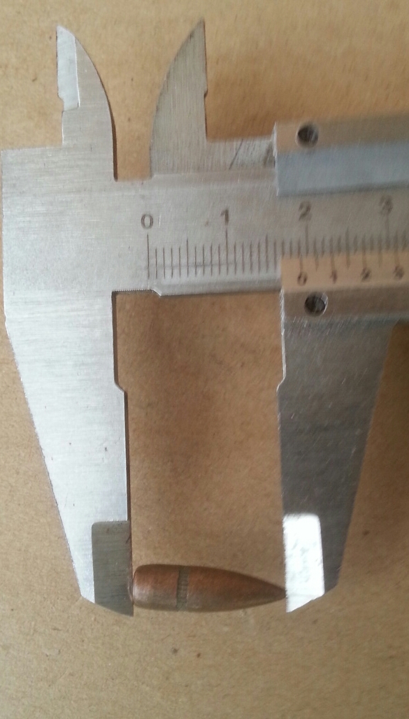

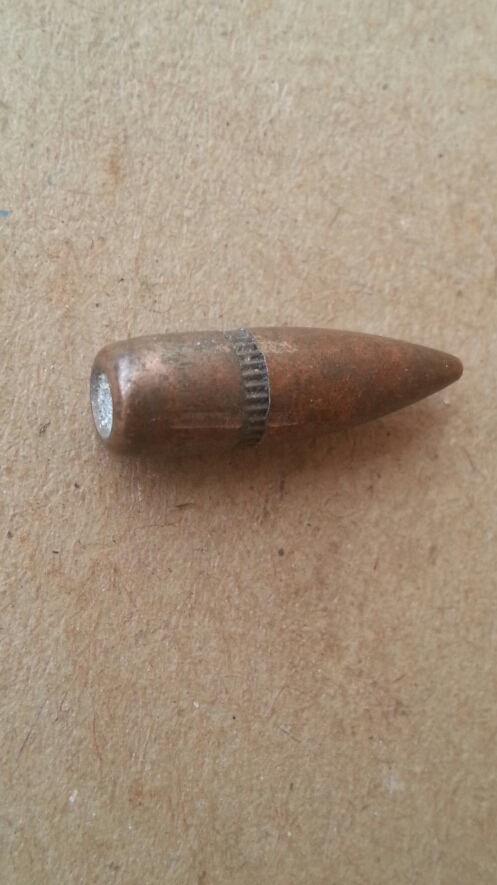

    Вітаю, допоможіть розпізнати дві знахідки. Щиро вдячний.
    20240301_210341.jpg 20240301_210352.jpg 20240301_210417.jpg 20240301_210430.jpg 20240301_210438.jpg 23367140-09c7ab4804fc17852ed207299b848882.jpg
  22. Schanz
    Schanz Oberst
    3.952
    Схожі на охотничі, типа жаканів.
    А чи це кулі? Якась різьба всередині :rolleyes:
    З повагою.
  23. Хейль
    Хейль General-major
    6.258
    Вітаю!
    Перше—куля Рубєйкіна, мисливці.
    valerka та Igor Solarwind подобається це.
  24. Igor Solarwind
    Чи не підривник від якогось давнього снаряду?

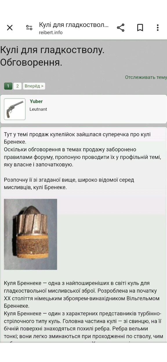

  25. Schanz
    Schanz Oberst
    3.952
    Подивіться ось цю тему Райберта, тут обговорювали мисливські кулі для гладкостволу.
    Багато фото:
