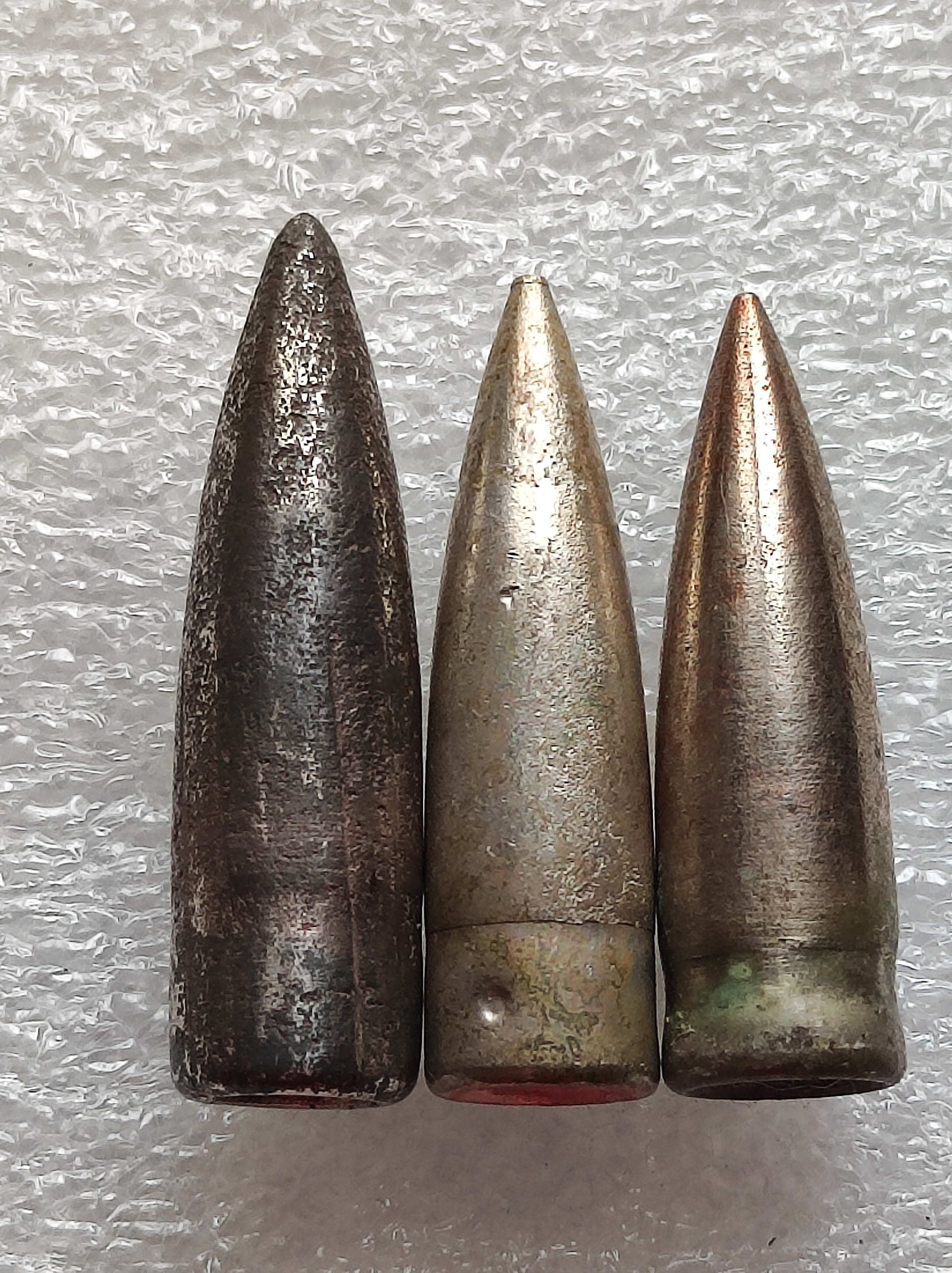

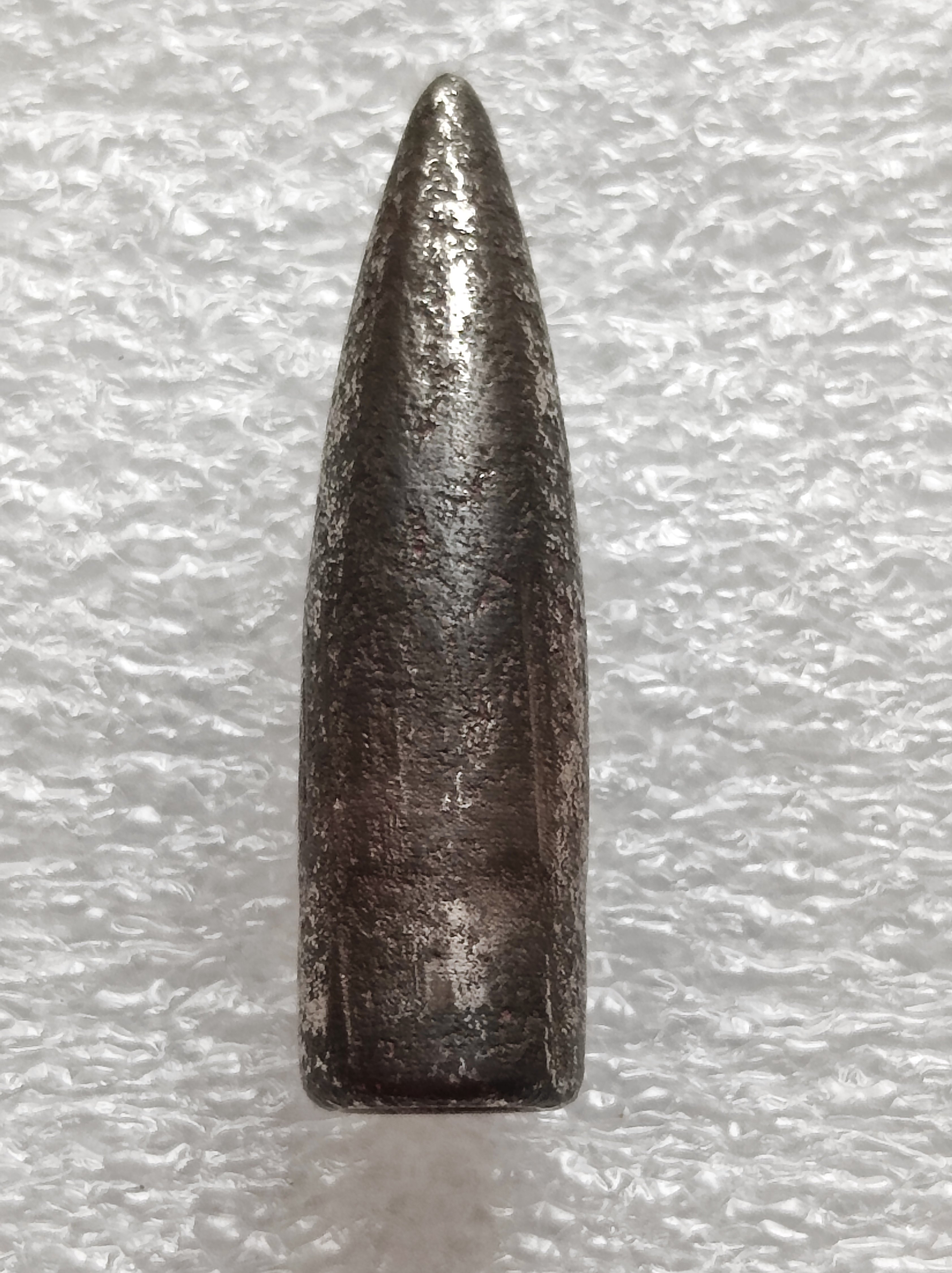

  6. udavko
    udavko Obergefreiter
    507
    918
    83
    Украйна

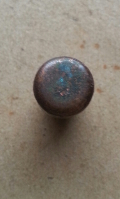

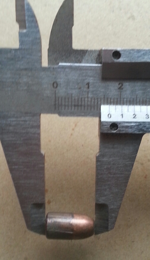

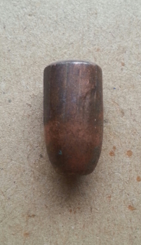

    Доброго, підкажіть будь ласка від чого куля, вага 11,9 гр , довжина 30,5 мм , діаметр 8 мм. Для зразку кулі додатково мосіна та маузер . Куля стріляна має чотири нарізка ліві.
    A10A та Falconer подобається це.
  7. A10A
    A10A General-leutnant
    23.168
    Київ, Україна
    ця куля магнітится чи ні ?
    (бо можливі варіанти)
    :rolleyes:
    Останнє редагування: 13 січ 2024
    Друг Хімік, valerka, udavko та 2 іншим подобається це.
  8. A10A
    23.168
    Київ, Україна
    ...сліди нарізів дуже схожі на Французькі (Лєбєль, Бєртьє, тощо...)
    udavko, valerka та Schanz подобається це.
  9. udavko
    507
    918
    83
    Украйна
    Куля не магнітна.
    A10A подобається це.
  10. udavko
    507
    918
    83
    Украйна
    Дякую вам А10 , я так зрозумів що це модель S.F.M Mod. 1917 року, тільки трохи ваги не достає і довжини. У S.F.M вага 12.6 гр і довжини 32 мм.
    Schanz та Олег Грабовский подобається це.
  11. A10A
    23.168
    Київ, Україна
    ...справа у тому, що цей набій виробляли багато хто.
    Тому - можливі варіанти...
    схильний до того, що куля таки з цього набою.
    Schanz, udavko та valerka подобається це.

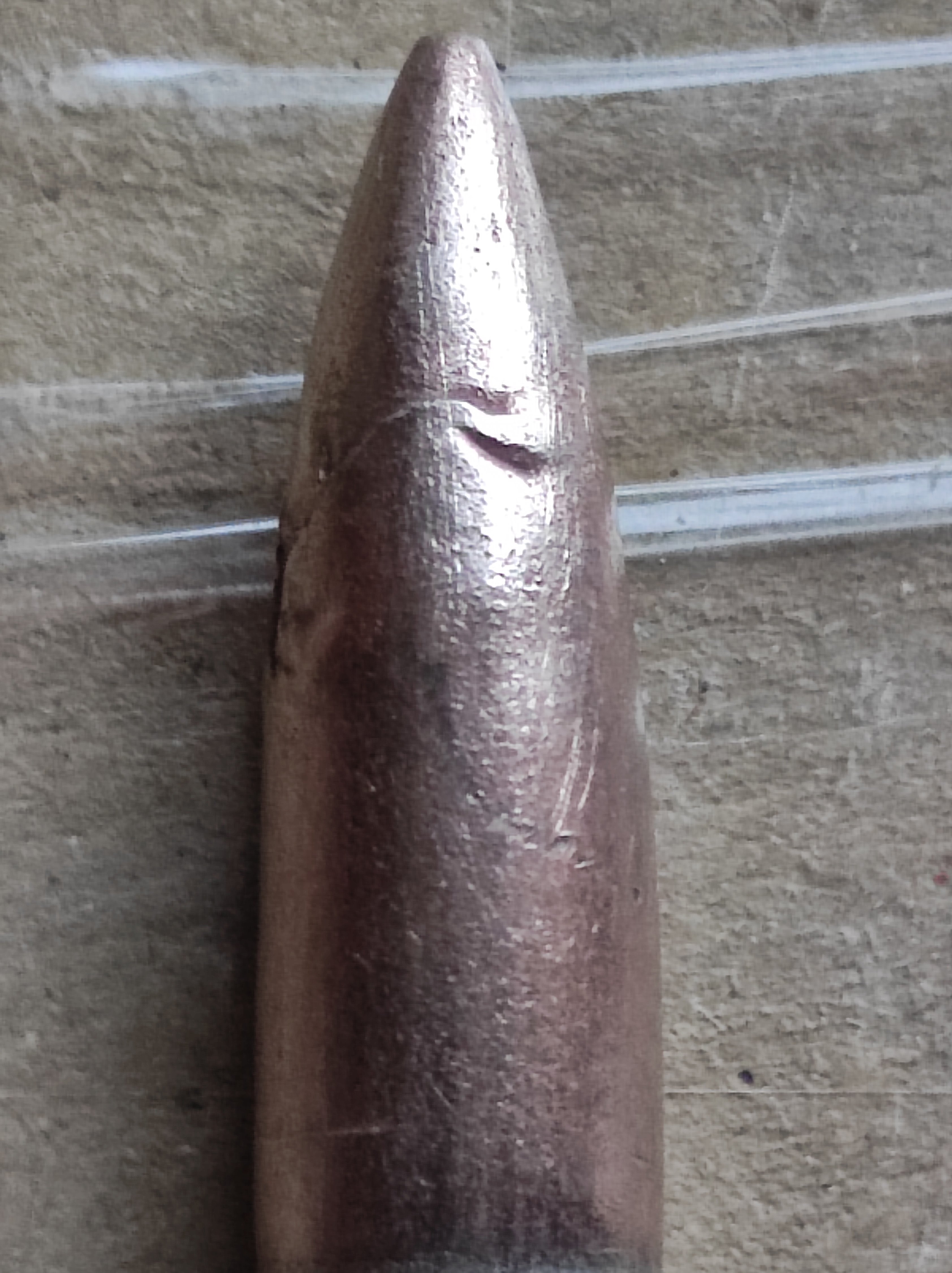

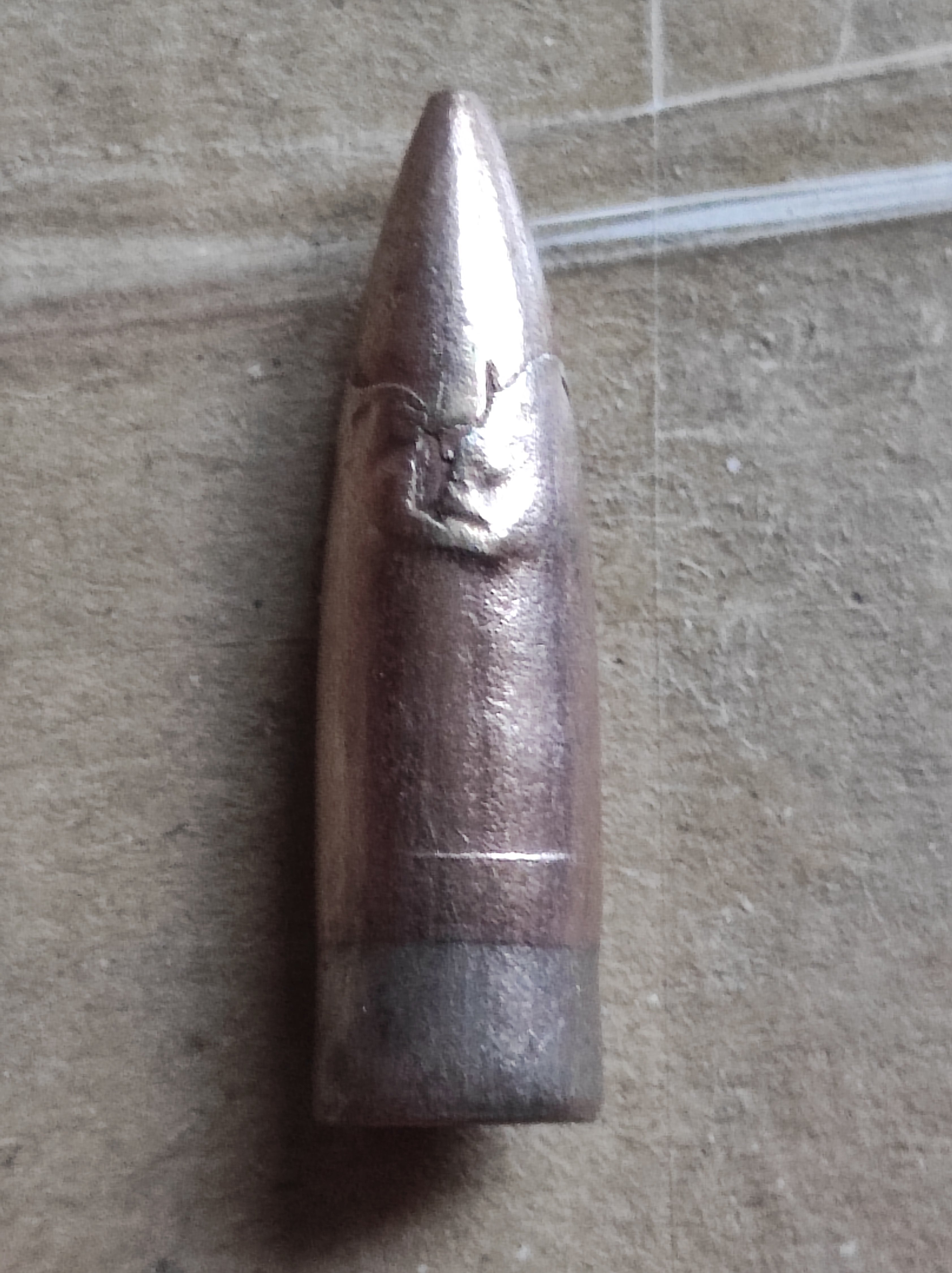

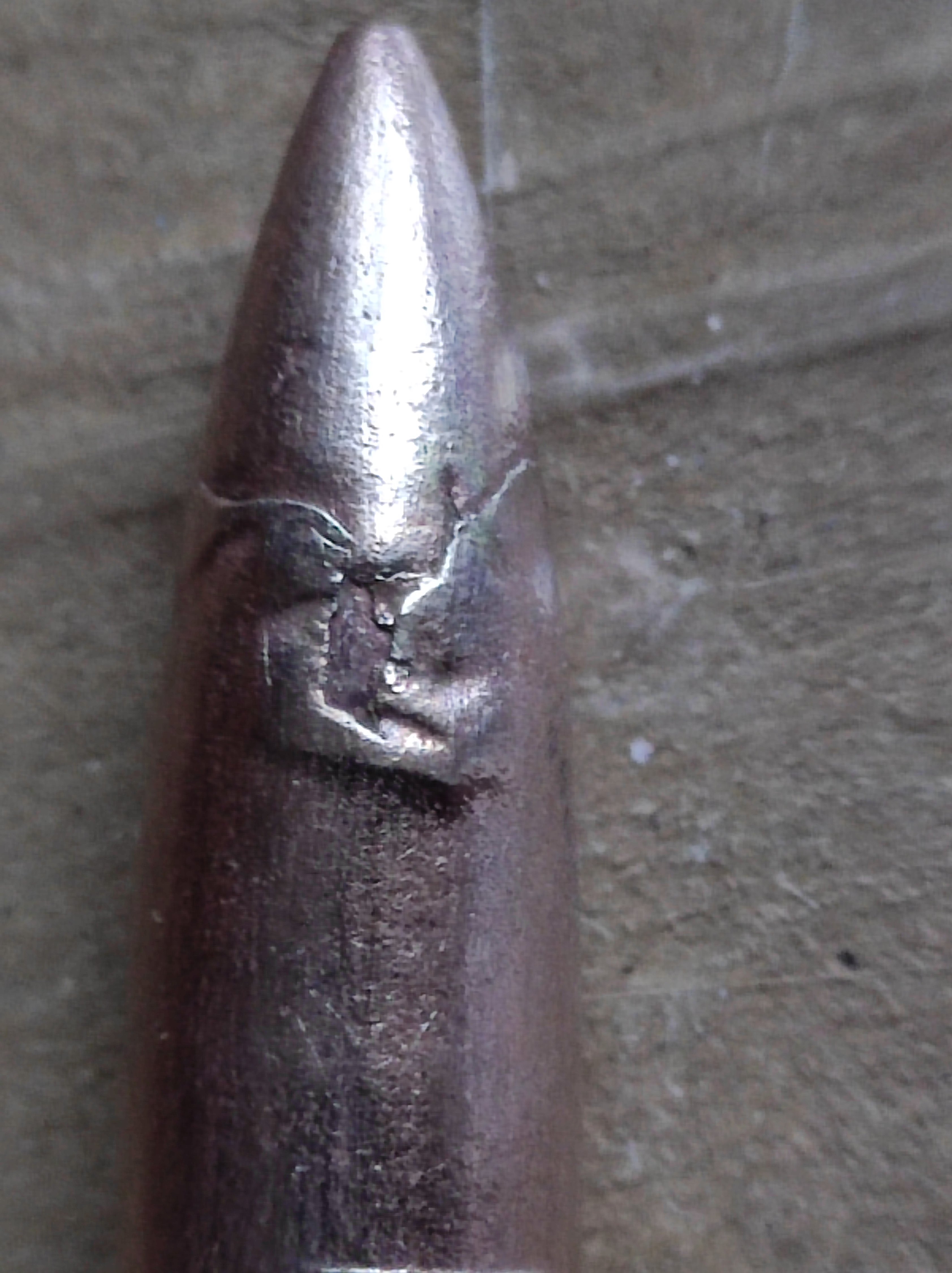

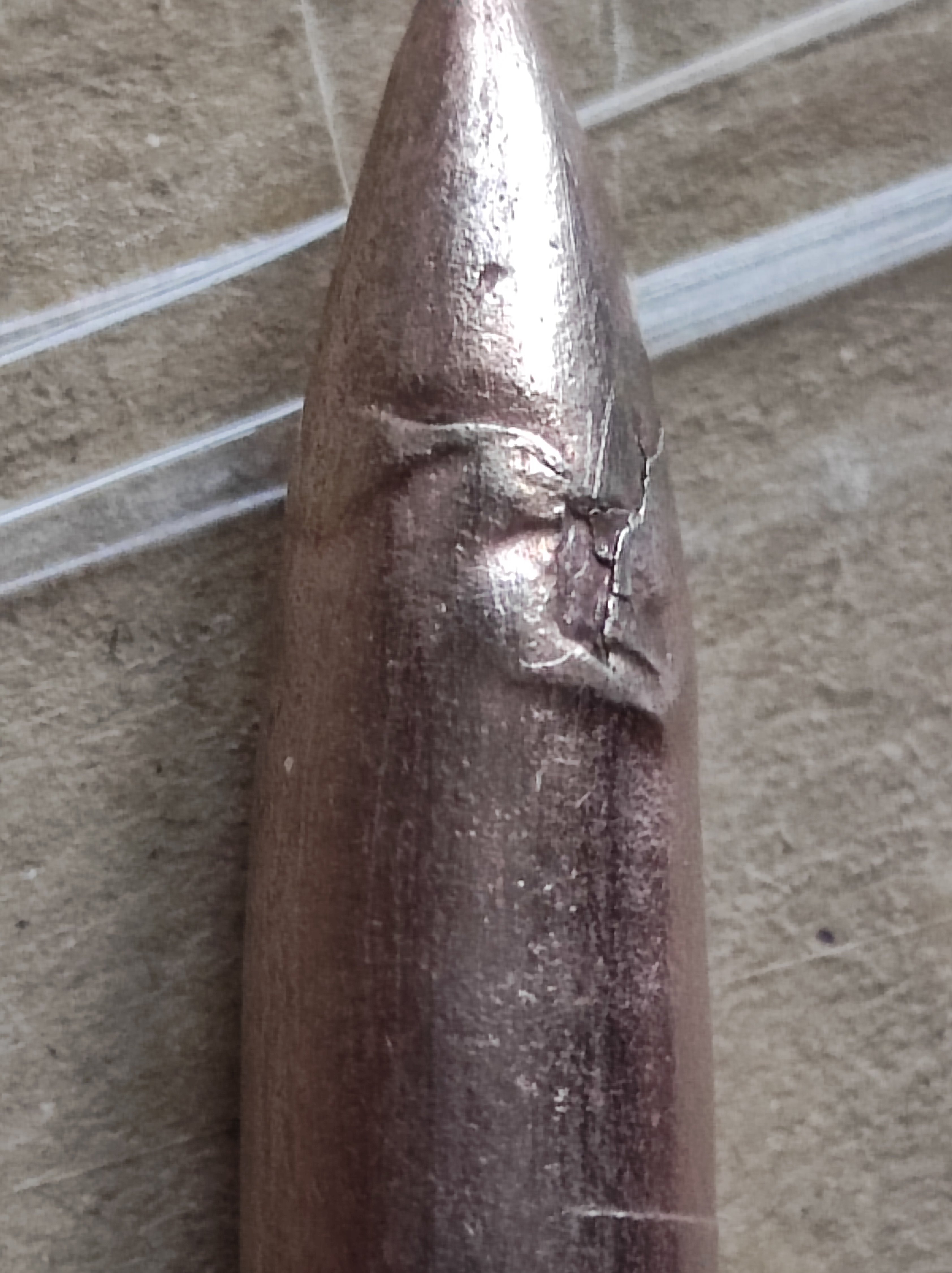

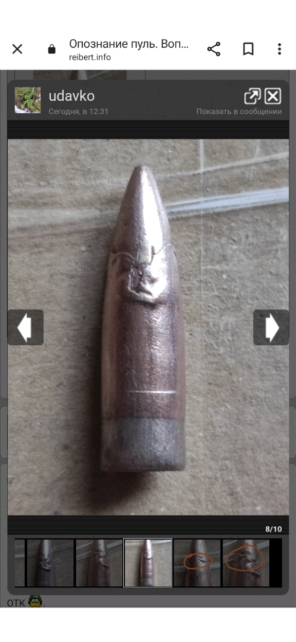

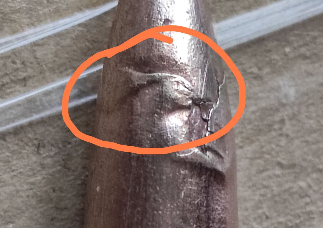

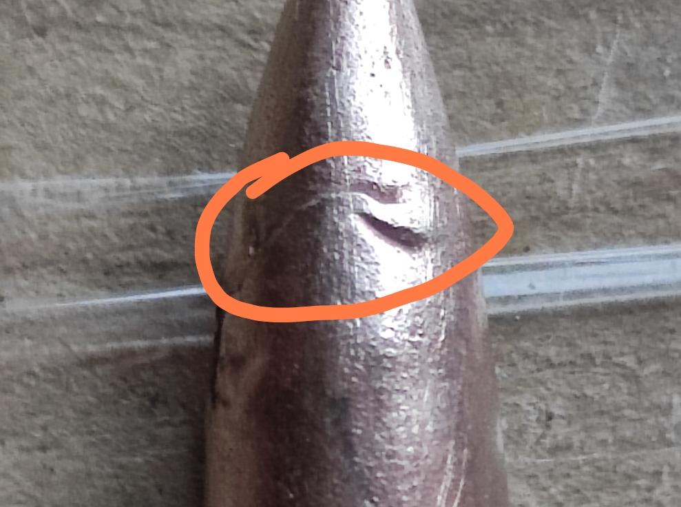

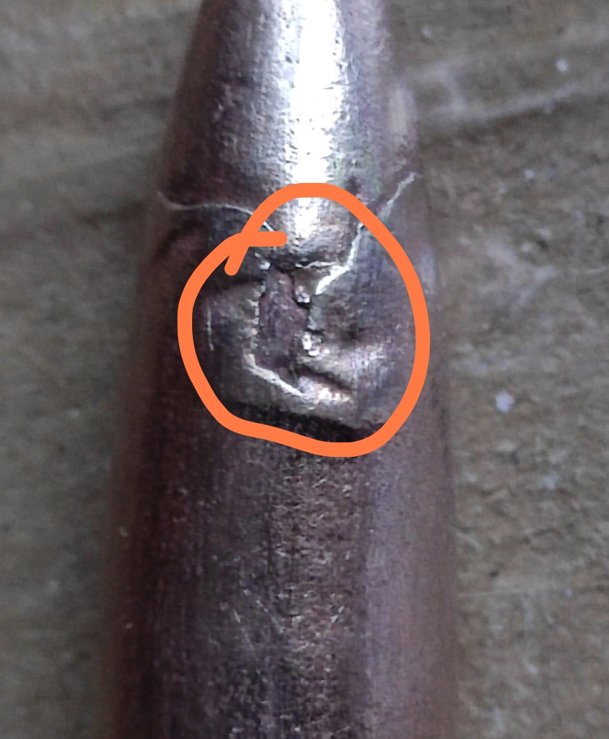

    Доброго, ось попалася цікава куля мосіна з явним дефектом , раніше такого не бачив. На мою думку це заводський брак, на рукою блуд вроді не схожий. Які будуть думки .
  13. Schanz
    Schanz Oberst
    3.952
    Доброго дня!
    Слідів від проходження по каналу ствола (нарізка) начебто не видно? Або вони є, але майже непомітні через видалення значного шару окислів з поверхні оболонки кулі :rolleyes:.
    Якщо вони є (були) , то можна припустити, що куля зачепила краєм оболонки в момент польоту якусь незначну, але дуже жорстку перепону, точка взаємного касання була дуже не значна, що не визвало серйозного руйнування оболонки.
    В заводський брак якось не хочеться вірити, бо де ж було тоді ОТК :confused:.
    Хоча, стан окислів на поверхні оболонки підказує, що куля не залишала дульця гільзи. Можливо, кулю виламували з гільзи, і залишилися такі сліди від механічного втручання. Але така версія виглядає сумнівною.
    Невже насправді це такий заводський брак оболонки??:confused:
    Підкинули ви загадку )) :beer:
    Останнє редагування: 28 січ 2024

  14. udavko
    507
    918
    83
    Украйна
    Вітаю куля не проходила каналу ствола , так куля була в окіслах. Якщо кулю виламували тоді должни були залишитися слідів від пласкогубців іллі же погодного. На кулі відно що є рвань оболонки і тут же вона зглаженна від преса
    Олег Грабовский та Schanz подобається це.
  15. Schanz
    Schanz Oberst
    3.952
    Ось яка деталь цікава: зверніть увагу на стан металу оболонки в тій частині, яка була захищена дульцем, і тому менше знаходилася під впливом корозії - кольор металу в цьому місці відрізняється:
    Міг пройти якийсь час, протягом якого патрон знаходився в грунті, перед тим як куля була виламана. Можливо, це був навіть досить значний проміжок часу. Це деталь не суттєва, але вона має пояснити, чому наслідки корозії на оболонці відрізняються.
    Виламувати могли в будь-який спосіб, не обов'язково пласкогубцями або іншим інструментом. Можливо, затиснули між якимись жорсткими предметами, або щось подібне... Тим більше, якщо патрон пролежав занадто довго в грунті, то значних зусиль для виламування кулі взагалі не потрібно.
    Залишається ще версія заводського браку, хоча, на перший погляд вона малоймовірна, але ... тільки на перший погляд. Нарешті, чому й ні?
    250RIR, udavko та Олег Грабовский подобається це.
  16. udavko
    507
    918
    83
    Украйна
    Я згоден що метал відрізняється , просто він не повністю почищен ,так как він втоплений і получається що він в ямкі. Завтра спробую його там почистити, та побачим колір металу.

  17. Schanz
    Schanz Oberst
    3.952
    Є ще одна версія, хоча вона ''така собі'', але не варто її зовсім відкидати. Ці пошкодження могли бути нанесені, коли патрон досилали в патроннік, а його перекосило, чи щось таке на кшталт цього ...
    Або патрон намагалися кудись забити, багато прикладів саме цього вже неодноразово обговорювалися в темі ''Нештатний отстрел и всякие фрики''.
    Зверніть увагу на ''носик' кулі - він трохи притуплений, чого майже не буває в куль, які не були стріляні. Можливо, що таки дійсно забивали:confused: ?
    250RIR та Олег Грабовский подобається це.
  18. A10A
    23.168
    Київ, Україна
    брак (брачОк) при формувванні оболонки кулі
    ("зморшки" - неправильна витяжка на пресах)
    тут нічого такого - при денній нормі середнього заводу 100-500 тисяч набоїв...
  19. Schanz
    Schanz Oberst
    3.952
    Тут справа навіть не стільки в кольорі металу, а в ступені впливу корозії на нього. Здається, що умови для корозії були різними на цих ділянках оболонки кулі.
  20. Schanz
    Schanz Oberst
    3.952
    Цікаво, чи було обов'язковим бракування набоїв із такими чи схожими дефектами від неправильної витяжки оболонки куль?? Чи були якісь допуски.
  21. A10A
    23.168
    Київ, Україна
    ...Ви уявляєте собі дефектацію півмільйона куль за день ? ? ?...
    :rolleyes:
    тому дефектація вибіркова
    SubSailor, 250RIR, Schanz та 2 іншим подобається це.
  22. 250RIR
    250RIR Leutnant
    1.377
    Беларусь
    Добрага здароу,я .
    Несомненно брак формирования пульной оболочки. ИМХО. 20 год. Тула.
    = З повагою -
    Schanz, udavko та Мансур Львович подобається це.
  23. Schanz
    Schanz Oberst
    3.952
    Доброго!
    Чому ви вважаєте, що саме тульський завод і що саме 1920 рік?
    250RIR подобається це.

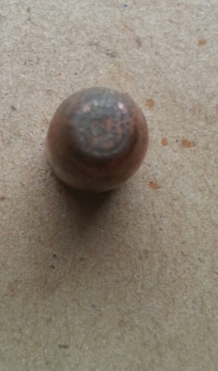

  24. Мансур Львович
    Мансур Львович Oberstleutnant
    586
    987
    3.179
    Эдем

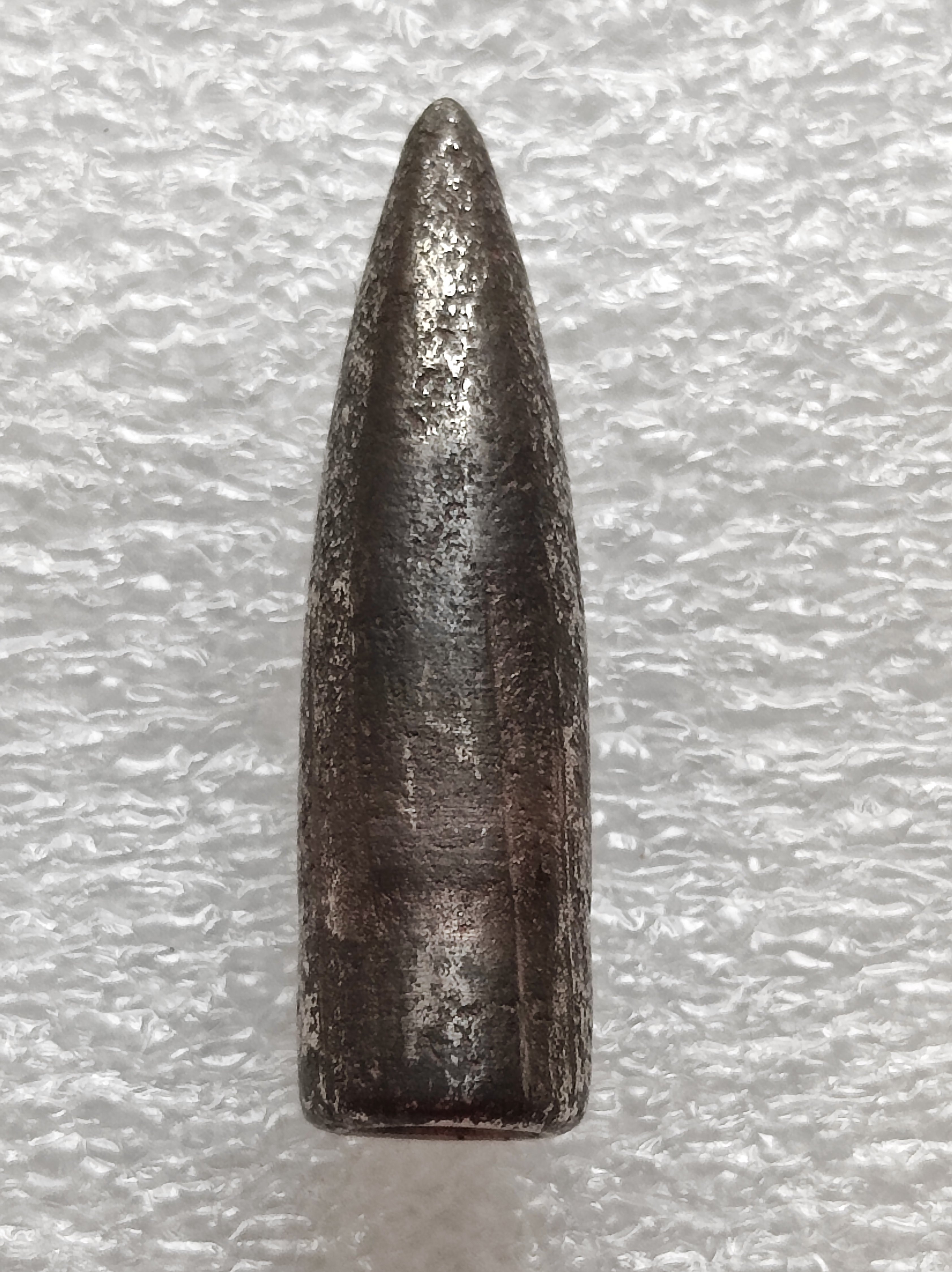

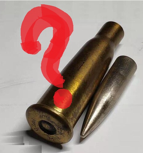

    Доброго вечора.Підкажіть по кулі,від чого,коп по ПСВ.Дякую з повагою
    Останнє редагування: 9 лют 2024
  25. Schanz
    Schanz Oberst
    3.952
    Доброго !
    Маю припущення, що від таких набоїв:
    З повагою.
  26. A10A
    23.168
    Київ, Україна
    o_O
    ...бачиться сучасна револьверна куля ТИПУ - .357 magnum FMJ ?
    tr30801, 250RIR, Олег Грабовский та 3 іншим подобається це.
