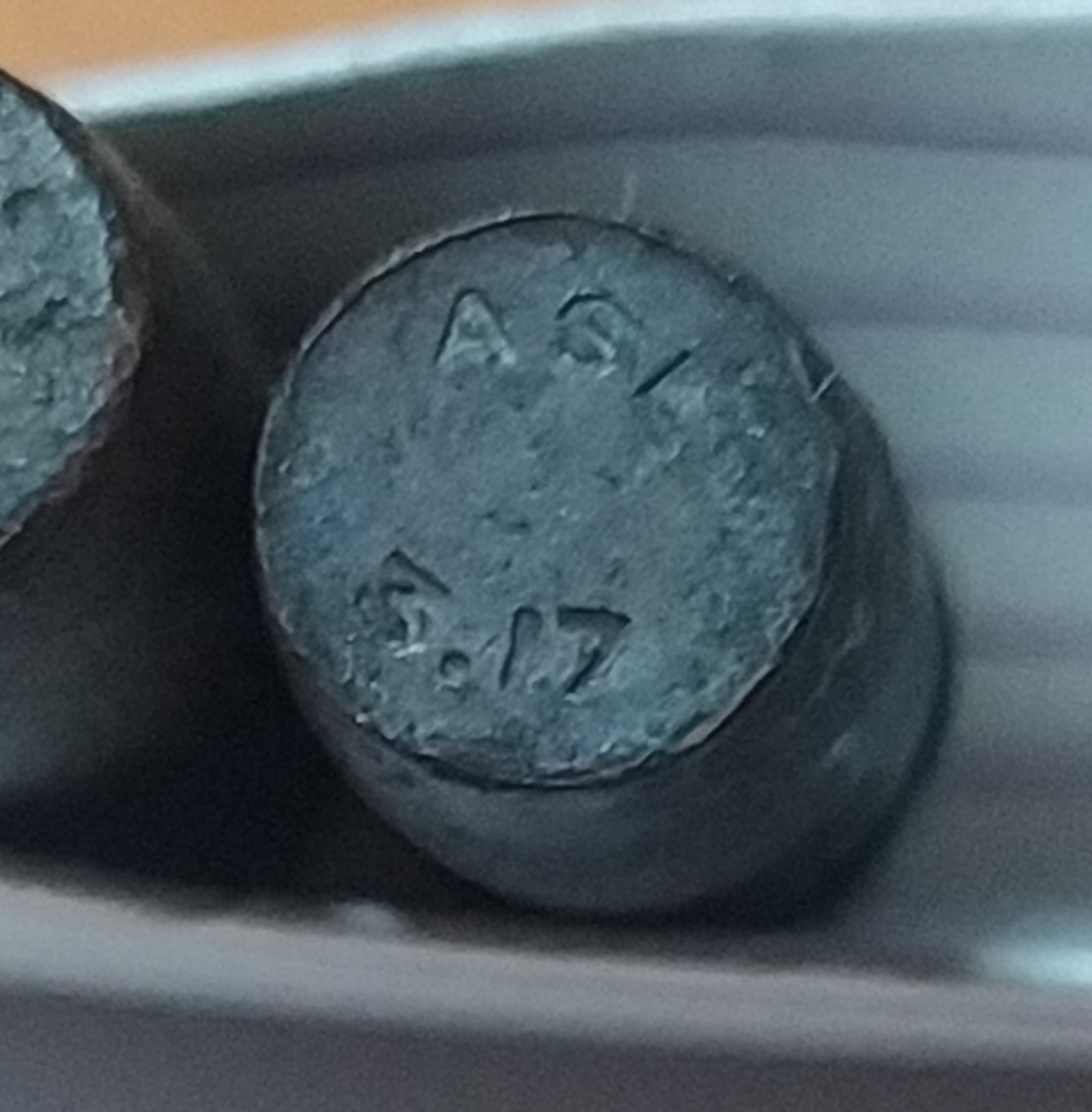

    4. (в наявності 5 шт.)
      50 гільз в лоті
    5. (в наявності 1 шт.)
      Тренувальні учбові набої 5.45*39 ММГ (ПС ГС), 30 шт одним лотом, для підтримки моторики - споряджанн...
      420 грн.
  3. Мансур Львович

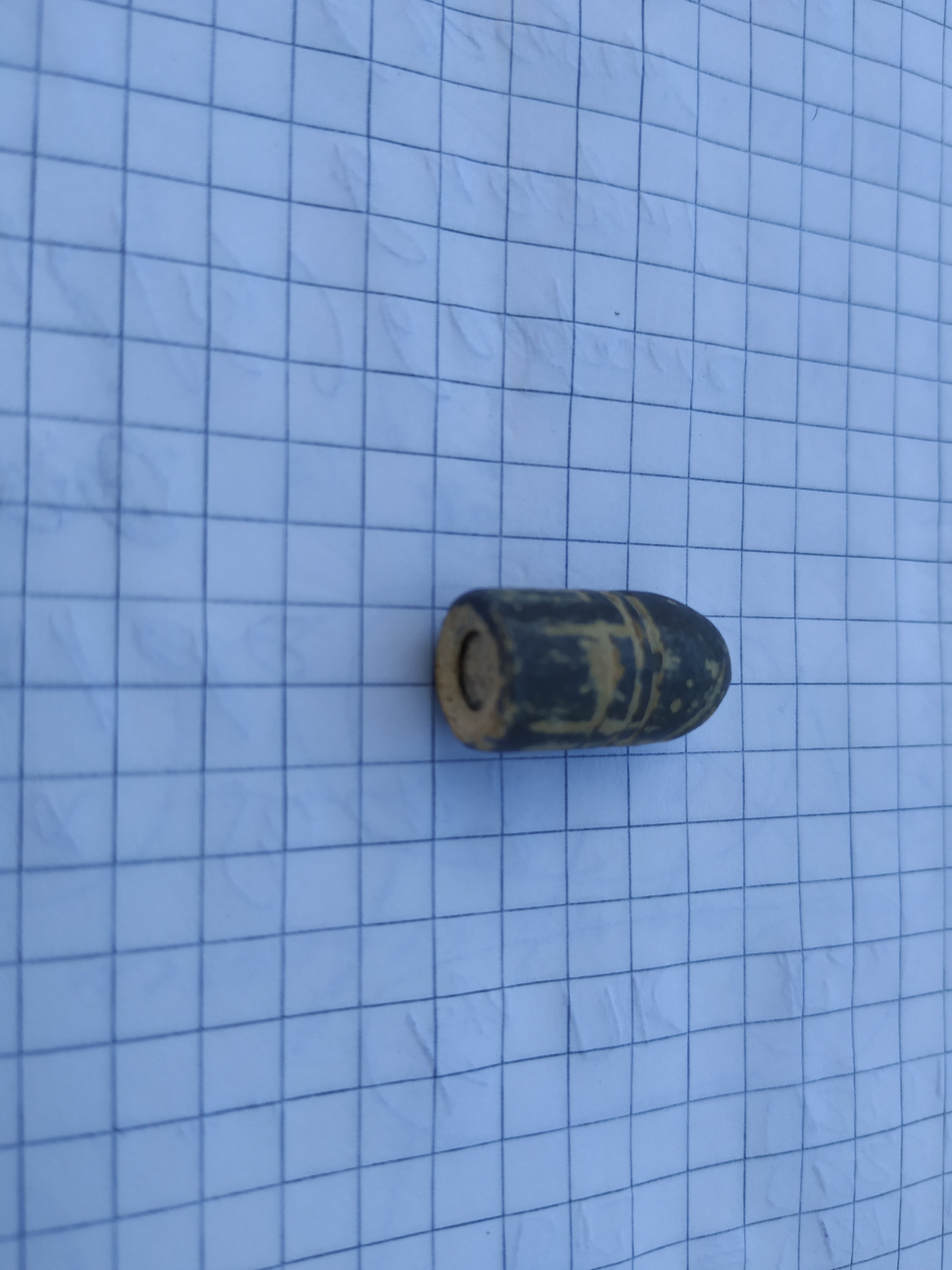

    Доброго часу.Підскажіть по кулі,довоєнна чи після.Дякую за увагу до теми.З повагою.
    PURGEH, кучукаю, kripers338 та 4 іншим подобається це.

    Ковпачкова мисливська куля.
    PURGEH, SubSailor, Мансур Львович та 3 іншим подобається це.

    ...писАв, що схожа на Сміт-і-Вессон руська модель,
    АЛЕ : судячи з нарІзів - вистрелена вона (скоріше за все) із Райхсревольвера М79 (Reichsrevolver M.1879)
    :cool:
    Мансур Львович подобається це.

    ИМХО . Ну оч. схожа с кулей Райхсревольвера. Донце оформлено так-же. - З повагою -
    A10A, PURGEH, Unnamed Player та ще 1-му подобається це.

    Дякую.

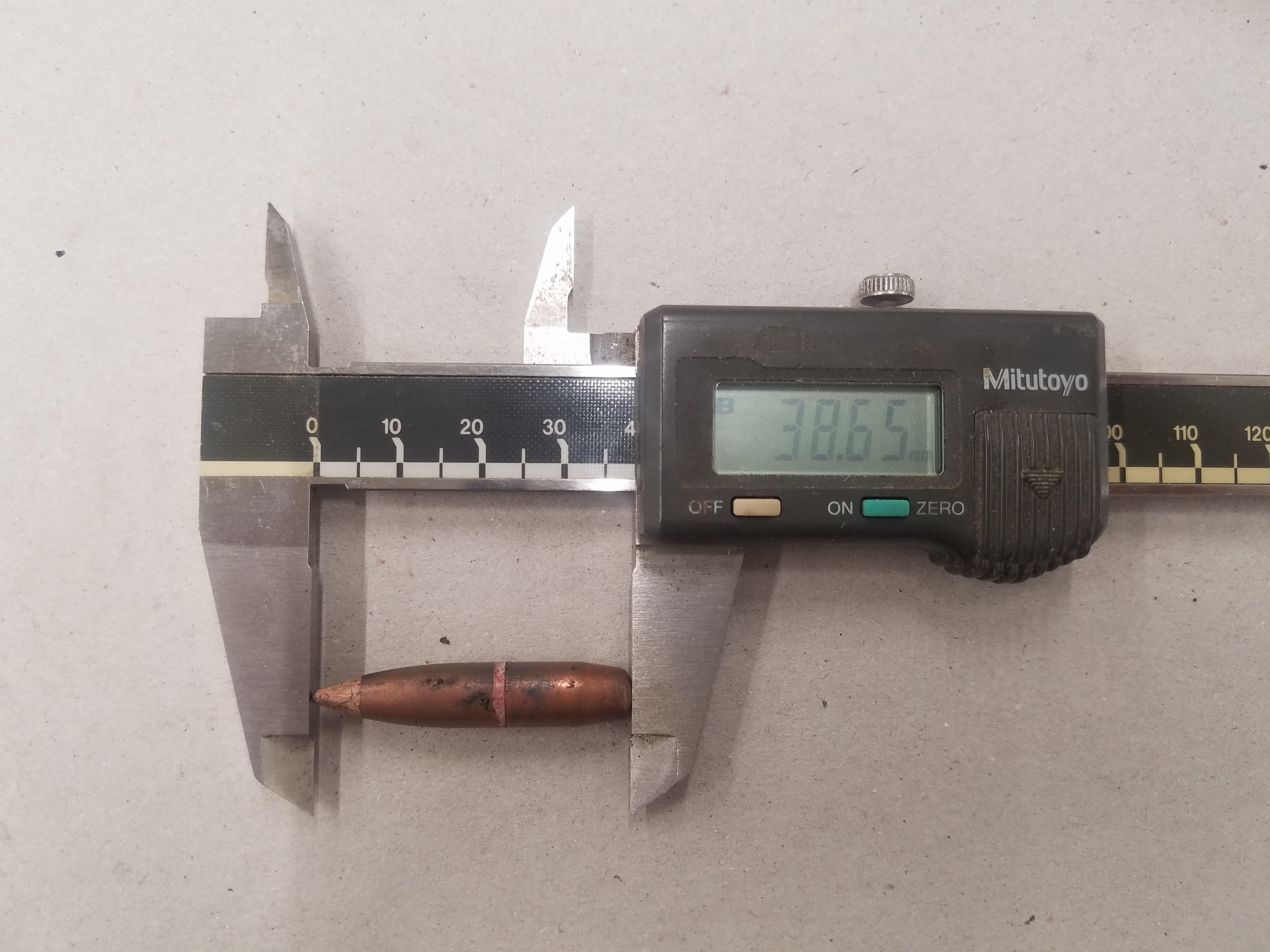

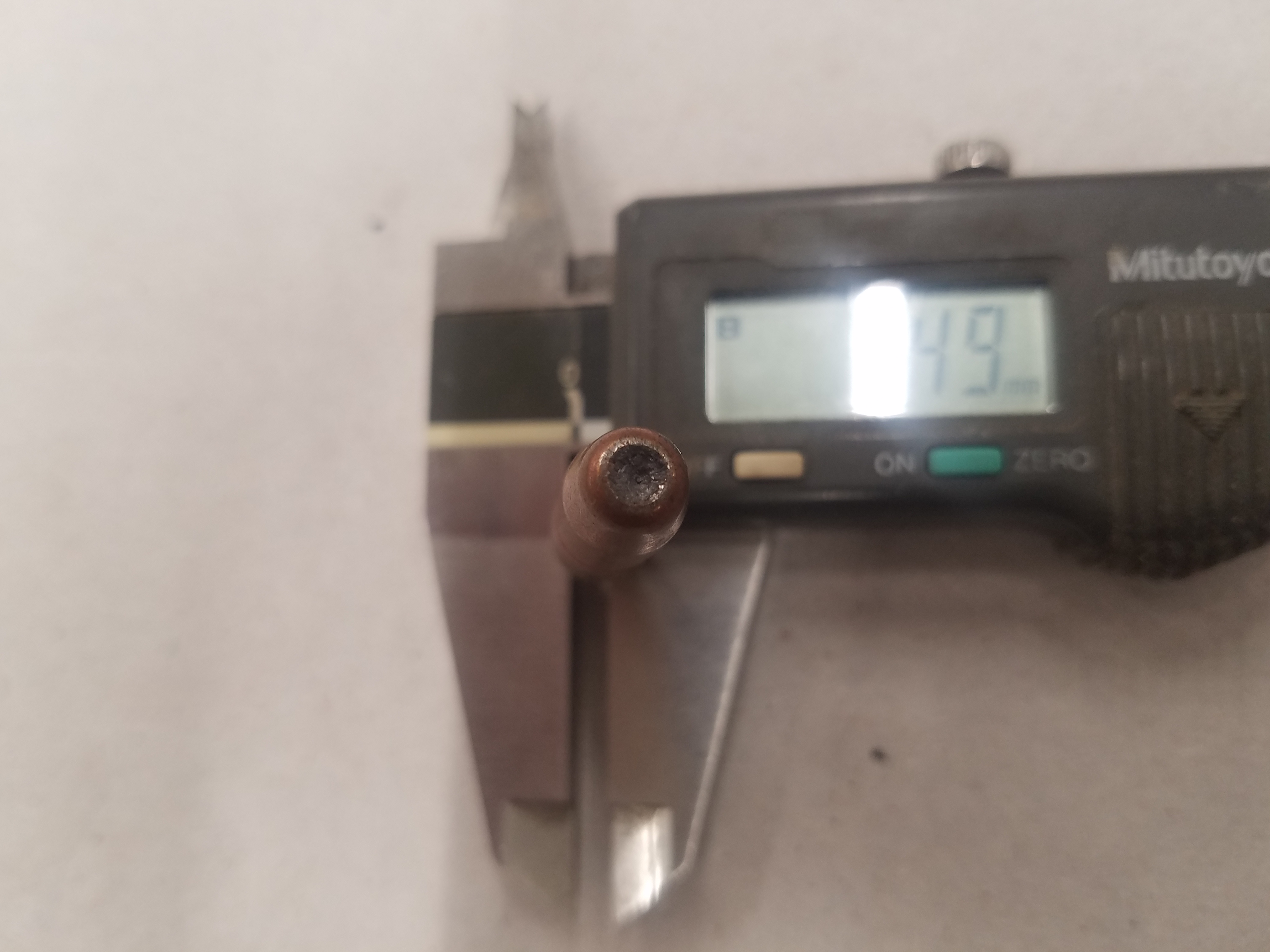

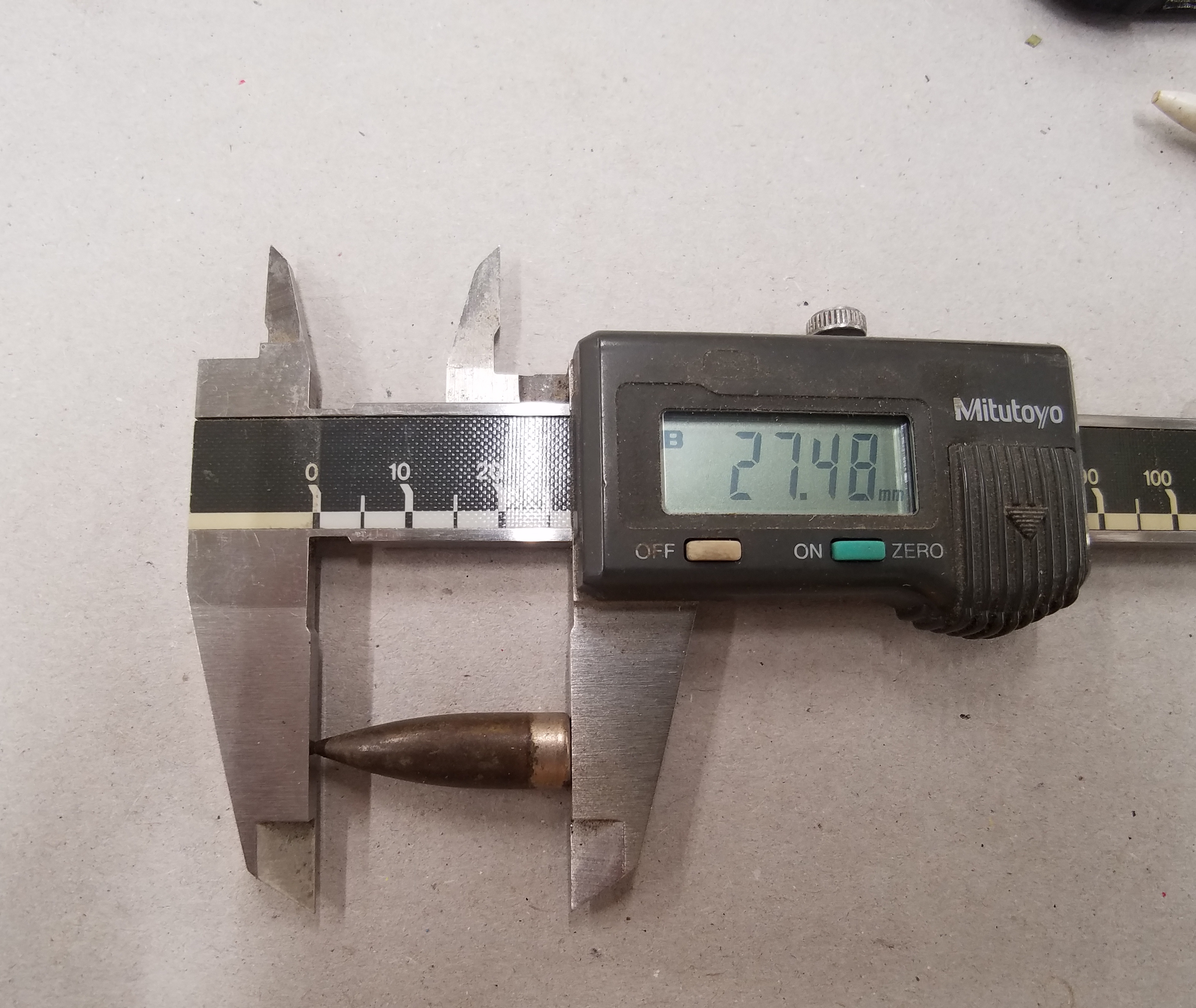

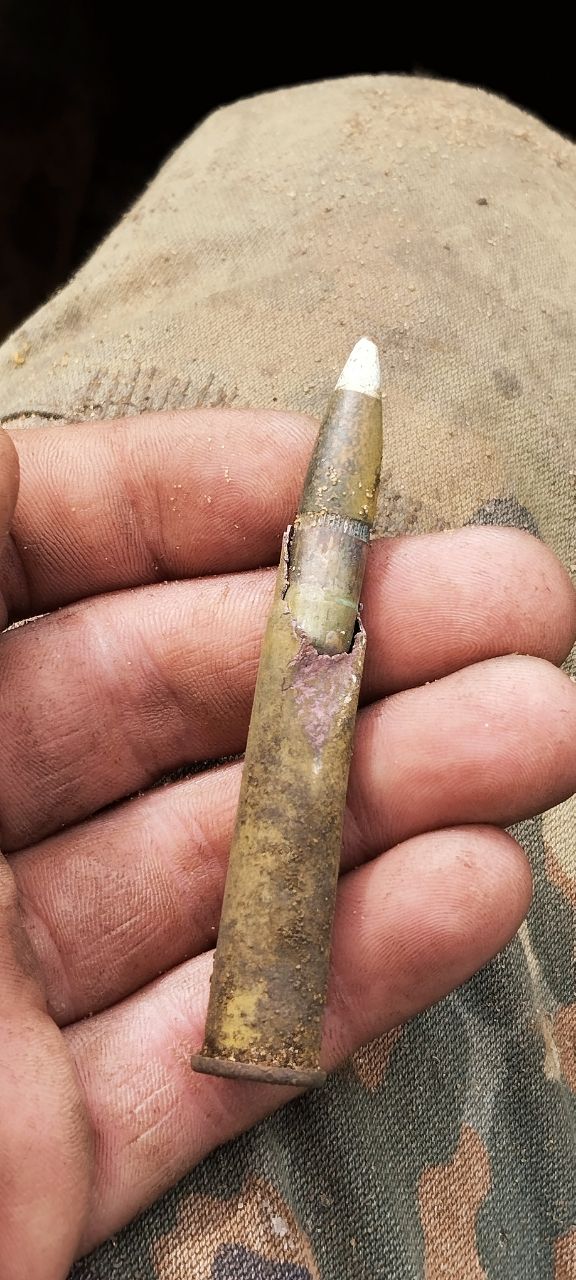

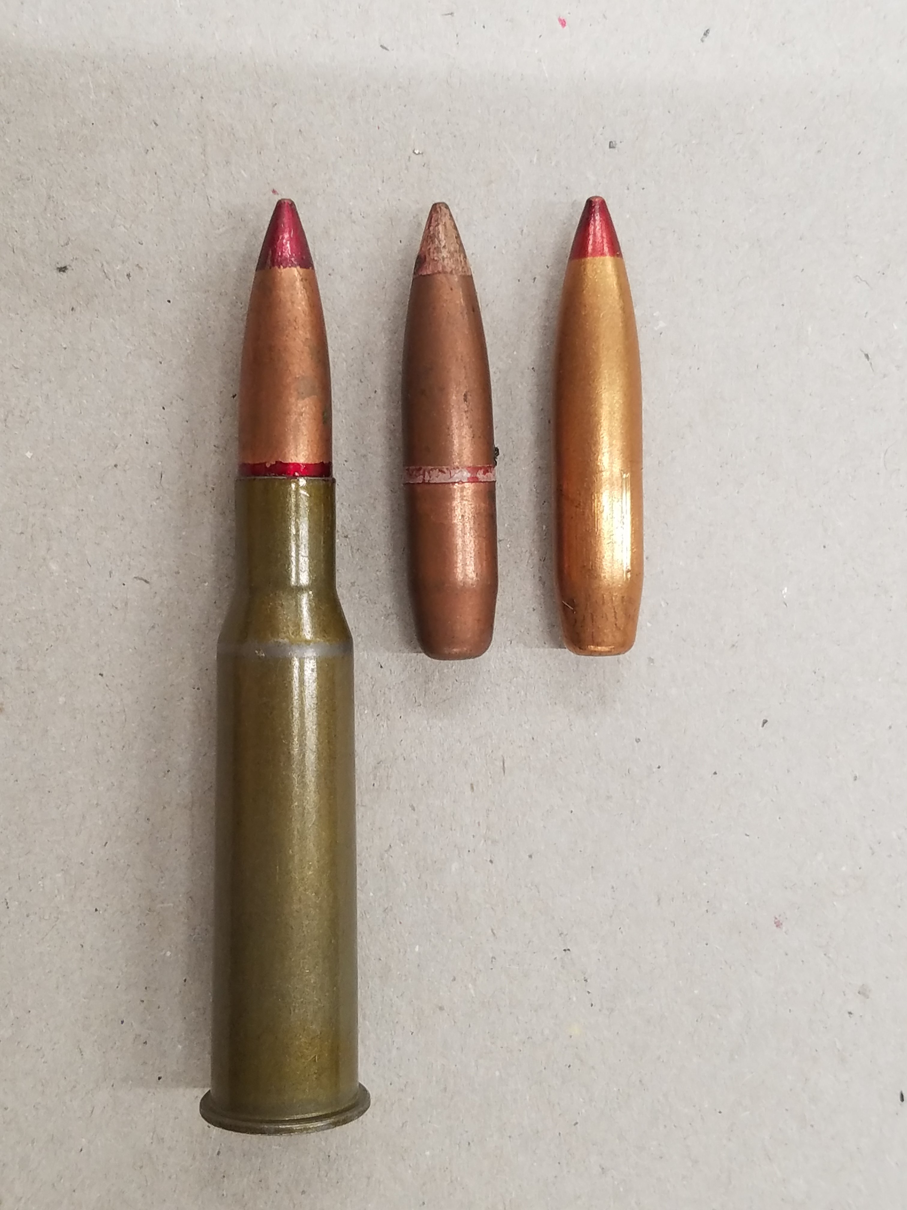

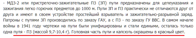

    Допоможіть правильно ідентифікувати дану кулю.
    На останньому фото .. розміри не беремо до уваги. Просто так зміцнив кулю щоб сфотографувати.

  9. A10A
    A10A General-leutnant
    23.211
    Київ, Україна
    ...бачиться - пристрілювально-запалювальна куля "ПЗ"...
    набій 7,62Х54R індекс грау 57-ЗП-322/323 (із латунною/біметалічною гильзою)...
    З.ЬІ. ...так звАна "розрИвна куля"...
    Останнє редагування: 1 лип 2023
    Хейль, SubSailor, Falconer та 3 іншим подобається це.

    Вобще про неї не подумав.:oops: Білий,, Ніс,, сплутав думки.
    Олег Грабовский подобається це.
  11. Хейль
    Хейль General-major
    6.273
    Так вона має червоний носик.
    PURGEH, Олег Грабовский та A10A подобається це.
  12. A10A
    23.211
    Київ, Україна
    ...куля "ПЗ" діагностУється дуже просто - у неї немає каннелюри і в дупі - свинець...
    ...при подібності форми і довжини +/- як Б-30/Б-32 - наявна каннелюра і в дупі стирчить сталеве осердя...
    :cool:
    tr30801, SubSailor, Falconer та ще 1-му подобається це.
  13. A10A
    23.211
    Київ, Україна
    ...після 80-85 років вона (куля) майже не має "червоного носика"
    ...хоча - зустрічались ПЗ - середини 1990-х - "ПЗгС".
    Falconer та Олег Грабовский подобається це.
  14. Ervins
    Ervins Oberfeldwebel
    431
    Повний збіг )))
    Куля від шкаса
    PURGEH та Unnamed Player подобається це.

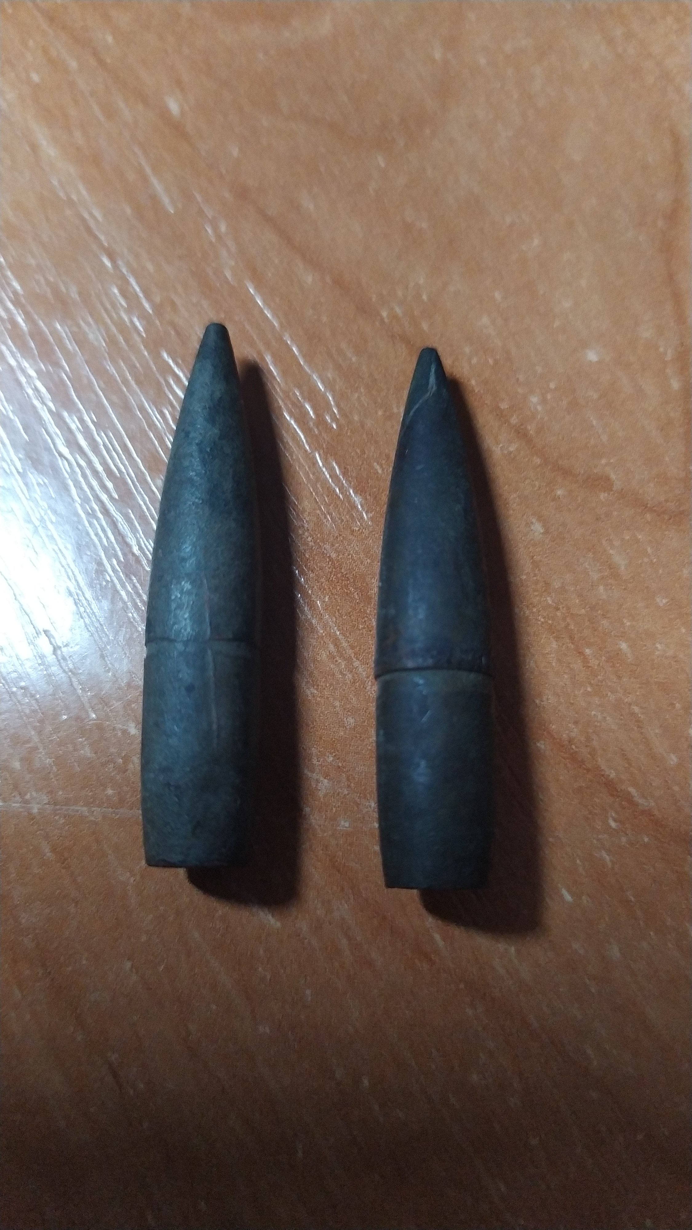

  15. Kochubei
    Kochubei Oberfeldwebel
    16
    24
    343
    Донбасс

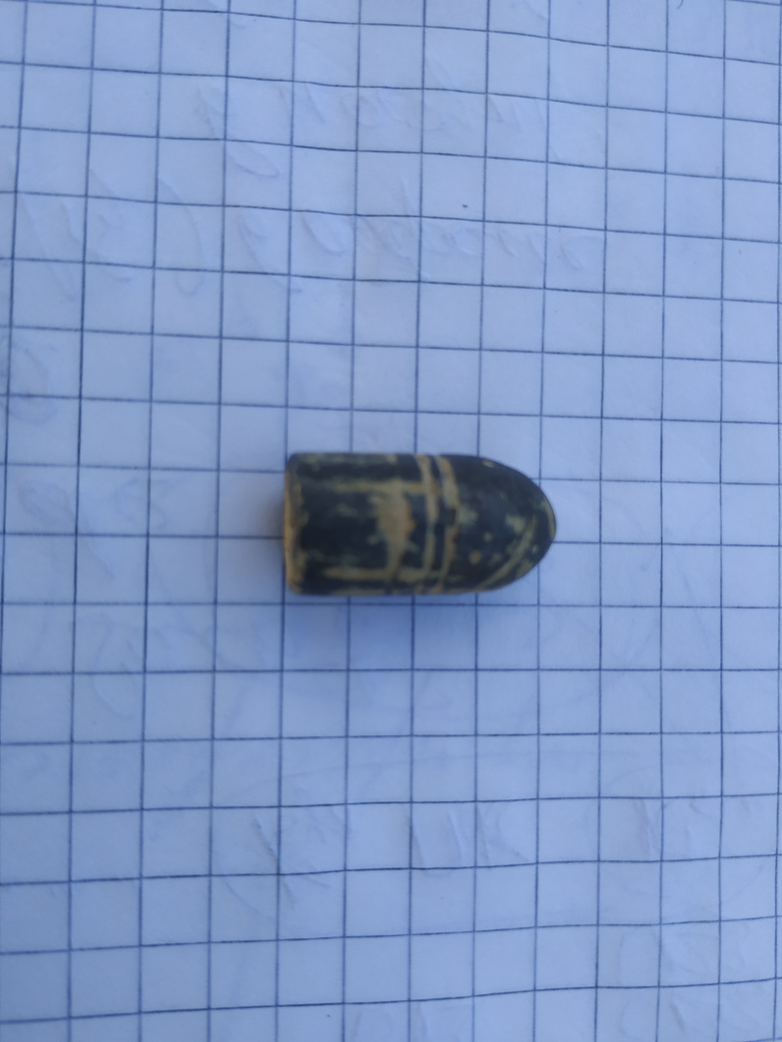

    Нужно опознать пулю. 4 см.
    PURGEH подобається це.
  16. albert09
    albert09 Stabsfeldwebel
    300
    498
    1.149
    Полісся.
    Лебель. 8*50R
    PURGEH, tr30801, Falconer та 2 іншим подобається це.

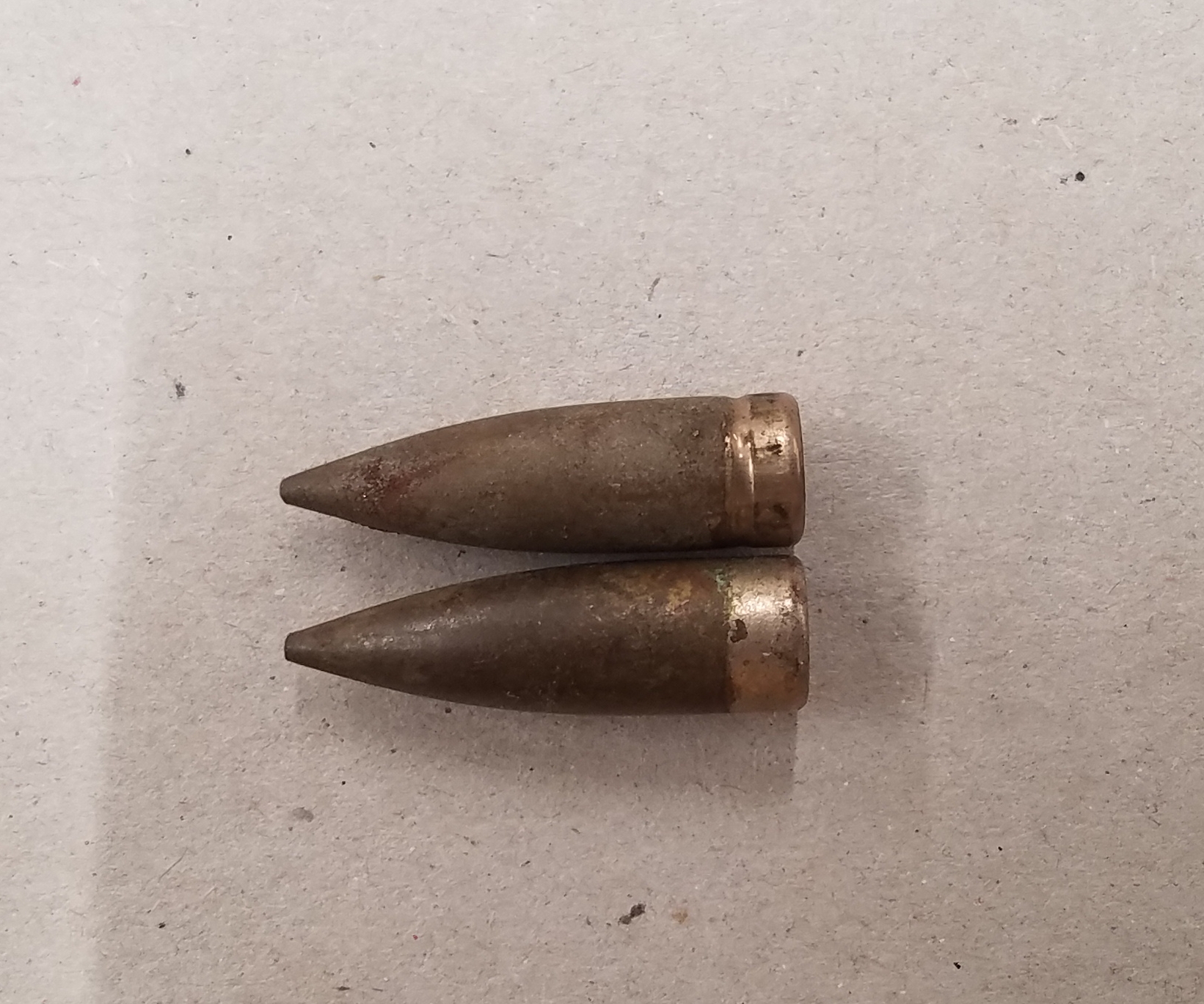

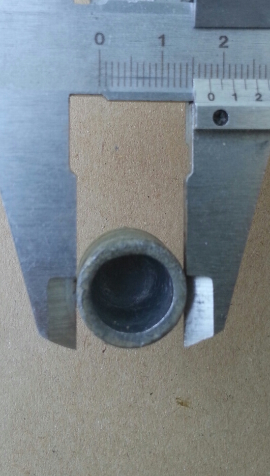

  17. Ervins
    431
    Вітати.

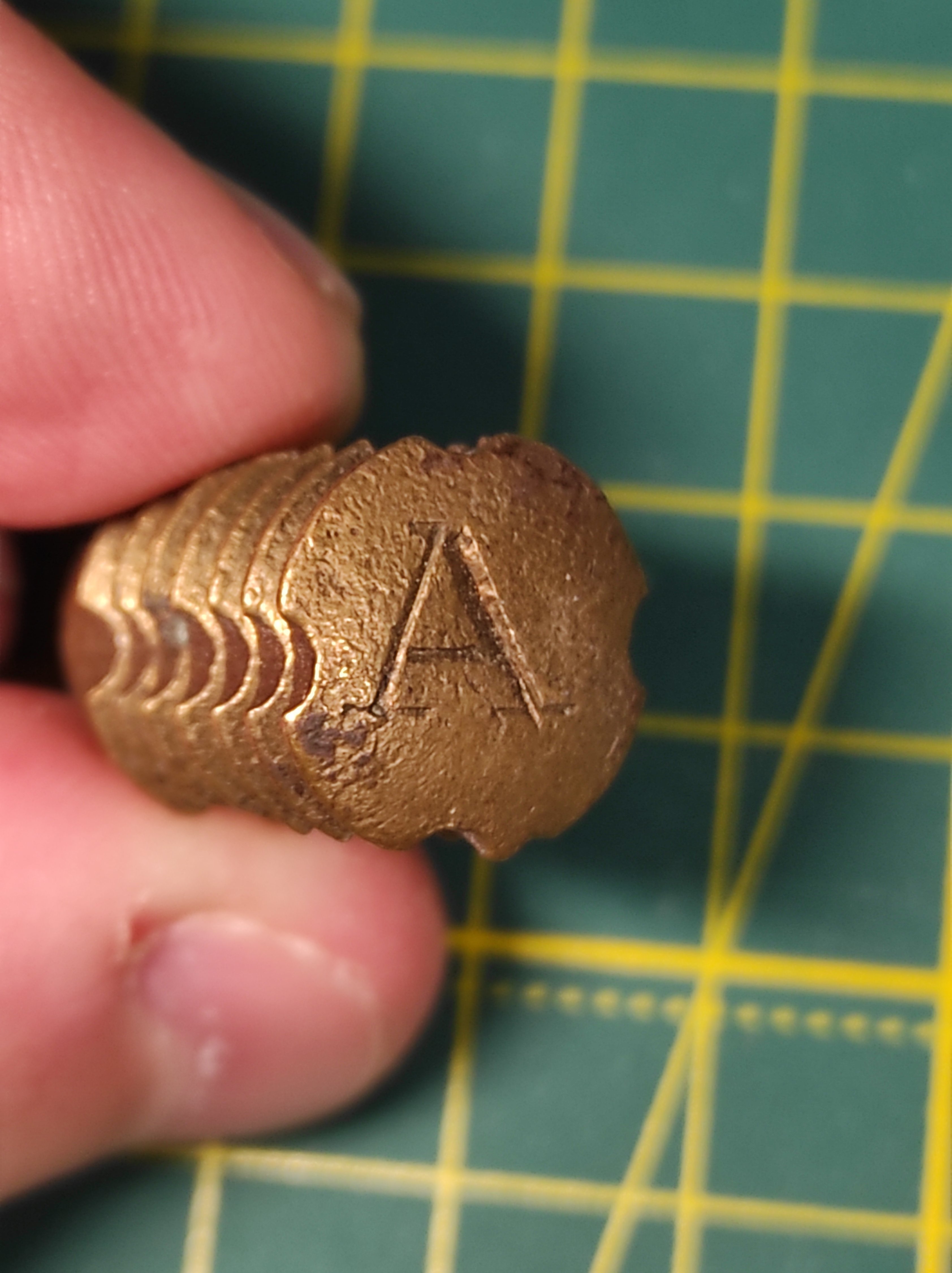

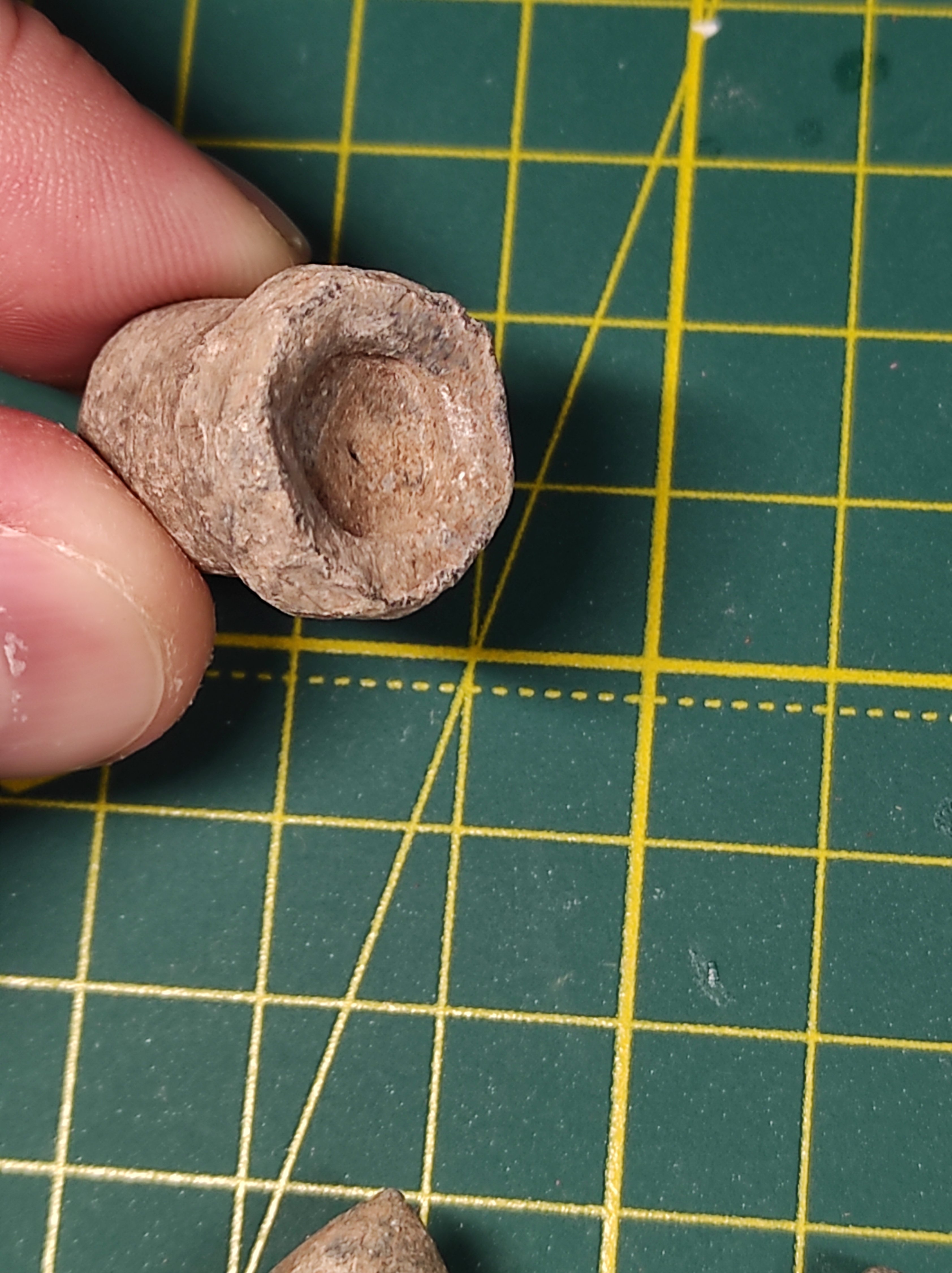

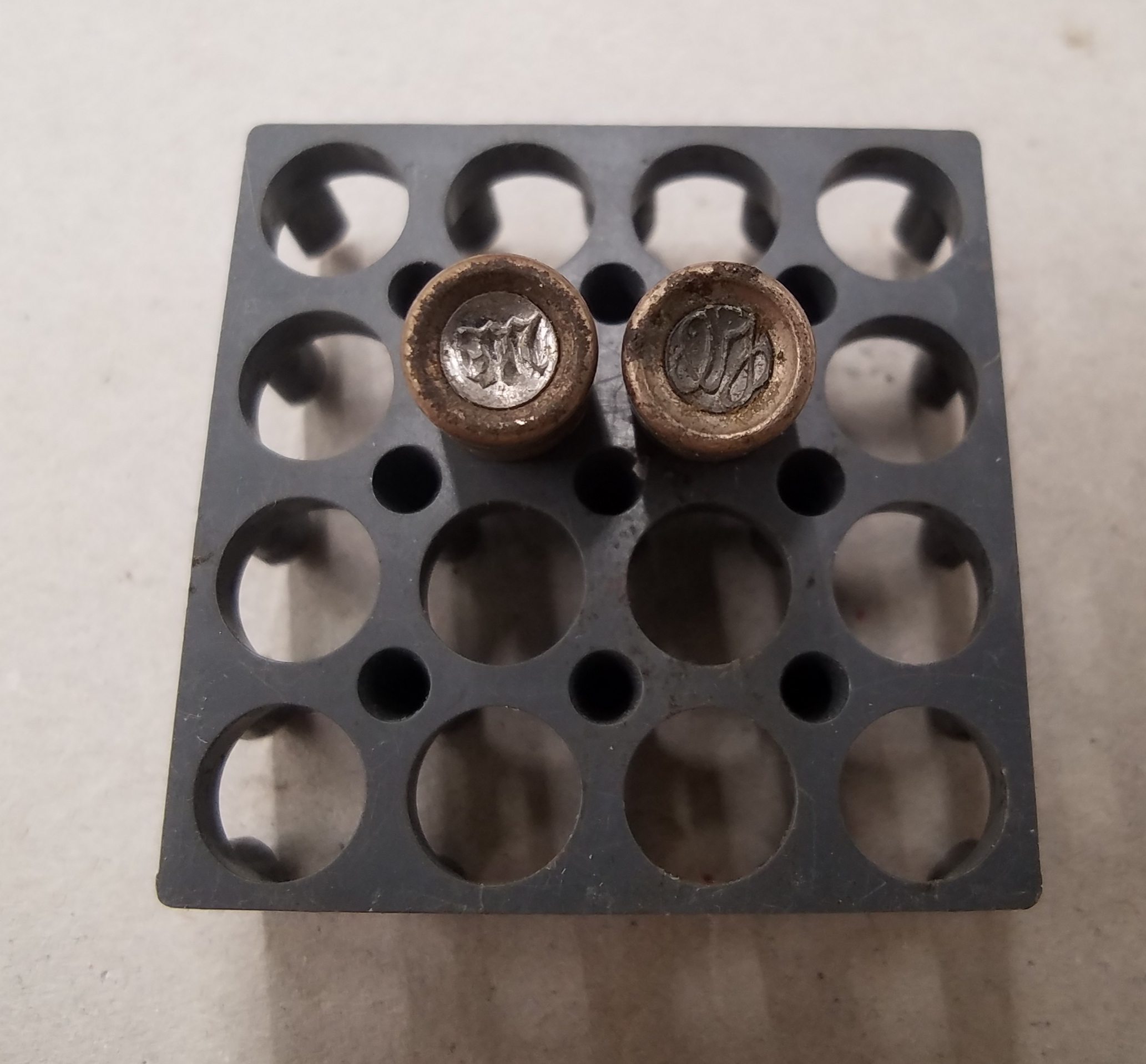

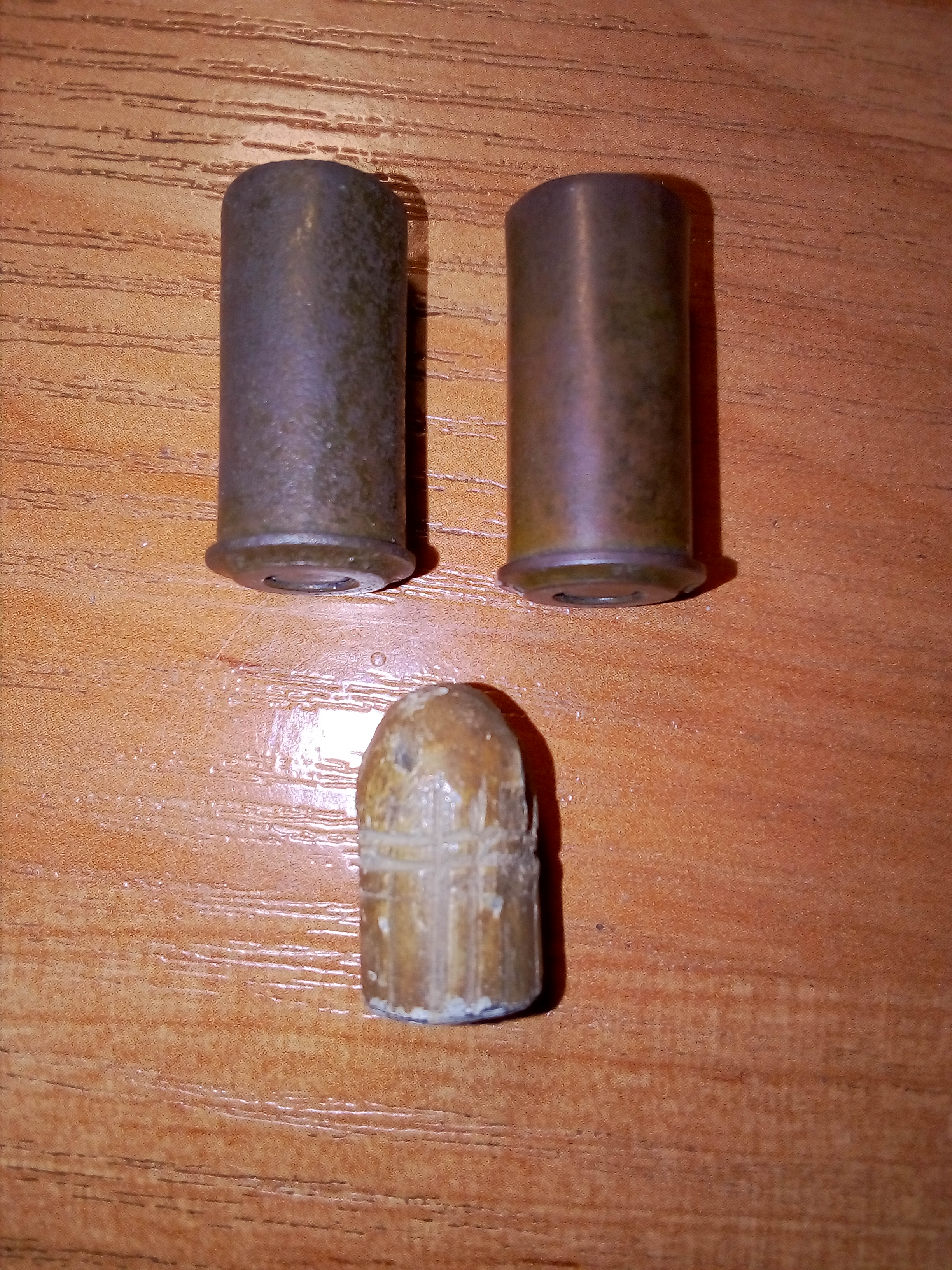

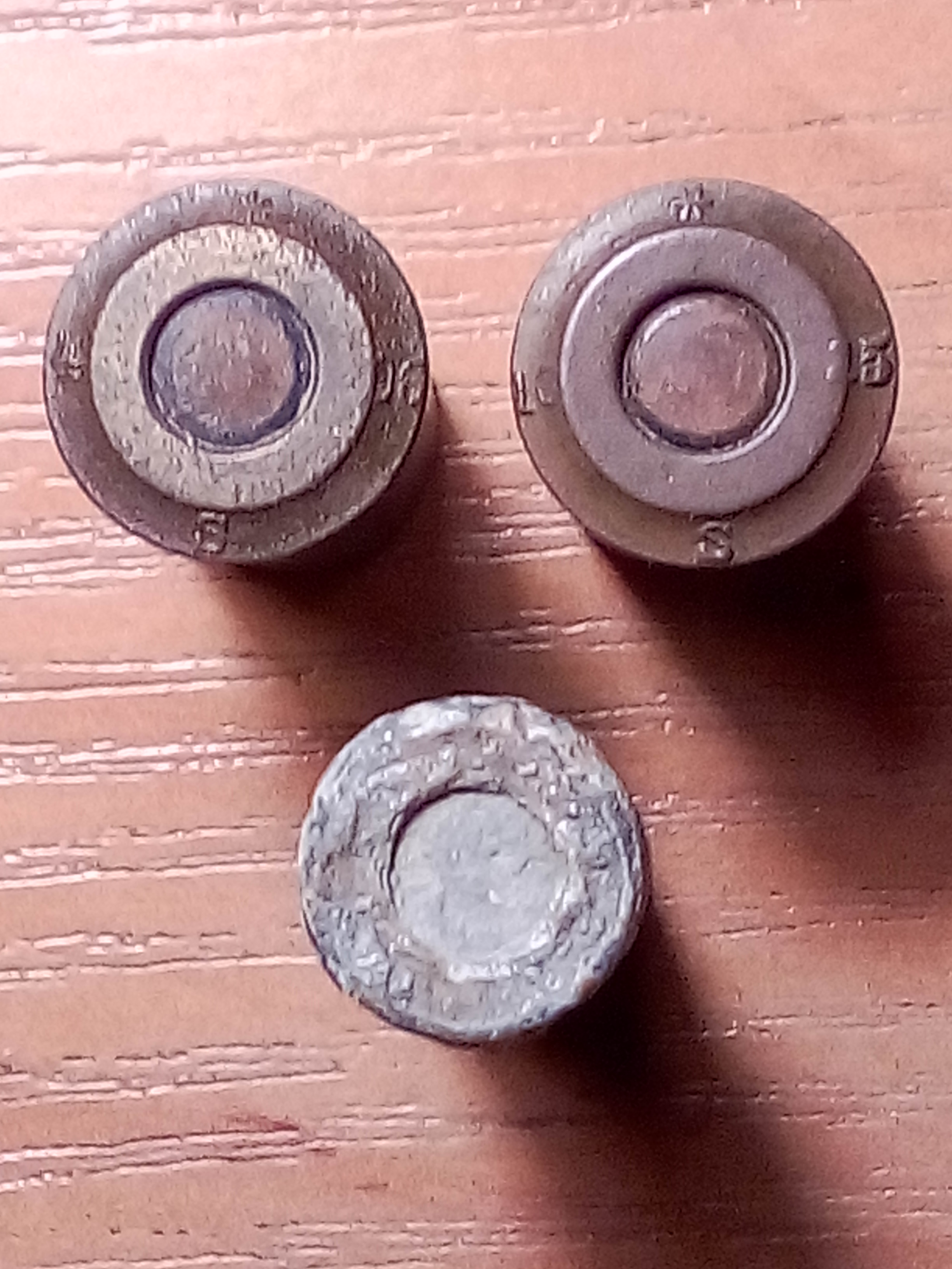

    Ще кілька...
    Розміри у обох ідентичні. Відрізняється тільки тим що на одній є канавка.
    20230709_173055.jpg 20230709_173015.jpg 20230709_173032.jpg 20230709_173120.jpg
  18. valerka
    valerka General-major
    28
    42
    6.140
    Україна. Кропивницький
    PURGEH, SubSailor, Otryta та 4 іншим подобається це.

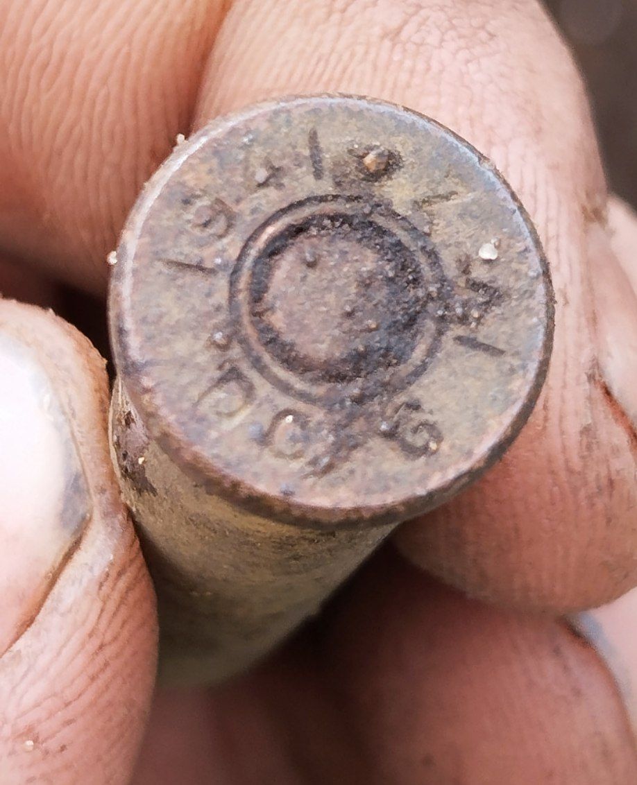

  19. Ervins
    431
    Дякувати.
    Чи має якесь призначення ці,, букви,, на свинці
    Олег Грабовский та valerka подобається це.
  20. valerka
    28
    42
    6.140
    Точно не скажу,але гадаю-клеймо завода.
    Otryta, 250RIR, Мансур Львович та 6 іншим подобається це.

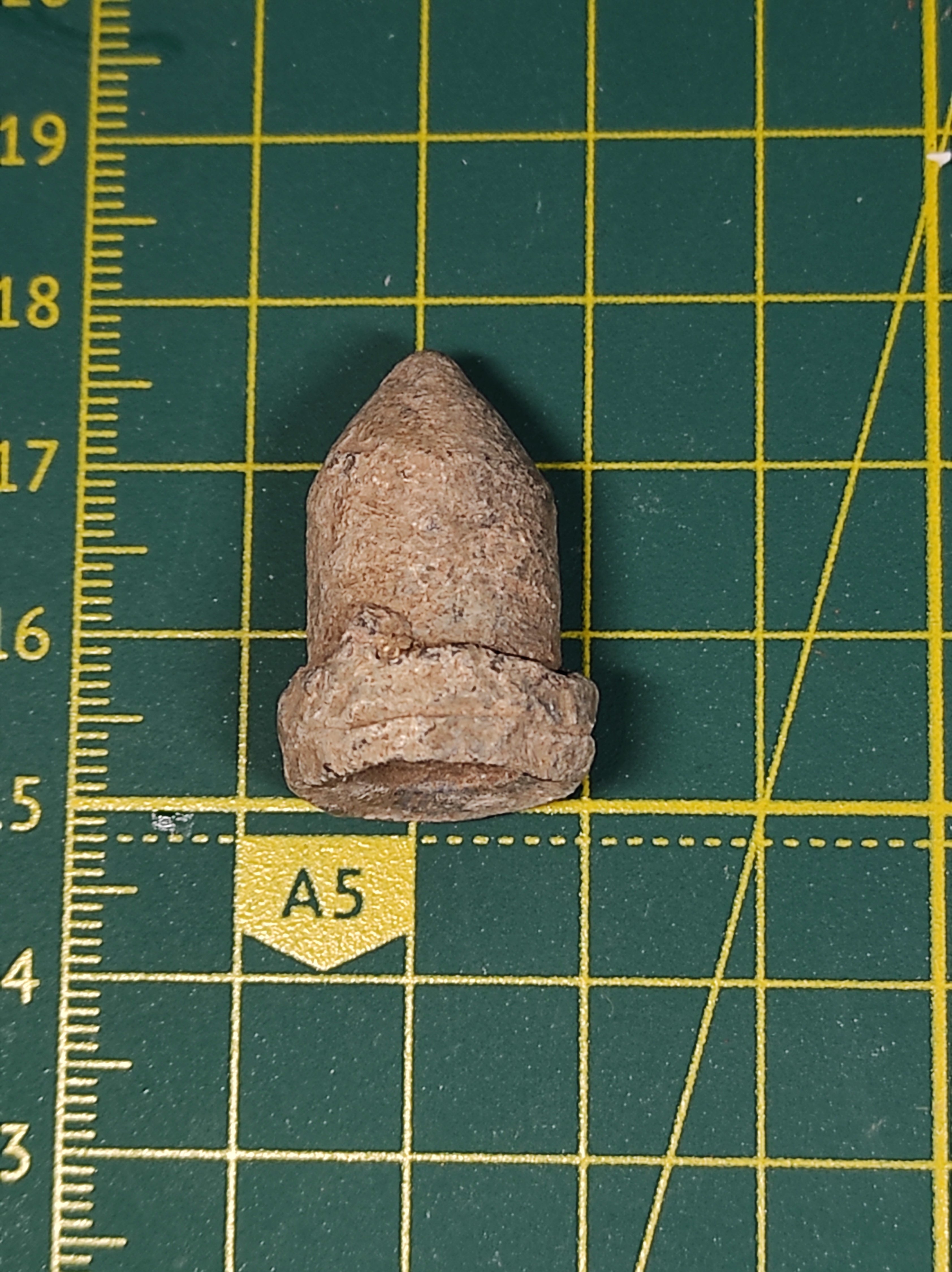

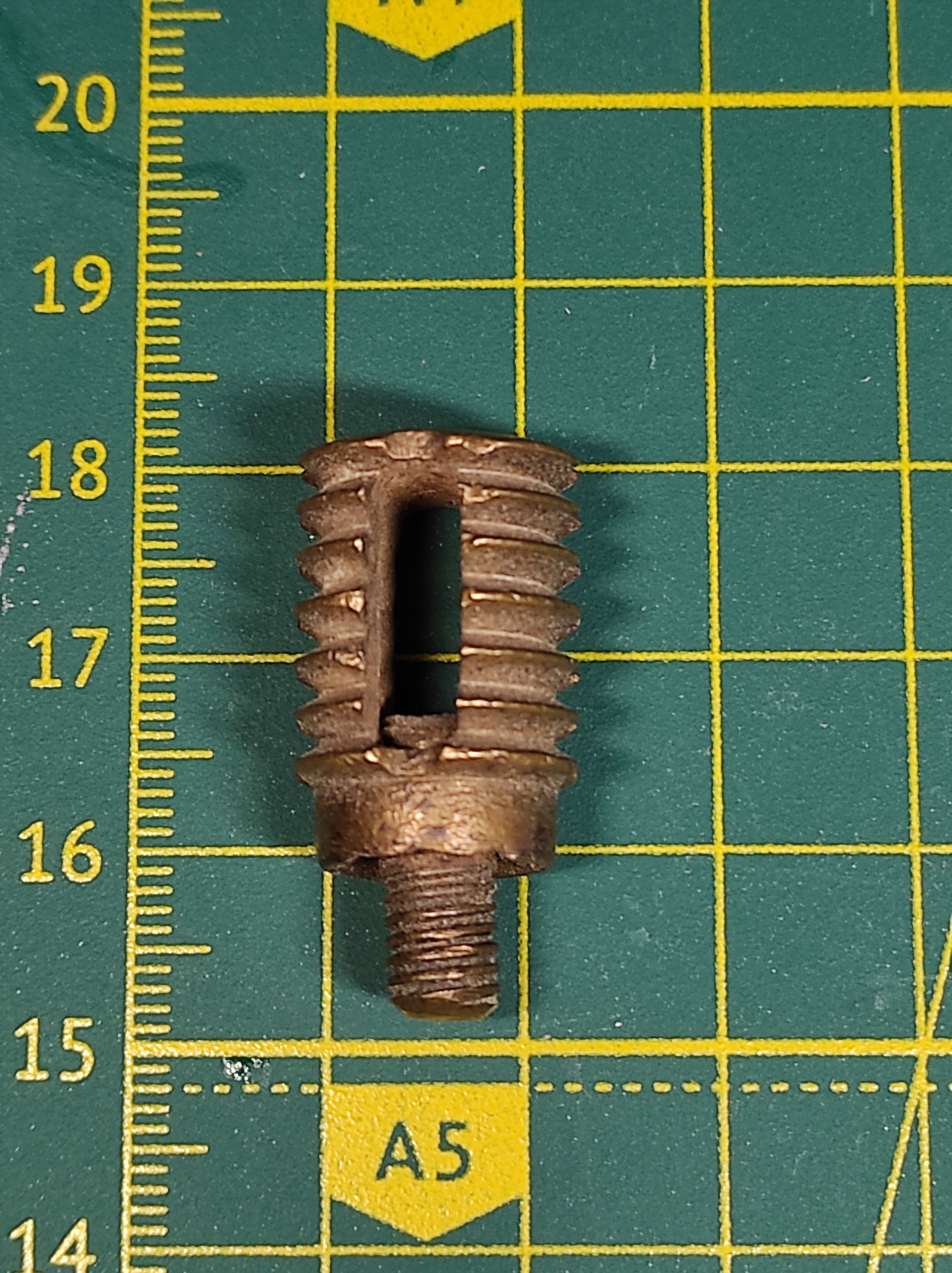

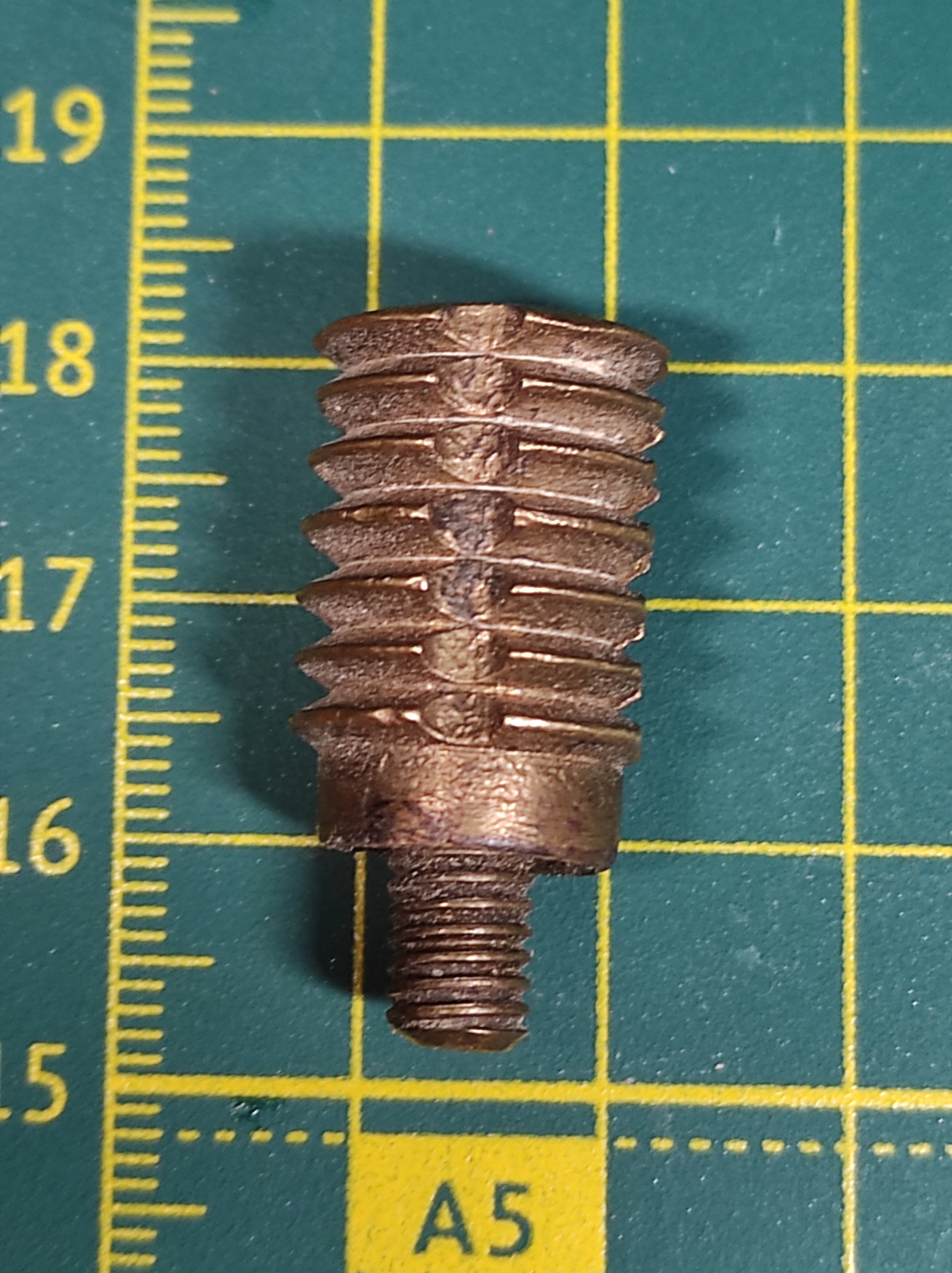

    120

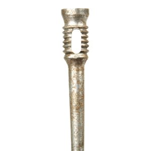

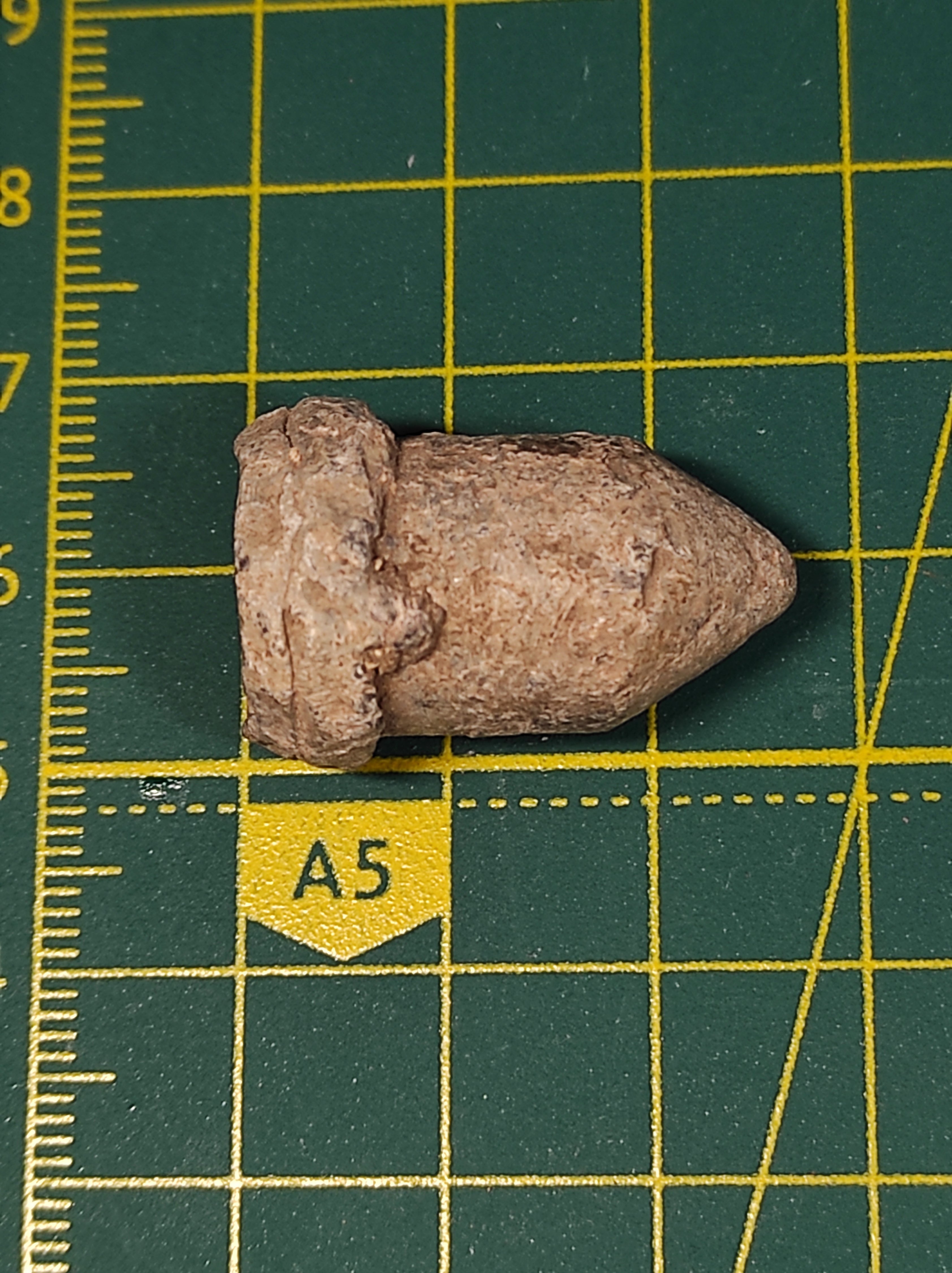

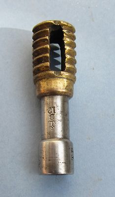

    Вітаю. Підкажіть, будь ласка, що це за куля? Разом запитаю і ще про один предмет, фото додаю, мене переконували, що це шомпол, але маю сумніви. Куля і шомпол, скоріш за все, часів Кримської війни, привезені особисто з Севастополя 20 років тому....
    Заздалегідь дякую!
    udavko та Олег Грабовский подобається це.
  23. A10A
    23.211
    Київ, Україна
    - і правильно переконували.
    Це "йоршик- протІрка" старовинної рушниці (гвинтівки) під паперовий патрон, цілком можливо - Кримської війни... Англійська (?)...
    На фото 1. - суцільний шомпол 11,43 мм "Мартіні-Гєнрі"...
    фото 2. протІрка до .704 (18 мм) мушкета Міньє Паттерн 1851 (або/та) мушкета Пі.-1842 та Пі.1839...
    З.ЬІ. ...фото 1, 2, 3 - бачиться неправильно відлИта куля (ковпачкова)
    :rolleyes:
    Останнє редагування: 6 сер 2023
    Хейль, 250RIR, udavko та 5 іншим подобається це.
  24. evilution
    evilution Gefreiter
    120
    Дякую, реально "пролилося світло"... А що за ковпачкова куля? Скільки всього перешукав про кулі Кримської війни, такої не побачив у жодному джерелі...

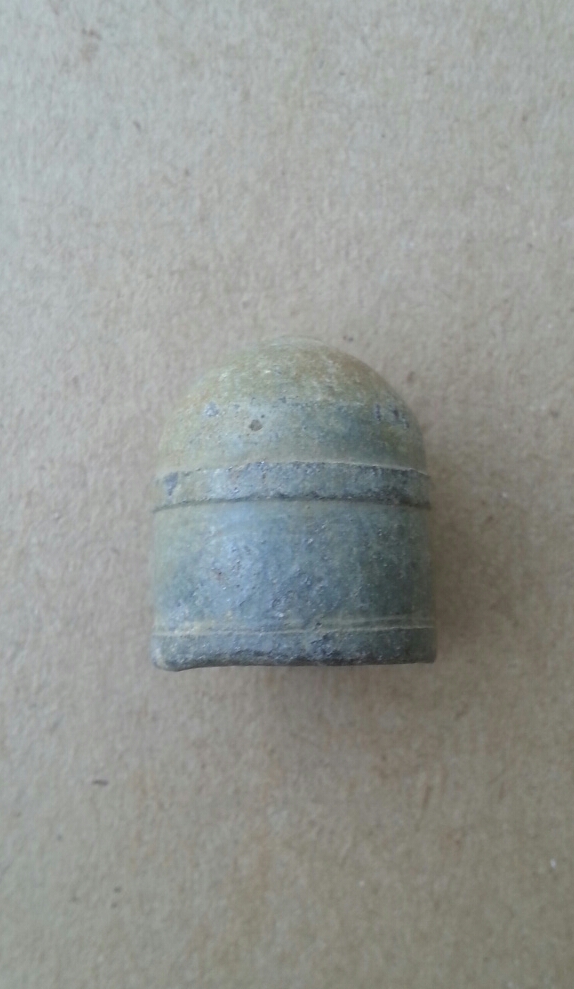

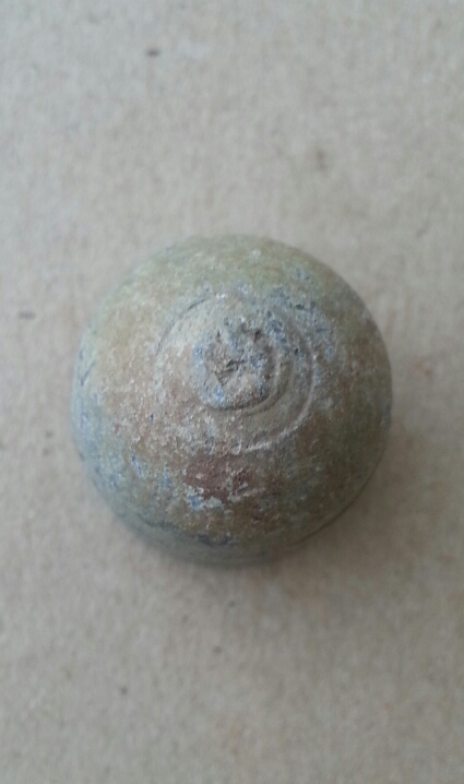

    Доброго. Вчера на шурфе запоганил случайно макет Бритиша... По клейму знаю - Канада. А что за пуля с белым лаком на носике?
