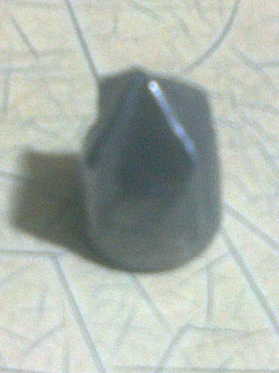

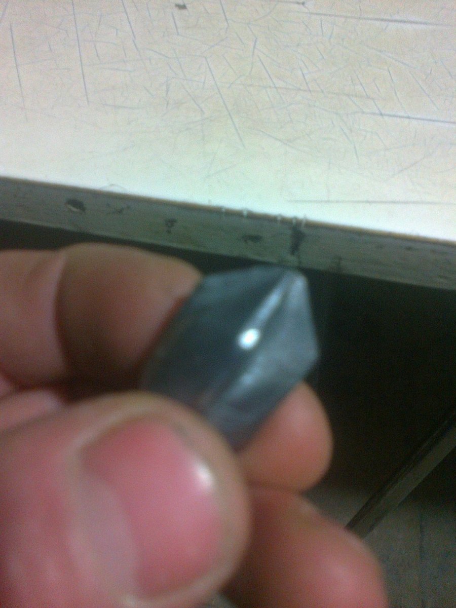

    Доброго дня.Подскажите по такой пуле,просто таких не находил.Спасибо.С ув.

    7,62 мм трассирующая Т-46 к 7,62х54Р

    по виду - обычный мосинский трассер, если по ВОВ - Т-30, если послевойна - может быть и Т-46 (визуально между собой не отличаются). По виду - пуля явно была в гильзе. Мосинской?

    Да,была в гильзе,правда в магазине СВТ,сама находка позиции РККА-1941 года.

    тогда, думаю, Т-30. Гильза латунь или биметалл? Какие-то маркировки видели?

    латунь,а вот на маркировку как то внимания не обратил,хотя на некоторых там где маркировка сплошная ржавчина,но есть и нормальные с хорошо видимой маркировкой.

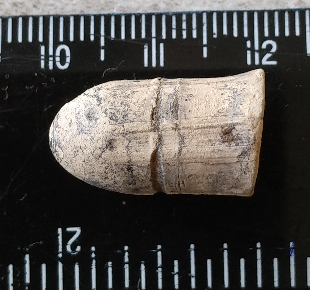

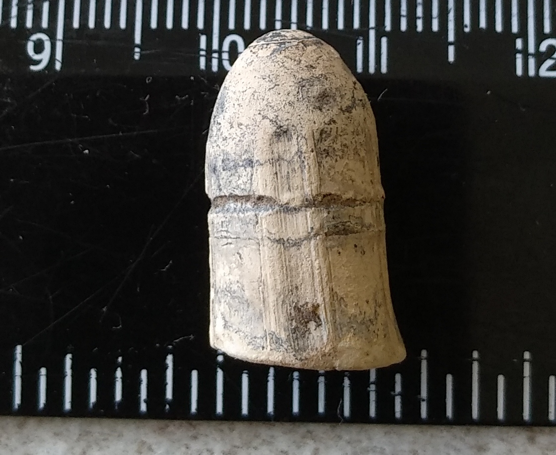

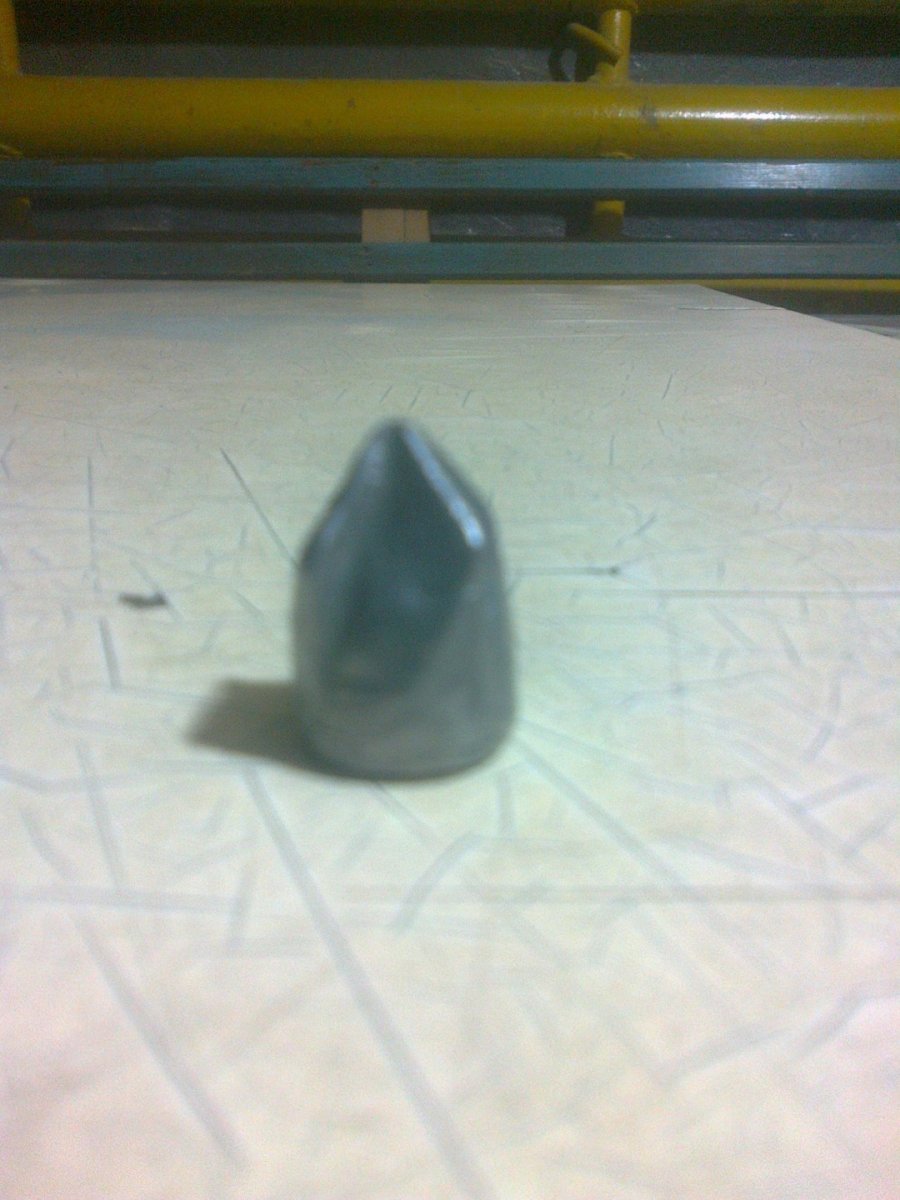

    Доброго дня!
    подскажите что за свинцовая пуля!?
    Калибр как Бердан, только вес 12,50.
  19. 250RIR
    250RIR Leutnant
    1,377
    Location:
    Беларусь
    Благодарю.
    Надеюсь на доброе....
    Думаю, что Ваша пуля, из многочисленных , её, вариантов от патрона для револьверов S & W .44 cal.
    - З повагою -
    PURGEH and Kayer2 like this.

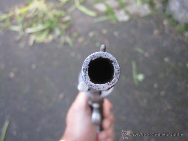

  20. A10A
    A10A General-leutnant
    23,217
    Location:
    Київ, Україна
    ...как-то направление нарЕзов и соотношение их с полями - не в пользу "S & W .44 cal."
    ... и их число ?? ... т.к. по-классике ствол С-и-В .44 до сих пор имеет 5 нарезов...
    хотя (конечно) - возможны варианты...
  21. A10A
    23,217
    Location:
    Київ, Україна
    ...видится : бельгийская нарезка ствола (типа) "10 mm Lefaucheux M1858" ??
    см фото :
    250RIR, PURGEH, Kayer2 and 3 others like this.

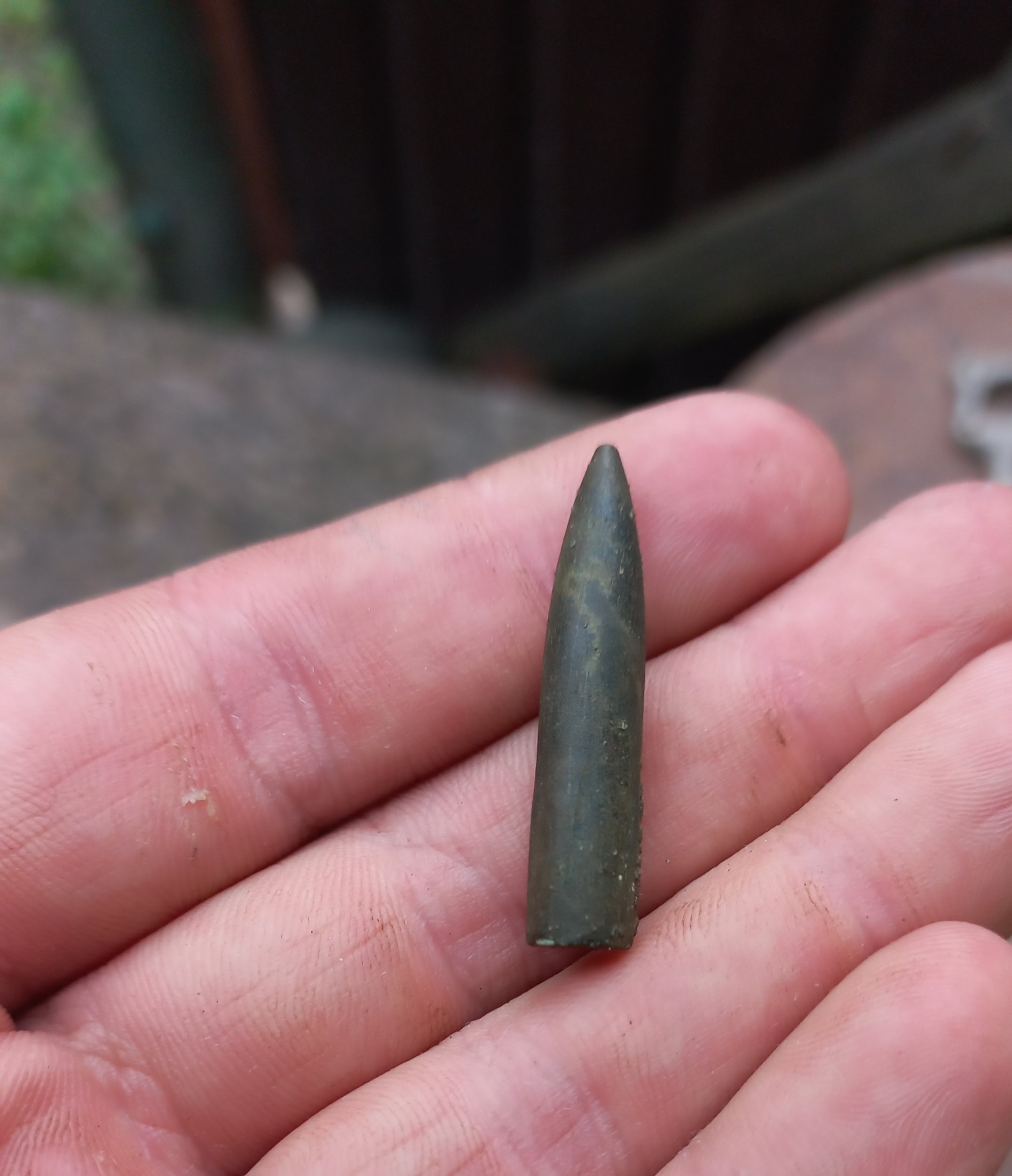

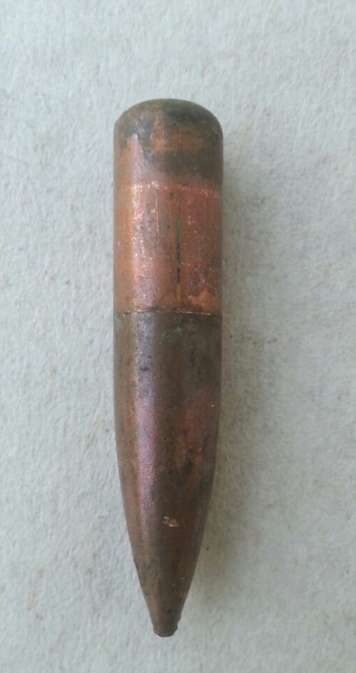

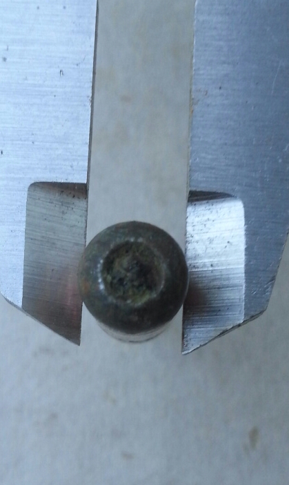

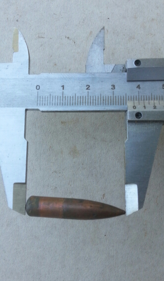

  23. 250RIR
    250RIR Leutnant
    1,377
    Location:
    Беларусь
    Доброго здоровья.

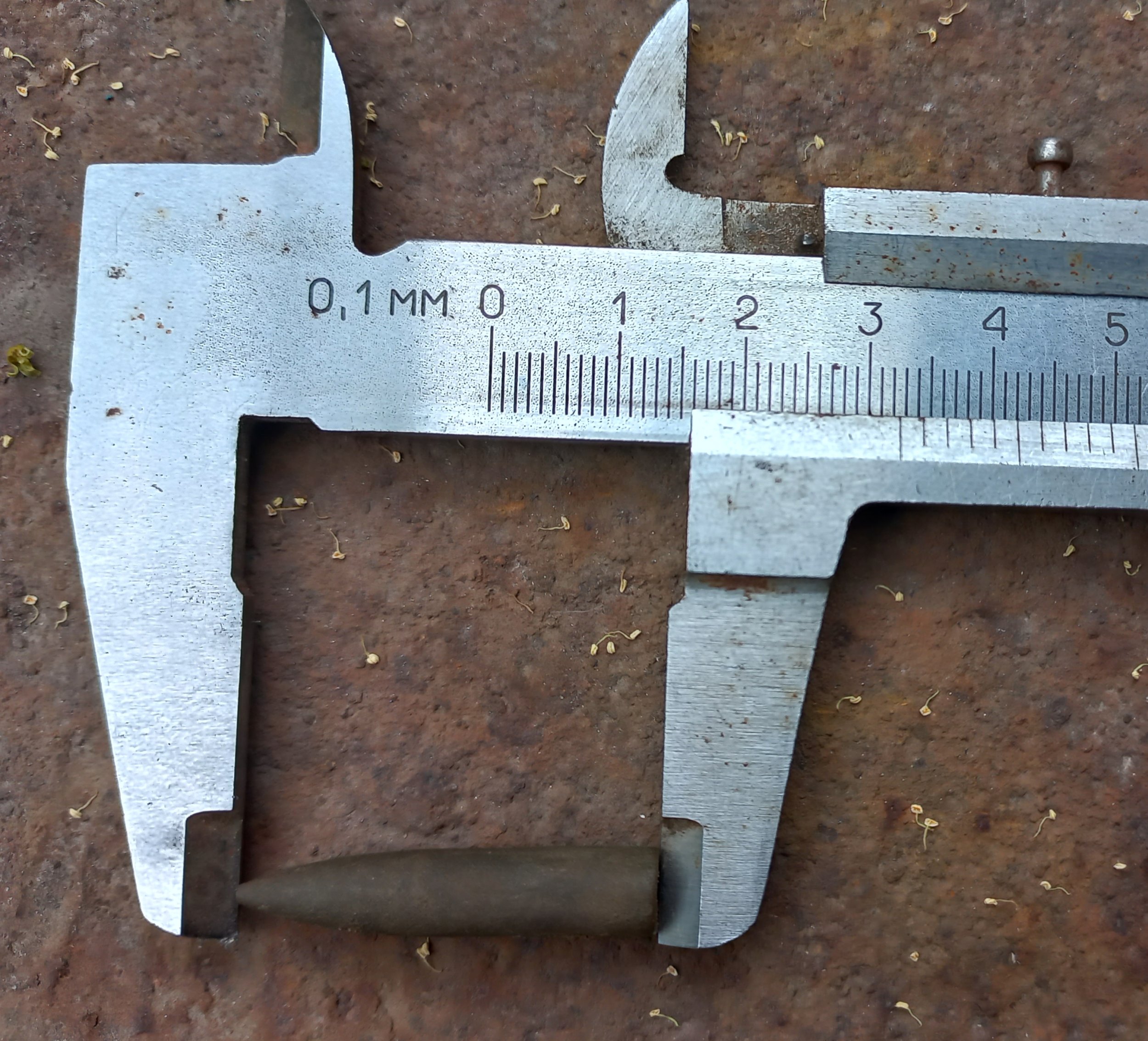

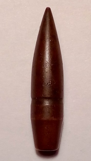

    ,, Потерялся,, :( . Пуля обк. Материал оболочки - томпак. Высота пули - 33,9 мм. Диаметр цилиндрической части за каннелюрой - 7, 7 мм. Каннелюра треугольного сечения. Найдена без гильзы , на уничтожении или пожара.
    - З повагою -
    PURGEH likes this.
  24. A10A
    23,217
    Location:
    Київ, Україна

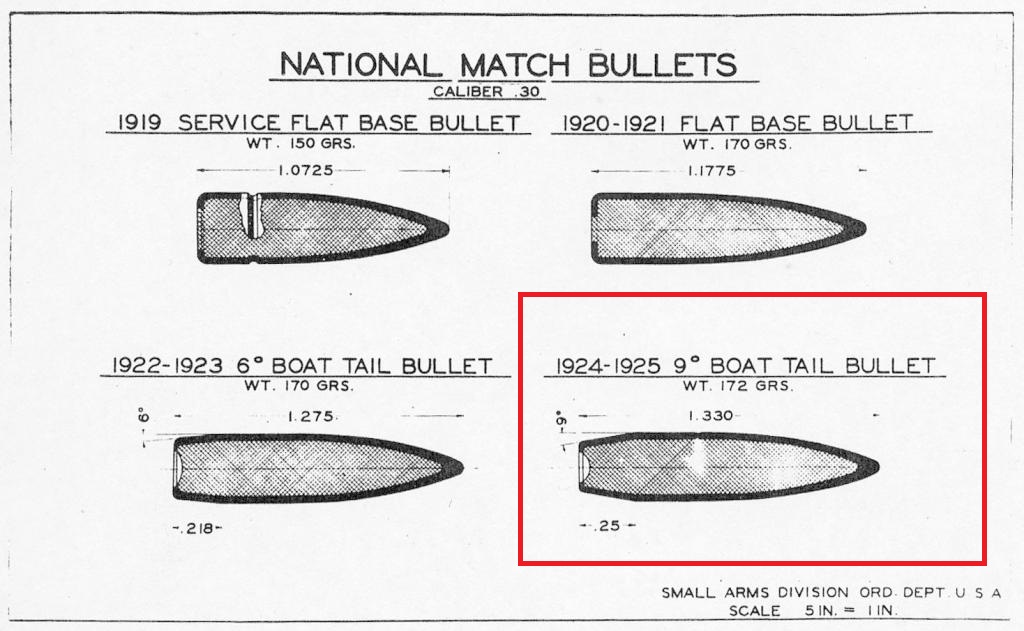

    видится (?) - 172 грейновая (тяжёлая) пуля М1 патрона .30-06 "Спрингфилд". с 9-градусным сужением хвоста...
    ее длина 33,782 мм (1,33 дюйма)
    скорее всего - пр-во не США ??
  25. 250RIR
    250RIR Leutnant
    1,377
    Location:
    Беларусь
    Благодарю за оперативность и ответ .
    Вот я и не знал, США- не США?... Смутила ярковыраженная треугольная каннелюра . Никогда не видел. Вполне , по конфигурации и ,,повадкам,,она . Благодарю Вас , А10А.
    - З повагою.-
    Unnamed Player and A10A like this.
