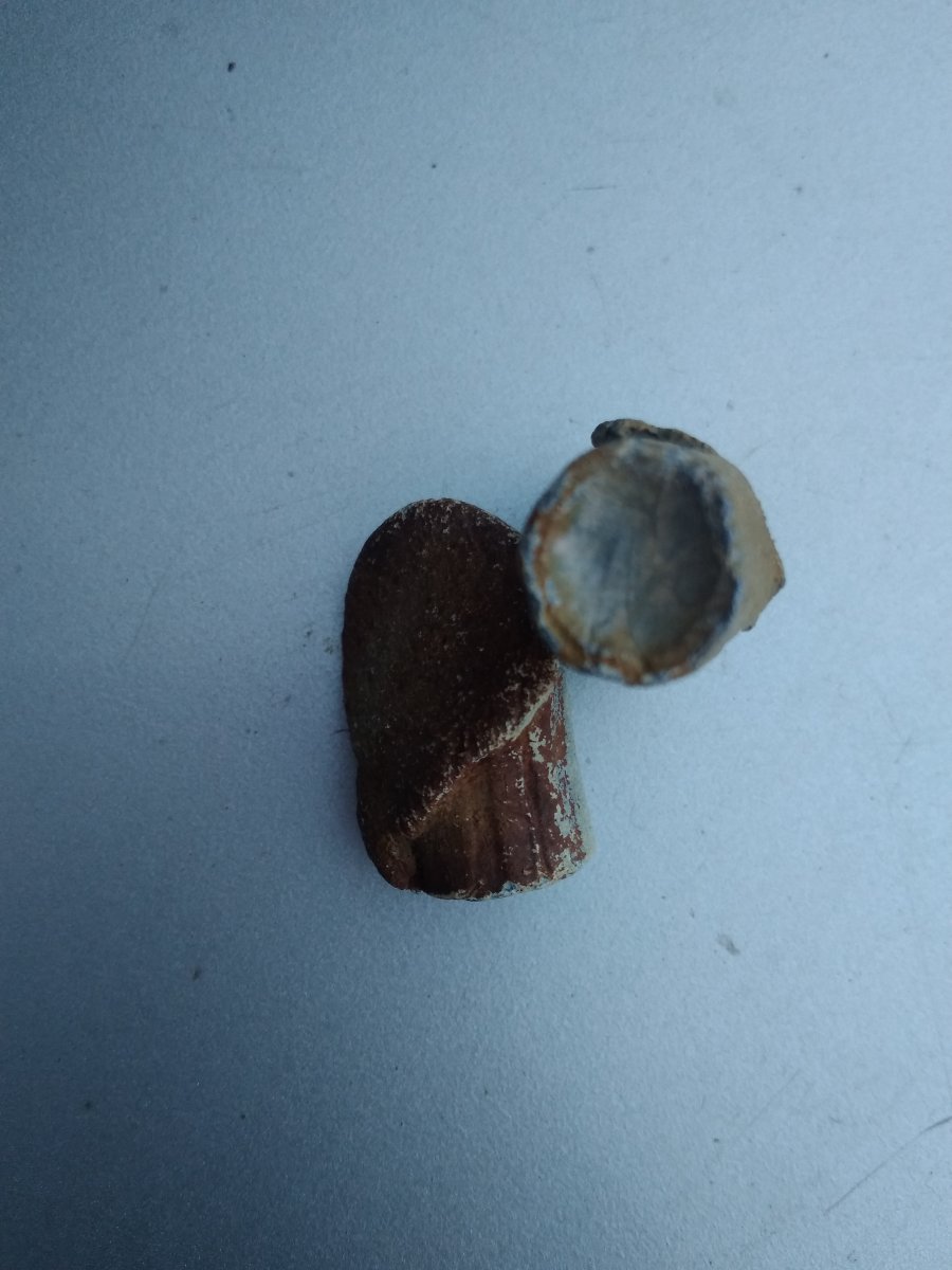

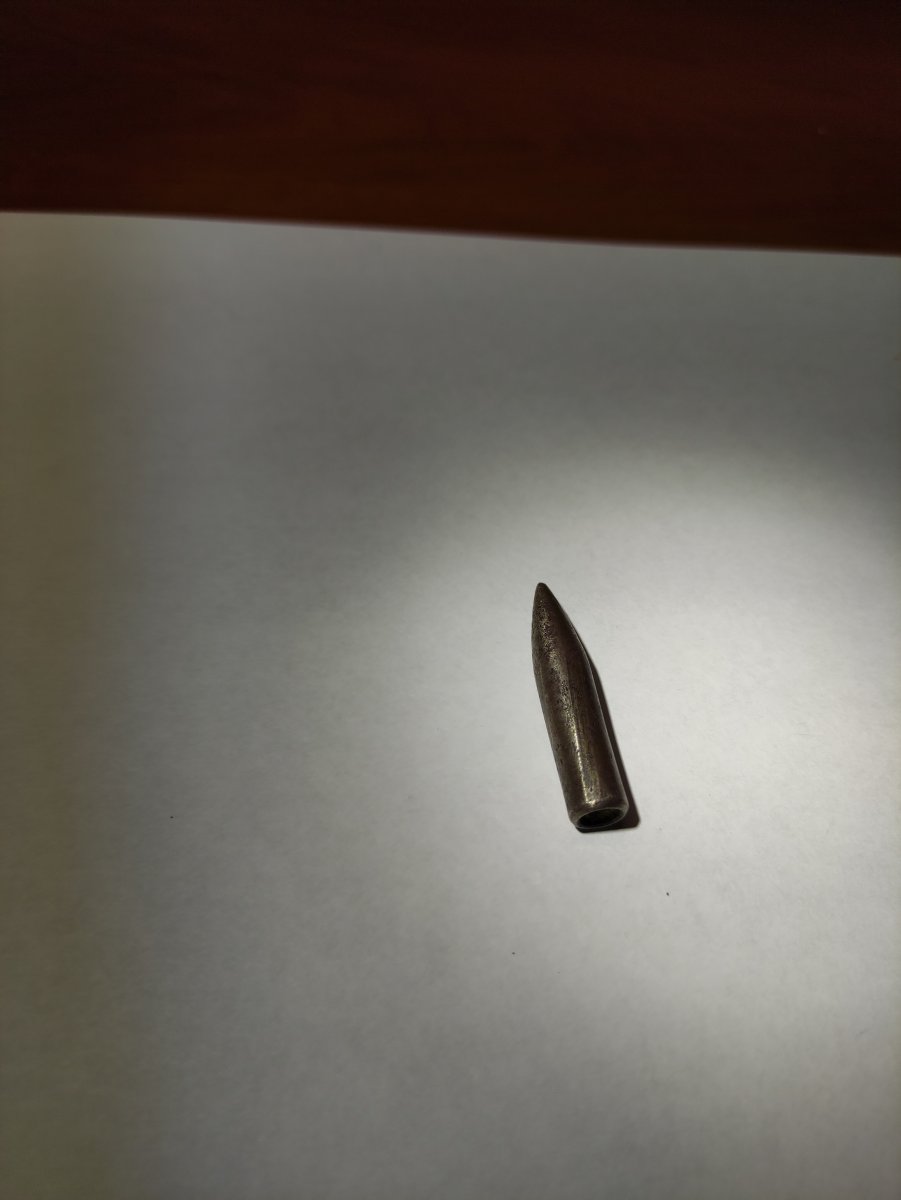

    Здравствуйте, подскажите пожалуйста, что за пули, нашел в лесу, лежали метрах в ста одна от другой

    ...пули винтовки сист. Х.Бердана, русского образца (10,67 мм, шесть нарезов прАвого вращения)

    Огромное спасибо :beer: Наверное охотники стреляли. Гильзы от Бердана находил, а вот пули первый раз попались.

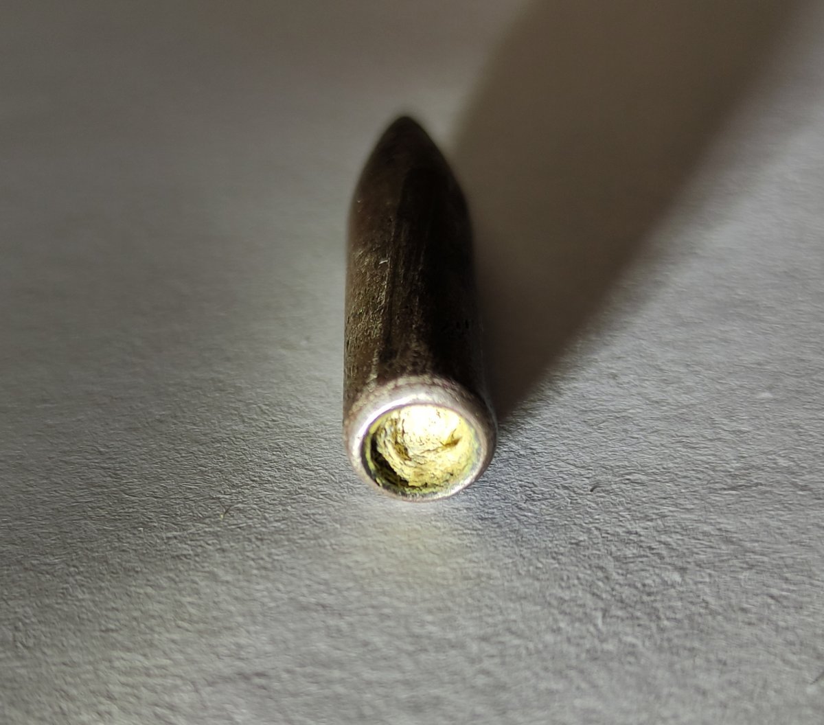

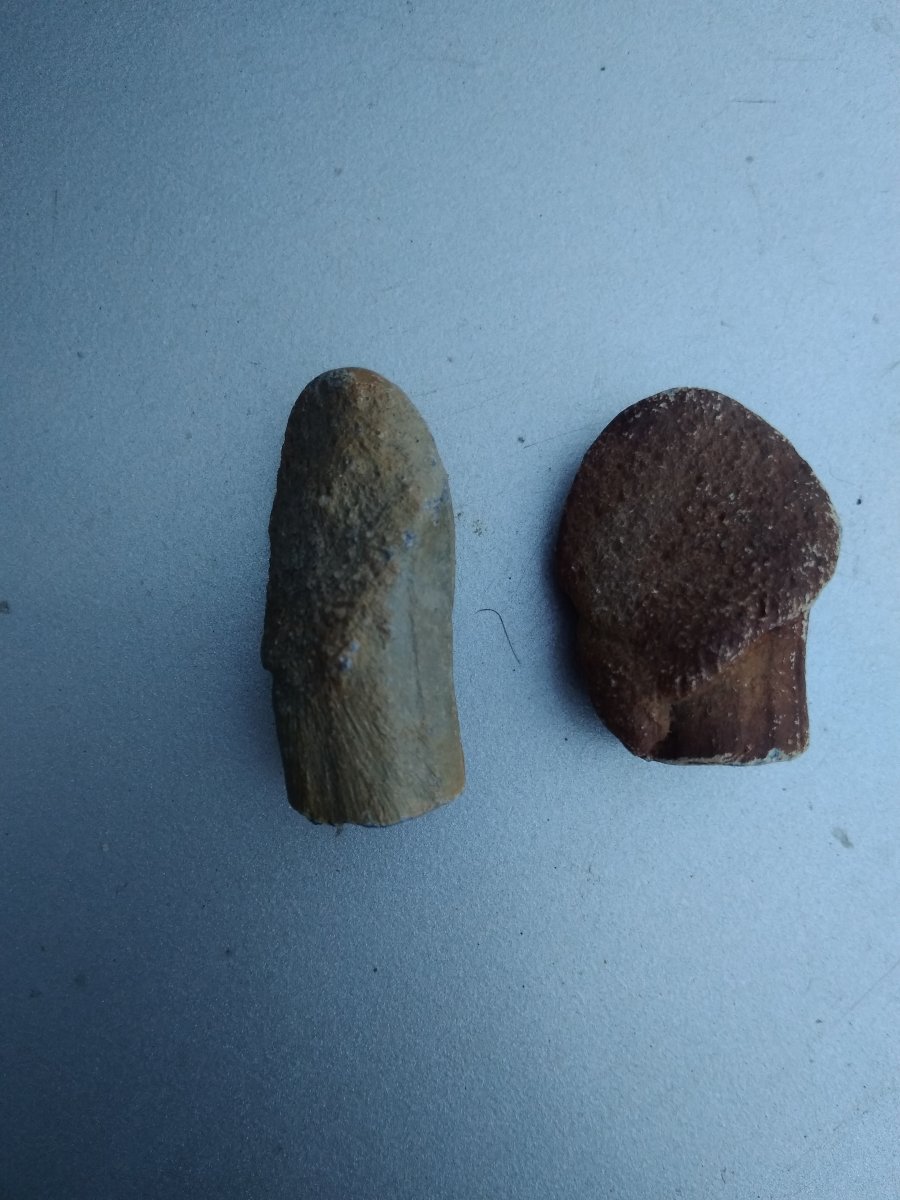

    Доброго дня.На копе попалась такая пуля,подскажите от чего,первая для сравнения.Спасибо.С ув.

  10. Antis
    Antis Oberfeldwebel
    353
    Г. Харьков
    Видится Маннлихер-Каркано 6,5х52
    Мансур Львович подобається це.

  13. Antis
    Antis Oberfeldwebel
    353
    Г. Харьков
    Добрый день. 6,5х52 - обозначение патрона Маннлихер-Каркано, определяемое размерами гильзы, как уже ответил уважаемый 250RIR. Конечно, в данном случае только пуля от патрона. Ответ писал в транспорте и не совсем удачно сократил текст. Точнее было-бы сказать:
    Пуля от патрона 6,5х52 Маннлихер-Каркано.

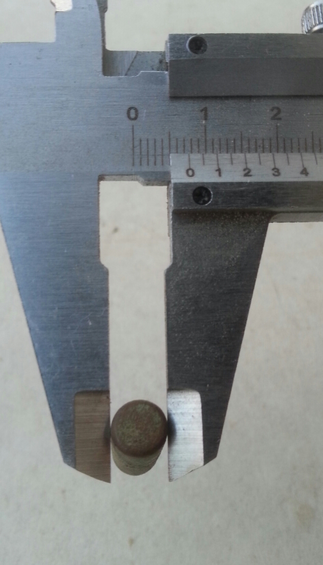

  14. Vesel'chak
    Vesel'chak Stabsfeldwebel
    871
    Мена

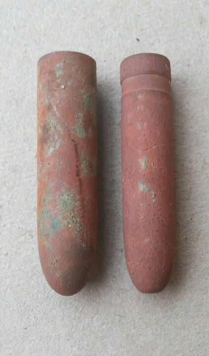

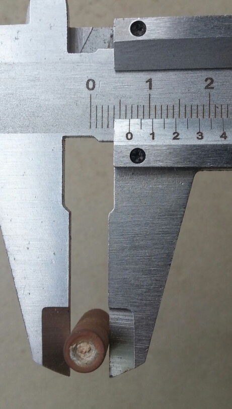

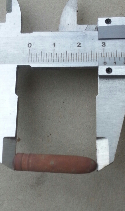

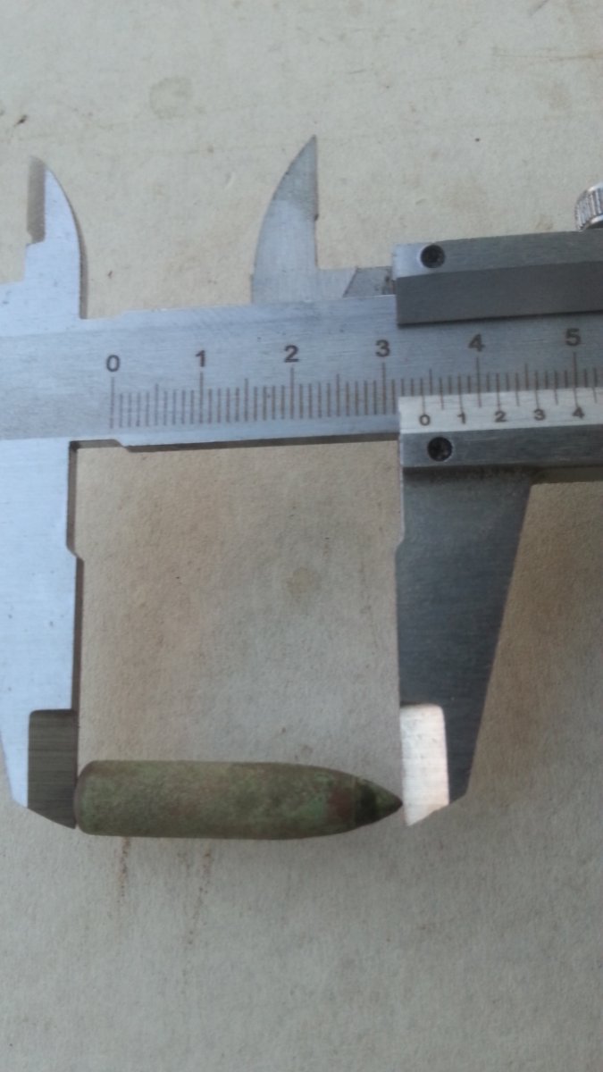

    Доброго времени суток, камрады. Подскажите по пулям. Третья, как я понимаю, Бердан.
    Размеры китайским штангелем:
    1. 11,6х18мм
    2. 13,2х21
    3. 10,8х27,1
    4. 10,6х20
    PURGEH подобається це.

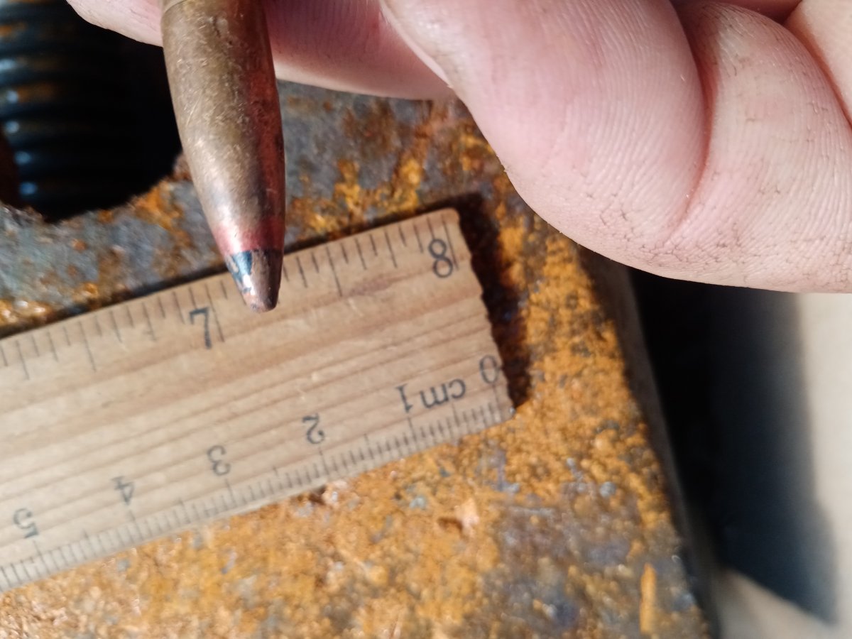

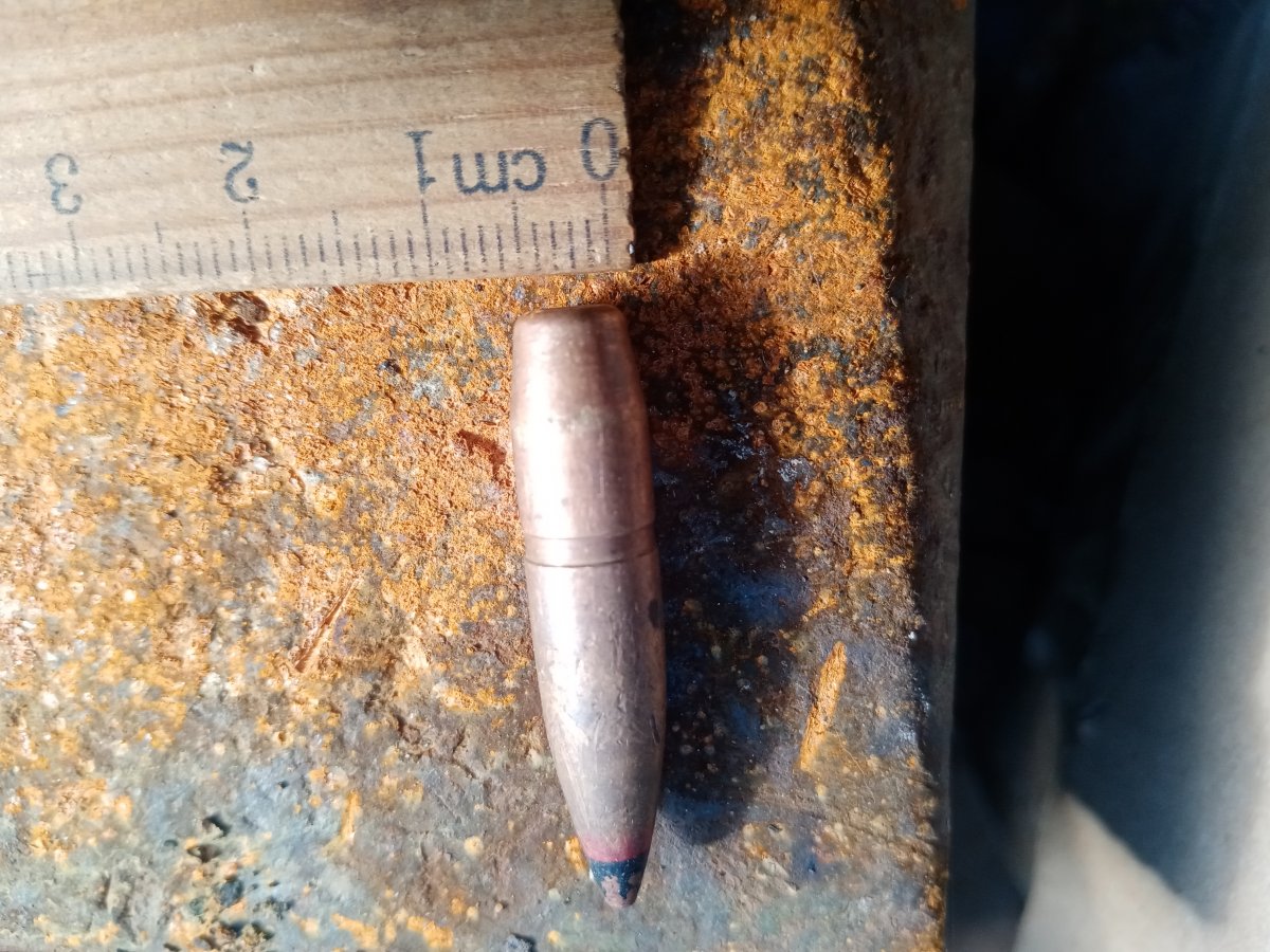

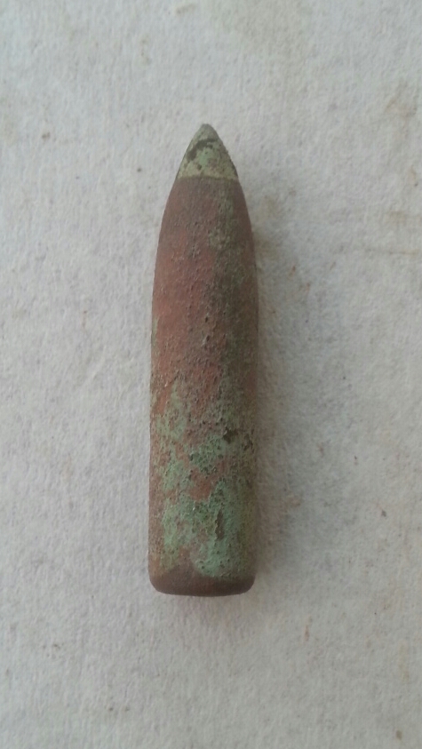

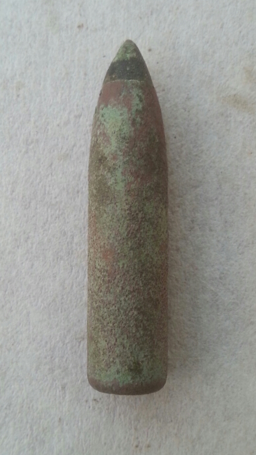

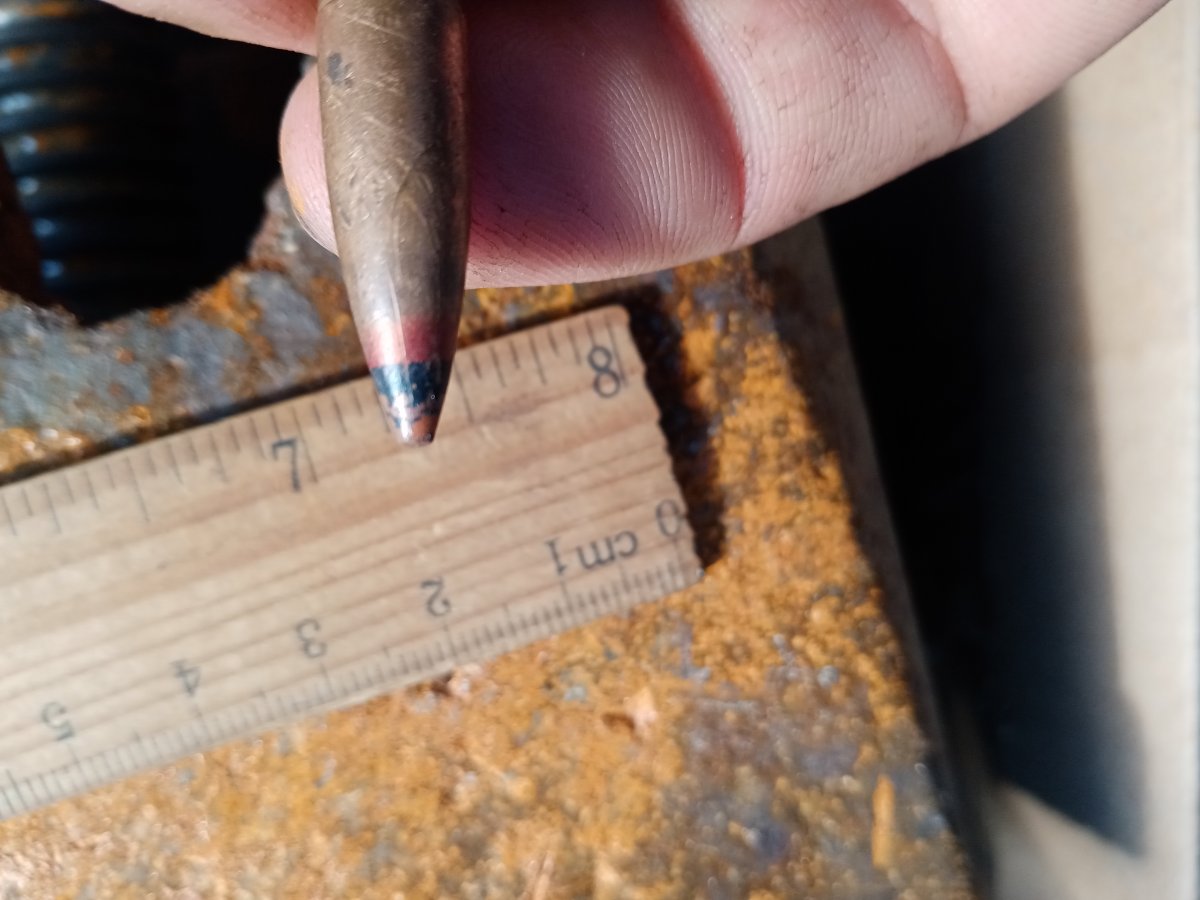

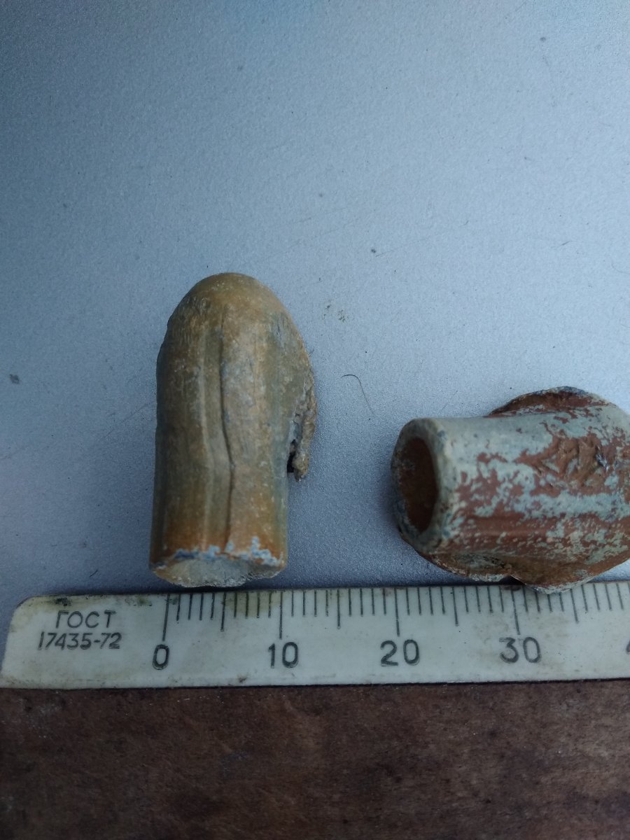

    IMG_20210927_221847.jpg IMG_20210927_221829.jpg IMG_20210927_220428.jpg Добрый вечер, что скажете по пуле? Калибр кажется чуть больше Мосинки, длина 38 мм, вес 9.4 г, мельхиор, не магнитится.

  16. Padre945
    Padre945 Oberleutnant
    4603
    377
    8.725
    5.826
    Добрый день, подскажите пожалуйста по такой пуле. Заранее благодарен
  17. Antis
    Antis Oberfeldwebel
    353
    Г. Харьков
    В целом безопасна, если не бить по ней молотком.
    PURGEH, Padre945, A10A та ще 1-му подобається це.
  18. tr30801
    tr30801 Stabsfeldwebel
    954
    Скажу, что это раннее исполнение трассера для мосинки Т-30 в мельхиоровой оболочке.
    Antis та Padre945 подобається це.
  19. A10A
    A10A General-leutnant
    23.168
    Київ, Україна
    ...вообще - видится английская .303 *
    o_O
    PURGEH та Мансур Львович подобається це.
  20. Antis
    Antis Oberfeldwebel
    353
    Г. Харьков
    Б-30 имел черную окраску вершины пули высотой 5 мм.

  23. tr30801
    954
    А какая английская .303? Для Мк VII с длиной 32 мм пуля длинновата. Для трассера G Mk I или G Mk II тоже длинновата, но само главное - нет каннелюры.

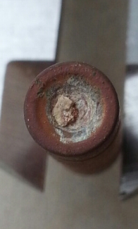

  24. Bayda R
    Bayda R Schütze
    А с чего стреляна не скажете? (4 нареза)
  25. A10A
    23.168
    Київ, Україна
    опЯть-же - это впечатление от фото, все нужно смотреть и измеЯть
    ...возможно - либо - из пулемёта Льюиса 1915 (??)
    (про рисунок нарезов пулемёта Кольт-Браунинг М1895 так и вообще тишинА...)
    З.Ы. ...?...
    Останнє редагування: 17 жов 2021

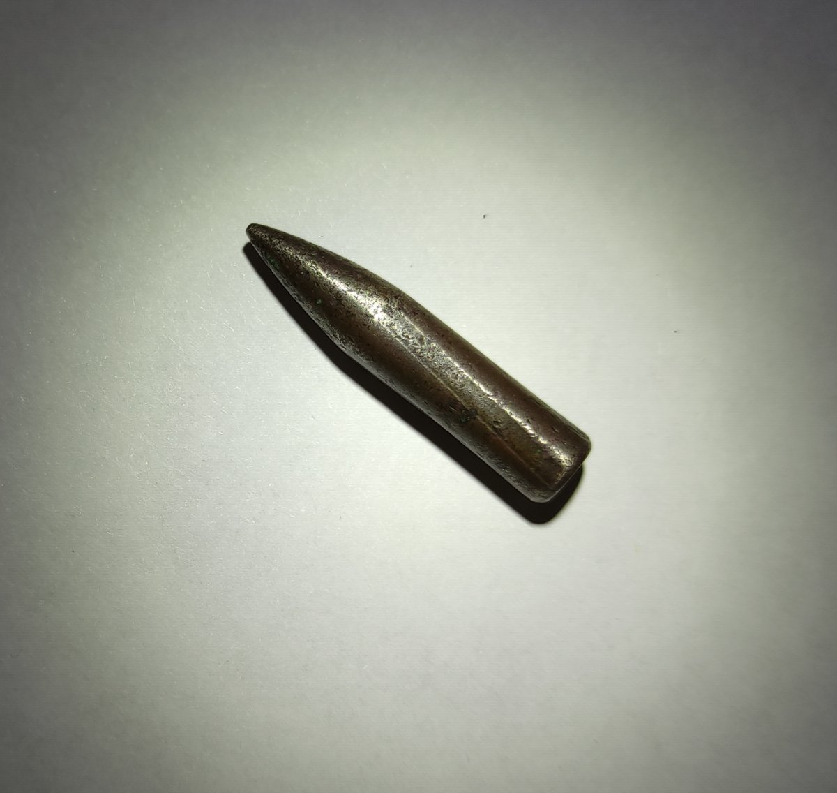

  26. Мансур Львович
    Мансур Львович Oberstleutnant
    586
    987
    3.179
    Эдем
    Добрый вечер.На копе попалась такая пуля,подскажите по ней.Спасибо.С ув.
