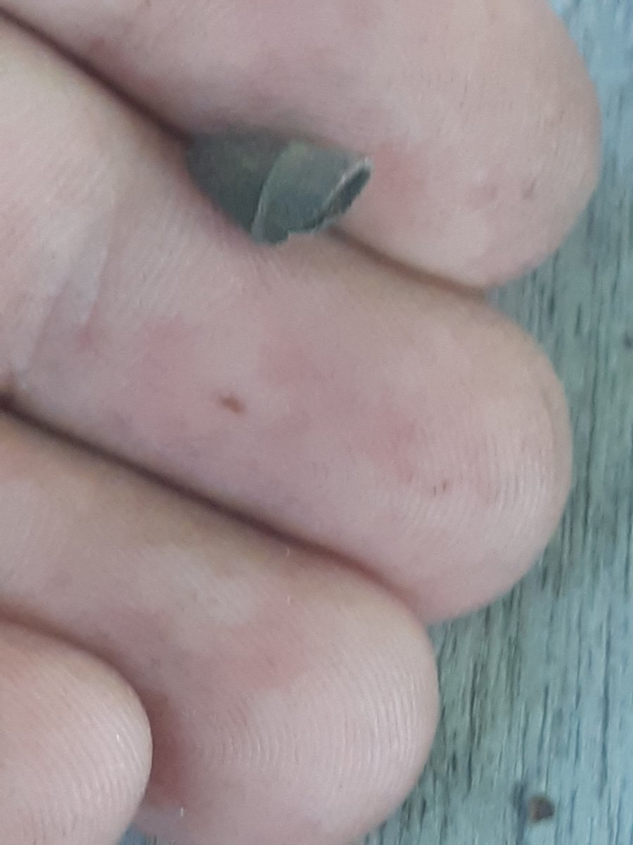

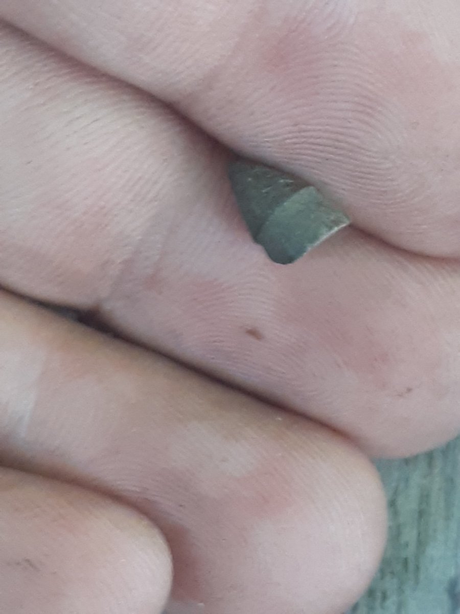

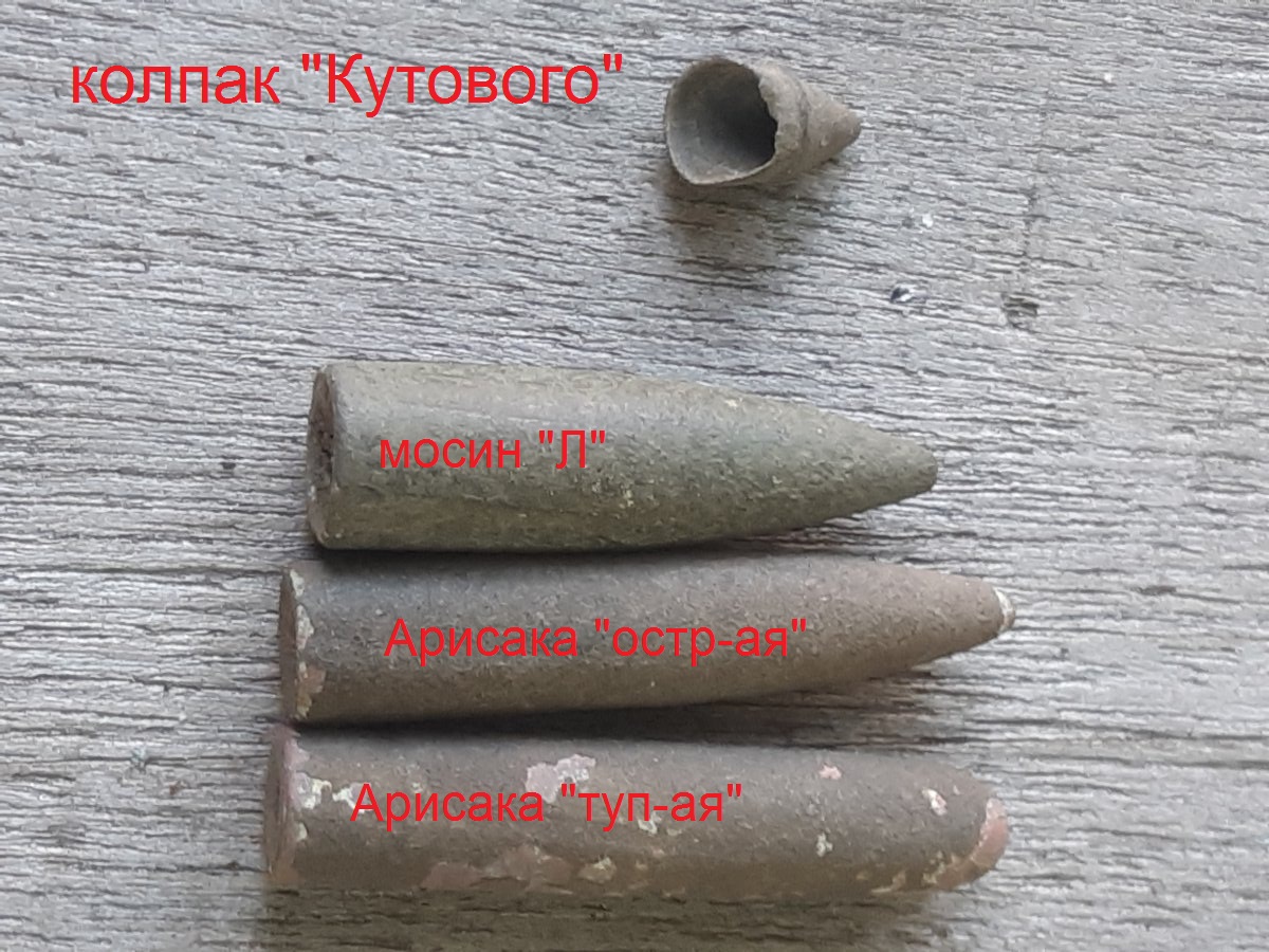

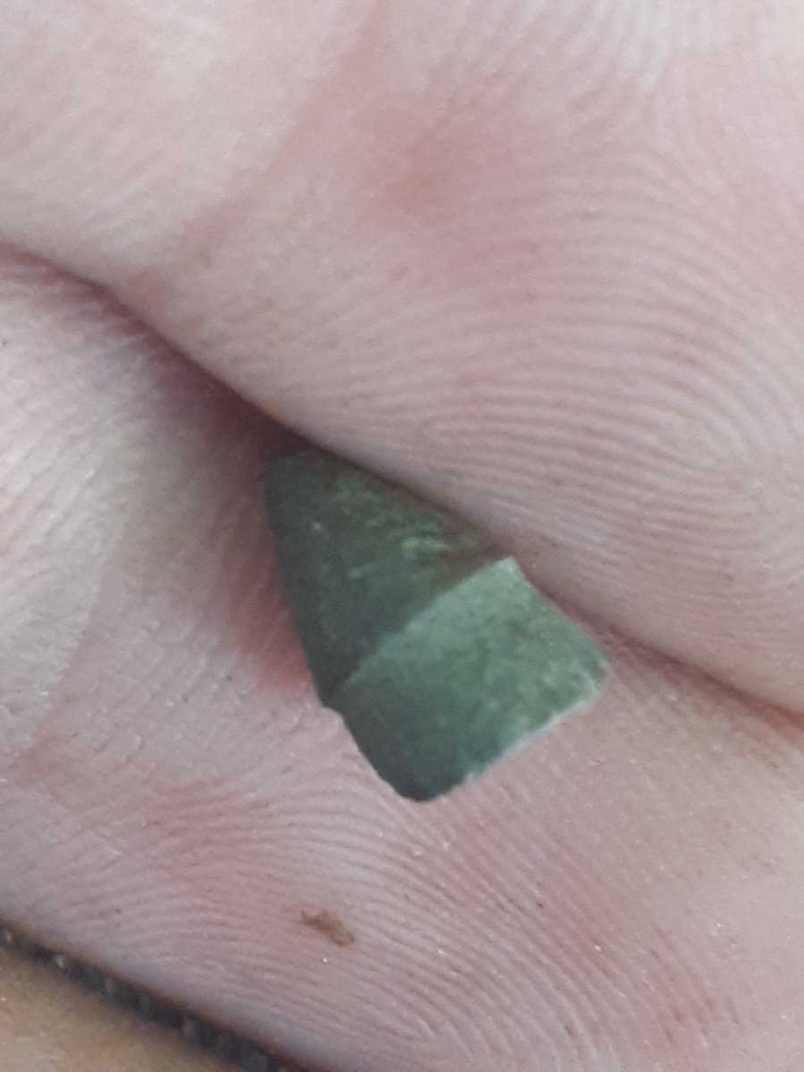

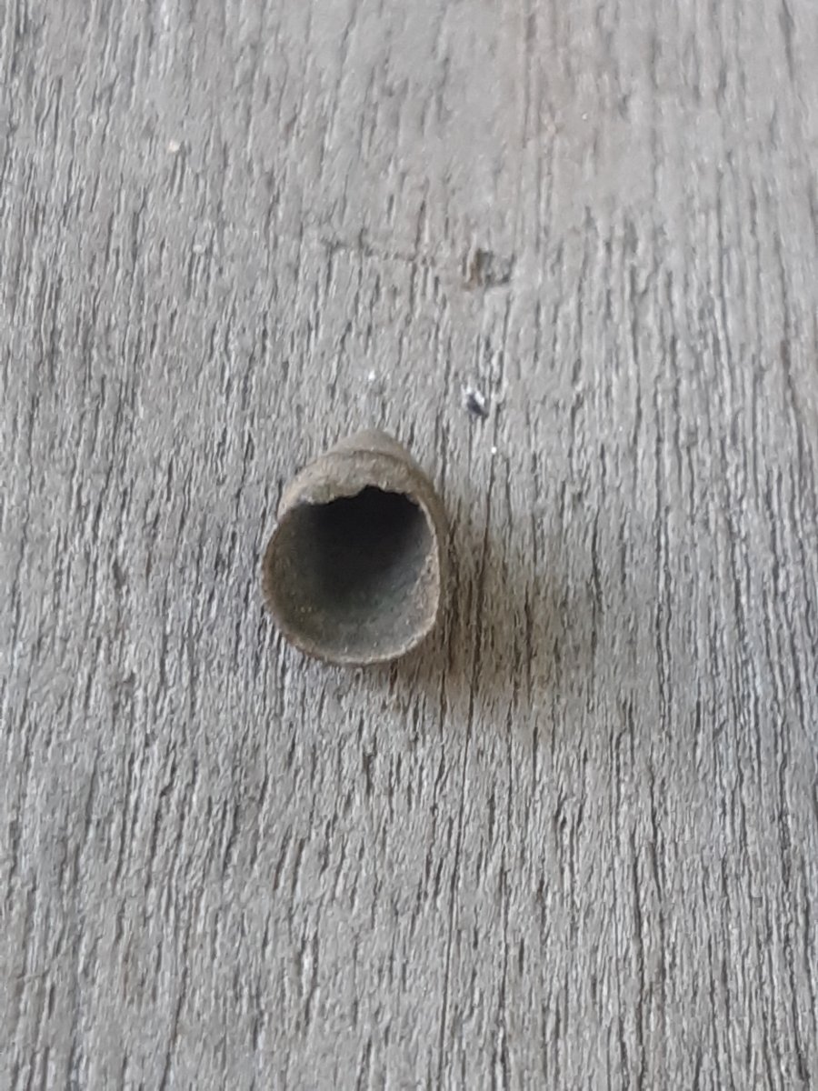

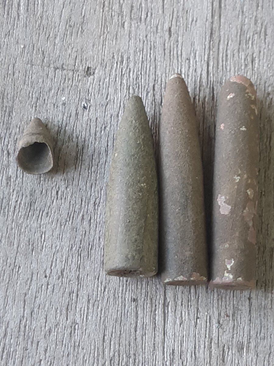

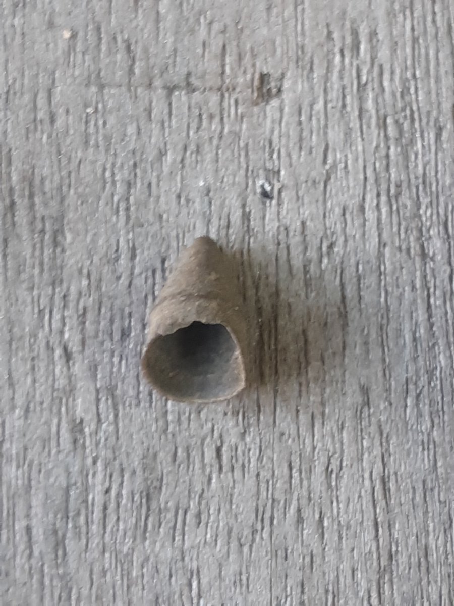

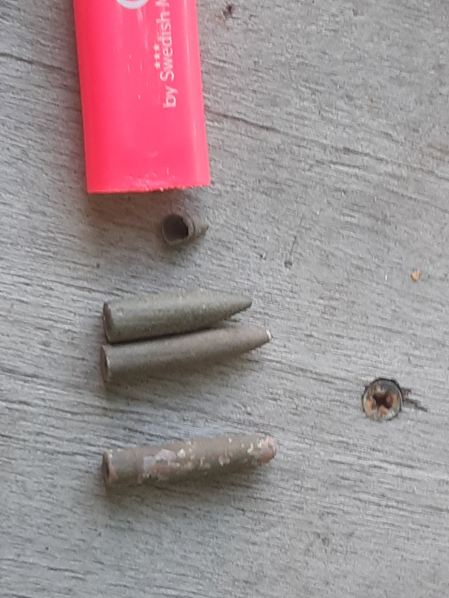

    Всем здравствуйте, прошу помощи в определении пуль и маленькой то-ли пульки то-ли...
    Заранее спасибо!
  6. A10A
    A10A General-leutnant
    23.627
    Київ, Україна
    "мАленькое" - это вершина (колпачок) от пули Кутового
    мосин Л и две (разные) Арисаки
    Мансур Львович, vlsv, dmitv та 5 іншим подобається це.

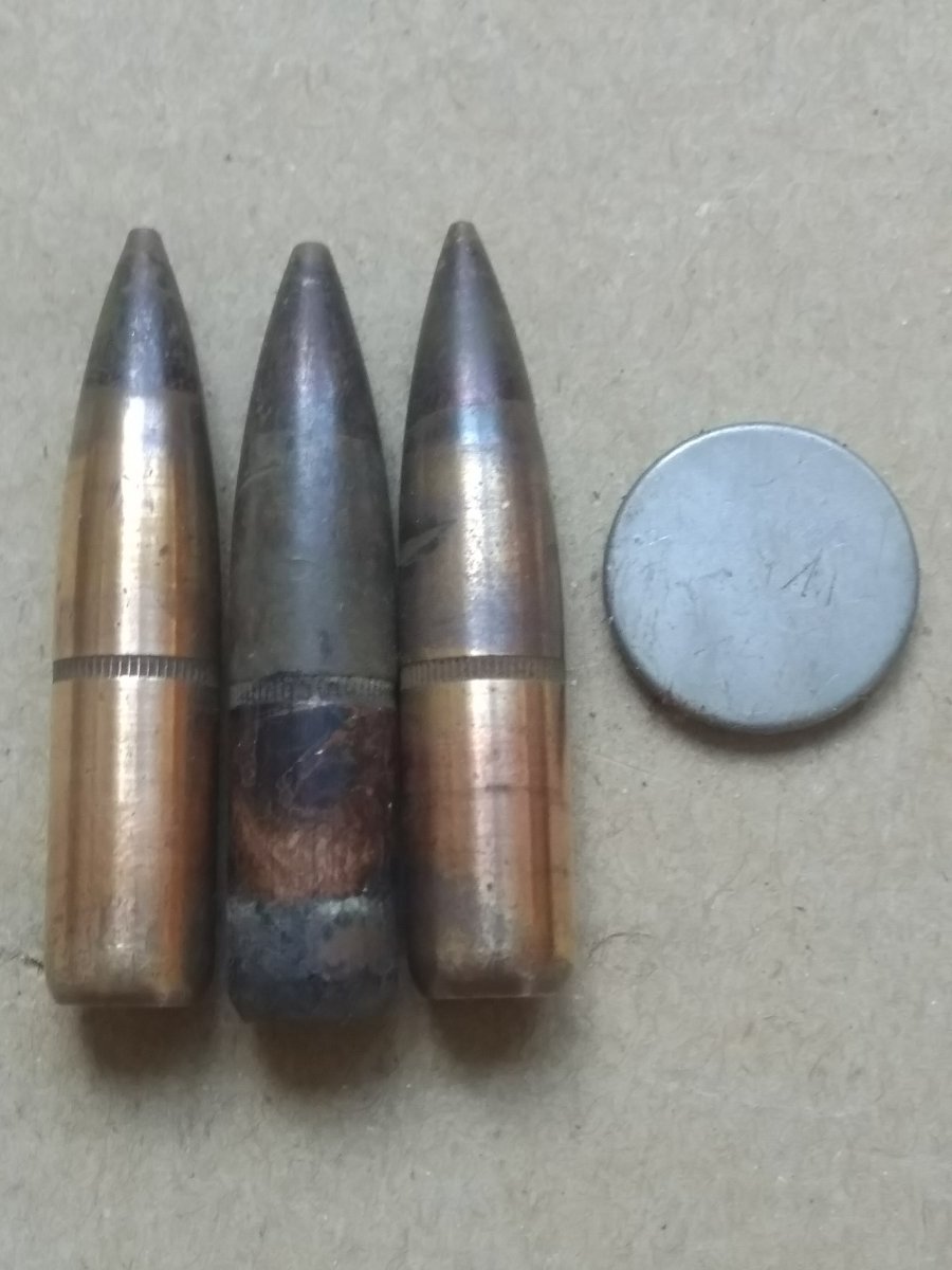

    Украйна

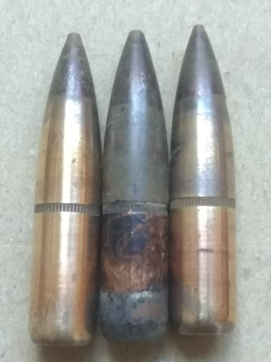

    Доброго времени суток, попались пули Springfield с черным лаком, должны быть бронебойные с стальным сердечником, а на самом деле трассера. Трассера должны быть красные или оранжевого цвета. Сделал фото с неодимовым магнитом. Прошу помощи в данном вопросе.
    PURGEH подобається це.
  9. A10A
    23.627
    Київ, Україна
    ...просто они ГОРЕЛЫЕ, вот лак и почернел...
  10. udavko
    udavko Obergefreiter
    583
    101
    1.051
    92
    Украйна
    Спасибо за ответ, но они были вытянутые из патронов. Неужели так обгорает лак.

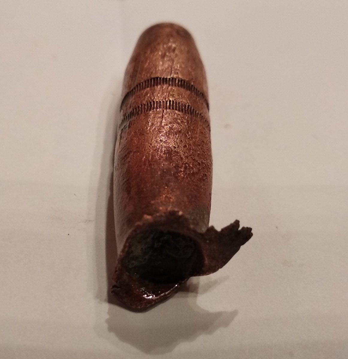

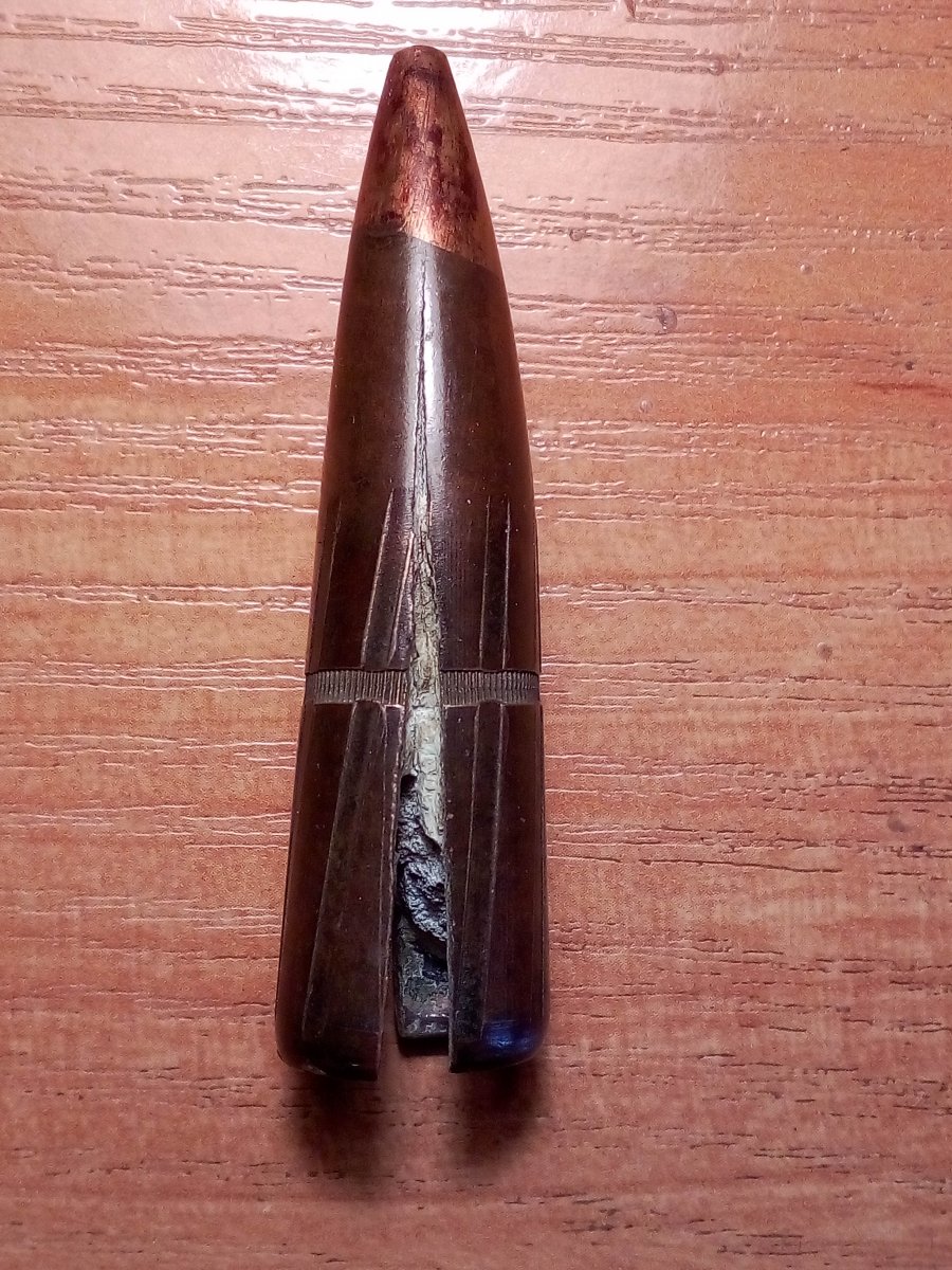

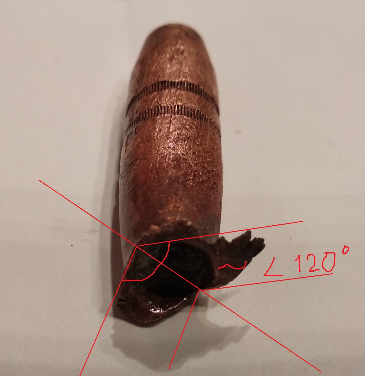

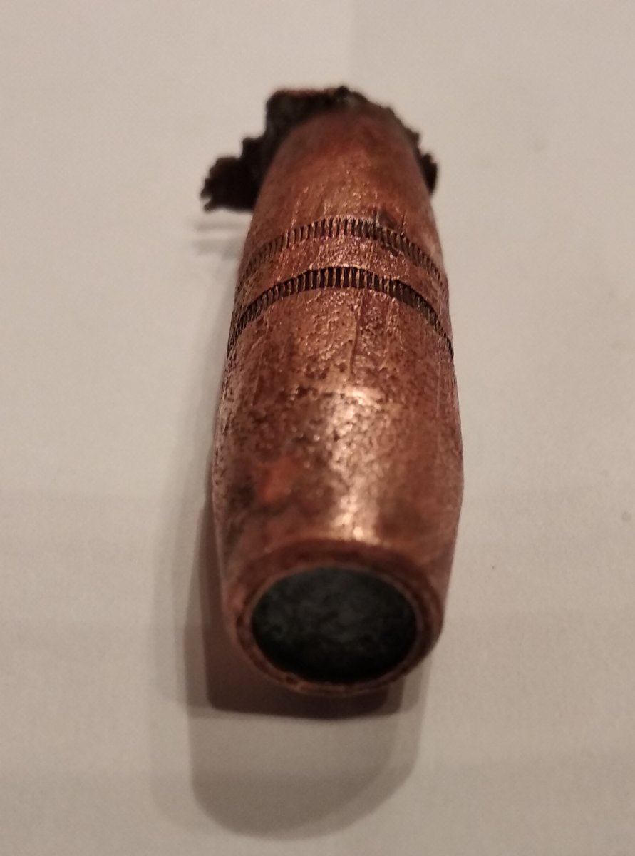

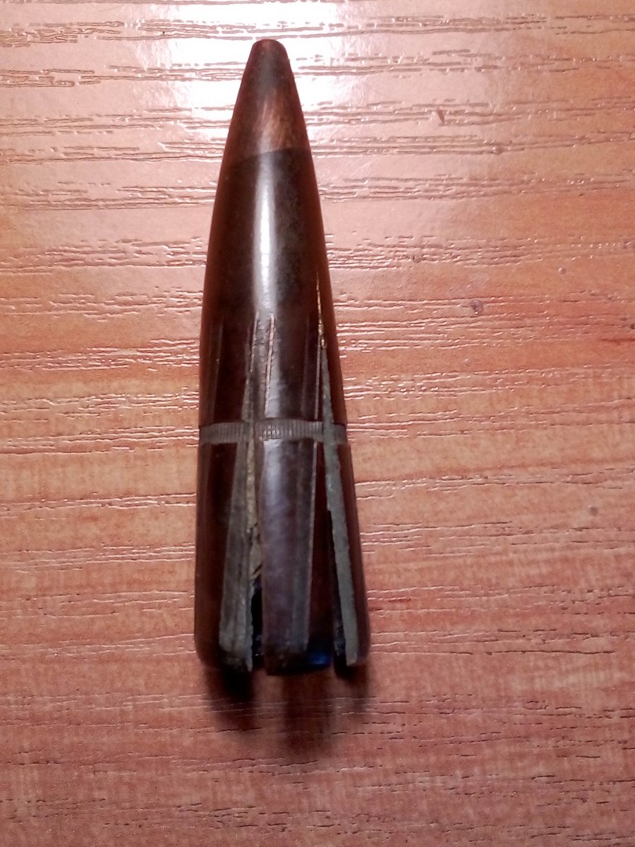

    Здравствуйте.
    Отчего так могло развернуть изнутри это изделие?
    Внутри тяжёлый сердечник, не горела. Видны нарезы, следа удара не наблюдается.
    PURGEH, Schanz та De_M подобається це.
  12. albert09
    albert09 Stabsfeldwebel
    313
    523
    1.169
    Полісся.
    Пуля бьіла бронебойно - зажигательная. При слабом ударе в броню зажигательньій состав воспламенился.
    volent2299, Iva, Дід Змій та 4 іншим подобається це.
  13. Schanz
    Schanz Oberst
    3.952
    Добрый вечер!
    Могла даже и не в броню, а просто "встретиться" с каким-либо иным припятствием, жесткость и прочность которого были достаточными, чтобы вызвать "срабатывание" пули без серьезных повреждений для самОй пули.
    Если бы пуля попала в броню, то сохранность её была бы совсем не такой "бодрой", как на фото. Разве что, пуля была уже на излёте, и при встрече с броней её кинетическая энергия была уже почти вычерпана. :rolleyes: ИМХО как-то так это видится.
    Останнє редагування: 3 вер 2021
    albert09, De_M, Дід Змій та 3 іншим подобається це.
  14. A10A
    23.627
    Київ, Україна
    ...давайте не гадАть :
    это ЗАЖИГАТЕЛЬНАЯ пуля .50 Браунинг МАРК 1 (СТРЕЛЯНАЯ из пулемета М2/М4)
    ...подавлЯющее количество которых (пул-в) поставлялось по Ленд-Лизу НА САМОЛЁТАХ...
    ...предназначена для поражения (непротектированных) топливных баков авиатехники противника...
    ...и ЭТА пуля попАла в цель и сработала ШТАТНО...
    ...но томпак тверже алюминия, потомУ кроме вершины (в которой находится УДАРНО-зажигательный состав) прОчая часть пули НЕ разрушилась...
    (пробив преграду пуля упала на землю)
    З.Ы. ...ничего ТУТ странного нет...
    :cool:
    З.Ы. З.Ы. ... и бУдь на ее путИ бронЯ - остался БЫ только деформированный сердечник и мелкие фрагменты оболочки.
    :smile_8:
    Останнє редагування: 4 вер 2021

  16. ДАЧНИК
    ДАЧНИК Feldwebel
    1.232
    Россия, Москва
    Спасибо за разъяснение.
    Т.е. она попала в нечто тонкостенное/непрочное, прошла насквозь.
    Судя по весу - сердечник стальной?

    tr30801 Stabsfeldwebel
    959
    Я бы сказал, что не пули горелые, а выцвел от времени пигмент лака на пуле. Довольно часто такое встречается и не только на спрингфилдах
  18. A10A
    23.627
    Київ, Україна
    ...там след от удара очень даже налицо :

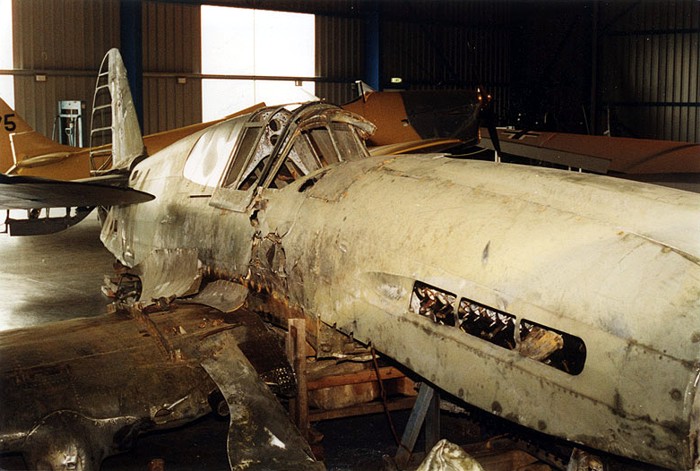

    осмелюсь предположить, куда моглА попАсть ЭТА пуля - в каркас остекления кабИны пилота/стрелкА...
    (ибо на пуле нет вторИчных повреждений от пробИтия ВТОРОГО слоя алюминия, если бы это был фюзеляж или крыло)
    вот в ЭТИ места:
    (на примере БФ- 109 , и с учётом углов встрЕчи и опрокИдывания пули после попадания...)
    З.Ы. ...логИчная тактика сов.истребителей до 42 года - завалИть пилота...
    ...от, как-то тАк.
    :rolleyes:
    Останнє редагування: 5 вер 2021
    Antis, Schanz, PURGEH та 9 іншим подобається це.
  19. ДАЧНИК
    ДАЧНИК Feldwebel
    1.232
    Россия, Москва
    Расклад вполне убедительный, ещё раз - спасибо.
    Однако остался ещё один (и основополагающий) вопрос:
    реально ли использование такого боеприпаса осенью- зимой 1941-го в центре Западного фронта?
    На первых поставлявшихся английских аэропланах такого оружия, вроде бы, не имелось...

  20. A10A
    23.627
    Київ, Україна
    Западного - нет,
    но авиация достаточно мобИльна, чтобы вести (воздушные) бои над ЛЮБОЙ территорией...
    (и 500 километров - "не крюк")
    Дід Змій та Мансур Львович подобається це.
  21. ДАЧНИК
    ДАЧНИК Feldwebel
    1.232
    Россия, Москва
    В таком случае снова возникает вопрос:
    каких типов самолёты, с такими пулемётами, могли залетать в означенный район и там "заваливать пилотов" люфтваффе подобным БК зимой 1941-го?
  22. 250RIR
    250RIR Leutnant
    1.377
    Беларусь
    Доброго времени.
    Не гнобите меня пож. сурово . Пулю .50 BMG такого вида, находил после горения лесной постилки ( наверняка , неоднократной) Разогрелась и хлопнула. Попав в мягкий грунт, практически не деформируются. Только у М 1 - трассирующей, зачастую лопается корпус в нижней половине, от температурных воздействий влаги. Стреляные трассера М 1 и .50 АР, довольно частая находка. Состояние очень хорошее.
    СССР включен в Ленд-Лиз 1 октября 1941 года. Вся авиация, поставлялась с полной штатной комплектацией вооружения и определенным боезапасом на ствол. По выработке ресурсов, стволы ремонтировали или заменялись ( при конструктивной возможности ) на советское авиавооружение. Тоже делалось из-за недостатка энерговооруженности. определенных типов самолетов.
    Уважаемый, загуглите авиапоставки Ленд-Лиз в СССР. Это не сложно...например , поставляемый истребитель Р-40Е, нес в крыле шесть пулеметов Браунинг . 50 калибра. Первый конвой PQ-0, пришел в Архангельск уже в августе 1941 г.и привез 64 самолета.

  23. A10A
    23.627
    Київ, Україна
    ...И далее : про Кертисс Р-40Е
    "...Первым освоил заокеанскую технику 126-й истребительный полк ПВО. Он приступил к боевым операциям на "Томагауках" 12 октября 1941 г. Действуя на Западном и Калининском фронтах, полк участвовал в обороне Москвы. За месяц боев (до 15 ноября) наши летчики на американских истребителях совершили 685 боевых вылетов и сбили 17 самолетов врага. Старший лейтенант С. Г. Ридный, летавший на этой машине, получил звание Героя Советского Союза..."
    ...так что - Ленд-Лиз, Западный, Истребитель, .50 Браунинги, 41-й год...
    :smile_8:
    Останнє редагування: 7 вер 2021

  24. A10A
    23.627
    Київ, Україна
    ...я так мыслю - это про нестрЕляные\демонтированные пули ?
    ...порой лОпается/трескается даже не распатроненной - видимо, зажигательный состав при поглощении влаги сильно расширяется...
    :rolleyes:

  25. 250RIR
    250RIR Leutnant
    1.377
    Беларусь

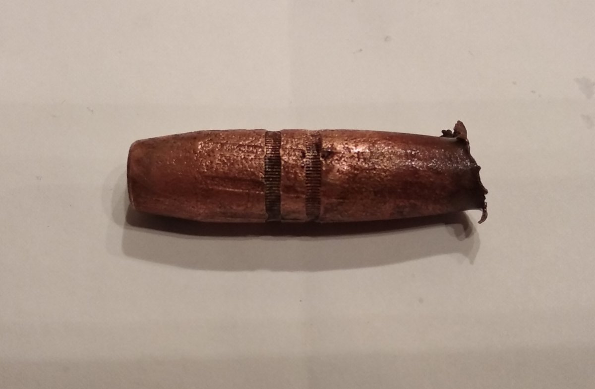

    Доброго времени.
    Так и есть , на 99%, но скорее всего, это наступает со временем.
    Один стреляный трассер М 1 с лопнувшим корпусом у меня сохранился, есть и .50 АР . Оболочка достаточно толстая, но.... - тем не менее. Возможно с течением времени , томпак становится хрупким. Меня терзают сомнения, что этот трассер не загорелся при выстреле. Слишком плотная субстанция и были остатки красного пигмента ( солей металла).
    Носик пули и лаковое покрытие сохранилось, Возможно пуля упала на полном излете.
    Уважаемый А10А, не подскажете , а где находится Томахаук на фото слева ? ( только не говорите - ,, ...на фото слева....,,):D

  26. 250RIR
    250RIR Leutnant
    1.377
    Беларусь
    Нет, не сработавшие бронеьойно-зажигательные, Иногда, горящий или тлеющий ,толстый слой корневой системы или торфяной сухой грунт, при горении, развивает высокую температуру. Хватает для сработки зажигательного состава. Находил подобные стрелянные Б-32 и БЗТ , из ДШК или Березина.
