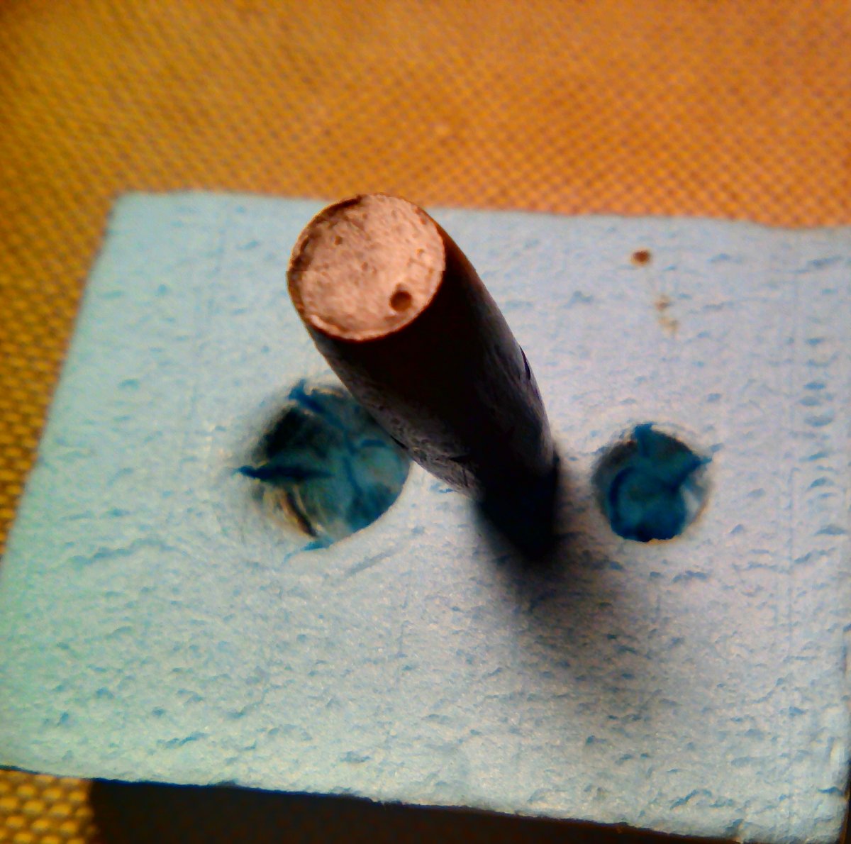

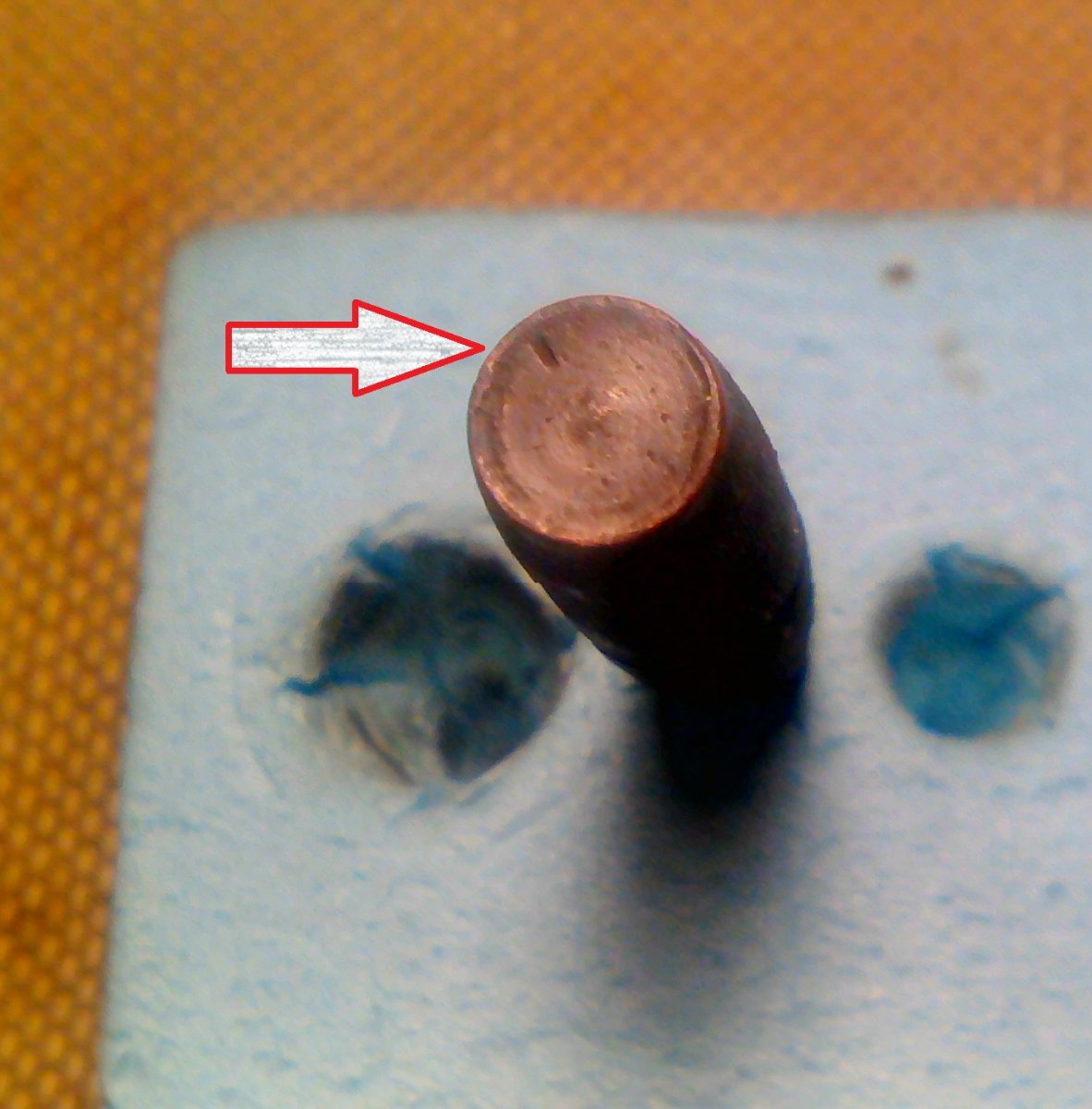

      10 грн.
    4. (в наявності 11 шт.)
      ММГ.тировой отстрел..гальза латунь пуля магнит пуля сидит плотно..ммг в размере
      25 грн.
    5. (в наявності 15 шт.)
      Патрон винтовочный, учебный 7.62*54 мм Заводского изготовления. Об этом свидетельствуют продольные в...
      30 грн.
  3. shanik
    shanik Stabsgefreiter
    129
    Луцьк

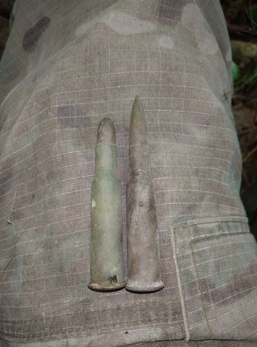

    Попалась новая пуля, вроде от трёхи или от маузера к-98. (рядом пуля от манлихеровки для сравнения) WIN_20210617_12_20_22_Pro.jpg WIN_20210617_12_20_48_Pro.jpg WIN_20210617_12_20_58_Pro.jpg WIN_20210617_12_21_26_Pro.jpg
  7. PURGEH
    PURGEH Stabsgefreiter
    408
    Пысы. Снимал на гильзу.

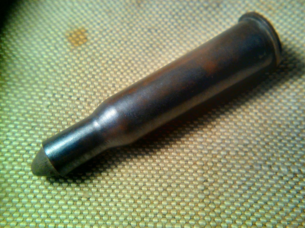

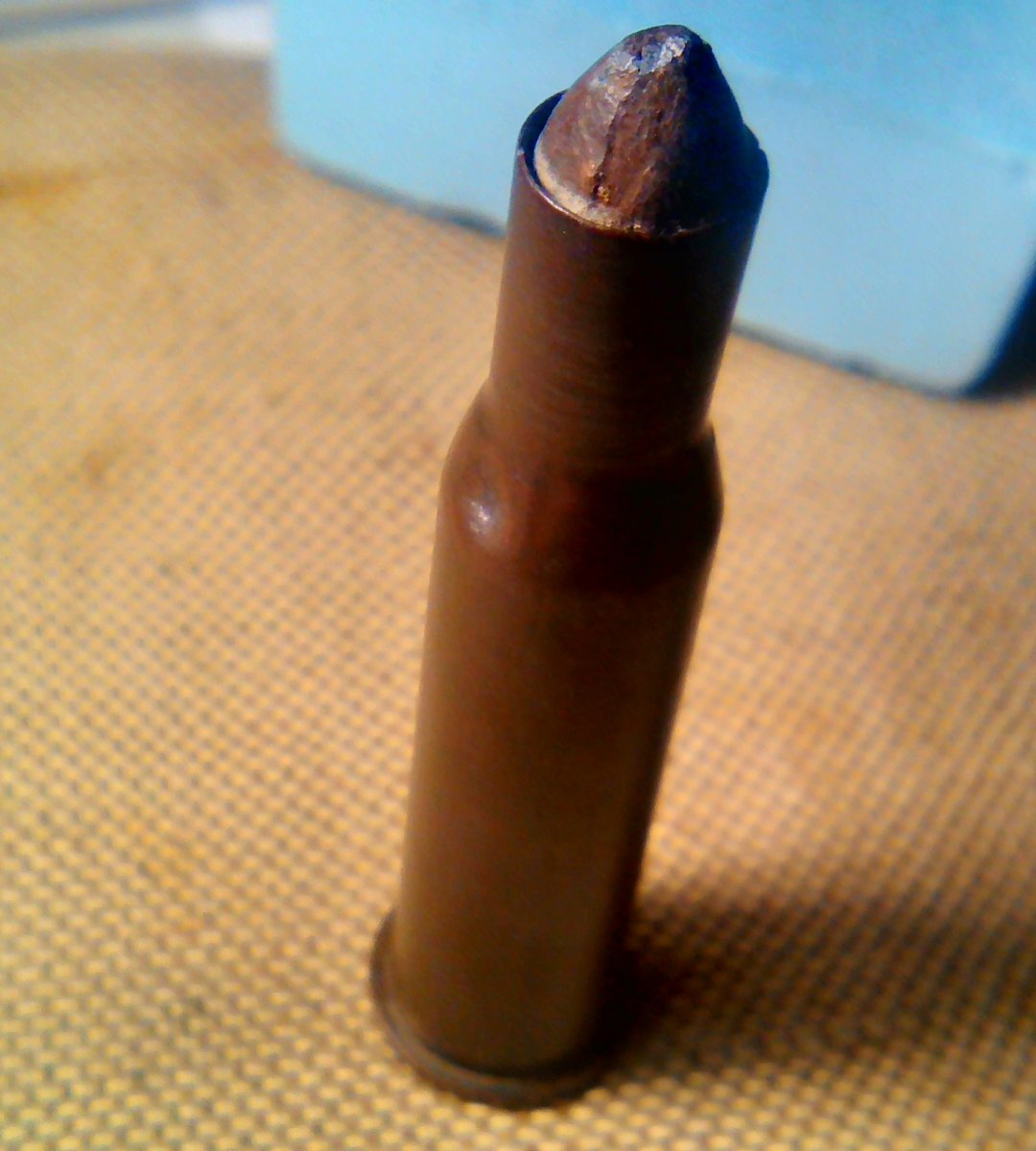

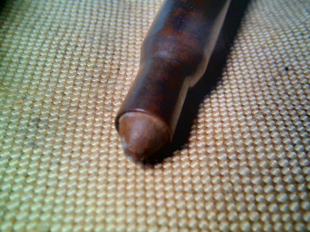

    Всем привет! Попался ранний русише. Все бы ничего, но больго пуля утоплена и не похоже на рукоблудие.... Кто что скажет? Дзякуй!
    PURGEH та Schanz подобається це.
  9. Schanz
    Schanz Oberst
    3.952
    Может, как вариант, это заводское переснаряжение под короткобойный практический патрон :confused:?
    Насчет того, что пуля утоплена, то это ещё не самый крайний случай.))
    Попадался вот такой короткобой, с утопленной безоболочковой пулей (к своему стыду, я забыл навскидку фамилию изобретателя этой пули :oops:, но точно не Тарасов):
    По Вашей находке также можно бы предположить, что это обычный брак, но как-то в это НЕ верится - серъезный производитель, фабрика Хиртенберг. Думается, что служба ОТК там была не менее серьёзная - такого "коротыша" просто бы не пропустили.

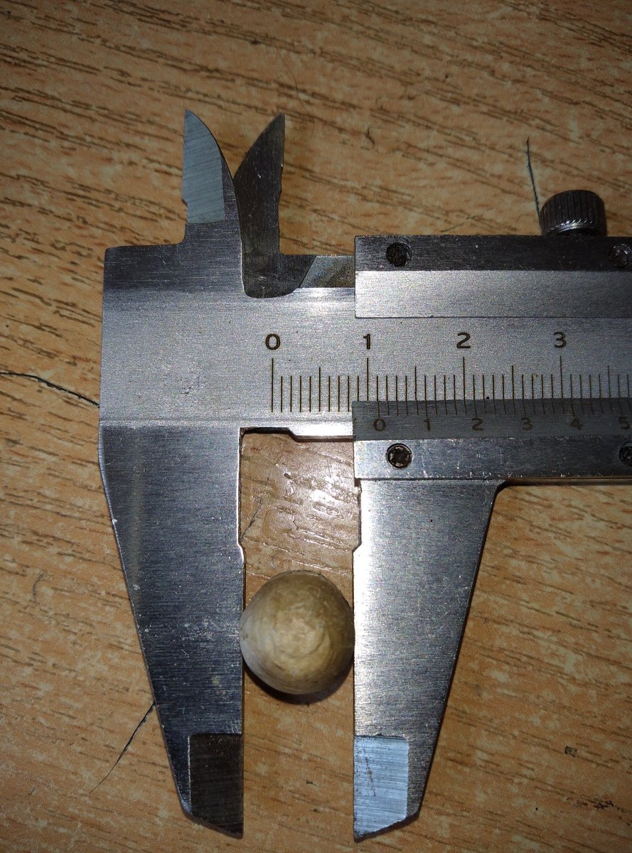

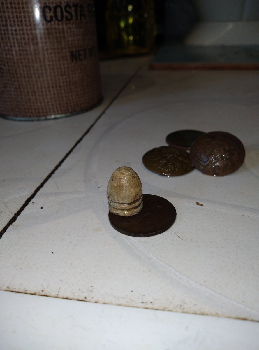

    Всем привет! Подскажите - гра или берданка? Хотя для берданки маловат... Иль пистоль какой? (Для розмера 3 коп)Дзякуй
    PURGEH подобається це.
  13. 250RIR
    250RIR Leutnant
    1.377
    Беларусь
    Доброго времени.
    И не Гра, и не Бердан. Напоминает пулю Минье. Скажите ее диаметр. Вероятно , это револьверная пуля.

  14. Staspirat
    Staspirat Stabsfeldwebel
    1.076
    Минск, Беларусь
  15. A10A
    A10A General-leutnant
    23.168
    Київ, Україна
    ...вИдится - стАрый Кольт .44
    (там, на пуле - отпечАток досылающего стержня...)

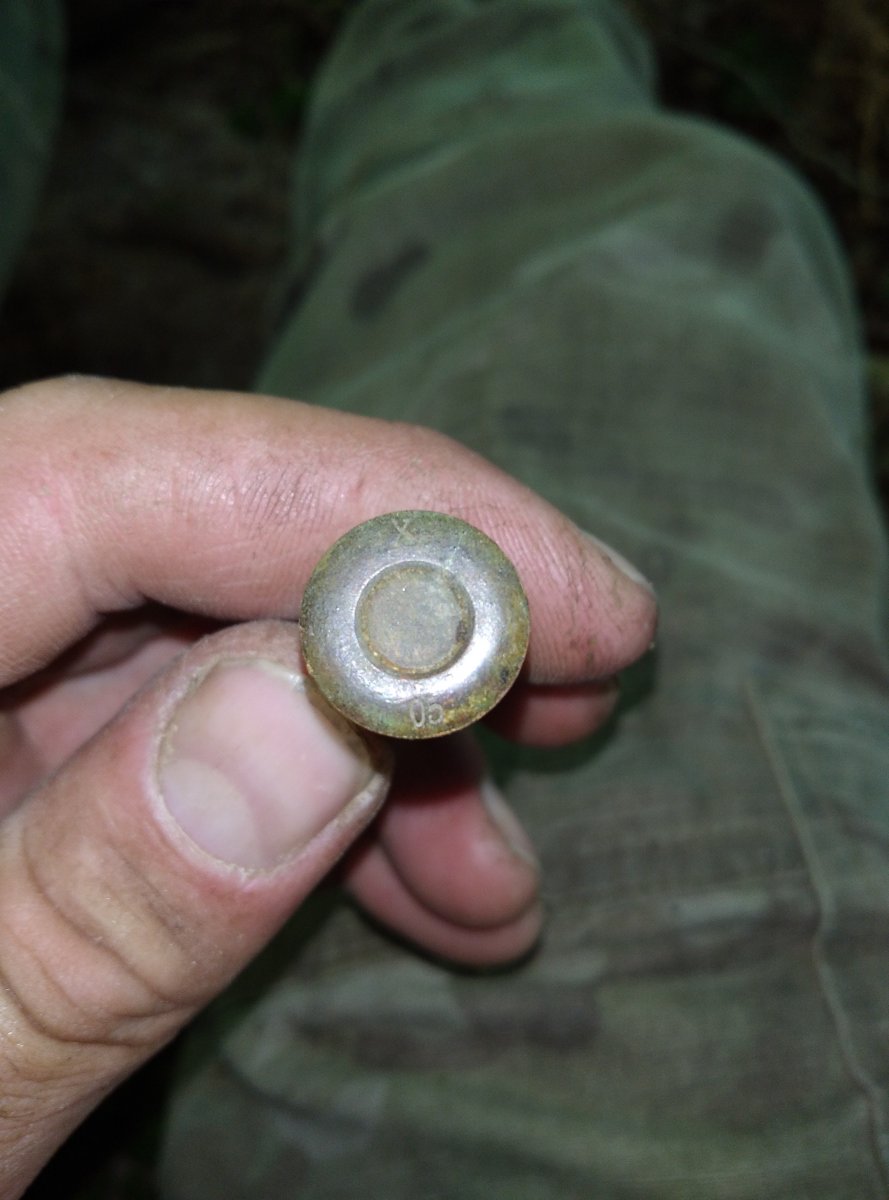

    Вот такая пуля Лебеля отыскалась. В принципе, пуля самая обычная, а вот клеймо на донышке, честно говоря удивило :rolleyes:. Обычно на донце лебелевских пуль набивалась информация, по своему содержанию похожая на гильзовую, т.е.- производитель, период года и год выпуска и т.п.
    А на этой пуле вся эта информация свелась к лаконичной скромной черточке, которая очень четко вдавлена:
    И больше никаких символов :rolleyes:. Интересно, о ЧЁМ могла быть эта черточка? Попадались ли кому-нибудь такие?
    250RIR, Staspirat, PURGEH та ще 1-му подобається це.
  17. 250RIR
    250RIR Leutnant
    1.377
    Беларусь
    Доброго времени.
    На фотографии не совсем отчетливо видно. Встречался с подобным явлением , в 8 х 50 R Lebel . Патроны были найдены целым блоком , все одинаковые , одной французской фабрики , месяца , 1917 года. . Интересно было то, что поверх этикетов с информацией о пригодности к станковым и ручным пулеметам, были наклеены еще, но уже о пригодности к винтовкам и карабинам ( хотя патроны были без пакек ! )
    Донца, оформлены отвратительно и геометрически и неотчетливостью клеймения. Причем если на гильзах еще читалась часть цифр-букв, то на пулях - совсем плохо... На некоторых совсем ничего, на некоторых частично.
    Гильзы и пули, были выпущены одной фабрикой. Ну прямо картина 20-го года в Туле....
    - З повагою-
    Schanz та A10A подобається це.

    К сожалению, возможности камеры на телефоне не позволяют сделать более четкий снимок этой вдавленной "черточки" на донце пули Лебеля, но фактически эта "четрочка" оттиснута очень четко. И кроме неё нет никаких других видимых следов букв или знаков на донце.
    Пожалуй, о таких случаях исчерпывающе сказано здесь:
    Но попадался ещё один вариант такого непонятного клеймения лебелевских пуль.
    :rolleyes: На донце пули очень слабо, практически на грани видимости (но они есть!!!) видны едва различимые следы буквенной маркировки, а поверх них нанесено четкое углубление (по виду такое, как ставили на донцах 8 мм гильз манлихеров при переснаряжении во времена ПМВ и ранее).
    С гильзами понятно. Но какие могут быть отметки о переснаряжении на пулях??!! Это явно что-то другое:
    Останнє редагування: 20 лип 2021

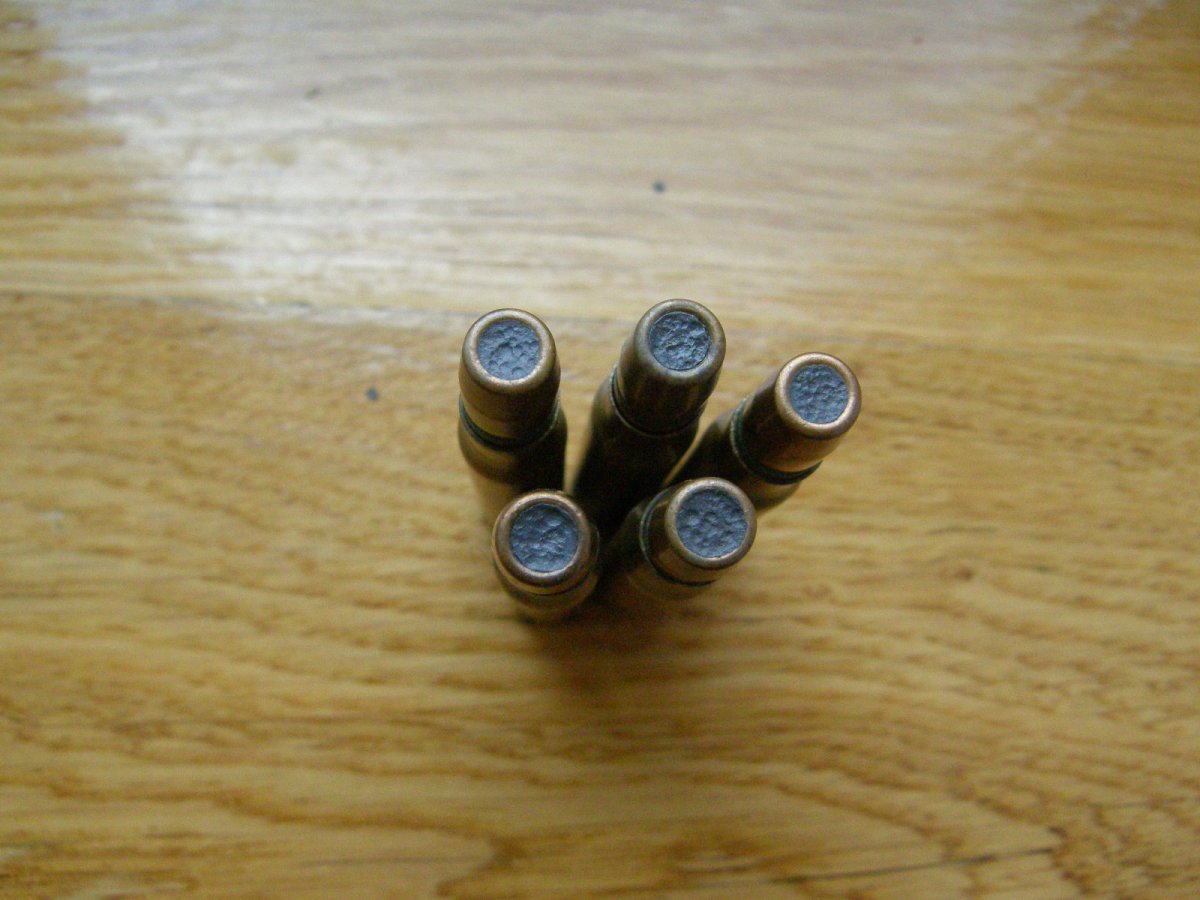

    ...прелставлЯется следуюшее - НА КОНВЕЕРЕ предвариельной подготовки к сборке (патрона) ЭТА пуля заклИнила подаЮщую линию, а следующая пуля УТКНУЛАСЬ вуршиной в дно этой...
    т.е. - это не макировочный знАк...
    На некоторых немецких 7,92 мм таких вмятинок мнОго, а вот - руссише (тоже, как пример)...
