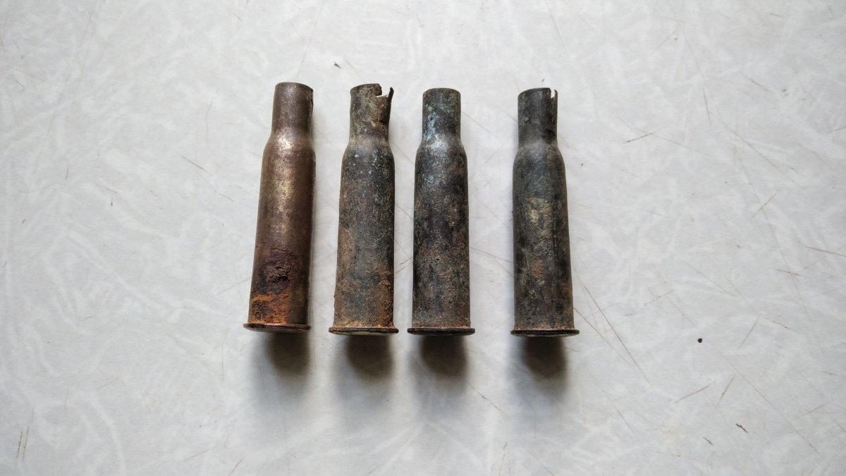

  4. us7ign
    us7ign Obergefreiter
    197
    Файна Юкрайна

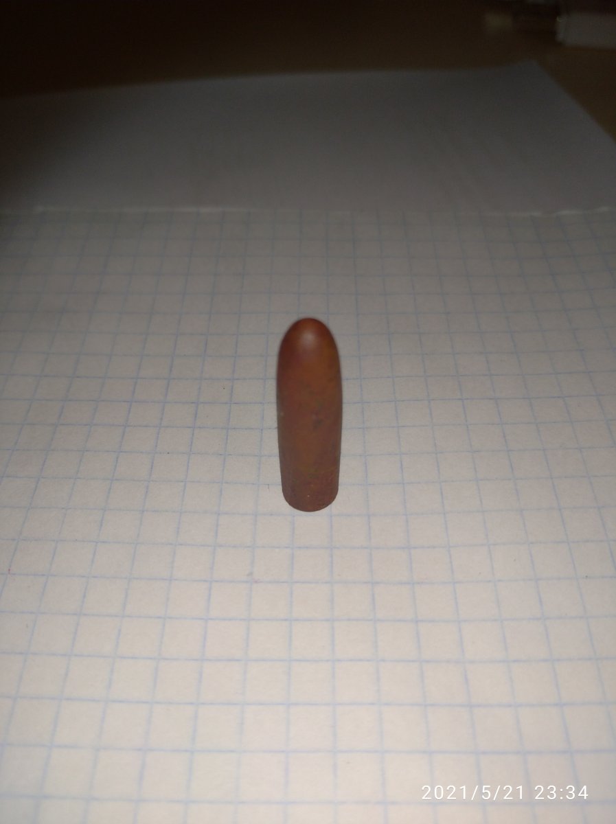

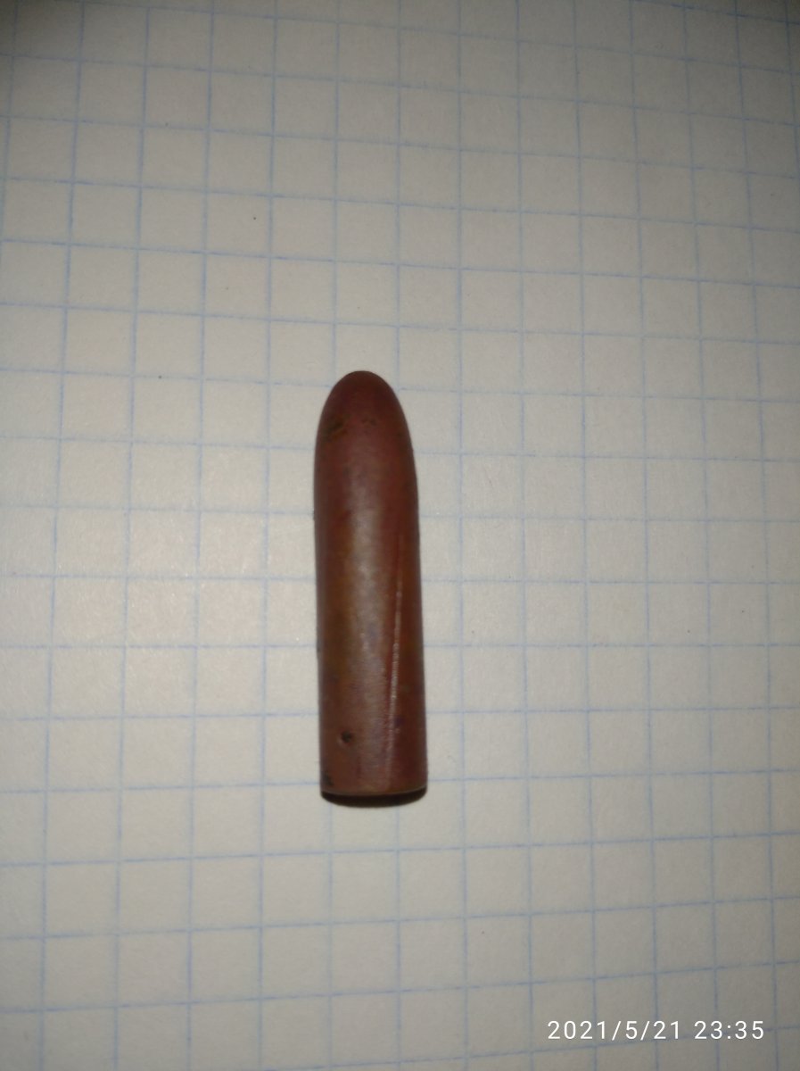

    Здравствуйте!
    Нашел сегодня необычную пулю. Длинная и тонкая. От чего она?
    И что случилось со второй, тоже не знаю от чего? Вспучило сбоку...
  5. A10A
    A10A General-leutnant
    23.213
    Київ, Україна
    6,5 арисака (патрон 6,5 Х 50,5 СР)
    Мосинская пуля "Л", выстреленная из обрЕза винтовки...
    (характерный разрЫв или раздутие сзади...)
    us7ign подобається це.
  6. us7ign
    197
    Файна Юкрайна
    Большое спасибо! Редкий зверь! Удачный у меня сегодня выезд был оказывается. Какая все-таки интересная тема!

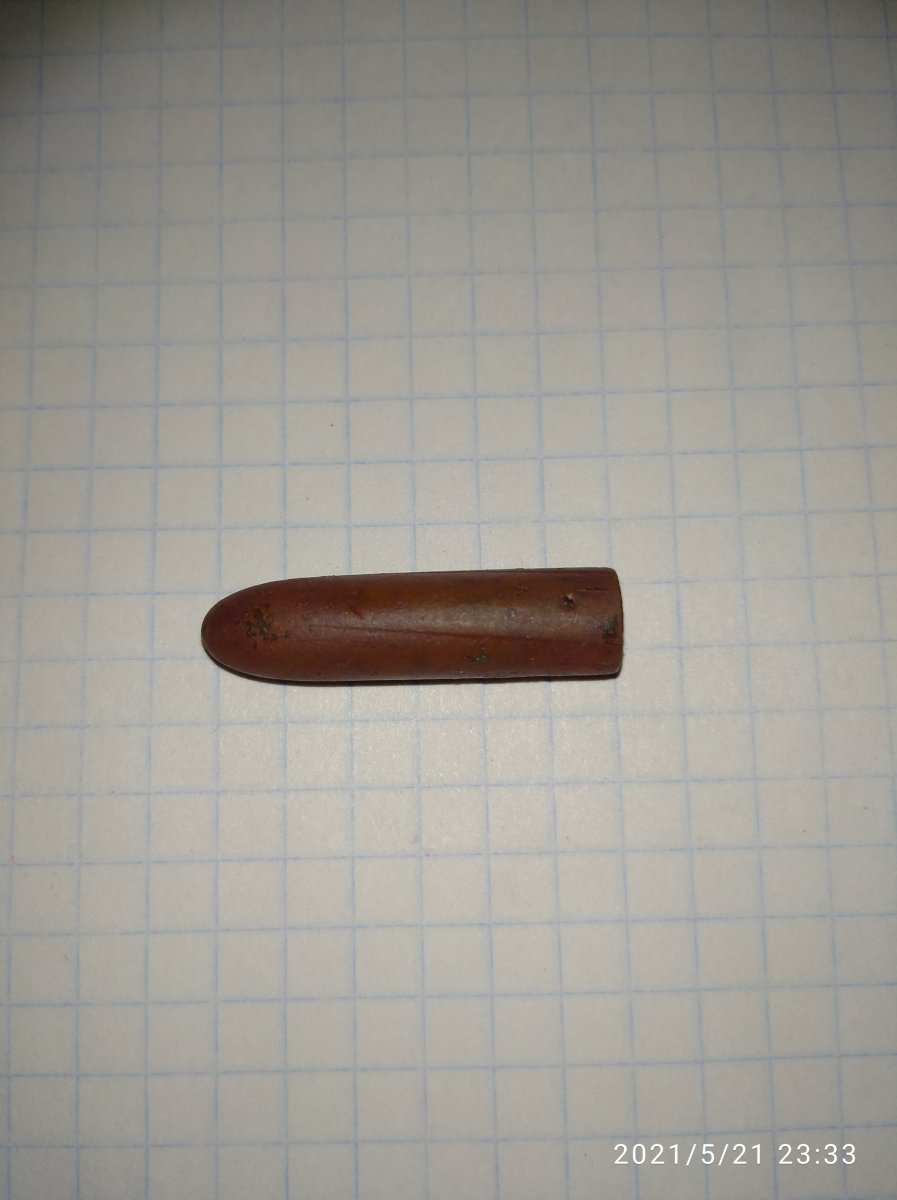

  7. osaaso
    osaaso Oberschütze
    17
    Усім привіт!
    Допоможіть, будь ласка, ідентифікувати кулю: діаметр 8 мм, довжина 30 мм (заміри робив лінійкою. тому можлива невеличка похибка)

  8. Хейль
    Хейль General-major
    6.273
    Доброго!
    Видится тупоконечная пуля обр. 1891 года к патрону 7.62х54R https://patronen.su/index.php?action=gallery;sa=view;id=214.
  9. osaaso
    osaaso Oberschütze
    17
    Дуже дякую за швидку відповідь. Так і є - це "ранний вариант с тупоконечной пулей M1891". Доречі в неї має бути мельхіорова оболонка.
    albators та Хейль подобається це.
  10. Unnamed Player
    Unnamed Player General-major
    34
    55
    8.745
    Вона і є мельхіоровою, агресивний грунт вибив з поверхні нікель до міді.

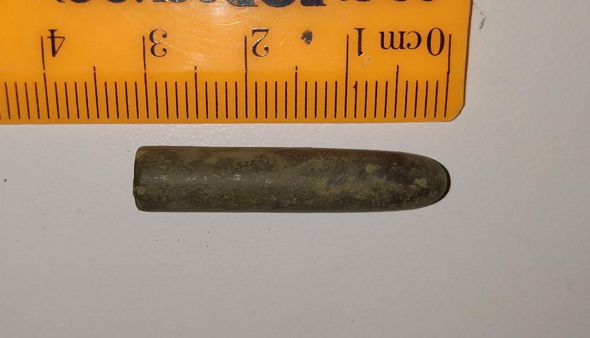

  11. Рейнджер
    Рейнджер Stabsfeldwebel
    263
    22
    476
    1.782
    За Дністром
    День добрый камрады, подскажите рукоблудие или нет?
    Есть следы от нарезов

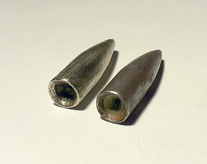

  12. Schanz
    Schanz Oberst
    3.952
    Добрый вечер!
    Прошу помочь разобраться вот с этой пулей. Следы от нарезов (их 4) - в "левую строну", :rolleyes: нарезы более узкие, в отличие от тех же мосинских. Примерный диаметр пули в районе донной части - от 7,60 до 7,75 мм (точнее не скажу, из-за деформации пули геометрия нарушена, заоваливание).
    Оболочка - мельхиор, донышко плоское, имеет отверствие (через него при попадании пули в цель выдавило наружу часть свинца).
    Никаких следов канелюры, кернения или обжима.
    Найдена в пулеулавливающем отвале стрельбища времен РККА.
    Из какого оружия могла быть стреляна?
    A10A подобається це.

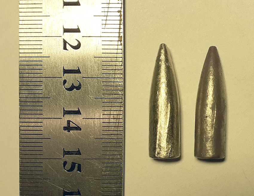

  13. -=AviatoR=-
    -=AviatoR=- Feldwebel
    300
    Украина. Кривой Рог

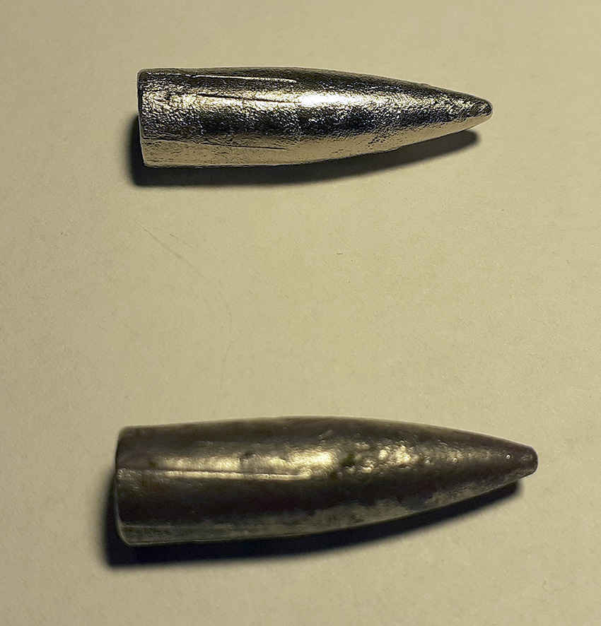

    Добрый день!
    Помогите пожалуйста определить что за пули!
    Я не специалист - новичок в этом деле...
    ...сам гуглил - мое предположение пуля типа "Л", которая облегченная, патрона 7,62 х 54 R. Прав / нет?
    ...и если возможно - то интересен материал. Чтобы узнать какого образца пуля? Одну оставил в патине, а вторую очистил до металла. Металл "серебристый". Мельхиор? Т.е. образца 1908-го года? Т.к. сталь бы поржавела...хз...
    ...когда доставал они были темно коричневые с зелеными вкраплениями. Похожи на окислившиеся монеты с мельхиора...
    ...да и если возможно то из чего выпущенная? Или же данные патроны использовались много в чем? Предположение - Мосинка
    shanik та valerka подобається це.
  14. A10A
    23.213
    Київ, Україна
    ... 7,62Х54 R,
    ... "Л",
    ...Мельхиор,
    ...обр. 1908-го,
    ...90 % - Мосинка
    выстрел был произведен с близкого расстояния (около 100 м) в прегрАду из деревянного бруса ( ?? типа: укрепленный бруствер, щит, пулеулавливатель и т.д. (во всяком случае - левая)...
    Останнє редагування: 25 тра 2021
    -=AviatoR=- подобається це.
  15. shanik
    shanik Stabsgefreiter
    129
    Луцьк
    Schanz та -=AviatoR=- подобається це.
  16. -=AviatoR=-
    300
    Украина. Кривой Рог
    Спасибо!
    А по чему видно? Носик пули "затуплен", но сама не деформировалась? Т.е. было что то мягкое? (ну типа дерево) А если бы упала сама собой (потеряла скорость) носик бы остался? Именно самый кончик? Это я тоже "вангую" ))
  17. A10A
    23.213
    Київ, Україна
    плохо видно "рисунок" нарезов
    (похоже на .303 бритиш. Марк VII)
    Schanz подобається це.

  20. Schanz
    Schanz Oberst
    3.952
    Спасибо!
    Я думаю, что Вы правы. Вспомнил следы нарезов на пулях .303 бритиш - они заметно уже, чем у мосинских. Сделаю дополнительное фото со следами нарезов на этой пуле.
  21. Schanz
    Schanz Oberst
    3.952
    Добрый вечер!
    Сделал дополнительно фото, наиболее удачный фактурный нарез (один из 4-х):
  22. A10A
    23.213
    Київ, Україна
    ...если честно - это не английские нарезы...
    (возможно - Росс 1910 ??)
  23. Schanz
    Schanz Oberst
    3.952
    Спасибо за ответ.
    Поинтересовался, и оказалось,что винтовка Росса в наших краях вещь не частая...:rolleyes:... Вот нашел такую информацию:
    "...Во время Мировой войны 1914-1918 гг. часть канадских винтовок целевого типа образца 1910 г., калибра 7 мм была переделана в Бирмингеме под британский боевой патрон калибра 7,71 мм. Во время оккупации англичанами Закавказья (1918-1921 гг.) 40 000 переделанных винтовок Росса были ввезены англичанами в Закавказье для вооружения войск в Армении и Грузии..."
    Т.е. на территорию бывшей царской России их попало ВСЕГО 40 000, да и то, исключительно в Закавказье. 40 000 - это достаточно мало. Хотя, какими-то неисповедимыми путями какая-то небольшая их часть МОГЛА попасть и в наши края.:rolleyes:
    Но больше удивило то, что на этой пуле нет ни канавки, ни канелюры, которые очень характерны для пуль .303 Бритиш. Но это тоже чистая условность - могли быть выпуски и без канавок.
  24. Schanz
    Schanz Oberst
    3.952
    Да и с пулей этой одни сплошные загадки. Посмотрел сейчас под линзой с сильным увиличением, оказалось, что из 4-х следов от нарезов - три имеют одинаковую ширину (т.е. узкую, как на фото), а четвертый - явно шире этих трёх...:confused: Возможно ли такое, чтобы было такое отличие по ширине нарезов в одном стволе?
    И с донцем пули тоже не очень понятно. Посмотрел в Mунисьоне, есть фото пули Mark. VII, канадского производства:
    Её донце выглядит так:
    На моей находке этот размер явно меньше (это заметно даже визуально), по факту не более 3,0 мм :
    И опять же, смущает то, что на моей пуле нет канавки:confused:
    Можно предположить, что и диаметр отверстия в донце пули, и наличие канавки (канелюры) НЕ были очень строго регламентированы в ходе войны 1914-18 гг.:rolleyes:

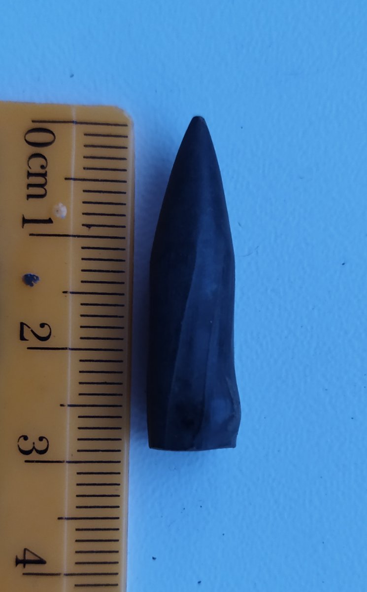

  25. Правнук
    Правнук Stabsgefreiter
    107
    Всім добра. Підкажіть будь-ласка по кулі. Знайдена на полі. Вага 15 грам.
  26. A10A
    23.213
    Київ, Україна
    ...куля патрона .45 АКП (автоматичний пістолет Кольта) або 11,43 Х 23
    стрІлянa з того-ж таки пістолета - шість правих нарізів характЕрного розміру на ведучій частині...
    Schanz, us7ign та Правнук подобається це.
