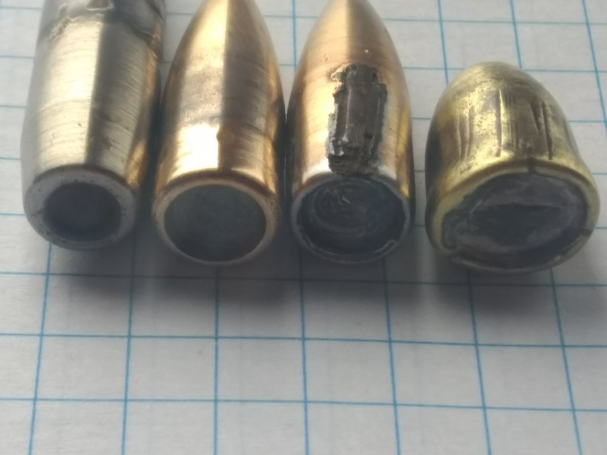

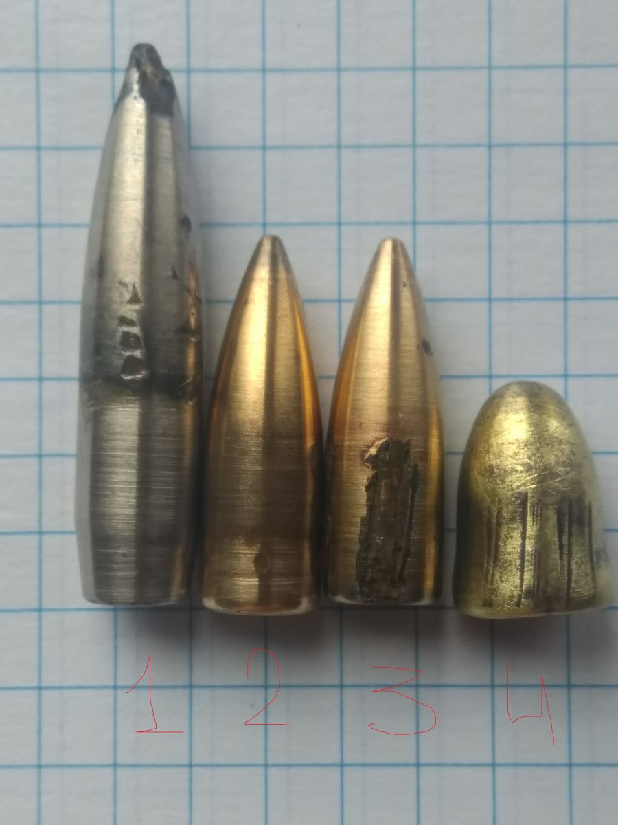

    Добрый вечер, прошу определить пули.
    1. с сердечником магнититься вес 11,7,d-8.1, h-31
    2. оболочка биметалл вес- 5,9, d-8, h-24
    3. оболочка металл вес-7.7 ,d-8 ,h-23,9
    4. оболочка латунь вес-7,6, d-10 ,h-14,9

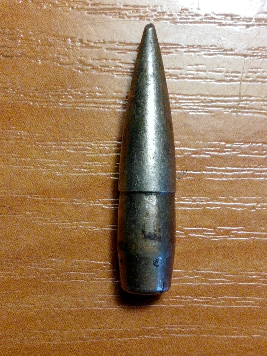

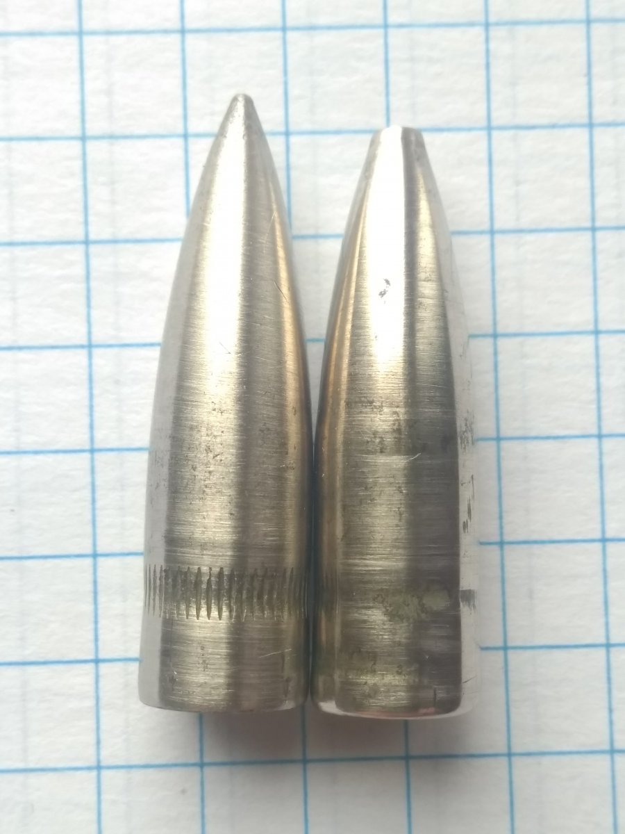

    Еще попалась пуля с тупым носиком, что за производитель?
    вес-9,7,d-8,h-17,1.
    PURGEH подобається це.
  4. shanik
    shanik Stabsgefreiter
    129
    Луцьк
    h-17,1, з клітинками не сходиться, може h=27, тоді 7.62х54R, тип "Л".
    250RIR та udavko подобається це.
  5. udavko
    udavko Obergefreiter
    507
    918
    83
    Украйна
    shanik точно h=27, ошибся :).То что тип "Л" это ясно,но на ней носик притуплен, таких еще не встречал.
    shanik подобається це.
  6. albert09
    albert09 Stabsfeldwebel
    299
    497
    1.148
    Полісся.
    Окопное творчество, типа дум-дум. Встречается.

  7. shanik
    129
    Луцьк
    В мене таки по довжині першої кулі знову сумніви.
    PURGEH та udavko подобається це.
  8. udavko
    507
    918
    83
    Украйна
    Еще раз перемерял h-36, но носик немного отгнил, возможно больше h-37.
  9. shanik
    129
    Луцьк
    Я б вирішив що якась з бронебоїв великої сім'ї 7.92х57, їх багато. ІМХО.

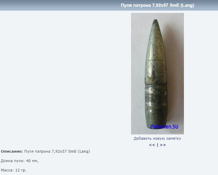

  10. 250RIR
    250RIR Leutnant
    1.377
    Беларусь
    Доброго времени.
    На Вашей картинке, пуля S.m.E в оцинкованной стальной оболочк . Это не бронебойная , а с сердечником из мягкой стали. Ориентировочно - 1944 год. Очень похоже, что это она у Т.С.

  11. A10A
    A10A General-leutnant
    23.165
    Київ, Україна
    ...у ТС-а может быть не немецкая бронебойная ? (разрЫвная ??)
    Unnamed Player та 250RIR подобається це.
  12. shanik
    129
    Луцьк
    В описі прозвучав текст про стальний сердечник, то я її плюсанув в бронебої. Дякую за поправку. Cхожі, якщо стерти кольорові позначки, не німецькі, FN37 s FN40, але не знайшов їх розмірів.
  13. 250RIR
    250RIR Leutnant
    1.377
    Беларусь
    У ТС, оболочка железная с покрытием цинком или мельхиором. Смущает длина. S.m.E.(Lang)- 40 mm ( =Patronen SU=) Та, что у меня по 1944 году - оцинкованная , S.m.K - Длина - 37,3 мм. ( на фото) Возможно я не прав. насчет S.m.E . Прабачце кали-ласка...Очень похожа на бронебойную S.m.K. по размерам.
    - З повагою-
    Останнє редагування: 2 бер 2021
    Unnamed Player та shanik подобається це.
  14. A10A
    23.165
    Київ, Україна
    ...а почему "цинком или мельхиором", а не, скажем, никелем ??
    и каннелюра - явно не "немецкой" формы...
  15. 250RIR
    250RIR Leutnant
    1.377
    Беларусь
    Доброго времени.
    Действительно, на оцинковку похоже мало, но все-же это она . И по документации - цинк , правда показать не могу, не распологаю. Мельхиор , характерно темнеет, Никель- не спутать. Чехословацкие трасссеры и бронебои под рукой - блестящие и цвет другой .Эту пулю сам ,,вытянул,. из плохонькой гильзы ( юность- мозга мало ) Где-то и макет патрона 1944 г. имеется. Постараюсь выложить позже.

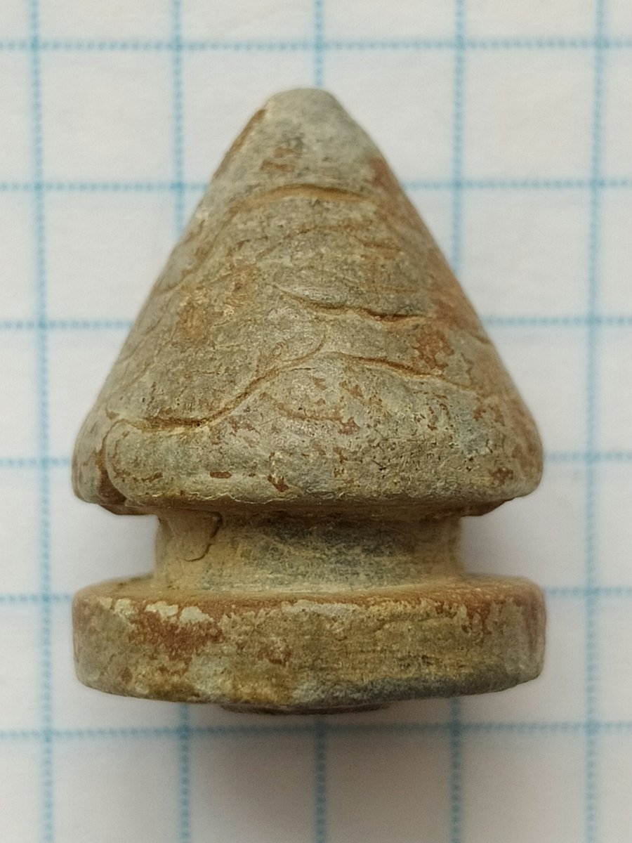

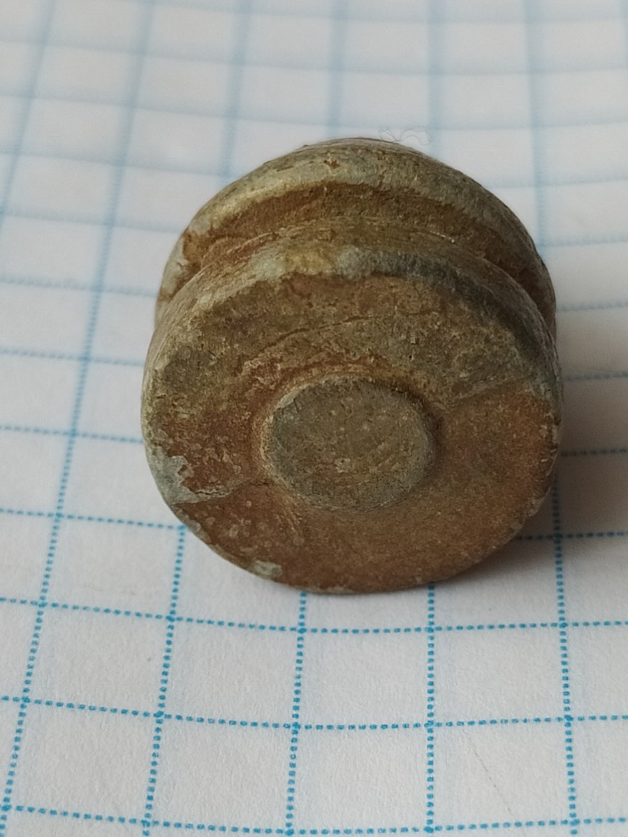

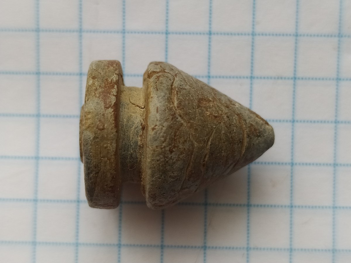

  16. Серж Мандрик
    Серж Мандрик Stabsgefreiter
    18
    106

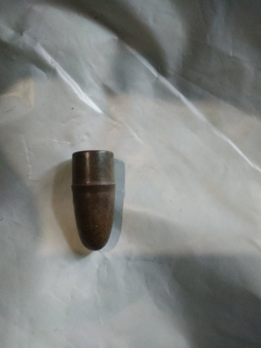

    Доброго дня.Підкажіть по свинцевій кулі.Висота-21мм.,діам.-15,9-16мм.,вага-25,3гр.Дякую.З пов.

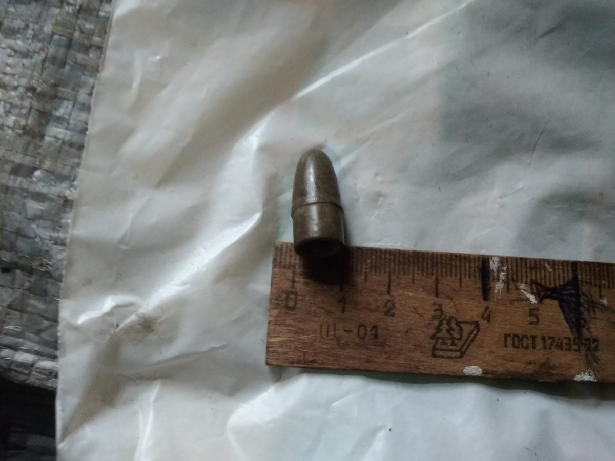

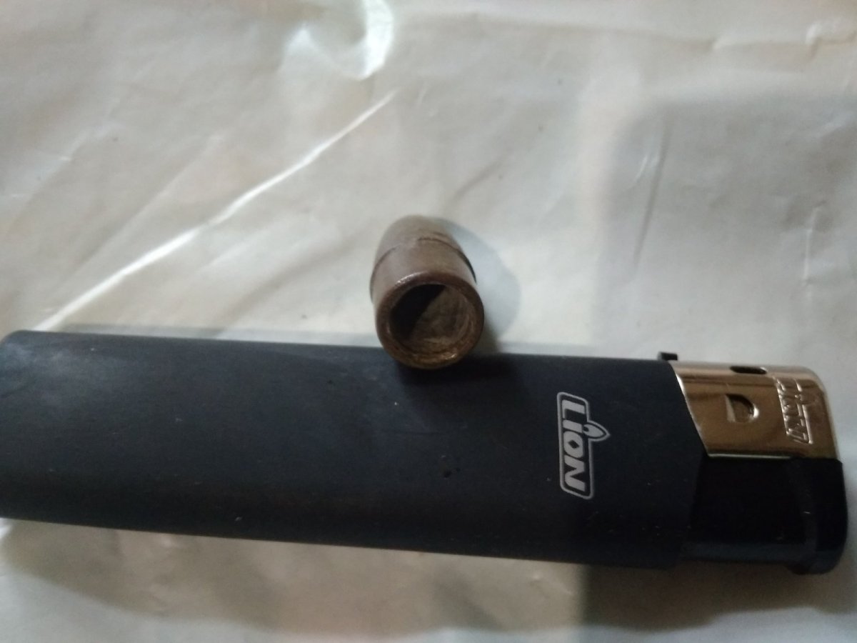

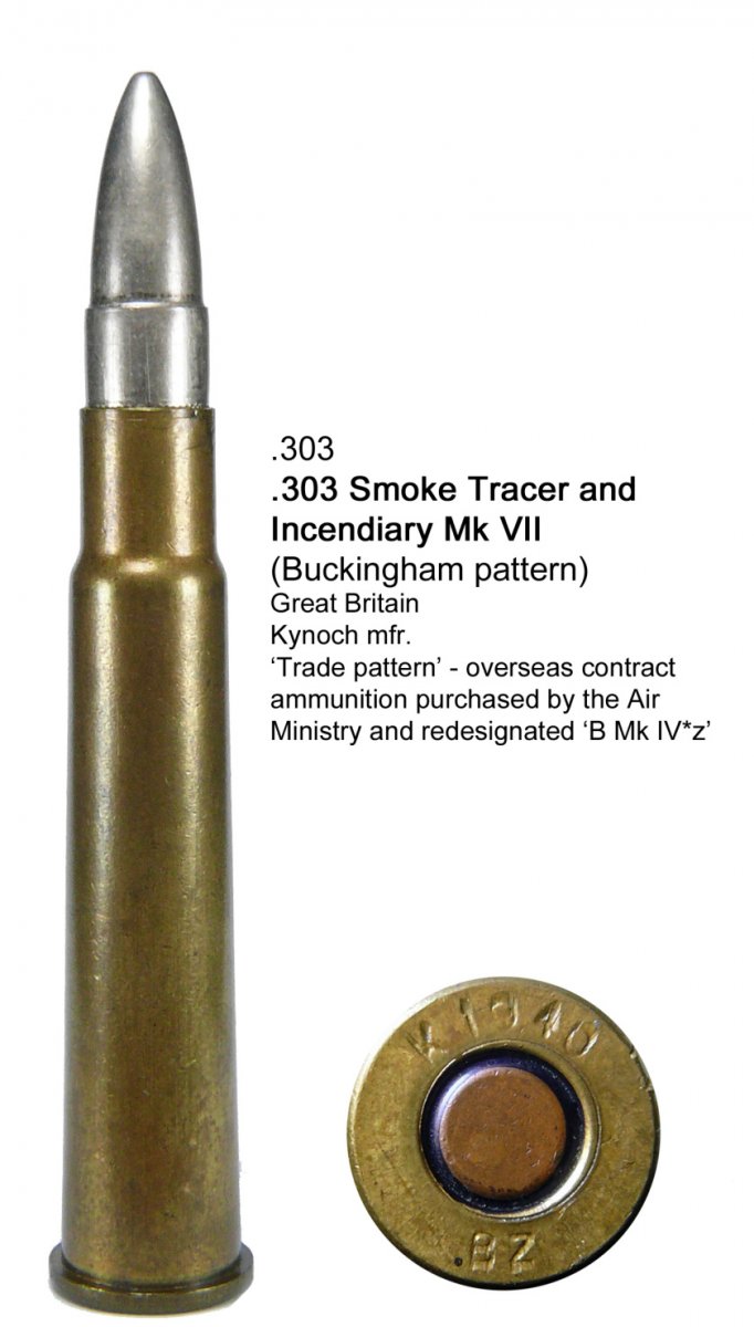

    Всем привет! Подскажите плиз по пулям. Одна мысль только что ПМВ, остались остатки мельхиорового покрытия. Длинна пули 36мм., толщина 7,5мм.. Щтангеля нет так что размер примерный. Видно что обжата контейнером с каким то веществом в середине. Трассер по ПМВ? За ранее благодарен!
    Antis, tr30801, PURGEH та ще 1-му подобається це.
  18. A10A
    23.165
    Київ, Україна
    ...видится пуля .303 бритиш - "ЗАЖИГАЛКА" плюс дЫмный (дневной) трассер B.,Марк VII (для ВВС)
    Останнє редагування: 7 бер 2021
  19. KROT 70
    KROT 70 Stabsgefreiter
    615
    1.324
    383
    Украина.
    Спасибо! Очень даже похоже. Так и запишем).:beer:

    ...возможно, на вершинке есть остатки голубой краски ?
  21. KROT 70
    615
    1.324
    383
    Украина.
    Не осталось:(
  22. tr30801
    tr30801 Stabsfeldwebel
    954
    Вы с такими пулями поаккуратнее. Вещество внутри - жёлтый фосфор, может неприятно вонять, загореться при контакте с воздухом, при попадании на кожу вызвать неприятные ожоги.
    Иван Чонкин, Antis, Schanz та 2 іншим подобається це.
  23. KROT 70
    615
    1.324
    383
    Украина.
    Да, спасибо! Уже сталкивался с маузерами так что в теме). Даже под водой пытается гореть и дымит.:beer:
