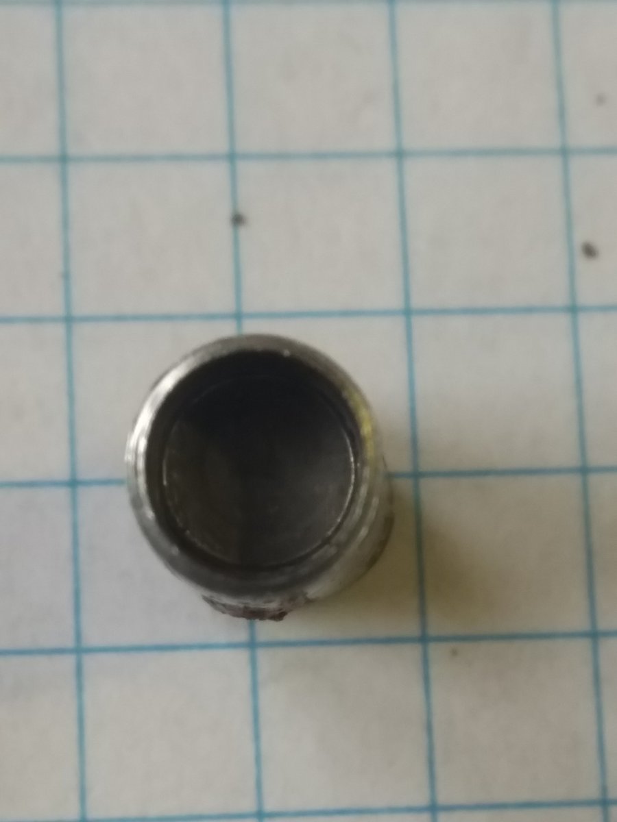

    Добрий вечір.

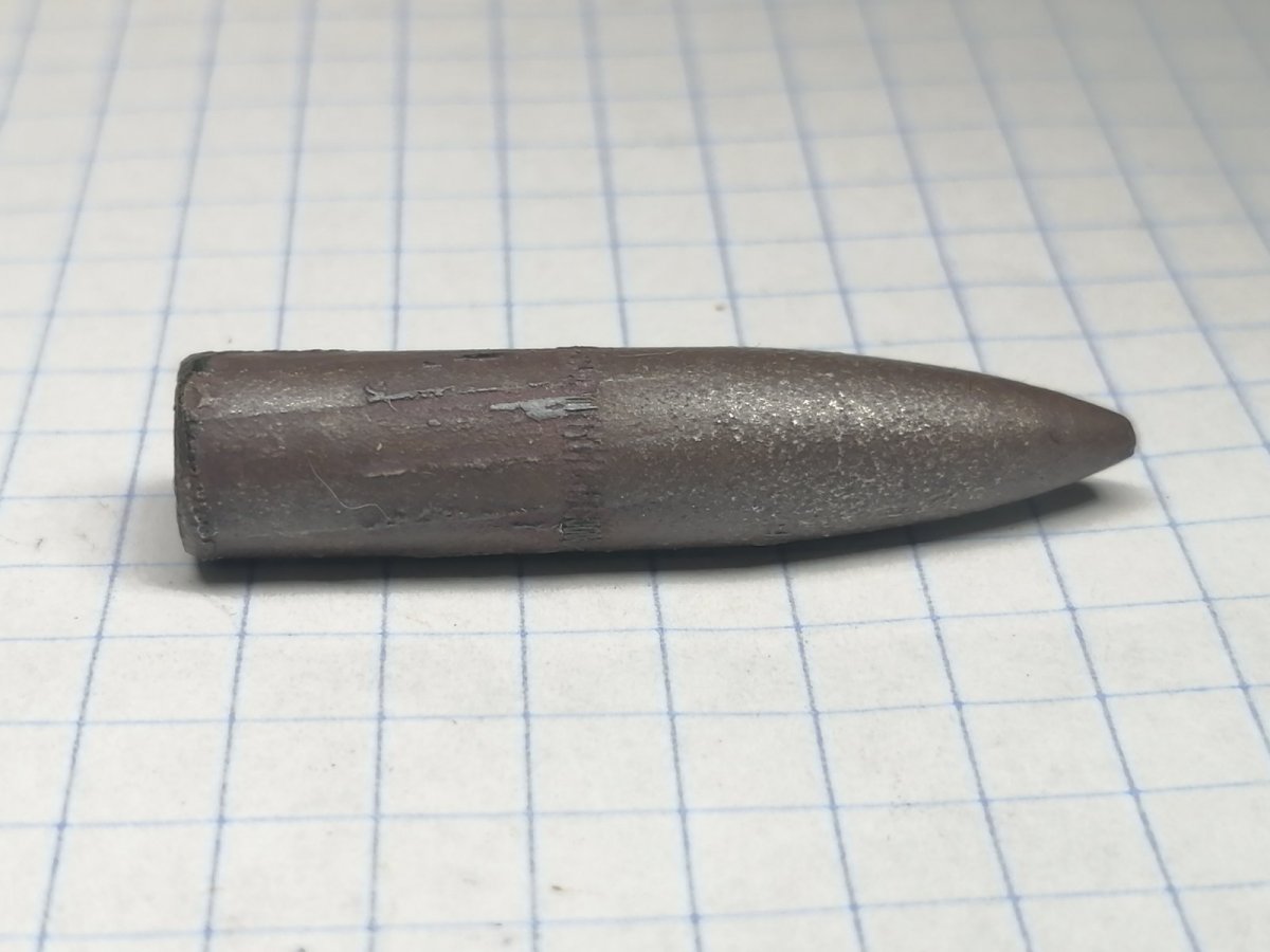

    1-2 Бердан і Гра (для порівняння)
    3-4 -?, h=27.0-27.4, d=11.0-11.2, вага 22.5-23.7 г.
  4. shanik
    shanik Stabsgefreiter
    129
    Луцьк

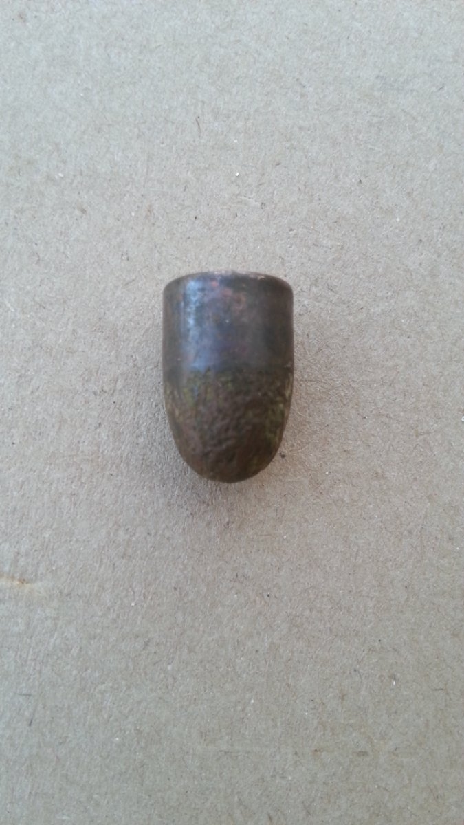

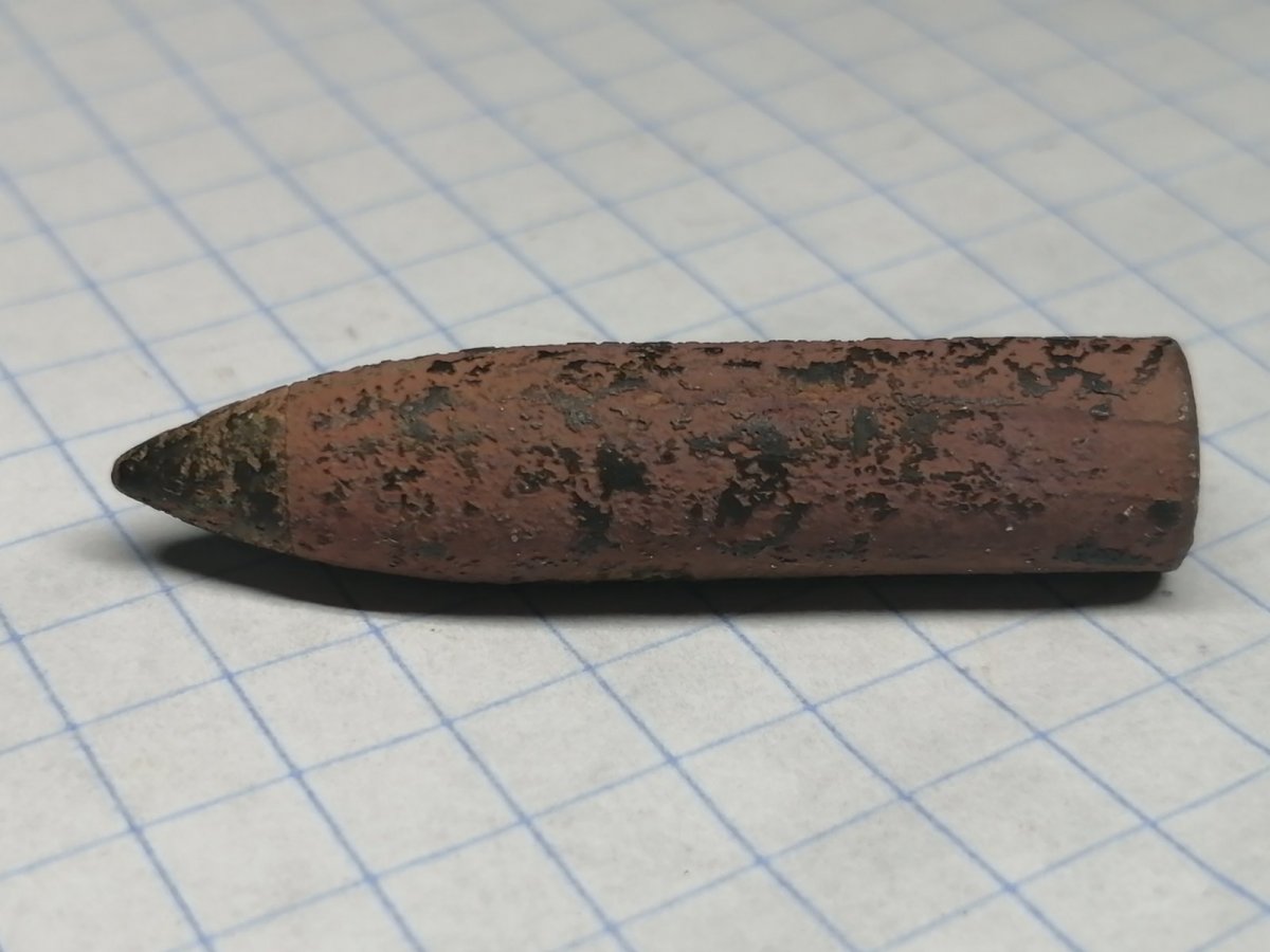

    І ще.
    d=7.7, h=36.1, вага 9 г.
    Чи це .30-06 (7,62х63)?
  5. Carl Zebisch
    Carl Zebisch Oberst
    40
    60
    6.610
    Bassarabia Cetatea-Alba
    .303 Британский(7,71х56Р) Mk VII
    Мансур Львович, 250RIR та shanik подобається це.

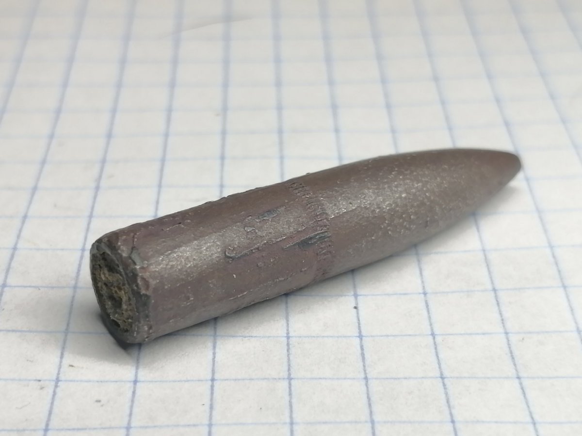

  6. shanik
    129
    Луцьк
    І d=7.7, h=34.5, вага 10 г.
    7,62х56R , бронебійна Кутового?
    UPD: 54R
    Останнє редагування: 16 січ 2021
  7. Carl Zebisch
    Carl Zebisch Oberst
    40
    60
    6.610
    Да, 3-х лин штабс-капитана Кутового обр 1916г.
    Мансур Львович та shanik подобається це.

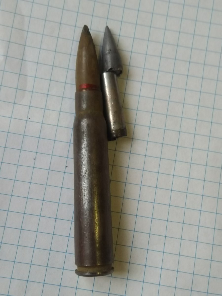

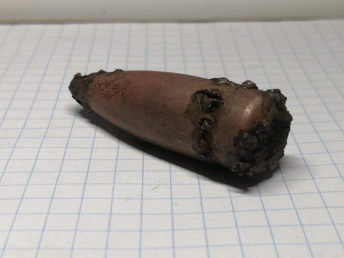

    Добрый день, патрон К 98 Чешского производства z 1940 года , а в нем пуля интересная, искал но не нашел что за зверь. Патрон с пулей был разорван от влаги, при разборке вот что вышло, оболочка металл, сердечник в свинцовой оболочке и контейнер 22 мм металл, чем то заполнен чуть больше половины. Прошу помочь с определением.

    Чешский трассер VZ-28 или другая маркировка 7.92-SV- 28 svitlicy
    На него и красный лак на стыках гильзы с пулей и капсюлем указывает.

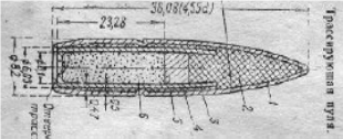

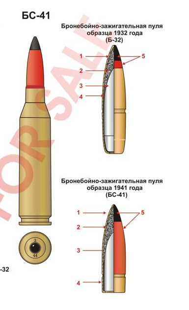

    Вот чертёж из альбома Меньшикова
    Внутри стального стаканчика, соответственно, трассирующий состав

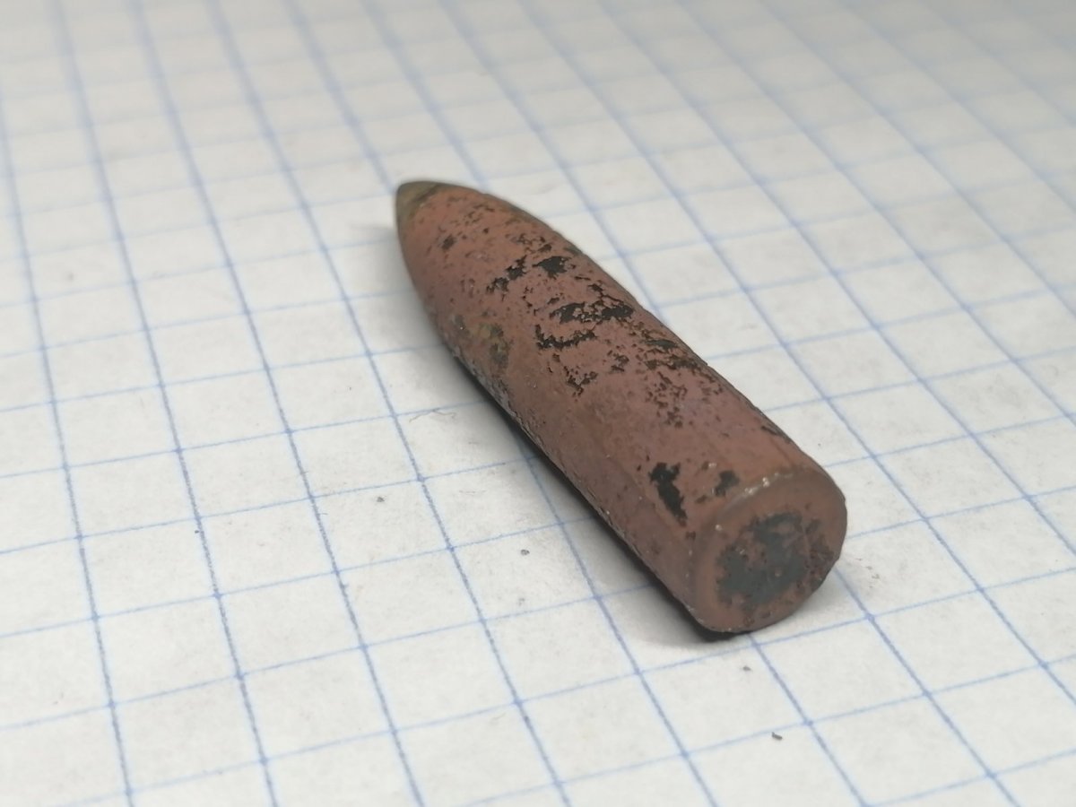

  15. shanik
    129
    Луцьк

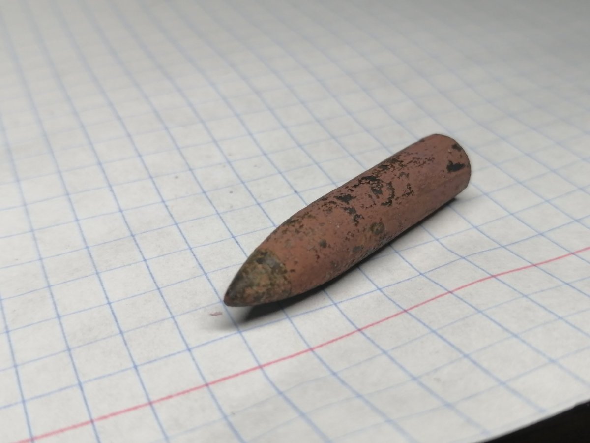

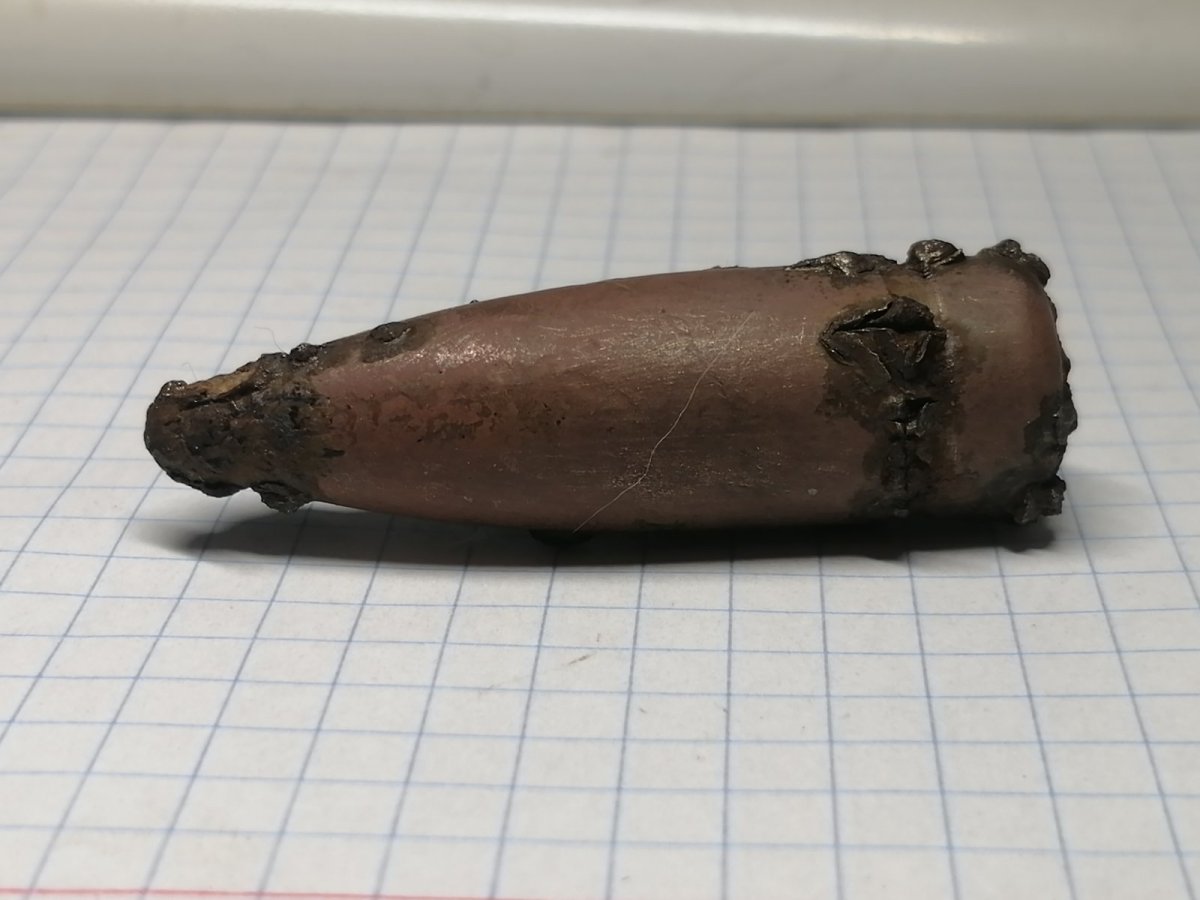

    Добрий день. Прошу підказки.
    h=51,9, d=14,9. На точність виміру впливають окисли. Вага 64,4 г.
    Схожа мені на ту що в посиланні,але немаєслідів кольорового маркування.
    https://patronen.su/index.php?action=gallery;sa=view;id=5945
  16. A10A
    A10A General-leutnant
    23.166
    Київ, Україна
    ...так, це БС-41
    250RIR, udavko, Unnamed Player та ще 1-му подобається це.

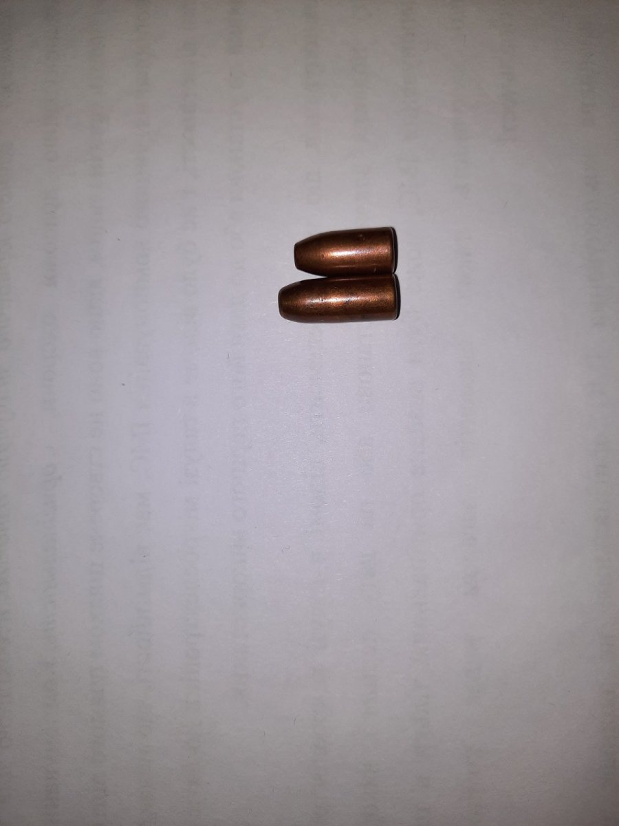

    Добрий вечір. Ризикну повторити запитання.
  18. shanik
    129
    Луцьк
    Ще раз доброго.

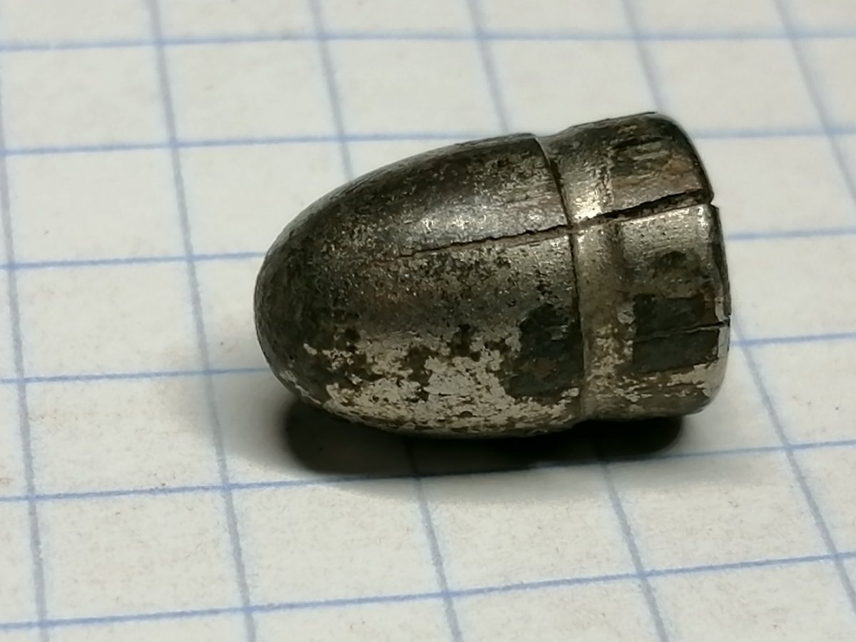

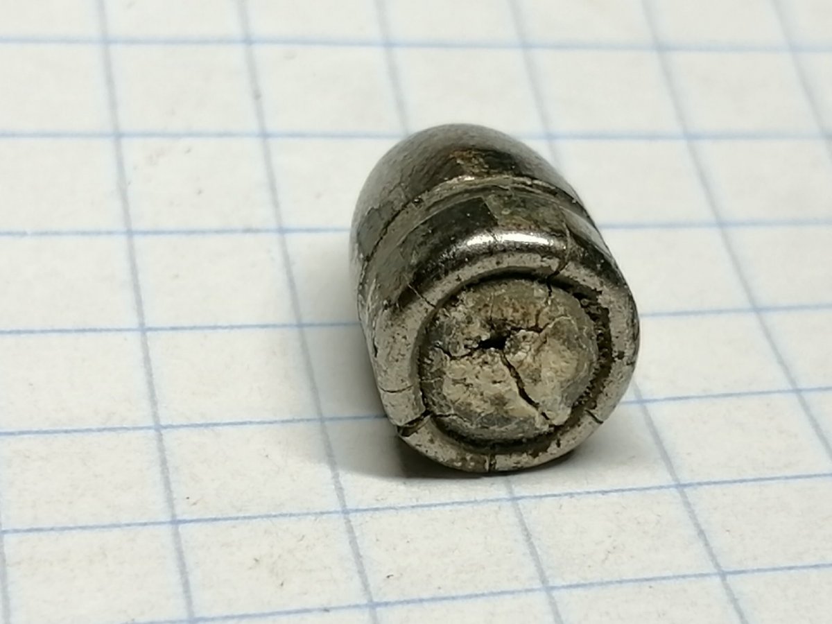

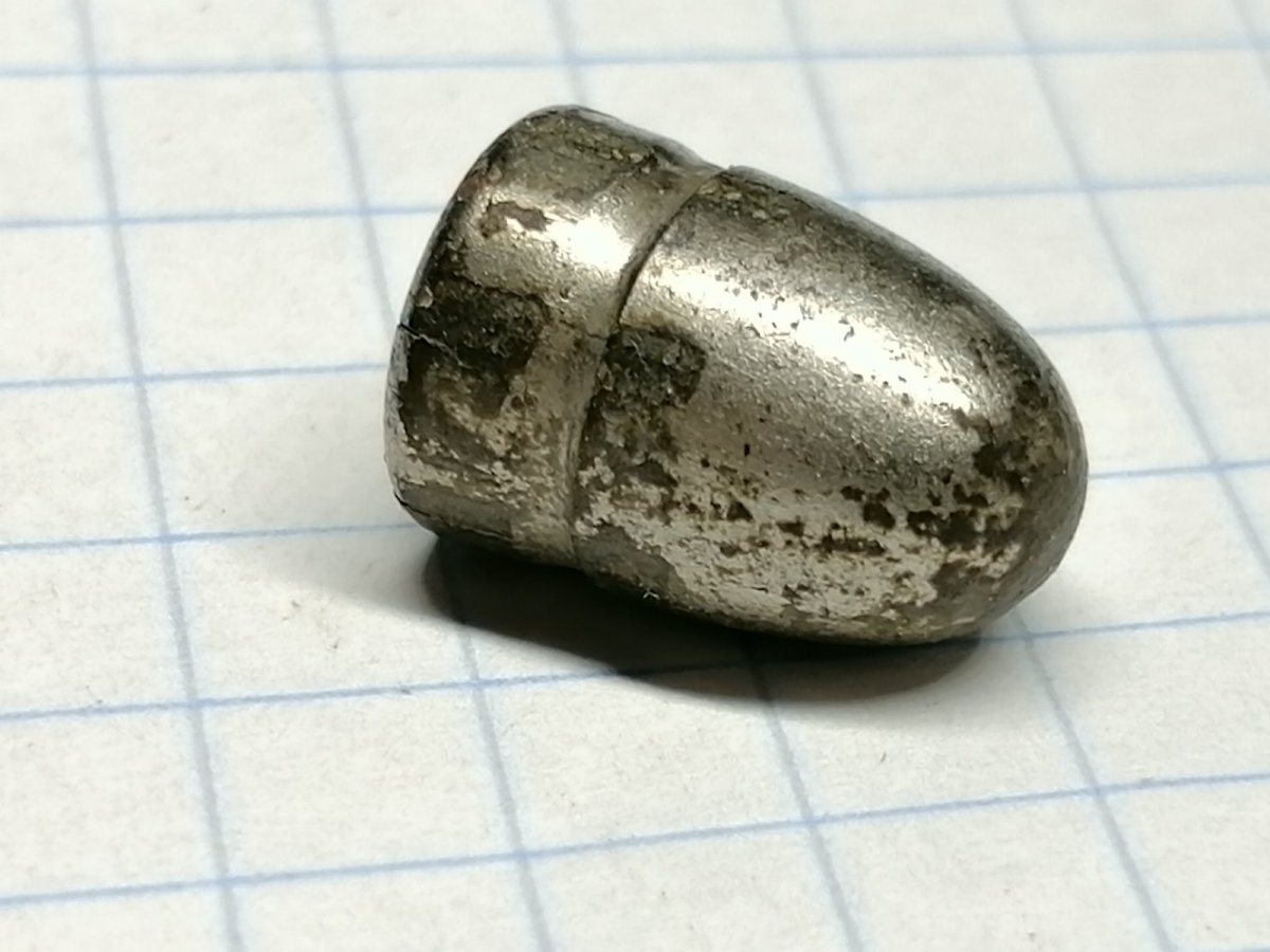

    Візуально схожа мені на .32 АСР, 7.65х17, але розміри не сильно підходять під ті що заявлені в галереї https://patronen.su/index.php?action=gallery;cat=843.
    d=8,1 мм, h=12,3 мм, вага 4,68 г.
  19. A10A
    23.166
    Київ, Україна
    ...у Вас кУля розколота (при потраплянні у перешкоду) тому діаметр не співпадає.
    А позаяк, дійсно, 7,65 Х 17 Браунінг...
    250RIR, Unnamed Player та shanik подобається це.

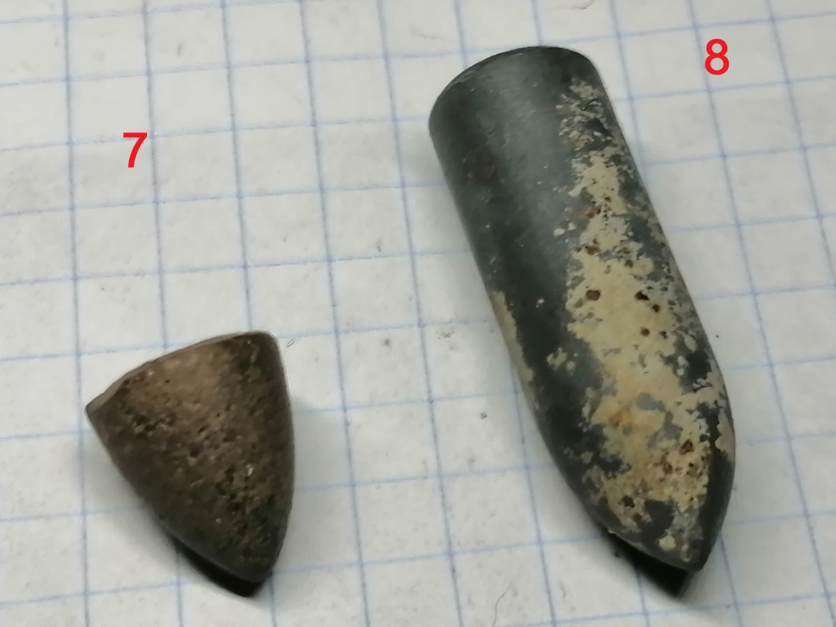

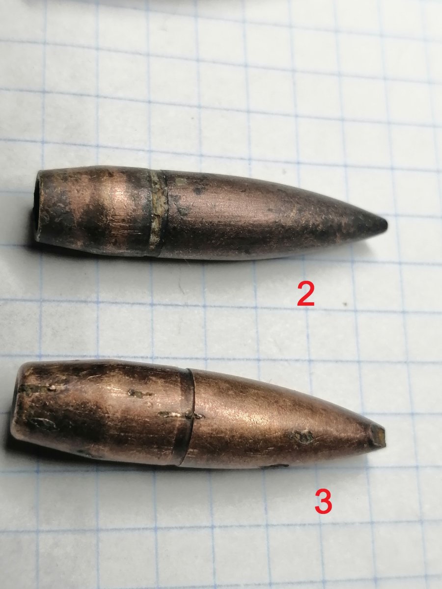

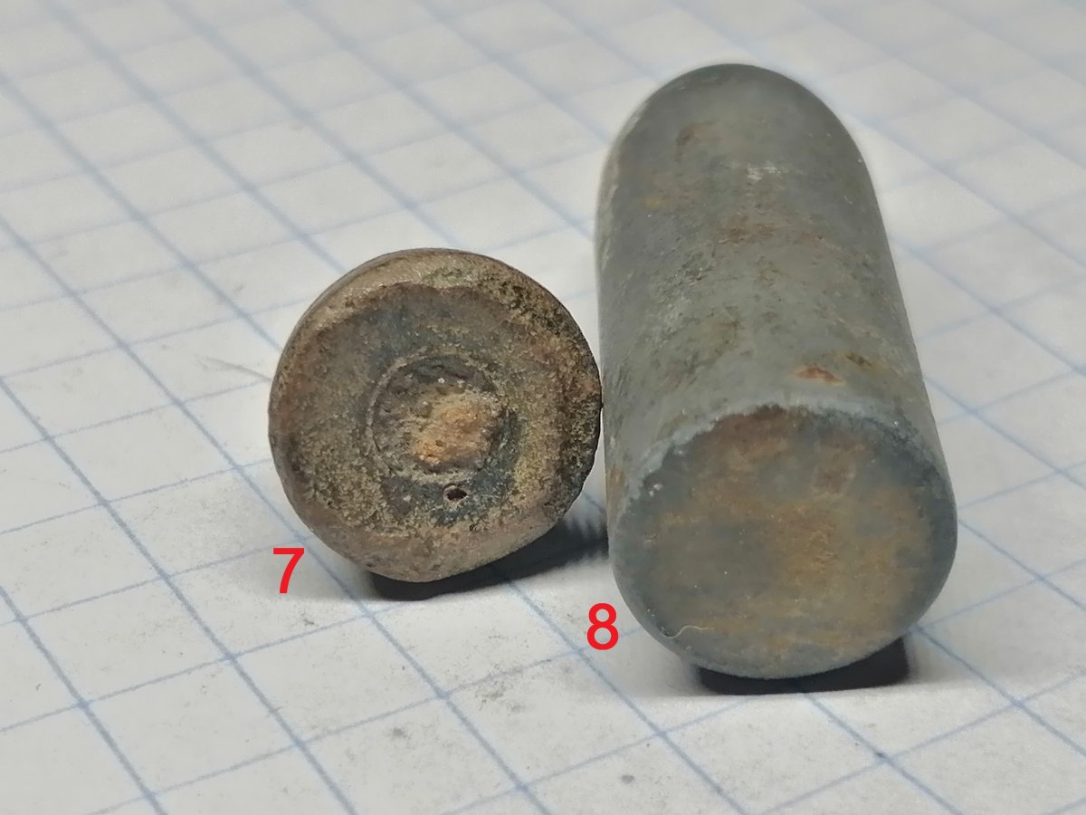

  20. shanik
    129
    Луцьк
    Добрий вечір. Погода сприяє ритись в відрі з "шмурдяком".

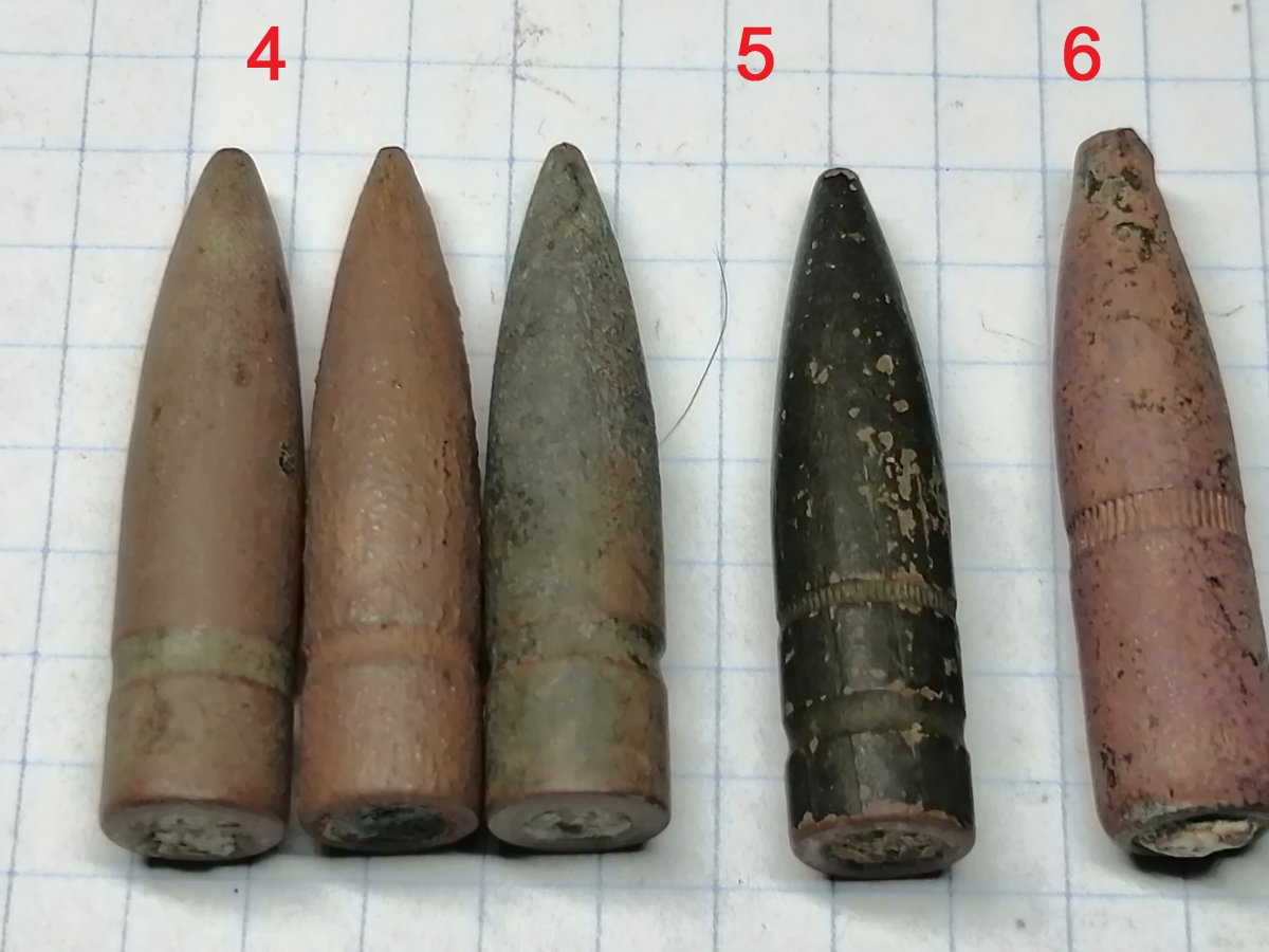

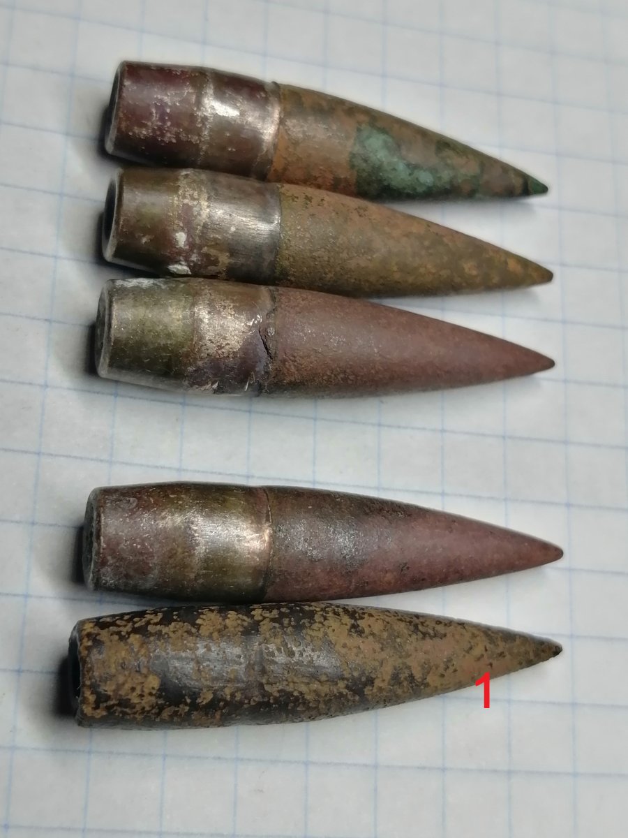

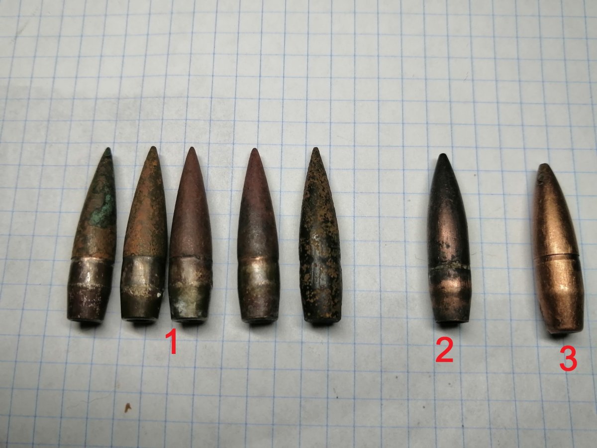

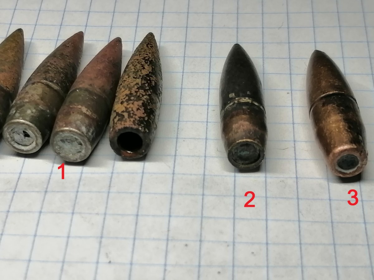

    Виникають питання з кулями дуже схожими. І з двома, ймовірно уламками крупного калібра.
    1. h=35, d=8.1-8.3.
    2. h=33.3, d=7.9
    3. h>33, d=8.4
    4. h=32.7-33, d=7.9-8
    5. h=32.5, d=7.9
    6. h>33.5, d=7.9
    7. h=12.8, d=11
    8. h=32.5, d=10.8
  21. A10A
    23.166
    Київ, Україна
    1 - маузер (разных произв-й)
    2 - 7,62 "Д" ссср
    3 - Венгерская 8Х56R
    4 , 5 - .303 бритиш
    6 - .50 Браунинг М2
    7 и 8 - твердотЕдьные сердечники ББ пуль
    (как-то так вИдится)
    Мансур Львович, udavko та shanik подобається це.
  22. shanik
    129
    Луцьк
    Дякую. Збережу собі як зразки для порівняння.

    4- Mk VII ?
    5 - подвійний обжим? Для кулеметів?
    .50 м2 це ж 12.7.

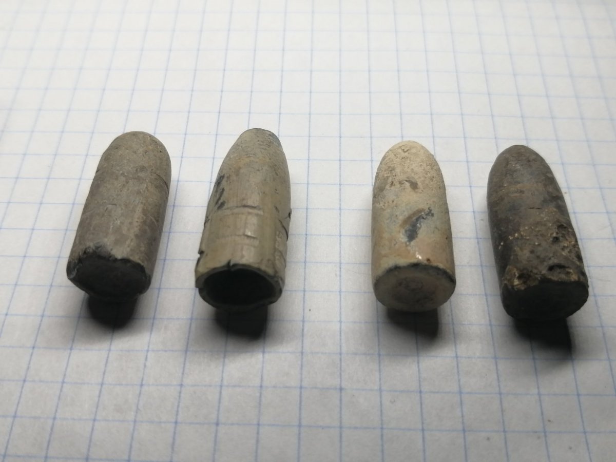

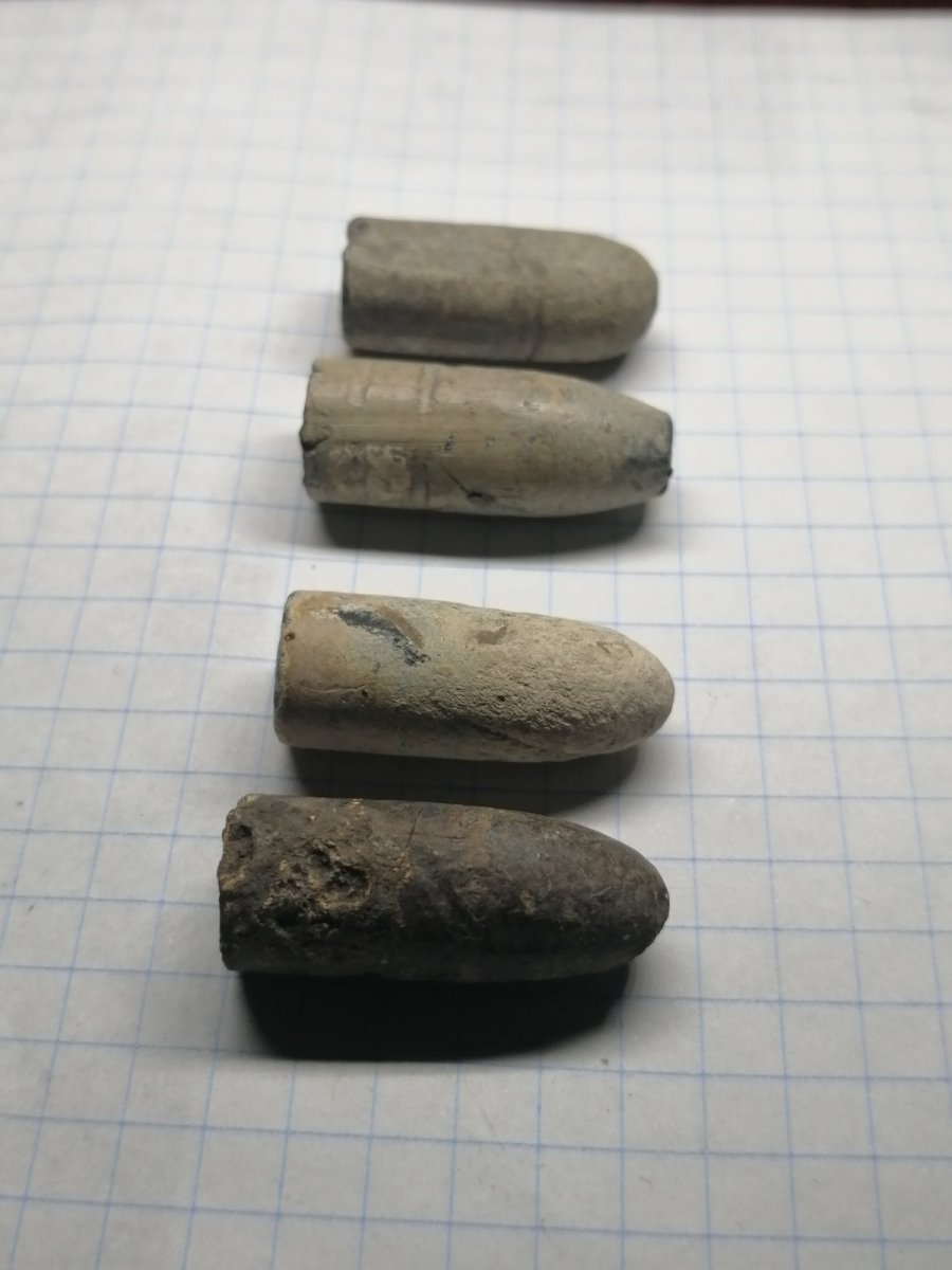

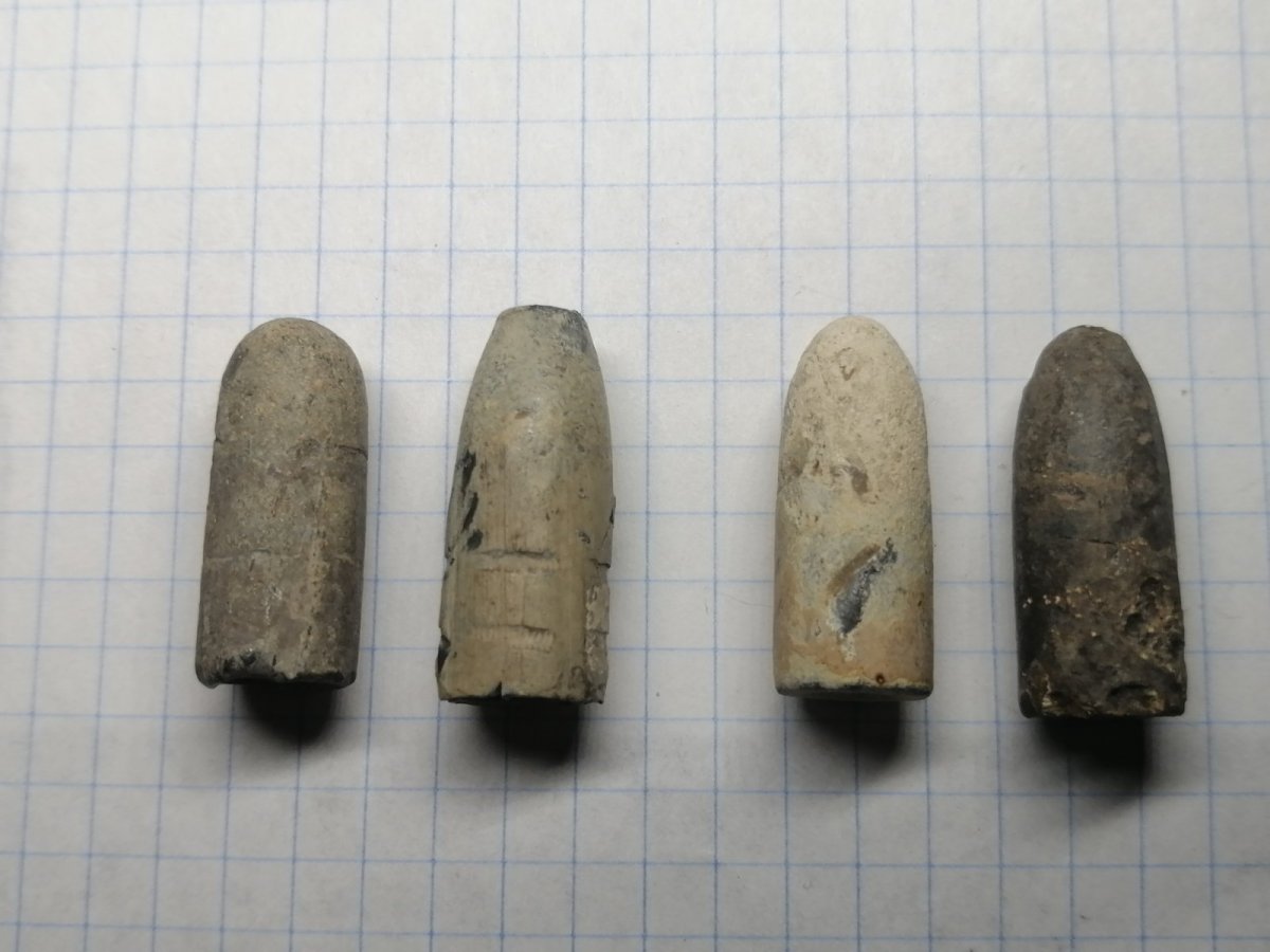

    Доброго дня.Допоможіть з визначенням кулі,ніяк неможу ідент.-ти чи це Венцель(Лоренц)-підходить за розміром,Міньє-за вагою,чи це щось більш сучасне(нема виразного окислу металу).
    Довжина кулі-22мм,діаметр по нарізах-14,5мм,вага-32гр.,к-сть нарізів-6,ширина нарізу-4мм.Дякую.З пов.

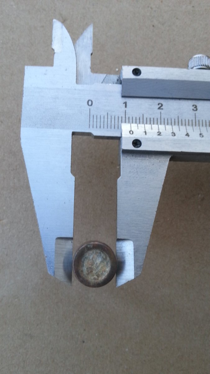

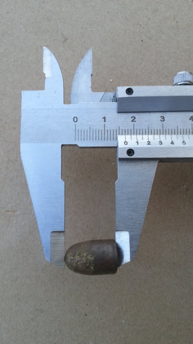

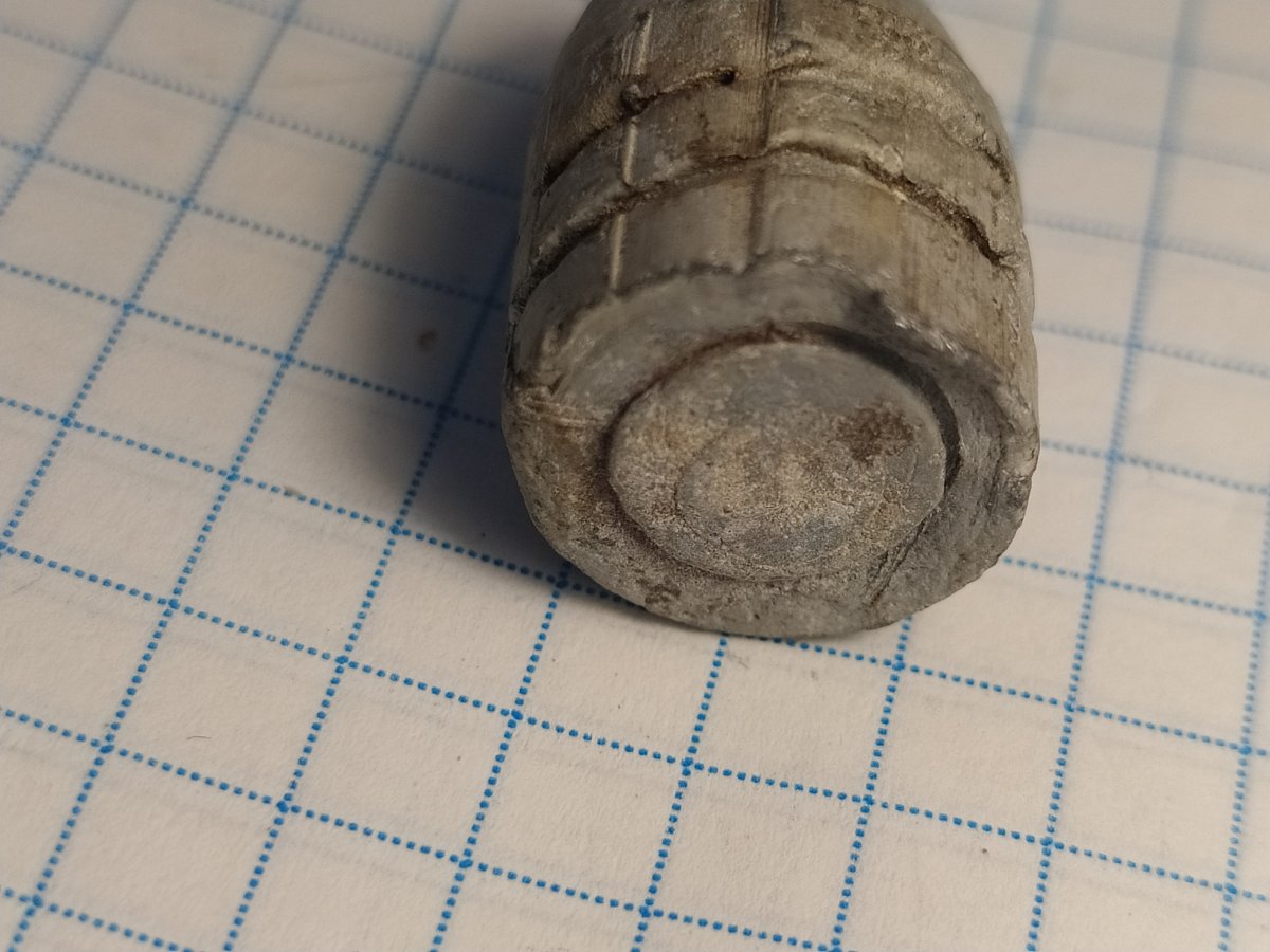

    Доброго времени.Подскажите по такой пуле.Спасибо.С ув.
  26. Antis
    Antis Oberfeldwebel
    353
    Г. Харьков
    11,43 мм. = 45 калибр, пуля от .45 АСР
    A10A, shanik та Мансур Львович подобається це.
