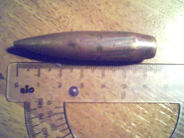

    Читаем : http://www.reibert.info/forum/showthread.php?t=266700
    а пулька интересная ... левые нарезы ... можно сделать фото донца пульки + дать размеры?

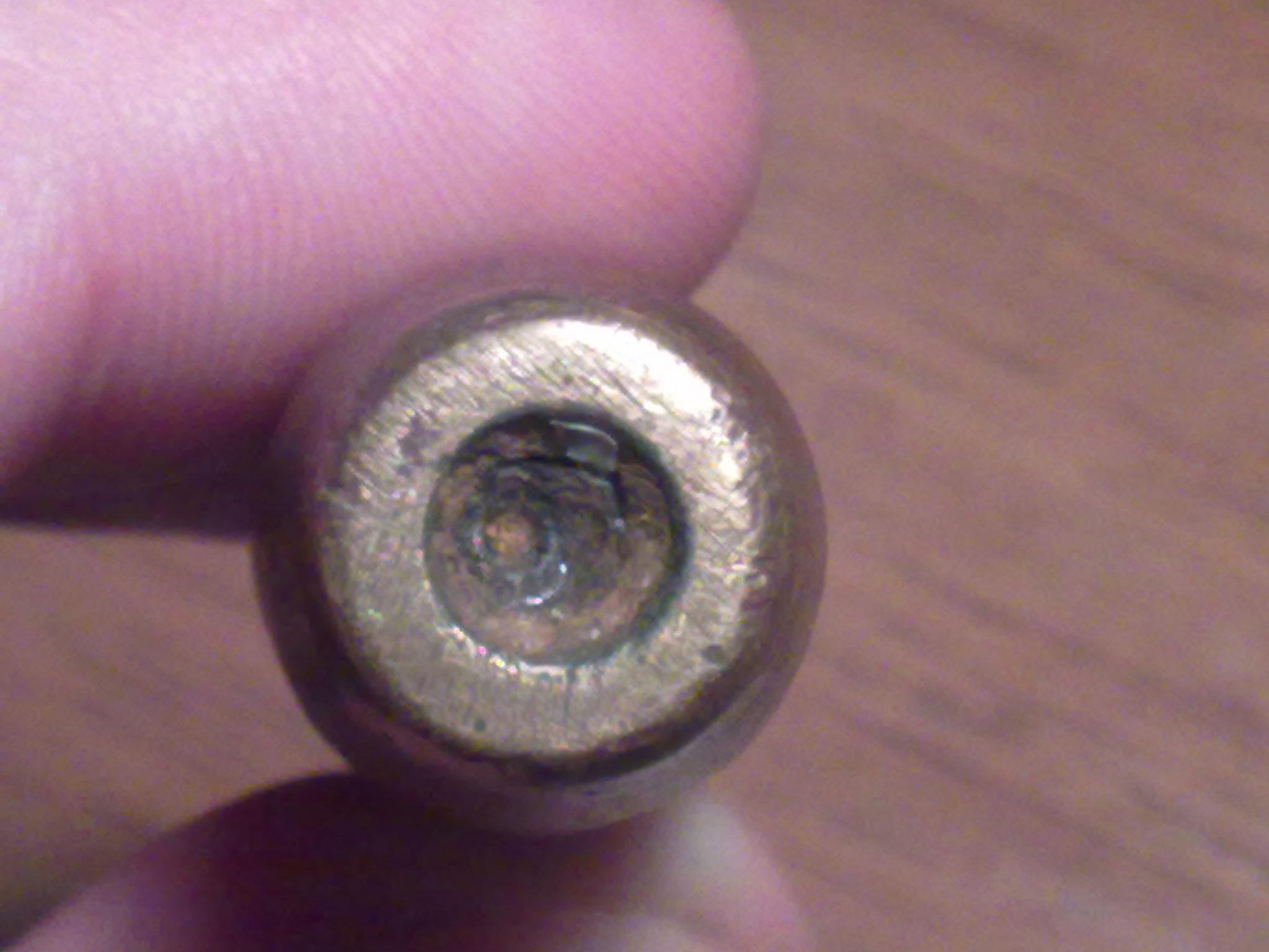

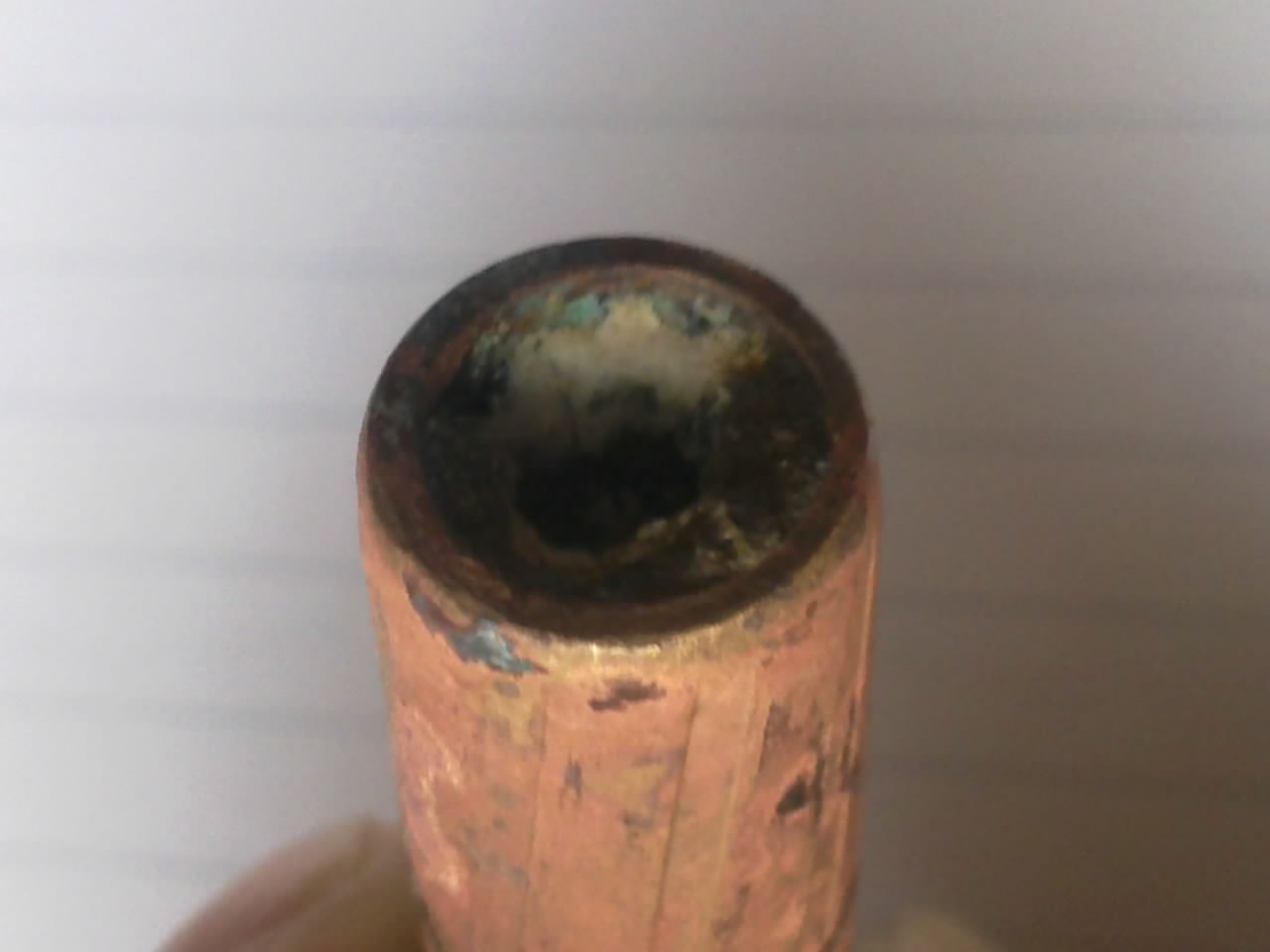

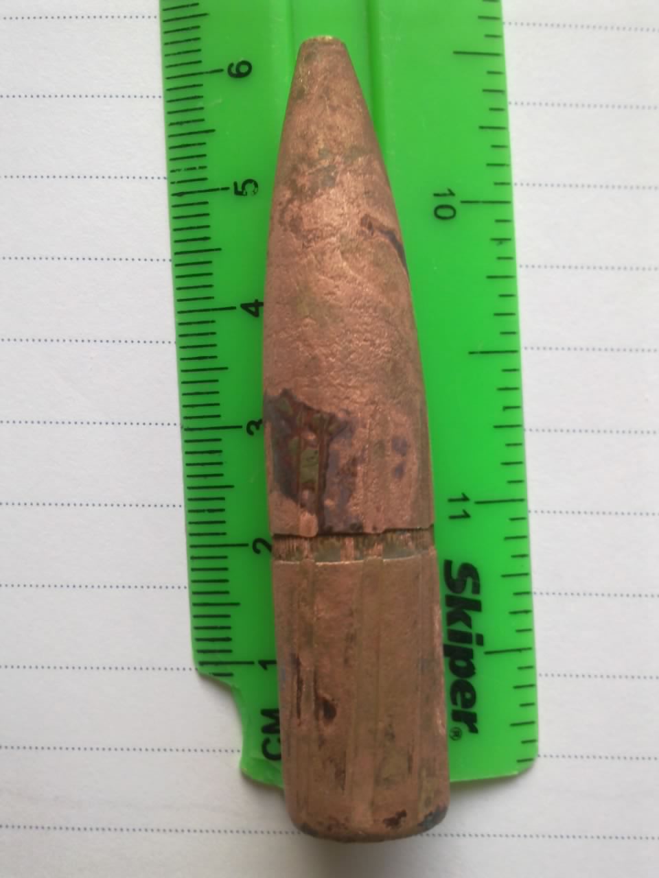

  7. WADYK16
    WADYK16 Schütze
    94

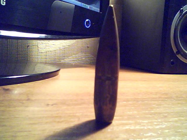

    вот)длина пули 6 см 2 мм.

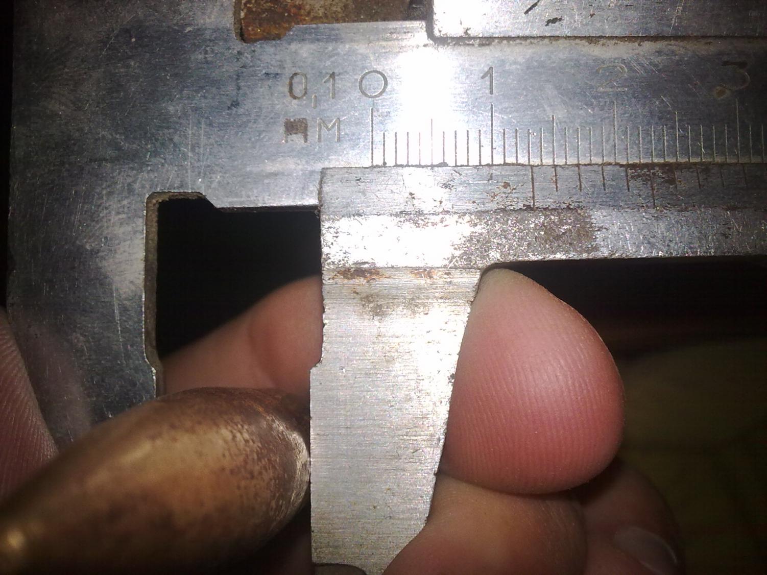

  8. =ask=
    =ask= Leutnant
    4.292
    Rusland
    Блин, что то или меня глючит после подготовки к экзамену, или у этой пули форма отличается от пуль .50 ... измерьте диаметр, он случайно не 13,2 мм ?
  9. WADYK16
    WADYK16 Schütze
    94
    нет, почти 13

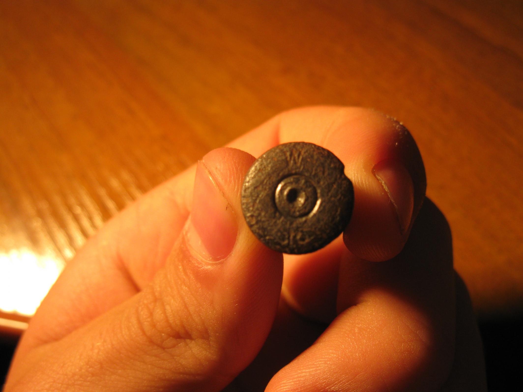

    подскажите по гильзе - надписи "W" и "10"

    ну тогда наверное меня глючит ... и пулька Ваша 12,7х99 (.50) но почему левые нарезы - не пойму :confused:

    Вы бы хотя бы размеры дали (не говоря уже о фото) ... а то гильз то много ... есть от пушки.. есть от пистолета ... :confused:
  13. WADYK16
    WADYK16 Schütze
    94
    сам не знаю:) пулями не интересовался.. поэтому не знаю) есть ли тут на форуме самые умные знатоки по пулям? может они подскажут?:D:beer:

    диаметр - 1.5см., а так гильза разорвана - длинну определить невозможно

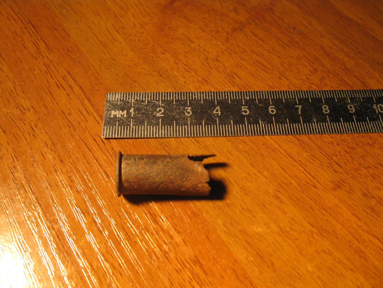

    Рискну предположить , что это фрагмент гильзы 7.62х54R
    http://www.municion.org/762x54r/762x54R_2.htm (9-тое с конца клеймо)
    Производитель: Winchester Repeating Arms Co.
    но: у меня есть 15, 16, 17 года клейма, 10-го года клейма я не видел, так что в ответе не уверен ... и вообще лучше уж фрагмент с клеймом сфоткать чем просто отталкиваться от " W 10 "

    вот сфоткал, там вроде цифра 18:oops:

    а как по мне - 16 :D
    это фрагмент 7.62х54R

  19. Carl Zebisch
    Carl Zebisch Oberst
    41
    62
    6.633
    Bassarabia Cetatea-Alba
    У нас под Одессой, с левыми нарезами попадает только 13,2х99 Гочкис, пусть более точно перемеряет пулю.
  20. WADYK16
    WADYK16 Schütze
    94
    перемеряю:beer:
  21. WADYK16
    WADYK16 Schütze
    94
    Извиняюсь камрады, тот раз линейка была ужасной, перемерял штанген циркулем, все совпадает, 13,2:beer:
  22. spector

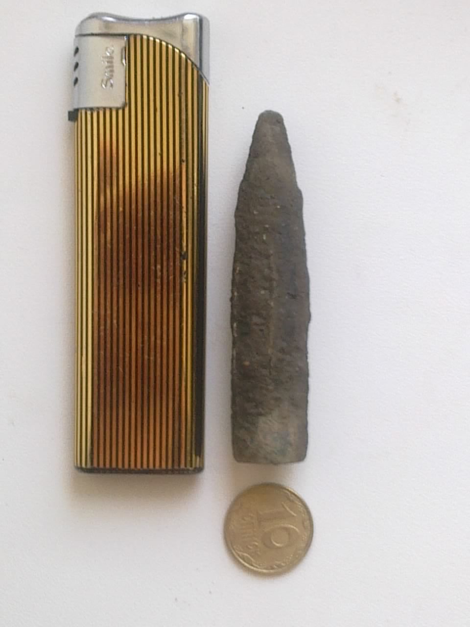

    подскажите что за пуля

    Трассер от .50 cal BMG(12,7x99 Браунинг крупнокалиберный)

    большое спасибо. ознакомился)

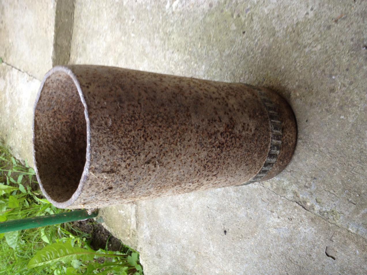

    Здравствуйте ,нужна помощь в опознании шрапнельного стакана ,нашел у дедушки в гараже ,также там была гильза от 80 мм М5 Австрия 1915 год ,и австрийский штык-нож к Манлихеру 1995 ,думаю стакан тоже австрияк ... клибр приблизительно 130 мм ,завтра померяю точно .С ув. :beer:
