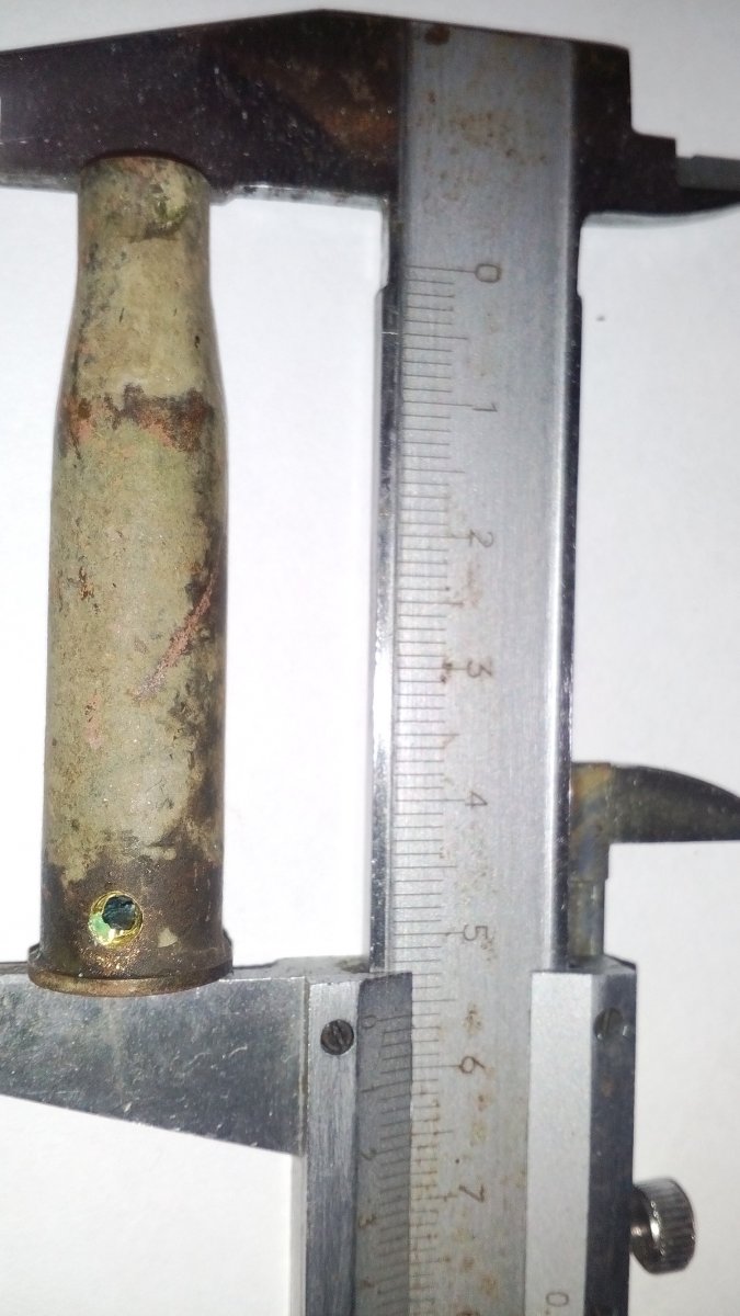

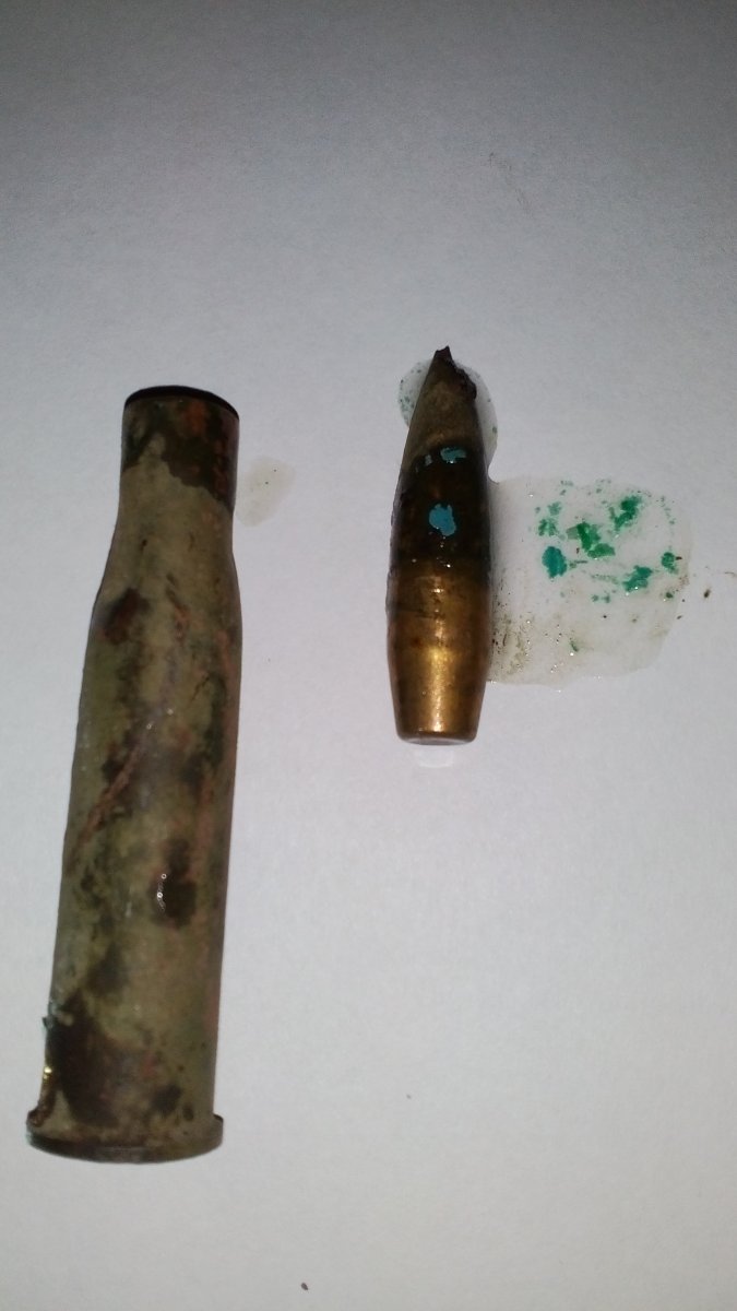

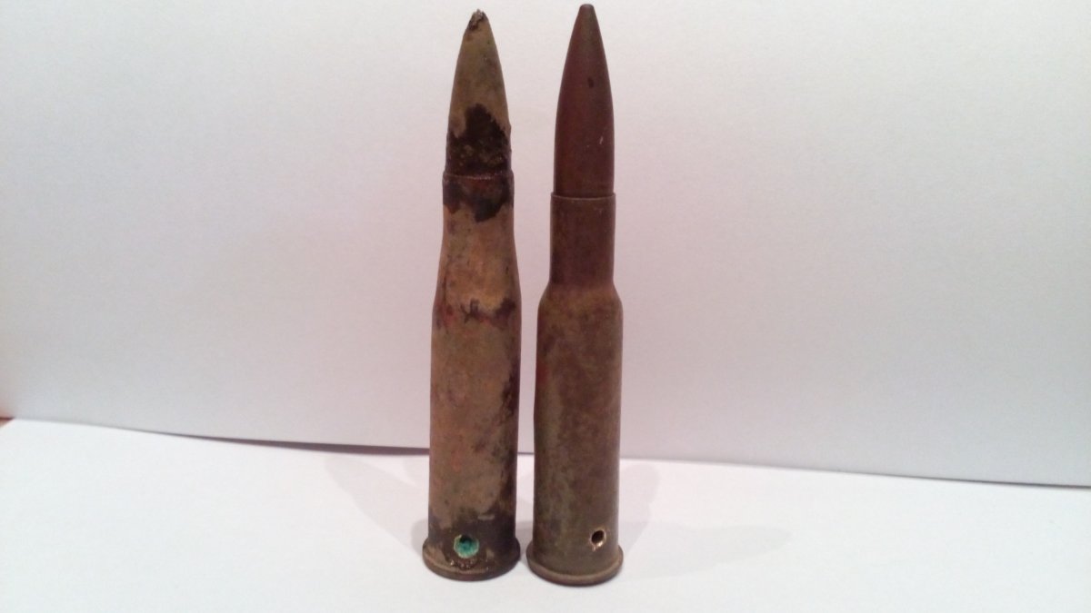

  3. Carl Zebisch
    Carl Zebisch Oberst
    41
    62
    6.633
    Bassarabia Cetatea-Alba

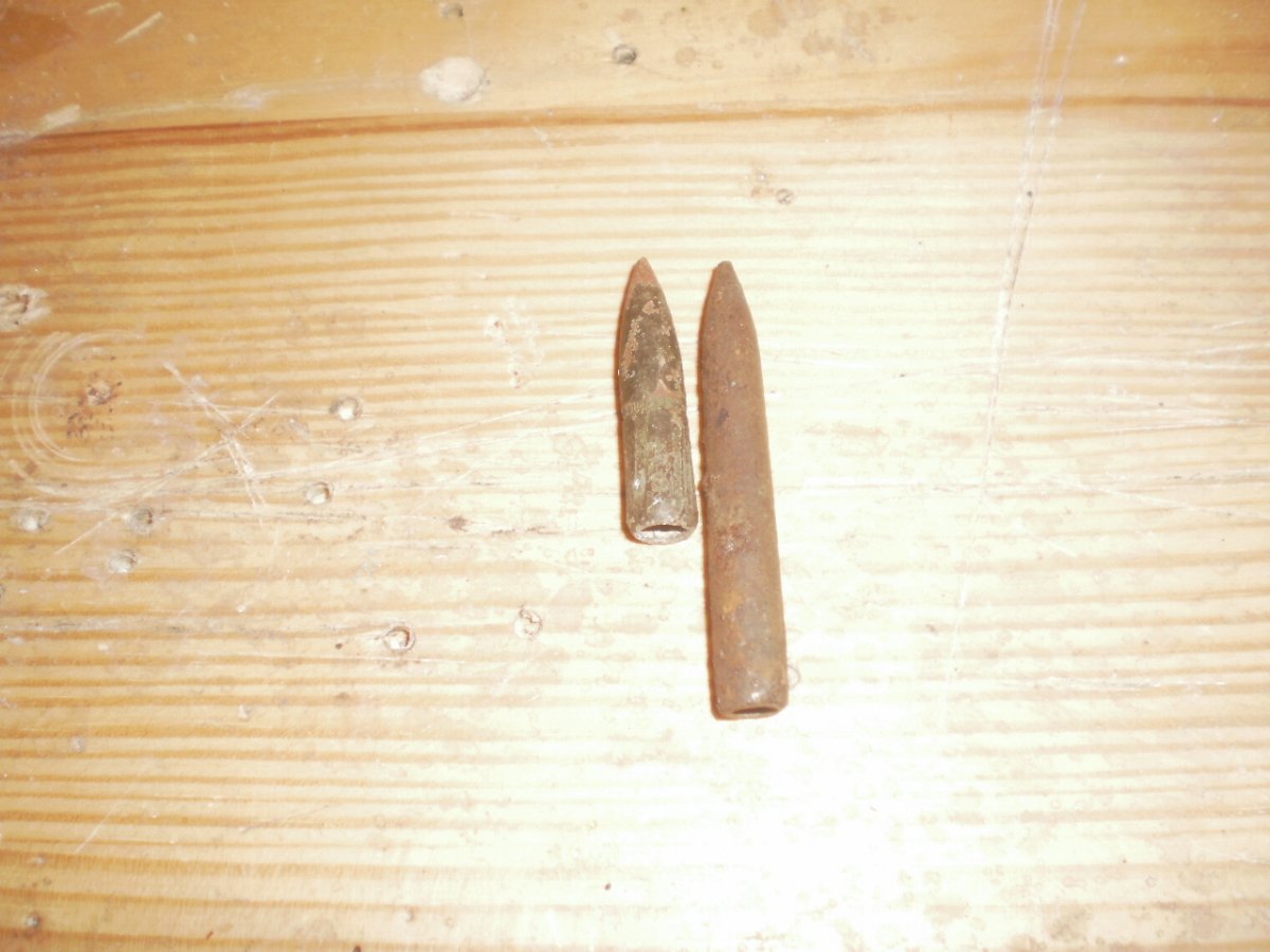

    Вы там потише с синим кончиком!!! 8х59 Бреда с зажигательной пулей, с белым фосфором
  4. удачливый копач
    удачливый копач Oberfeldwebel
    339
    776
    1.096
    Эльдорадо
    Carl Zebisch
    Спасибо !!! Понял.
    Какой пироман эти кончики обламывал....
    Иван Чонкин подобається це.
  5. manfredd
    manfredd Leutnant
    24
    46
    1.888
    Украина Харьков
    Патрон 8x59 Breda- известен с обозначениями:
    8x59 mm / 8x59 Breda / 8 mm Breda/ 8mm FIAT /8 mm M 35/ DWM 591.Пристрелочно-зажигательная пуля .Существовало две модели, не сильно различающиеся по конструкции. Первый вариант имел окрас вершинки пули в черный цвет, второй - в синий. Теоретически снаряжались белым фосфором.
    Иван Чонкин та удачливый копач подобається це.
  6. ALexey86
    ALexey86 Oberfeldwebel
    775
    ВКЛ.

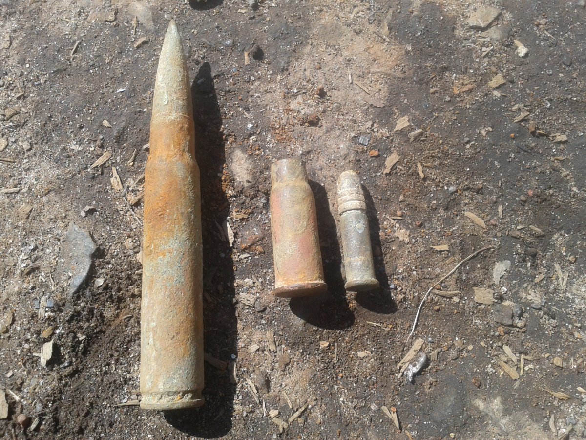

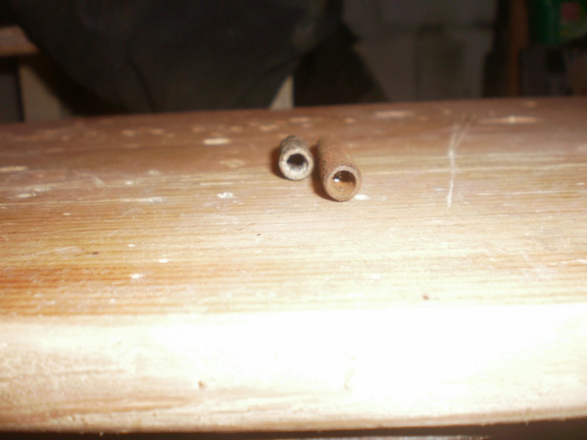

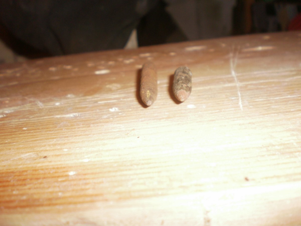

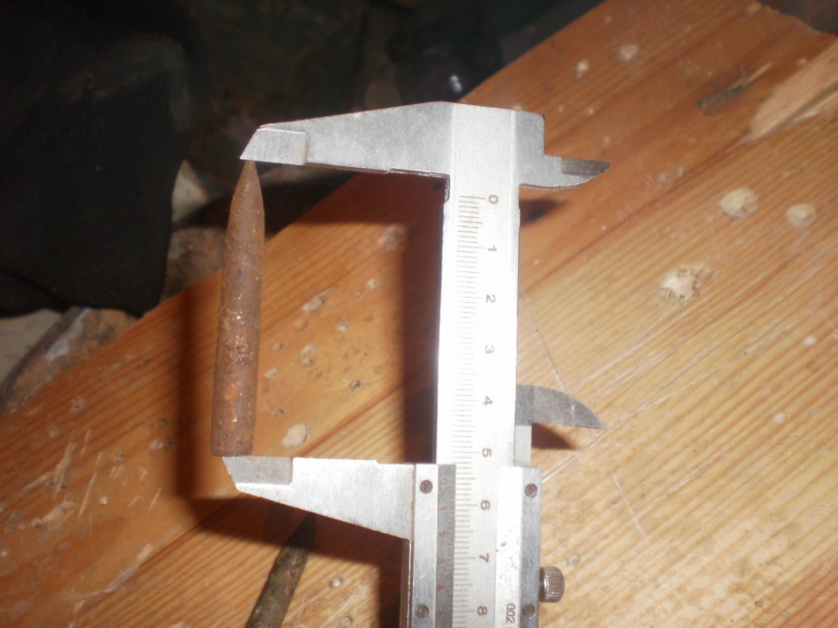

    Доброго дня.
    Подскажите по пули(если это конечно и есть пуля), смущает ее длинна, для примера трассирующая пуля 7,62.

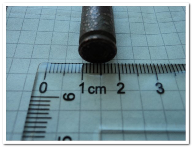

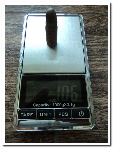

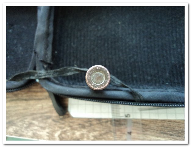

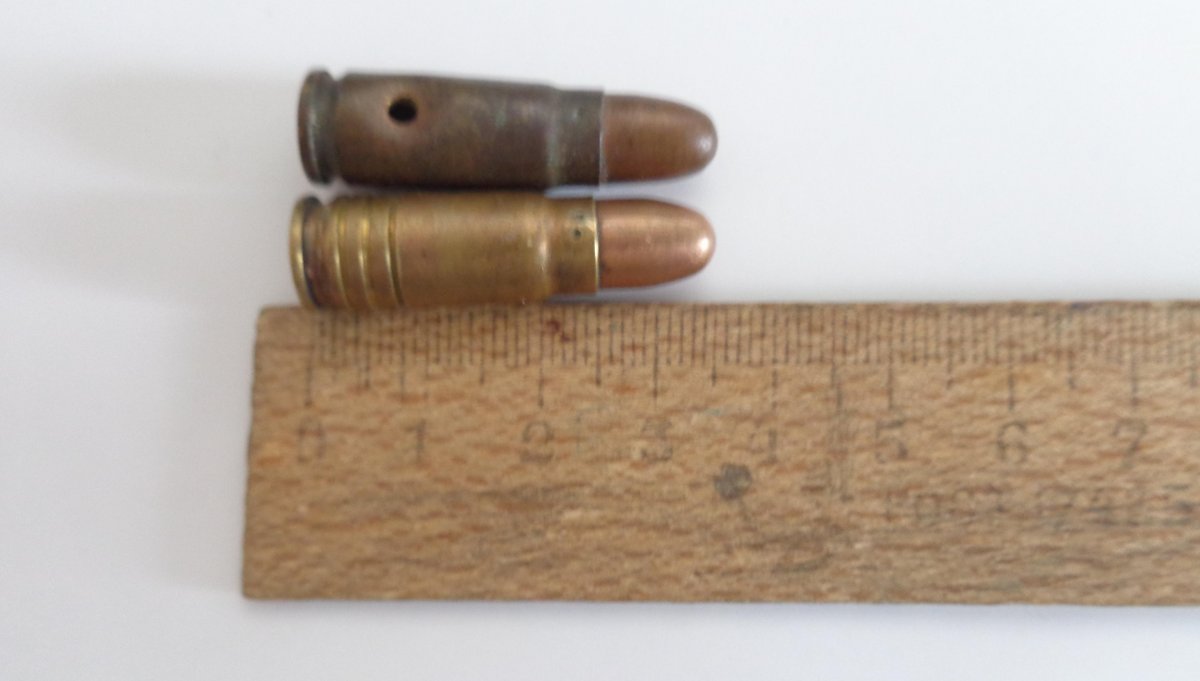

    Доброго дня .
    Прошу підказати що то за патрон ?
    9 * 35
  8. Иван Чонкин
    Иван Чонкин Oberleutnant
    11
    3.933
    Украина, Сумы
    похож на обычный ТТ - 7,62х25
    ред29 подобається це.

    розмір діаметр 9мм довжина 35мм ,щось по розмірам не підходить (7,62х25)

    Ви кулю міряли?Це самий звичайнісенький 7.:2Х25ТТ

    Дякую ,звичайно ,вже поміряв ................

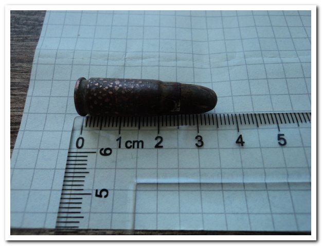

    Всё правильно - диаметр донца - 9 мм, длина - 35 мм. Фот фото из моей коллекции

    7,62х25 - стандартное обозначение патрона ТТ-ППШ, где 7,62 - калибр пули-гильзы, а 25 - длинна гильзы в миллиметрах

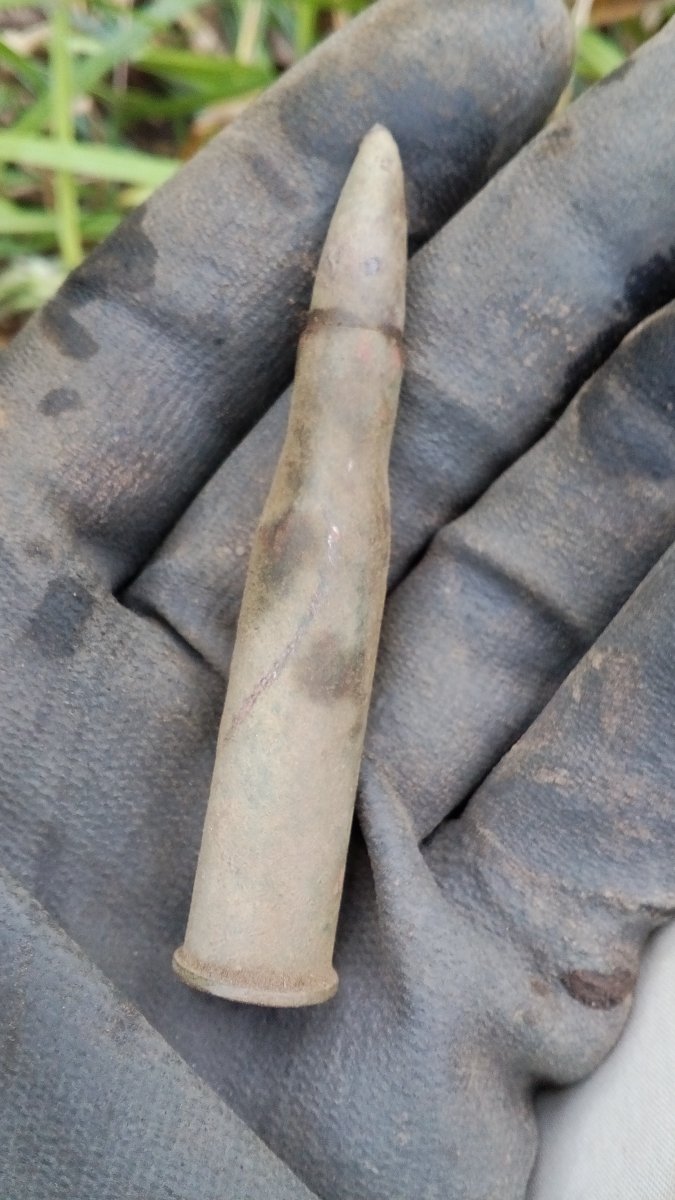

  14. Berkut245
    Berkut245 Oberfeldwebel
    450
    Всем доброго дня!
    Попалось вот такое чудо - мосинский масленок с клеймом холостого, но снабжен мельхиоровой пулей. Подскажите пожалуйста, это фронтовое рукоблудие (детвора сразу отпадает) аль какой переходной?
  15. Unnamed Player
    Unnamed Player General-major
    34
    55
    8.746
    От чего вы решили что это клеймо холостого патрона?
  16. Berkut245
    450
  17. Unnamed Player
    34
    55
    8.746
    Точно такие же и на боевых были,холостые в росии/совке отдельного клейма не имели.
  18. Berkut245
    450
    :D Понял, вопросов нема, теперь буду знать. Спасибо!

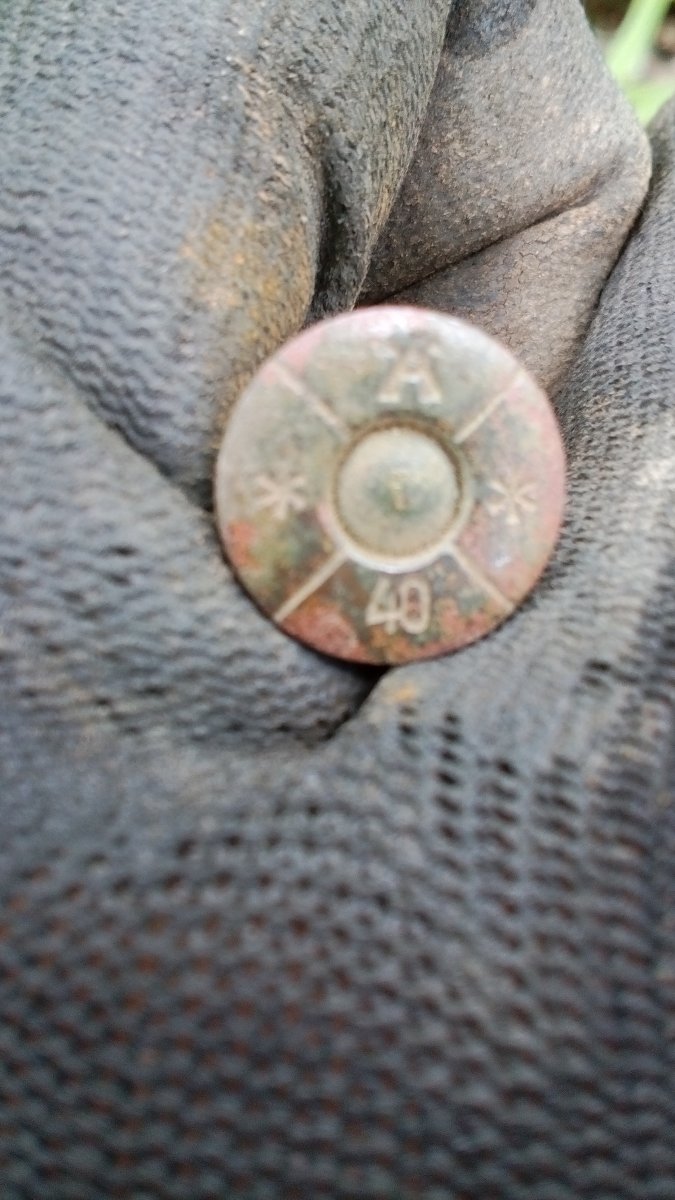

  23. Bojo
    Bojo Obergefreiter
    60

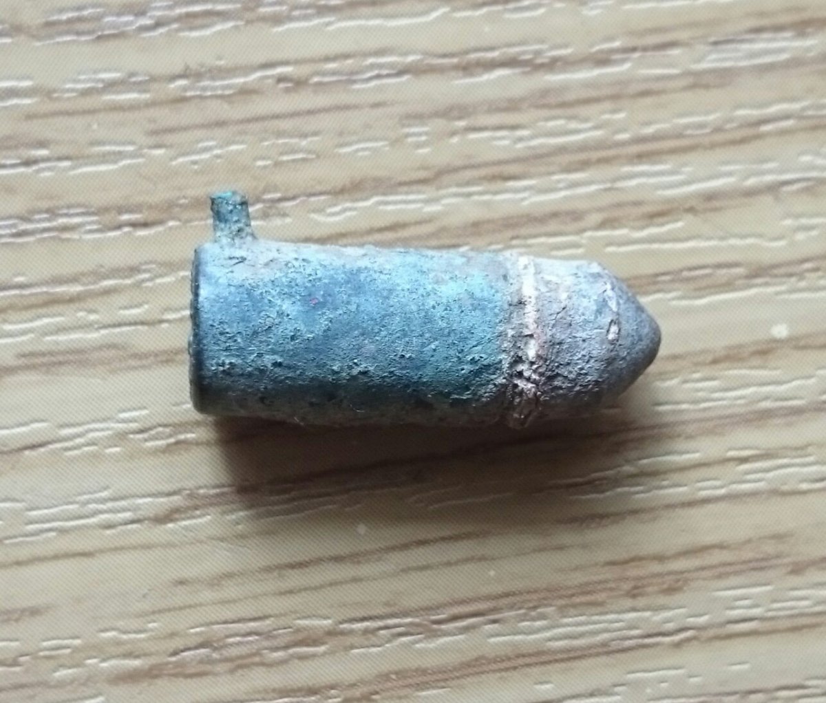

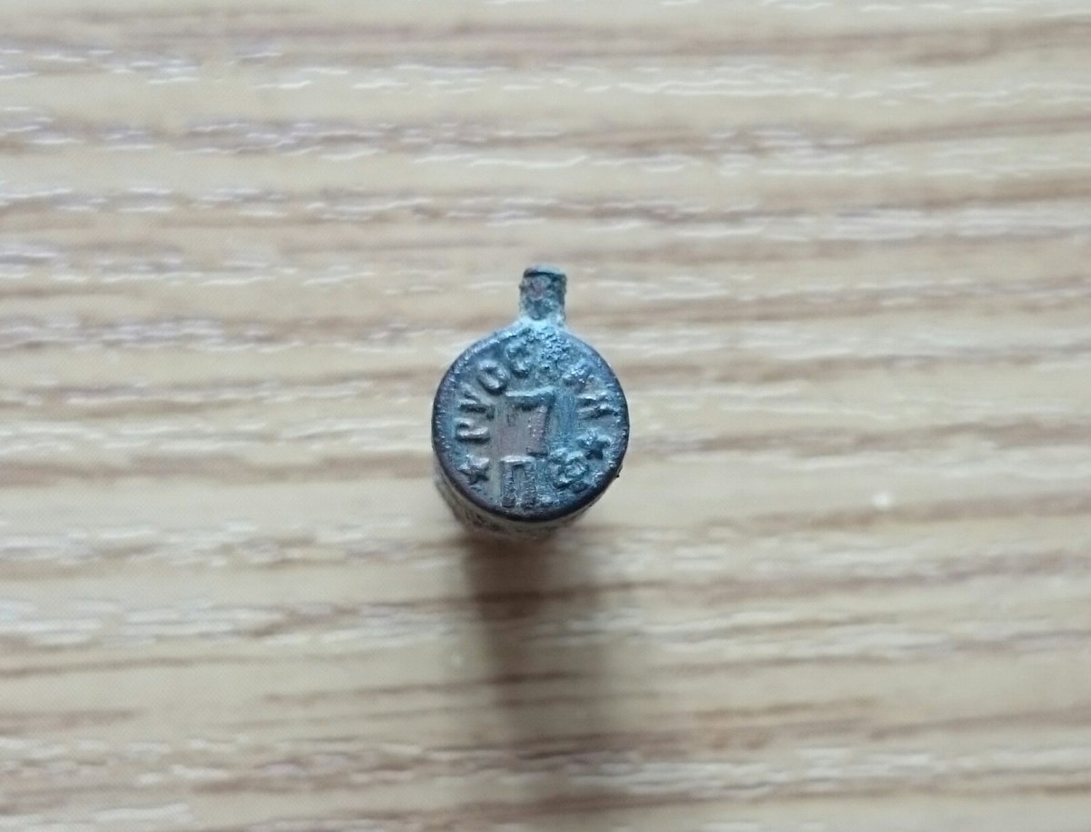

    Добрий вечір Шановні.Допоможіть будь ласка зі знахідкою. IMG_20170509_141338.jpg IMG_20170509_141315.jpg IMG_20170513_223052.jpg IMG_20170513_223354.jpg IMG_20170513_223723.jpg IMG_20170513_224924.jpg Просверлив пороху немає,дістав кулю витекло трохи води і щось зеленовате.Цікавить маркування.З Пов.
  24. manfredd
    manfredd Leutnant
    24
    46
    1.888
    Украина Харьков
    ArtBorsuk, _yurij_ та Bojo подобається це.
  25. Bojo
    Bojo Obergefreiter
    60
    Гарно дякую.Оце Мадяри мені мозг винесли.:)

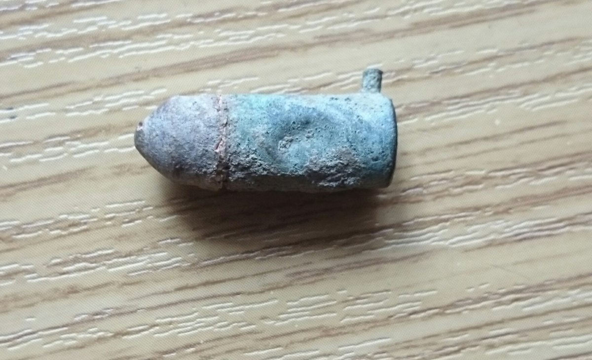

  26. malyk
    malyk Major
    657
    1.301
    6.197
    львов
    вітаю.
    вискочив(з іншої гільзи)такий малюк,калібр таякби 5.6мм,ще такого незнаходив...
    цікавить від чого???
    Останнє редагування: 25 чер 2017
