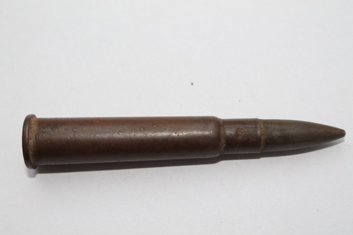

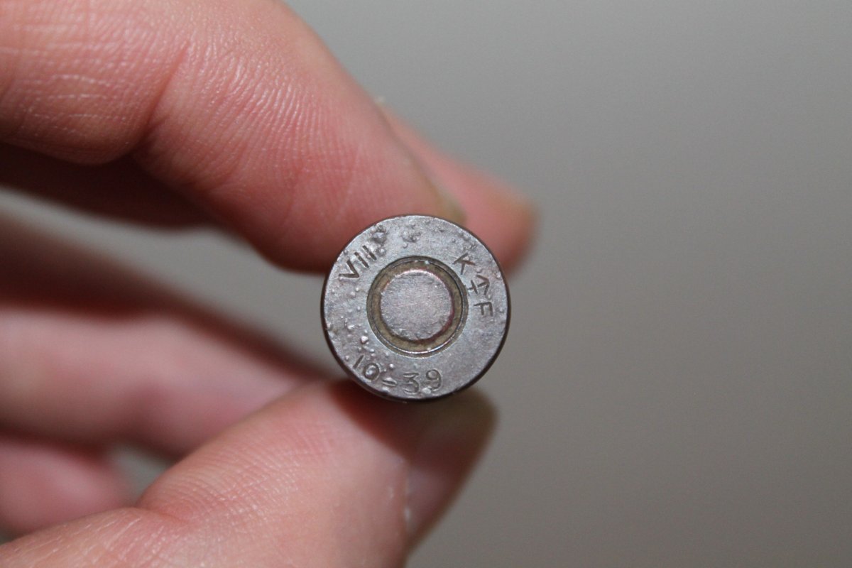

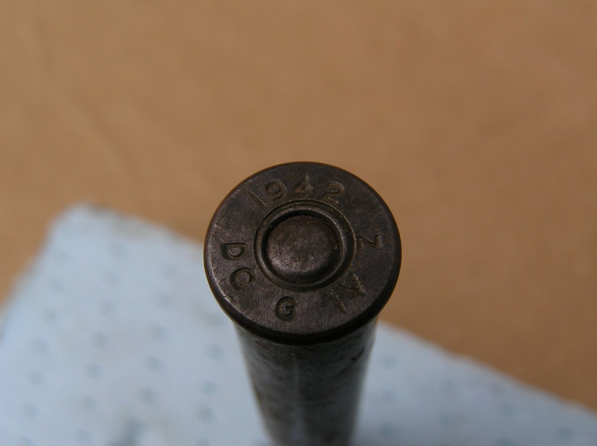

    Здраствуйте. Подскажите по патрону.

  4. Иван Чонкин
    Иван Чонкин Oberleutnant
    11
    3.933
    Україна, Суми
    похож на 303 бритиш, по пуле - не помню
    Kotenko подобається це.
  5. manfredd
    manfredd Leutnant
    24
    46
    1.888
    Украина Харьков
    .303 British.Дневной трассер до 500 м. - для ВВС, носик пули окрашен в белый цвет,Монреаль(Канада),фирма Dominion Ammunition Division,1942 год
    A10A, monah2, Unnamed Player та 3 іншим подобається це.

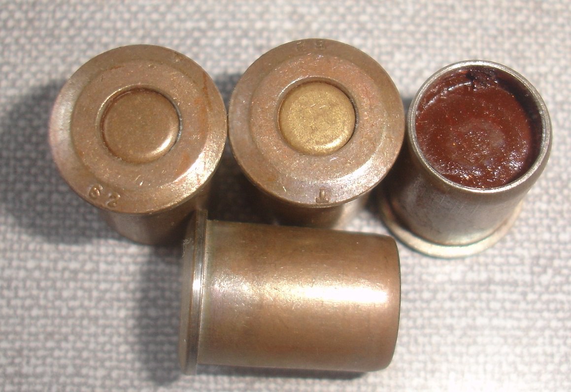

    Прошу определить патрон и для чего он.?
    Диаметр 12 мм.
    Иван Чонкин подобається це.
  7. Unnamed Player
    Unnamed Player General-major
    34
    55
    8.746
    Монтажный,вроде группа Б-4,в справочном есть тема.
    Иван Чонкин, _yurij_ та Зангезур подобається це.

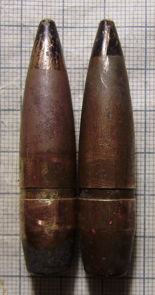

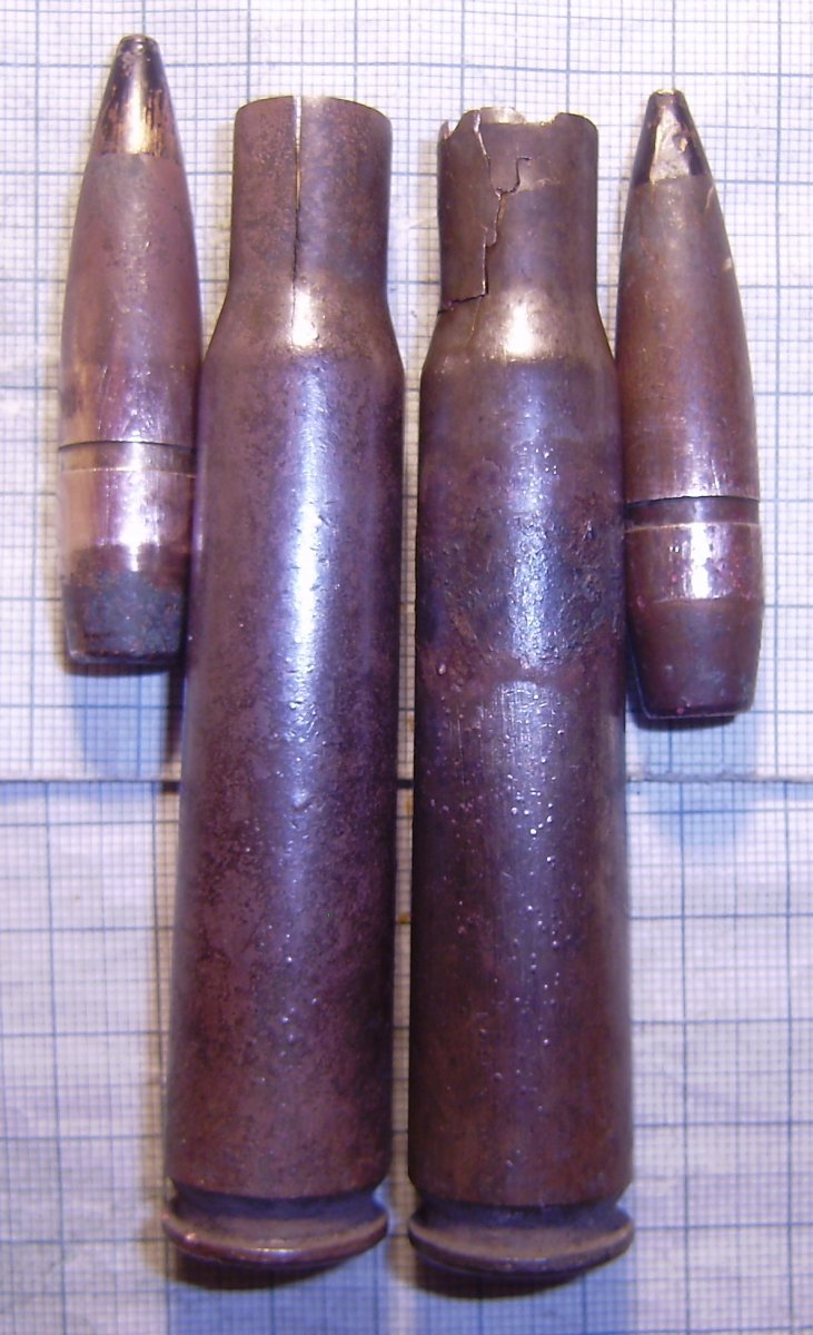

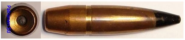

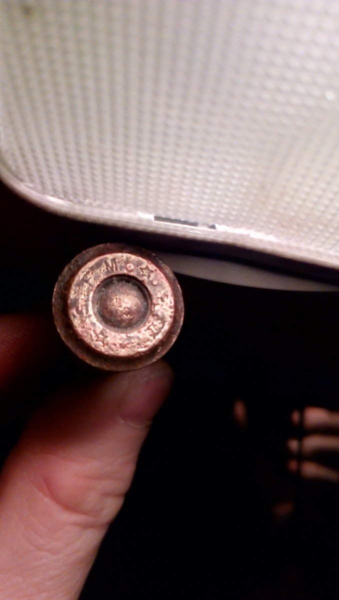

    Приветствую уважаемых коллег! Попались такие патроны, прошу помощи в определении, на конце пуль сохранилась чёрная краска. Заранее большое спасибо за ответы!
  9. Кроммвель
    Кроммвель Stabsfeldwebel
    13
    26
    1.054
    Black Mesa
    Бронебойная пуля М2 патрона 12.7х99 (.50 BMG)
    Останнє редагування: 4 лис 2016
    _yurij_, Иван Чонкин та marks08 подобається це.
  10. Иван Чонкин
    11
    3.933
    Україна, Суми
    да, Браунинг, 50-й калибр (12,7х99 - если не ошибаюсь), бронебой, лендлиз
    Зангезур та marks08 подобається це.
  11. marks08

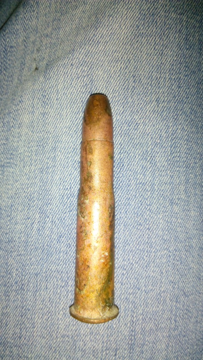

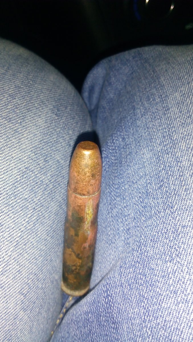

    Приветствую уважаемых коллег!Прошу помощи в определении.На сколько интересный???
  13. _yurij_
    _yurij_ Stabsfeldwebel
    28
    35
    1.025
    11х59 Гра, не редкость, умеренно интересный
    Зангезур, monah2 та Иван Чонкин подобається це.
  14. joker555
    joker555 Schütze
    15
    УКРАИНА херсонская губерня
    Спасибо а сколько такой может стоить?))))
  15. _yurij_
    28
    35
    1.025
    Если в таком состоянии, как на фото, думаю, гривен до 10-ти.

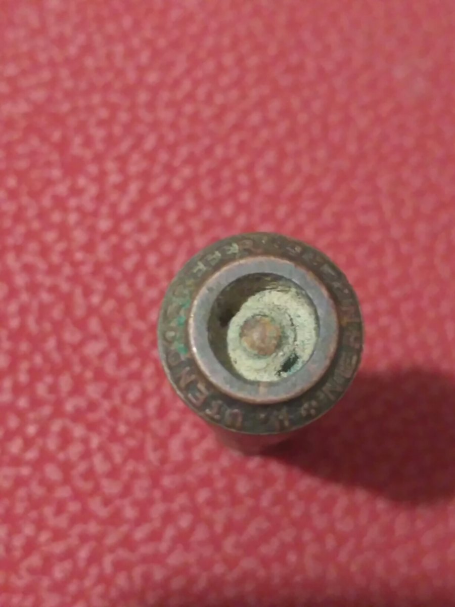

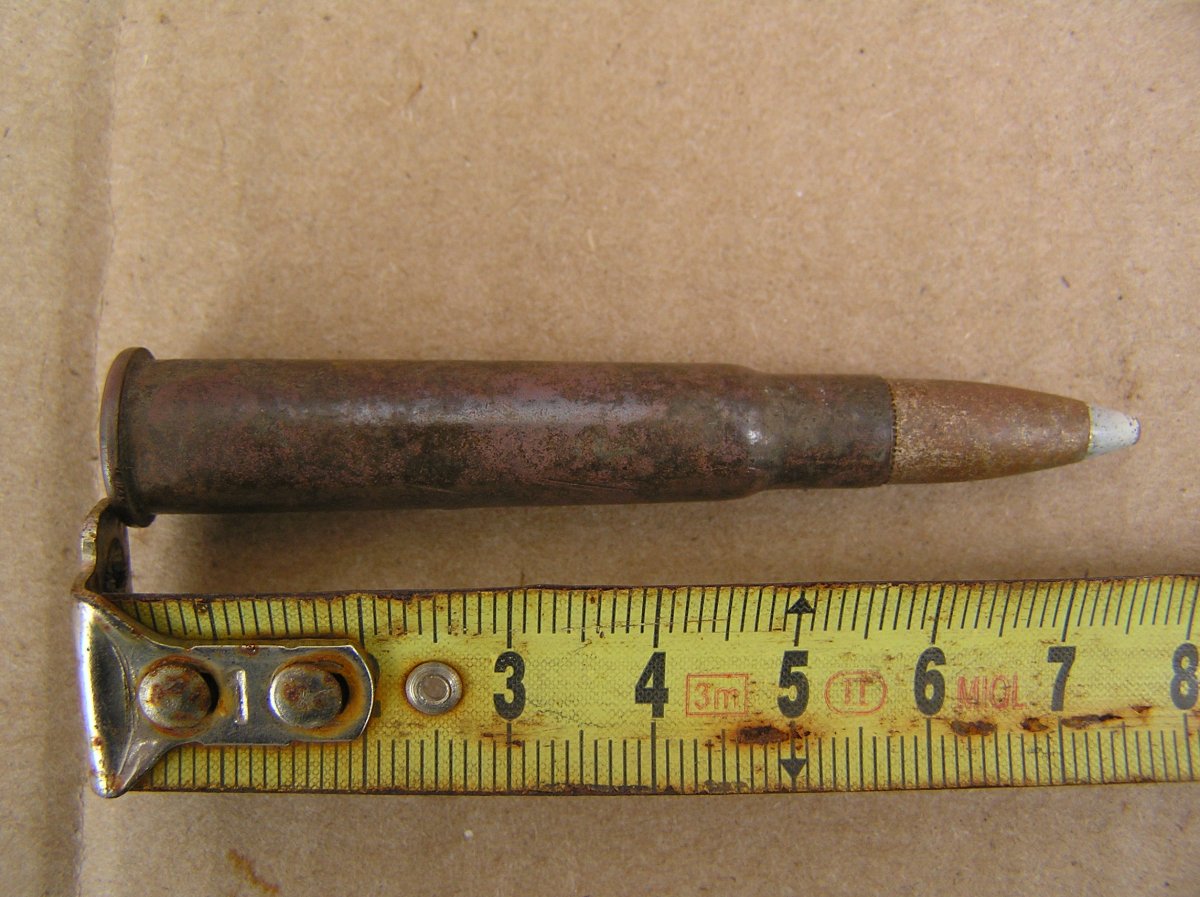

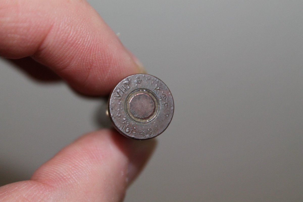

    4Lu9sqr7kk0.jpg bU7gh5SwRL8.jpg Добрий вечір, допоможіть визначити...
  17. Carl Zebisch
    Carl Zebisch Oberst
    41
    62
    6.633
    Bassarabia Cetatea-Alba
  18. Venecia
    Venecia Schütze
    Тернопіль
    Дякую!

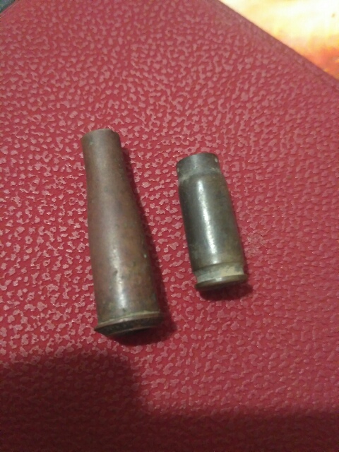

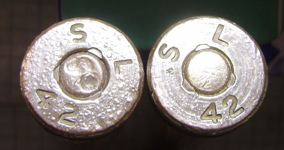

    Привет всем знатокам- вот попалась необычная гильза, растолкуйте пожалуйста по редкости ну и цене.Для примера гильза ппш с ув:beer:
  20. Unnamed Player
    34
    55
    8.746
    Меряем и ищем здесь: www.municion.org/Menu/Fc05.htm
    A10A подобається це.
  21. докер32
    докер32 Stabsgefreiter
    307
    Херсон це Україна
    :eek: да я итальянским не владею.
  22. Unnamed Player
    34
    55
    8.746
    А по размерам?И внешнему сходству?
  23. докер32
    307
    Херсон це Україна
    По вашей ссылке захожу белый екран.
  24. докер32
    307
    Херсон це Україна
    Так по инету полазил похоже как врендль но переход горлышка не такой.Охотничя это точно.
  25. Unnamed Player
    34
    55
    8.746
    Там слева колонка,нужно выбрать калибр от 8 до 9мм,и смотреть патроны до 8,2мм(по памяти).
  26. докер32
    307
    Херсон це Україна
    Так и есть колонка,и белый екран при выборе нечего не происходит.
