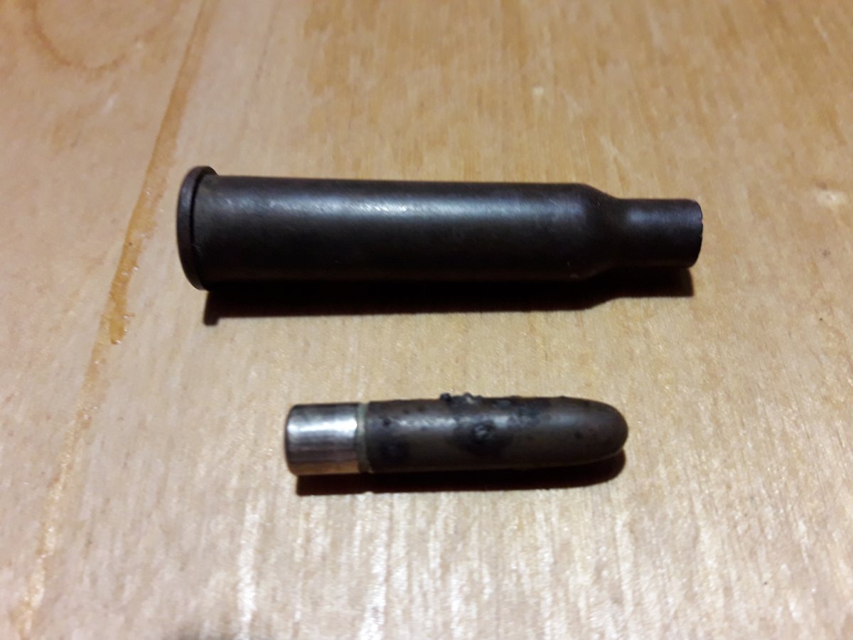

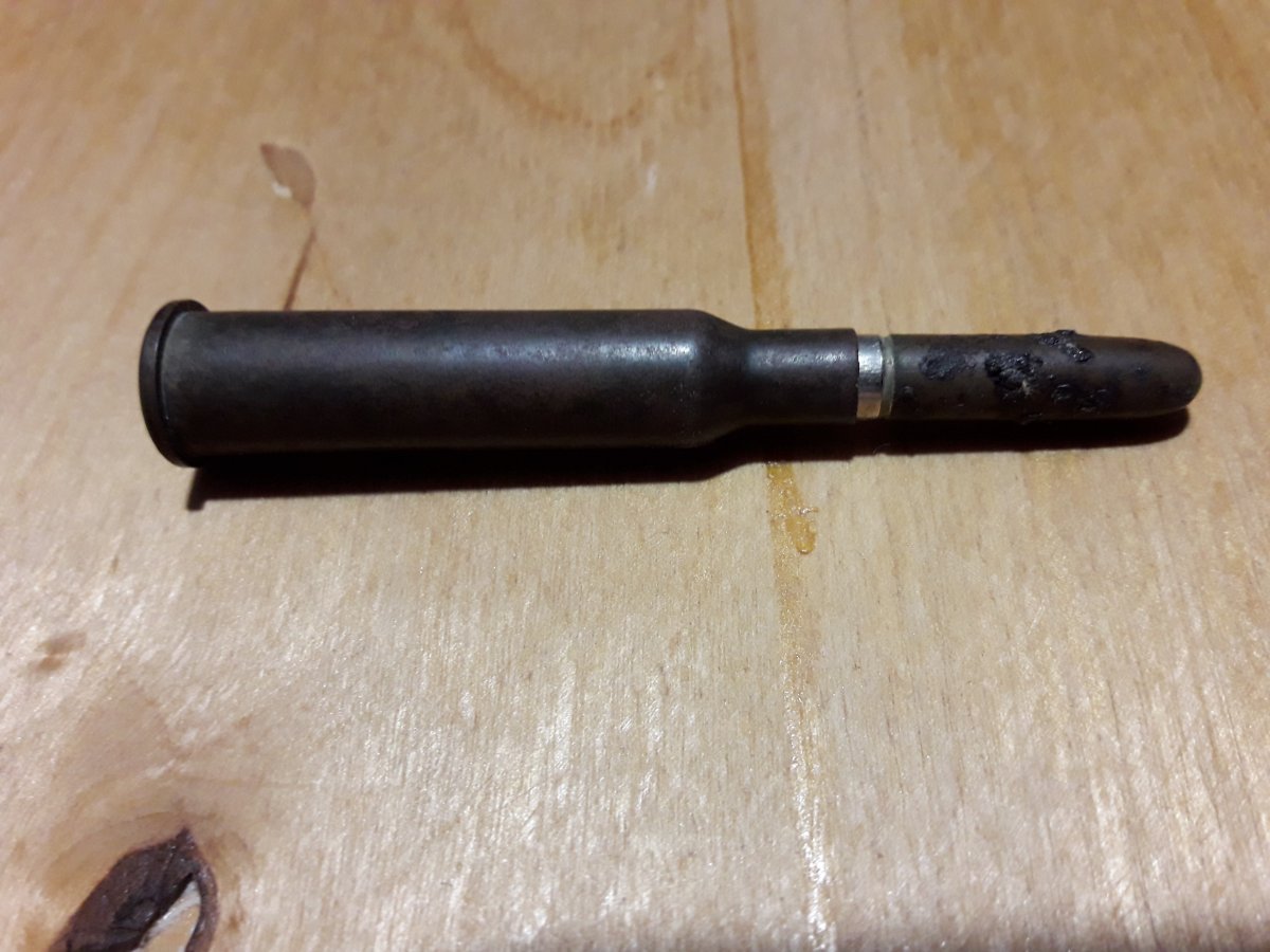

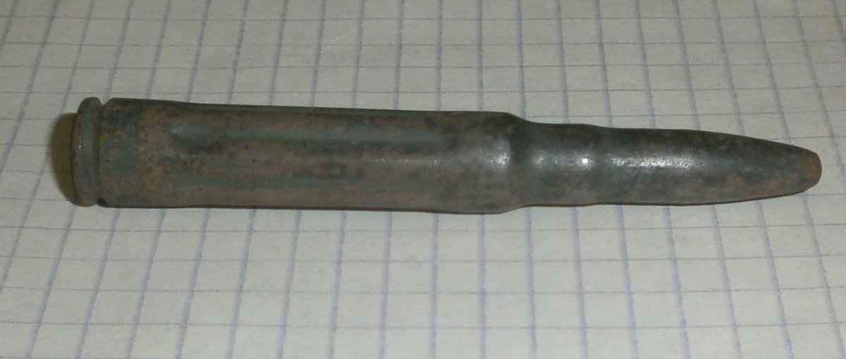

    Добрый вечер! Прошу помощи в определении данного патрона. Похожа на итальянскую Каркано, но гильза с закраиной. На донце пули выбита буква "Р". Капсюль в черном цвете. 20160917_184732.jpg 20160917_184800.jpg 20160917_185036.jpg

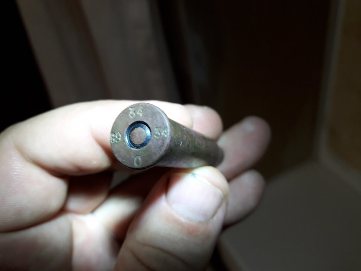

    патрон калибра 6.5х54R 34 - год изготовления гильзы, 0 - код партии латуни, 34 - год изготовления патрона, 69 - № партии Нидерланды-Artillerie Inrichtingen

    Спасибо. А для какой винтовки?

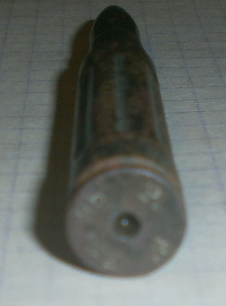

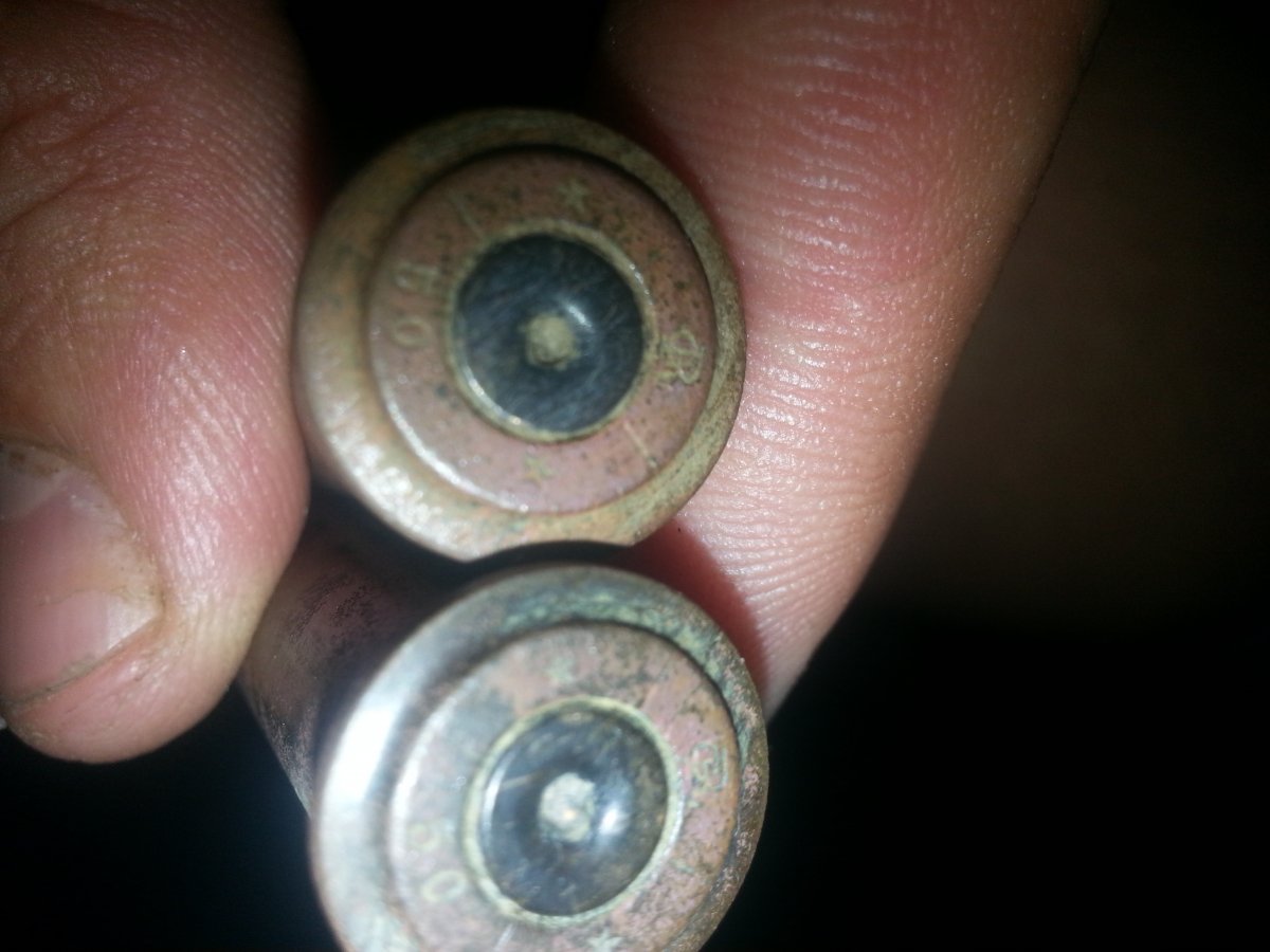

    Добрый день! Подскажите плиз как правильно называеться этот патрон? Размер маузеровский, полностью цельный , маркировка на капсуле 25 Р. S Ex. Копанул 3шт. на одном месте. С ув.
    Tsenturion подобається це.
  7. reider74
    reider74 Stabsfeldwebel
    651
    Учебный патрон...

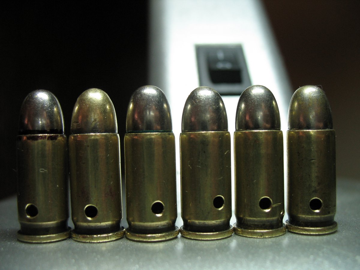

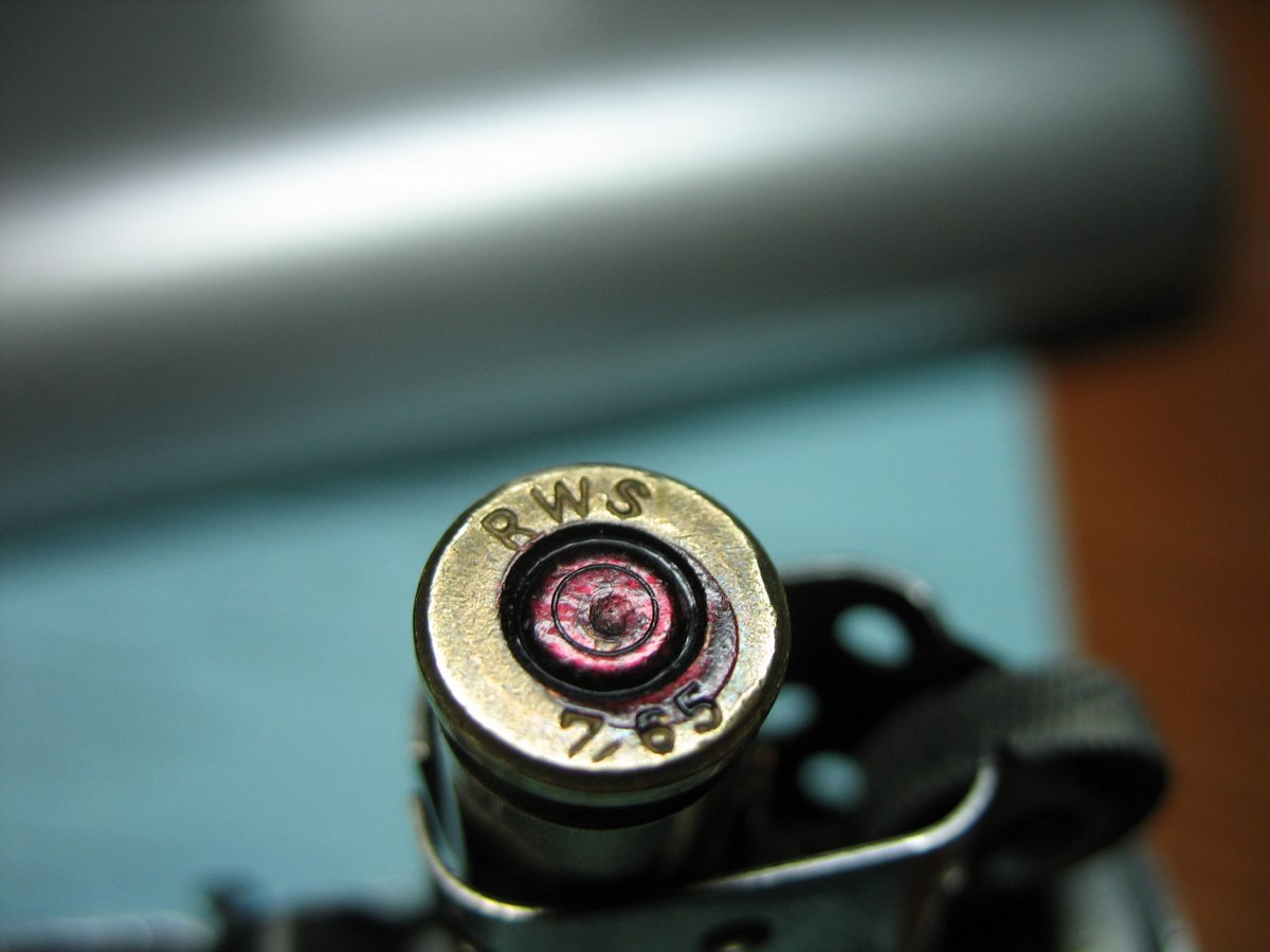

    Комради, підкажіть, якщо робити ММГ з патрона до Браунінга який діаметр отвору має бути у гільзі? Мова йде про RWS 7,65. Розбирати патрон чи ні? Дякую.

    Не розбирати,2 мм вистачить.

    Тобто робити отвір разом з порохом? Не бабахне? По ціні не зорієнтуєте? Стан на фото. Чи залежить ціна від клейма?

    Сверло по металлу и сверлить на малых оборотах...

    Не бабахне,якщо сверло гостре,по цiнi не пiдкажу.

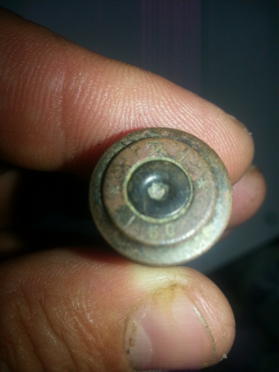

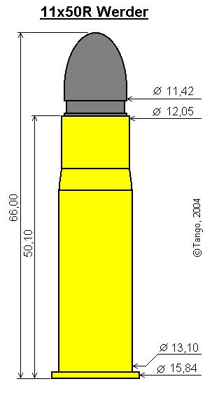

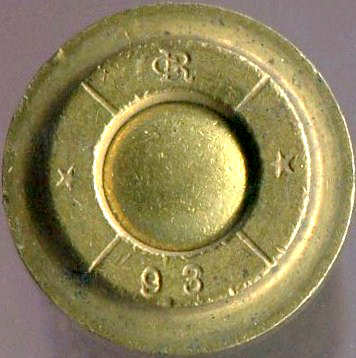

    11,15 X 50 R Werder (?)

    ... более похож на охотничий/целевой патрон 10.1x51 R "Austrian target" (GR 93)
    www.municion.org/10/10_1x51Rscheibengewehr.htm
    ...НО ! ...
    З.Ы. "50" внизу - катАложный номер фабрики Георга Ротта (GR50)

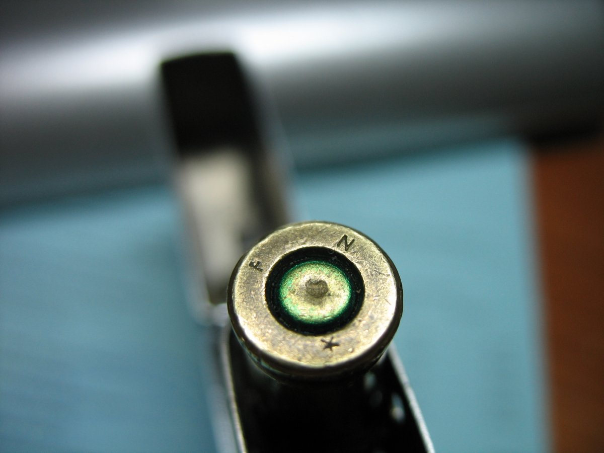

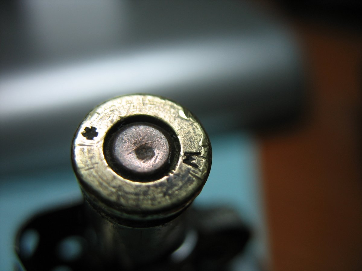

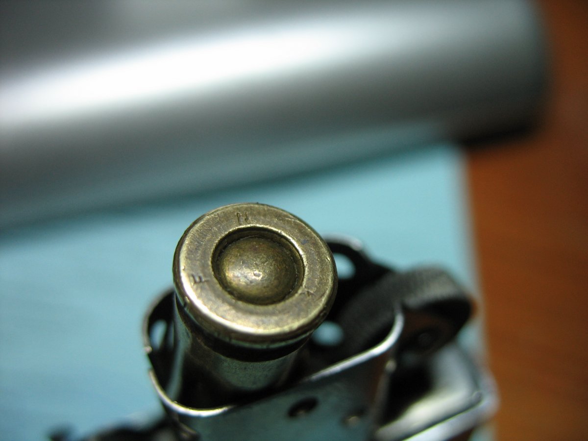

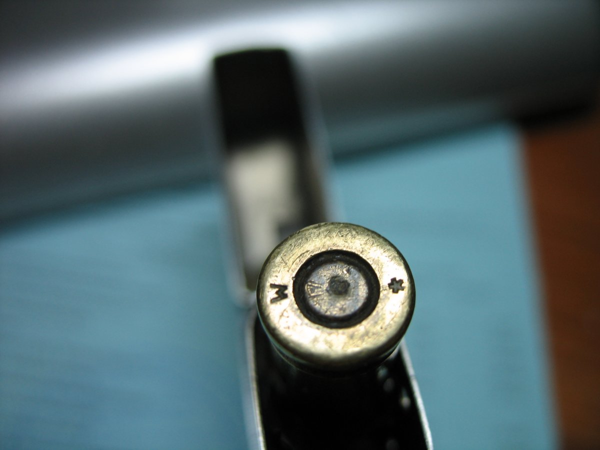

    Вітаю комради. Я вже дещо вас питав але є ще декілька питань, отже прошу допомоги. Справа така, сьогодні зробив отвори у шістьох патронах до Браунінга 7,65 усе вийшло добре й гарно. Але, перед тим як свердлити звернув увагу що на чотирьох з шести, капсулі ніби пробиті (видно на фото) два інших капсуля цілі. Кулі в патронах сидять дуже добре, слідів які б свідчили що їх витягали немає, та і взагалі парони на вигляд без претензій. Крім того там де я їх знайшов ніхто не жив понад 30-35 років, та й таку думку що хтось витягав а потім вставляв кулі я відкинув одразу. Але коли почав свердлити отвори виявилося що порох є у всіх патронах. У всіх патронах з "пробитим" капсулем порох був сірого кольору у патронах з цілим капсулем зеленого в одному та чорного в іншому. Потім порох згорів дуже добре. Отже питання що з тими капсулями? Справа в тому що хотів їх висверлити тепер не знаю цілі вони чи ні? Ще питання, хто і як деактивує капсуль? Я схиляюсь до варіанта: керно + молоток, що скажете? Фото до вашої уваги:

    ...у деяких (старИх) пістолетів роль відбивача грає вістря бойкА...
    (якщо викидати патрон з набІйника смИкаючи за затвор, залишається такий слід)
    ...а у деяких револьверів немає запобіжного взводу...
    (тому теж може залишатись слід)

    можна залити рідким мастилом через просверлений отвір за допомогою шприца та голки, можна зробити те саме ацетоном. Можна просто вкинути у воду і проварити макети з годину - капсуль навряд вже спрацює (якщо цей метод є дієвим для цілих набоїв, то й на сверлених, думаю, теж буде ефективним)
    особисто мені більше подобаються макети з ненаколотим капсулем, та й керном Ви скоріше капсуль наскрізь проб'єте. Вірішувати тільки Вам

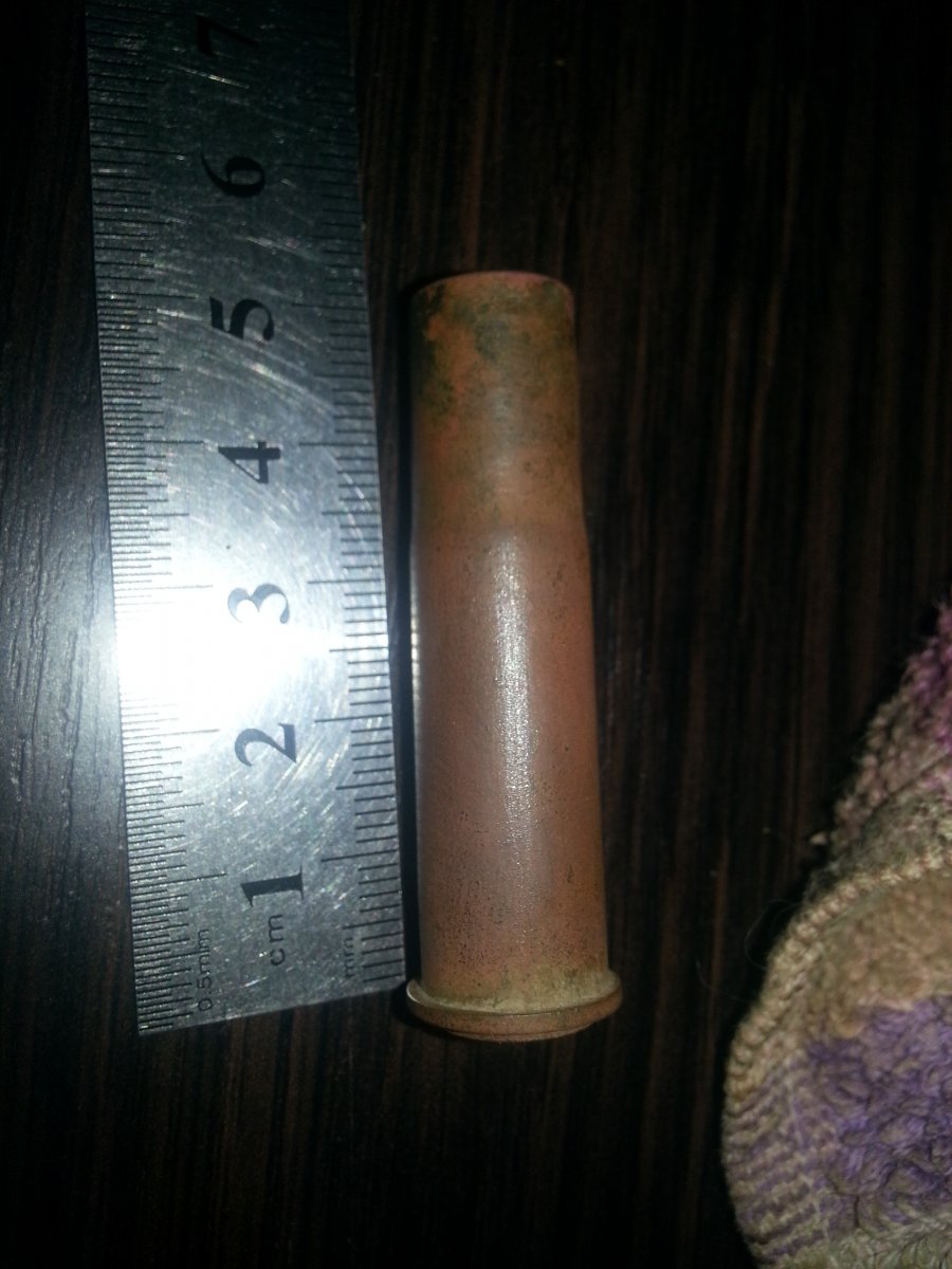

    Здравствуйте Подскажите от чего могут быть пули.
    Материал свинец,диаметр ~11мм. длинну сложно определить приблизительно от 23 до 26мм по диаметру вроде как патрон к винтовке Бердана но немного не похожи внешне с теми что есть в интернете.

    У Вас пули от 11 mm Werndl-Gewehr Mod. 1867 http://www.municion.org/11x58/11_15x42rWerndl.htm

    Спасибо точно они)
    интересно в что они так стреляли что все пули расплющены.

    Мишень, стрельбищное поле
