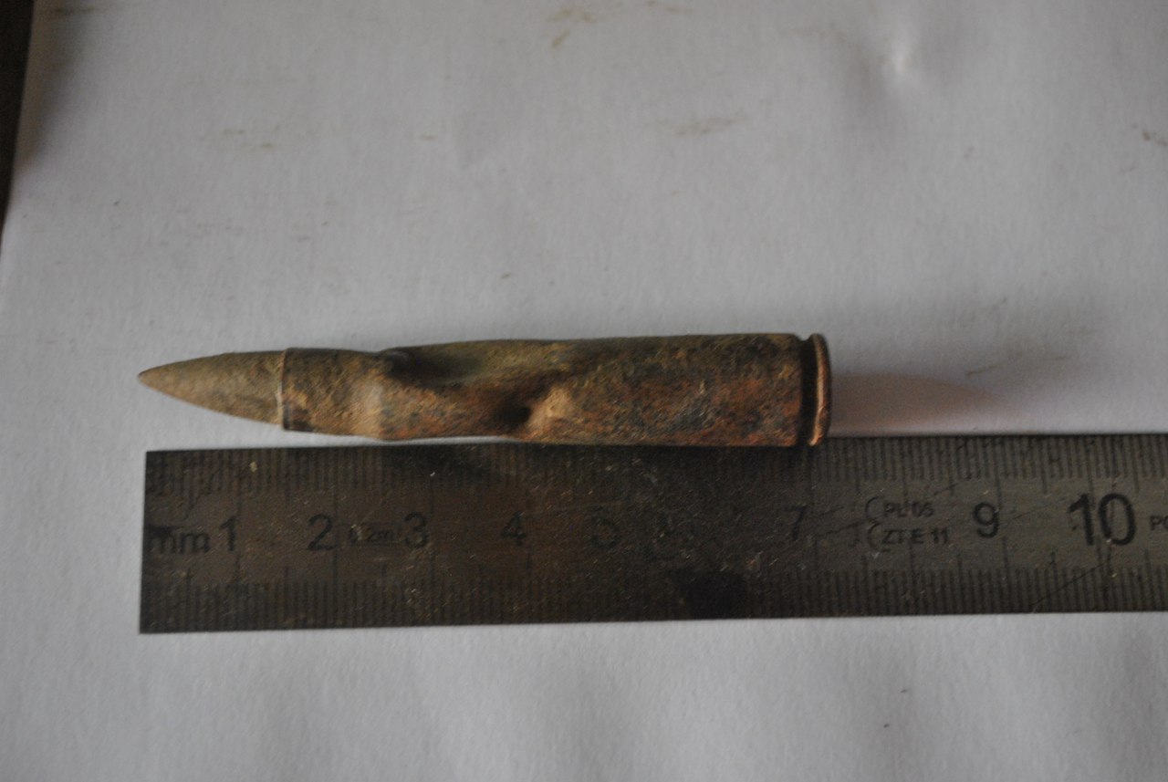

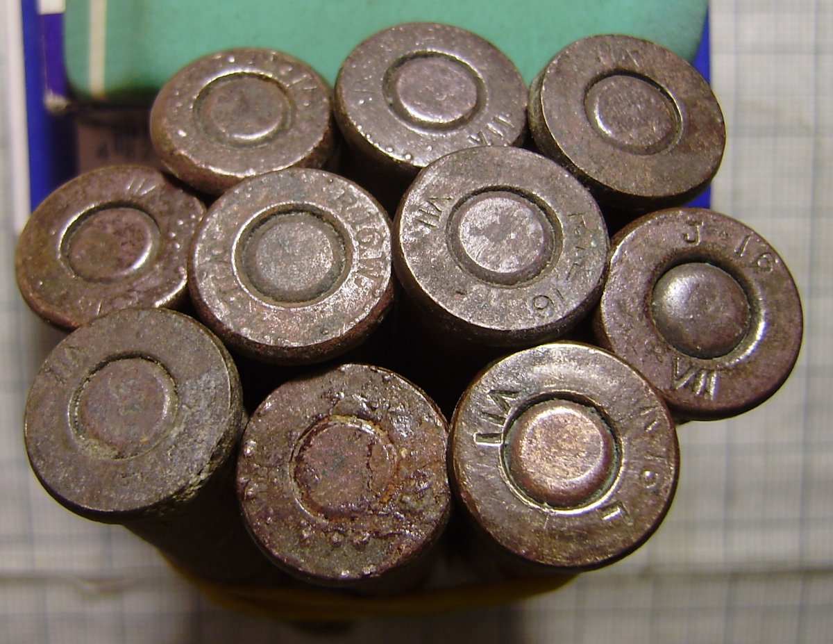

    Привет друзья немного походил покопал... ну короче помогите определить?!
    На донишке "29" и "D2"... мне сказали лебель, но лебель на венгерских позициях?!

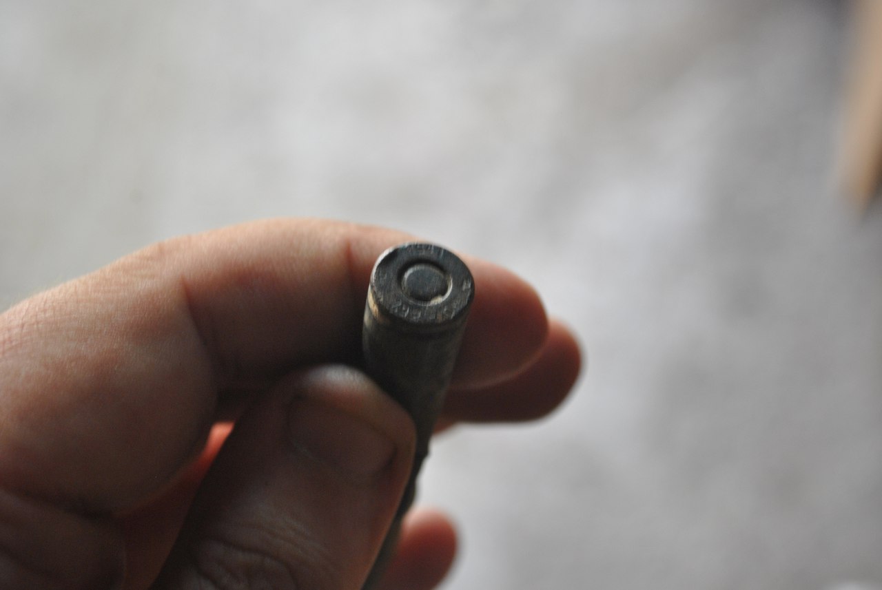

    №2
    На донишке плохо видно)
    1941, Р, Р 7.92 D4

    #4
    Зарание спасибо)
  8. manfredd
    manfredd Leutnant
    24
    46
    1.888
    Украина Харьков
    Лебель,2 румына 7.92х57 Pumitra Voina Anonima Romana, de Brasov (Брашов) и чех 7.92х57

    Спасибо весьма благодарен!

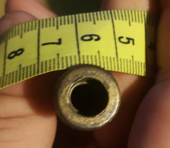

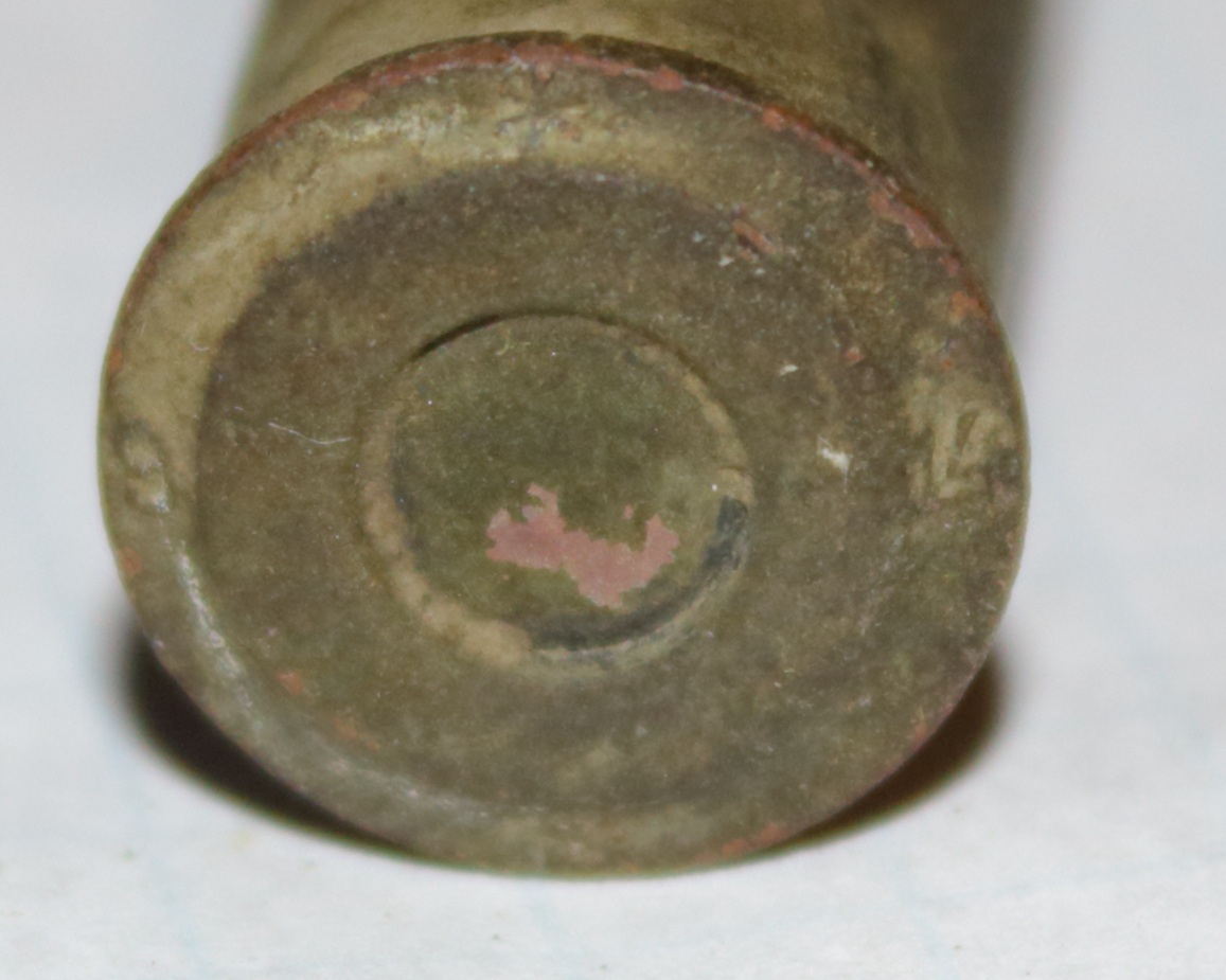

    Доброго вечора шановне товариство. Чий патрон буде?

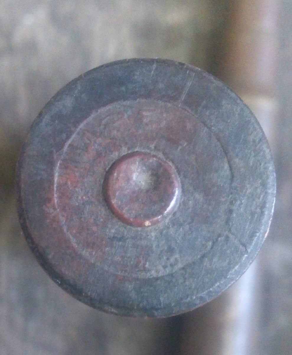

    Клеймо какое? Для масштаба не помешало бы линейку положить рядом.
  18. mbirja
    mbirja Gefreiter
    158
    Довжина десь 36 - 37мм
  19. Carl Zebisch
    Carl Zebisch Oberst
    41
    62
    6.633
    Bassarabia Cetatea-Alba
  20. mbirja
    mbirja Gefreiter
    158
    Слабенько, але можна роздивитись...
  21. Carl Zebisch
    Carl Zebisch Oberst
    41
    62
    6.633
    Да, это то что на ссылке, производитель Munitionsfabrik Spandau 1914г.

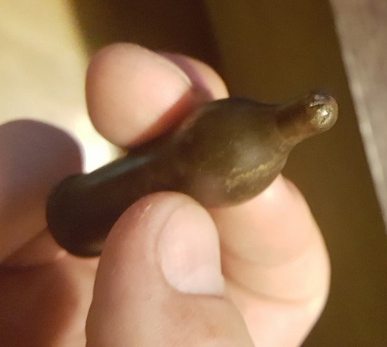

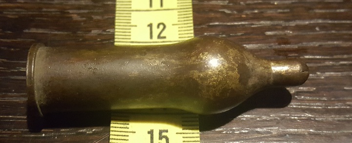

    Приветствую! Подскажите по патрону, что оно вообще такое и как так получилось, я понимаю что єто что-то для манлихера?
  25. A10A
    A10A General-leutnant
    23.225
    Київ, Україна
    ...это пиропатрон ППЛ, который бросили в огонь (kabo-o-o-m! :smile_6: )...

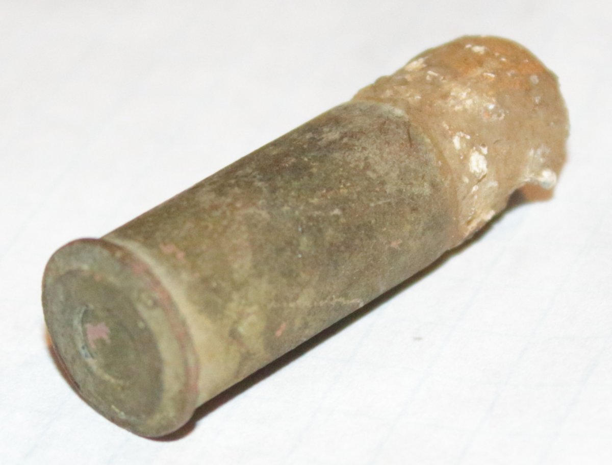

    Приветствую!

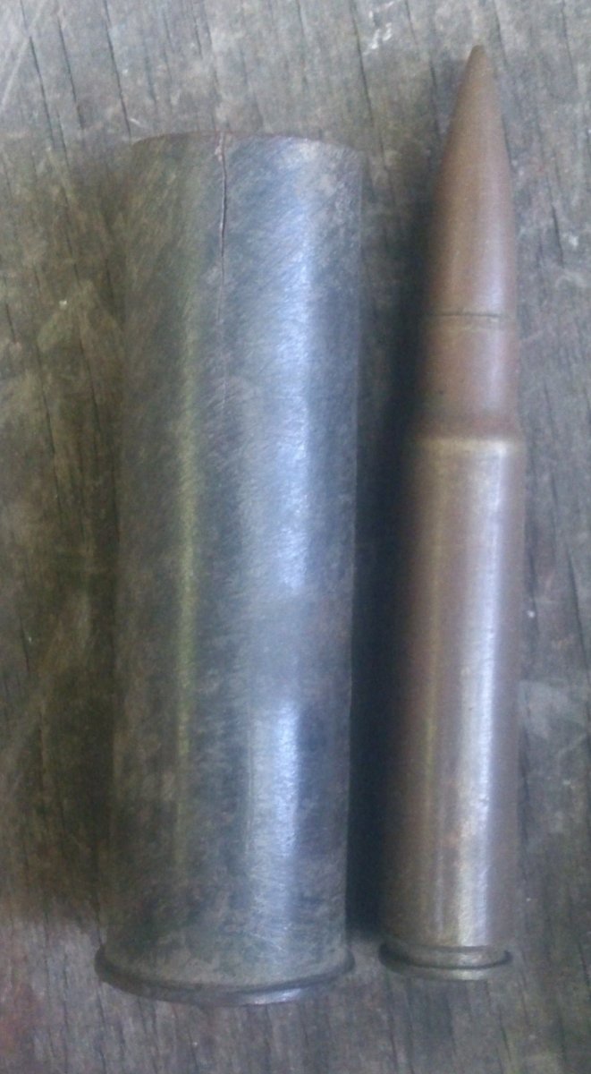

    Что за гильза?
    С виду похожа на обычную охотничью 12 к.
    На донце вверху 188 снизу 43.
    Маузер для масштаба.
