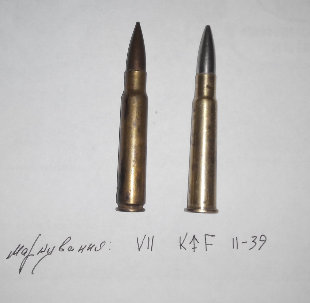

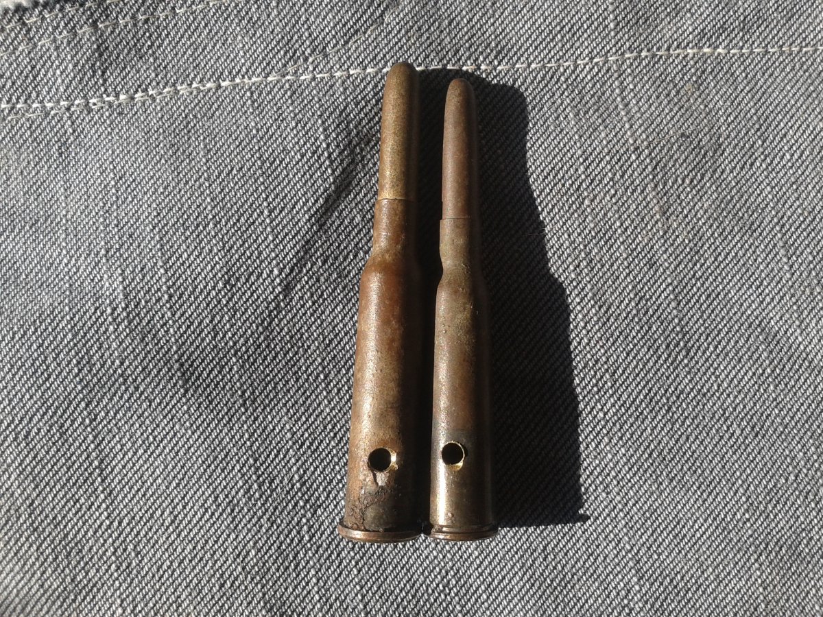

    Мої вітання! Прошу визначити патрон правий, зліва - маузер.
  4. A10A
    A10A General-leutnant
    23.226
    Київ, Україна
    Брітіш .303
    Королівська (колоніальна) фабрик боєприпасів - Кіркі, Індія
    www.municion.org/303/303.htm

  6. chesh
    chesh Stabsfeldwebel
    849
    Україна!

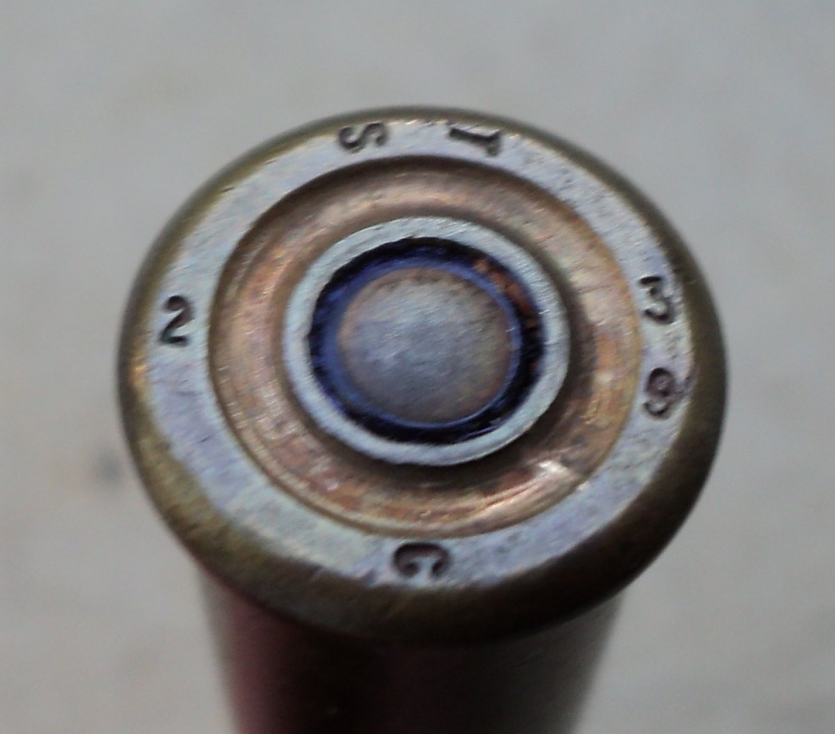

    Прошу помощи в определении левого патрона и клейма на нем, справа обычная арисака для сравнения. Левый - калибр тот же, значит разновидность арисаки. А вот гильза как у бритиша. Где то когда то видел что то, не могу найти
  7. Unnamed Player
    Unnamed Player General-major
    34
    55
    8.746
    Имхо не "Арисака"
    http://www.municion.org/6_5x54r/6_5x54r.htm
    chesh подобається це.
  8. chesh
    849
    Україна!
    Спасибо Алексей! Они оказывается и такие были. Шоб я без тебя делал :):beer:

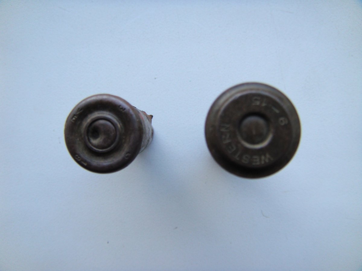

    Помогите определить ММГ патронов. Это от арисаки?

  12. goro
    goro Stabsfeldwebel
    20
    31
    2.045
  13. Vodaynoy
    Vodaynoy Gefreiter
    38
    Спасибо.

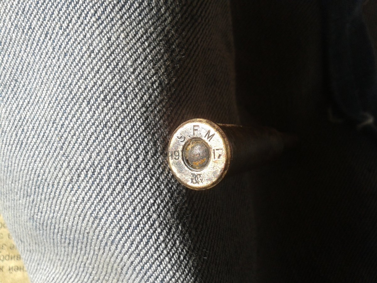

  14. Oleg_SP
    Oleg_SP Stabsgefreiter
    60
    103
    821
    Житомир Украина

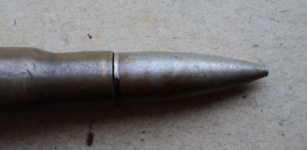

    Попал патрон Лебеля с мельхиоровой пулей. С пулей Д попадалось много да и самих пуль Д без гильз тоже попадалось очень много. Прошу подсказать с мельхиоровой пулей редкий патрон?
  15. A10A
    23.226
    Київ, Україна
    ...или все таки c никелированной ?

  16. manfredd
    manfredd Leutnant
    24
    46
    1.888
    Украина Харьков
    Может подразумевалась пуля S.F.M. ( образца 1917г)?Oболочка мельхиоровая, свинцовый сердечник. Длина: 31,4мм, вес: 12,7г.
  17. Kugel
    Kugel Moderator
    1540
    2.922
    5.337
    Всё таки с мельхиоровой.
    Кстати, судя по фото, это может быть и лужение томпаковой оболочки. Тогда это трассер. Если пуля не магнитится, то трассер.
  18. Kugel
    Kugel Moderator
    1540
    2.922
    5.337
    Пуля SFM только SFM и производилась. Тут же другой производитель. Да и год другой...

  19. Oleg_SP
    60
    103
    821
    Житомир Украина
    Попробовал магнитом, пуля магнититса. В одном месте поверхность нарушенна слегка расцарапал и стало видно что пуля покрыта тонким слоем белого метала, очевидно никелированная.

  20. alik75
    alik75 Obergefreiter
    222
    Україна Київська обл

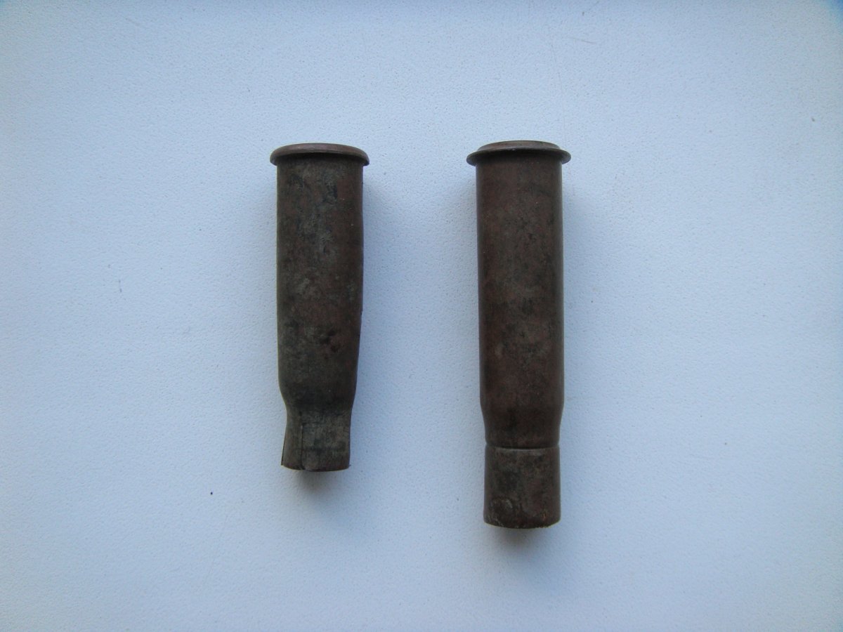

    Доброго времени суток!
    Подскажите пожалуйста по гильзам, попались в лесу.
    december 1944 подобається це.
  21. AtomFantom
    AtomFantom Stabsfeldwebel
    25
    37
    591
    Маленькое Чикаго на Днепре
    Слева от винтовки Лебеля а справа кажись ГРА... Если что то камрады поправте меня
    alik75 подобається це.

  23. december 1944
    december 1944 Oberst
    3.551
    Маленькая страна
    У лебель , год посмотрите хорошо виден , мои 1934 года у вашей гильзы 1938

  25. Carl Zebisch
    Carl Zebisch Oberst
    41
    62
    6.633
    Bassarabia Cetatea-Alba
    1918г. выпуска гильзы, призведен в г.Валанс(VE), поставщик латуни для производства гильзы Compagnie Française des Metaux de Castelsarrasin(C)
