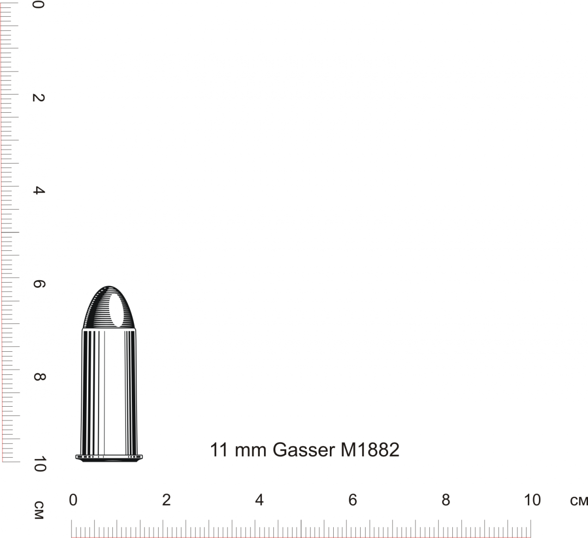

    Возможно вот этот (но лучше все-таки, хоть как-то давать размеры):
    11 mm Gasser M1882
    Патрон был принят на вооружение Австро-Венгрии в 1882 году. Он базируется на укороченной гильзе своего предшественника 11 mm Gasser M1870. В последствии прямой фланец был заменен на А-образный «маузеровский».
    Насколько известно, производился он только в вышеупомянутой стране и Австрии вплоть до 1930-х годов.
    Обозначения: 11,2 Austrian Cavalry revolver; 11 mm Gasser Mod. 1882; 11.2 Austrian officers revolver; 11x29 R; GR 131; 11,2 мм Гассер, 11,4 мм «Черногорский» и т.п.
    Основные характеристики:
    Длина: патрона 38,3 мм
    гильзы 29,2 мм
    Масса: пули 19,5 – 19,9 г
    Диаметр: пули 11,3 мм
    наружный дульца 12,2 мм
    корпуса 12,5 мм
    фланца 14,5 мм

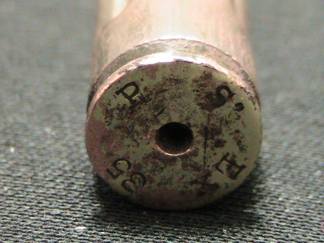

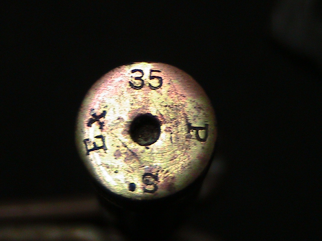

    Доброго дня.
    Подскажите,чей?
    35-год?
    Редкий?

    Ничего себе у Вас день начинается:)
    Крайне похож (линейки в кадре нет, хотя конкретно здесь и не особо нужна) на немецкий учебно-тренировочный 7,92х57 Mauser IS производства Polte Armaturen und Maschinenfabrik A.G. (Магдебург).
    Да.
    По редкости не скажу, по клеймам никогда не собирал.
    Думаю, как проснуться старшие товарищи, подскажут.

    Ну я бы сказал, что для меня учебные маузеры весьма не часты... у вас они встречаются намного чаще. По этому редкостью назвать никак нельзя.

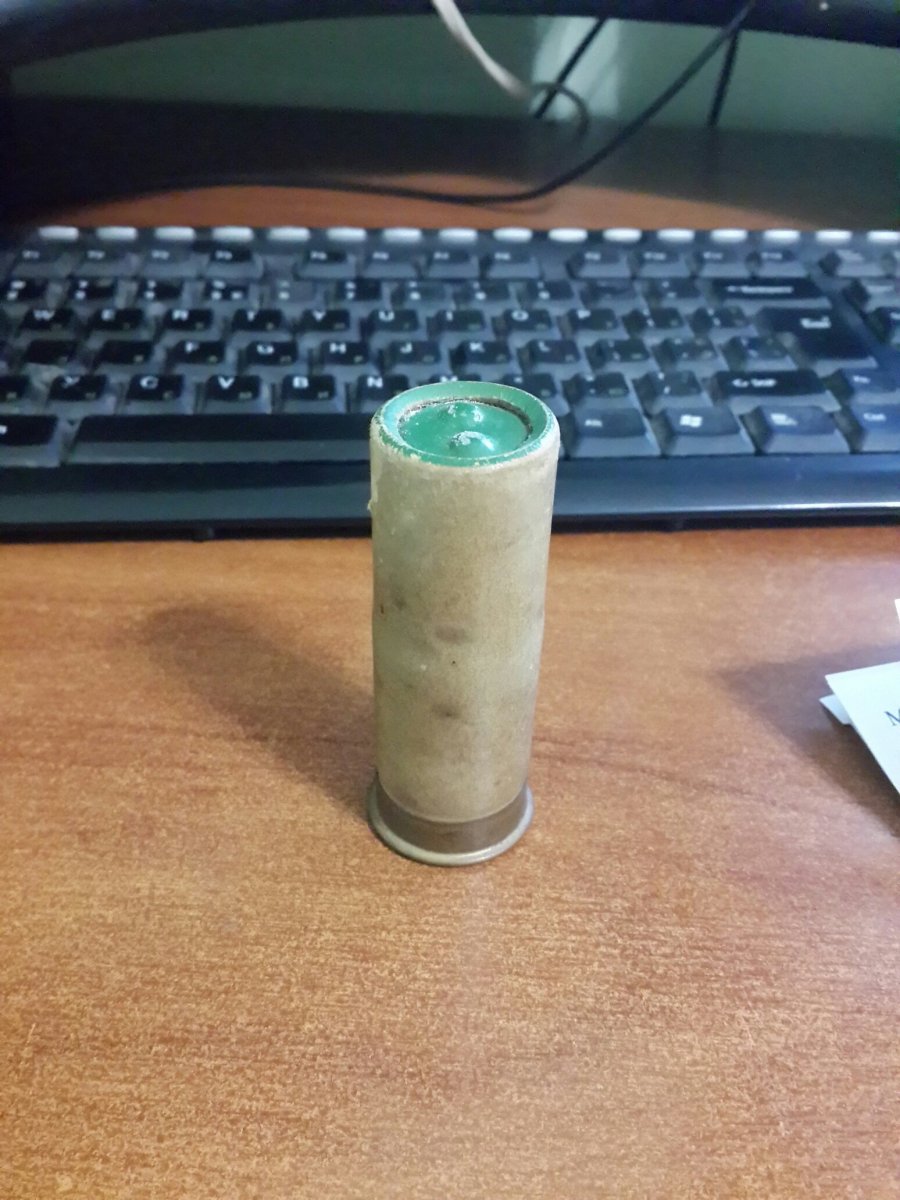

    Сорі за офтоп, предмет напевно не по війні. Мисливський 12 калібру? Має якусь вартість?
  8. Unnamed Player
    Unnamed Player General-major
    34
    55
    8.746
    Сигнальный патрон зеленого огня,для сигнального пистолета("ракетницы"),аж ни как не 12-го калибра.

  9. DVM
    DVM Obergefreiter
    15
    31
    141
    Ukraine
    Дякую за допомогу!;)

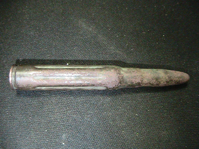

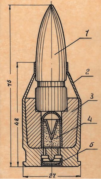

    Прошу помочь в идентификации (по всей видимости) экспериментального патрона. Его в наличии нет, нашел (случайно) чертеж в яндекс картинках (https://yandex.ua/images/search?img...пуля бс-41&noreask=1&pos=18&lr=147&rpt=simage). К нему такое описание:
    Вместо пороха - ВВ. . Cтраница-1 Читать онлайн. . Библиот...
    Как видно из рисунка этот патрон состоит из укороченной гильзы от 14,5-мм п...
    Ссылка работать отказывается.:(
    Может, кто сталкивался? Заранее благодарен.

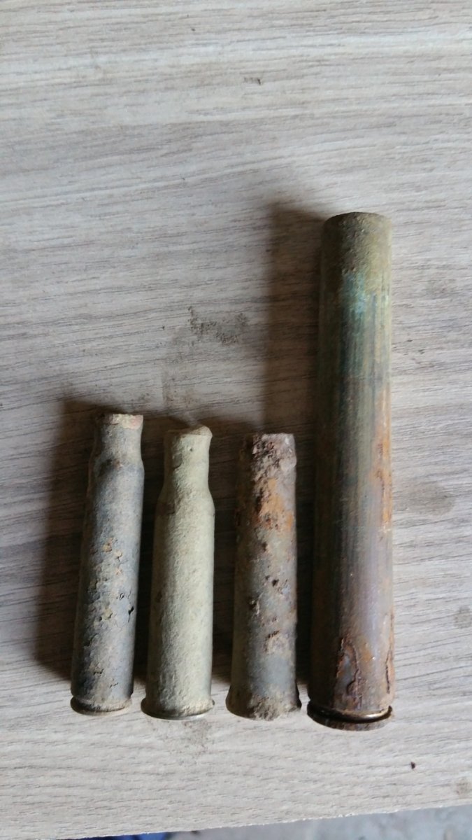

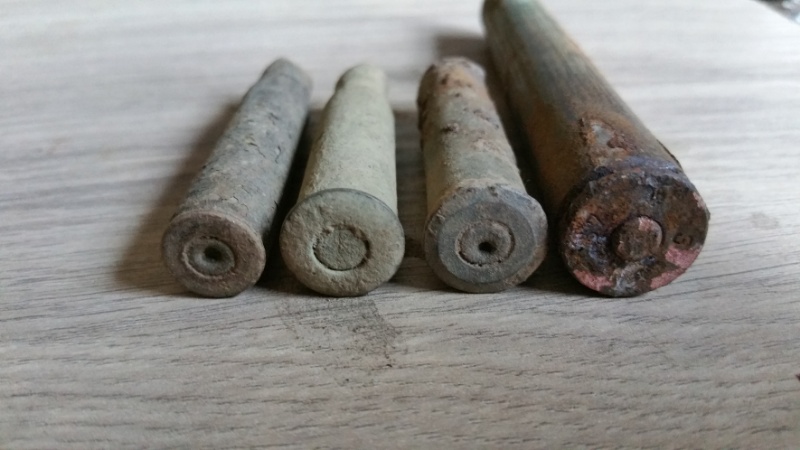

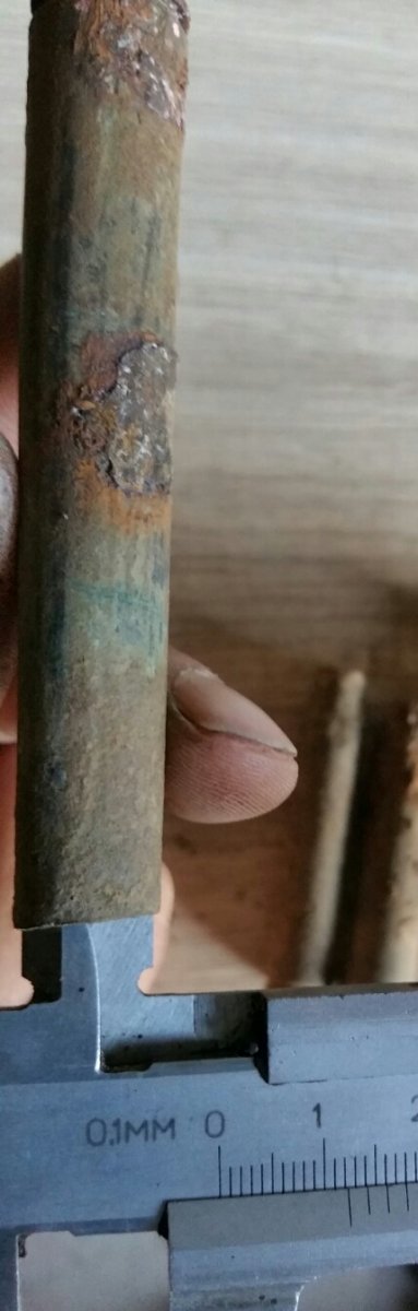

    Помогите определить гильзу. IMG_20160402_184310-1.jpg IMG_20160402_184403.jpg IMG_20160402_184338.jpg та что длинная.Из нее делали самопал.Были остатки проволоки и дерева.С боку дырка.

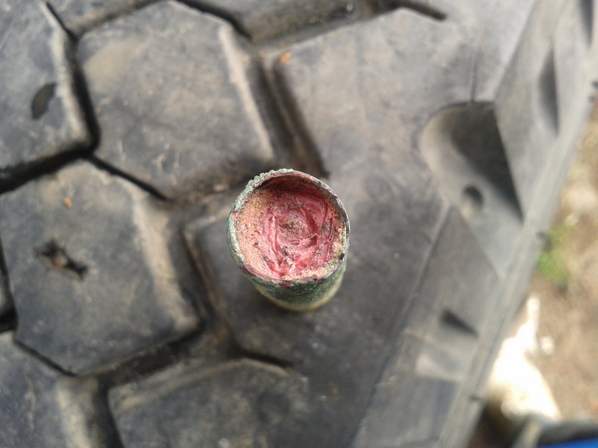

    патрон Берднар(чи як він там:D)зверху пластилін,вишибний???

    Может остатки осалки, которая находится за пулей. Розовый цвет может сигнализировать о том, что патрон был не для винтовки, а для карабина.
    То о чём иногда упоминают исторические источники, но в живую пока никто не показал.Мол патроны для карабина ( с уменьшенным зарядом) были с розовой обёрткой бумаги, которая и передала краситель осалке.
