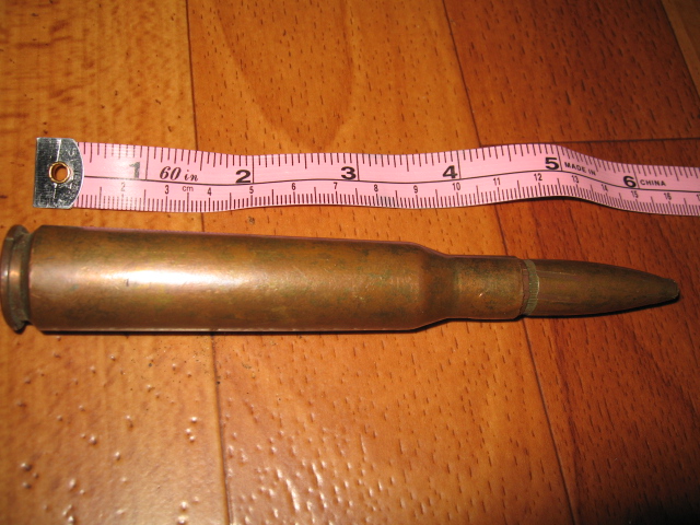

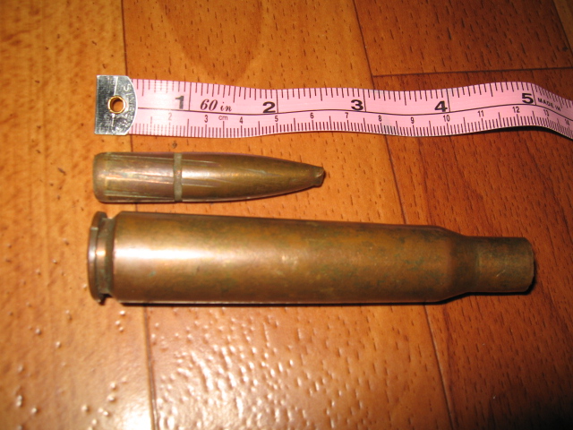

  5. _yurij_
    _yurij_ Stabsfeldwebel
    28
    35
    1.025
    С него, трассирующая.

  6. valerka
    valerka General-major
    28
    42
    6.140
    Україна. Кропивницький
    ДШК?
  7. _yurij_
    28
    35
    1.025
    Да нет же, с Браунинга конечно!

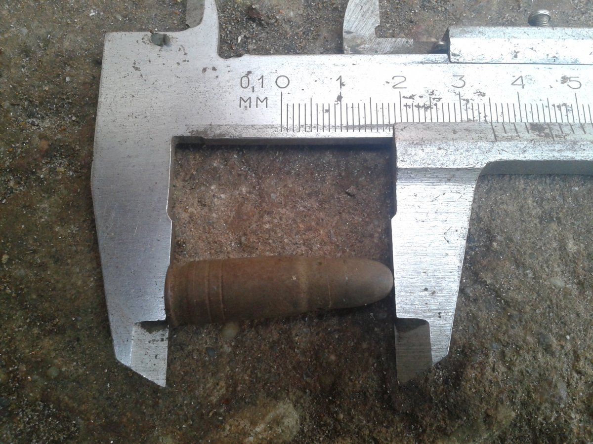

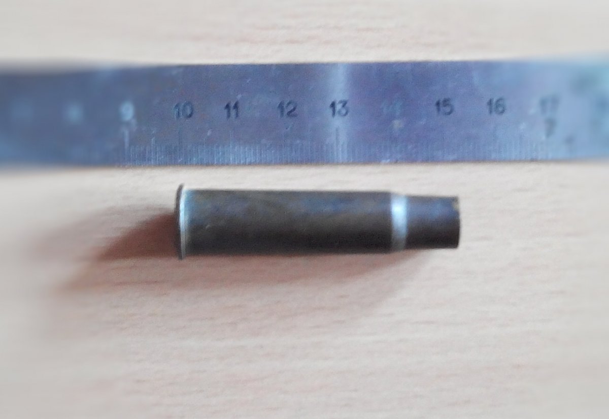

  12. Кроммвель
    Кроммвель Stabsfeldwebel
    13
    26
    1.054
    Black Mesa
    Останнє редагування: 27 лют 2016
    Jeronino, Hollger та _yurij_ подобається це.

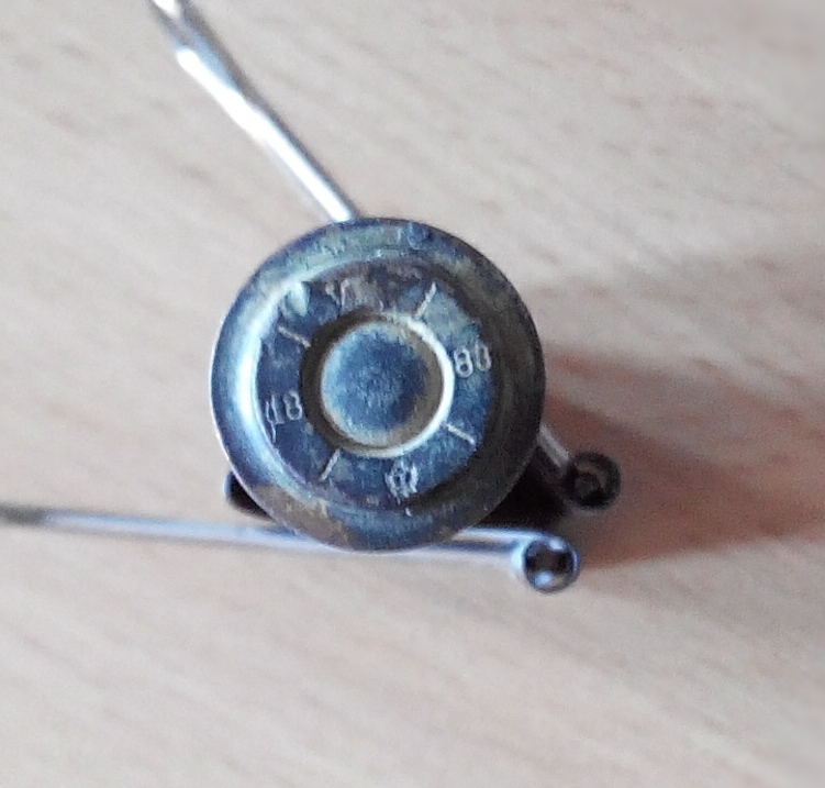

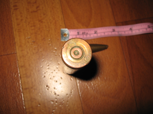

    Мої вітання! Дякую Кроммвель! Прошу допомогти з визначенням патрона та гільзи 9мм маузер старий 1.jpg маузер старий 2.jpg мосін 9мм 1.jpg мосін 9мм 2.jpg
  14. Never Again
    Never Again Stabsfeldwebel Клуб взаимопомощи
    138
    309
    1.047
    верндль и мосин
  15. Unnamed Player
    Unnamed Player General-major
    34
    55
    8.746
    Если 9мм то это 9Х53R к карабину "Медведь".
    kot135 подобається це.
  16. Skarp
    Skarp Stabsgefreiter
    364
    Харьков
    Уточню: Верндль М1877 (их много разных бывает)

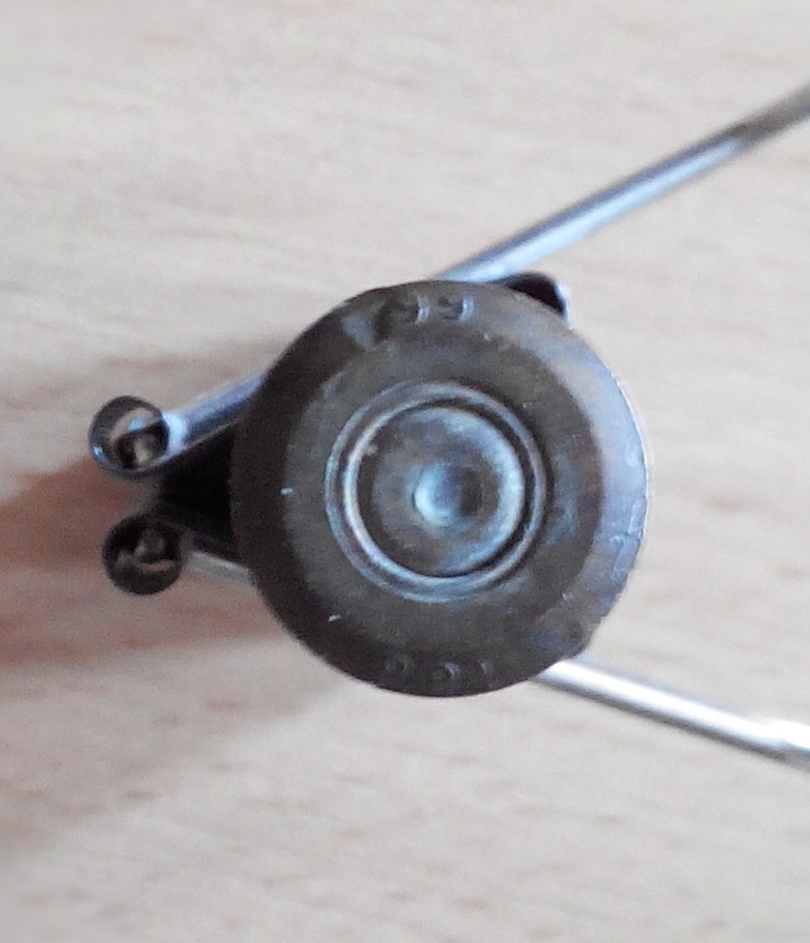

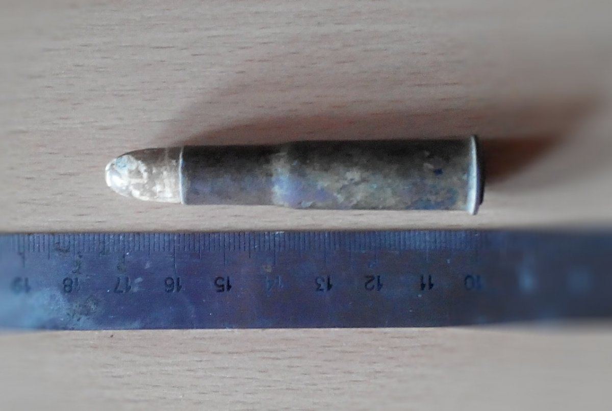

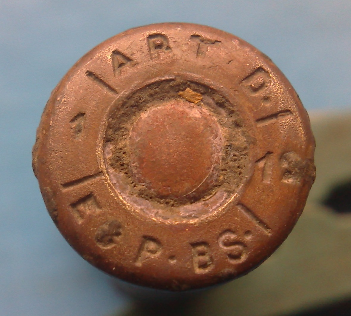

    Доброго дня, знайшовся такий гільзач (правда пожований трохи) допоможіть визначити з чого такий.
  18. A10A
    A10A General-leutnant
    23.224
    Київ, Україна
    Лебель Хранцузька 8 Х 50 R (гвинтівки/кулемети)
    ART. - Управління артиллерією.
    D - модель "1886 D"
    ECP. - Піротехнічна школа, м.Бурж, Франція.
    BS - Прокат латуні - теж Піротехнічна школа, м.Бурж
    1 - 12 - перший квартал 1912 року
    tr30801 та viging подобається це.

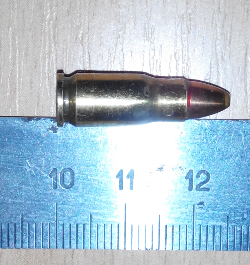

    львов

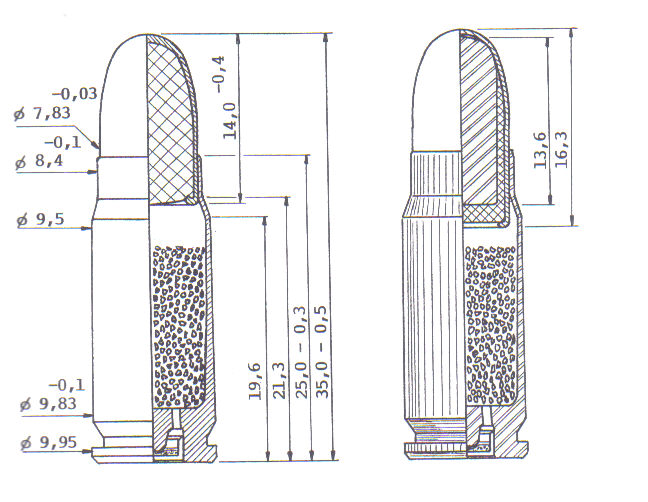

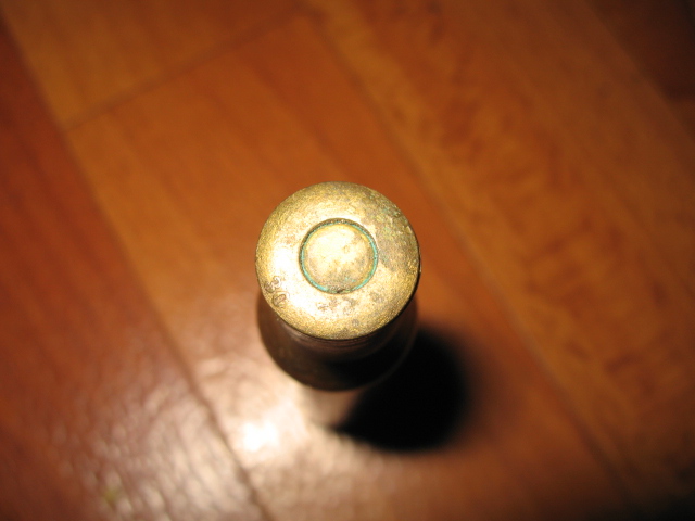

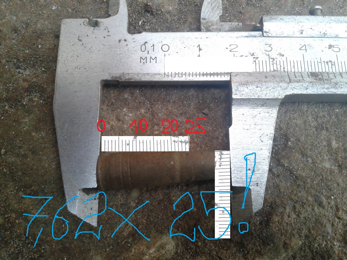

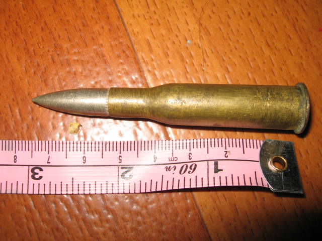

    всім доброго.
    найшов таку малютку,на низу гільзи 2 борозни...клеймо 43 і ще щось,невидно.калібр типу 8/35.
    макаров???
  20. A10A
    23.224
    Київ, Україна
    ТэТэ !
    Дервиш та Saddam47 подобається це.
  21. Saddam47
    Saddam47 Oberleutnant Клуб взаимопомощи
    2.560
    Галиция
    Патрон прийнято найменувати по калібру кулі та довжині гільзи. По цим данним і шукаєте в мережі/довідниках. В данному випадку 7,62х25мм
    УчЭбный ТэТэ))
    chornyj lis, Unnamed Player, Дервиш та ще 1-му подобається це.
  22. Дервиш
    Дервиш General-major
    5.428
    Почувствуйте две БОЛЬШИХ РАЗНИЦЫ - ПМ и ТТ
    A10A та Unnamed Player подобається це.
  23. malyk
    malyk Major
    657
    1.301
    6.197
    львов
    дякую!!!!!!

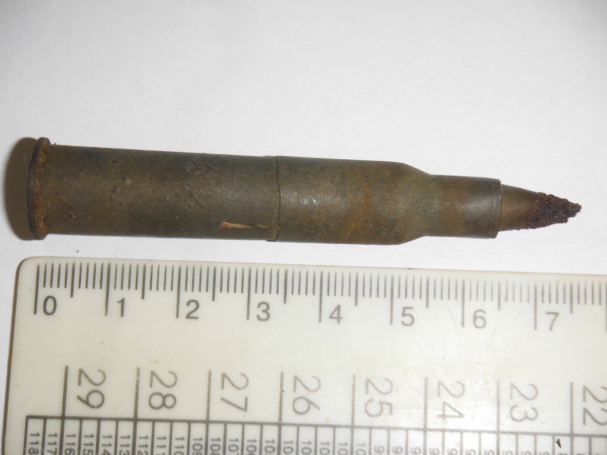

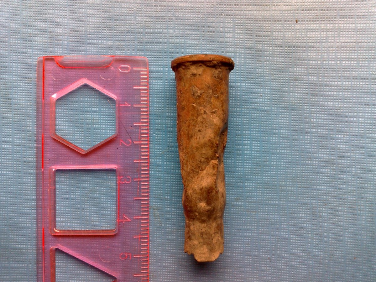

  24. Babakan
    Babakan Stabsgefreiter
    1.055
    Что за творчество?

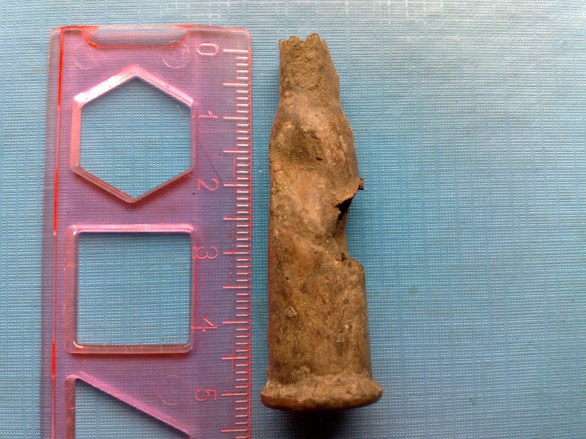

  25. Skarp
    364
    Харьков
    Грубо: в патроннике остался обрывок гильзы в нее "воткнулся" следующий поданный патрон. Естественно затвор не закрылся произошла задержка. Передернули затвор и извлеклось вот такое "чудо-юдо". Время от времени встречается.
    Babakan подобається це.
