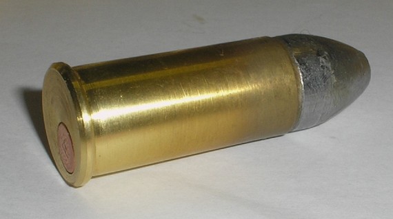

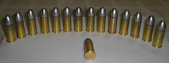

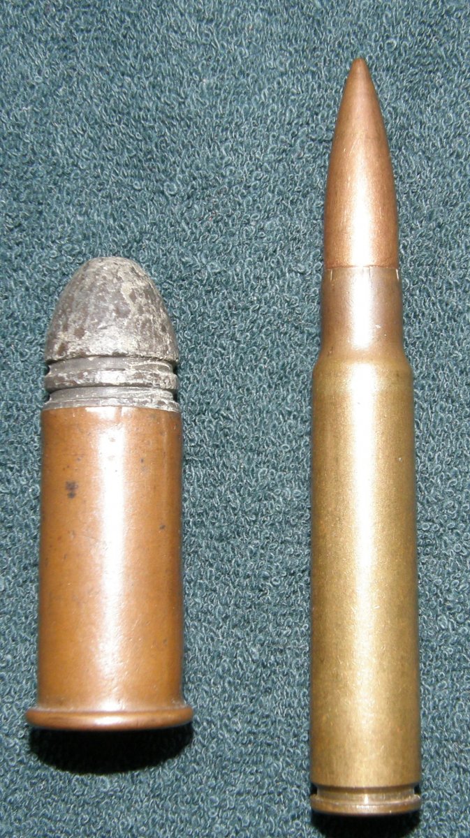

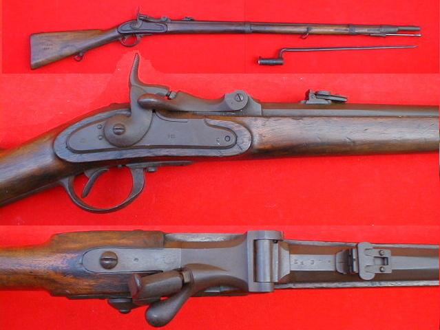

    Типа - оригинал :
    14 mm Wänzel
    Wänzel 14 mm M 67
    14 mm für Gewehr M67
    14.5 mm Wänzel
    14.5 x32, 5R Austrian Wänzel
    Scharfe Hinterladungs-Gewehr Patrone mit 6 1 / 3'''caliber
    Country of origin: Austria-Hungary
    Year of establishment: 1867
    chejen, ArtBorsuk та =ask= подобається це.

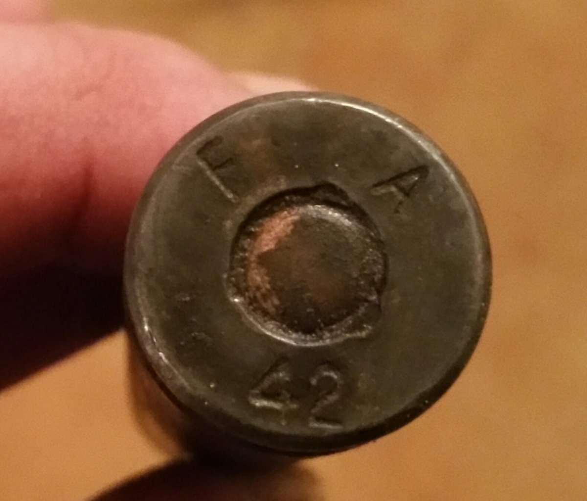

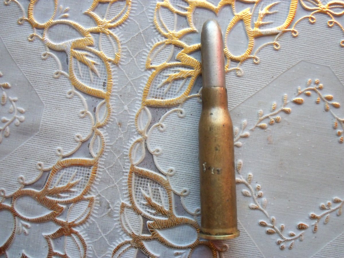

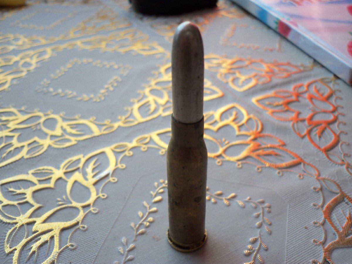

    доброго дня! прошу допомогти оприділити та оціните сіє чудо! чи варто робити ММГ? найшов цілий ящик половина з них в хорошому стані! остальні трошки в гіршому. наперід вдячний!
    Unnamed Player та ArtBorsuk подобається це.
  10. monah2
    monah2 Oberfeldwebel
    368
    Москва Россия
    Фото донышка покажите. На взгляд
    http://www.municion.org/8mann/8mann.htm
    A10A подобається це.
  11. ArtBorsuk
    ArtBorsuk General-major
    6.309
    Karpatia
    Тут і до ворожки ходити не треба - дно буде без клейм: манліхер російського виробництва.

    так ви праві, ніяких клейм немає!

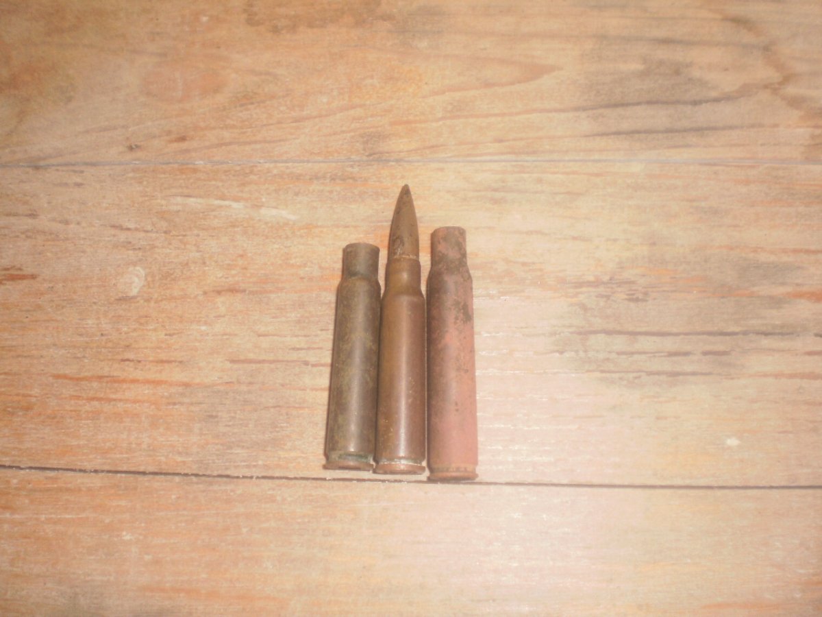

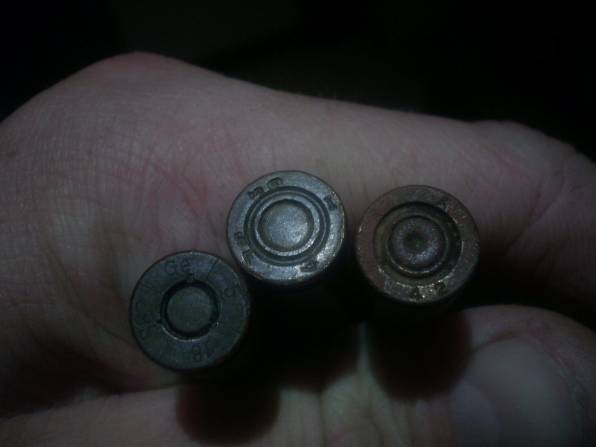

    Подскажите по правой гильзе. Для масштаба левая Маузер, средняя MAS, и правая неизвестно. Сопутка гильзы Маузер и Мосина.
  14. goro
    goro Stabsfeldwebel
    20
    31
    2.045
    30-06 Springfield Remington Arms Co., Bridgeport (Connecticut)
    monah2, ALexey86 та A10A подобається це.

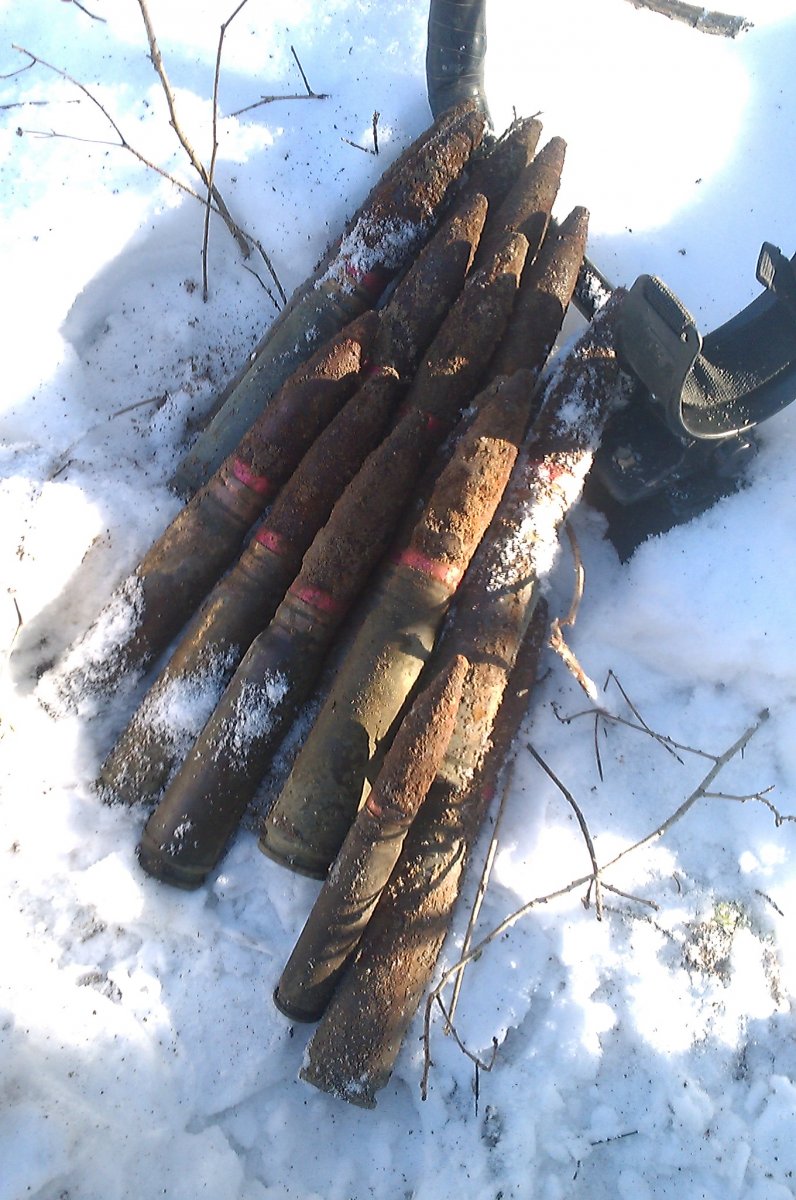

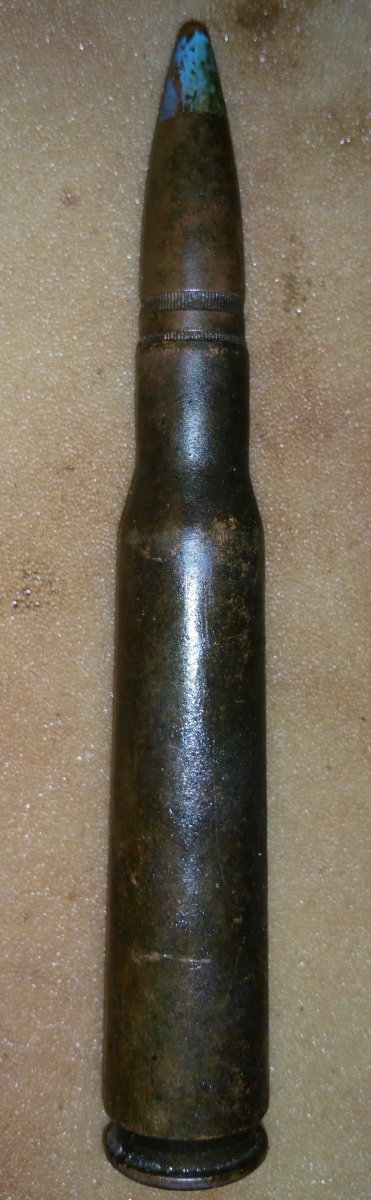

    Привіт камраден.Копнулись такі патріки.Допоможіть визначити,до якої зброї?Були і з синім кінчиком і з червоним.Скажіть чи безпечні кулі. 20160116_204746-1.jpg 20160116_204706-1.jpg Поки що в озері лежать
    sasha_75 подобається це.
  16. A10A
    A10A General-leutnant
    23.224
    Київ, Україна
    ...великокаліберний кулемет Браунінг М21, М2/М4 (12,7 Х 99 БМГ)
    дт-75 подобається це.
  17. Кроммвель
    Кроммвель Stabsfeldwebel
    13
    26
    1.054
    Black Mesa
    Hollger та дт-75 подобається це.
  18. дт-75
    дт-75 Oberleutnant
    80
    160
    1.761
    Львів
    Дякую за підказку.В тому місці позиції РККА.Думав що РККА посіяли
  19. дт-75
    дт-75 Oberleutnant
    80
    160
    1.761
    Львів
    А що скажете по кулях?
  20. A10A
    23.224
    Київ, Україна
    ...ну, так вони й посіяли - це постАвки по "ленд-лізу"
    куля запалювальна М1
    http://www.riflesintheuk.com/50bmg.htm
  21. дт-75
    дт-75 Oberleutnant
    80
    160
    1.761
    Львів
    Зрозумів.Дякую.

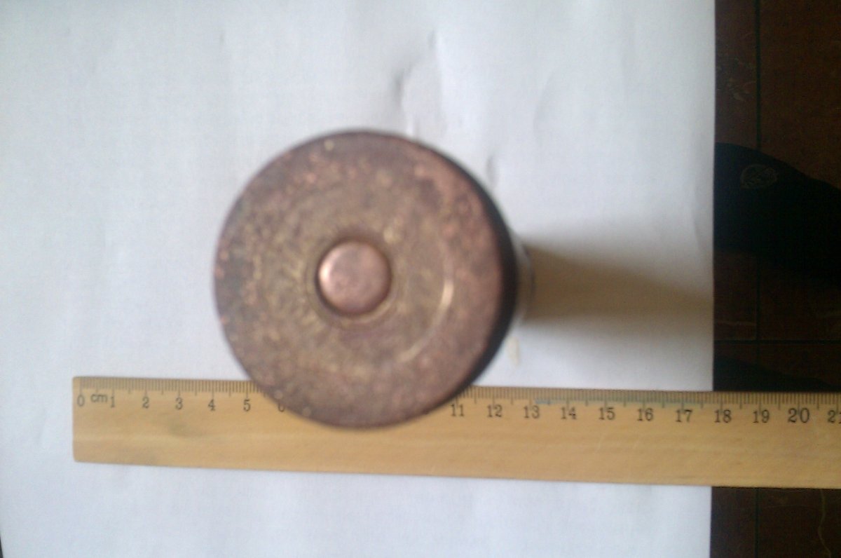

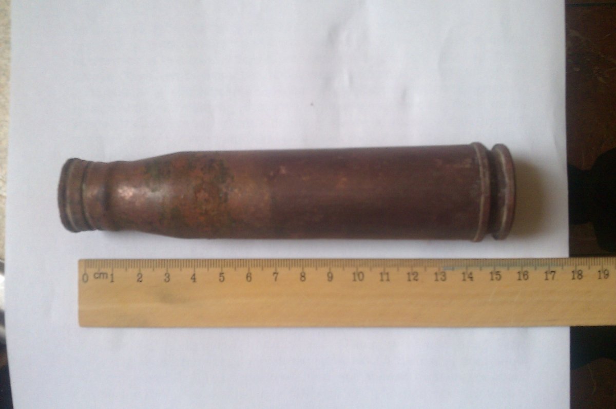

    IMAG0032.jpg IMAG0034.jpg подскажите по находке,пожалуйста

    сегодня копнули такие патрики,подскажите по находке и имеет ли смысл делать ммг IMAG0037.jpg

    большие - Н-37
    мелкая НС\НР-23
    ММГ смыл всегда есть сделать ... Н-37 как бы тоже штука не частая.
    Если в России то Н-37 взял бы себе... ;)
    votaga, Pan Ivan та Кроммвель подобається це.
  26. Skarp
    Skarp Stabsgefreiter
    364
    Харьков
    я бы тоже Н-37 приобрел..., но только похоже это не он. У Н-37 вроде бы нет донного упора (пояска) на гильзе. Или я чегой-то путаю? Это скорее 30х155 НР-30. Тоже вещь интересная:)
