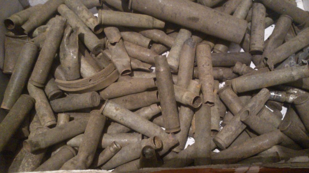

    Похоже - Волков-Ярцев (ЗСУ-23) 23 Х 152
    ...вообще-то фотки надо как-то привязывать к масштабу

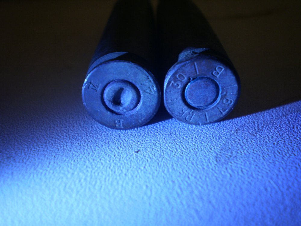

    Да забыл про маштаб. По пуле мнения есть,на горлышке гильзы красные полосы.С ув.

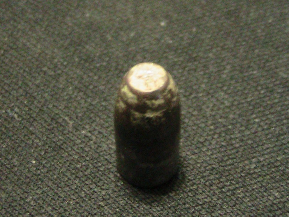

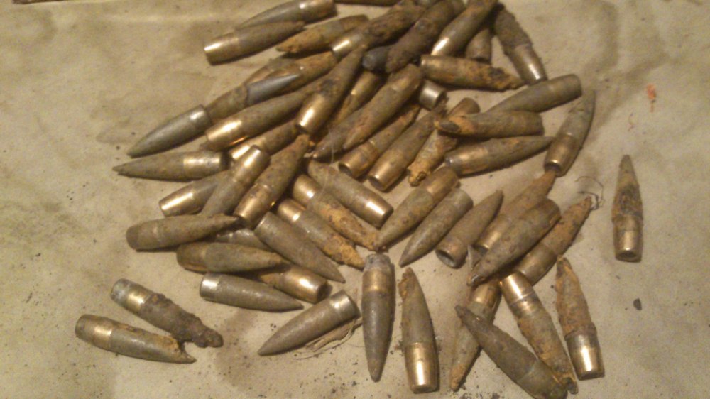

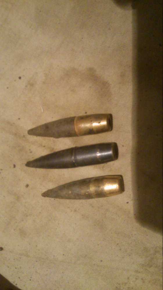

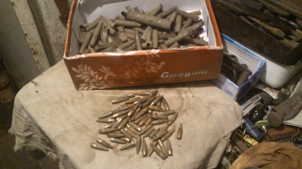

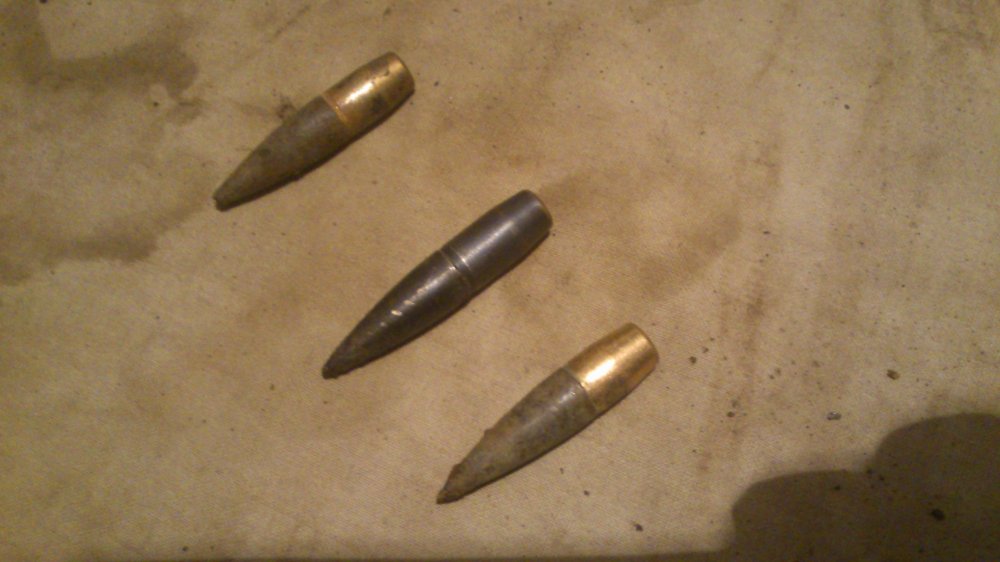

    Прошу помощи - по пуле... Поломал штук 50 наших и Маузеровских... До этого через руки мои прошло , ну, что-бы не сбрехать, 3-4 тыщи штук ...Может, правда, невнимательным был, но такая чёрная попалась первый раз. Обидно, не заметил, с какой гильзы эту пульку вытащил. Можно определить, что за пуля? Сомнения - как-бы не фосфор или пристрелочная. Спасибо всем!

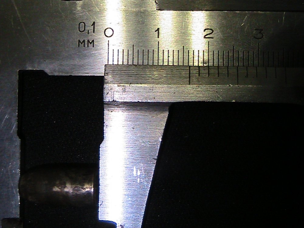

    Рядом, обычные ... Почему вся чёрная? Завтра взвешу и длину обмеряю. Даже та часть, что в гильзе - и та покрашена в чёрный цвет... Раньше такого не встречал... Обычно то, что в гильзе или томпак покрытие или мельхиор, да и ещё какие-то напыления... Крашенную встречаю впервые!

    Чернились - B.-Geschoß, S.Pr и польские фосфорные зажигалки Z

    Спасибо, брат! Думаю,в унитаз? Так?

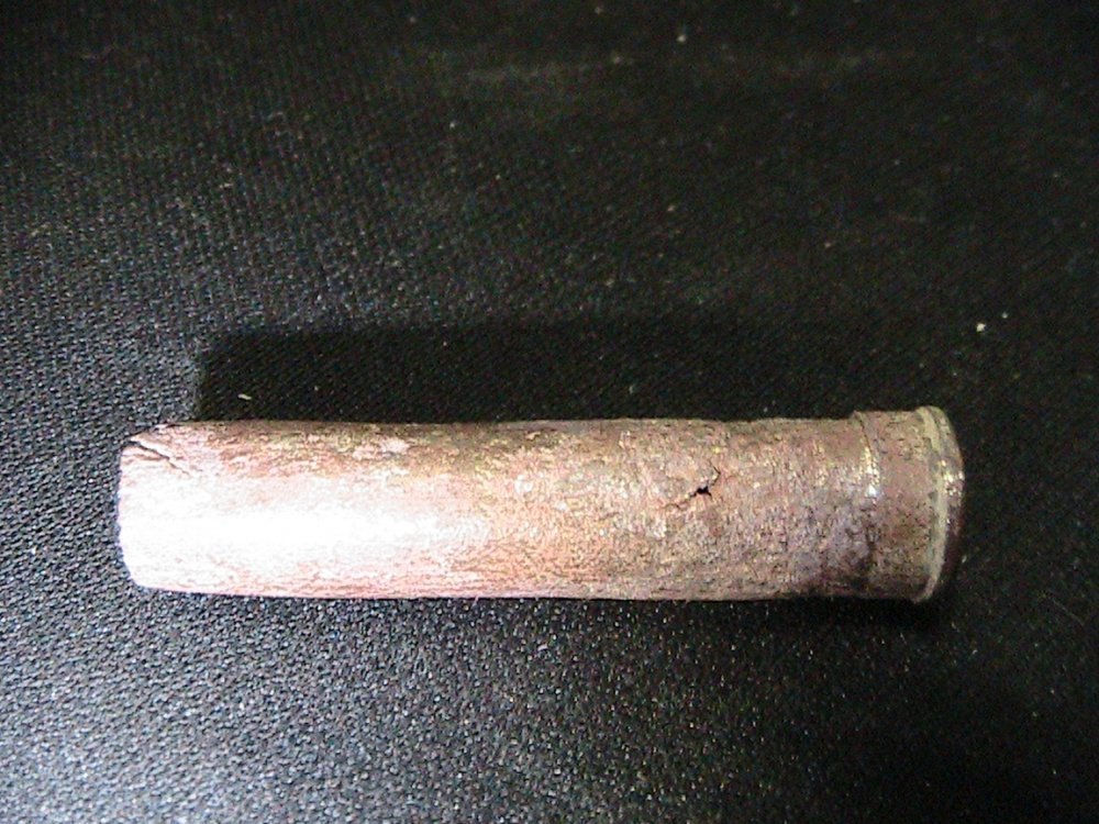

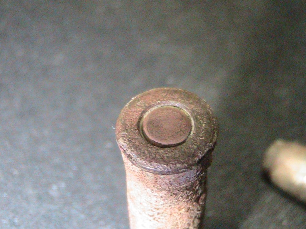

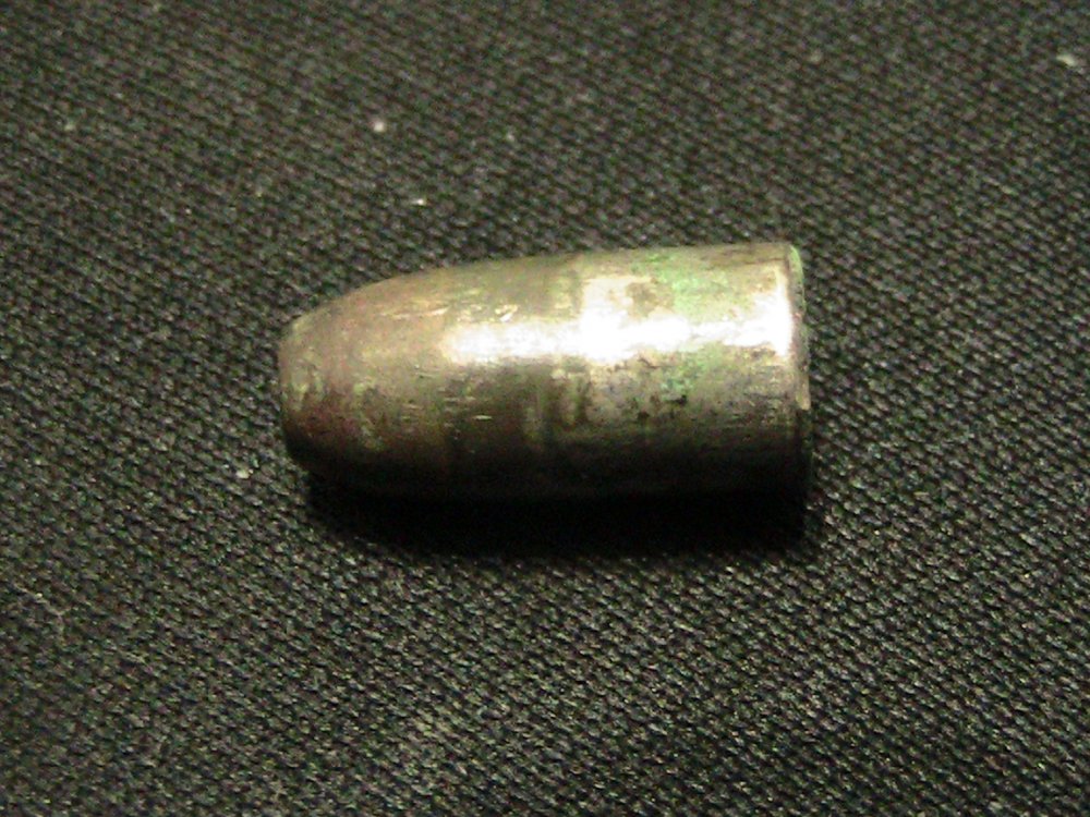

    Доброго дня.Подскажите,с какого револьвера патрон?
    Клейма или не было или уже не читабельное.
    Останнє редагування: 18 лис 2014
  11. =ask=
    =ask= Leutnant
    4.292
    Rusland
    Глаза сломать можно!
    1: вроде пуля от 8х27R Лебель либо от 7.62х38R раннего образца ...
    2: 7.62х38R
    Сложно сделать фотки при солнышке ? Или хотя бы при нормальном свете?
    Lakki та Wilhelm Kleist подобається це.

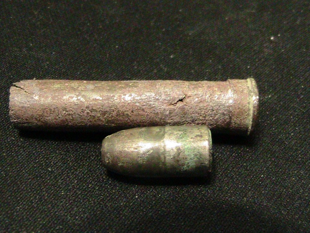

  12. Lakki
    Lakki Major
    113
    224
    2.597
    УкраЇна
    Извините.
    Сложно.Утром его ещё толком нет,а вечером уже нет.
    Сделал такие фото при исскуственном.
    Да и просто проехал,что не сделал общие.
    IMG_3698.JPG IMG_3699.JPG IMG_3700.JPG IMG_3704.JPG IMG_3705.JPG IMG_3706.JPG IMG_3707.JPG
  13. Wilhelm Kleist

    Да, Нагановский патрон это был.

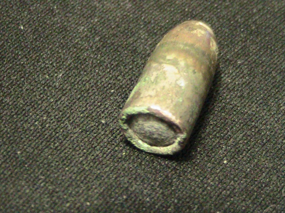

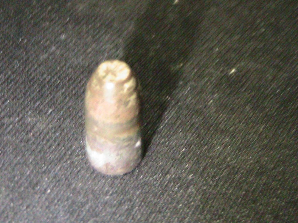

  14. =ask=
    =ask= Leutnant
    4.292
    Rusland
    Да ничего .... гильза составная? или это просто процесс коррозии? Пулька ранняя от 7,62х38R
    ArtBorsuk та Lakki подобається це.
  15. Lakki
    Lakki Major
    113
    224
    2.597
    УкраЇна
    В каком плане составная?Отдельно найденная от пули?
    Пуля была в середине,также и черная кашица пороха,очевидно дымного.
  16. =ask=
    =ask= Leutnant
    4.292
    Rusland
    донце отдельно к гильзе что ли приделано? вот короче в нормальном состоянии ранний патрон к револьверу Наган, с дымным порохом и мельхиоровой пулей ...
  17. =ask=
    =ask= Leutnant
    4.292
    Rusland
    я об этом
  18. Lakki
    Lakki Major
    113
    224
    2.597
    УкраЇна
    А,это.
    Нет,коррозия+гильза не вынесла кинетического молотка,почти фольга.А пуля очень плотно сидела.
    =ask= подобається це.

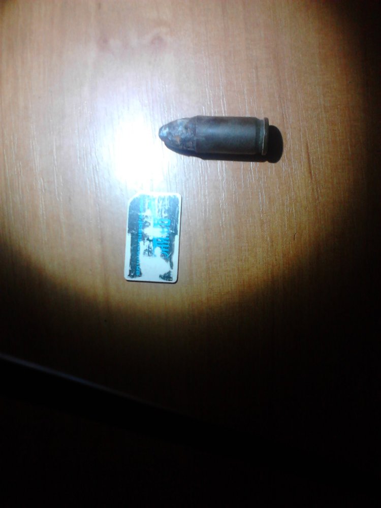

    Всех приветствую,нарыл вот такой патрон-есть мнения по индентефикации.Не шмайсера чясом .Заранее спасибо с ув.

    Да, это 9mm Para

    вообще-то патрон назывался "Пистоленпатроне 08", потОм - 9-мм Люгер или 9 пара
    Подходит для МП (и еще туевой хучи стволов)...

    Набью ещё один пост и скажу что это сейчас один из основных натовских патронов)
    (в вашем случае патрон строго на войну)

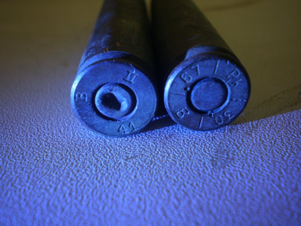

    Попался както патрон маузер 7,92. Вроде обычный, но снаряжен порохом, который не свойственен немцам. Среди разряженных лично, такой попался первый раз Возник вопрос. Это норма или какоето исключение из правил.

    Всё правильно. Вам, видимо, ранее встречались немецкие патроны с пулей S и SS. В них действительно применялся пластинчатый порох с размерами сторон 2х2 мм.
    А вот для снаряжения патронов с бронебойной пулей и авиационных боеприпасов применялся именно такой порох, как у Вас на фото. Так называемый тэновый трубчатый порох в виде трубочек длиной 1.8 мм и диаметром 1.3 мм.
    Судя по фото, у вас именно патрон с бронебойной пулей SmK H

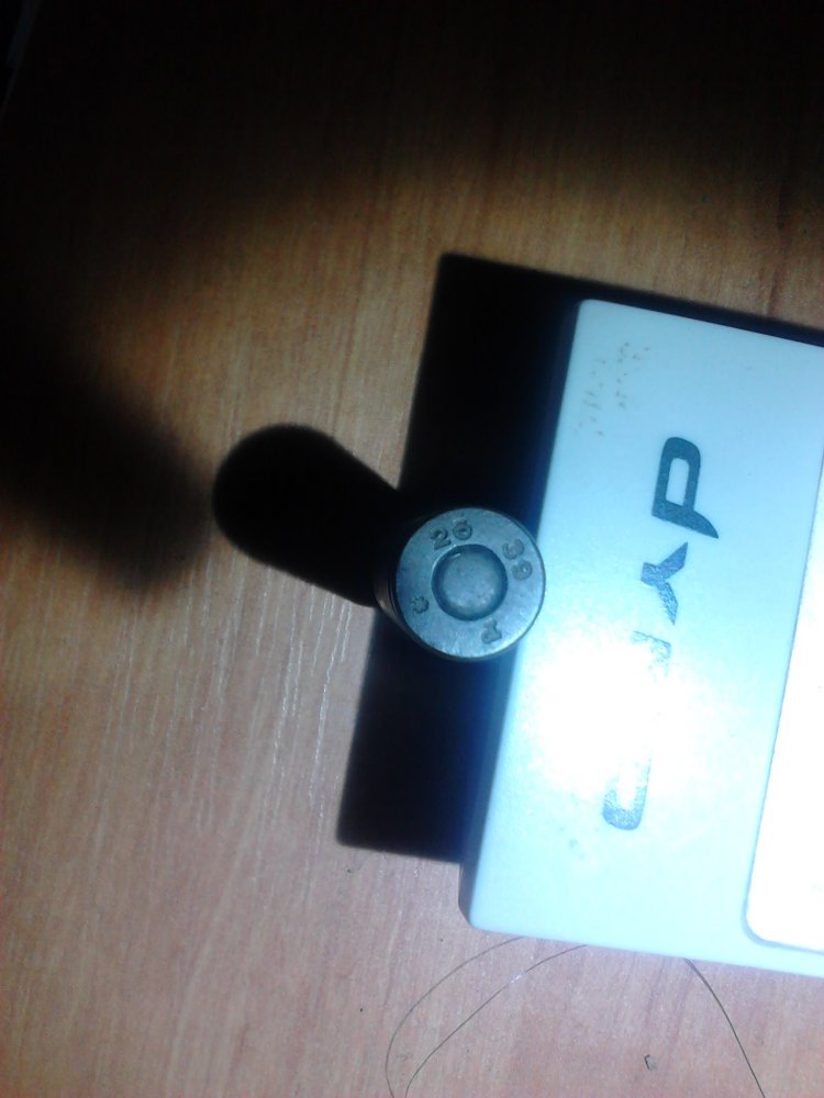

    Здравствуйте! подскажите с опознанием патроны...
    Искал долго в интернета, никак не нашел!
