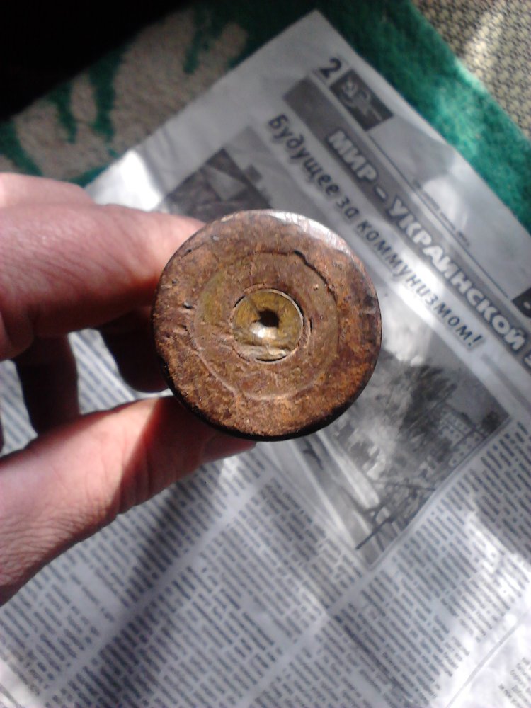

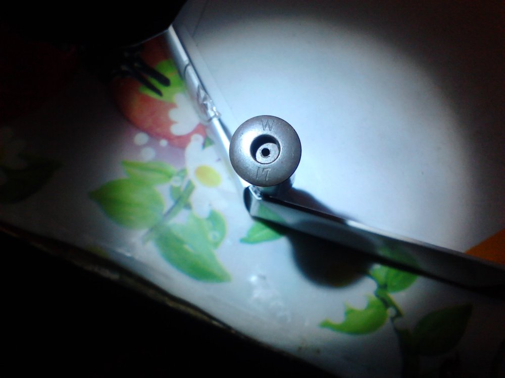

    Доброго дня.Попался манлихер 8х56 вот стаким капсюлем.Слева капсюль для сравнения.
    Что это такое?

    да, к ЗУ.

    Интересно,на кой кому-то этим в окопе заниматься?То,что из окопа-100%.
  6. И ван
    И ван Stabsgefreiter
    251
    Если из них сделать ММГ путём сверления в гильзе,то пулю лучше не трогать?Если у Вас есть ссылка как деактивировать пули(если они опасные) буду признателен! С ув.
  7. =ask=
    =ask= Leutnant
    4.292
    Rusland
    партизаны например ... или нехватка патрон был - этот дал осечку -ему капсюль заменили ..
    Lakki подобається це.
  8. =ask=
    =ask= Leutnant
    4.292
    Rusland
    который за рукой - вроде бронебой и безопасен - но его почти не видно. который в руке и справа от него - опасны. Это не пули - а снаряды. Они ОПАСНЫ , не знаете - не лезьте лучше, руки не отрастут. Давать инструкции по деактивации ВОП-ов запрещено правилами форума. Да и не спец я в них - не моя тема .. я по ММГ патрончикам :) не люблю опасные игрушки и Вам не рекомендую . Если уж так хочется - купите уже готовые ММГ.

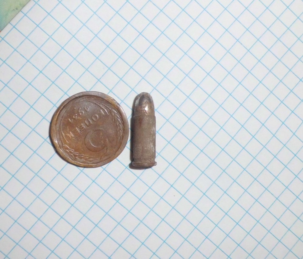

  15. Reinhardt
    Reinhardt Stabsfeldwebel
    16
    28
    718
    Krementschuk

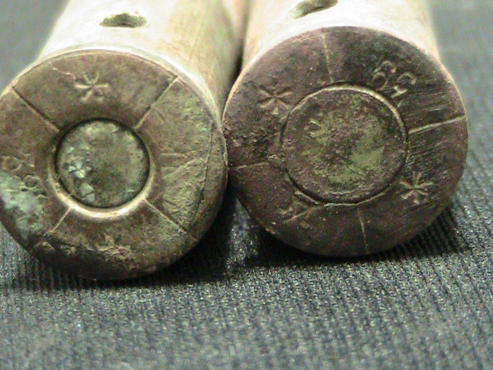

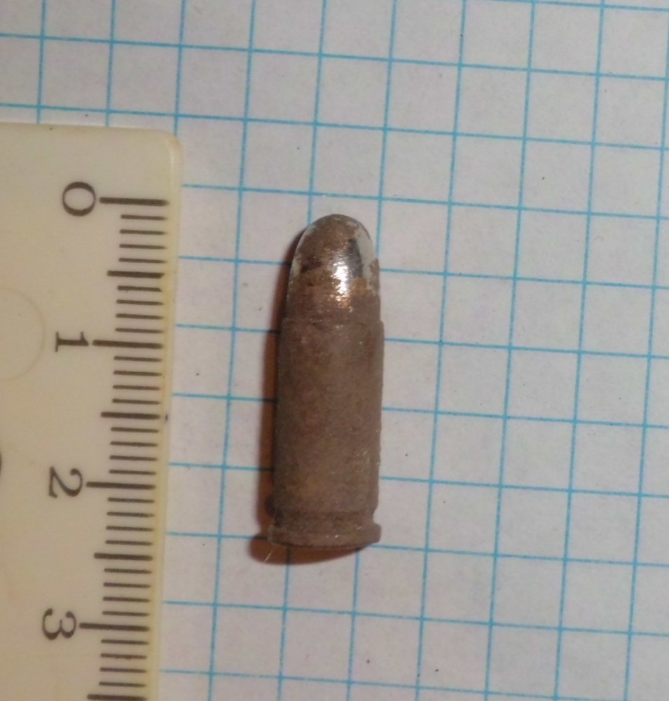

    Приветствую! Попался маленький патрончик. На дне клеймо PK* Калибр примерно 6,5мм,даже чуть меньше. Интересно от чего он?
    Владимирvmir подобається це.
  16. =ask=
    =ask= Leutnant
    4.292
    Rusland
    Браунинг 6,35, Польского п-ва...
    Reinhardt подобається це.

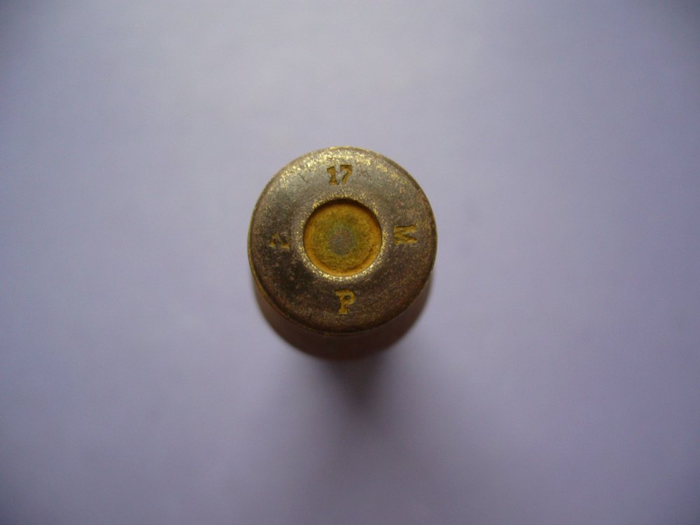

  17. Carl Zebisch
    Carl Zebisch Oberst
    40
    60
    6.610
    Bassarabia Cetatea-Alba
    Ленд-Лиз это уже 1941-1945г.г., а эта гильза из зарубежных заказов боеприпасов РИ 1916-1917г.г.

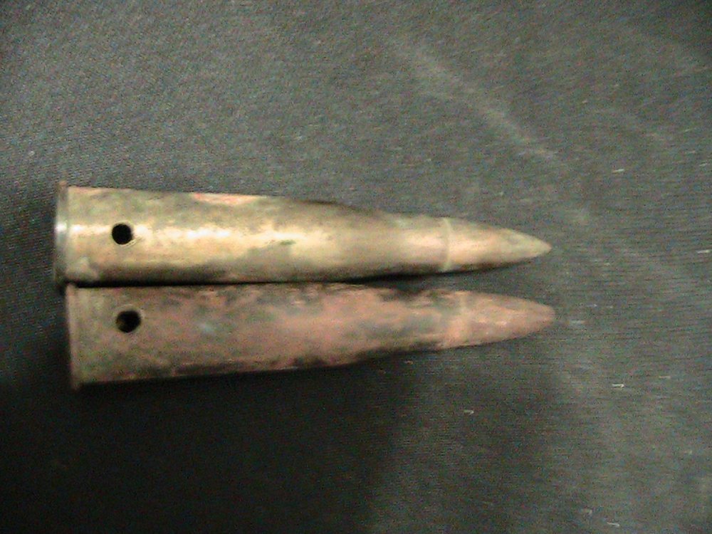

    Здравствуйте. Подскажите этот ммг патрон от винт. Мосина и относится ли он к ПМВ?
    Wilhelm Kleist подобається це.
  20. =ask=
    =ask= Leutnant
    4.292
    Rusland
    Да , Немцы такими баловались .. в далёком 1917 ... потом в Гражданку постреливали . ...
  21. Carl Zebisch
    Carl Zebisch Oberst
    40
    60
    6.610
    Да, немецкий для трофейных винтовок Мосина, производитель фирма "Польте" г.Магдебург 1917г., попадают еще немецкие патроны к трофейным винтовкам Мосина с маркировками DM 1916 DM 1917 фирмы DWM

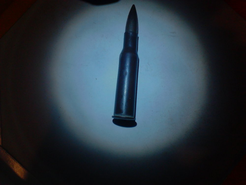

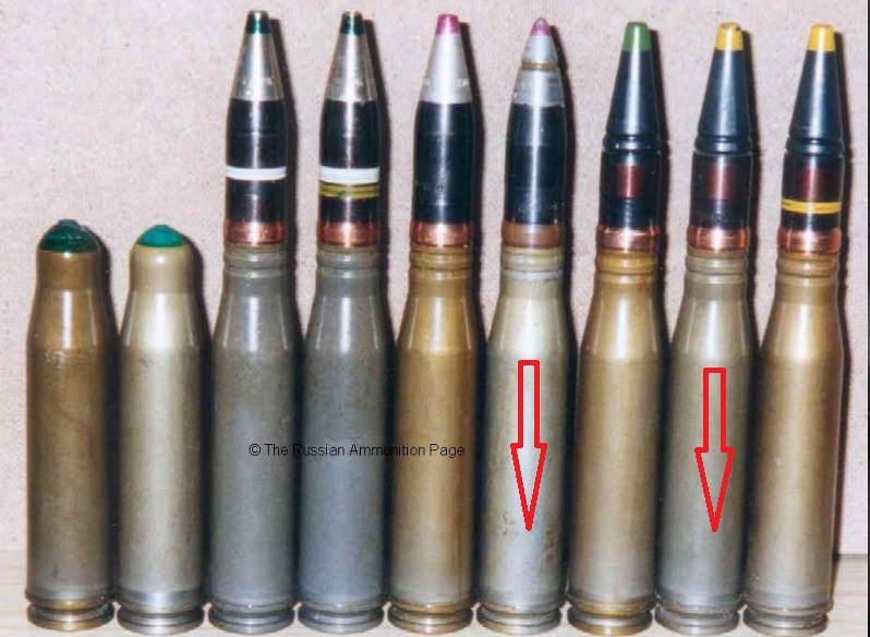

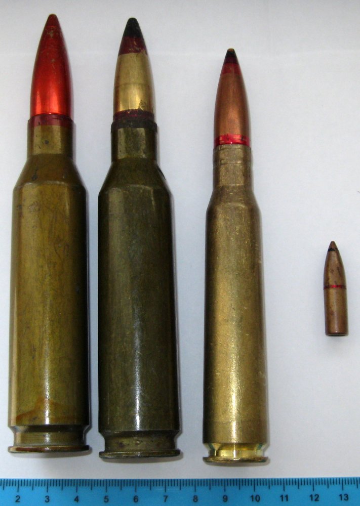

  23. gad1990
    gad1990 Schütze
    18

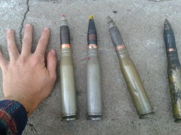

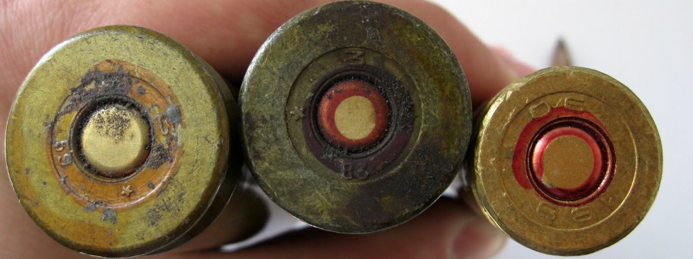

    Здравствуйте! не подскажите с информацию о данных патронах?
    и где можно информацию соответствующую почитать?
    Заранее спасибо.
  24. И ван
    251
    По первым двум слева: http://reibert.info/threads/14-5x114.333599/
    По третьему: http://reibert.info/threads/12-7x108-dshk.265521/
    Если ошибся,вечером спецы с работы придут поправят.

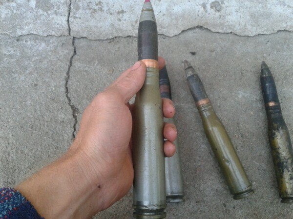

  25. Unnamed Player
    Unnamed Player General-major
    34
    55
    8.729
    Не ошибся,1-й и 2-й 14.Х114 для ПТР и КПВТ,1-й снаряжен пулей МДЗ(6 грамм тетрила) то есть это полноценный воп,2-й снаряжен пулей Б-32,3-й 12.7Х108 тоже снаряжен пулей Б-32.
    И ван подобається це.

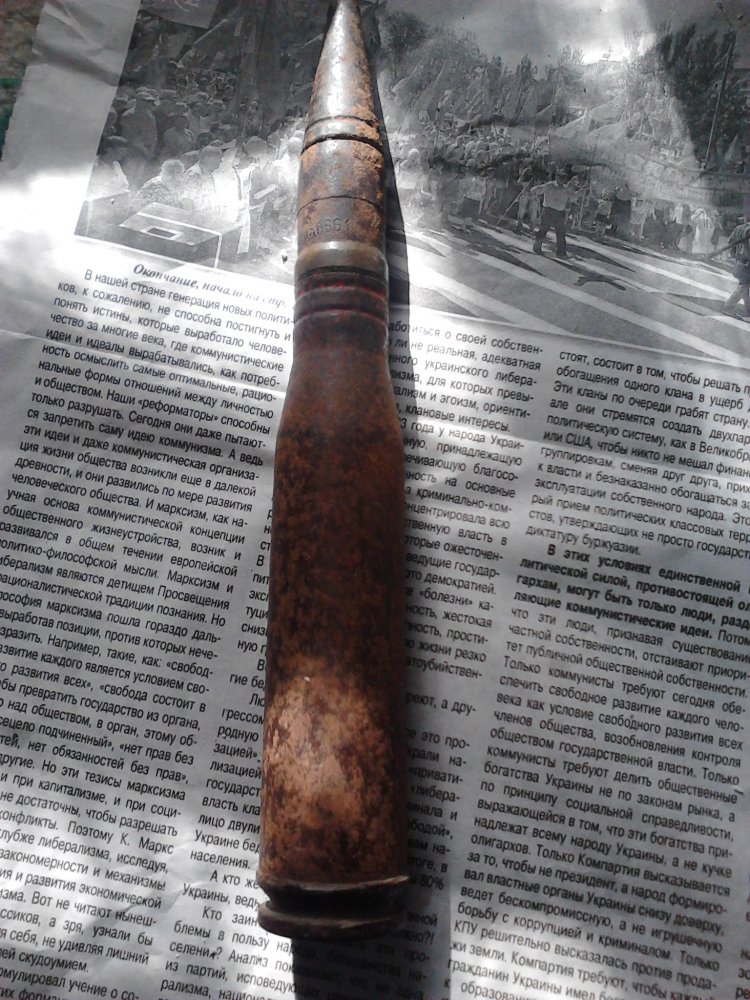

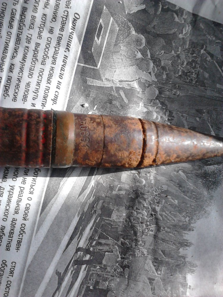

    Приветствую подскажите по патрону-вроде зу с ув.
