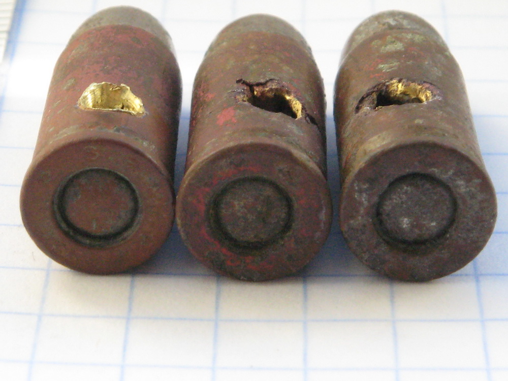

    Я нашел таких патронов несколько,следов обрезания не видно.
    1. Пуля не магнитная. 13 штук в лоте. Геометрия нормальная.

    проточка, капсюль, клеймо ... пуля - весьма и весьма похоже .. да и пулька явно не от 9х17 ..
  4. =ask=
    =ask= Leutnant
    4.292
    Rusland
    из одного извлеките пулю..
    ну и пилить для такой цели криво не будут - согласитесь ? )

    не обязательно рукоблудие в привычном смысле слова ) возможно партизаны переделывали под нужный "размер" из-за нехватки патрон ... да и времени то сколько уже миновало ...

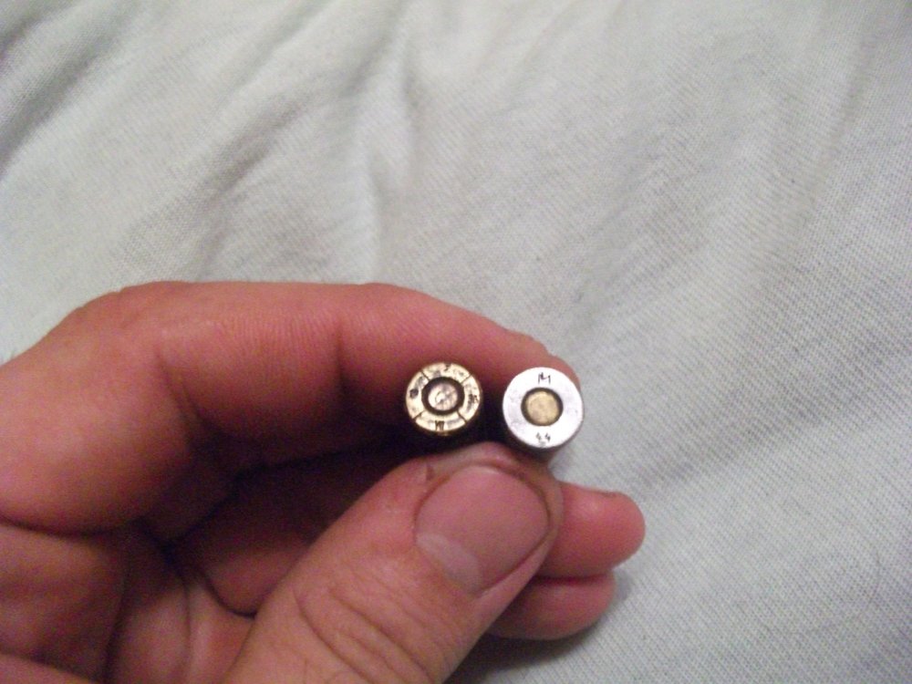

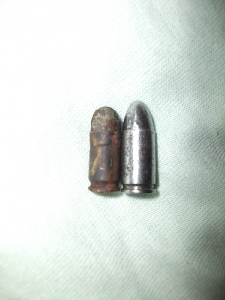

  8. studentgr53
    studentgr53 Stabsgefreiter
    416
    Кропивницький
    По фото видно, що діаметр менший ніж 9х19, тому припустю, що 7.65 Браунінг,

  9. kisel1804
    kisel1804 Stabsgefreiter
    175
    это явно не 7.65, диаметр гильз одинаковый на вид, тем более у 7.65х17 диаметр донца больше диаметра гильзы
  10. Ернест
    Ернест Stabsfeldwebel
    22
    3.762
    Діаметр 9мм.
    Поряд з 9мм на фото патрон венгерського виробництва для пістолета Фроммер 7,65.

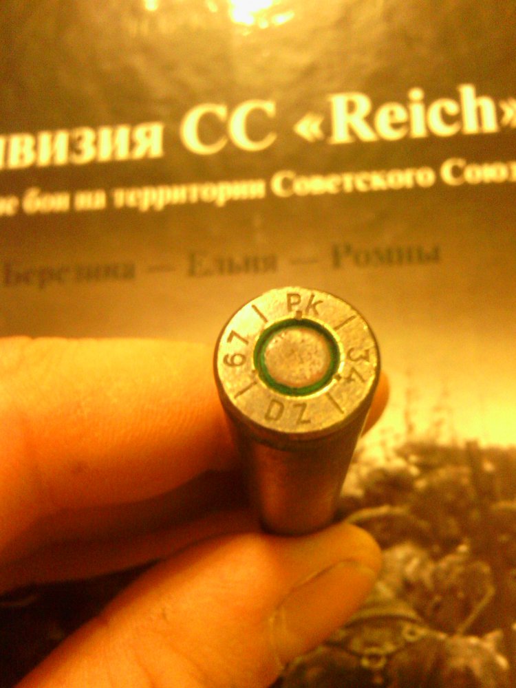

  13. goro
    goro Stabsfeldwebel
    20
    31
    2.045
    Производитель - Zakłady Amunicyjne "Pocisk" S.A. w Warszawie
    Поставщик латуни - Walcownia Metali S.A. w Dziedzicach
    1934 год, пуля SC - тяжелая со свинцовым сердечником.

    goro Stabsfeldwebel
    20
    31
    2.045
    На упаковке
    На Вашем - фото упаковки патронов с легкой пулей S - маркируются черной окантовкой капсюля.
    У ТС SC - зеленая окантовка капсюля
