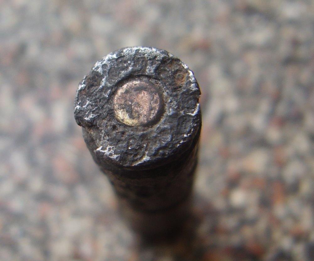

  8. genri ford
    genri ford Oberschütze
    20
    украина

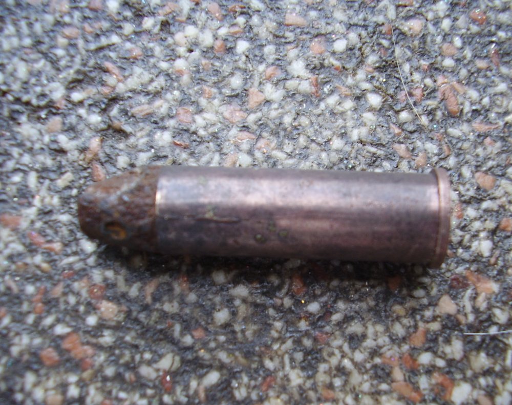

    Опознайте пожалуйста патрон, маузер для сравнения
  9. genri ford
    20
    украина
    Калибр кажись 12.7
  10. Unnamed Player
    Unnamed Player General-major
    34
    55
    8.746
    Похоже на 12.7 x 81 SR Italian Breda Semi Rimmed
    slepoi strelok та genri ford подобається це.
  11. fak3k
    fak3k Obergefreiter
    99
    Russland, Moskau
    Камрады, чей патрон ? не ПТР ?

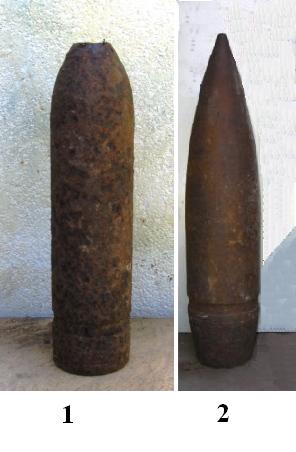

    "Коллеги по лопате и землянным работам!...Без обид!!!
    А не в лом носить с собой ма-аленькую рулетку на кармане?....Или хотя бы на на штыке сбоку насечки надфилем сделать, по 5 мм на всю кромку=приложил к ней находку "профилем", потом "дном" и на память щелкнул...и "выбросил" жезезку в болото!?!
    76 и 203.JPG Вот Вам фото без линейки...Что на них?...
    И если сделаны фото в одном маштабе-хрен кто узнает под №1=3х дюймовую французкую гранату с ПМВ и под №2= 203 мм Бетонобойный (от Б-4 по ВОВ) с разницей в весе в 25раз...и в длине в 4 раза!

  14. =ask=
    =ask= Leutnant
    4.292
    Rusland
    Да, это 14,5х144 ...
    fak3k подобається це.

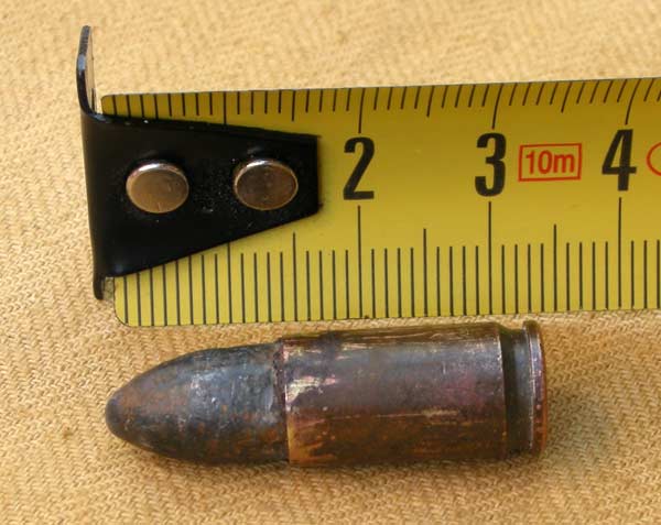

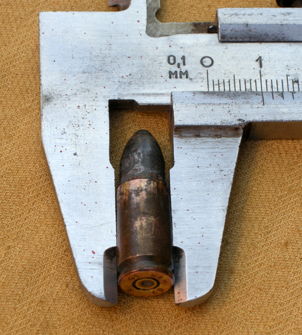

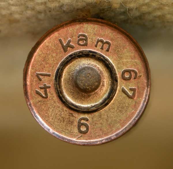

  18. Iva
    Iva Stabsgefreiter
    521
    Кременчуг Украина

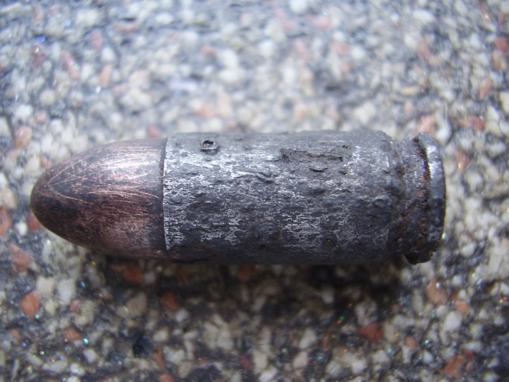

    Ребяты!
    Подскажите по патрону.
    Сразу думал парабеллум, но немного длинноват - 32.2мм
    Возможно пулю в гильзу вставили опосля, капсюль наколот...
    Найден в огороде...
  19. =ask=
    =ask= Leutnant
    4.292
    Rusland
    fuf
    ага, 9х19 Польского п-ва ... пулька не до конца.
    Iva подобається це.
  20. Iva
    Iva Stabsgefreiter
    521
    Кременчуг Украина
    Спасибо большое!
    А разве "кам" не немцы?
    Докопался!
    Поляки!

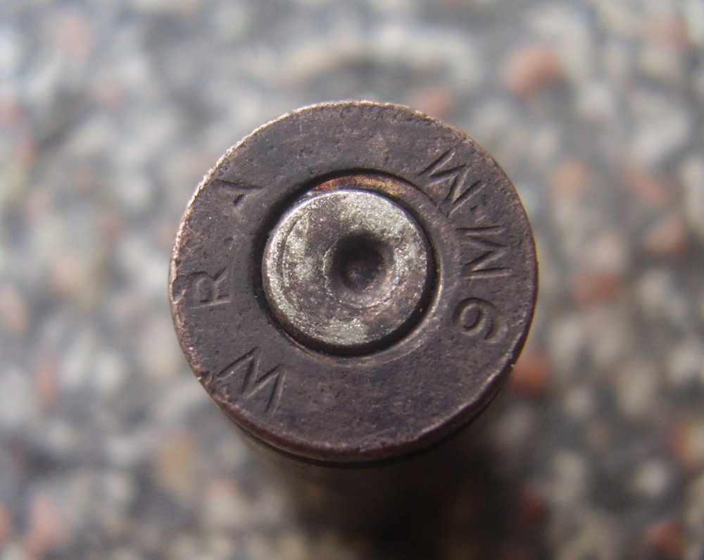

  21. Walery
    Walery Oberschütze
    110

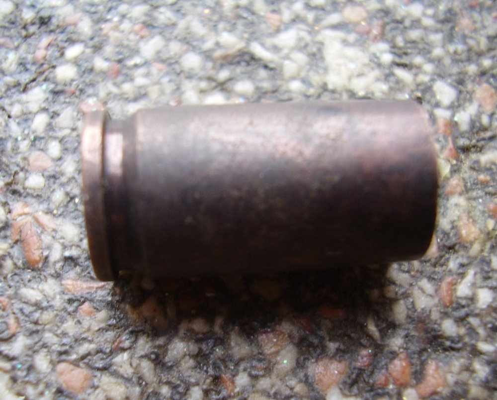

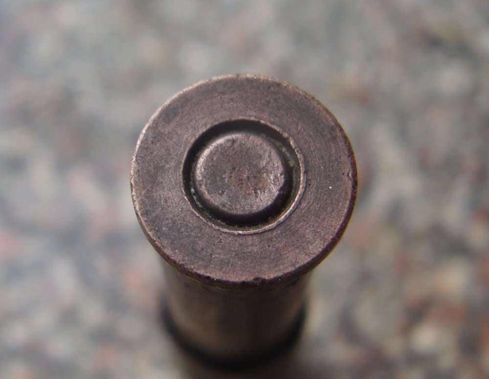

    Подскажите, что за гильза?
    Длина 21,5 мм
    Диаметр 9мм
    На торце маркировка по окружности
    MFS 9mm P.A.K hall (или nall)
  22. =ask=
    =ask= Leutnant
    4.292
    Rusland
    мне думается это что то травматическое .... сделайте фотку с боку
  23. RedMask
    RedMask Leutnant
    4.375
    9 mm PA
    http://www.travmatik.com/2010/04/usilennye-patrony-nesertifikat/

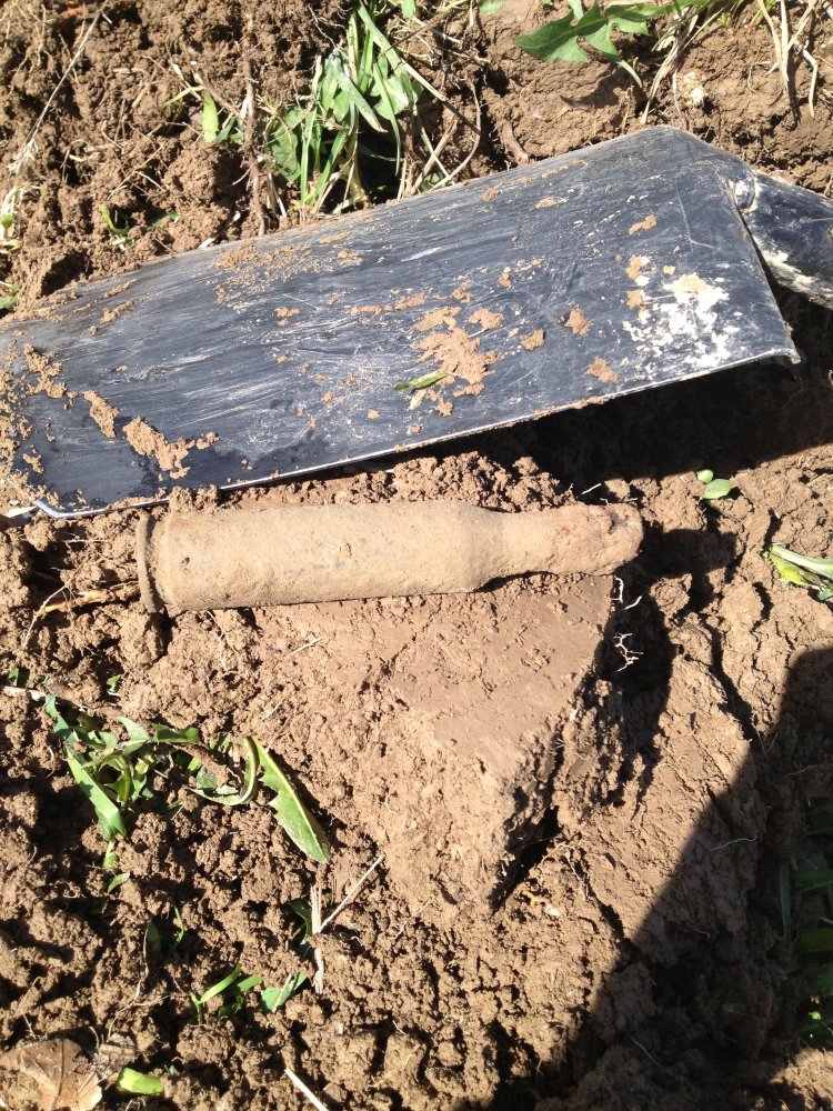

  25. Walery
    Walery Oberschütze
    110

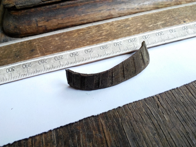

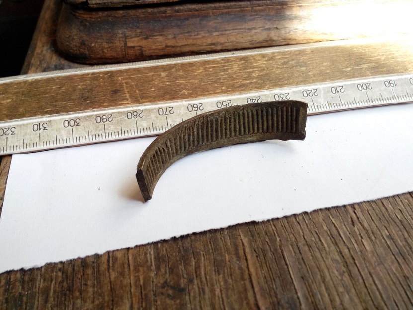

    Подскажите, что это за пуля
    Дл. 65мм.
    Диам. около 14-15 мм
    И такая вот рифленая с обеих сторон деталюшка из меди шириной 12-13 мм
  26. Unnamed Player
    34
    55
    8.746
    Пуля скорее всего Б-32,патрона 14.5х114
    syrok подобається це.
