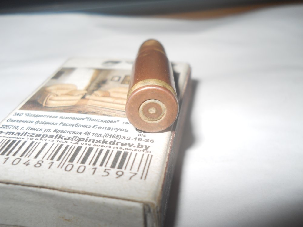

  5. rondon
    rondon Stabsfeldwebel
    871
    Бушковичі
    IMG_7555.JPG IMG_7557.JPG IMG_7558.JPG IMG_7560.JPG Що це за патрони?

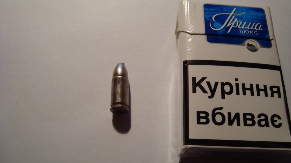

  7. lenin80
    lenin80 Gefreiter
    68
    Дикое поле Украина

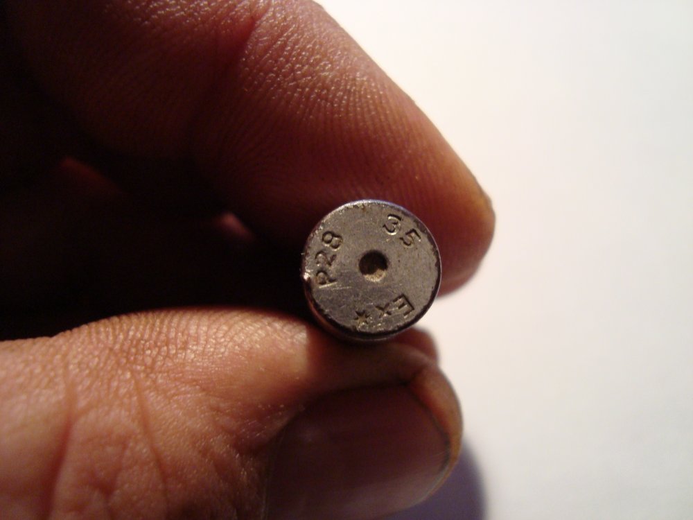

    Здраствуйте
    Вывалился вот такой патрик (либо хромированный либо никелированный)
    Помогите определить
  8. Webley
    Webley Stabsfeldwebel
    1.176
    Учебный.
  9. =ask=
    =ask= Leutnant
    4.292
    Rusland
    9х19 , как выше уже сказал Камрад Webley
    данный патрон - учебный, либо применялся для отработки узлов оружия на заводе.

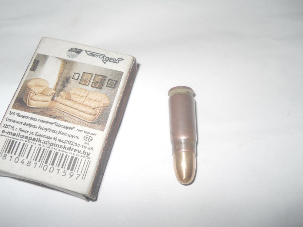

    Добрый вечер Друзья! Поднял на днях среди прочего этот патрон.Без маркировки.Подскажите в чем дело?

    В том что патрон 7.62Х25ТТ до 1942г. в СССР не клеймился.

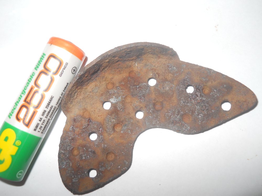

    Первый раз держу в руках.Подозреваю,что это от носка правого сапога?:confused:

    А какое отношение имеет эта набойка к разделу "Опознание патронов" ???:D

    Ошибся небось:D!!!

    Камрады, давайте будем дружелюбнее к новичкам.... не знаю как вас, а мне стало интересно, чем правый отличается от левого и естественно как и большинству, мне интересна связь этой железки с патронами :)

    От носка румынского ботинка(ботинок на правую ногу) или как их называют сами румыны боканчи на войну, но к теме опознания патронов не имеет отношения.

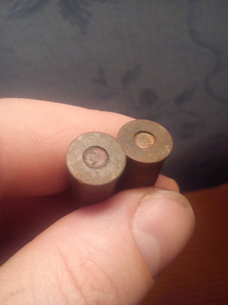

    Добрый вечер! Помогите определить патрон. Маркировок никаких нет.
  22. Sammler
    Sammler Stabsgefreiter
    390

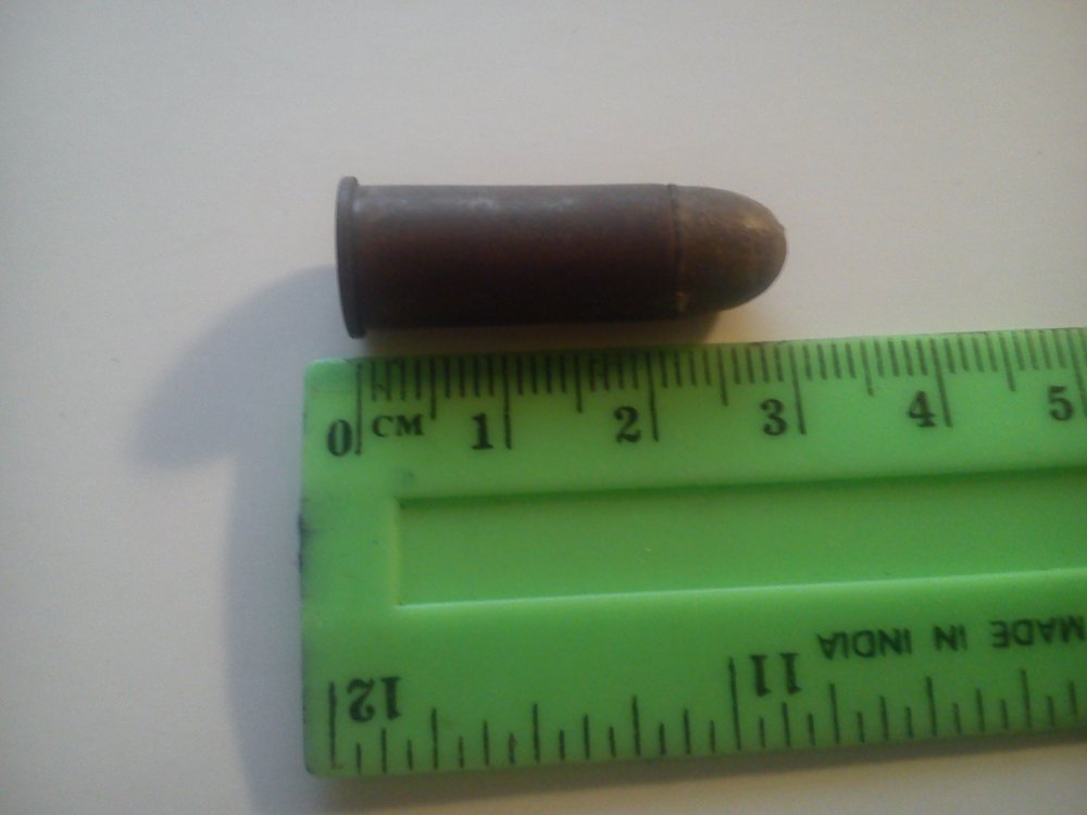

    Наиболее вероятно .44 Русский Смит-Вессон. Причем "русский" - это и обозначение калибра и места производства. Сообщите, пожалуйста, длину гильзы измеренную штанген-циркулем.

    9х22R к японскому револьверу Хино тип26.
    Какой был порох?
    И география находки, если не секрет?

    Спасибо большое! По пороху не скажу, не разбираюсь я в нем пока. Могу сфоткать если надо.
    Найдены в харьковской области, в поселке Старый Салтов. Лежали рядышком, все 5 штук.
    Я так понимаю, что они нечасто встречаются? Правильно?

    Да, правильно понимаете, встречаются не каждый день) Фото пороха сделайте, тоже интересно глянуть)
