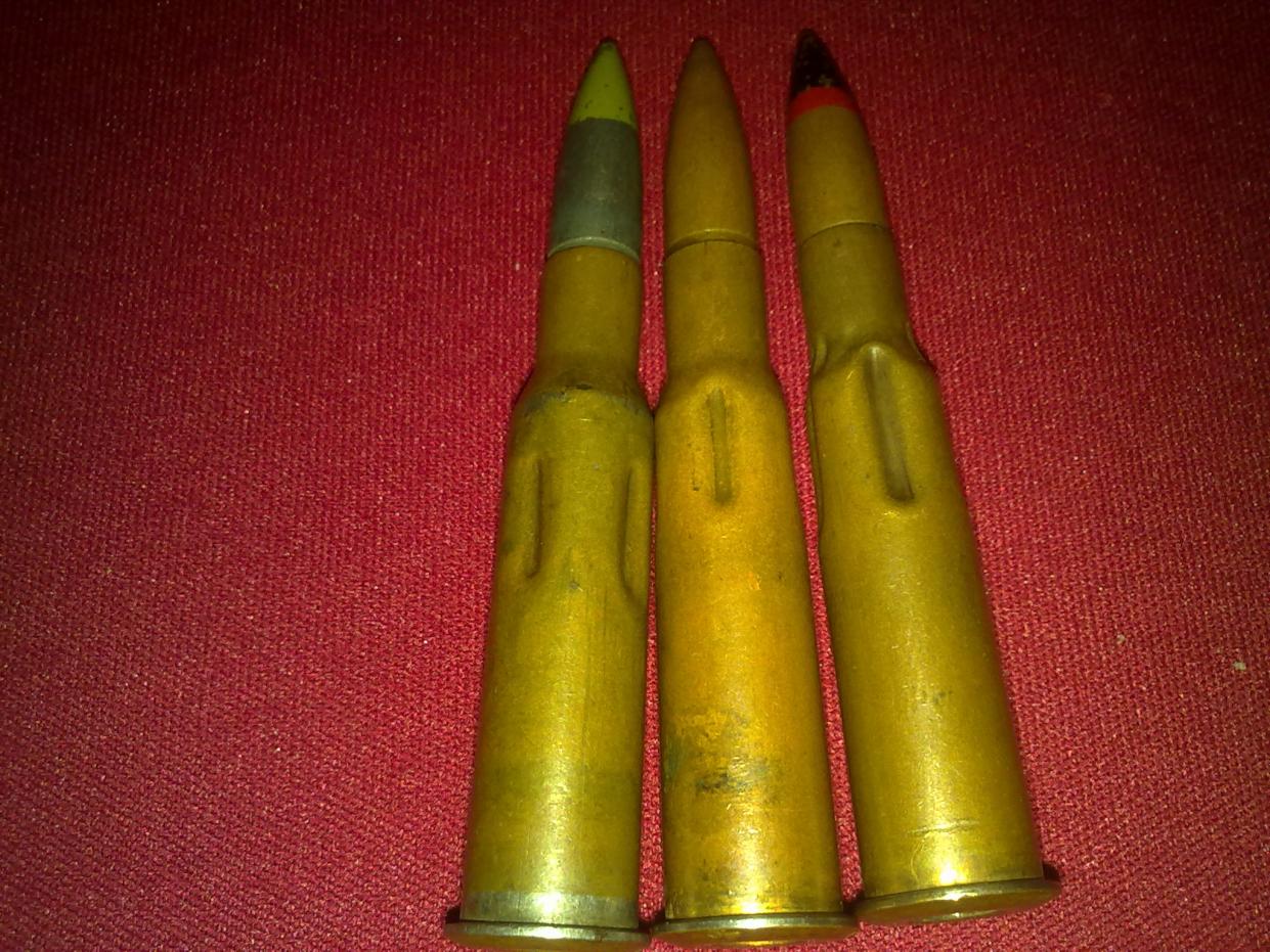

    Подскажите по учебным, какие пули в них вставлялись? Легкие? С ув.

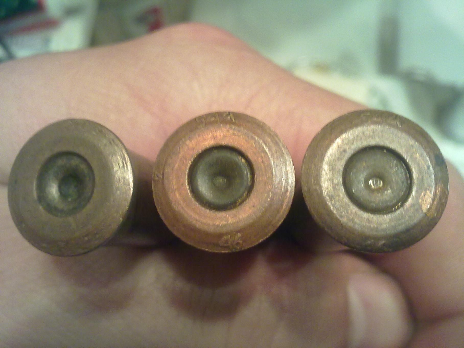

  9. sadamu
    sadamu Stabsgefreiter
    336
    Харьков
    первый с пулей Л обр. 1908 г, два следующих с пулей обр. 1930, а окрас на них, потому как из командирского ящика они. Можно клейма глянуть?
  10. =ask=
    =ask= Leutnant
    4.292
    Rusland
    На каких как, есть с пулей "Л" а есть с пулями (оболочками) от Б-30 http://reibert.info/forum/showthread.php?t=309446 (пост 4).

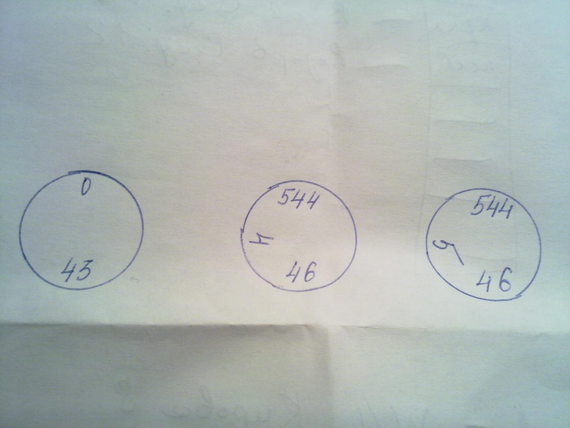

    p.s. если не сложно, продублируйте в теме, но с клеймами .

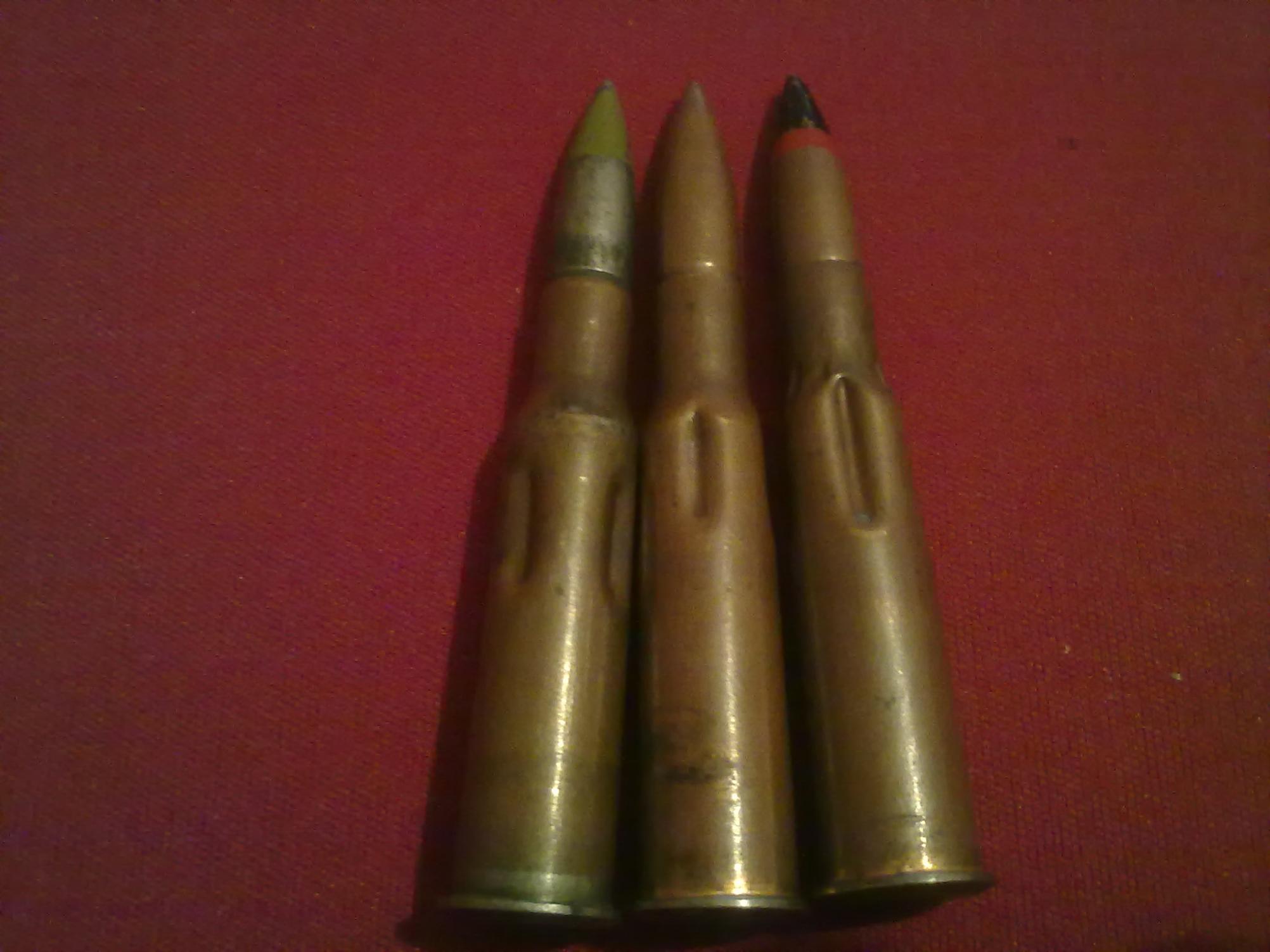

  11. И ван
    И ван Stabsgefreiter
    251
    На той что слева не видно первую верхнюю цифру.

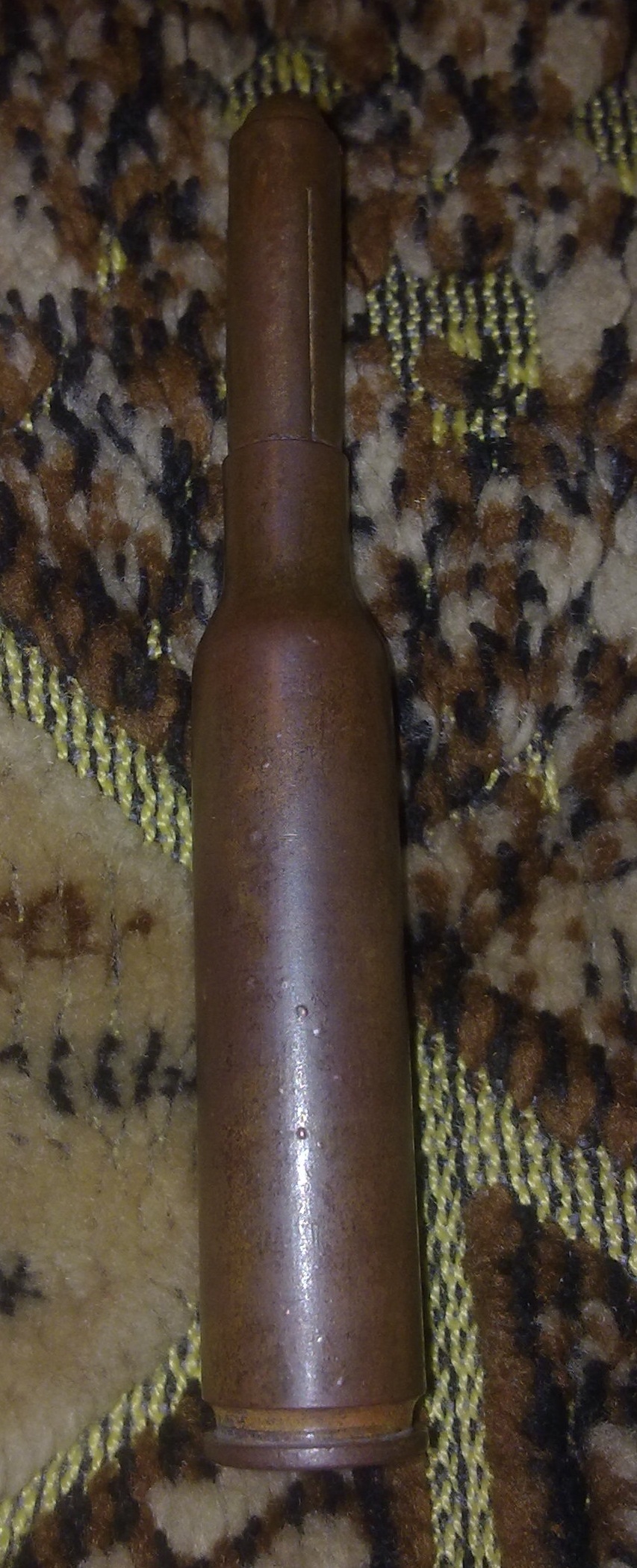

  19. Ярослав54321
    Ярослав54321 Stabsfeldwebel
    2.046
    Что за патрон? пуля очень интересная.

  20. И ван
    251
    Габариты патрона подсказать можете?
  21. ASKOT1
    ASKOT1 General-major
    16
    22
    10.505
    6,5 х 52мм Манлихер-каркано. http://www.municion.org/65x52/65x52.htm
    http://www.dogswar.ru/strelkovoe-oryjie/vintovki-ryjia/3989-semeistvo-vintovok-m.html
    А пуля я думаю - "Использовалось несколько вариантов пристрелочных и разрывных пуль. Для более эффективной стрельбы на малые дистанции предназначались многопульные патроны, содержащие в предварительно надрезанной оболочке, выполняющей функцию контейнера, до десятка свинцовых полуцилиндров." Как по мне,редкая находка.
    Ярослав54321 подобається це.
  22. Ярослав54321
    2.046
    Спасибо, а примерную стоимость патрона можете подсказать?
    Moriak подобається це.

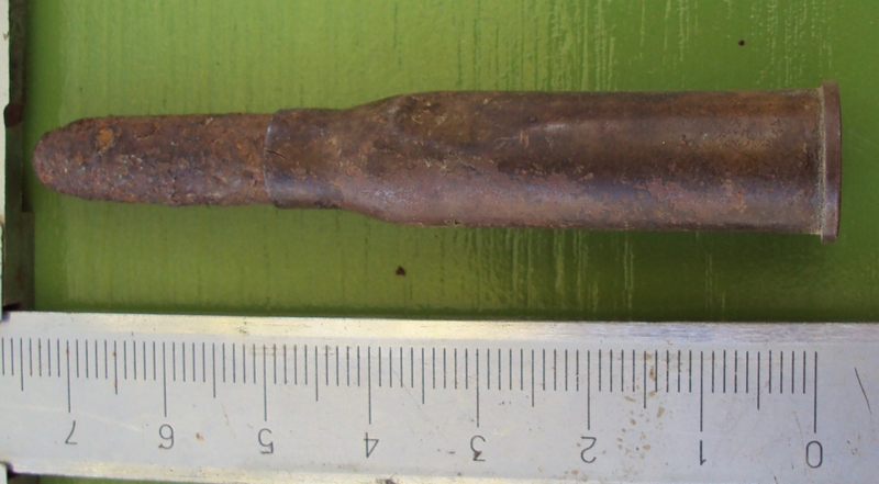

  24. lesorub
    lesorub Schütze
    29
    россия
    Дорый вечер помогите определить что за патрон, сомое интересное порох загорелся хотя прошло аж 100 лет
  25. studentgr53
    studentgr53 Stabsgefreiter
    416
    Кропивницький
    Манліхер 8х50 мм, виробництва Георг Рот
