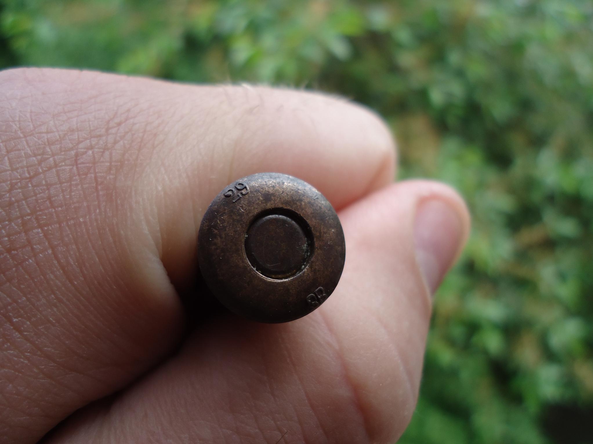

  1. Heinrich Springer
    Heinrich Springer Obergefreiter
    207
    Планета Земля
    Дякую Вам,это и есть ДШК,мне просто интересно было что означает клеймо!

  3. Unnamed Player
    Unnamed Player General-major
    34
    55
    8.729
    В СССР на 12часов номер завода,на 6часов год выпуска.

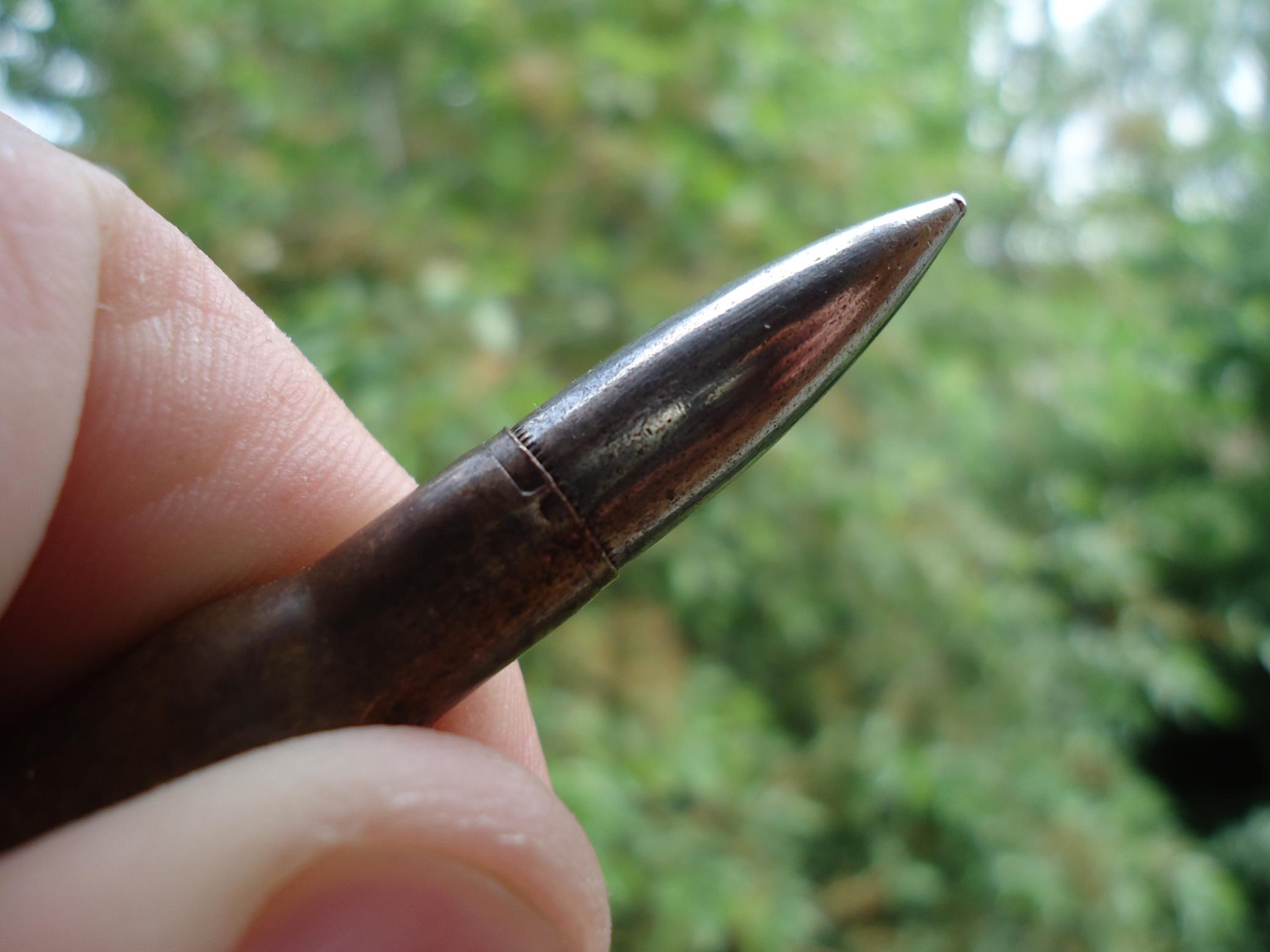

    Здравствуйте,подскажите по находке...от чего он
  6. Heinrich Springer
    207
    Планета Земля
    Вроде как от 303 British-Английская винтовка
  7. Carl Zebisch
    Carl Zebisch Oberst
    40
    60
    6.610
    Bassarabia Cetatea-Alba
    .303 Бритиш к винтовкам Ли-Энфилд, Энфилд-Маузер, ручные пулеметы Льюис, БрЭн, станковый пулемет Виккерс

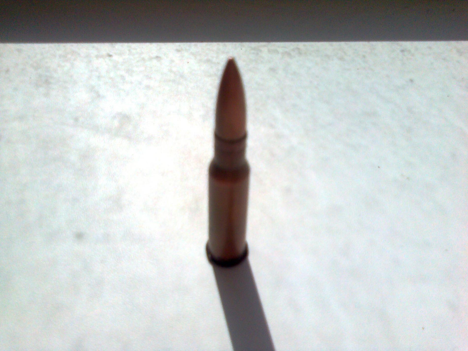

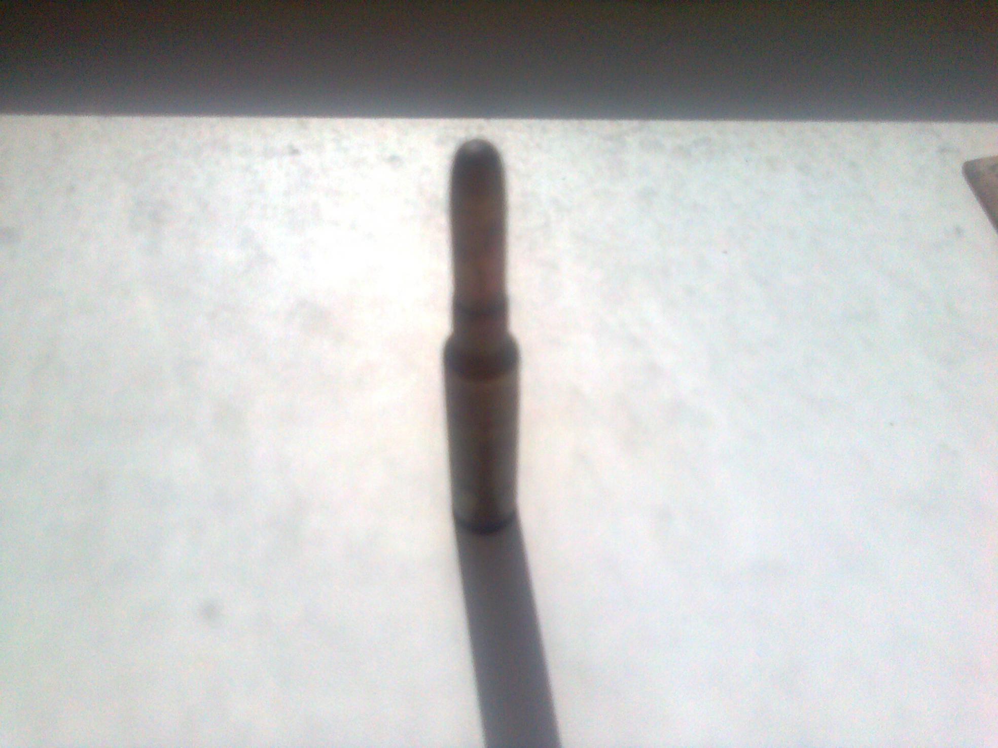

    Что за патрон,манхилер,или Мосин обр. 1891?
  13. Механик86
    Механик86 Stabsfeldwebel
    993
    Россия
    Итальянскии 6,5мм Каркано.
  14. Механик86
    993
    Россия
    Он самый.

  17. Unnamed Player
    34
    55
    8.729
    Мося-ШКАС если не ошибаюсь,тульский раннего выпуска(две канелюры,пуля "Л" посажена на 1.5мм глубже чем у обычного патрона).

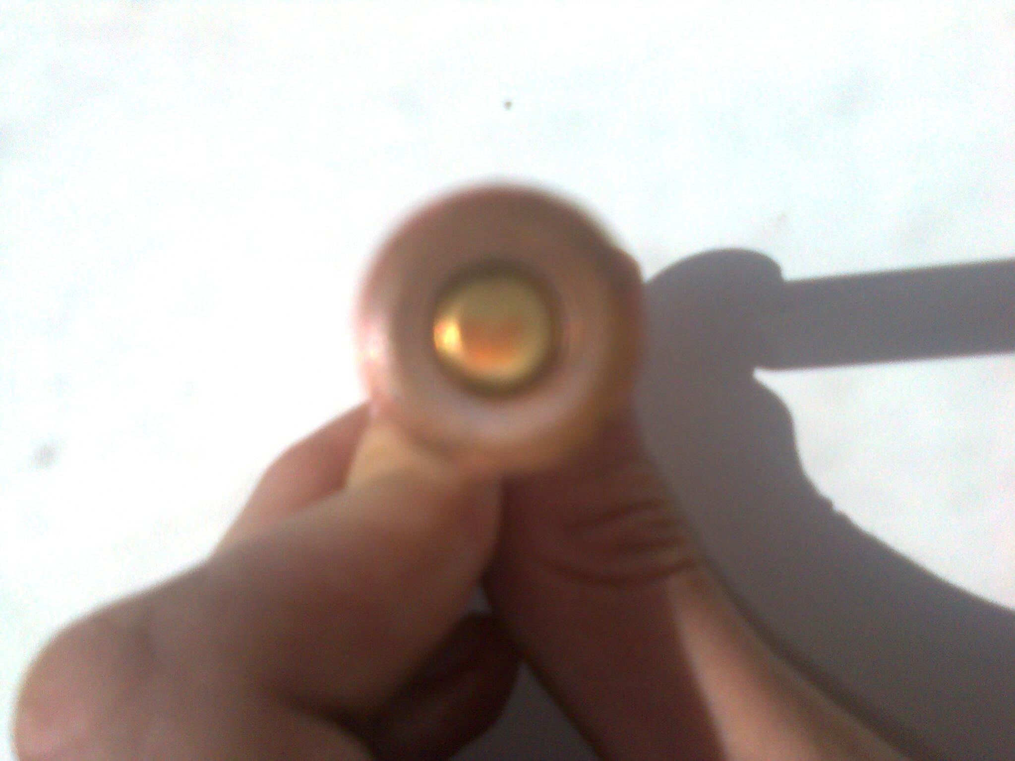

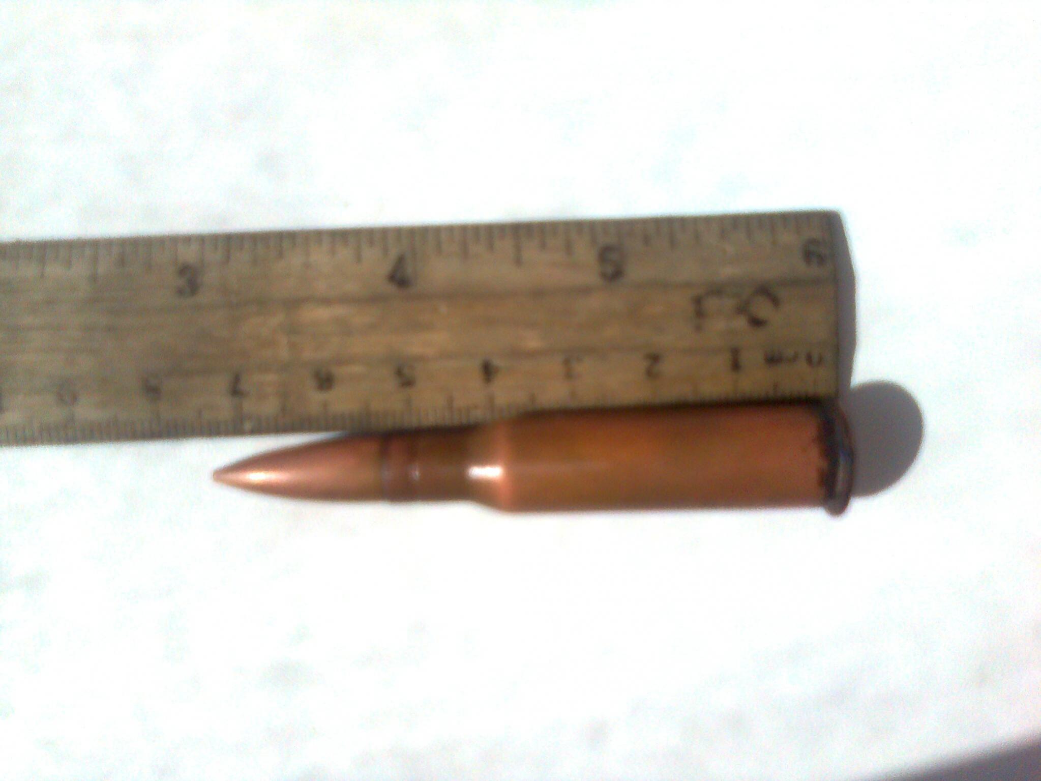

    Думал 12,7*108
    Думал что ДШК хотел выкинуть. Посмотрел маркировку на днище. Начал выяснять и мерить вот что получилось: 12,95мм*99мм. США 42г.в. (теперь НАТО) под пулемет Браунинга. Первый раз попался (может и не первый!). Был не понятно на чьих позициях потому-что там мещанина полная и ДШК и ПРТ 14,5мм и румынский маузер 7,92мм настрел и целые и люгер ... Кстати край пули был окрашен в черный цвет.
  19. k-d
    k-d Stabsgefreiter
    534
    111
    Re: Думал 12,7*108
    А что побудило Вас оставить .50 BMG, если ДШК выкинуть хотели?:) В моем понимании, не сильно они реже будут. Вполне мог быть не с чьих либо позиций, а с самолета, обстреливающего позиции. Поставлялся в большом количестве в СССР по Ленд-Лизу. Черная пуля - бронебойная.

    8х50лебель

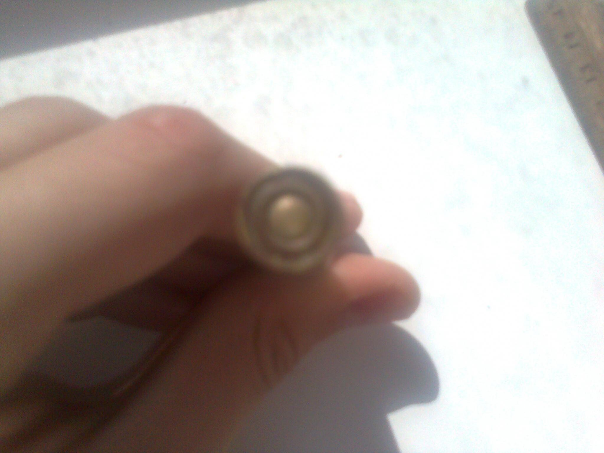

  25. vervolfss
    vervolfss Leutnant
    2.703
    КиУР
    Камрады подскажите пожалуйста по клейму что за Мосин такой?
    Завод производитель,какие года?
    Редкий ли зверь?
    Пуля мельхиоровая.С ув
  26. studentgr53
    studentgr53 Stabsgefreiter
    416
    Кропивницький
    Ульяновский завод (ЗВ) 29 год.
